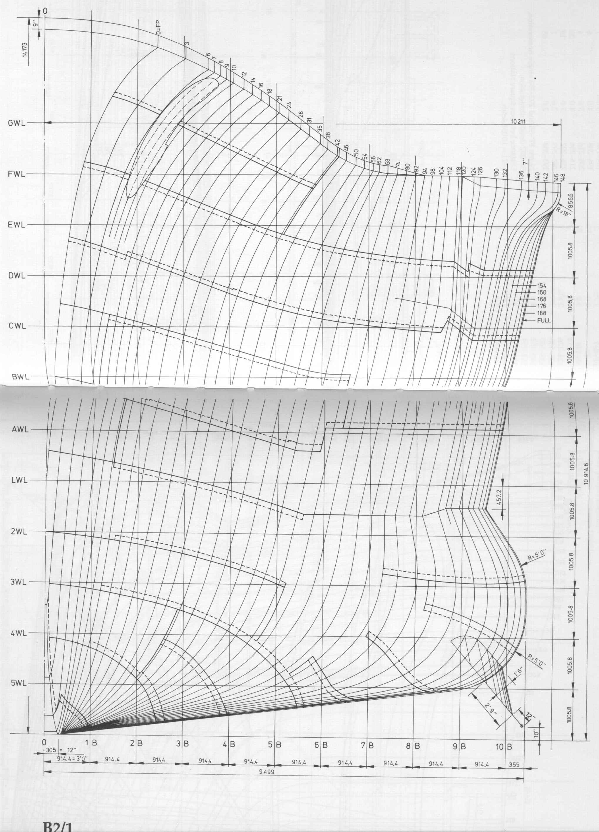

Здравствуйте!Понравилась Ваша модель.А нет ли у Вас возможности измерить ширину модели по палубе на миделе?

Прошу прощения,но обращусь здесь ко всем,кто собирает эту модель или имеет несобранный пока оригинал,по поводу ширины верхней палубы Такао Дома бумаги.Я сам не картонщик,но хотел использовать развертки в качестве шаблонов,для достройки своей модели однотипного корабля.Распечатал сканы и оказалось.что палуба шириной всего 95 мм,т.е на 7 мм уже чем нужно в 200м масштабе,причем длина палубы вполне масштабна.Хотелось бы прояснить этот момент-это косяк скана или самой разработки?

me109k писал(а):Распечатал сканы и оказалось.что палуба шириной всего 95 мм
Измерил сейчас свой оригинал "Такао" - ширина палубы в районе авиационных катапульт как раз около 95 мм.
Не знаю, какие у вас данные по поводу ширины палубы прототипа - возможно, имеется в виду ширина корпуса с внешними деталями?
У меня данные из Анатомии по Такао,из Лакруа-книги о японских крейсерах.Как видно из чертежа ширина ВП в 200м масштабе-102,1мм.У Лакруа те же цифры:ширина половины мидель-шпангоута 33фута 6 дюймов,т.е. те же 10,2 метра,что в 200м масштабе дает наибольшую ширину именно корпуса модели 102мм,без всяких выступающих деталей.Накосячил ,выходит,разработчик Дома бумаги..
