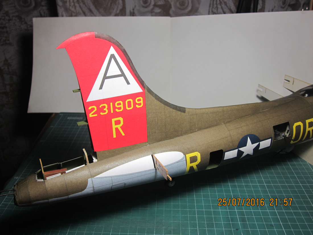

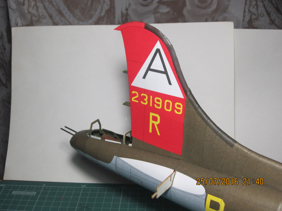

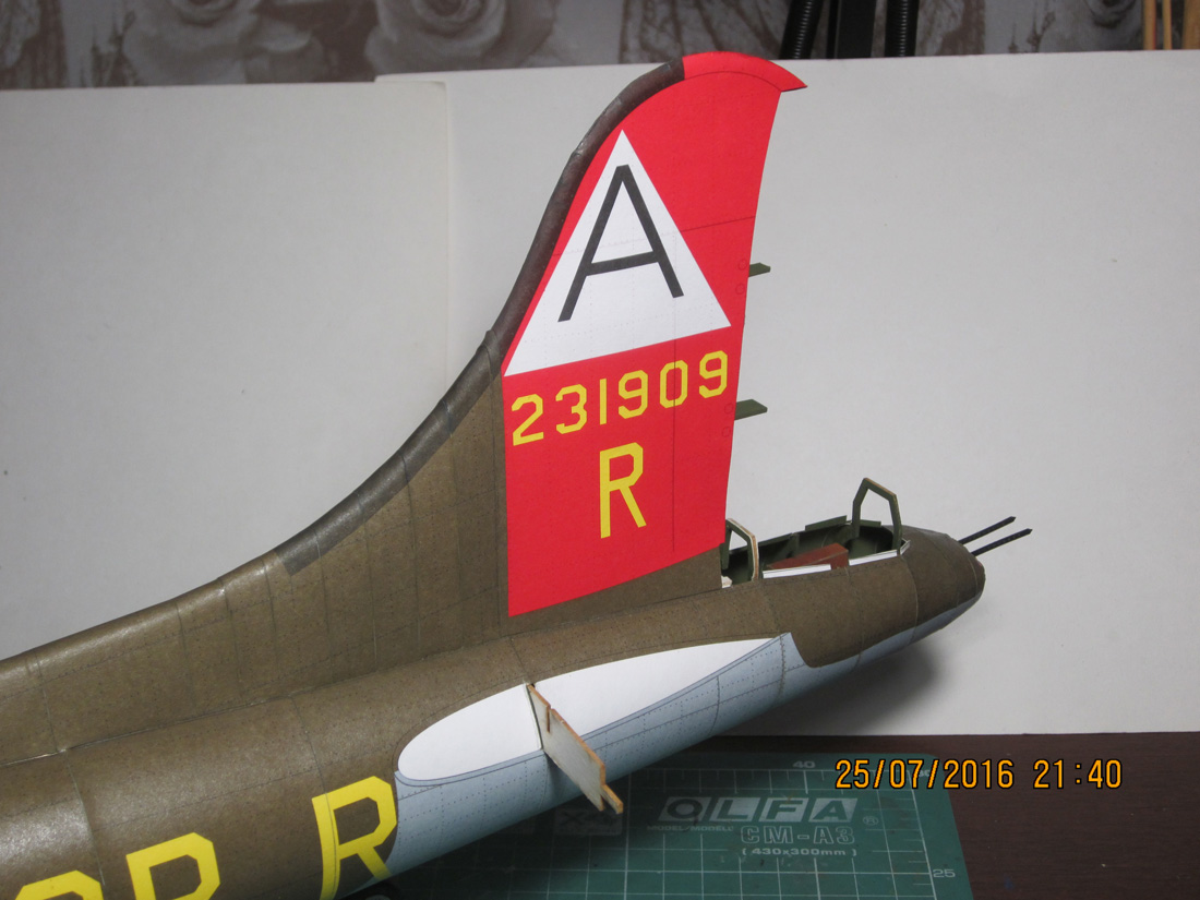

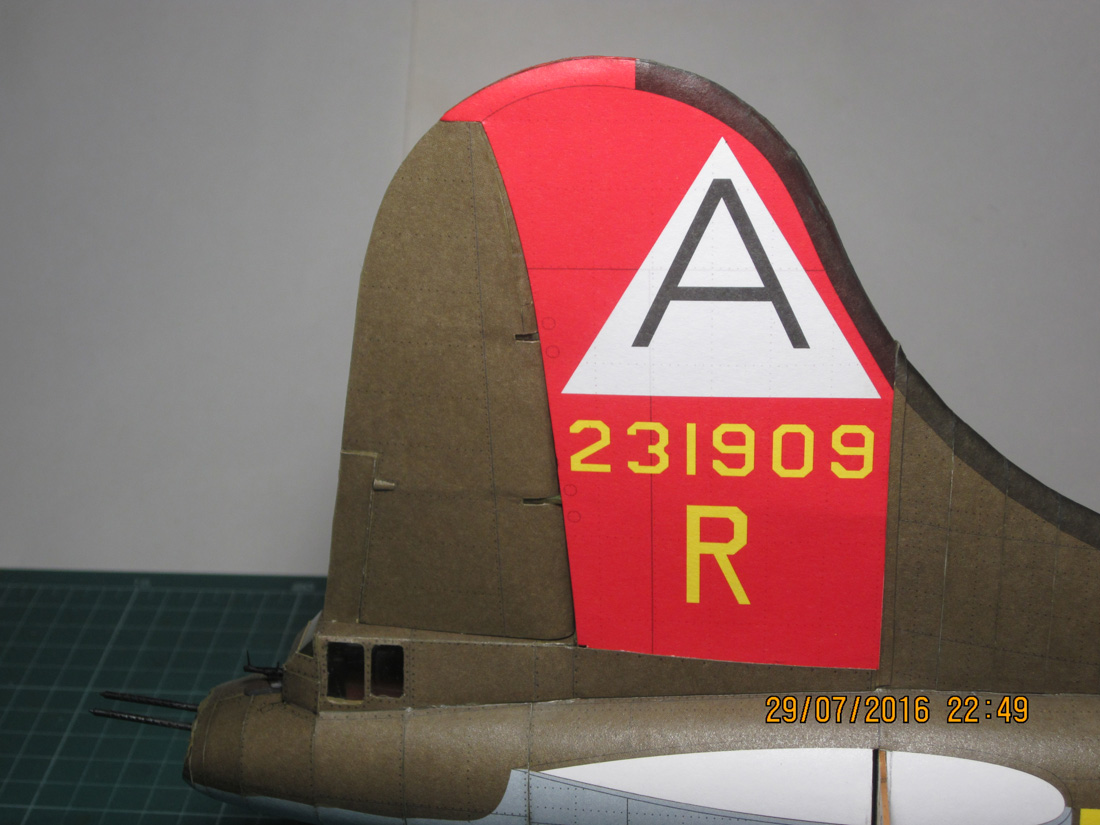

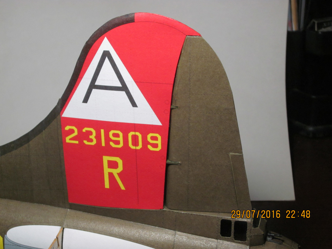

Приветствую,друзья!!!
Пора немного обновиться.
Доделал киль.По передней кромке делал небольшие надрезы,так как форма сложная,и без них сделать не получилось.
Надрезы маскировал,но на первом фото макро все же их выдало.
В реале их практически не видно.
Теперь на очереди доделка кабины стрелка и сборка стабилизаторов.
И пара общих видов.
Продолжение следует.
И пара общих видов.

Уфф, красотища то какая! Лепота!

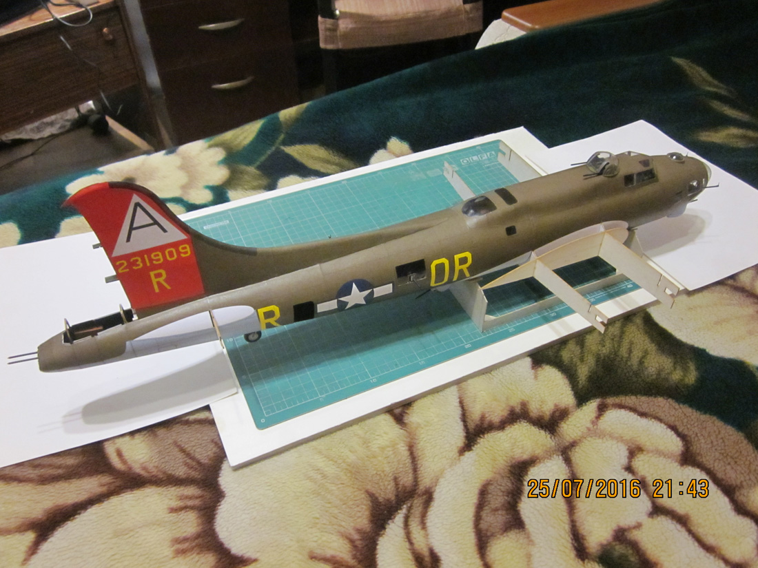

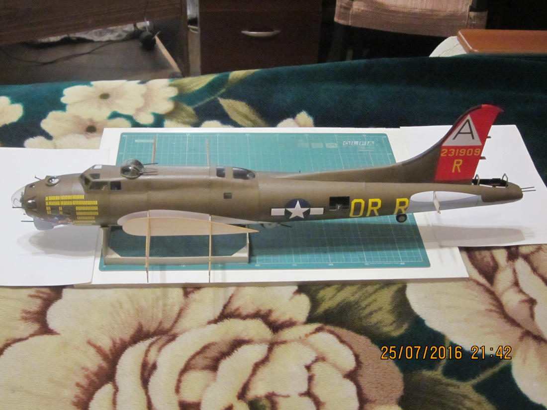

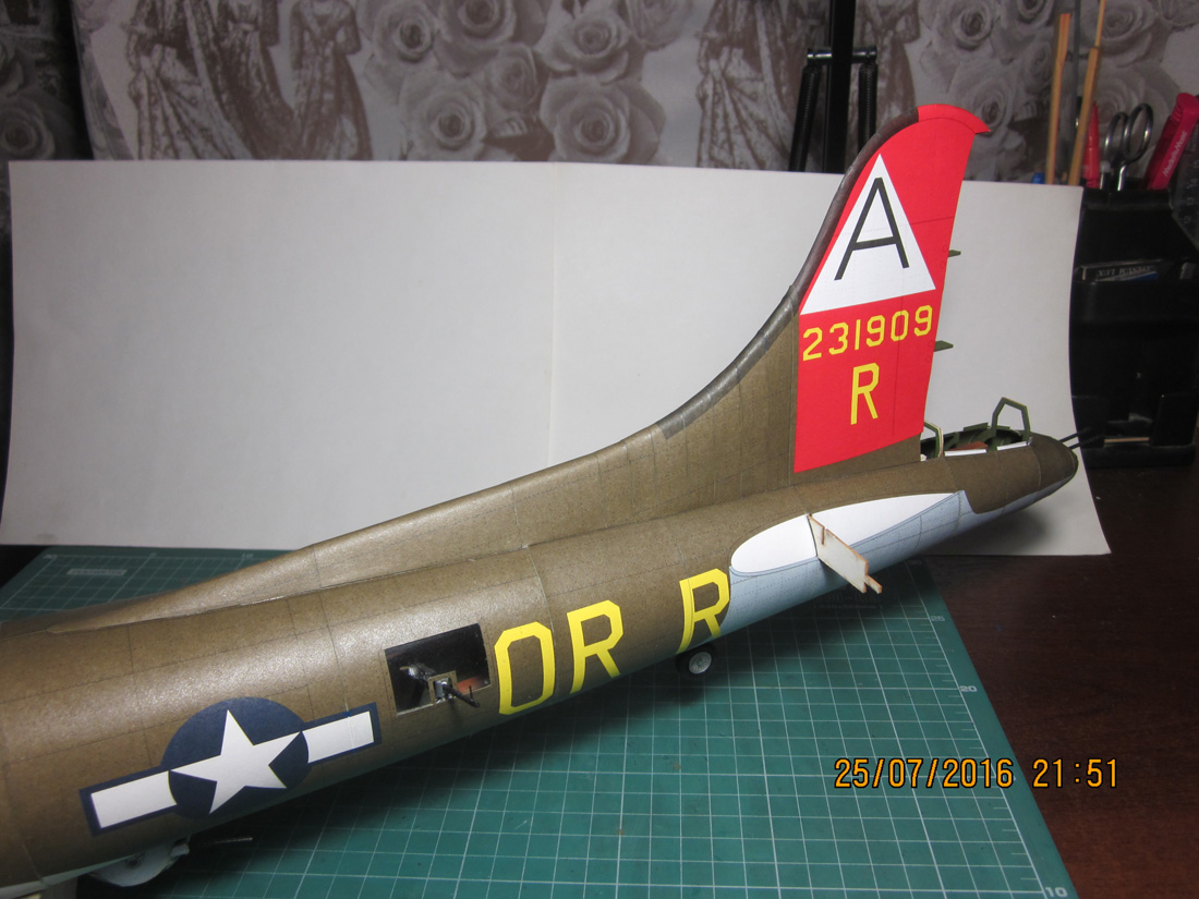

Немного обновлюсь.
Доделал кабину кормового стрелка и собрал руль направления.
Поставил все на свои места.
На очереди сборка и установка стабилизаторов.
Немного обновлюсь.

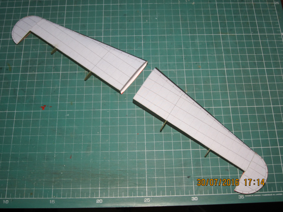

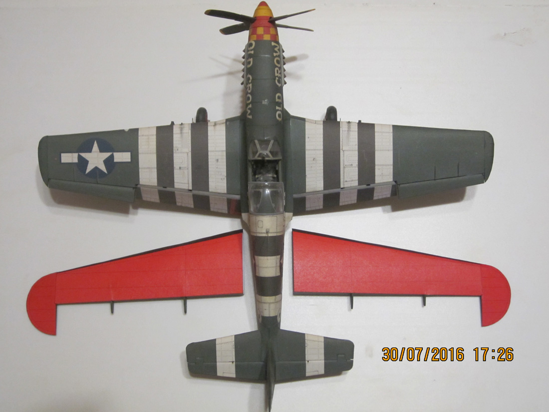

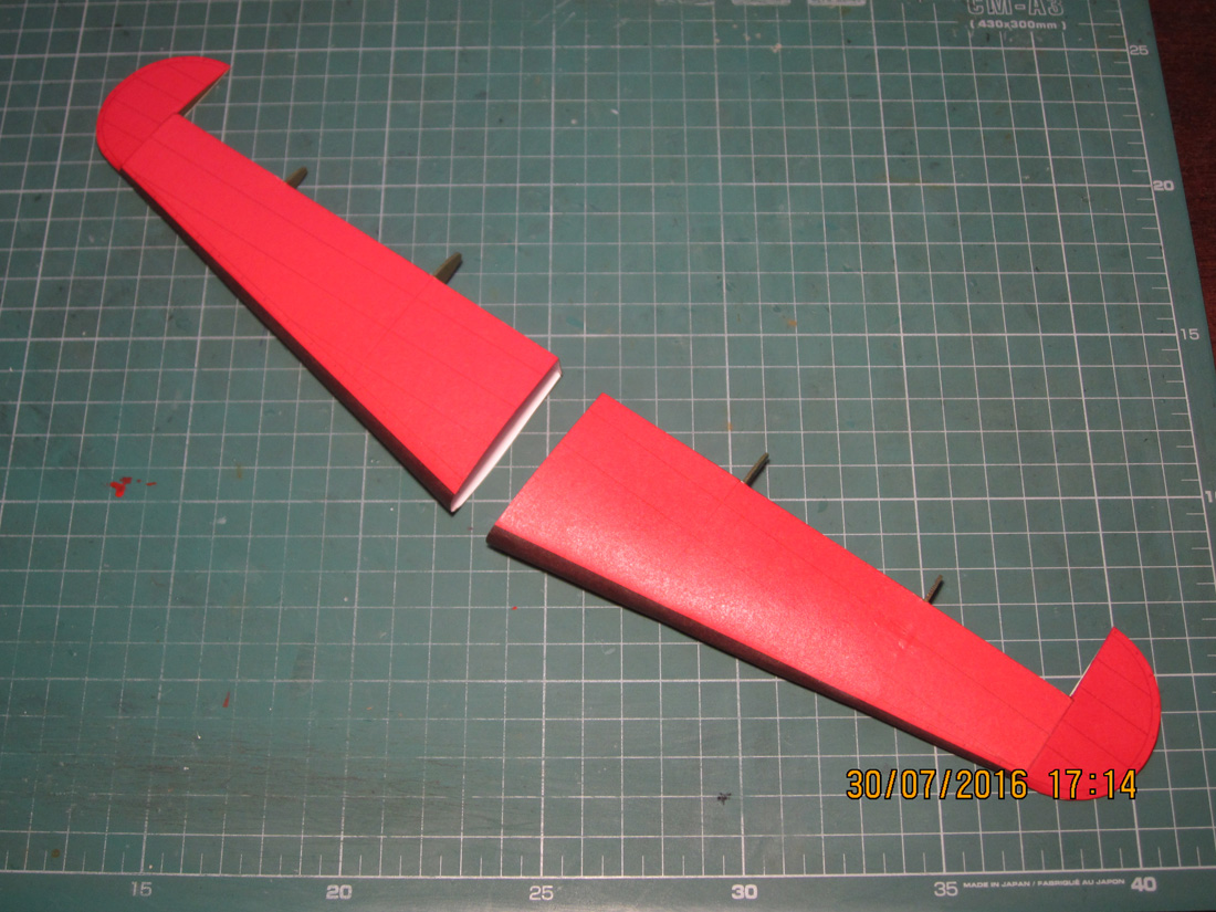

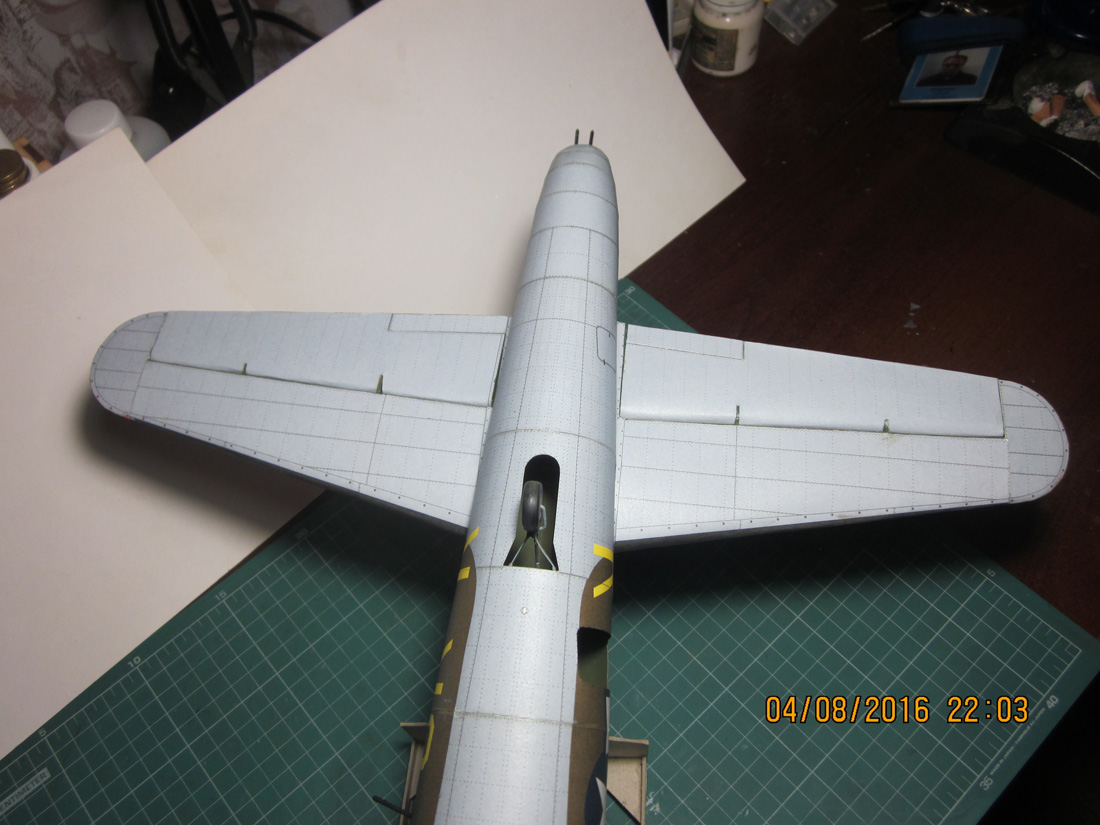

Собрал основные части стабилизатора.
В деталях левого каркаса отсутствует нервюра 2L.Несложная деталь.
С обшивкой пришлось повозиться,вроде все просто,но может повести.
Из за этого я немного переусердствовал,и на левом стабилизаторе немного ее промял сверху в одном месте.
Попробовал исправить,но все равно немного видно... Мой косяк,увлекся...
Уже так и останется.
Теперь стабилизаторы надо установить на свои места,этим и займусь в ближайшее время.
Фото для сравнения размера.

- Сообщения: 2407
Да вроде не видно ничего... Все норм!!!немного ее промял сверху в одном месте.

Женя,спасибо!!!
На левой плоскости сверху,в районе подвеса руля высоты видно немного...

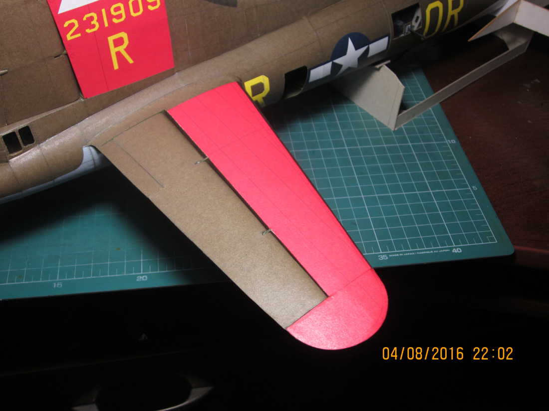

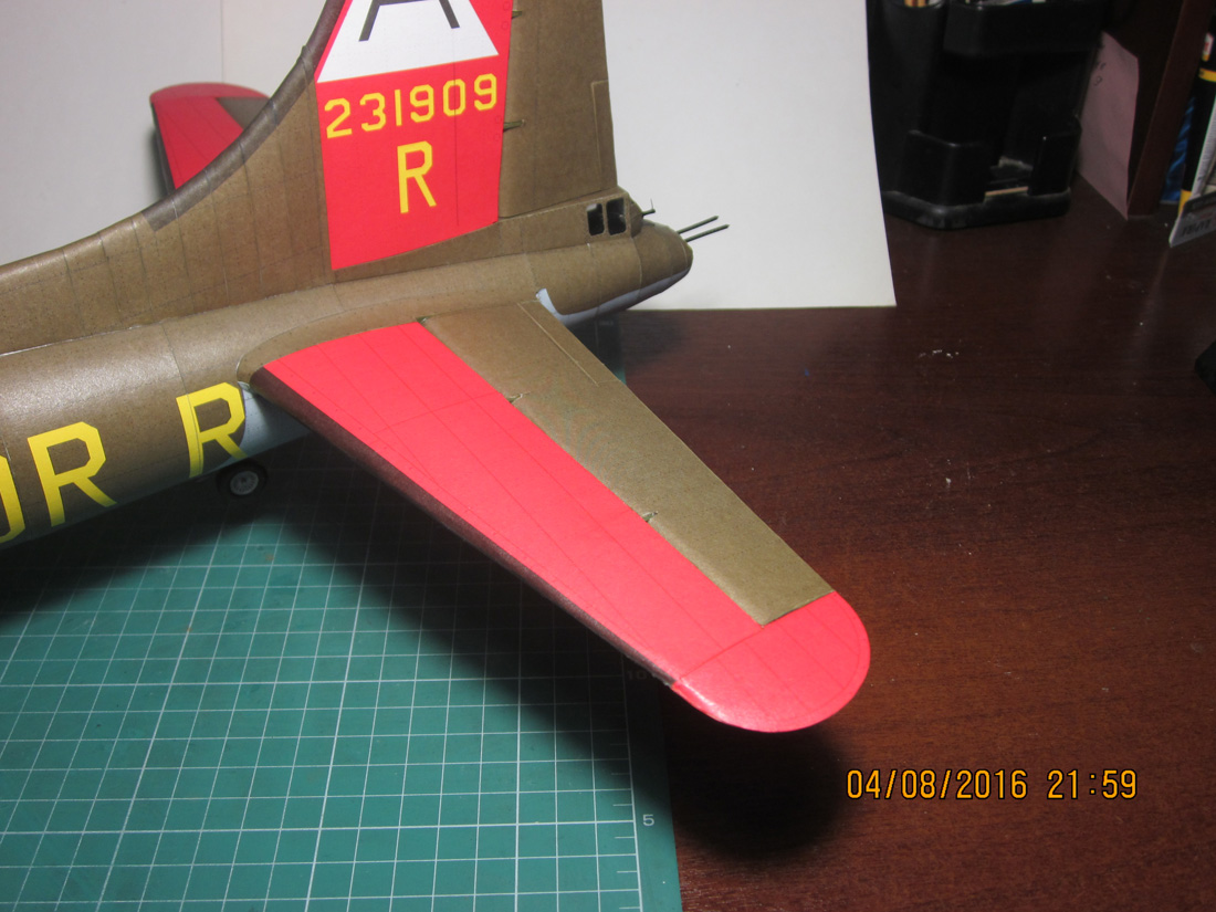

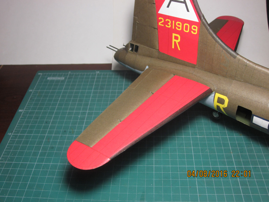

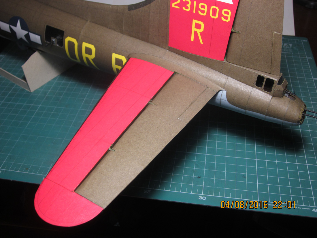

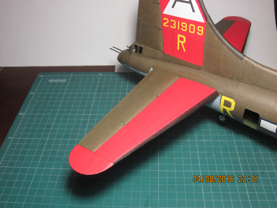

Немного пора обновиться.
Собрал стабилизаторы.Неподвижные части с зализами подошли отлично,а вот с рулями высоты немного повозился.
Они оказались немого длиннее,и чуть шире,чем надо.Укорачивал примерно на 2мм,(соответственно каркас тоже).По ширине совсем немного больше(примерно 0,5 мм)При этом пришлось подгонять их под узлы навески.
Левый руль собрал без примерки(понадеялся,что все подойдет)поэтому подгонял и резал по готовому рулю .
Правый уже вымерял по месту.
Вобщем вот,что получилось.

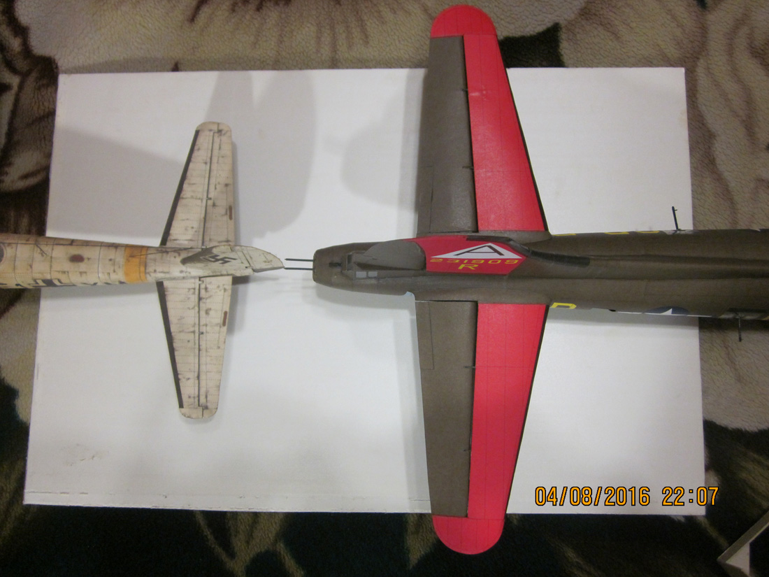

Для сравнения :фото с хвостовой частью Ю-88.
Итак,с хвостом все вроде.Пришла пора вставать на крыло.

Илья, красивый хвост получился
Успешного "окрыления" птички
