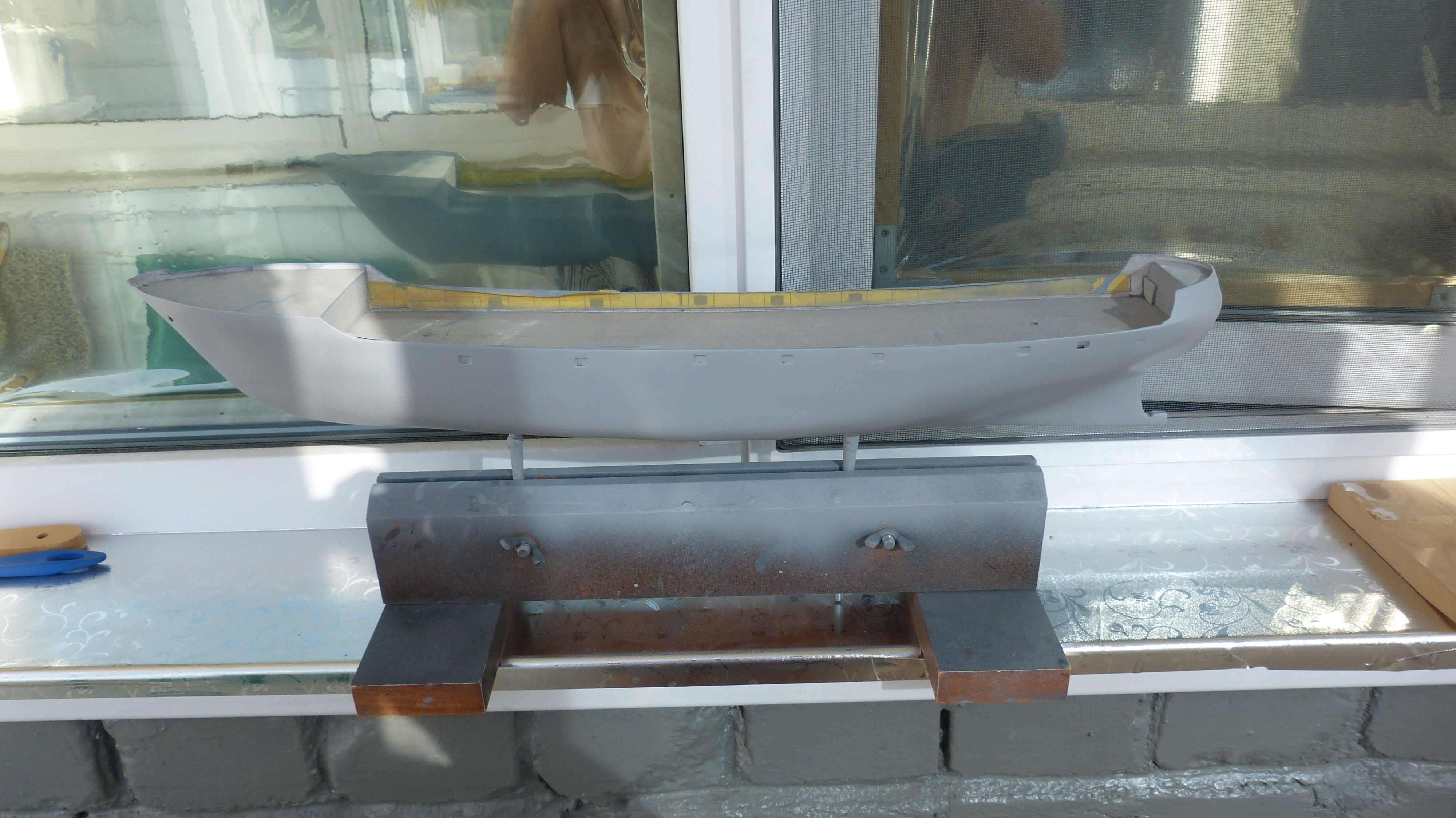

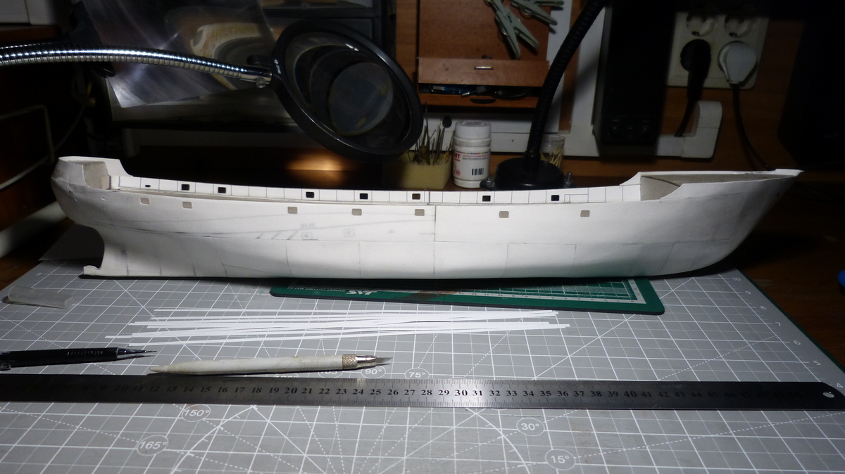

Короче мазанул фальшборт и основу
Re: SUPERTRAWLER typ B-10 "RADOMKA"
Непрочитанное сообщение Юрий Сотников » 09 сен 2018, 18:08
Сделал двери и панель на полубак
Непрочитанное сообщение Юрий Сотников » 09 сен 2018, 18:11
Ну и смонтировал панель с дверями и установил две части палубы.Как получилось хрен знает,думаю пойдет
Непрочитанное сообщение канопус » 09 сен 2018, 19:08
Юра, все отлично.Двери вообще бомба . *BRAVO* good
Непрочитанное сообщение Юрий Сотников » 09 сен 2018, 21:34
Все,палубу установил

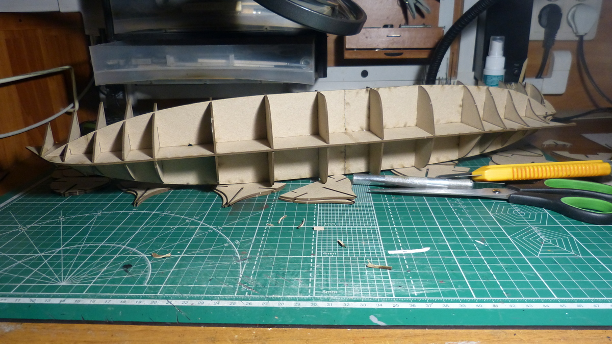

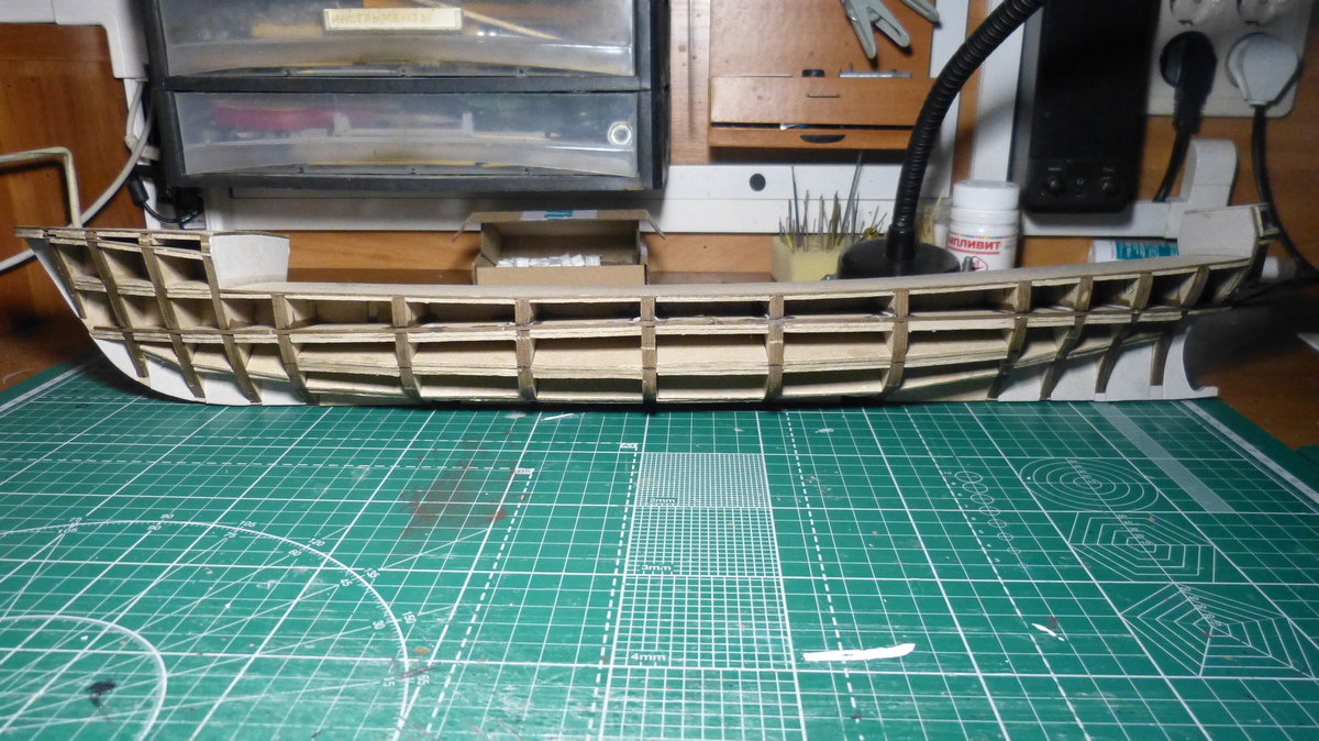

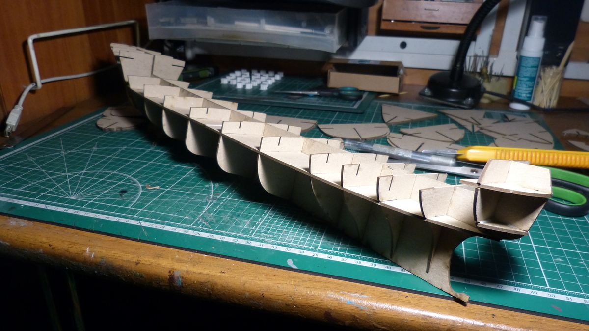

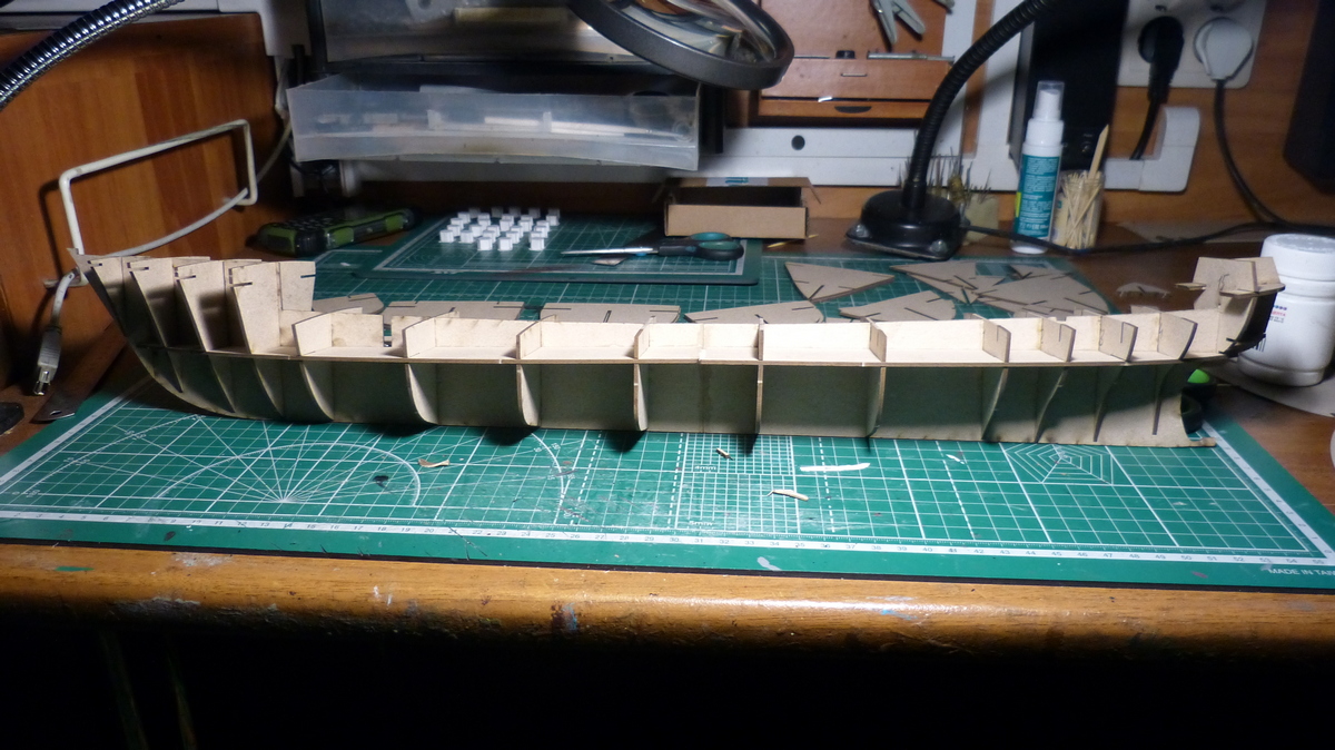

Ну шо братцы,всем привет !!! Годы идут а мысль построить сей кораблин не отпускает.Итак ЧЕТВЕРТАЯ ПОПЫТКА !!!!!!!!!
Пролистав тему ,найдя фотки той самой самой первой попытки проанализировав шо я не так делал и почему ну ни как не получалось решился взяться снова.

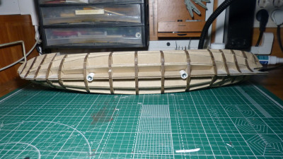

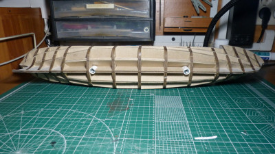

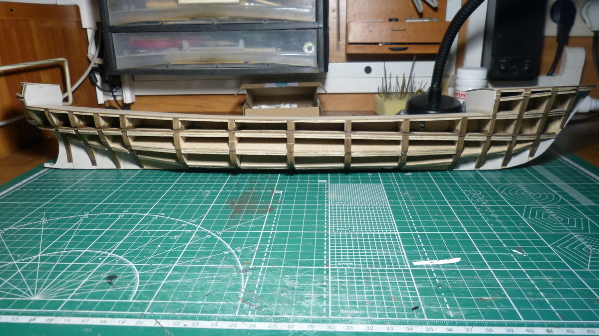

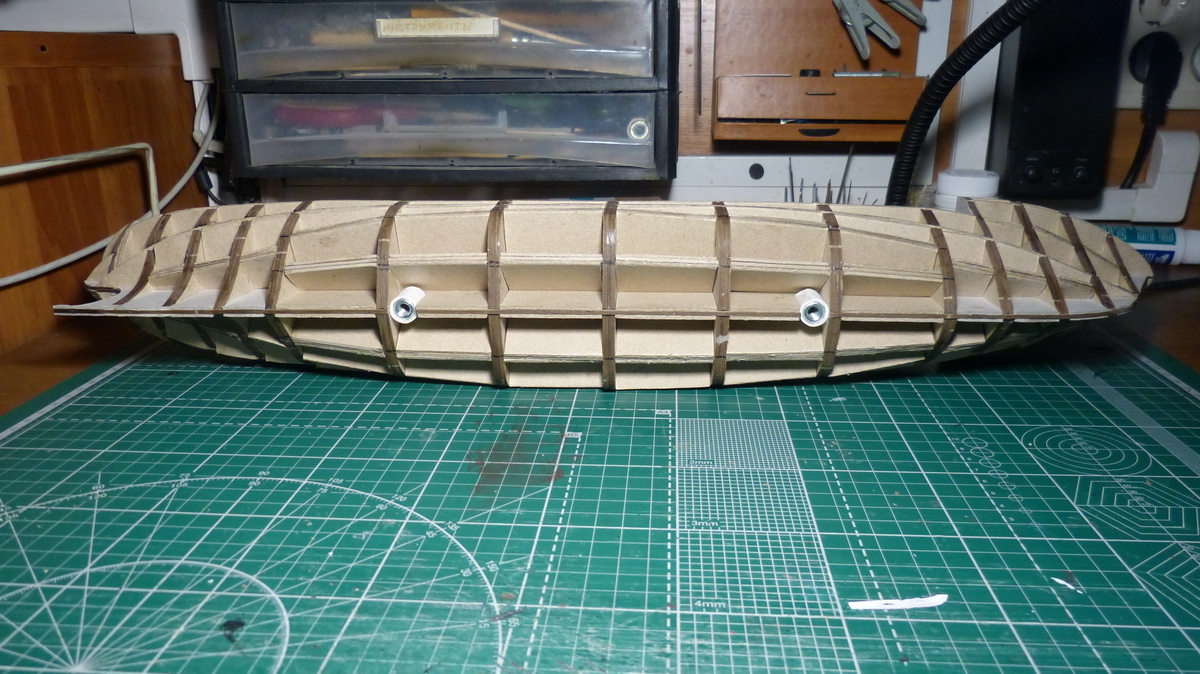

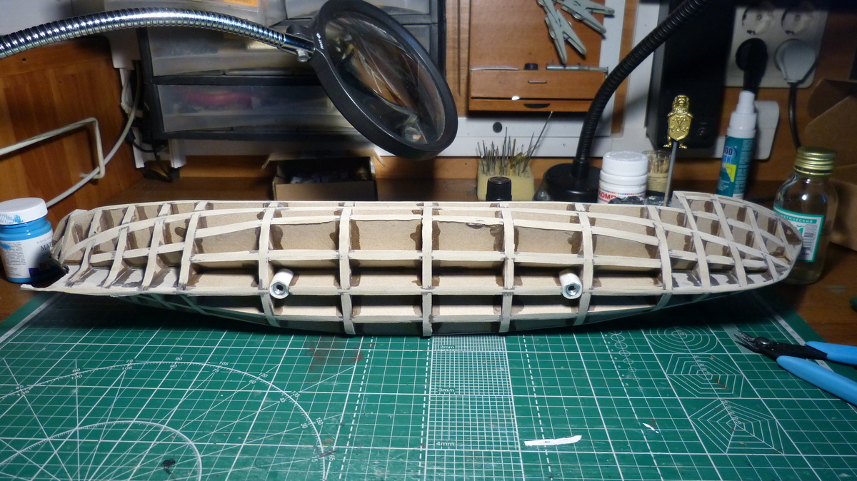

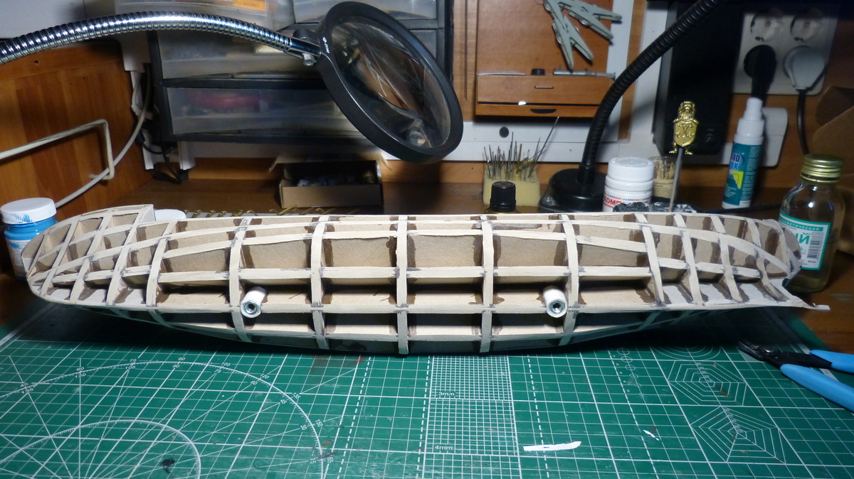

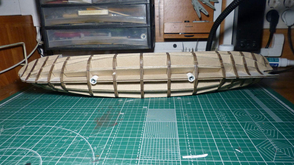

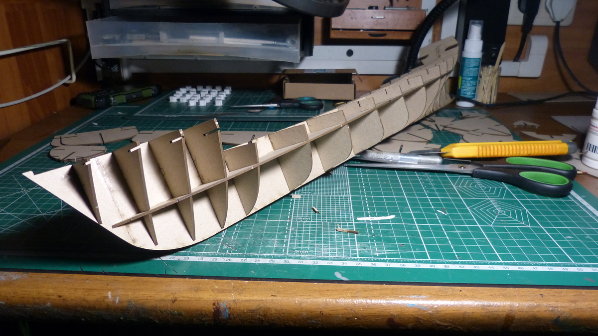

Переработал каркас

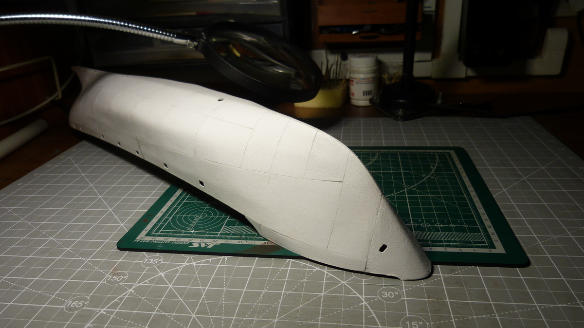

Непрочитанное сообщение Юрий Сотников » 25 авг 2024, 18:24

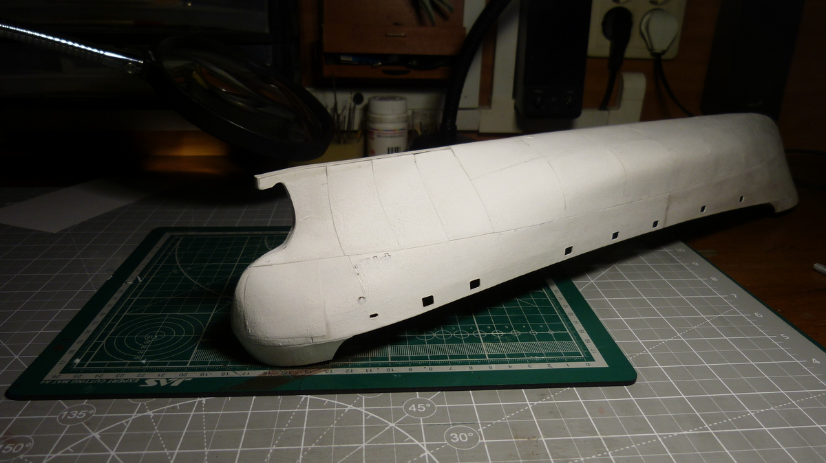

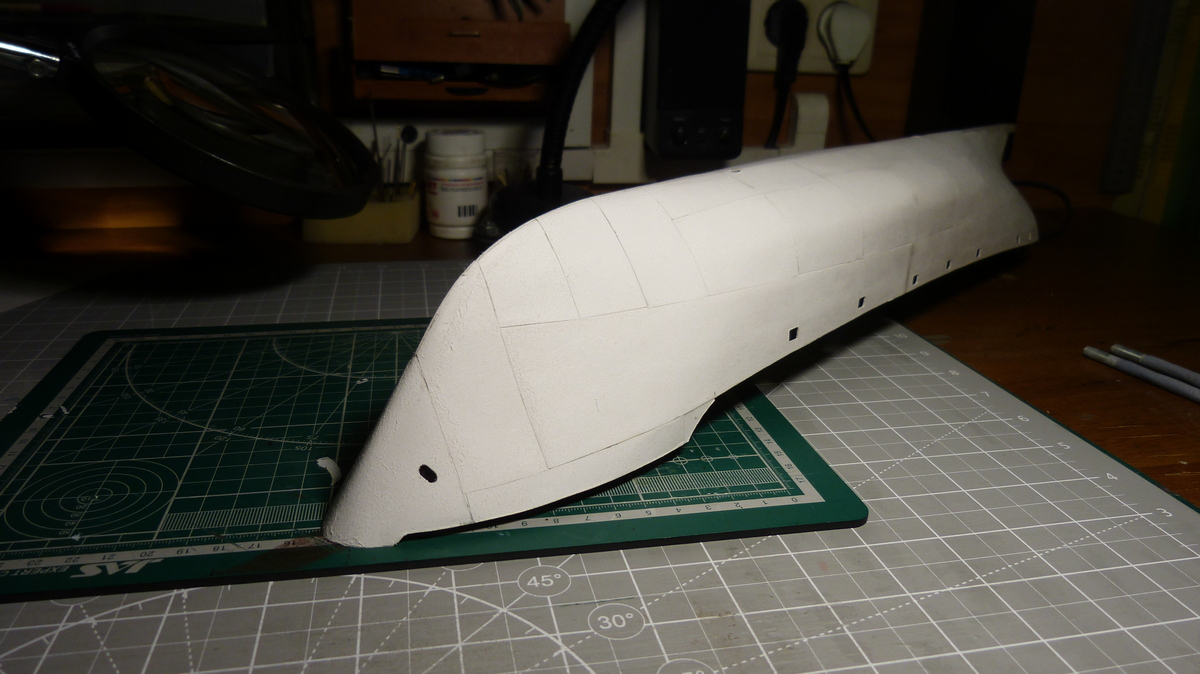

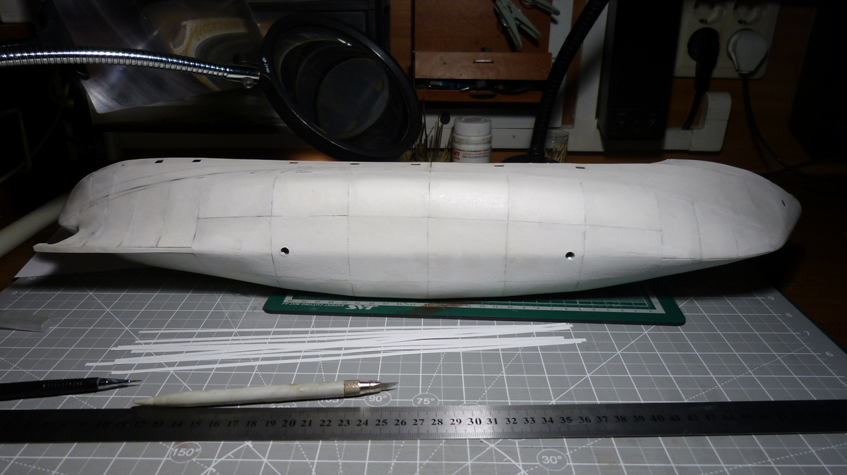

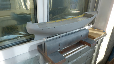

обшил каркас,обшивка чертежным ватманом в три слоя ,потом шлифовка обильное пролачивание шоб бумага стала более твердой и опять шлифовка

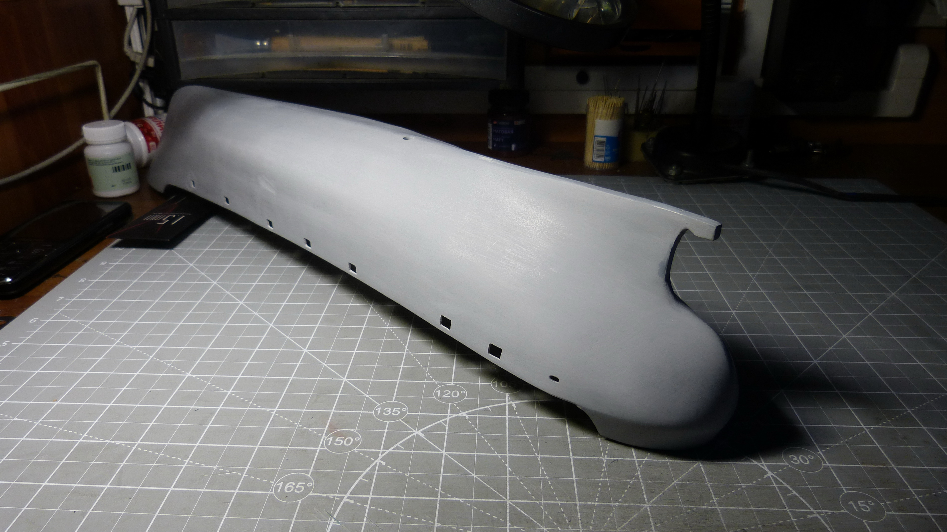

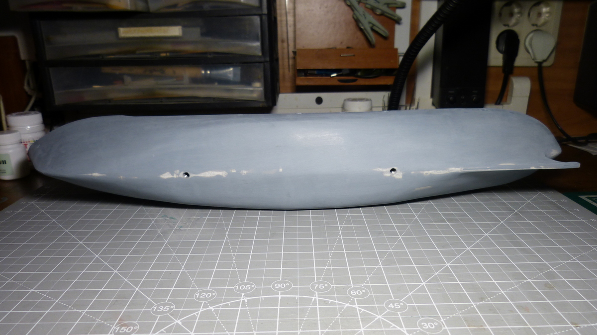

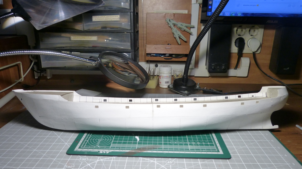

Непрочитанное сообщение Юрий Сотников » 25 авг 2024, 18:26

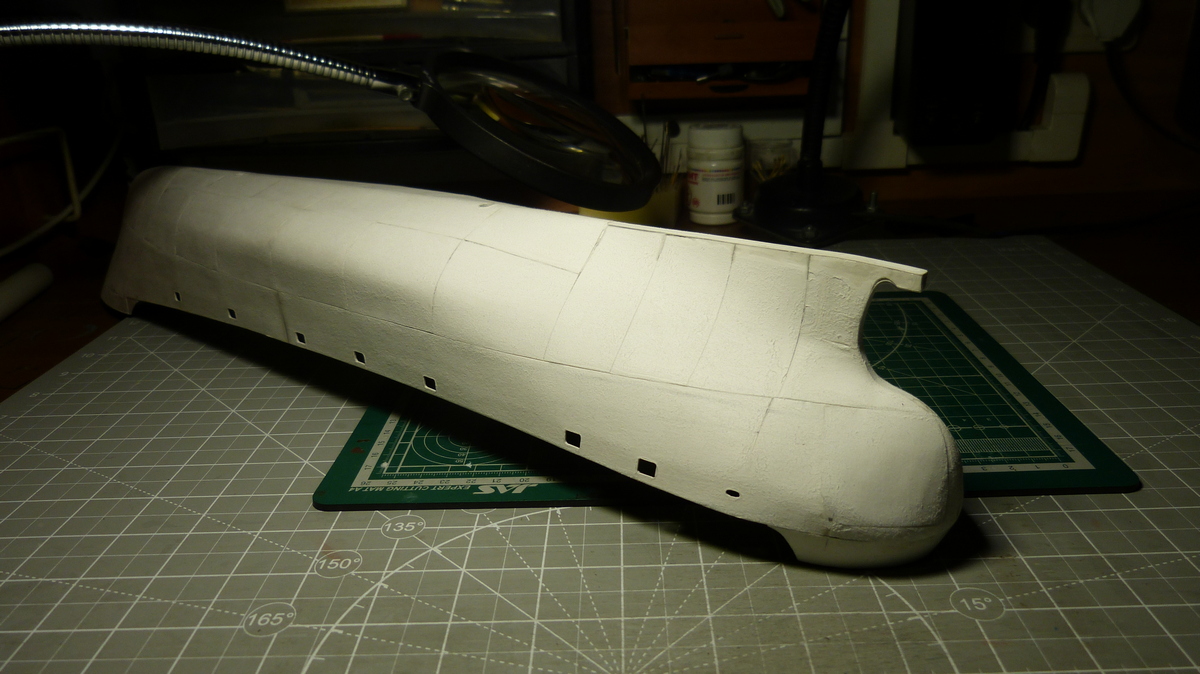

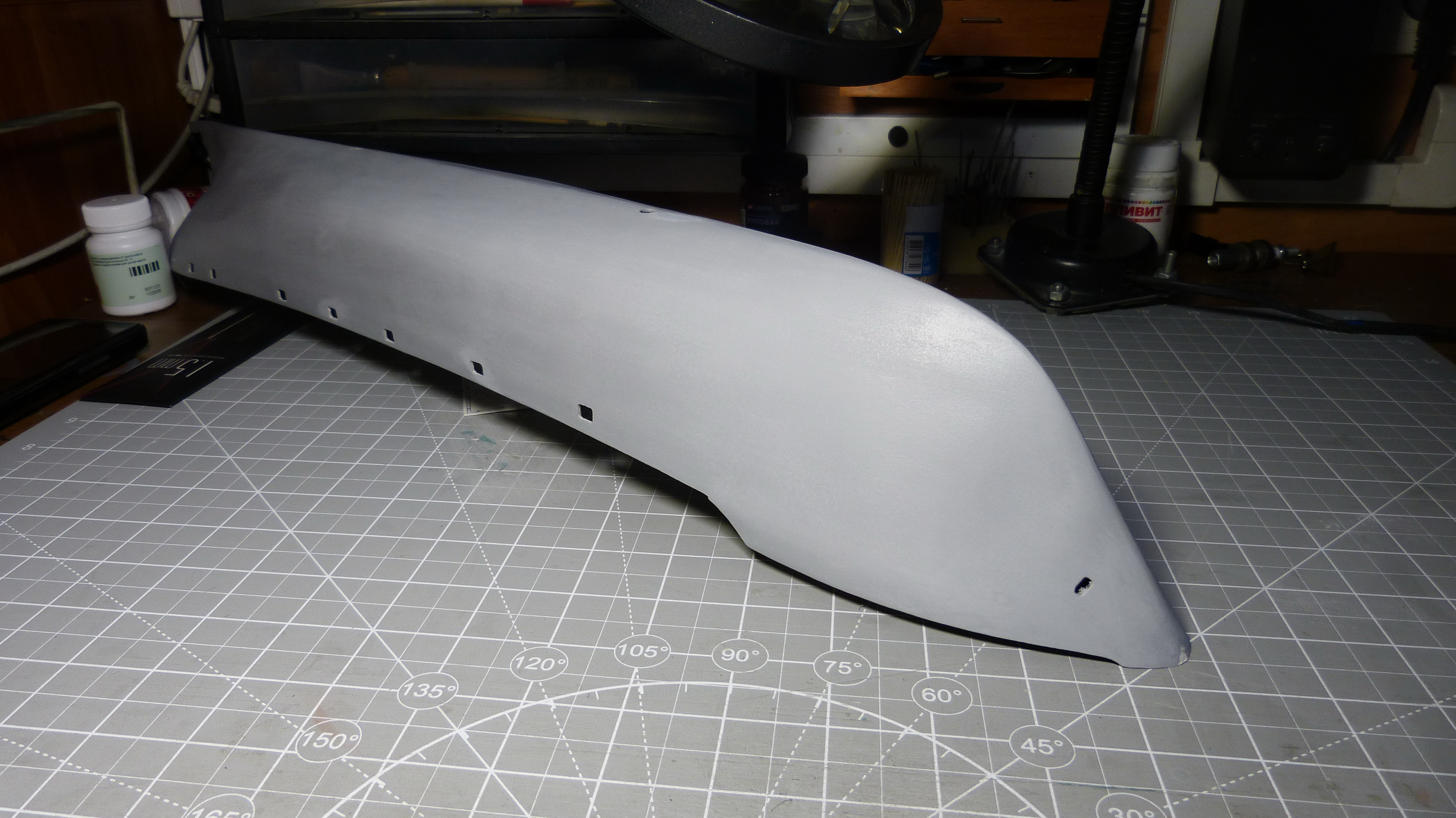

Далее шоб не допустить трещин в местах стыков листов обшивки наклеили полосочки офисной бумаги (которая используется для печати документов) пролил супером,тщательно зашкурил шоб и нанес шпаклю.

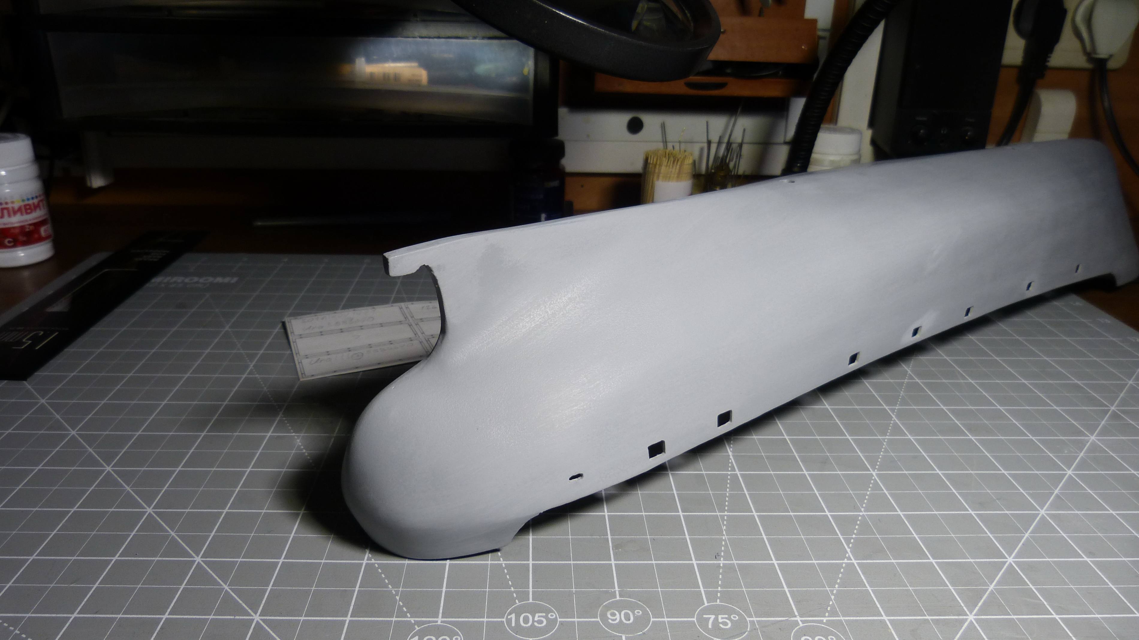

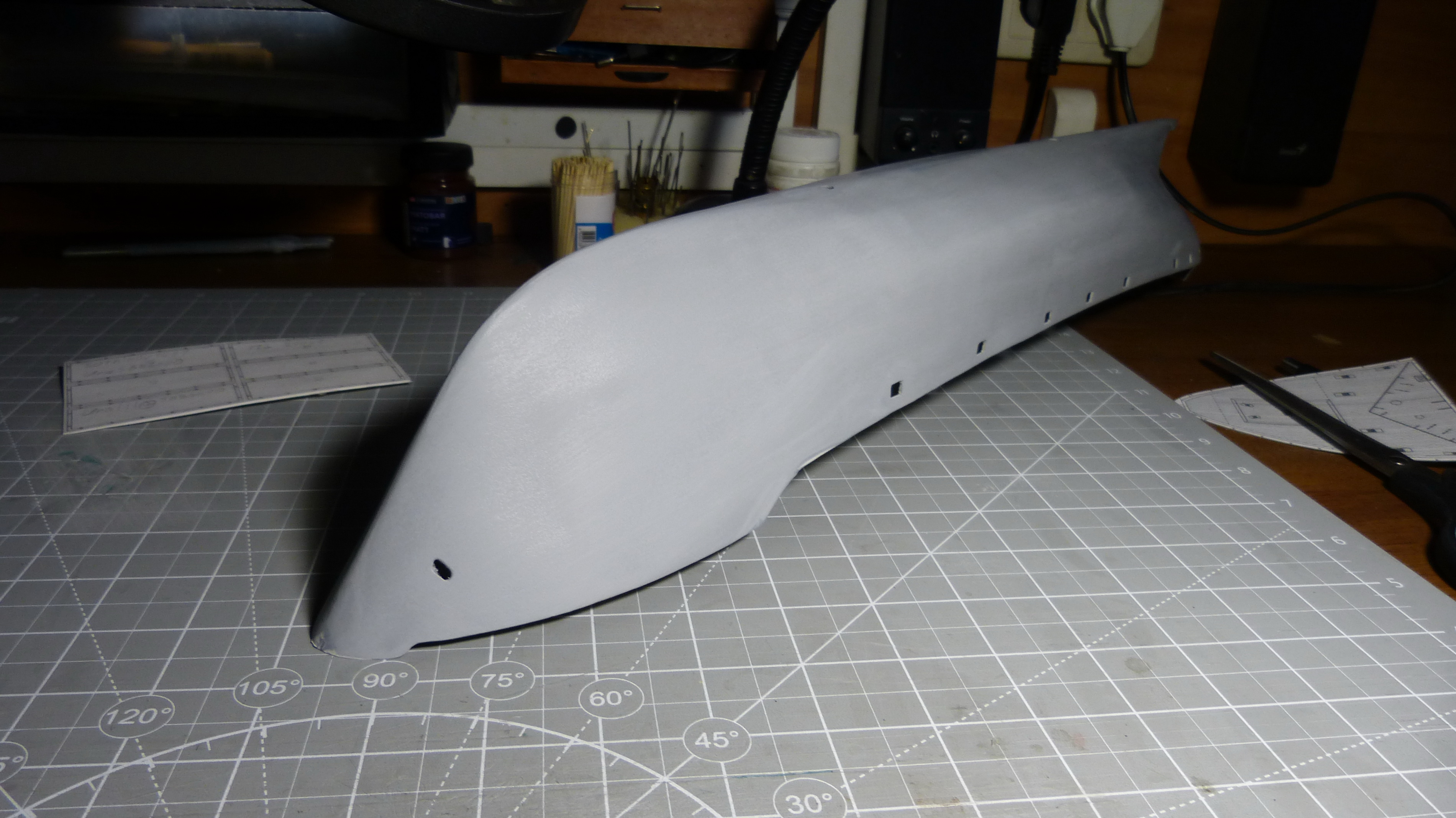

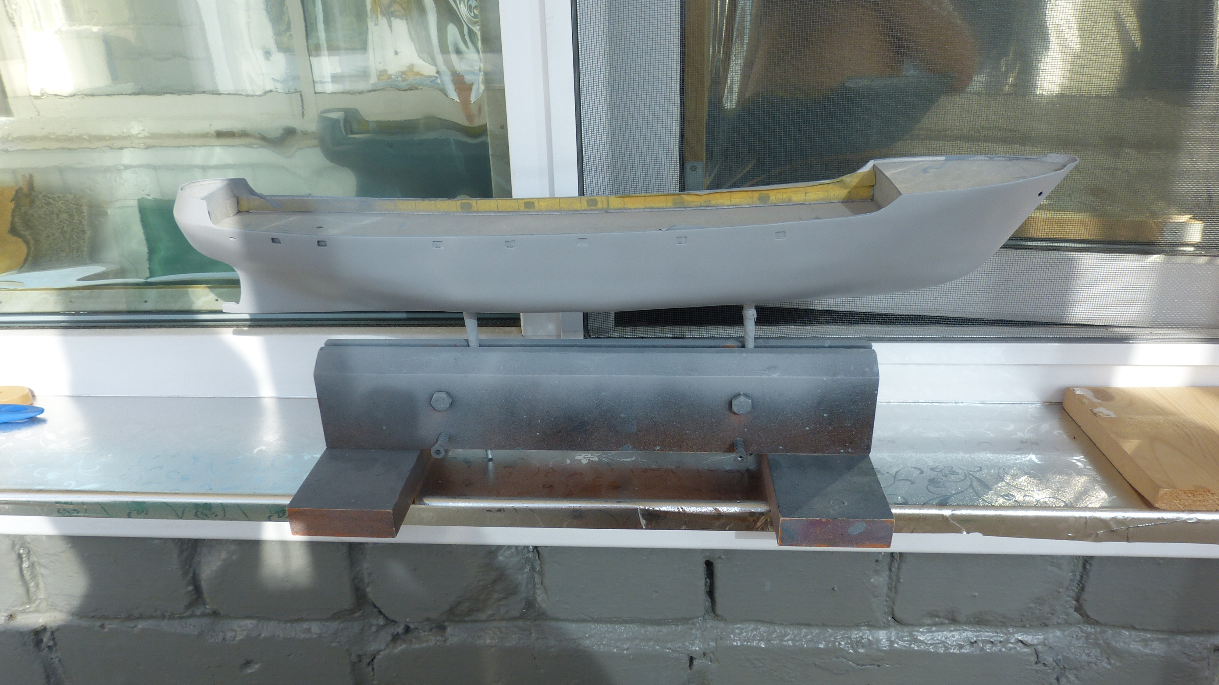

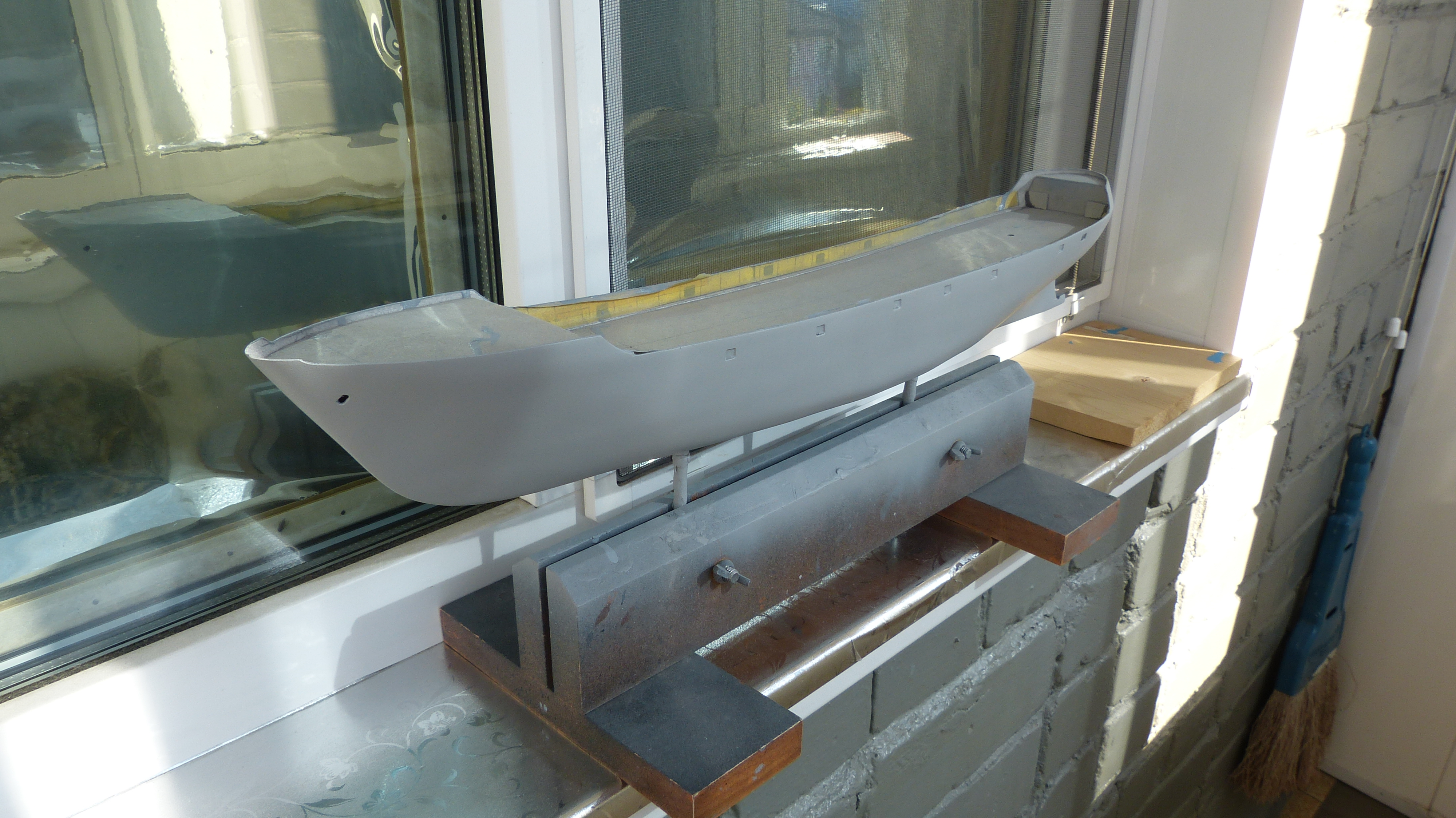

Шпаклюю эпоксидным грунтом Body ,для этого стравливаю в миску или любую емкость,даю пару часов подсохнуть и наношу кистью,кисть использую нейлоновую,покупаю или в строительном или в магазинах торговой сети Радуга.Кисть плавно идет по обводам и нет этих так называемых торосов от шпателя и слой кистью наносится тоньше.

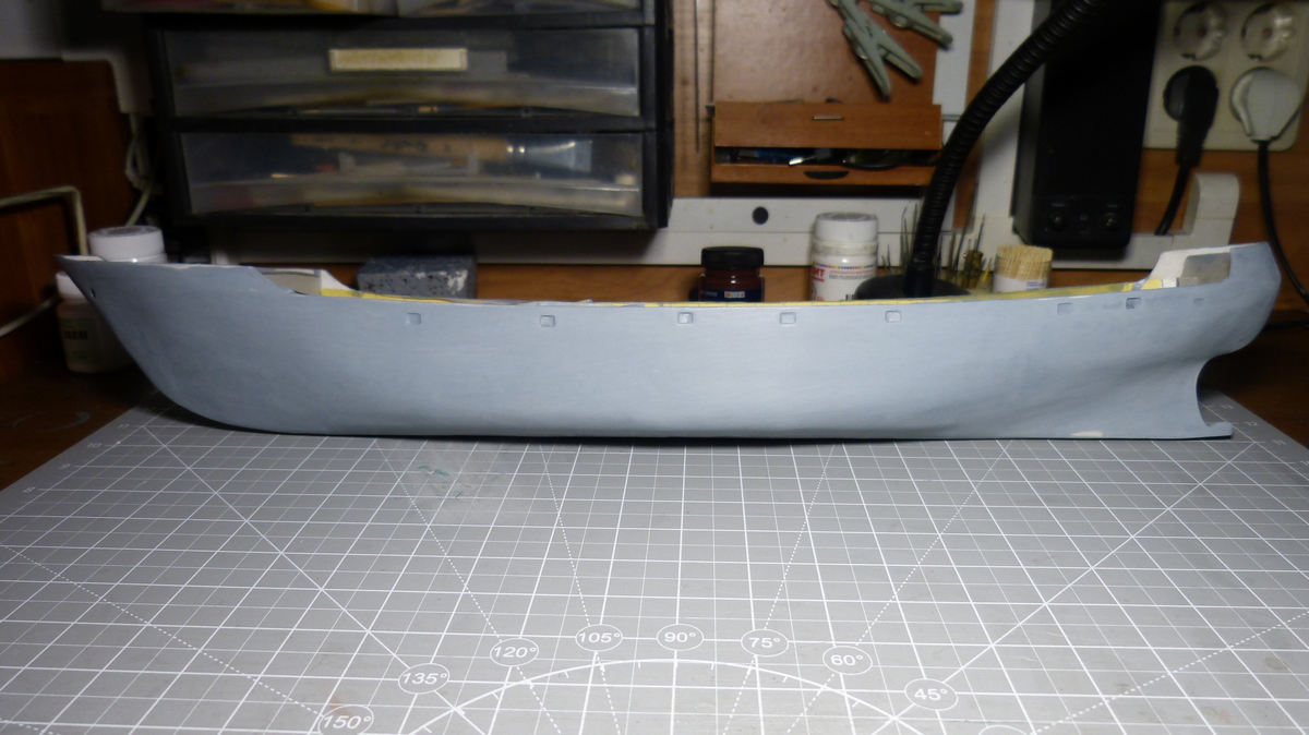

Ну вот предварительная шпаклевка пока без обработки для выявления косяков

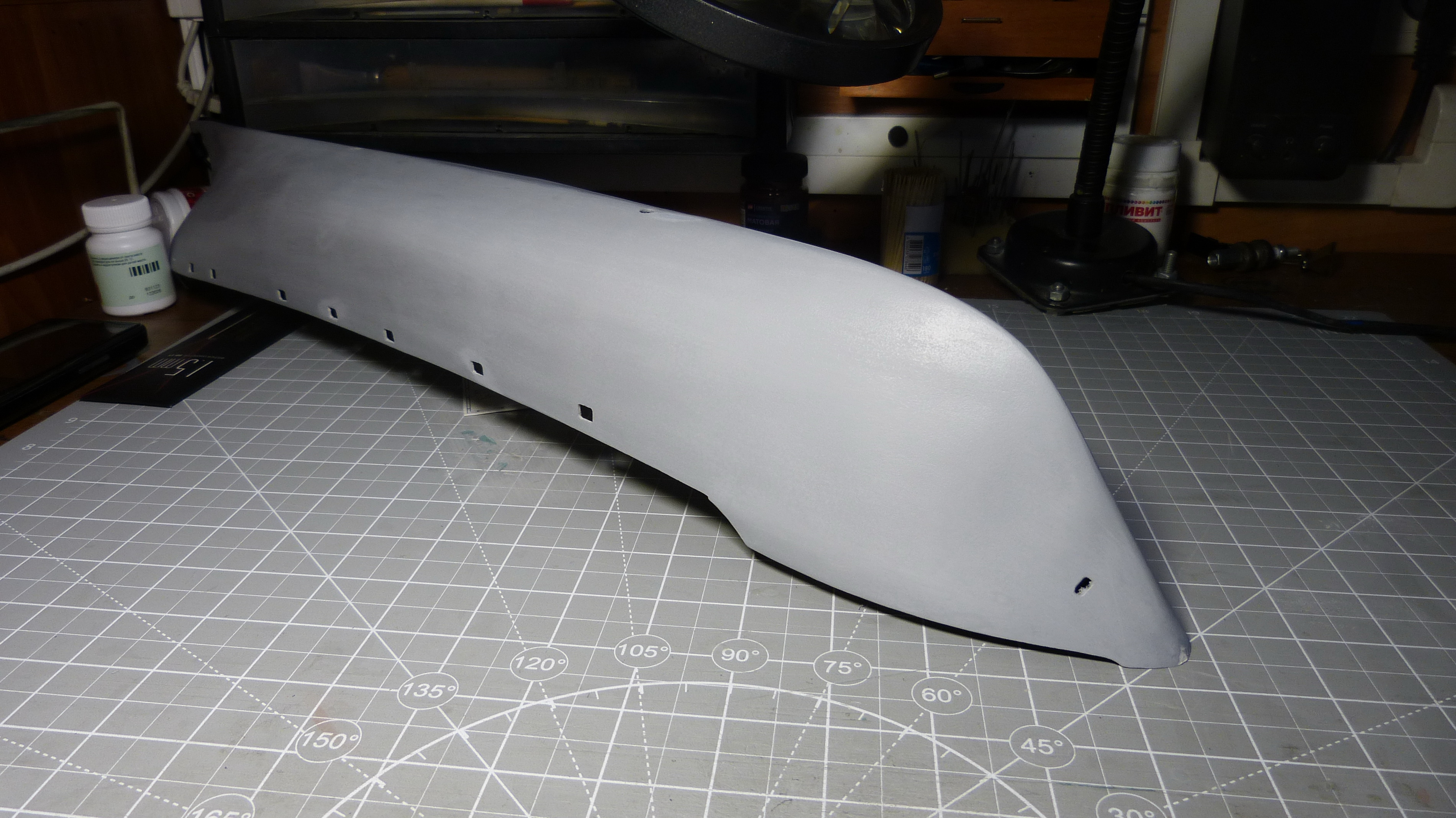

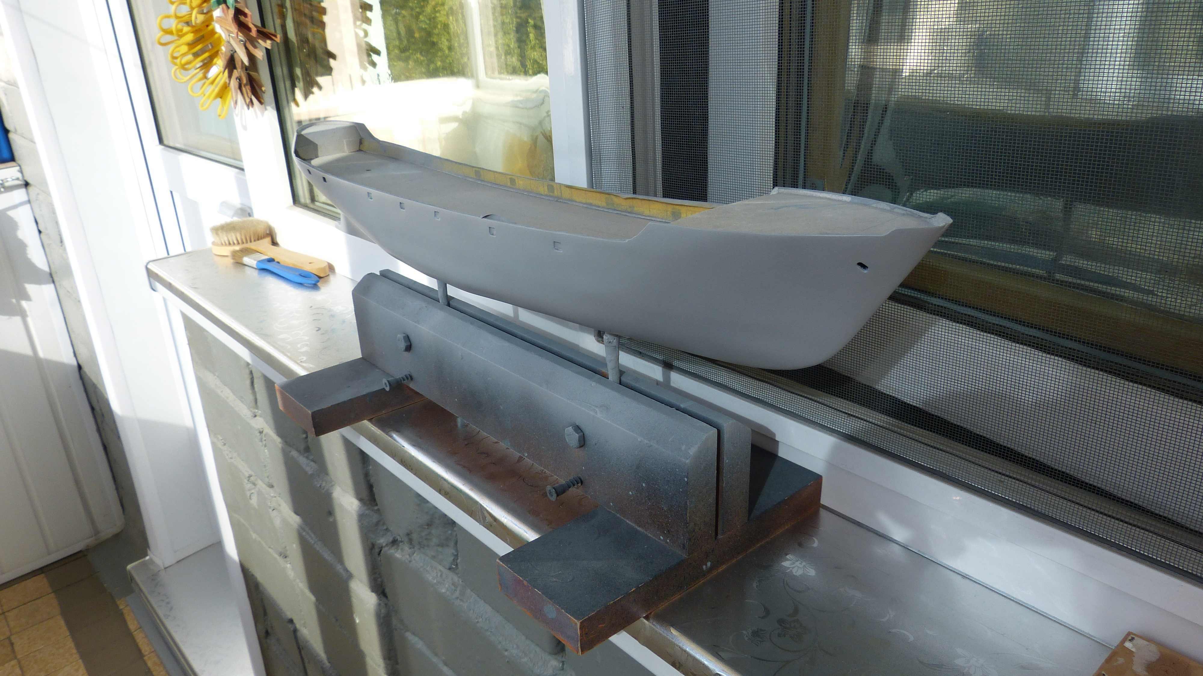

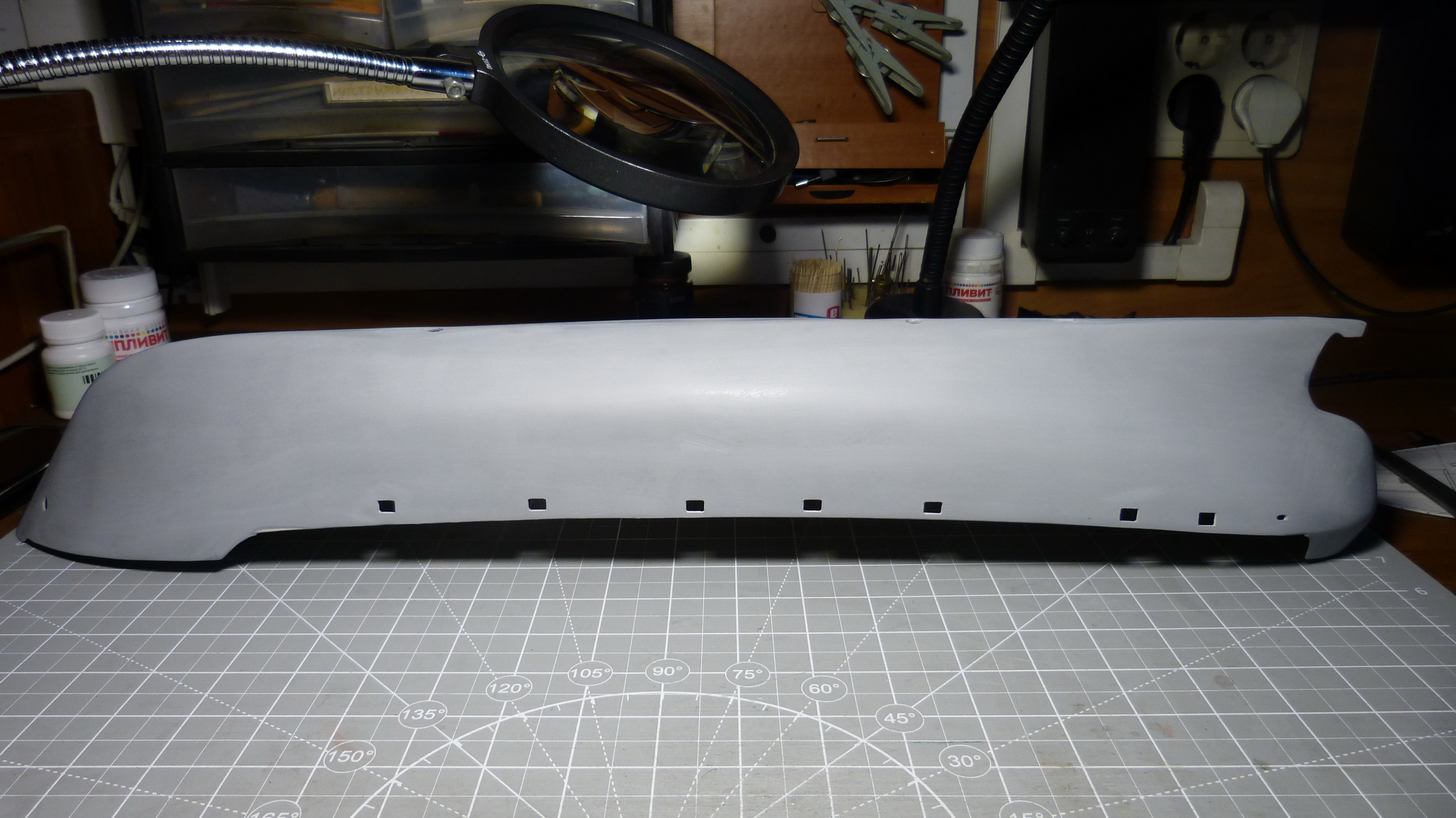

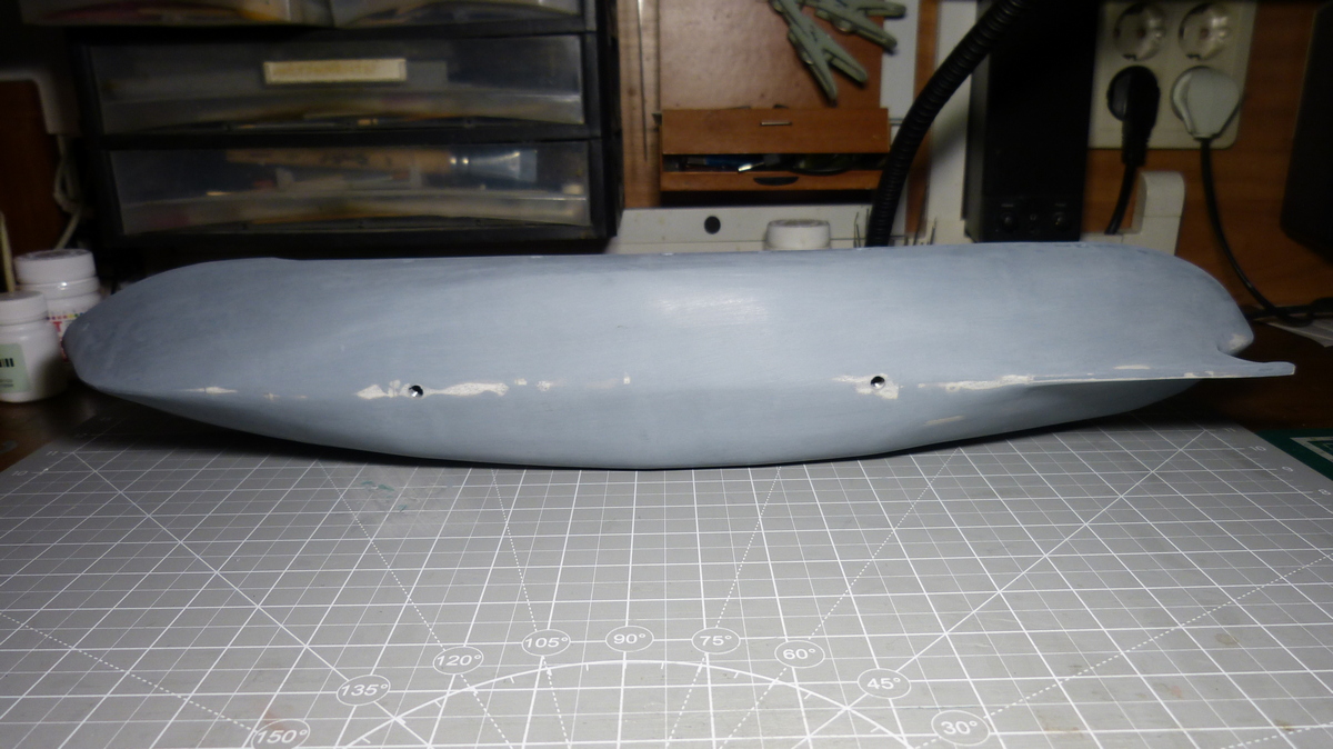

Непрочитанное сообщение Юрий Сотников » 25 авг 2024, 18:29
шпаклевочные работы закончены ,теперь привезти в порядок и начинать ставить деталировку
на корпус ушло 2.5 месяца

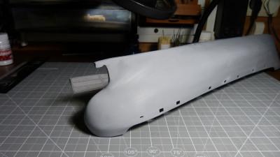

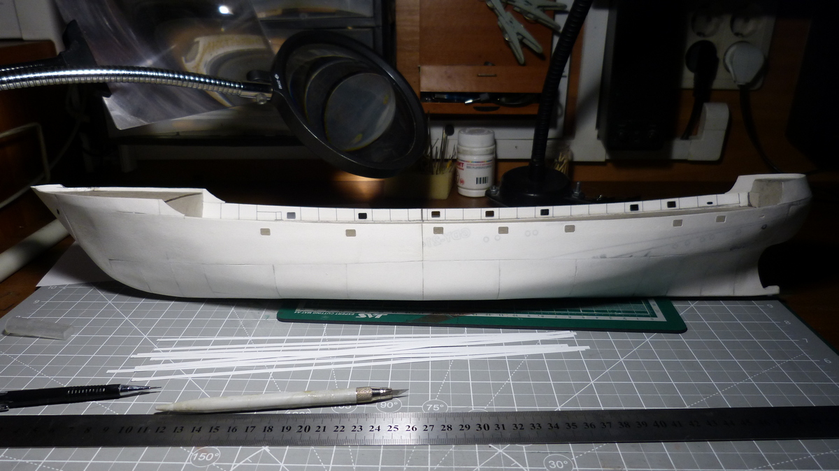

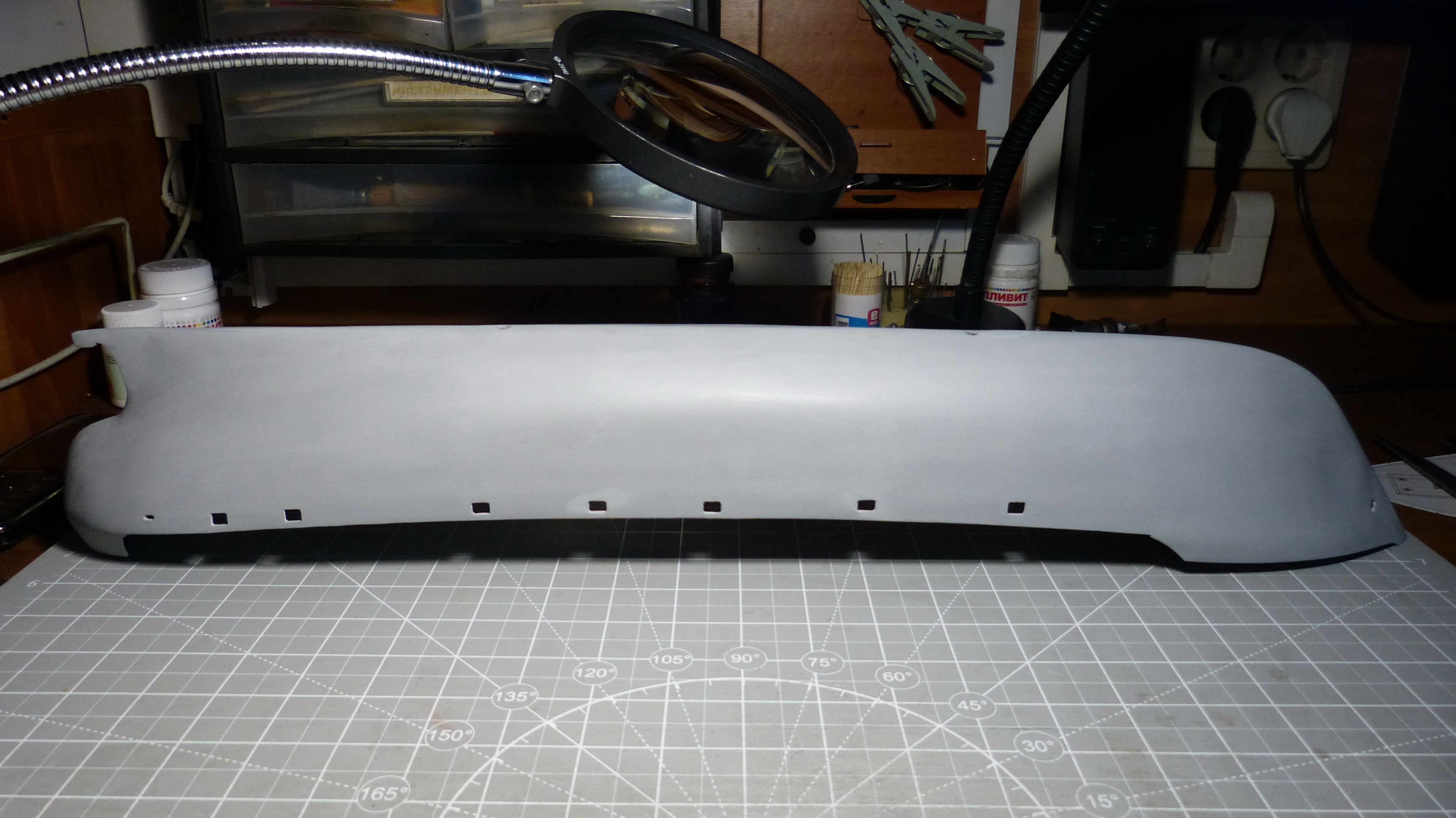

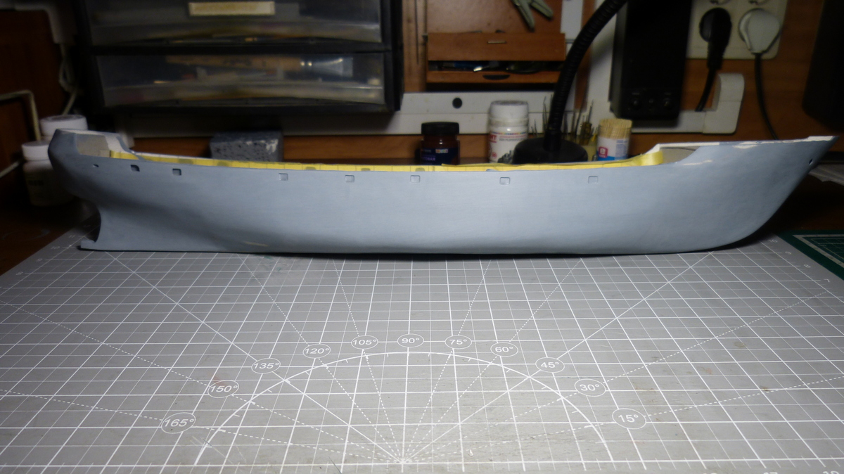

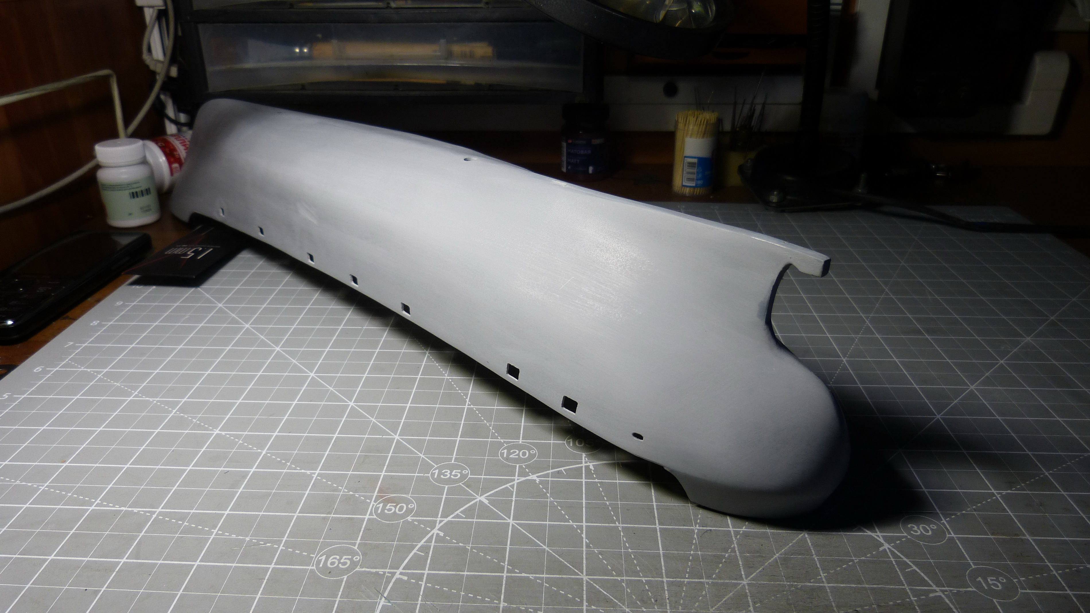

Непрочитанное сообщение Юрий Сотников » 25 авг 2024, 18:32

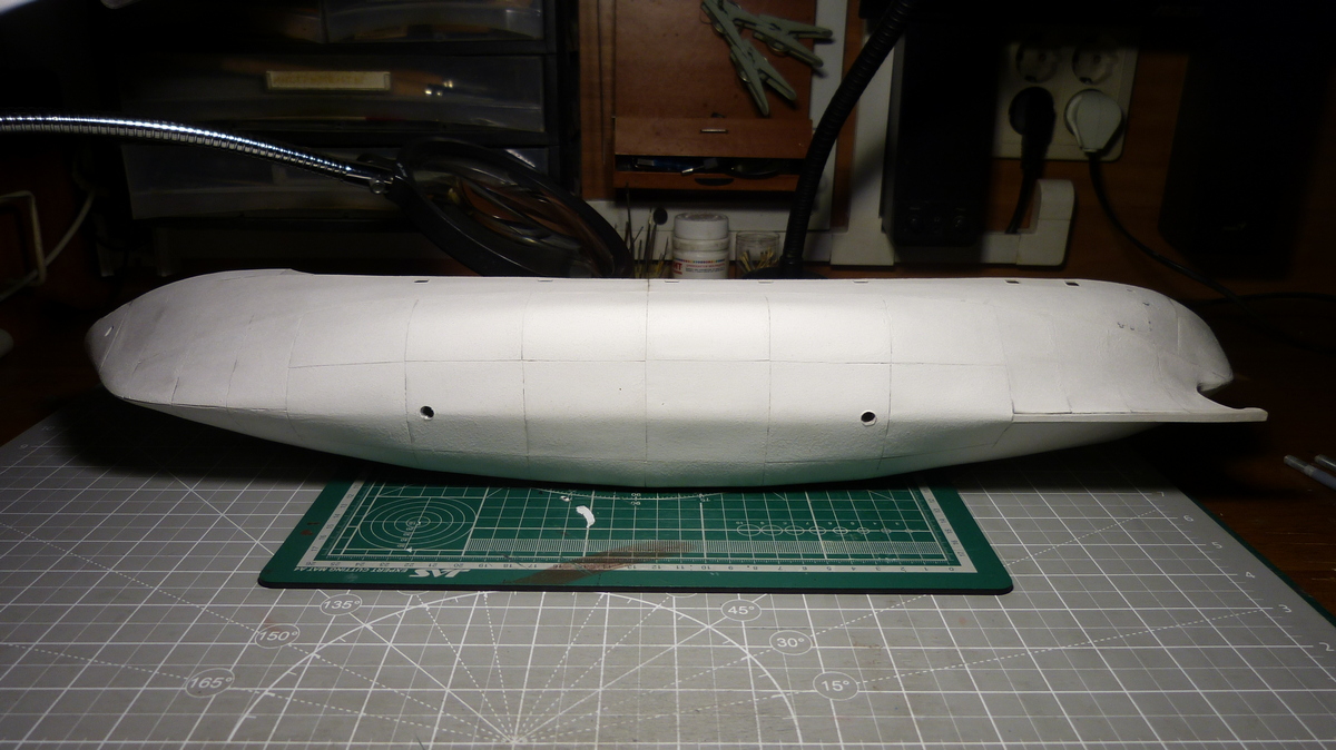

ну вот теперь наверно все,сделал финальную шлифовку совсем нулевочкой и почистил штормовые портики
