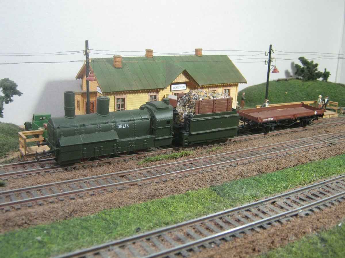

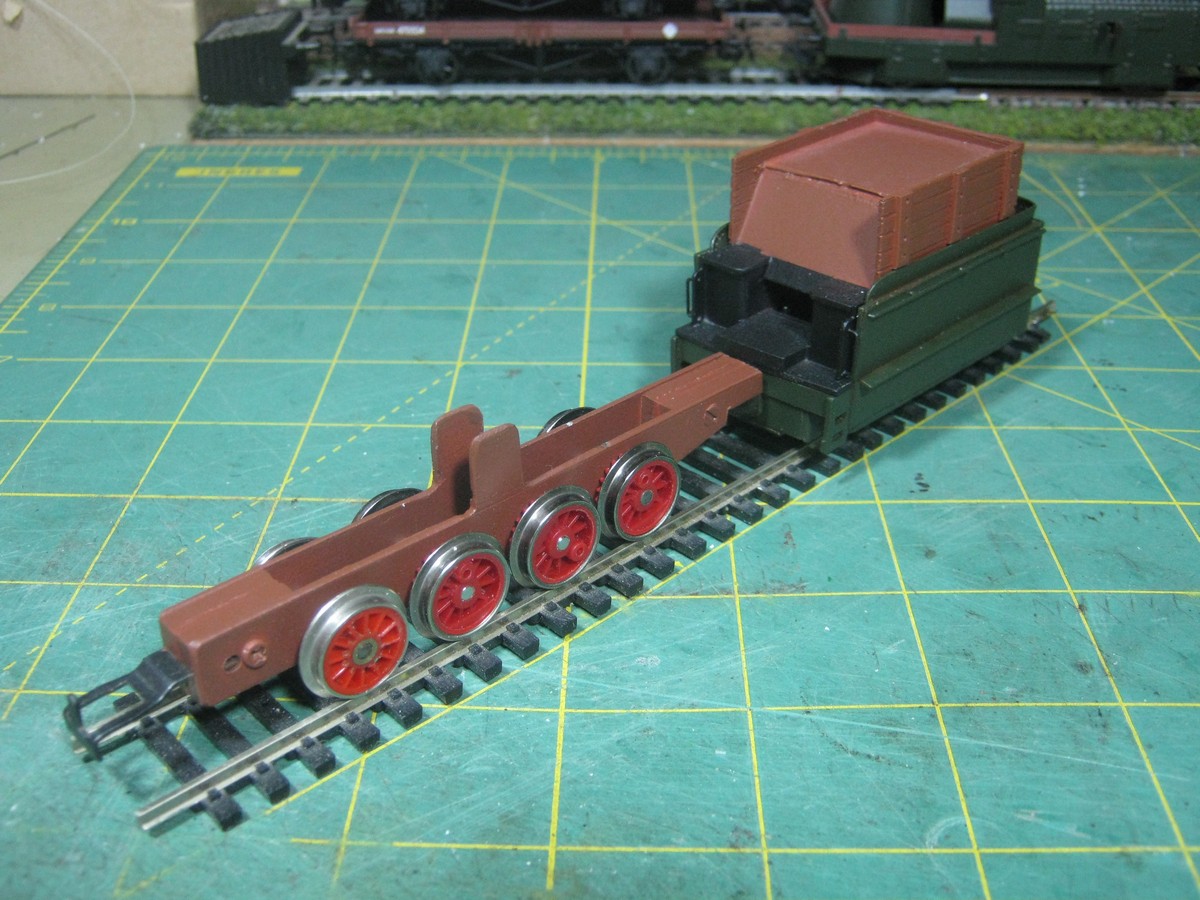

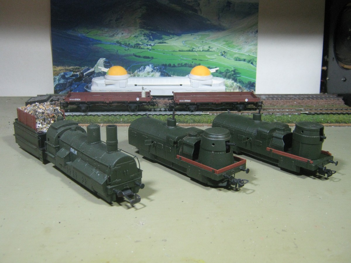

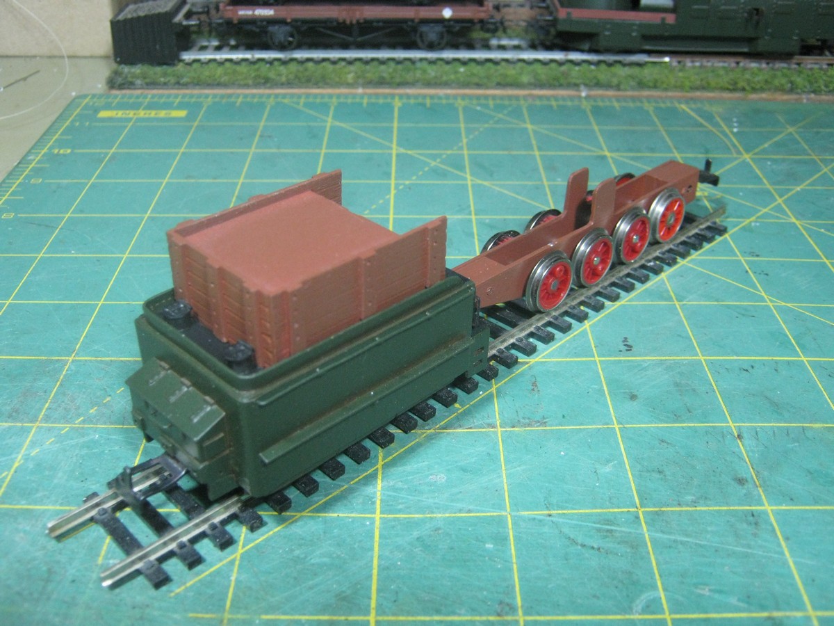

По бронепоезду "Orlik" сейчас в стадии изготовления паровоз. Тендер требует загрузки топливом. В данном случае предполагается имитация дров. Пока не установлены некоторые мелкие детали, чтобы не повредить в ходе дальнейших работ. Заготовлено шасси паровоза.
И немного прокатил. В составе нет мотоброневагона "Заамурец", пока в процессе.

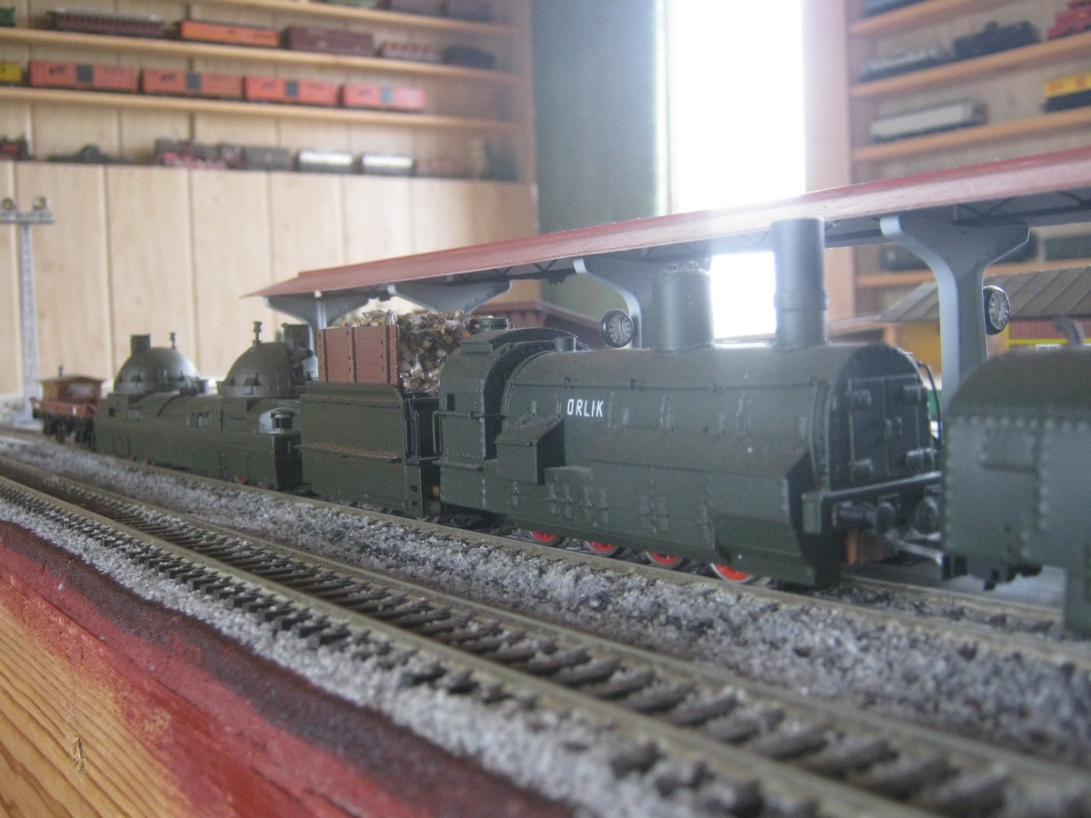

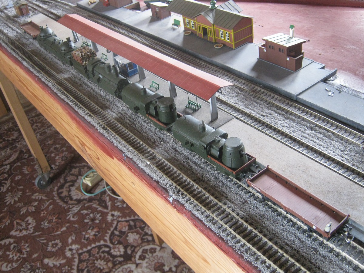

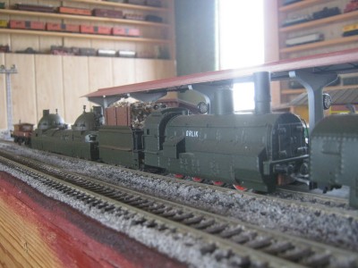

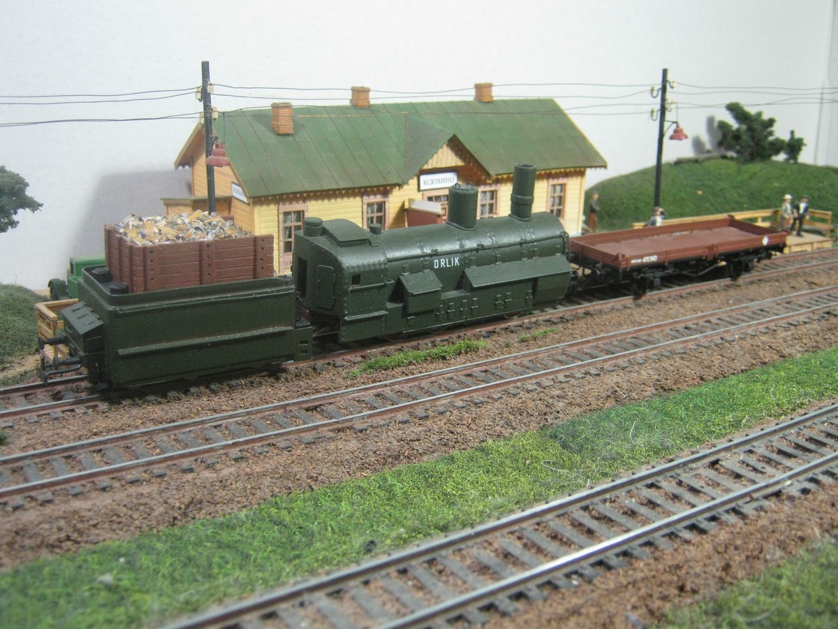

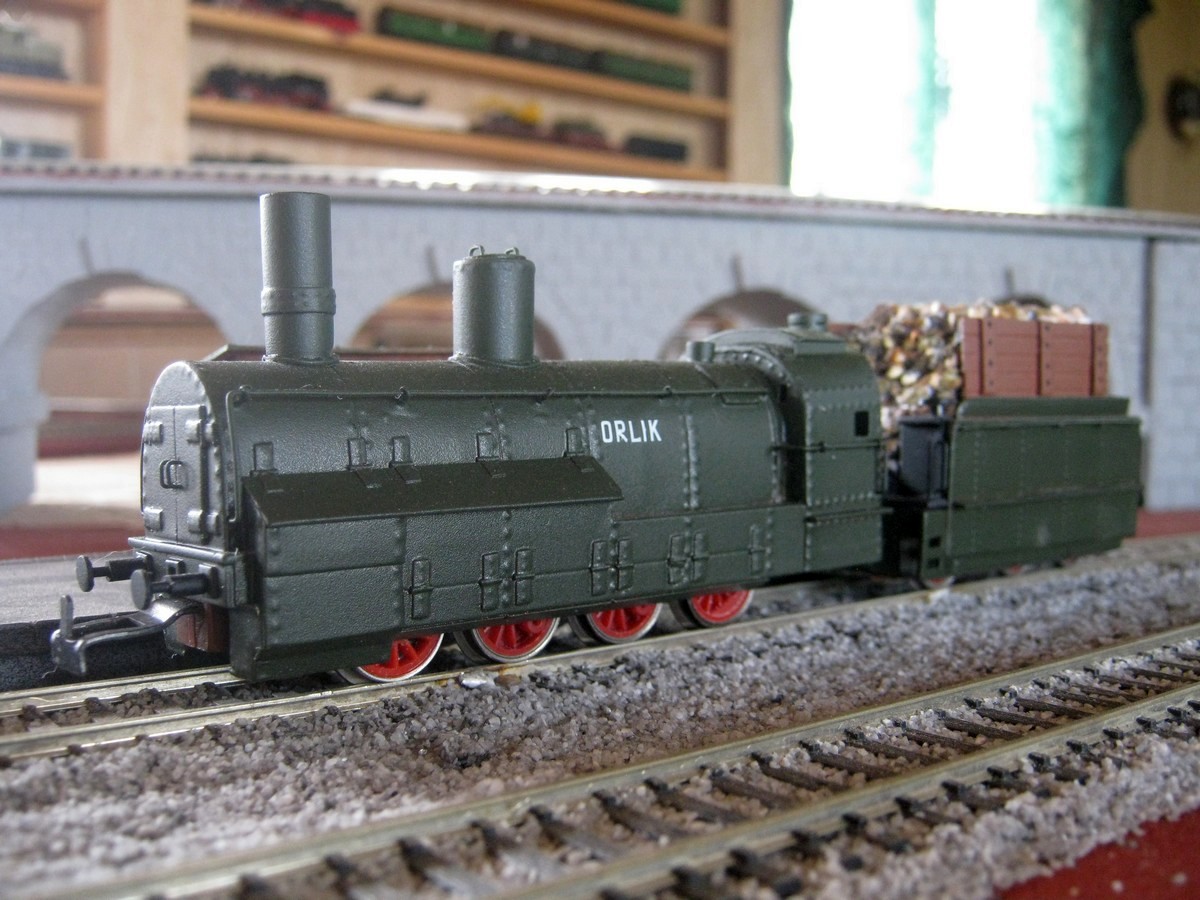

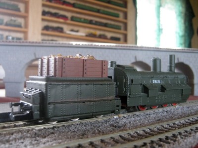

Завершён бронепаровоз бепо "Orlik".
На тендере удалось изобразить некоторую степень б/у, а вот паровоз получился неприлично новым. А всего-то и надо было вовремя остановиться с покраской, чтобы слегка просвечивался красно-коричневый грунт.
Изготовление моделей бепо, как уже говорил, при наличии документации обычно не вызывает трудностей потому, что архитектура их достаточно проста, если не сказать примитивна. Некоторые сложности могут возникнуть при изготовлении действующей модели. Очень важно, в частности, добиться нормального хода с хорошим тяговым усилием на малых скоростях.
Проводил тест. На подъёме рука сама тянулась "дать по газам", но удержался... B)
https://youtu.be/zZNa42v2ViY

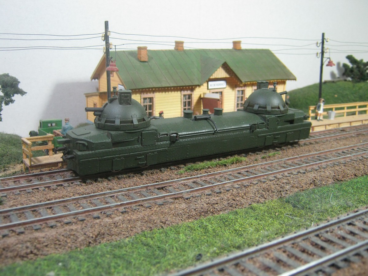

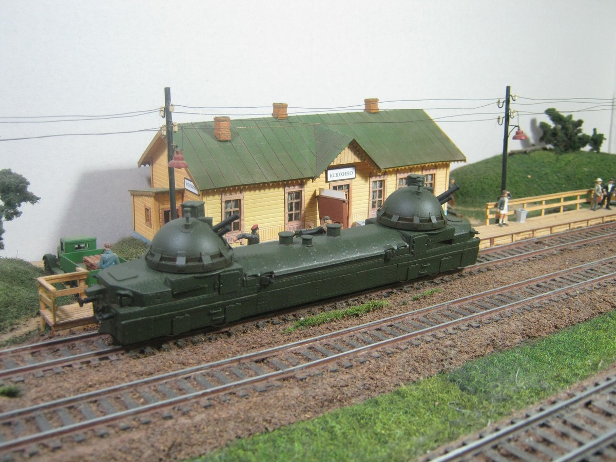

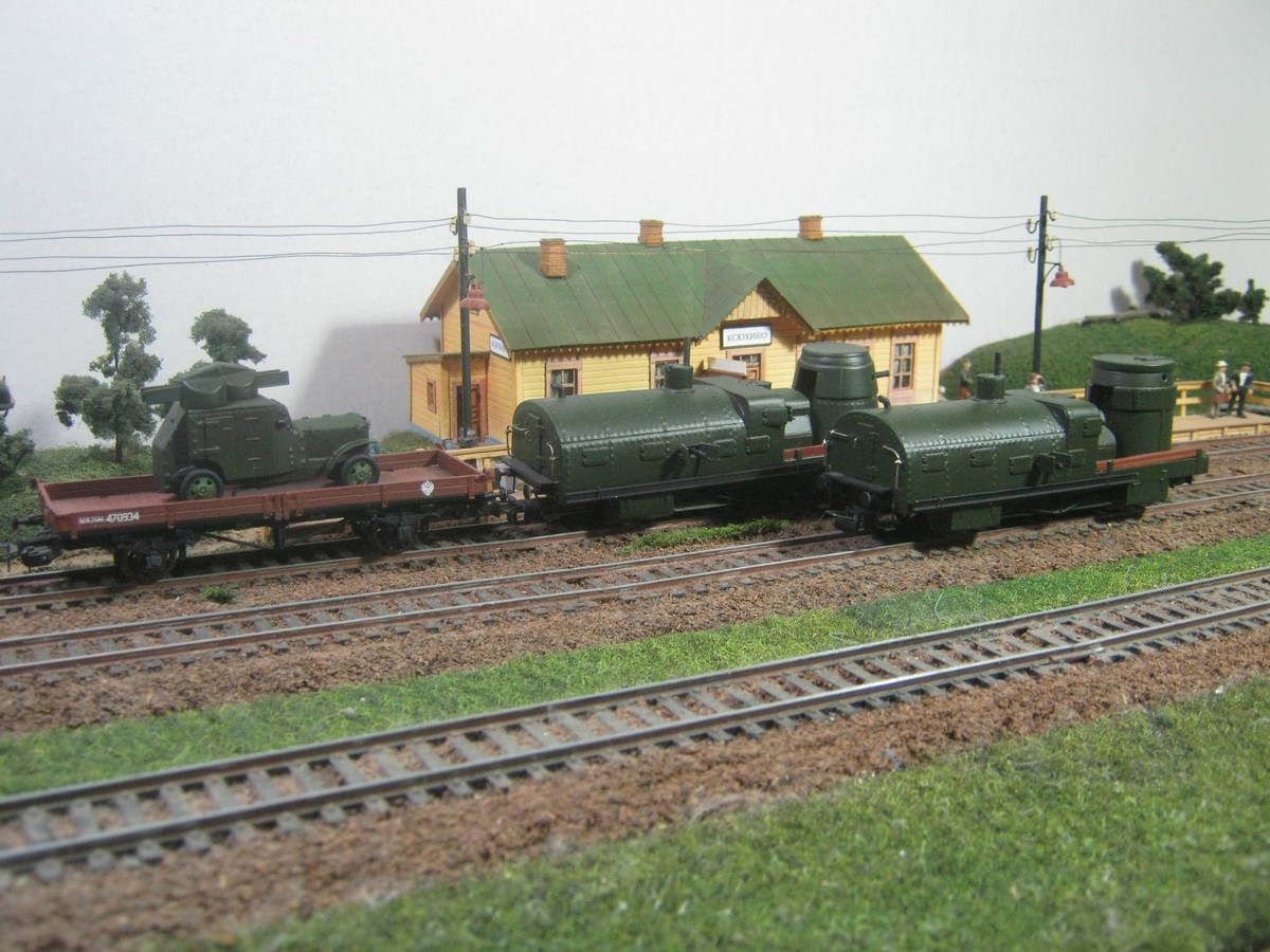

Поставил на ход МБВ "Заамурец", входивший в состав бепо "Orlik".
Может передвигаться отдельно.
https://youtu.be/BkR4Q459zcA

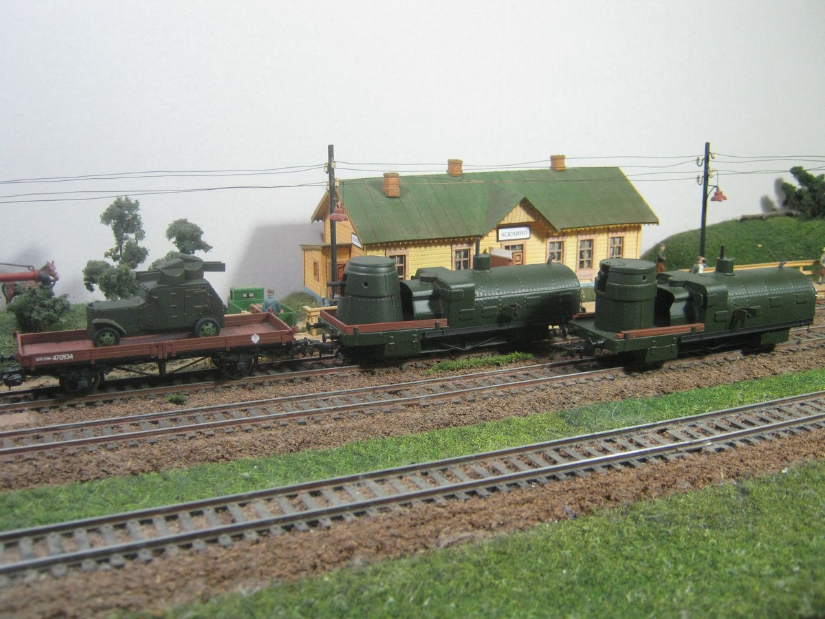

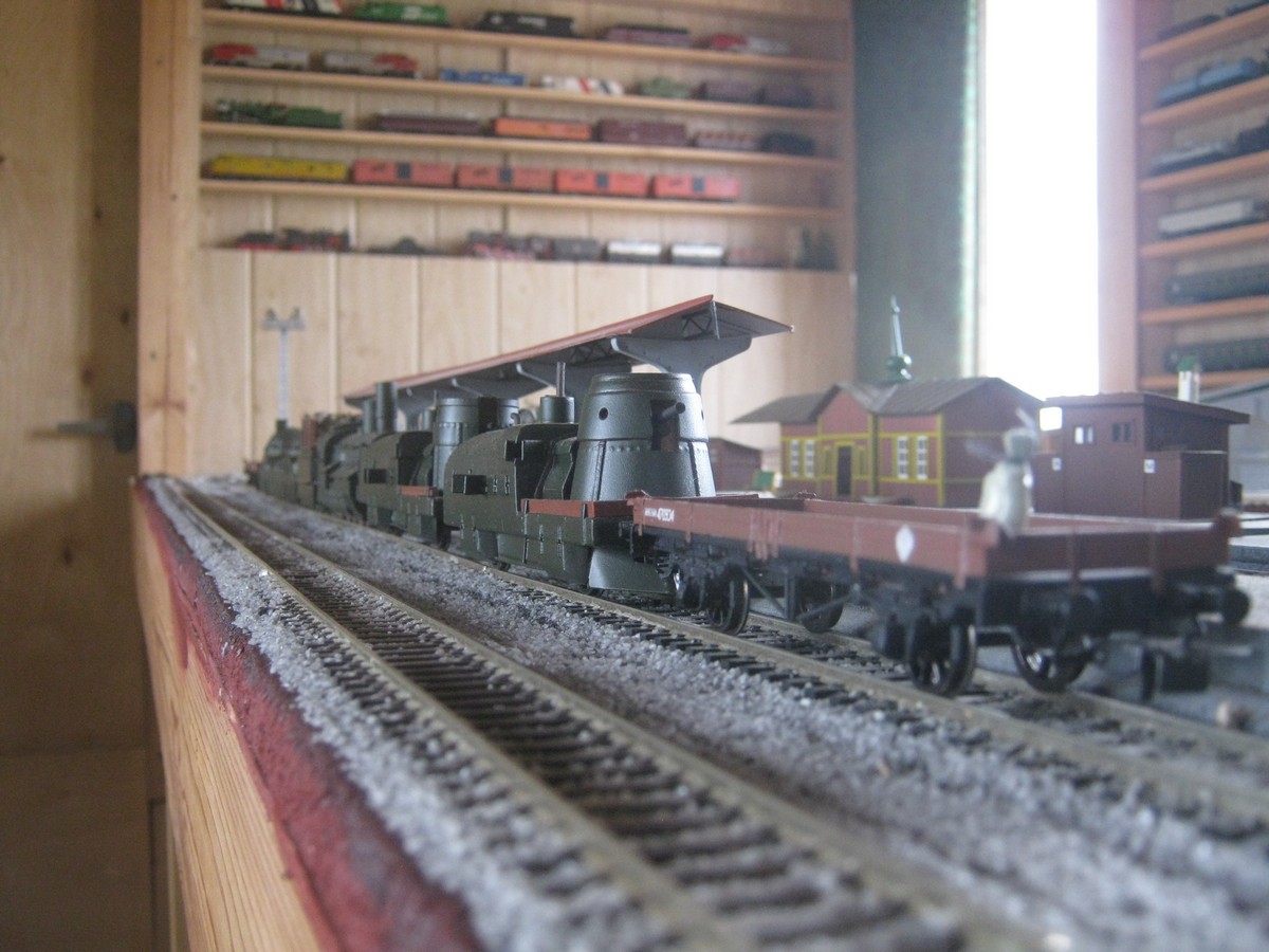

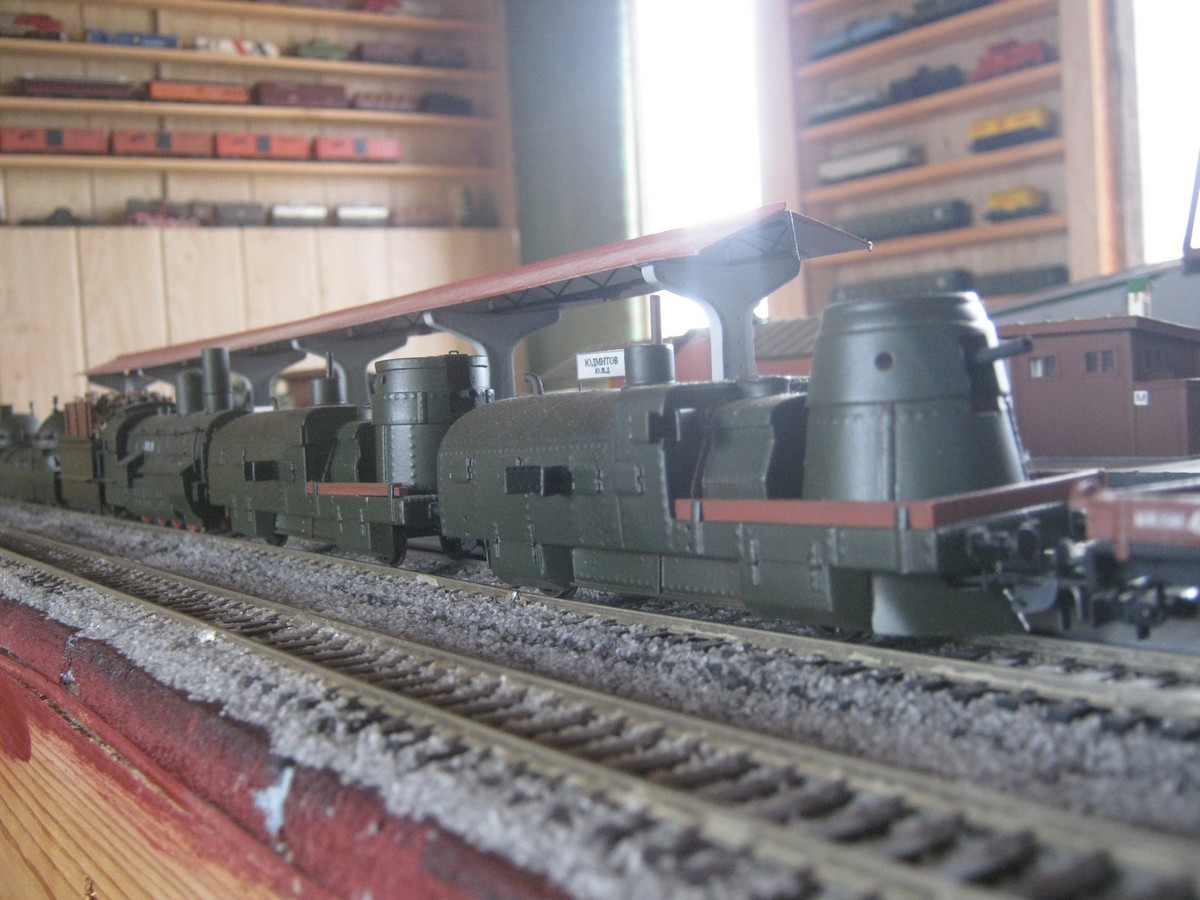

"Заамурец" ещё далёк от завершения, но уже можно сделать первый прогон всего бепо в полном составе.
https://youtu.be/RE9zoT8eY5g

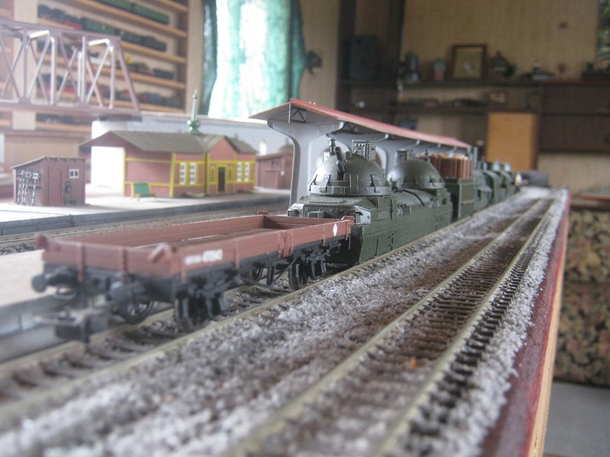

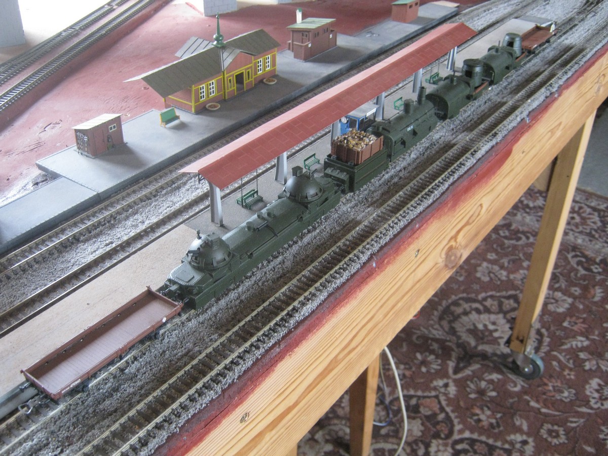

Общий вид проекта на данный момент.

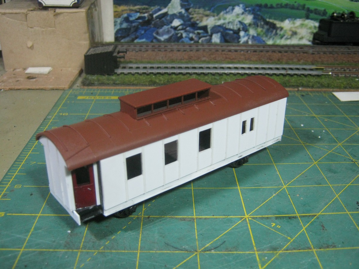

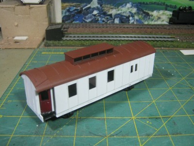

За этой фразой первый компоновочный макет ходовки в картоне, второй в полистироле и двенадцать версий в металле, поэтому решил позволить себе небольшой перекур, дабы немного отдохнуть.

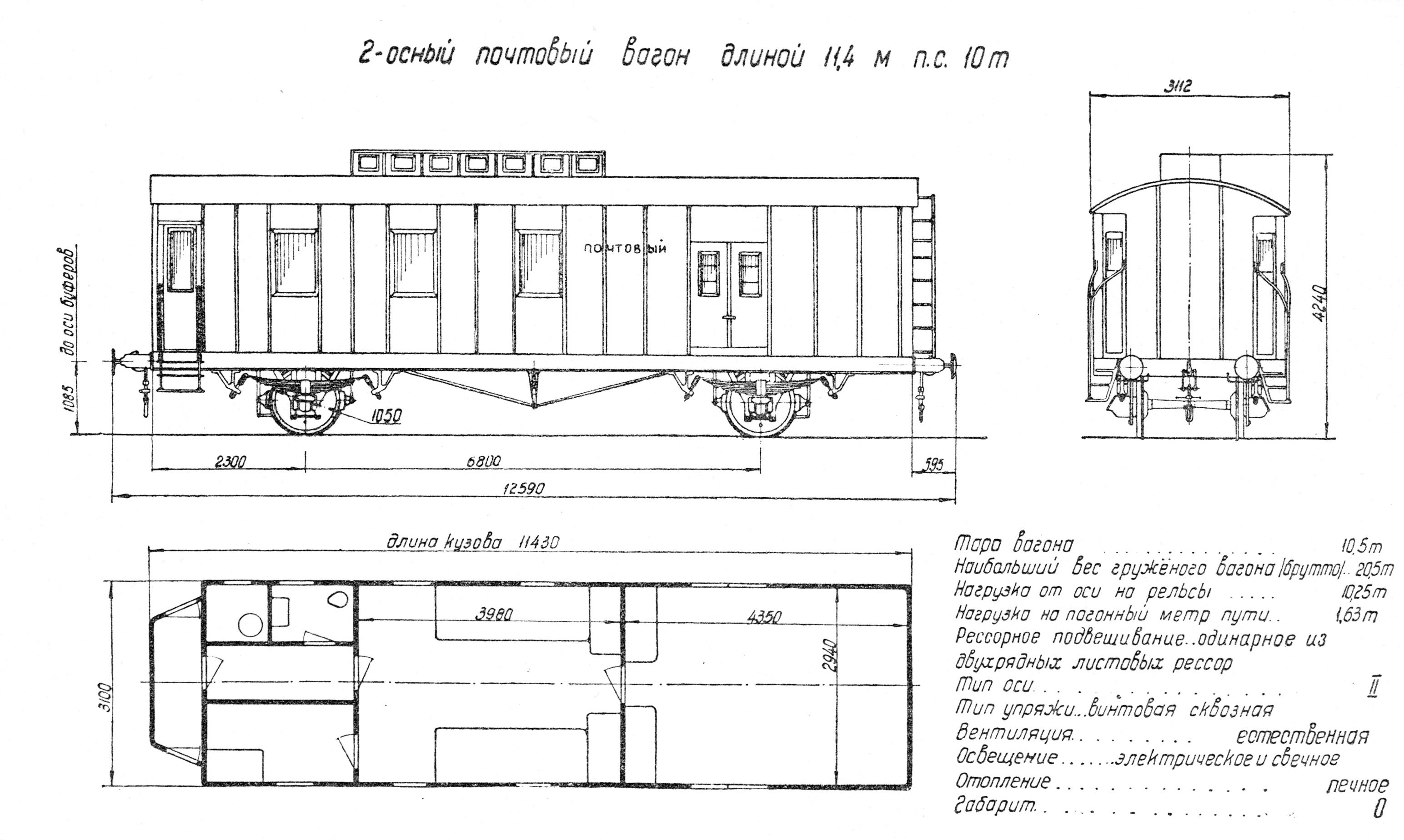

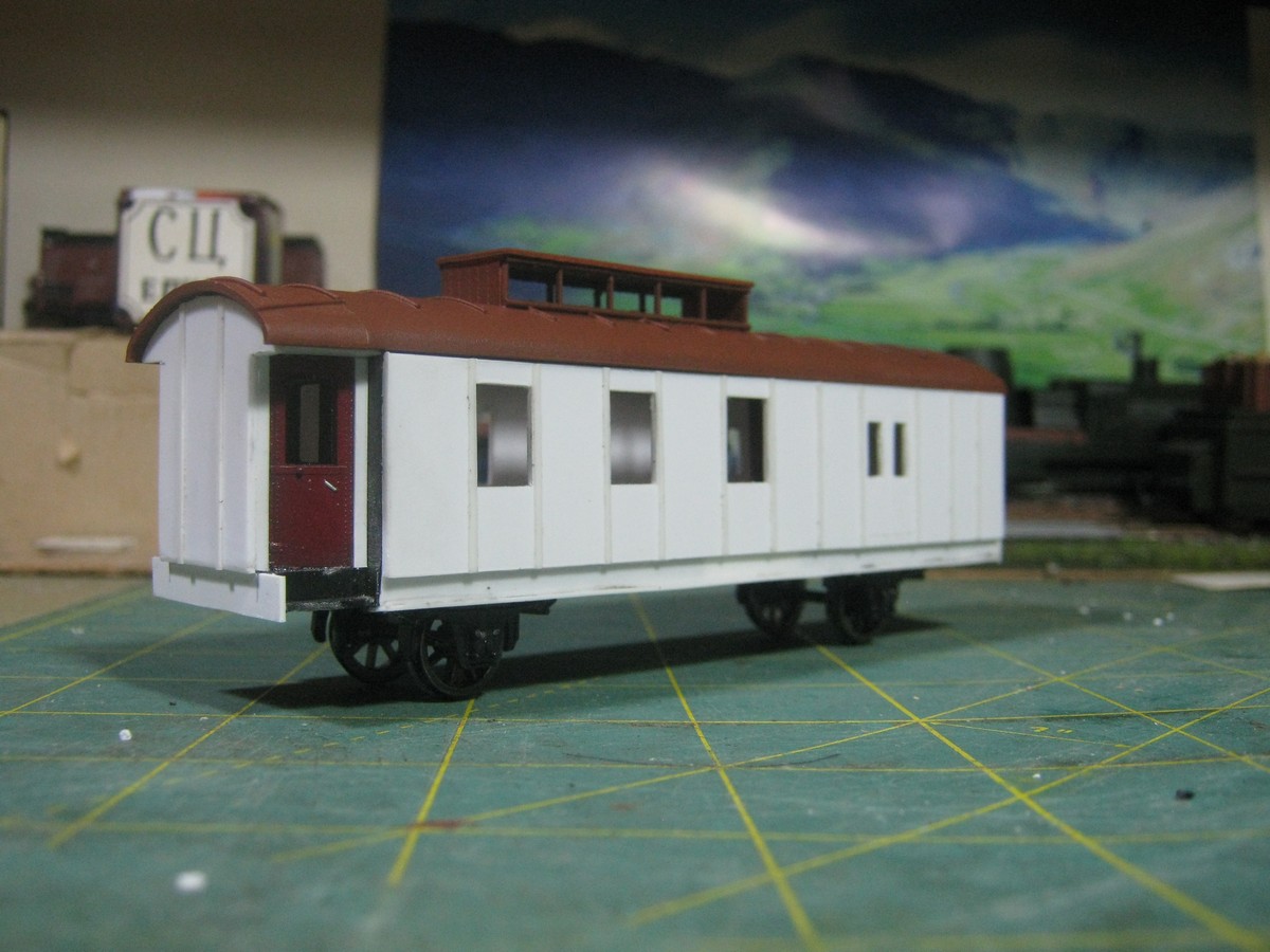

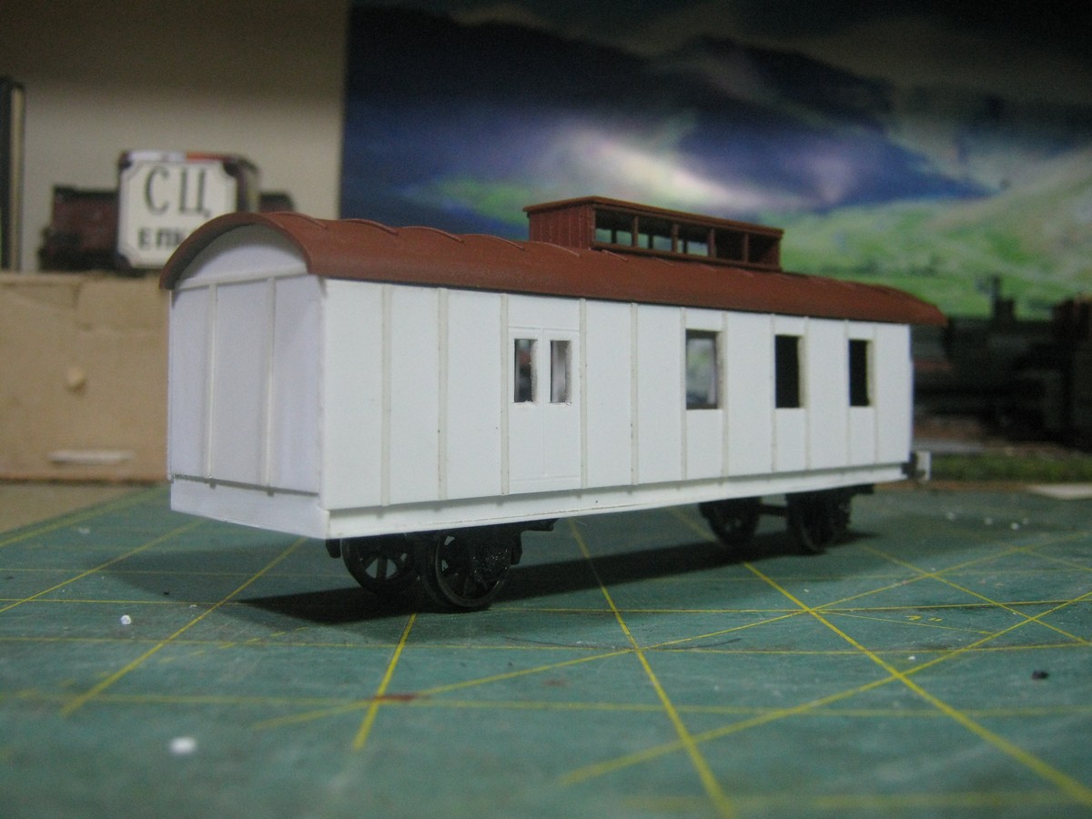

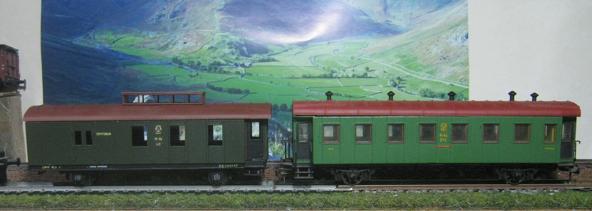

Лет шесть ожидал своего часа чертёж двухосного почтового вагона, который хотел сделать для имеющегося состава из пяти 14-м двухосных пассажирских вагонов.
Коллеги сразу несколько охладили мой пыл указав, что на чертеже собирательный образ, двухосные почтовые вагоны в Отечестве вообще не проектировались, а ситуативно переделывались из старых пассажирских.

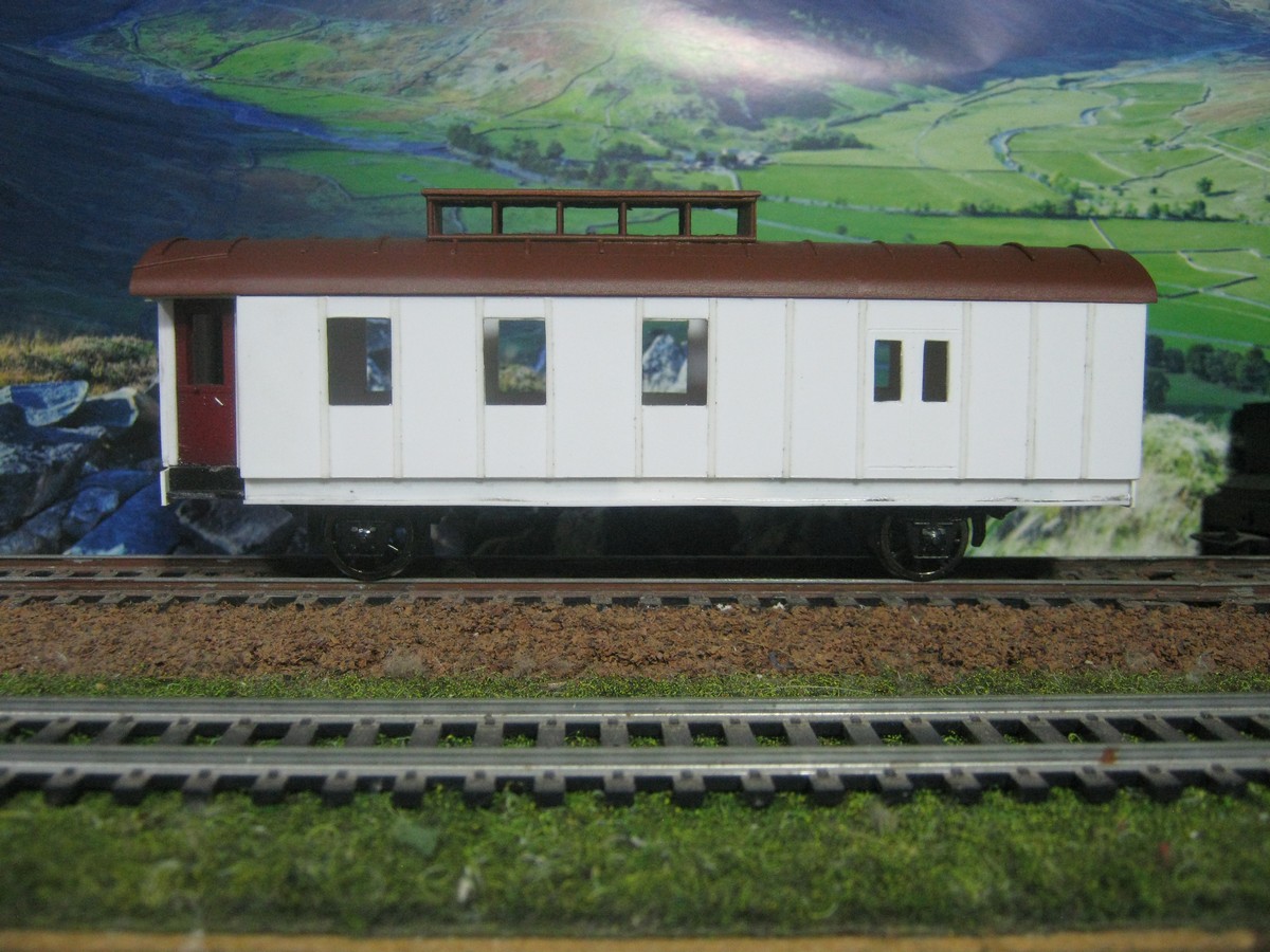

Но сделать хотелось. Тем более, что этом году после снегочиста ЦУМЗ это всего лишь вторая модель, которую задумал сделать в своё депо, а не на заказ.
Пока вот такая заготовка.
Шаг расшивки бортов слегка изменил, дабы добиться относительной гармонии с упоминавшимися 14-метровыми вагонами.

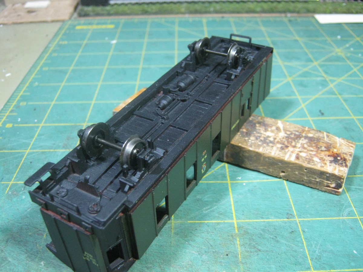

Непрочитанное сообщение youdmit » 09 июн 2018, 02:39
Спасибо, дружище!
Немного подвагонного оборудования.

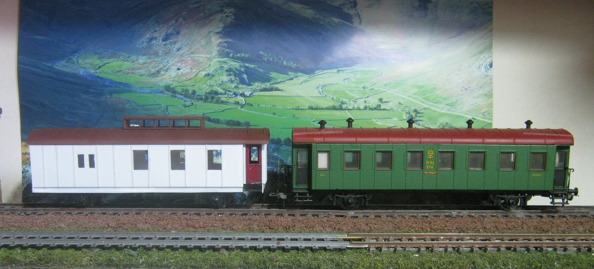

Очередная прикидка с будущим соседом по составу.
И вагон отправляется на базу запаса ожидать очередного перекура в следующем месяце. В этом никак не складывается... *PARDON*
