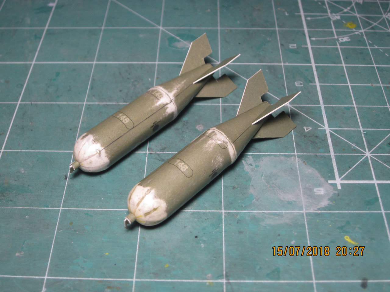

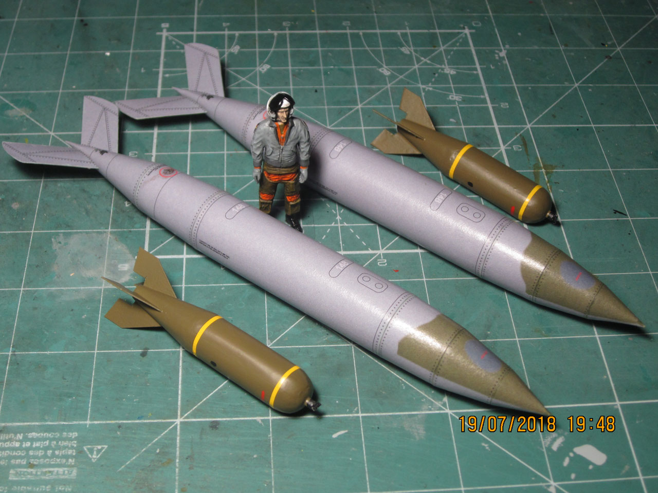

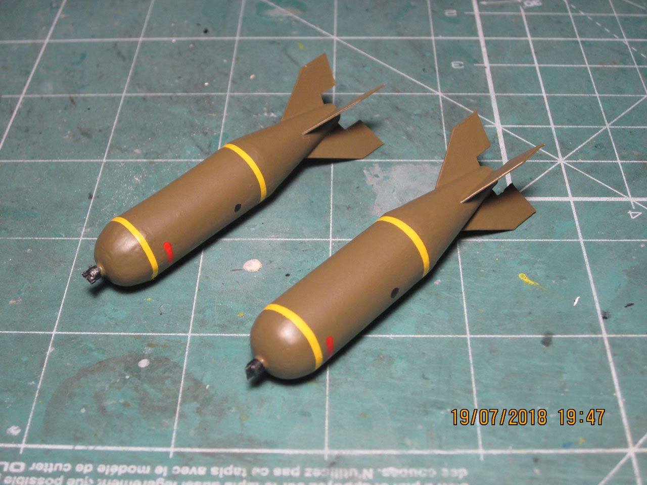

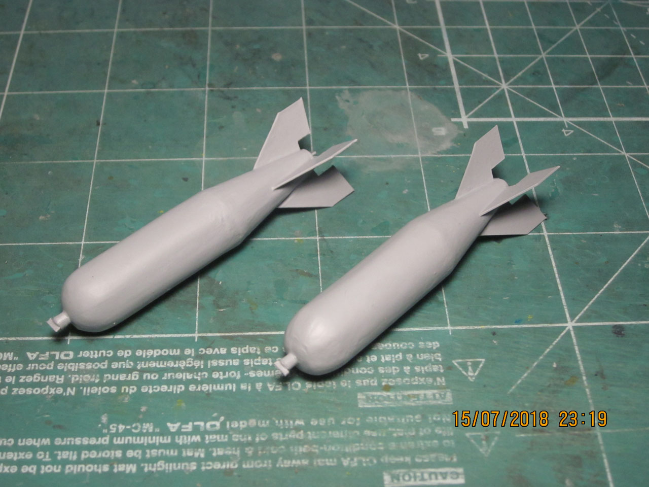

Собраны подвесные баки и бомбы.
Собирая бомбы решил сразу пустить их под зачистку и покраску,так как ни цвет,ни лепестковый нос меня не устраивали.
Собрав основную часть без хвоста,склеил лепестки,после чего пролил их изнутри суперклеем,для того,чтобы не замять эту часть при зачистке.После этого нос стал каменным,и можно было спокойно все обрабатывать.

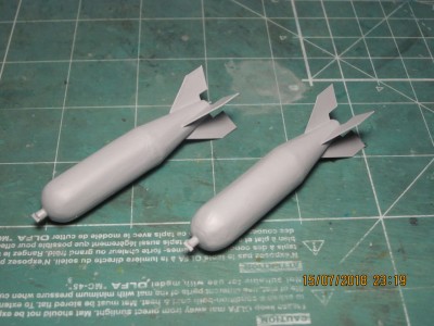

После обработки присоединил хвост,и стык тоже обработал.Далее слой ПВА,грунтовка и покраска.

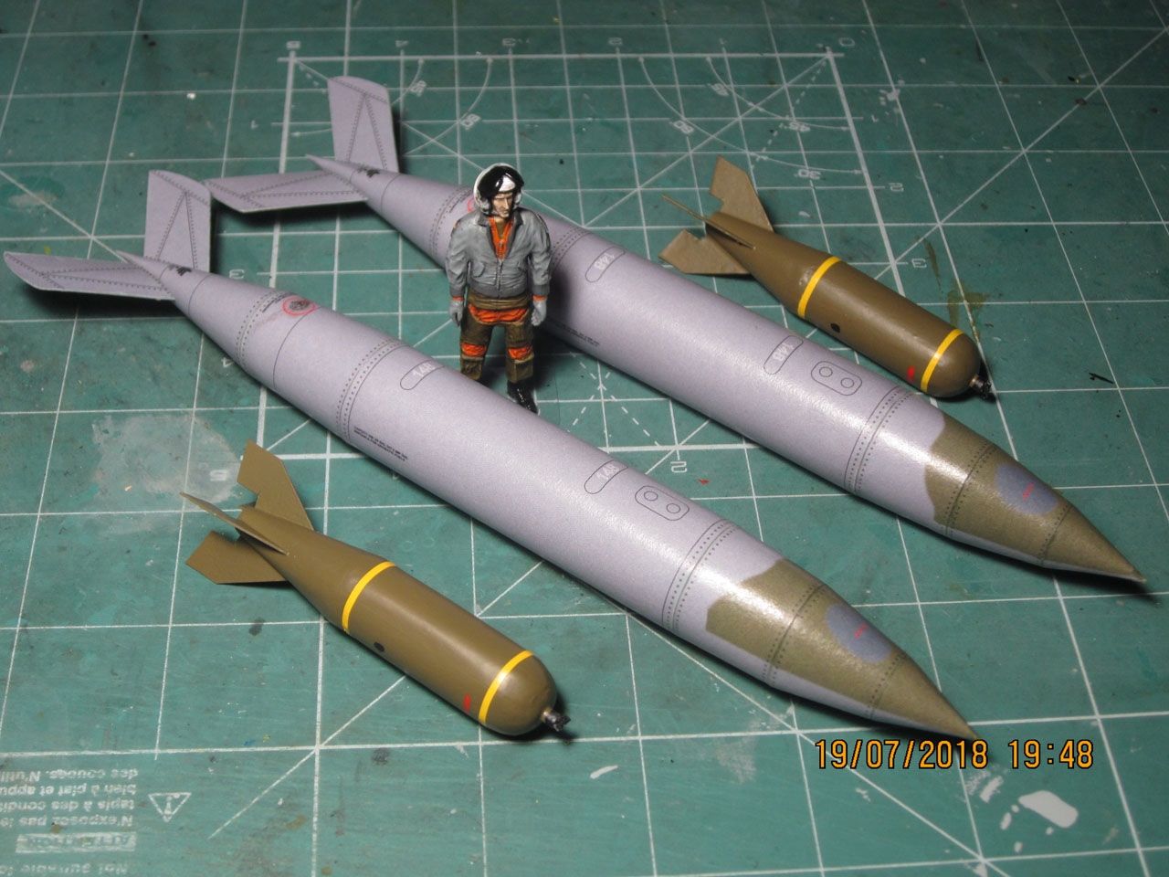

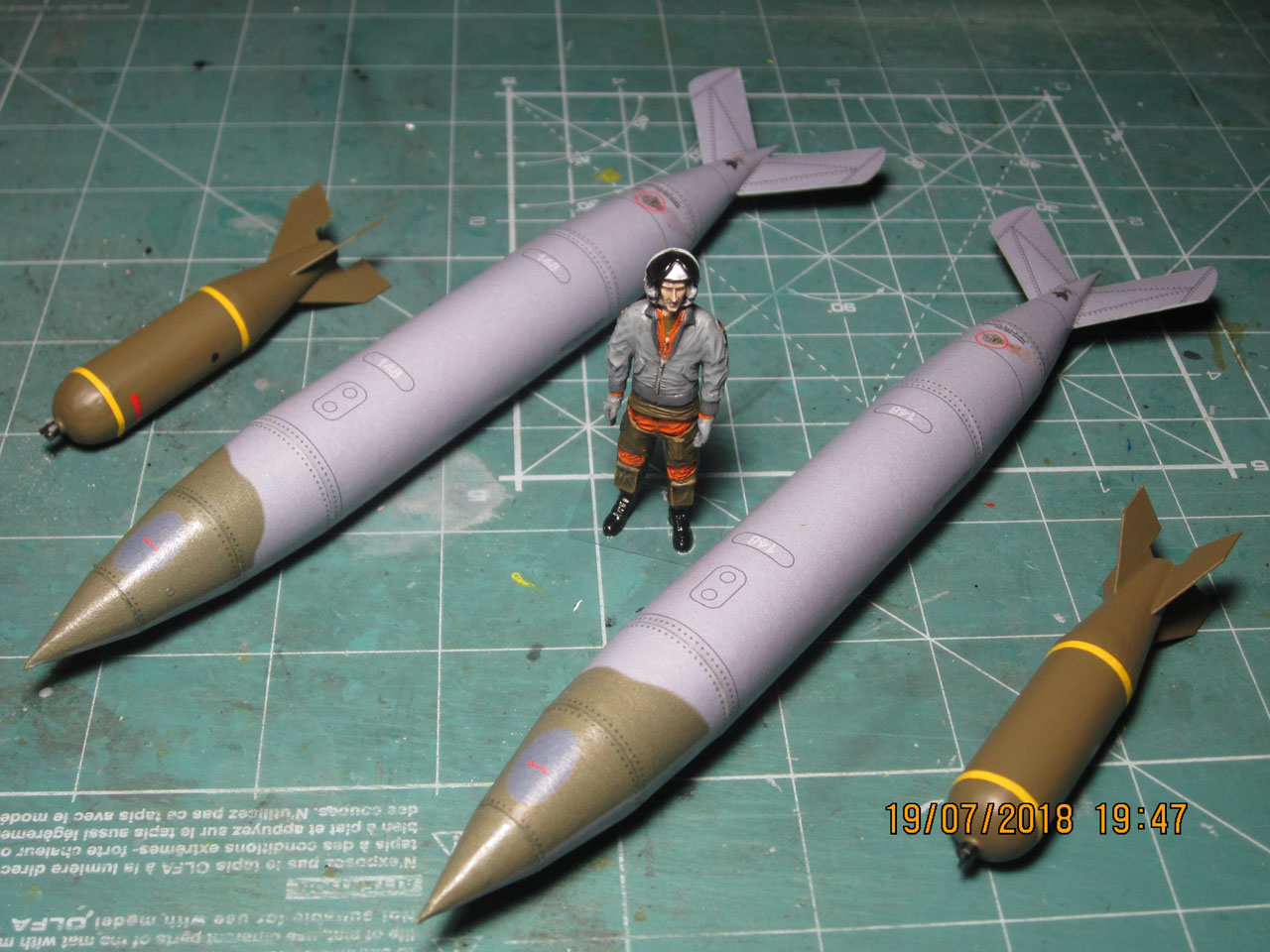

С баками проблем не было,разве что шпангоуты,которые в журнале выкинул и сделал сам,те были гораздо меньше,чем надо.
Ну и в заключении собрал и покрасил летуна.Он как раз в немецкой форме,так что в самый раз.
Баки и бомбы уже на своих местах,пока все сохнет,фото будут завтра. :)

Здорово! Особенно летун good

Re: Republic F-84F Thunderstreak(Hobby Model 2/2010)
Непрочитанное сообщение Юрий Сотников » 19 июл 2018, 21:52
Понял а я вот такой , еще пользуюсь Мотип пример очень хорошая штука
Непрочитанное сообщение Жарков Илья » 19 июл 2018, 23:16
Спасибо за информацию,братуха!!!
Надо будет рейд по автомагазинам как-нибудь сделать,посмотреть что там есть.
Непрочитанное сообщение Юрий Сотников » 19 июл 2018, 23:41
Прелесть этой-грунт-шпаклевки в том что нанес и через десять минут если нужно можно отшлифовать по круче котовых подробностей и дружит с любой краской,проверено уже в течении лет 15
