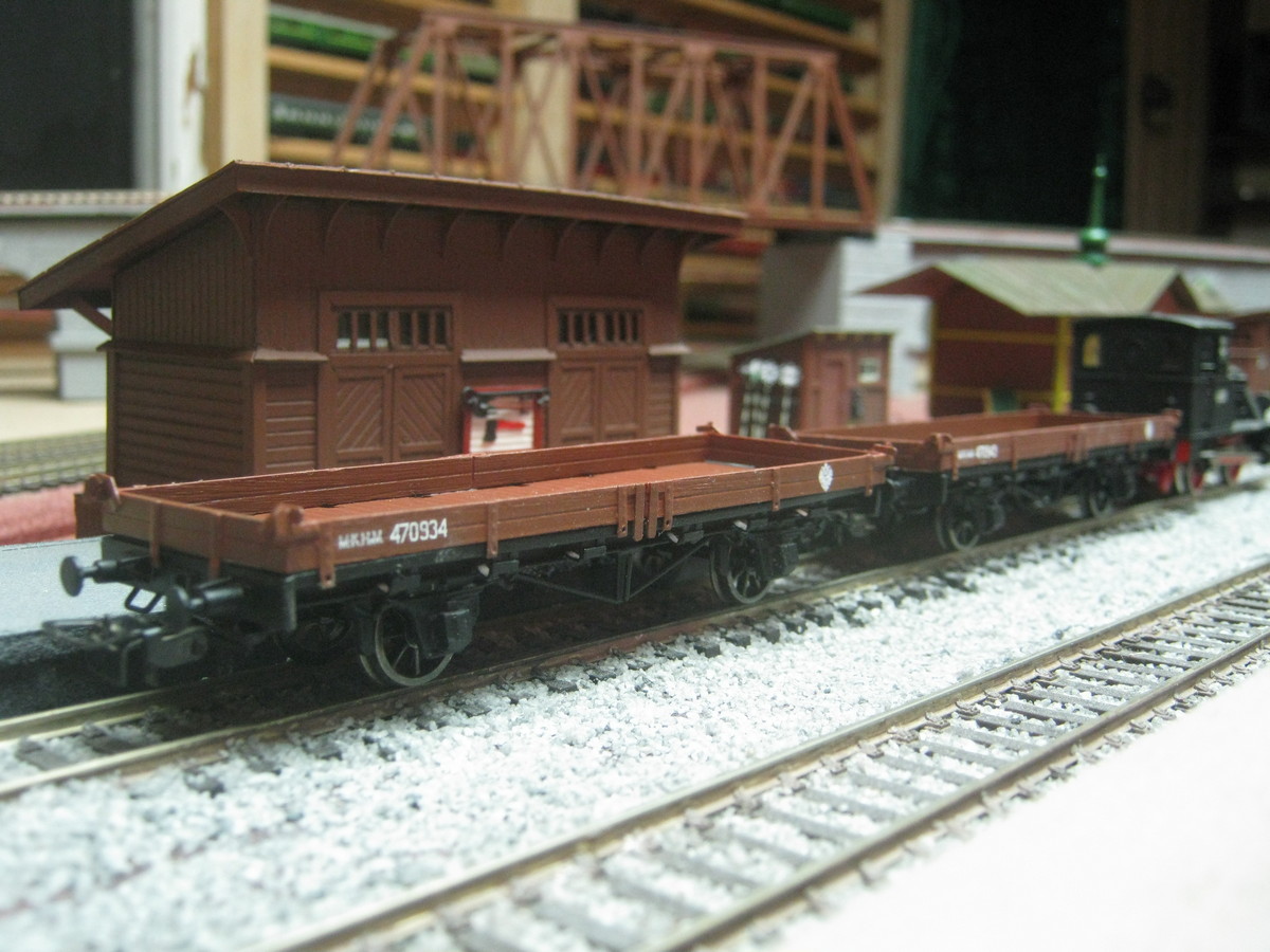

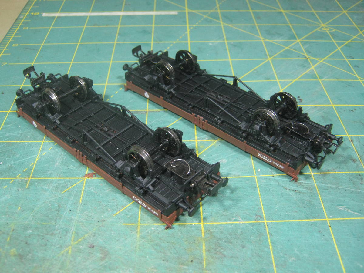

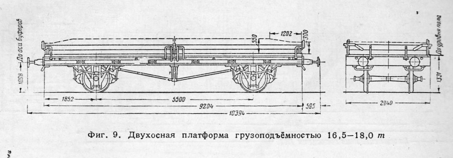

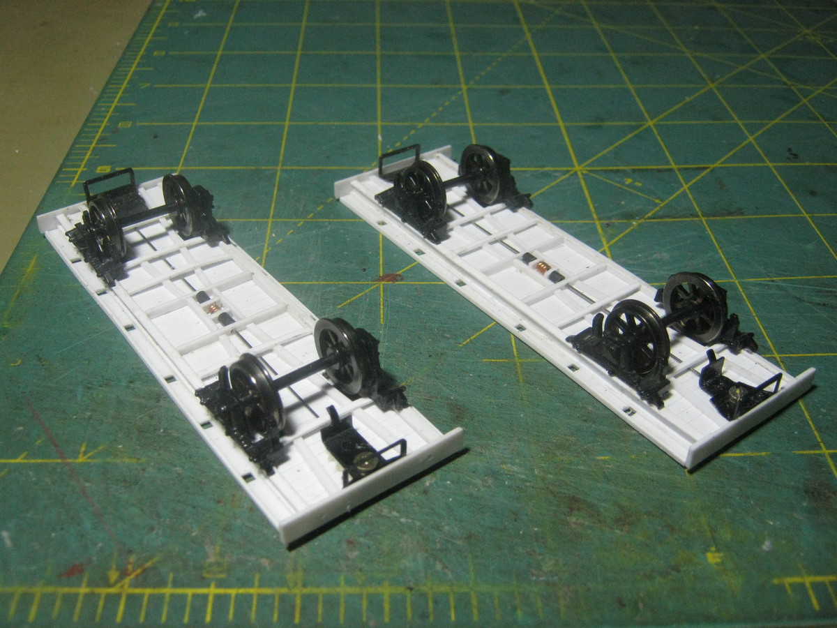

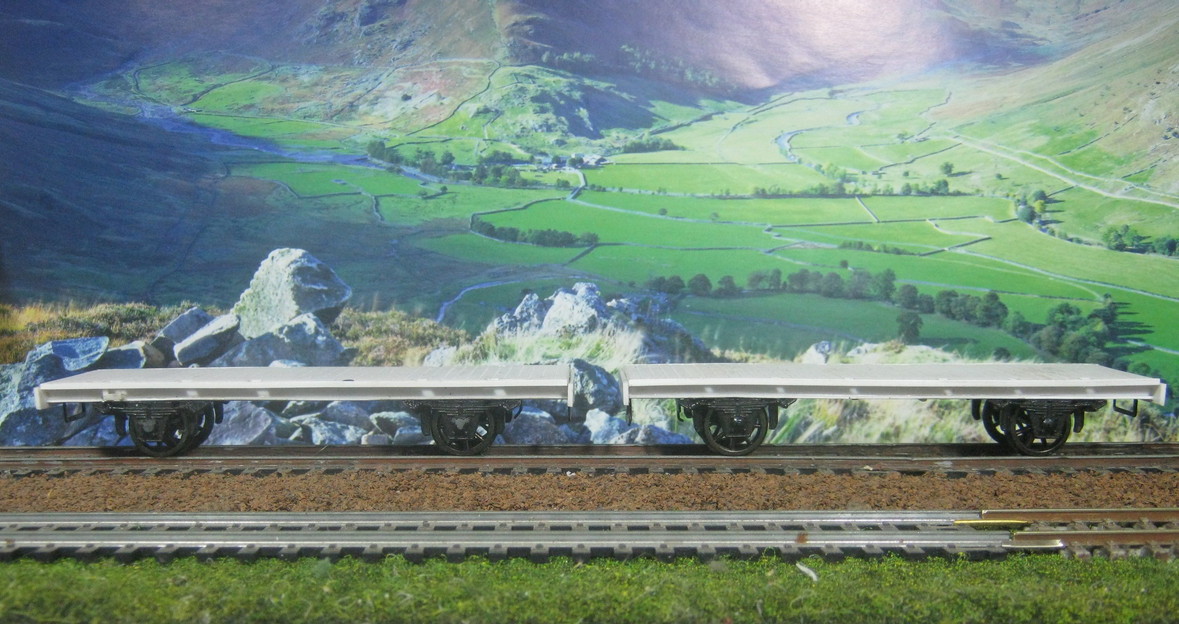

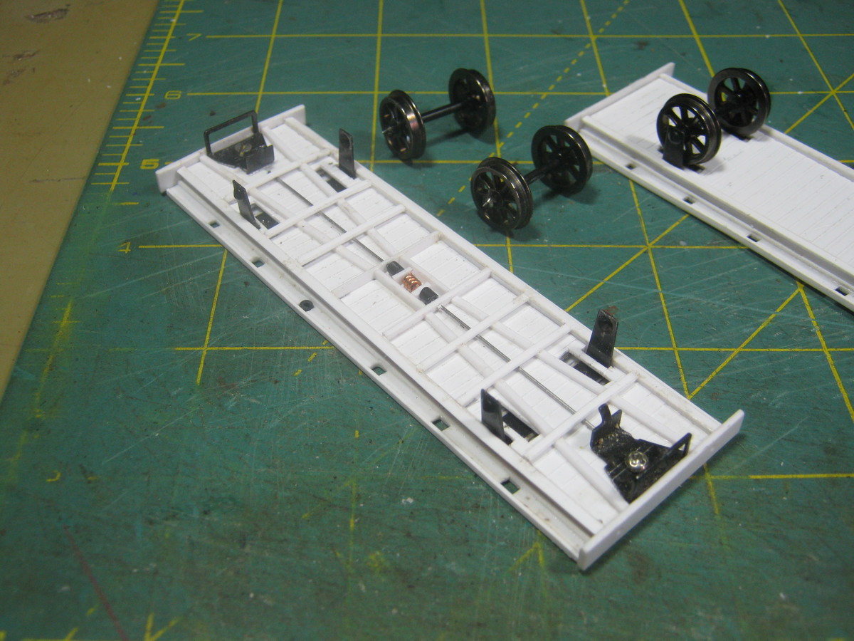

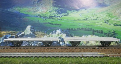

Сейчас в работе очередная пара контрольных платформ. На этот раз для бронепоезда Орлик.
По имеющимся фотодокументам предполагается, что это были платформы грузоподъёмностью 16,5-18,0 т, с низким бортом.
Установлено также, что чехи использовали платформы этого типа и в других составах для перевозки техники. Применялись тормозные и неторомозные, на колёсах разного типа.
По работе пока имеем следующее.
А в предварительном зачёте две доски на колёсах... B)
Последний раз редактировалось youdmit 14 ноя 2018, 21:33, всего редактировалось 1 раз.

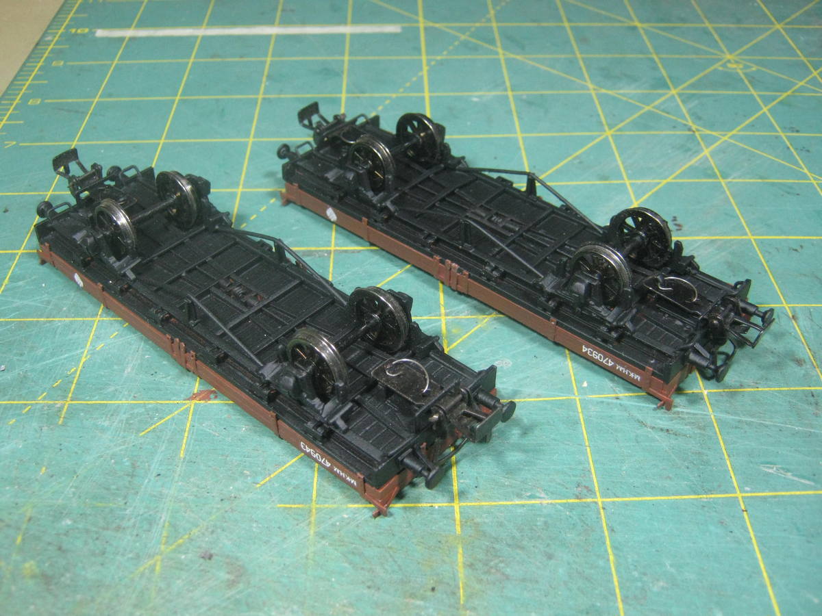

Бронепоезд "Orlik"
Непрочитанное сообщение youdmit » 11 дек 2017, 23:04

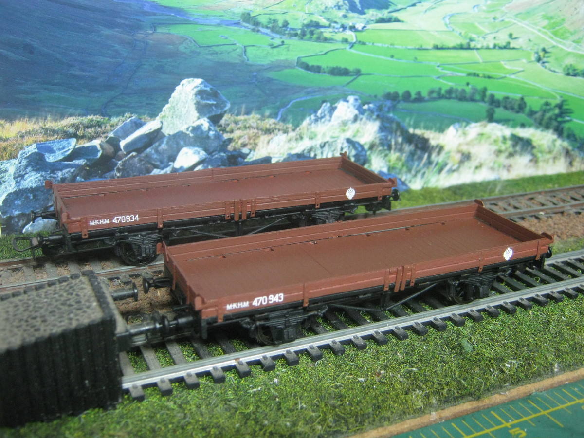

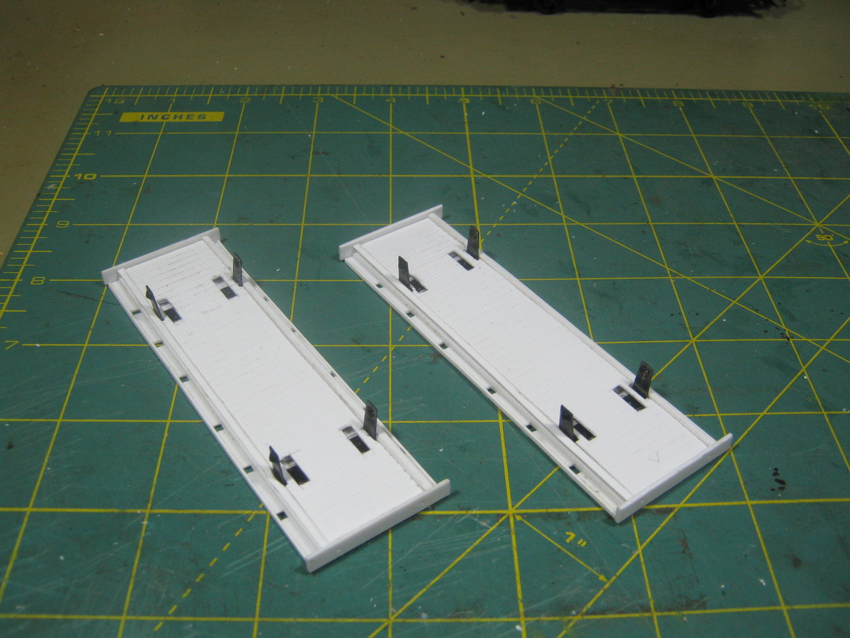

youdmit писал(а):... в работе очередная пара контрольных платформ. На этот раз для бронепоезда Орлик.
Завершено.
Последний раз редактировалось youdmit 14 ноя 2018, 21:34, всего редактировалось 1 раз.

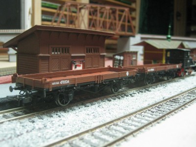

Бронепоезд "Orlik"
Непрочитанное сообщение youdmit » 21 дек 2017, 02:44

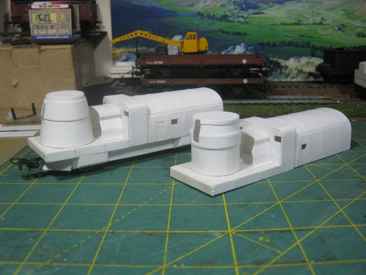

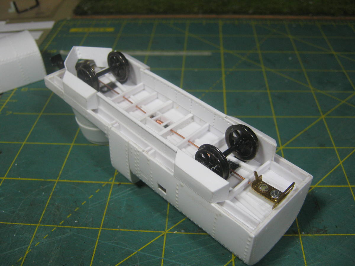

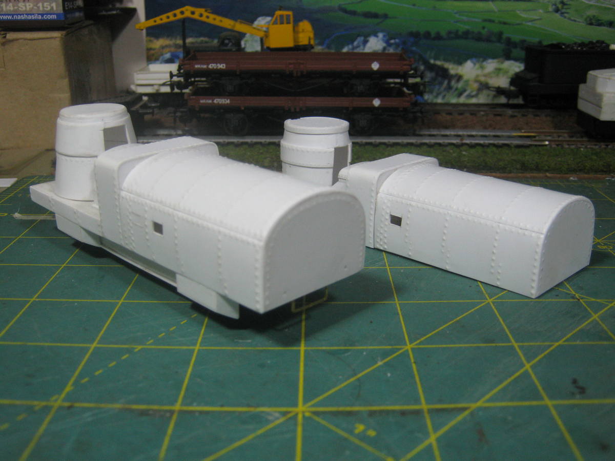

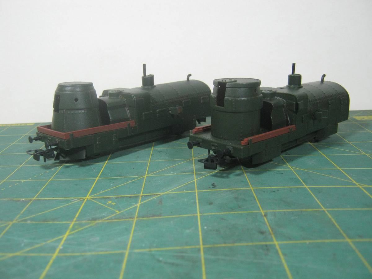

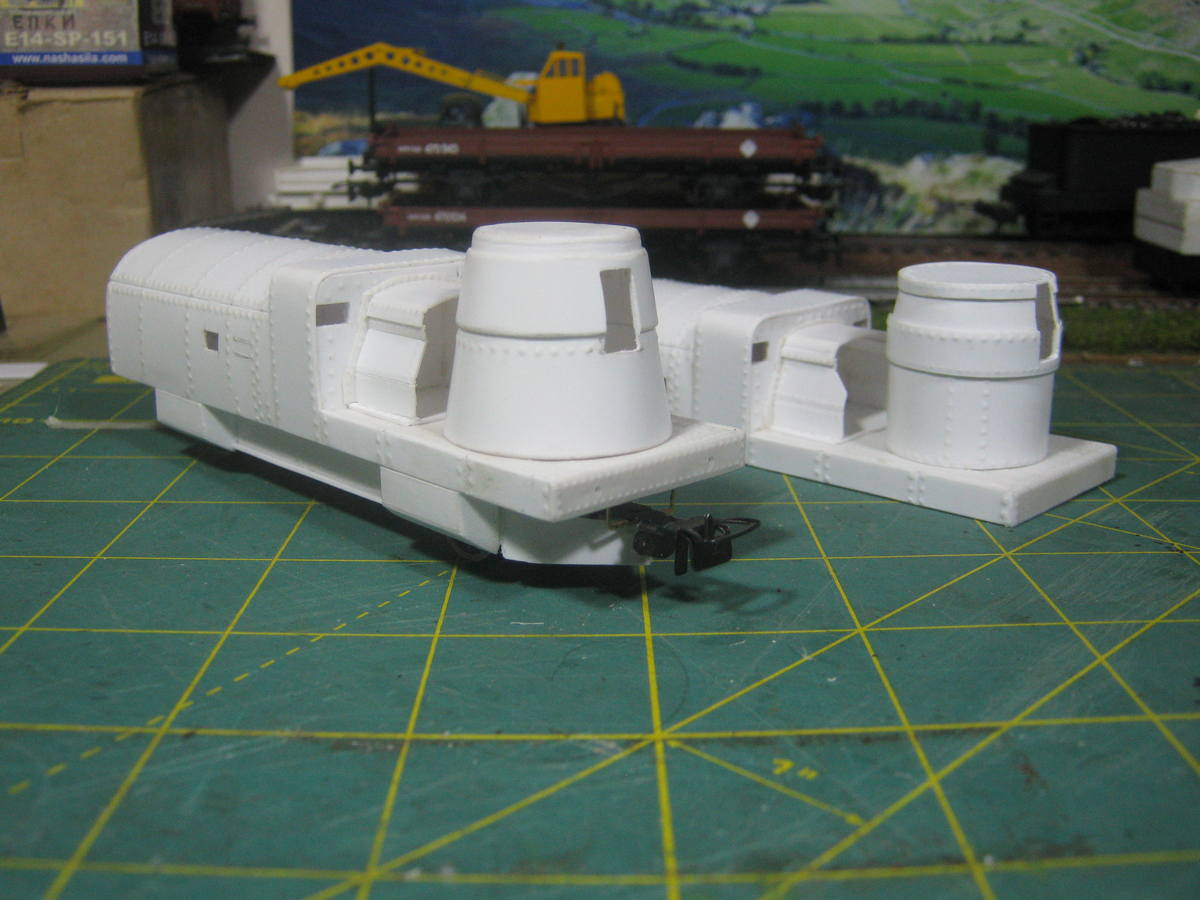

В работе бронеплощадки бронепоезда "Орлик".
Последний раз редактировалось youdmit 14 ноя 2018, 21:28, всего редактировалось 1 раз.

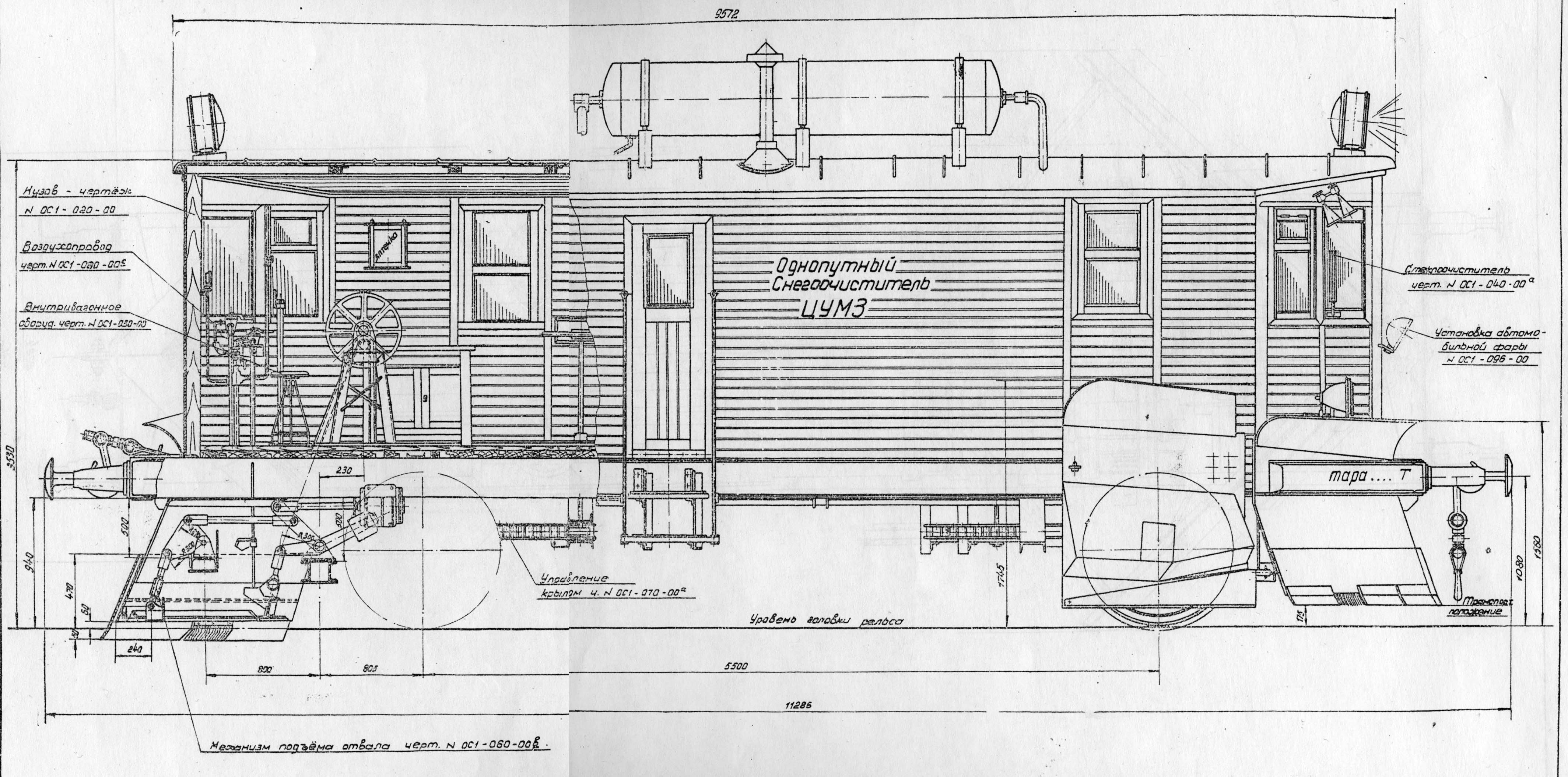

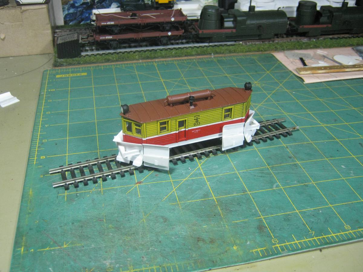

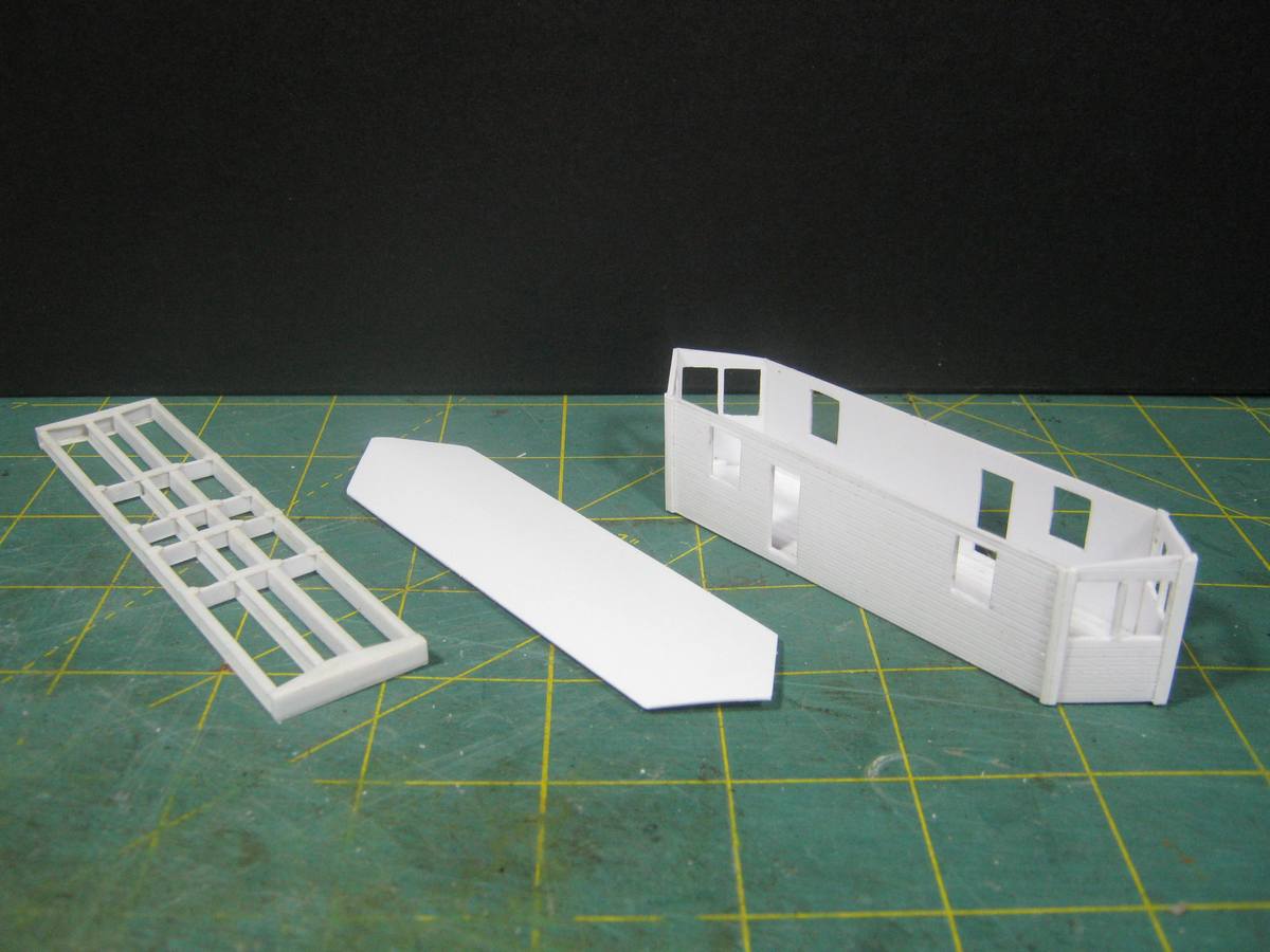

Снегоочиститель ЦУМЗ
Непрочитанное сообщение youdmit » 19 янв 2018, 06:38

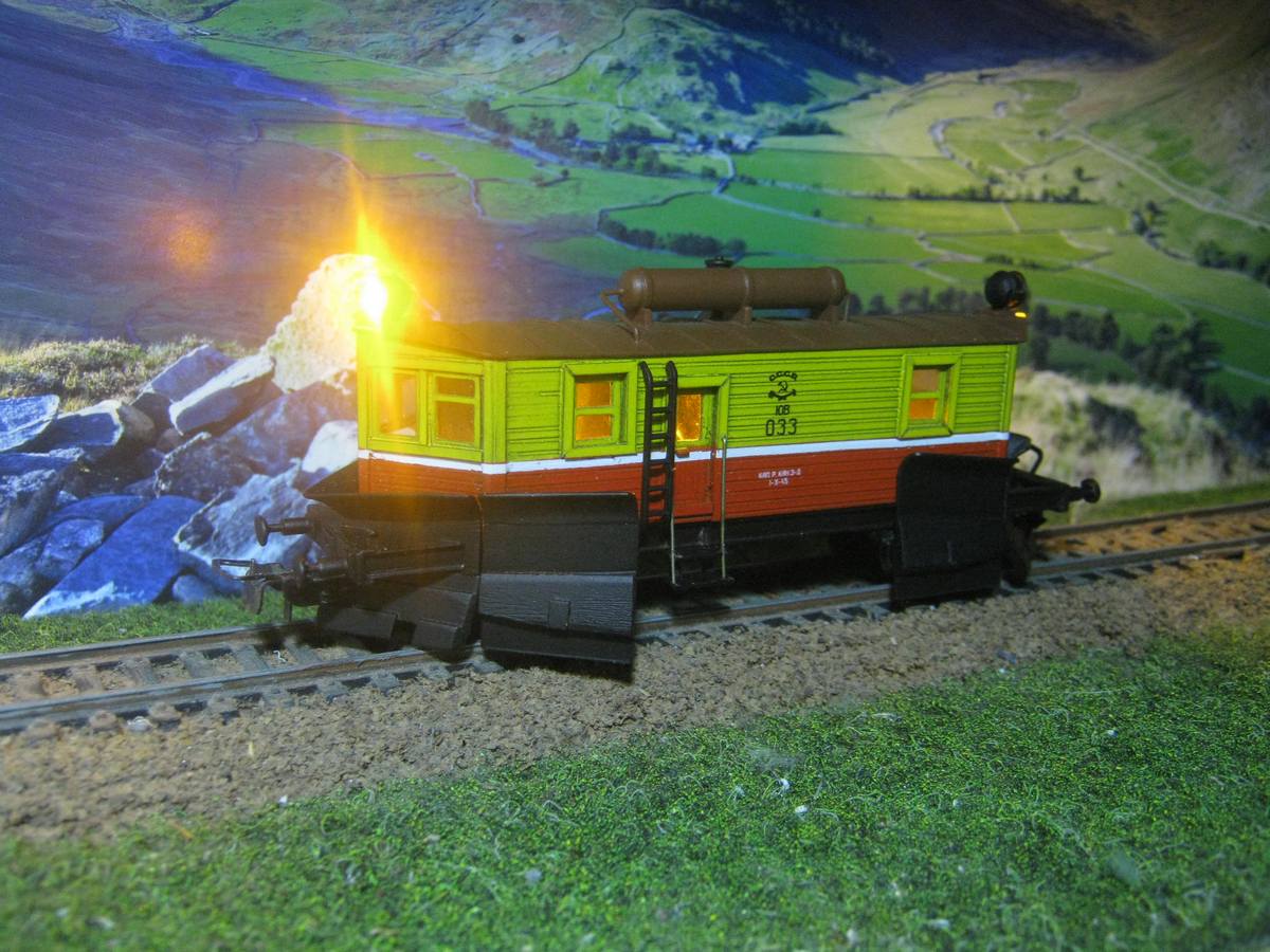

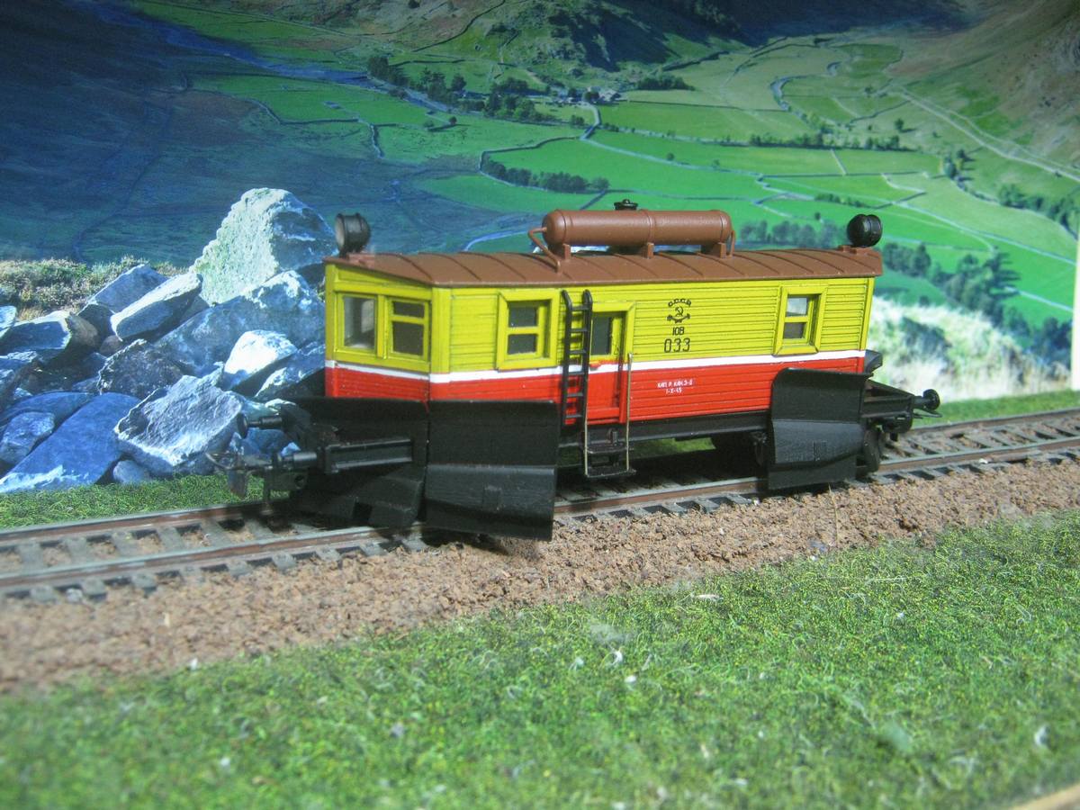

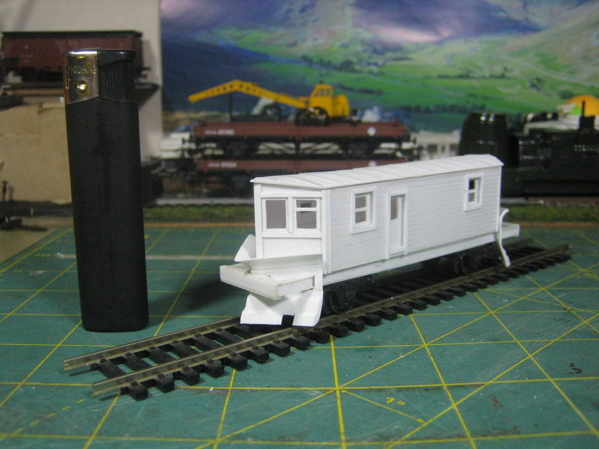

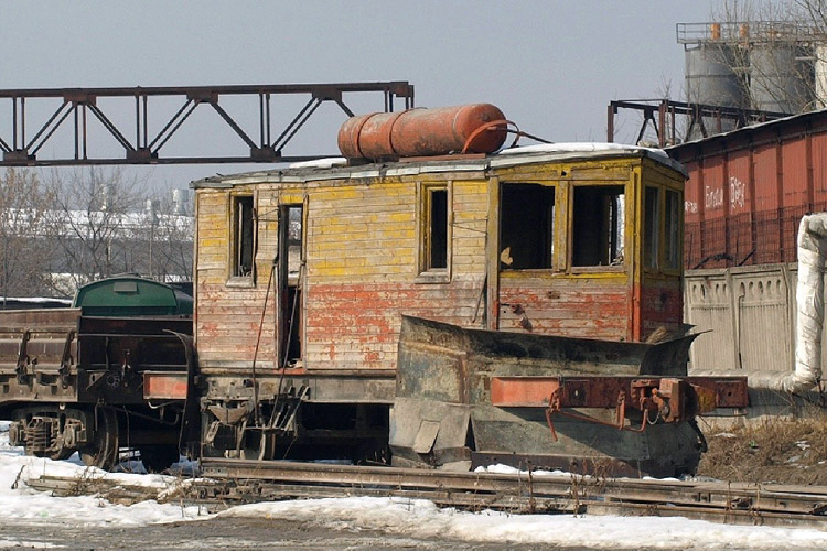

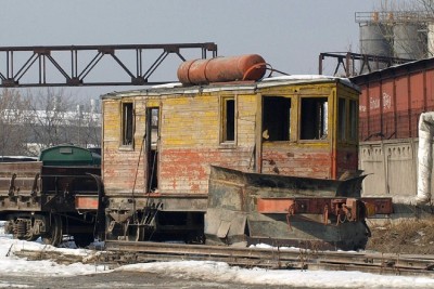

Однопутный плужный снегоочиститель ЦУМЗ служит для очистки однопутных железнодорожных путей от снега высотой до 0,6 метра.
Снегоочистительное оборудование имеет форму клина, без крыльев с шириной захвата 3,2 метра и 4,5 метра с крыльями.
Выпускался в 30-е-50е гг. и получил широкое распространение на сети МПС и на путях промышленных предприятий.

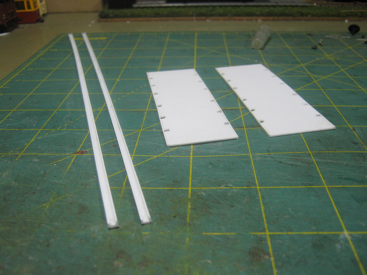

Модель для себя, никаких заказов! Но заказы никто не отменял и поэтому ЦУМЗ неспешно делаю в перекурах. Полистирол от 0,25 до 1,0, дихлорэтан, Металлические колёсные пары. Швеллер для рамы самодельный.
Последний раз редактировалось youdmit 14 ноя 2018, 21:29, всего редактировалось 1 раз.

Бронепоезд "Orlik"
Непрочитанное сообщение youdmit » 20 янв 2018, 11:43

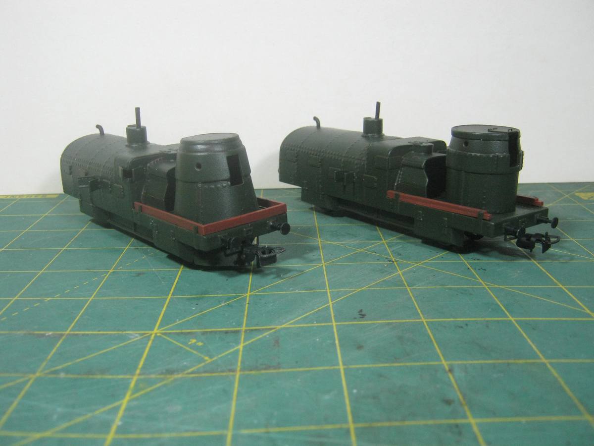

Снегоочиститель для себя конечно интереснее, но текущую работу тоже надо подтягивать.
Бронеплощадки бронепоезда Orlik. Полностью на ходу, но пока без вооружения.
Последний раз редактировалось youdmit 14 ноя 2018, 21:30, всего редактировалось 1 раз.

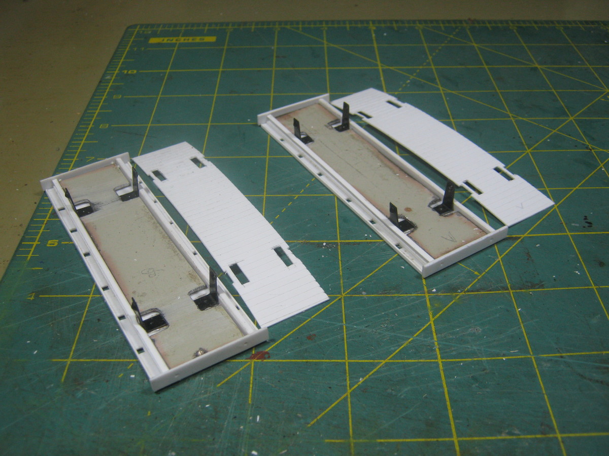

Непрочитанное сообщение youdmit » 06 фев 2018, 00:32
ЦУМЗ в процессе.
Последний раз редактировалось youdmit 14 ноя 2018, 21:31, всего редактировалось 1 раз.
youdmit
Сообщения: 114
Откуда: Киев

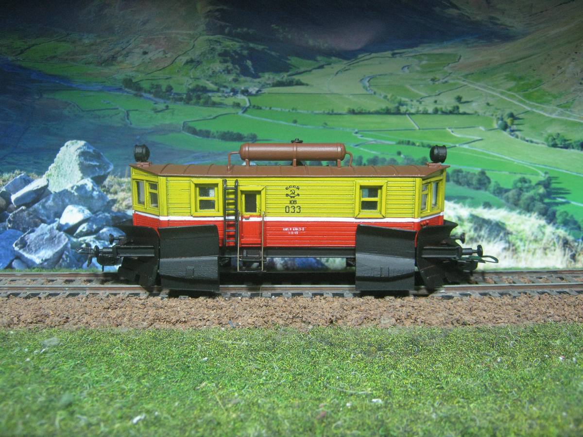

Непрочитанное сообщение youdmit » 09 фев 2018, 00:10
Завершён.
Последний раз редактировалось youdmit 14 ноя 2018, 21:32, всего редактировалось 1 раз.
Re: Вариации из полистирола и металла на тему ЖД.
Непрочитанное сообщение panser » 09 фев 2018, 00:52
Красавец! Что-то родное в нём есть, одесско-трамвайное. good
