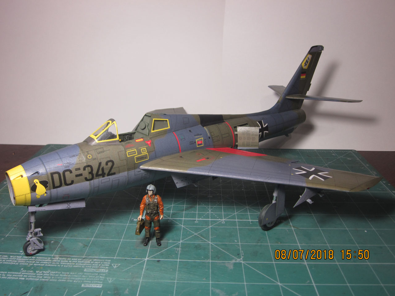

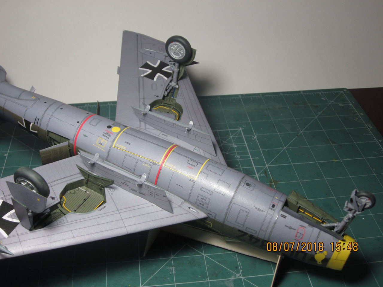

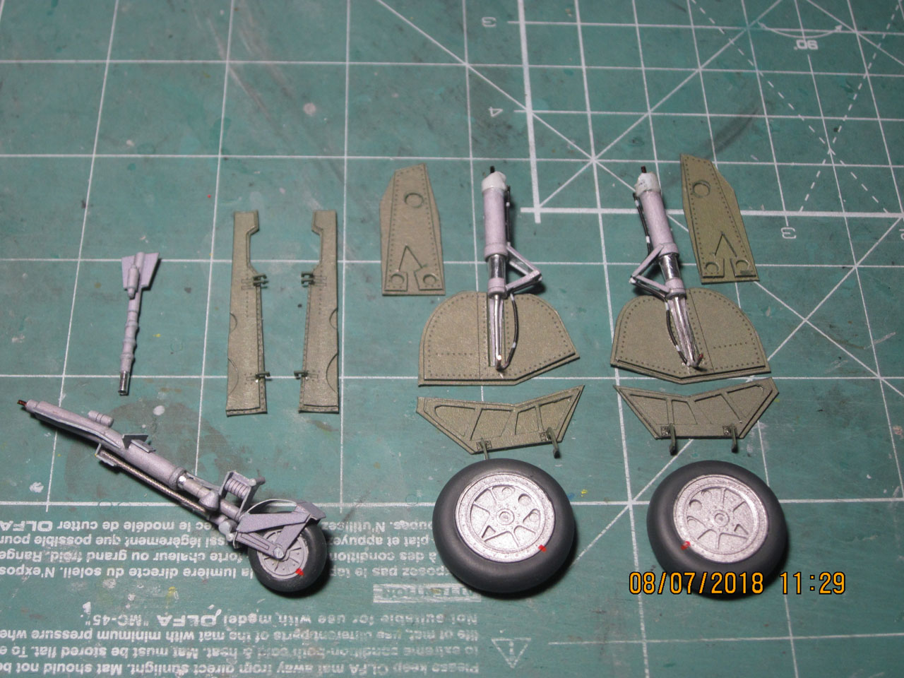

Непрочитанное сообщение Жарков Илья » 08 июл 2018, 16:14
Всем привет!!!
Пора немного обновиться.
Как и планировал встали на ноги. :)
На основных стойках добавил шланги тормозов,и немного облагородил ограничитель хода амортизатора.
Носовая стойка более мудреная,но все равно упрощена автором.В ней тоже переделал ограничитель хода,в журнале он неправильный.Все остальное оставил как есть.
Помимо шасси сделал тормозные щитки,и небольшую плоскую трубку справа в районе контейнера парашюта(разраб почему то про нее забыл).Не знаю,для чего она,но предполагаю для аварийного слива топлива.
Теперь на очереди кресло пилота и откидная часть фонаря.
Продолжение следует. :)

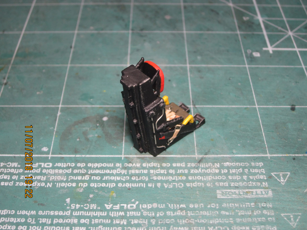

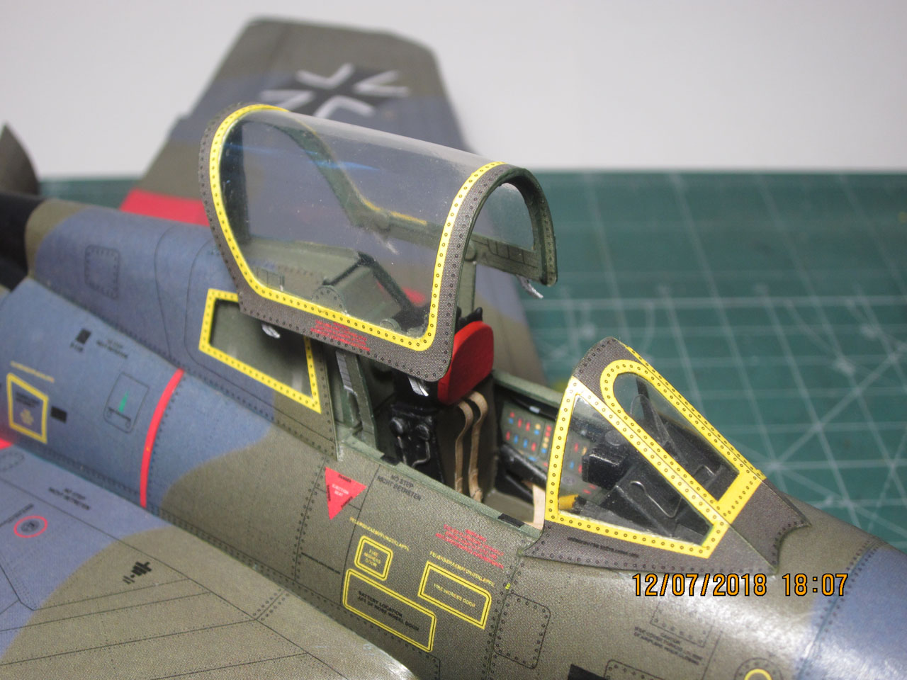

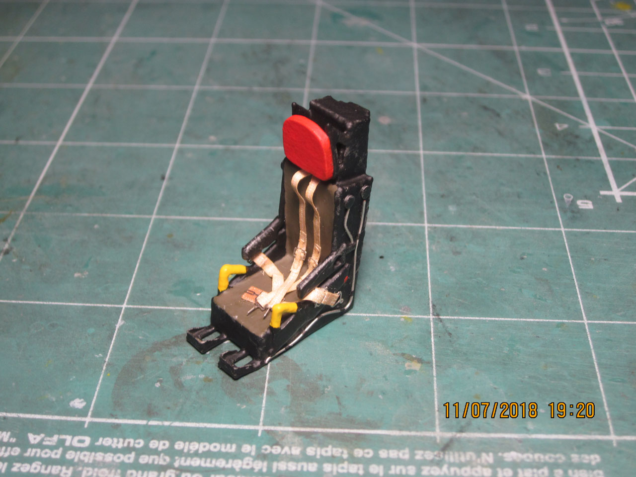

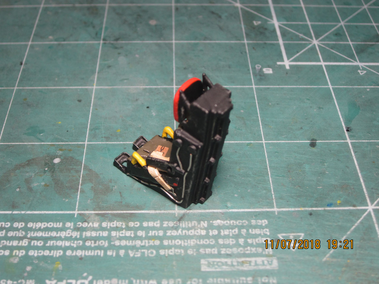

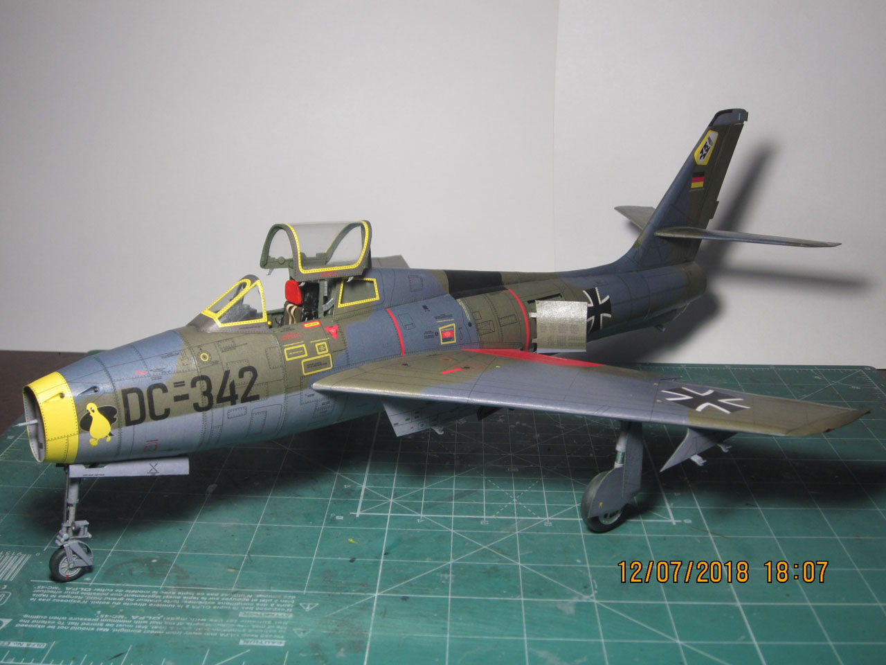

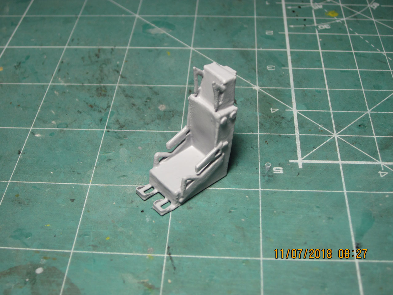

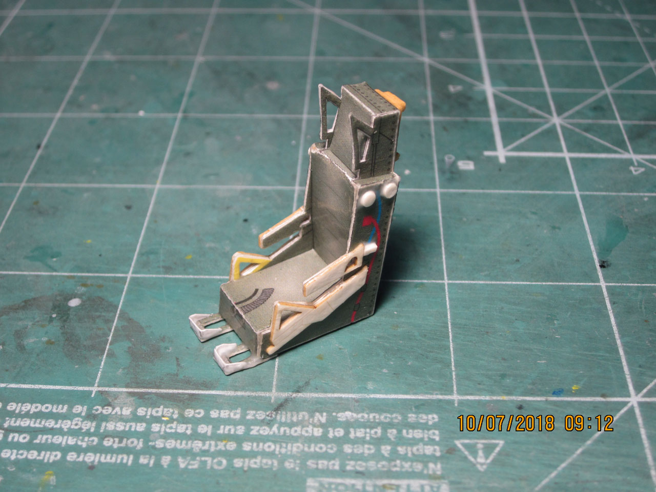

Непрочитанное сообщение Жарков Илья » 12 июл 2018, 18:40
Привет всем!!!
Небольшое продолжение.

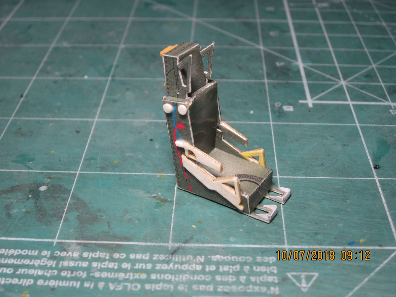

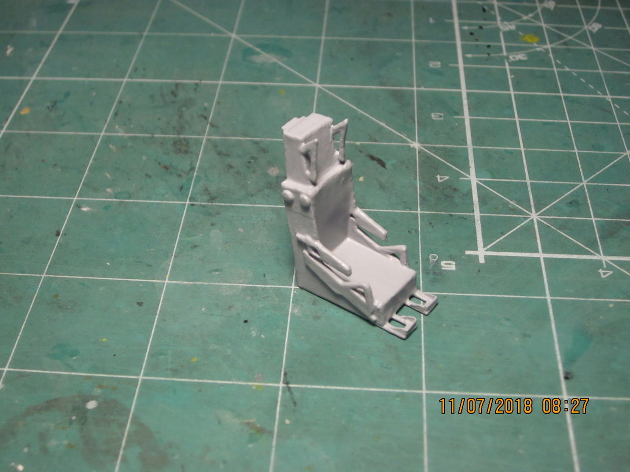

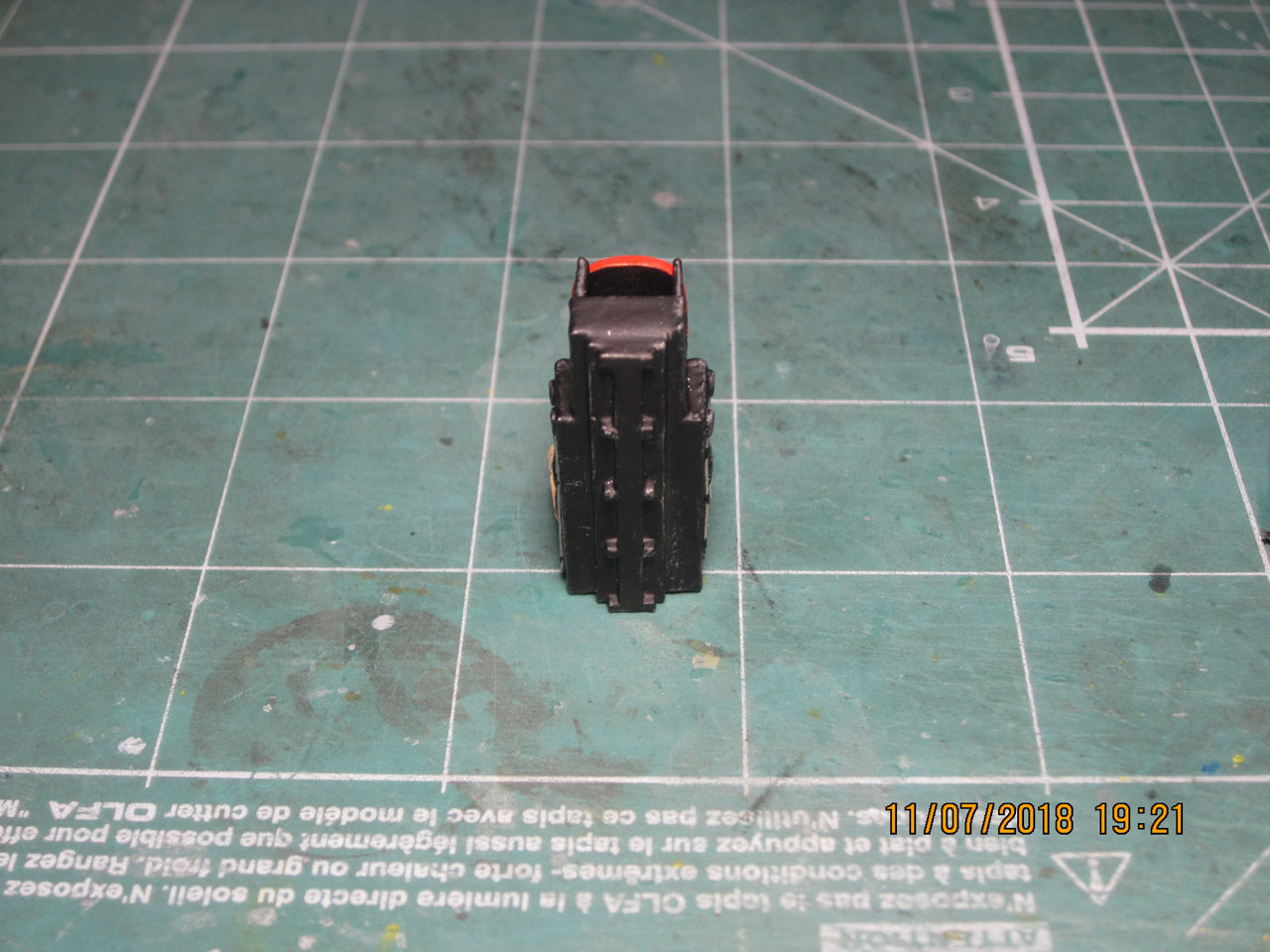

Сделал кресло пилота.Его решил перекрасить,так как его зеленый цвет меня категорически не устраивал.
После сборки покрыл его слоем ПВА,загрунтовал,и задул из аэра матовым черным цветом.Потом покрасил спинку и сидушку,сделал заголовник и пару трубочек по бокам.
Ремни взял Эдуардовские от другого самолета(изжурнальные ни в какие ворота не лезли).

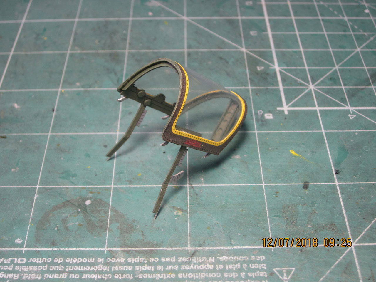

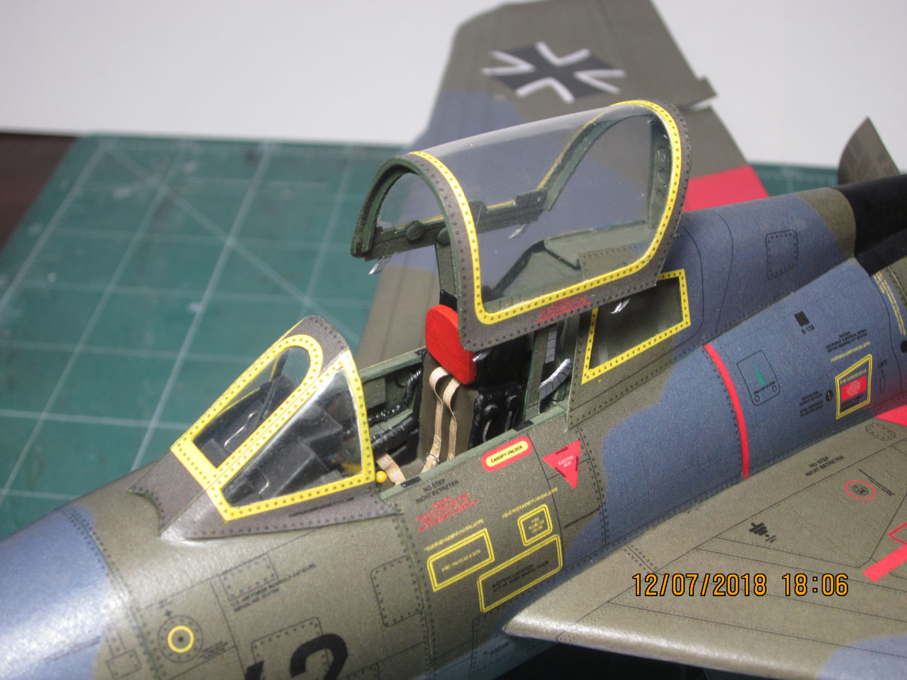

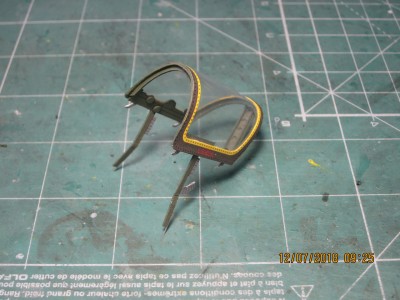

В подъемной части фонаря ничего не переделывал.Как была так и сделал.

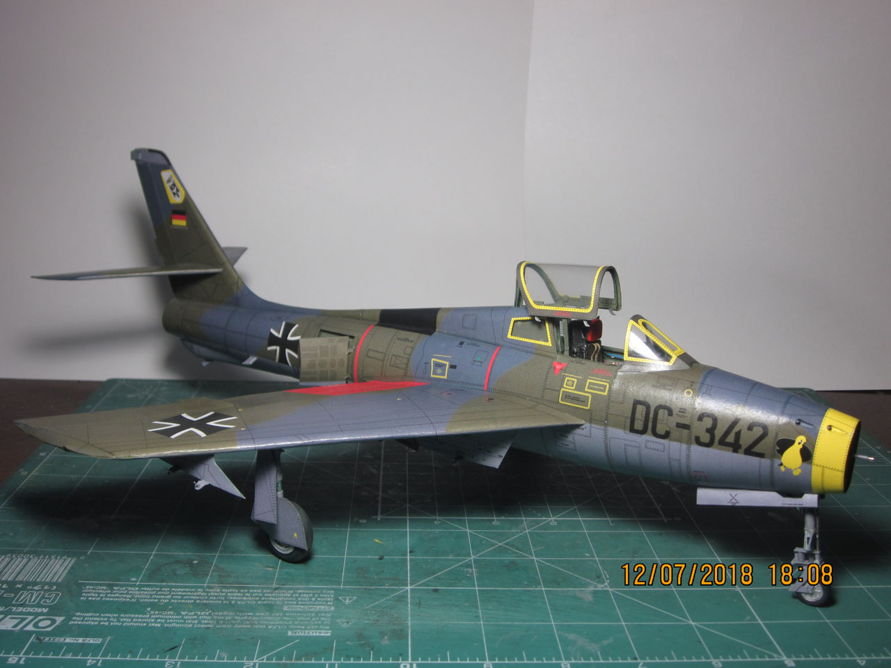

Все это установил на свои места.В заключении в носовой части сделал небольшую штангу ПВД.
Собственно сам самолет готов.Осталось только сделать подвеску.Так что финиш не за горами. :)
А пока как-то вот так.
Окончание следует. :)

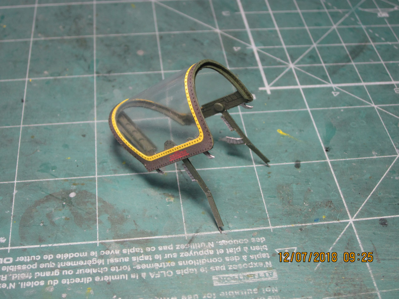

Re: Republic F-84F Thunderstreak(Hobby Model 2/2010)
Непрочитанное сообщение Юрий Сотников » 12 июл 2018, 19:34
Наикрутейшее кресло !!! good good good А вот с фонарем чуть не вьехал это он так в поднятом положении или как ? Извини братуха за не понятливость :(
Непрочитанное сообщение Жарков Илья » 12 июл 2018, 20:38
Спасибо,Юрок!!!
Да,так у него фонарь открывался.
На специальных держателях поднимался и отъезжал немного назад.
