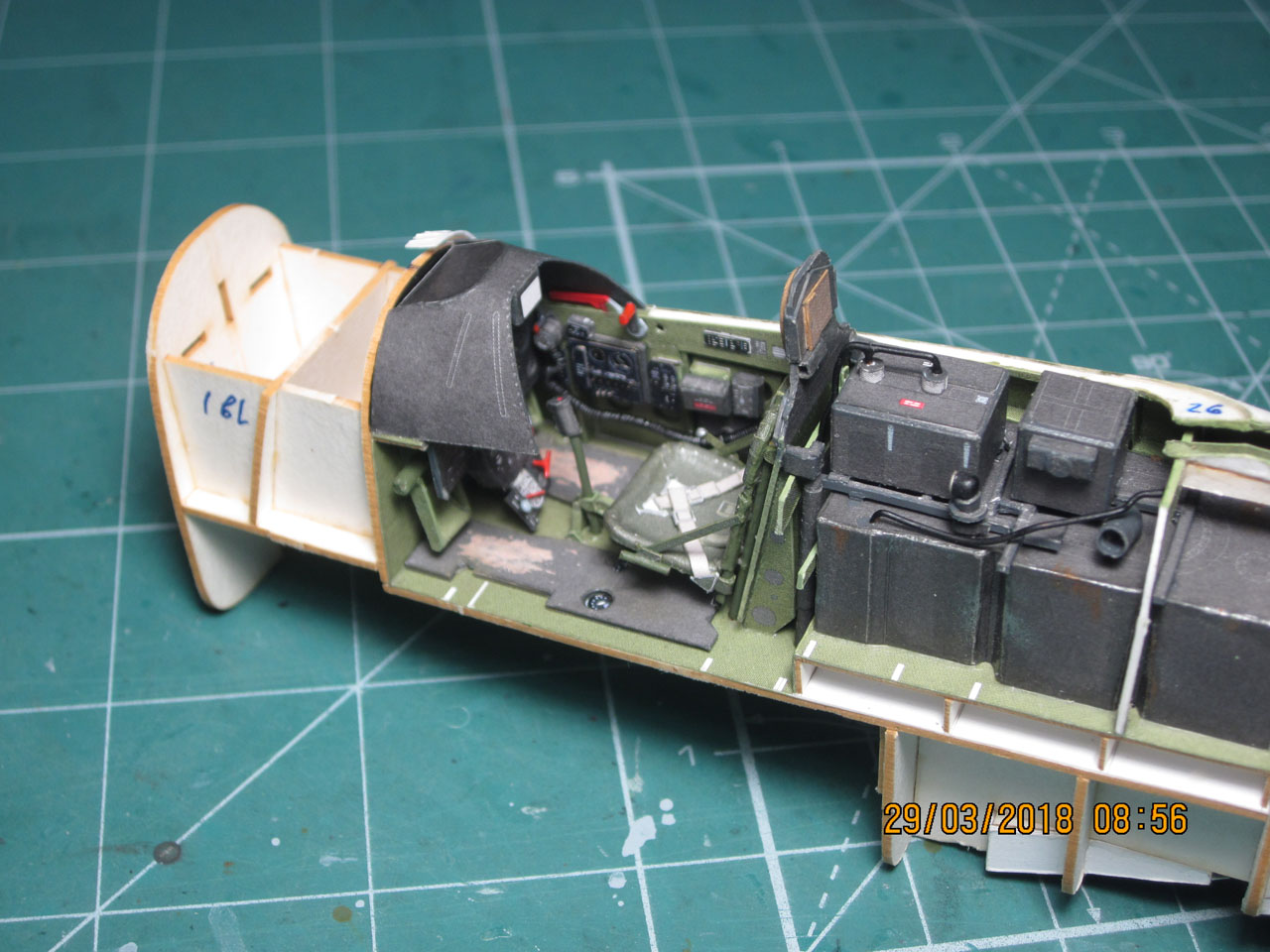

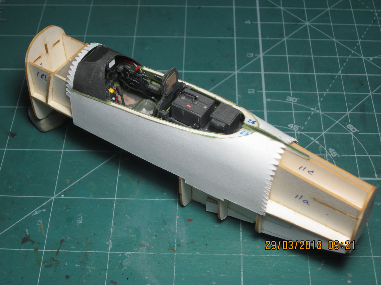

Непрочитанное сообщение Жарков Илья » 29 мар 2018, 09:49

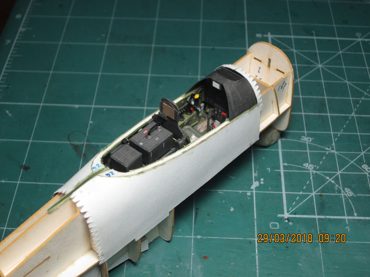

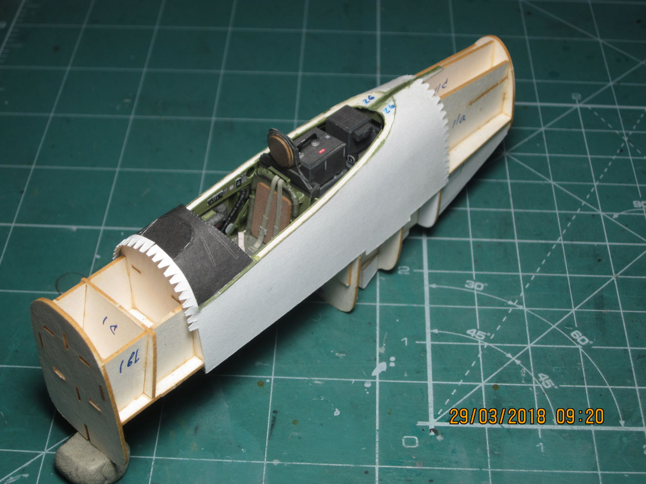

Всем привет!!!
Спасибо за теплые слова,друзья!!!
Продолжаем.

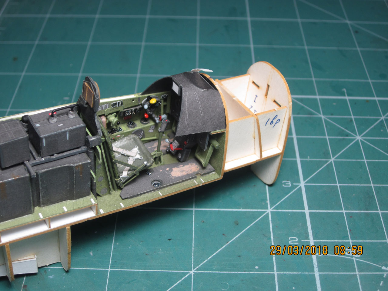

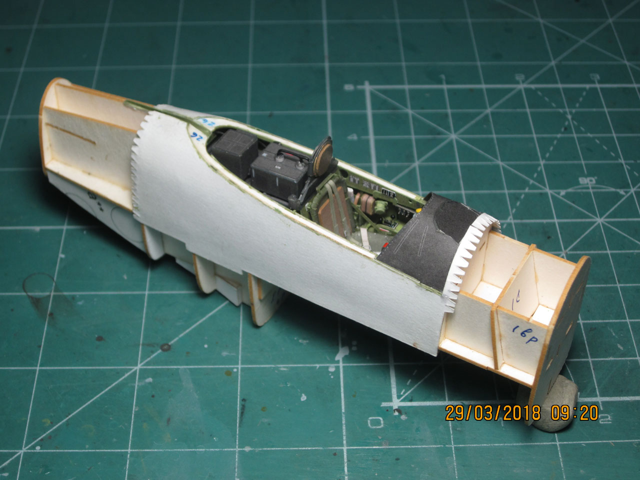

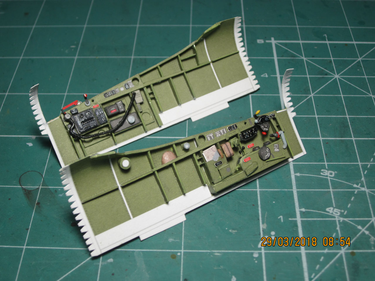

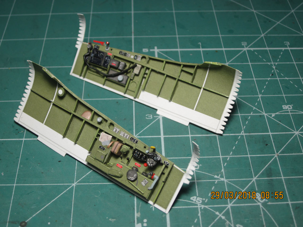

Закончил боковые панели.На некоторых пультах использовал травленку.На левом борту в карман для документов вложил полетную карту.
Установил боковины на места.Вроде все подошло.
Как говорится-все,что было сделано непосильным трудом скрылось с глаз долой под обшивкой. *CRAZY*
Теперь начинаю подготовку к ответственному моменту- примерке мундира. :)
Продолжение следует. :)

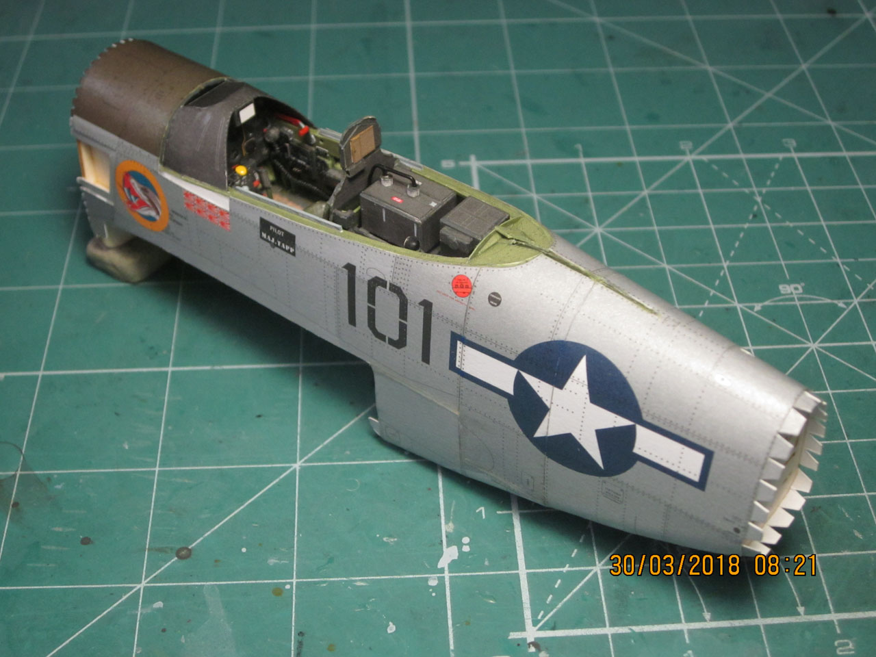

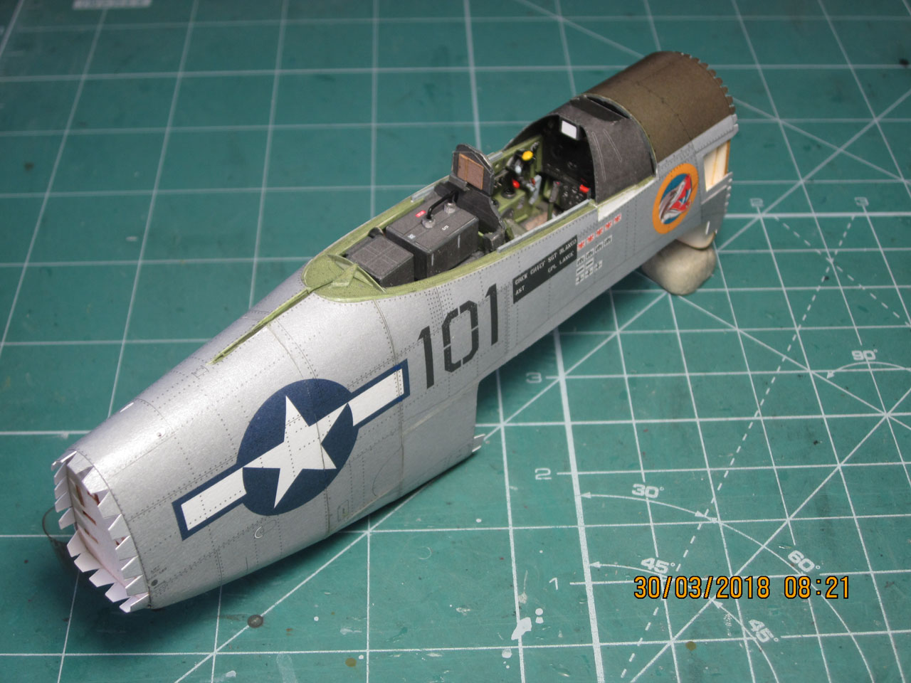

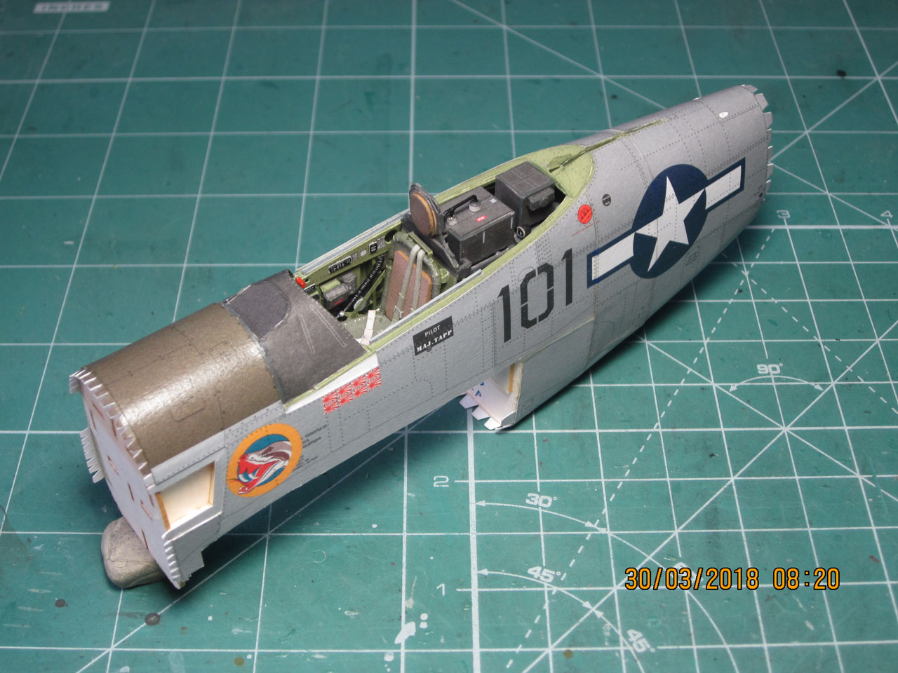

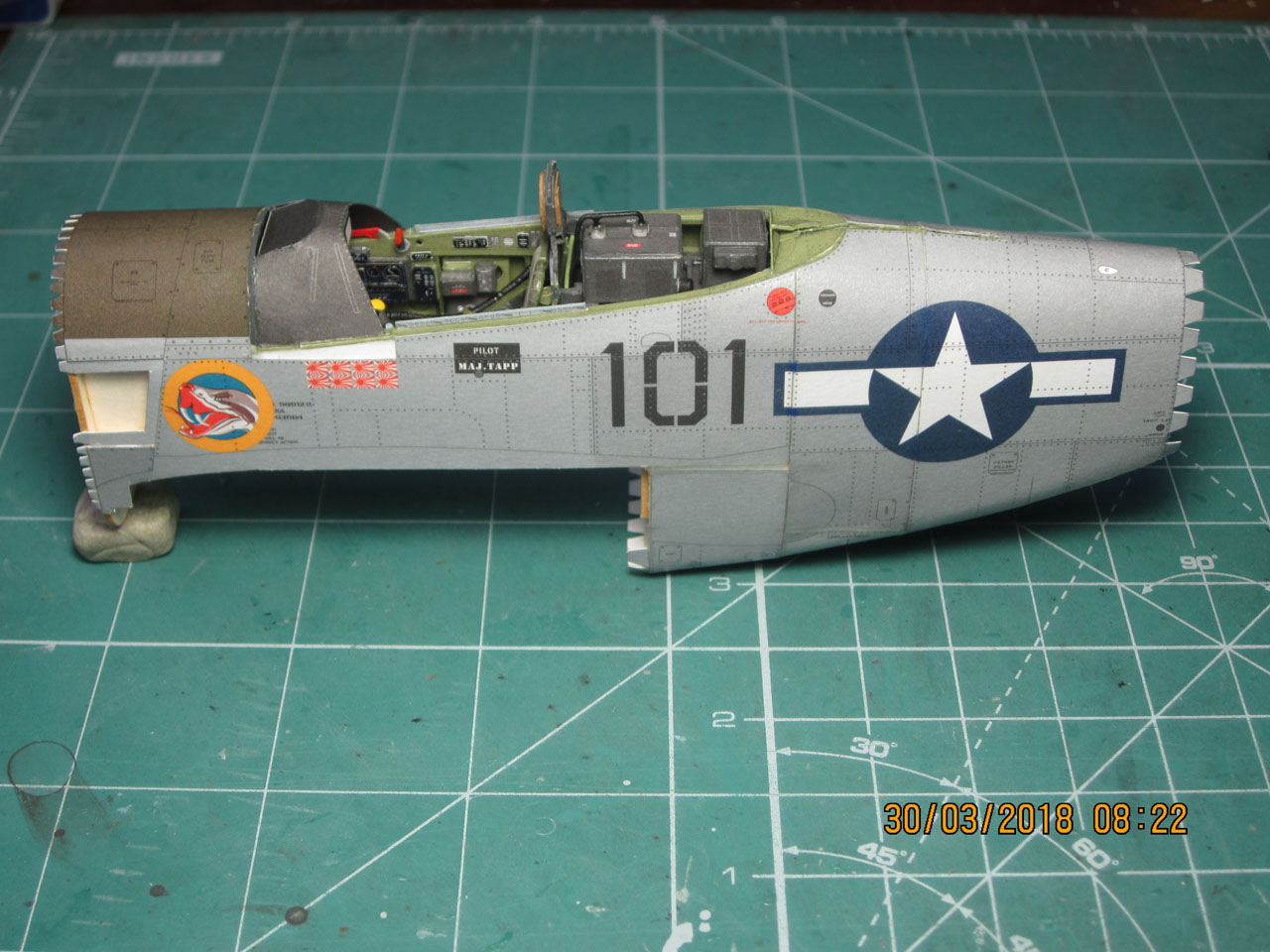

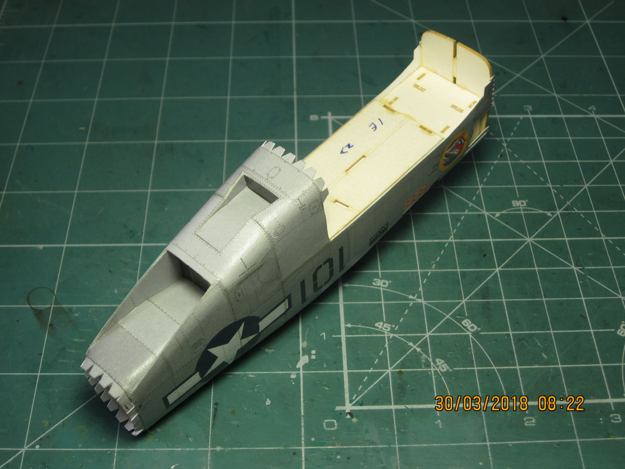

Непрочитанное сообщение Жарков Илья » 30 мар 2018, 09:06
Всем привет!!!

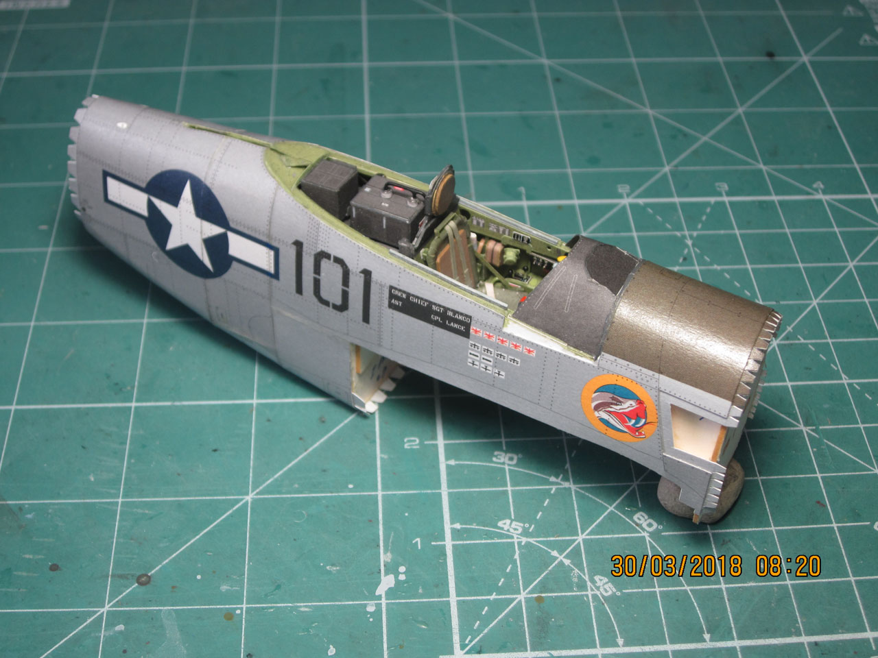

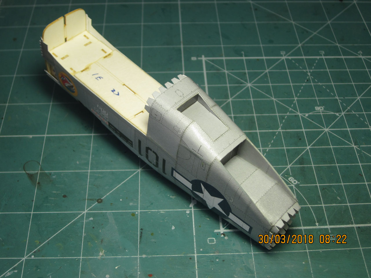

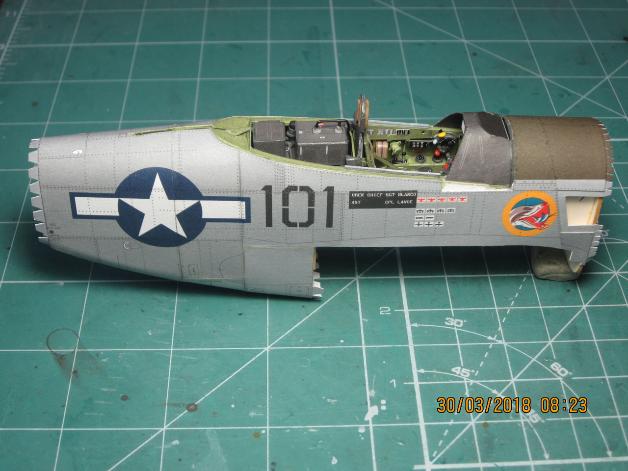

Ну что ж,начал натягивать шкурку.Процесс далеко не безоблачный оказался.
Самая большая деталь обшивки №24 легла без проблем,следующая за ней №26 на свое место нормально ложиться отказалась.Она короче(не уже,а именно короче),чем надо где-то на 1,5 мм.С такой же проблемой столкнулись в другой сборке поляк.Он не стал ее резать,а как-то умудрился растянуть(если верить переводчику).Как это у него получилось,не знаю.Подточка шпангоутов проблематична,из-за вставленных ранее выходов воздухозаборников,и приклееных склеек,поэтому от нее отказался.Я принял решение ее резать.Разрезал по нижней линии раскроя обшивки в районе зализа.Получились три части(хотя можно было резать на 2 части,перестраховался).И затем сначала установил боковины,а затем нижнюю часть,слева добавил вставку из запаса цвета(хоть запас Хал дал).При этом надо совместить детали,что бы совпал ОЗ(а его на три детали растянули).Деталь №25 снизу тоже не дотягивает до стыка с деталью 24,но это не проблема,там все закроет зализ,поэтому заморачиваться не стал.Деталь №28 вроде села нормально.
Короче говоря повозиться пришлось прилично.До 2-х ночи просидел,и еще с утра сегодня доделывал. *CRAZY*
Вот в итоге,что получилось.Не айс,конечно,но уж как есть. =|
Начинаю продвижение к хвосту.

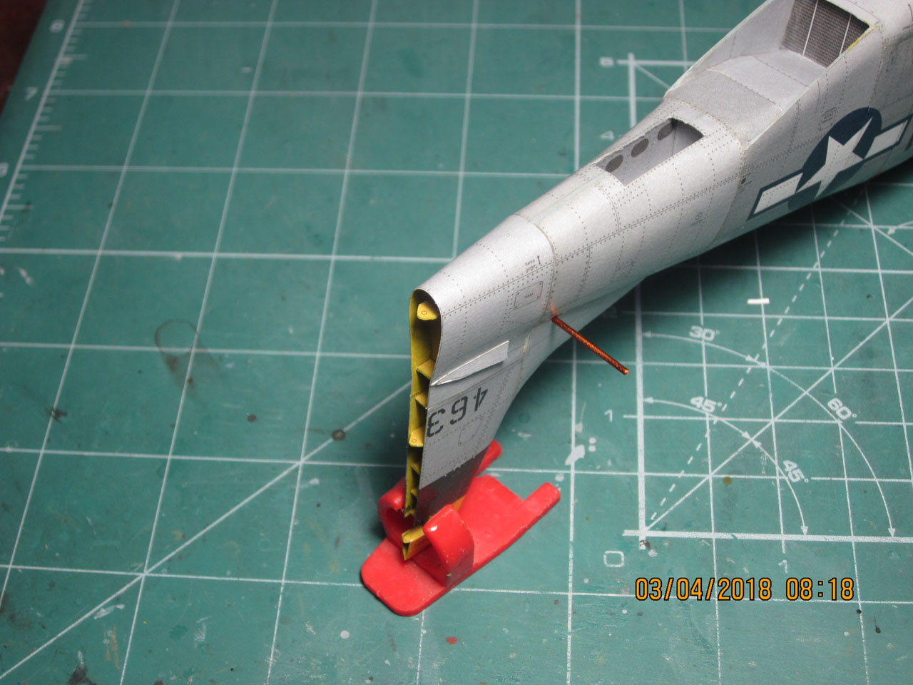

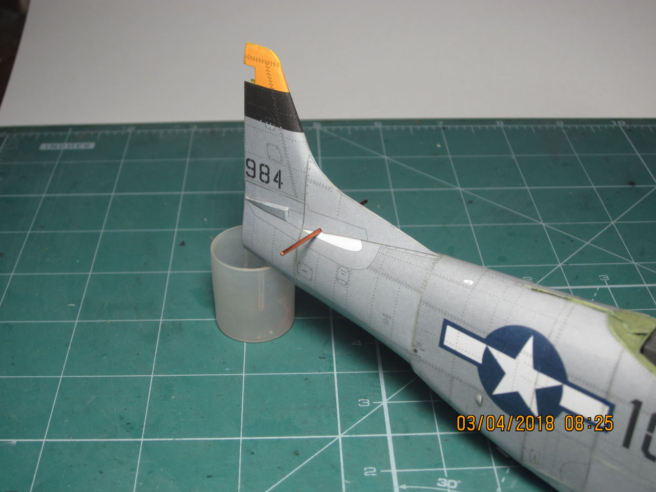

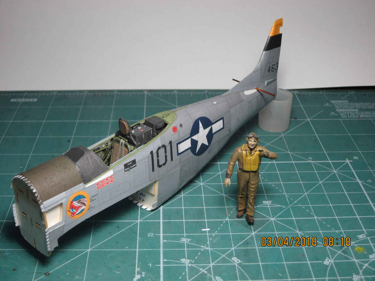

Непрочитанное сообщение Жарков Илья » 03 апр 2018, 08:50
Привет всем!!!

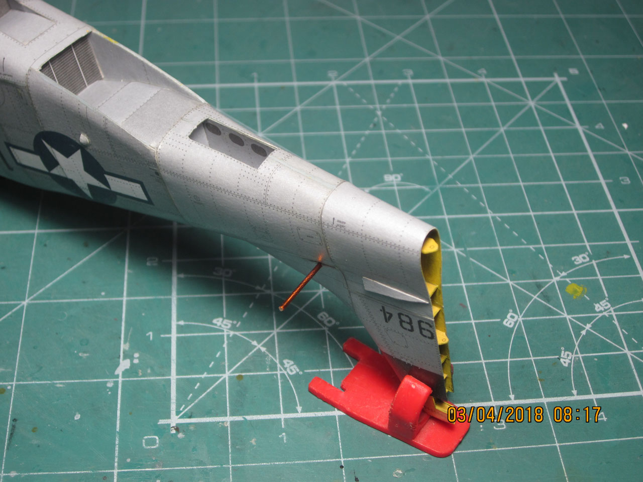

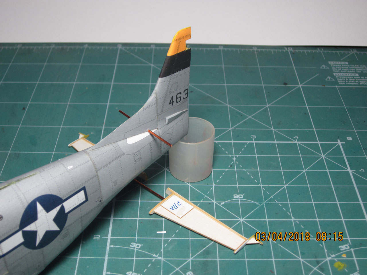

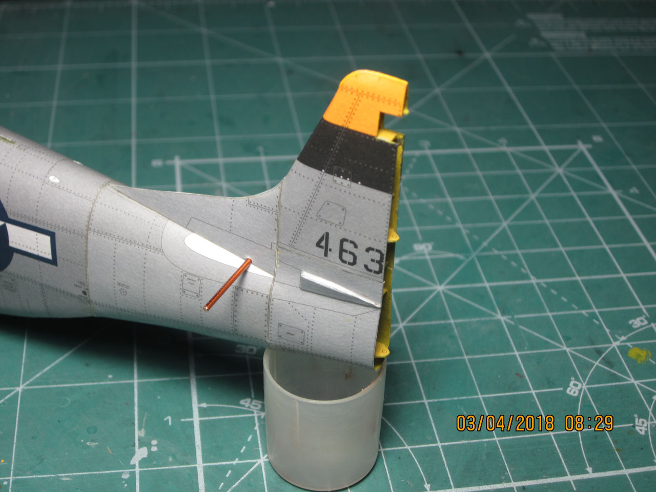

Итак потихоньку продолжаем.Как и говорил пошел в сторону хвоста.
На данный момент доделал заднюю часть фюзеляжа,собрал киль,и каркас стабилизаторов.
Они следующие на очереди.Все огрехи-результат моих кривых рук. =|
