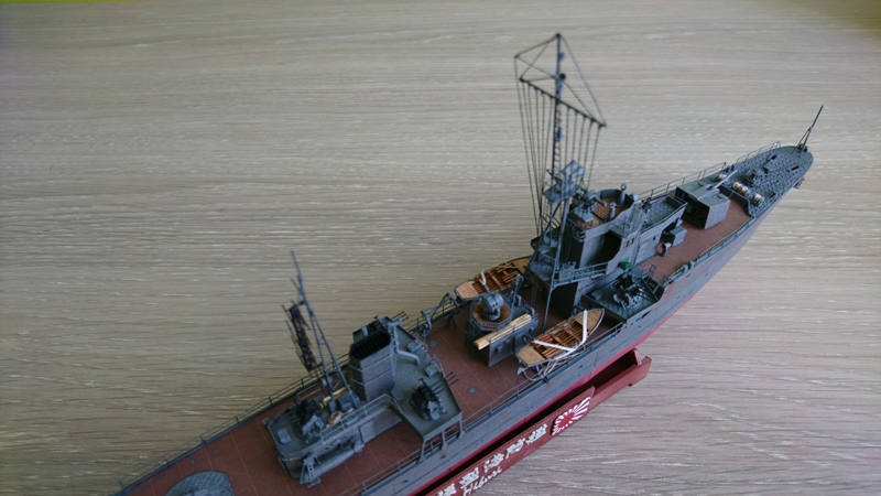

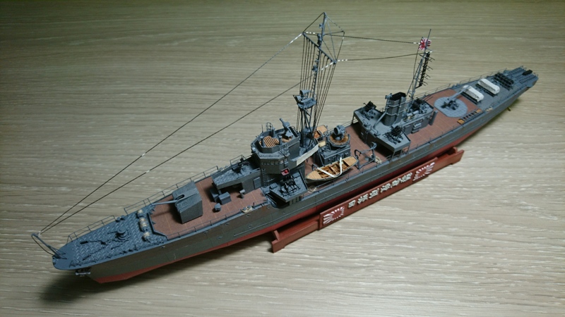

Re: Hiburi (Model Hobby)

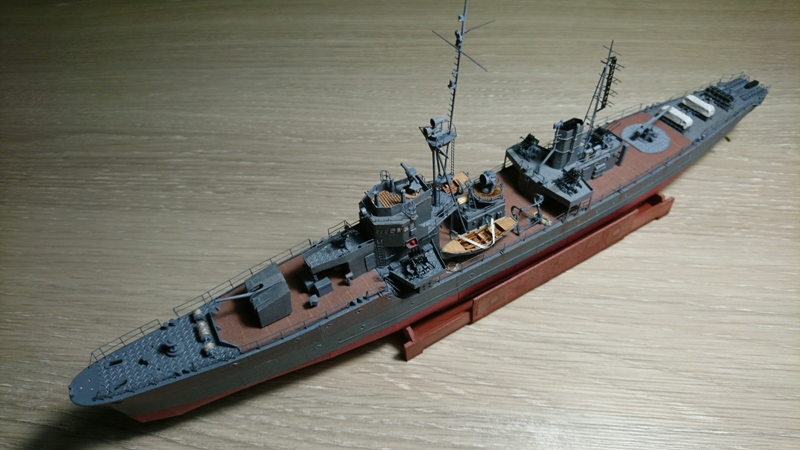

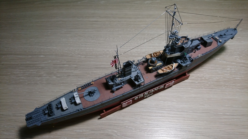

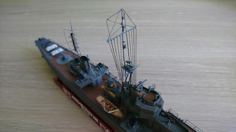

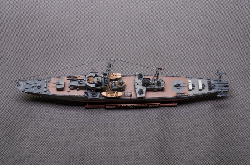

Спасибо Юрий за хороший комментарий.

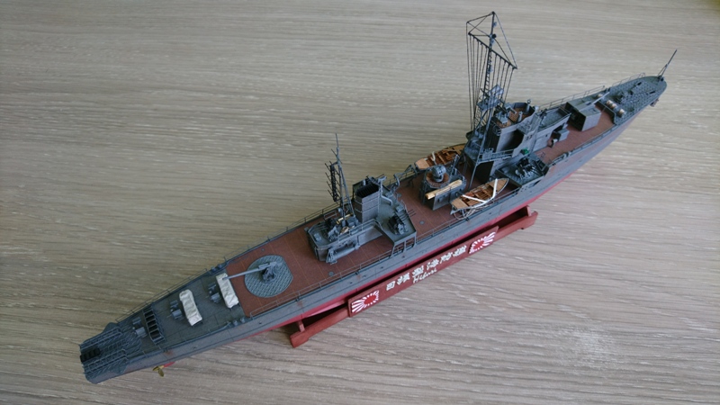

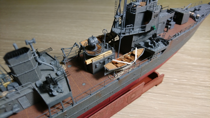

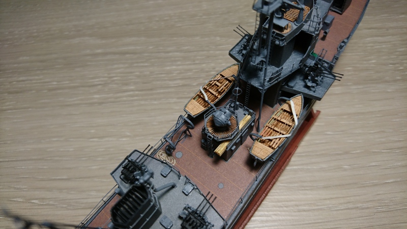

Спасательные лодки уже на своих местах. Вид всей модели. Осталось не так много, чтобы завершить модель.

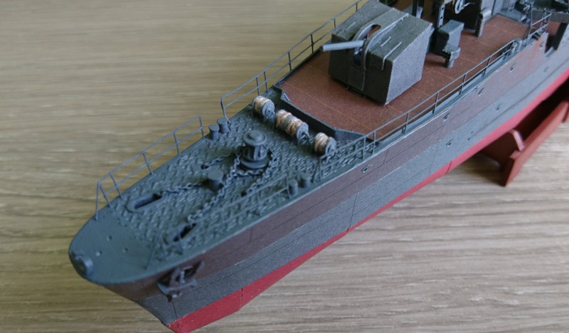

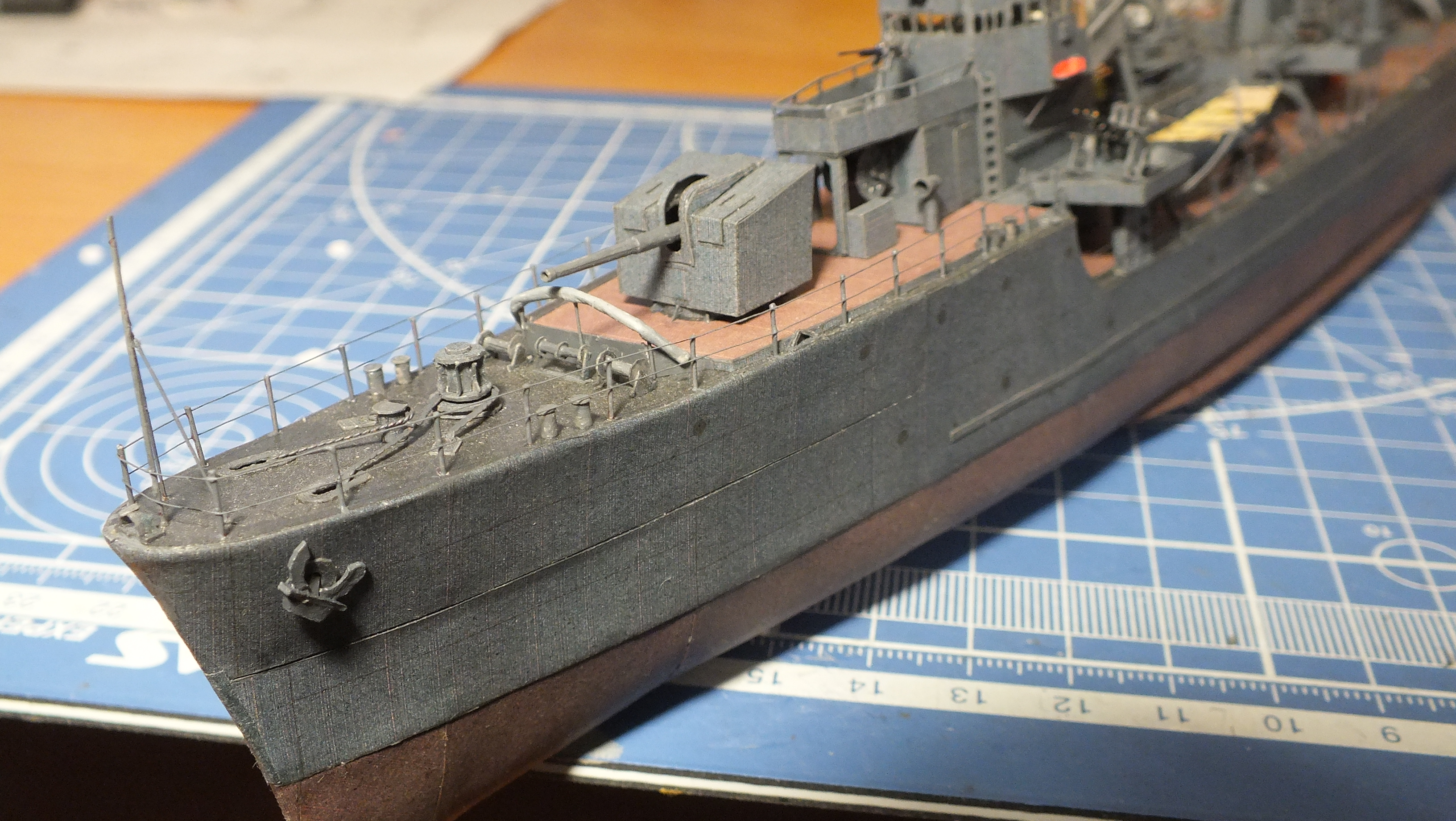

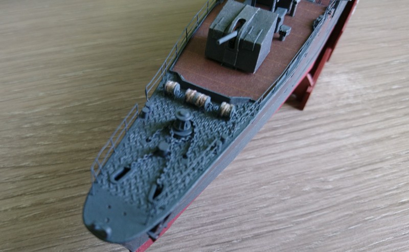

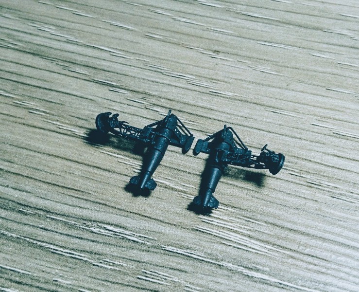

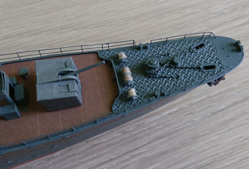

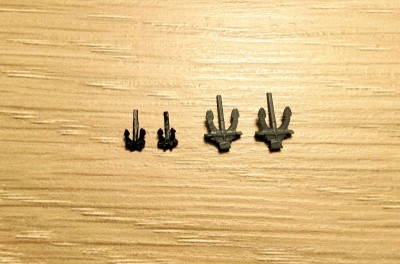

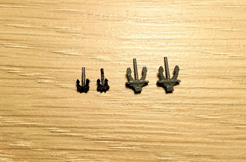

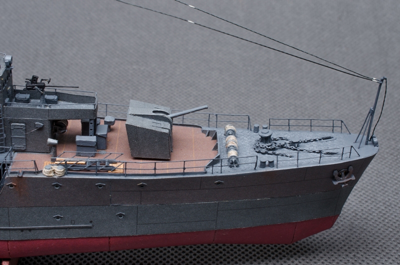

Доброе утро.
Сегодня я сделал цепи и якоря.
К сожалению, вырезанные анкеры слишком малы, поэтому я использовал более крупные (смоляные отливки).
На тестовой модели вы можете увидеть правильные крупные якоря, но вырез оказался слишком маленьким.
На рисунке черные слева вырезаны, справа - правильные

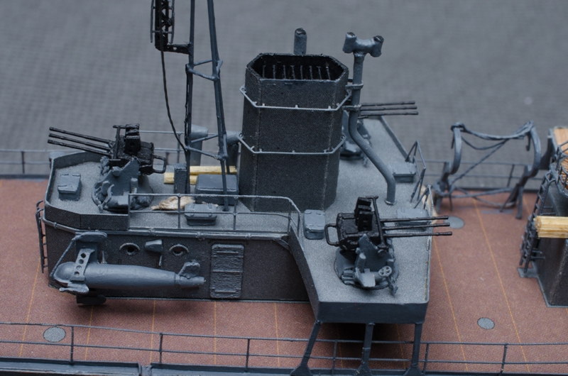

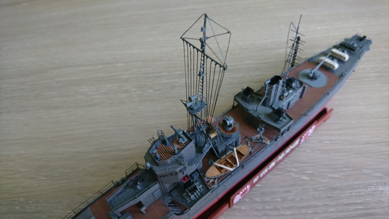

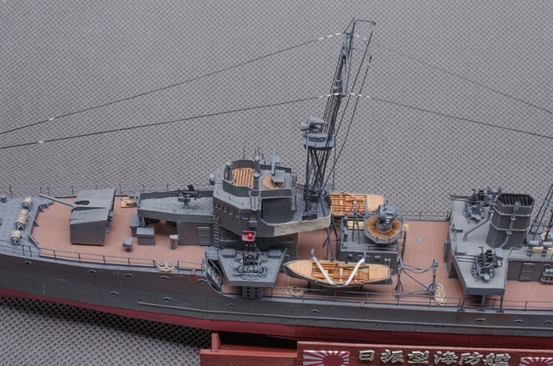

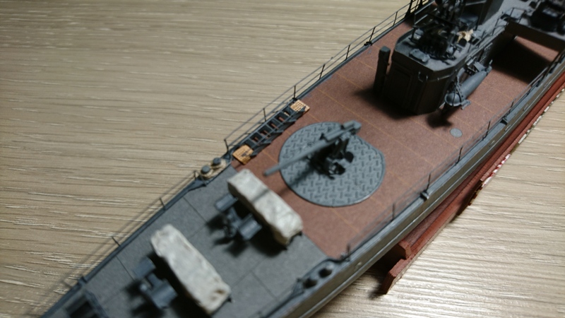

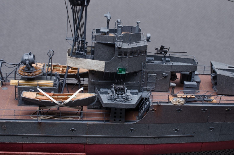

Доброе утро.

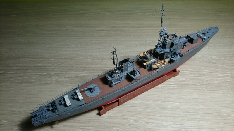

На этапе склеивания я сделал часть оснастки.
Это была не скамейка, потому что структура главной мачты очень тонкая. Вид модели в настоящий момент.

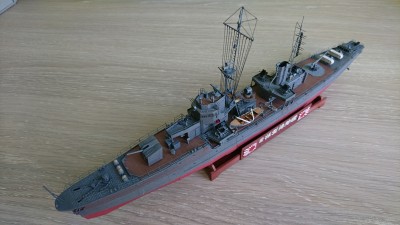

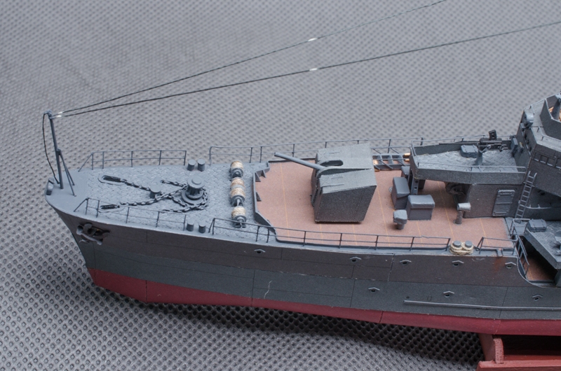

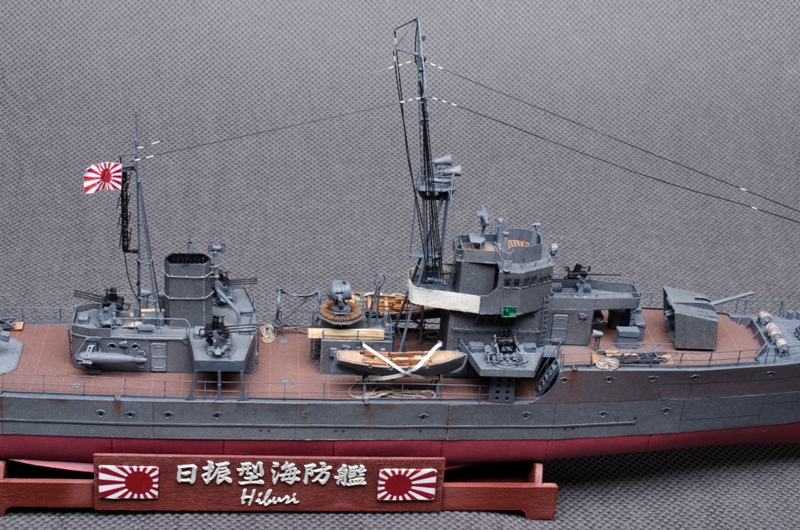

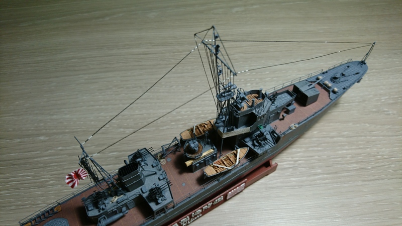

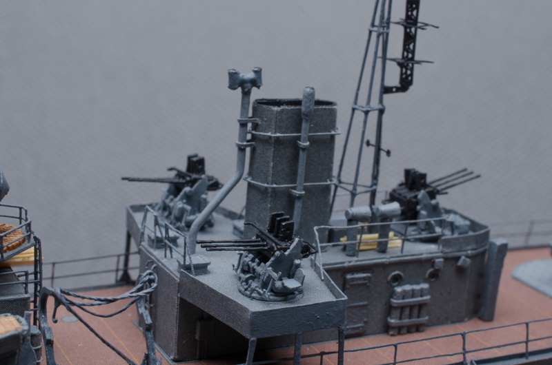

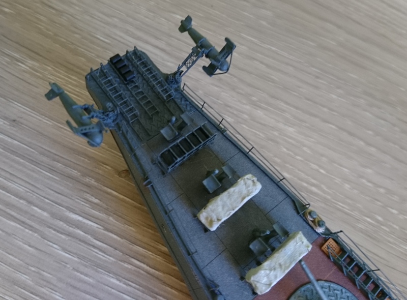

Привет.

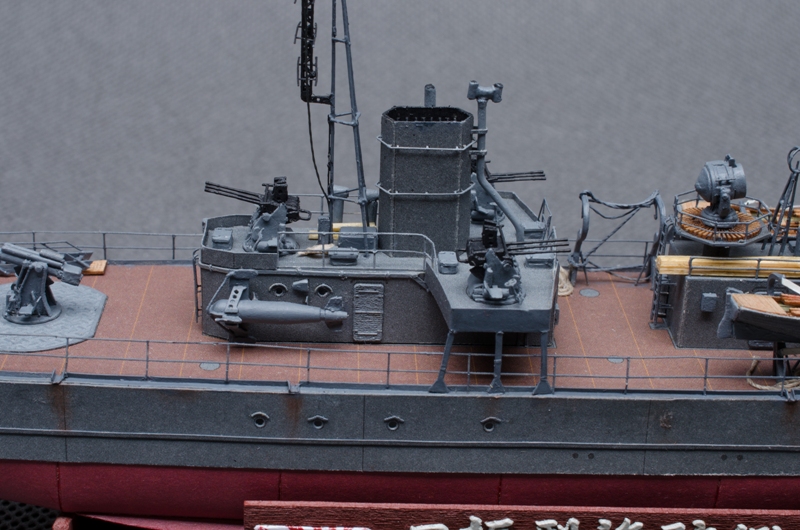

Риггинг сделан.
Я решил сделать трап на палубе. По моей просьбе издатель разработал траловые краны.
Они будут выглядеть великолепно. Вид модели на данный момент.
Риггинг сделан.

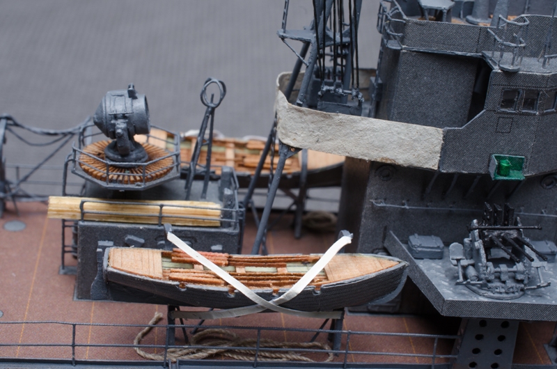

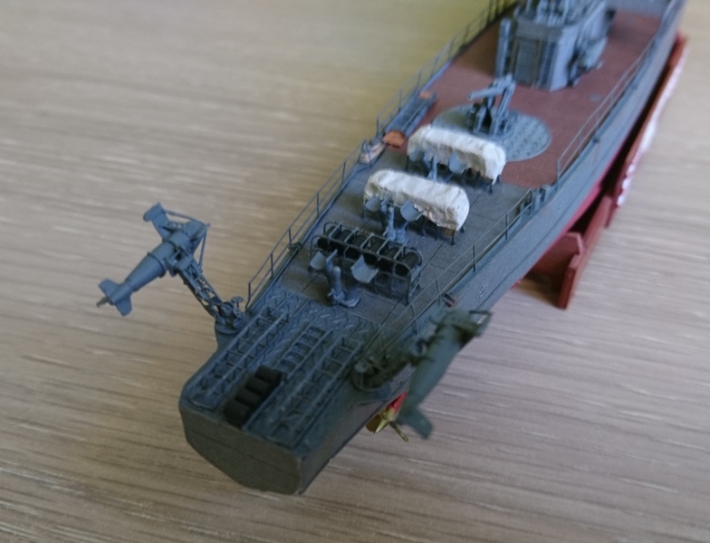

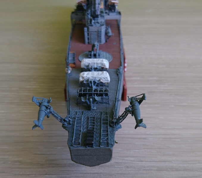

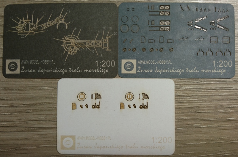

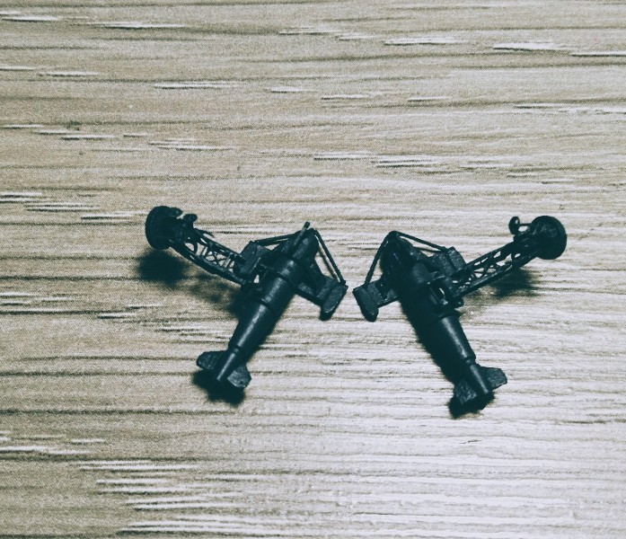

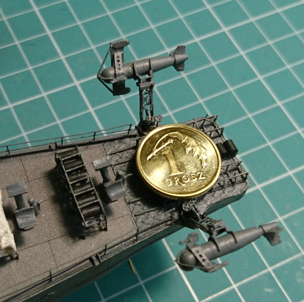

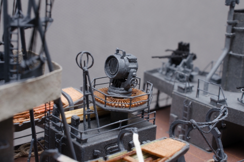

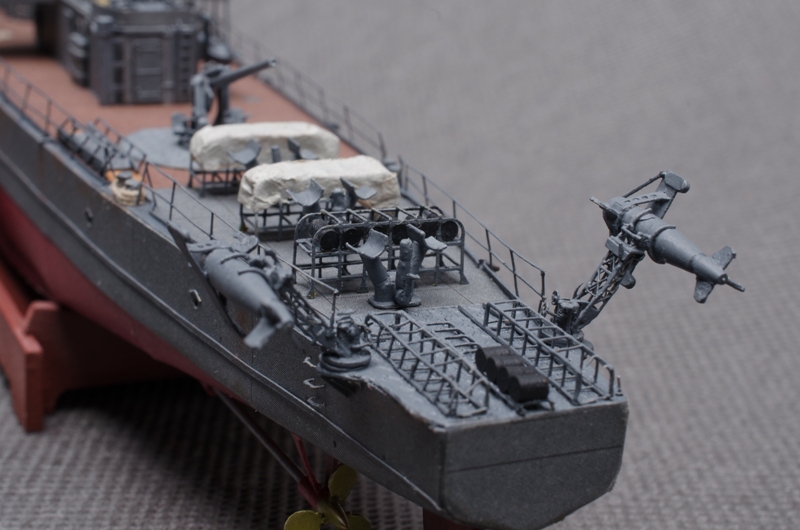

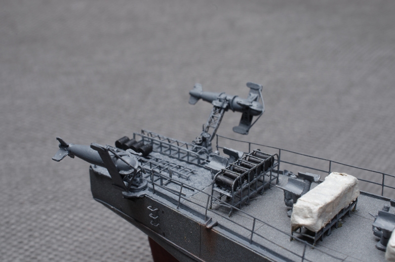

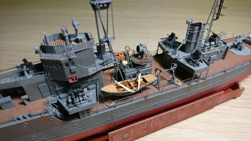

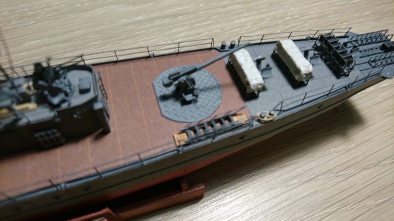

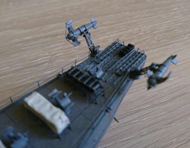

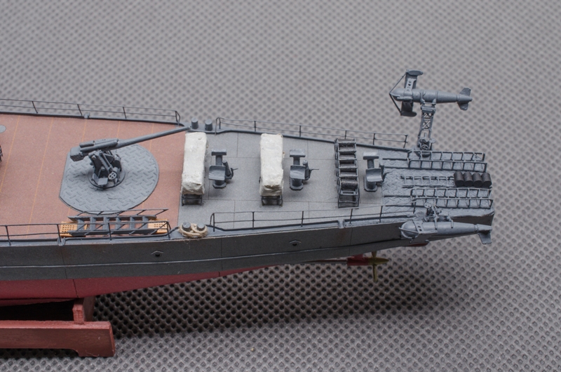

Добро пожаловать в предпоследнюю запись моих отношений.
Были изготовлены траловые краны.
Это было непросто, потому что части были очень маленькими, но как-то все получилось.
Как я уже упоминал, эти краны я сделал из деталей с лазерной резкой.
Только то, что я изменил, было ручками на трале из тонкой проволоки, чтобы укрепить этот элемент. Предполагалось, что краны должны иметь руку с вертикальным тралом, но все получилось иначе.
Поскольку части были прорезиненными и очень деликатными, их пришлось предварительно пропитать Super Glue, чтобы закрепить структуру.
В ближайшие дни я напишу резюме и поместим окончательную галерею.

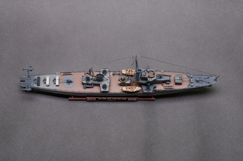

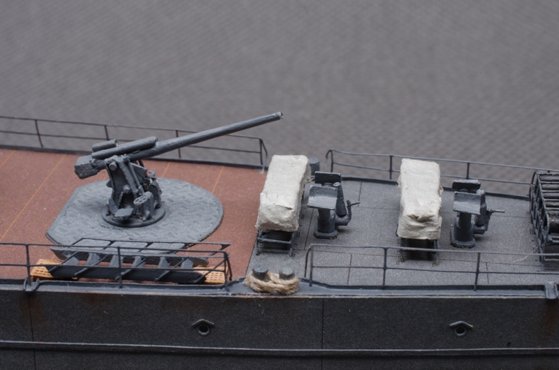

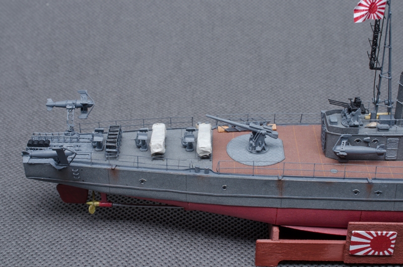

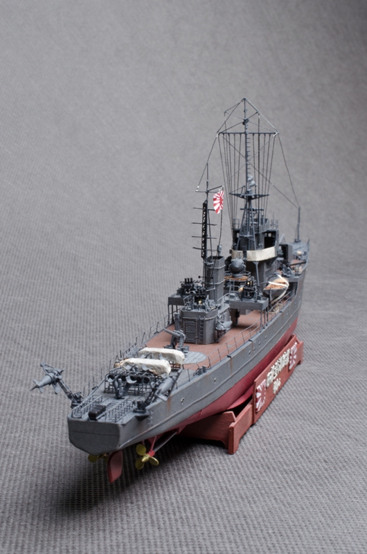

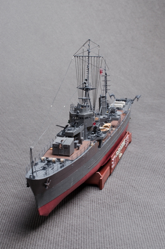

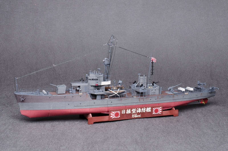

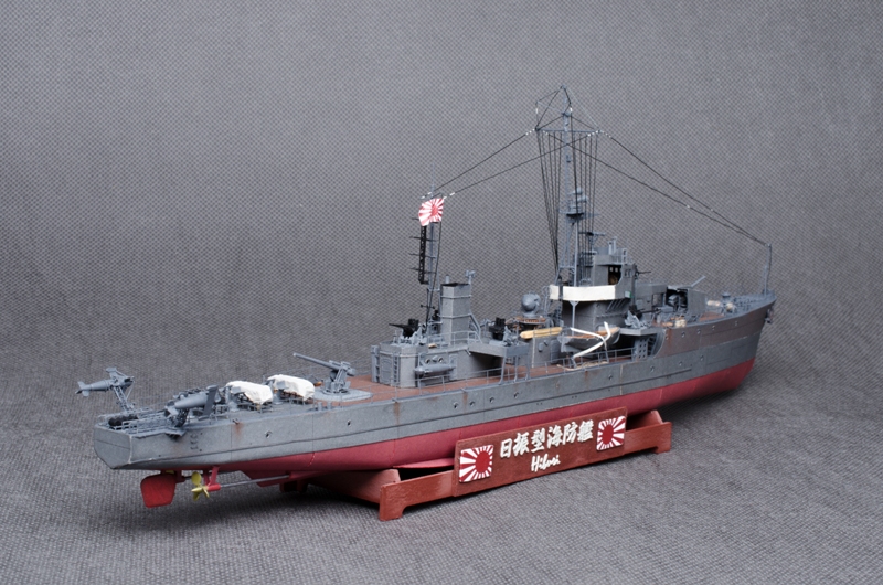

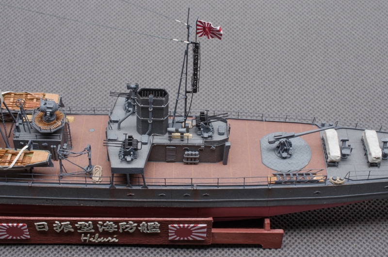

И вот конец строительства.
Несколько слов резюме.
Спасибо дизайнеру за эту тему. Малому кораблю очень ждут производители моделей, потому что на рынке слишком много линейных кораблей, крейсеров, эсминцев и японских авианосцев.
Этот класс небольшого корабля является самым необходимым, и я надеюсь, что такие корабли появятся.
Модель была разработана правильно, хотя автор не избегал нескольких ошибок, таких как недостатки небольших единиц оборудования, которые были упомянуты в моих отношениях.
Однако эти пробелы были дополнены автором и опубликованы издателем в виде ошибок.

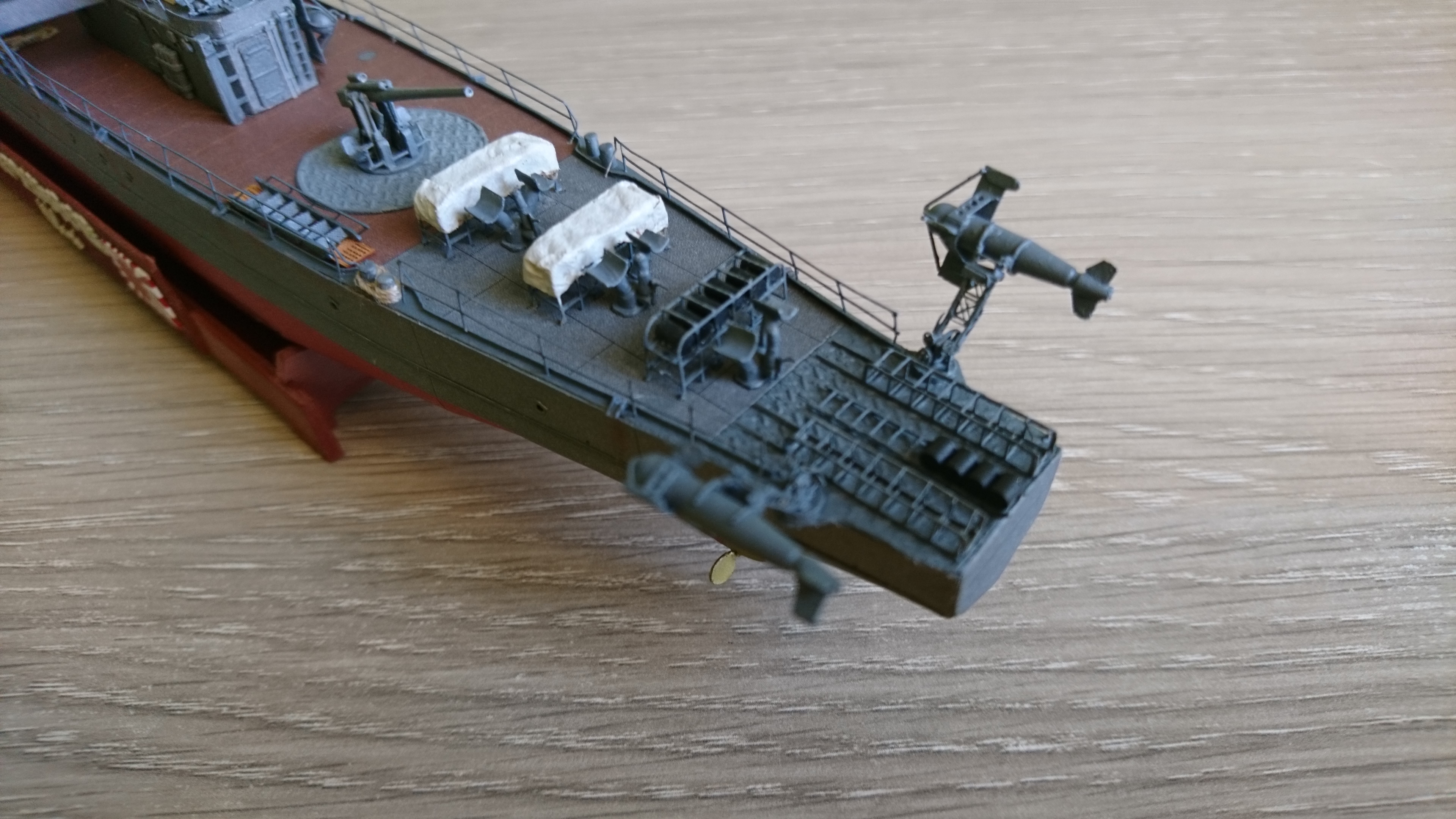

Одним из главных возражений, которые я испытываю к дизайнеру, являются очень упрощенные кормовые краны с тралами. В такой форме, как она была разработана, не должно появляться.
Благодаря моим усилиям и доброй воле издателя он правильно разработал краны, что определенно улучшило внешний вид модели.
Финал моей работы представлен в галерее. Благодарю за внимание.
