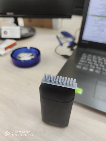

Процесс потихоньку идет. Детали мелкие, настроить качественную печать при толщинах 0.2мм - сложно. Настройки в части времени засветки и скорости движения стола - только экспериментальным путем. А это долго. В общем занимаюсь.
Пока такие пробники:

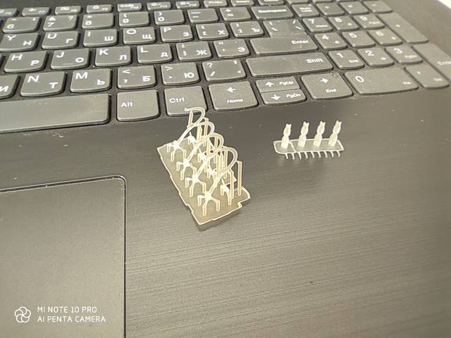

3. Далее механика: заливаем в ванну фотополимер, запускаем печать, ждем... (2-2,5 часа в данном конкретном случае) и получаем на столе принтера вот такой комок слизи с чем то
непонятным внутри:
Побочный и неприятный момент - фотополимер токсичен, попадание на слизистые и кожу крайне нежелательно. Снимать, промывать детали только в перчатках и маске. Ну и
несильный, но все таки запах.
После промывки в спирте и финальной засветки детали в УФ получаем такую заготовку (это один из пробников):
Ну и как бы все, можно ставить на модель... B)

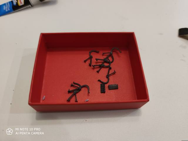

Линейку положил для понимания размеров. Все мелкое, в итоге 3 маленьких буя потерял *PARDON*
Задувал аэром. Акрил от звезды.
Дабы не потерять складывал в коробочку:
Присобачил на штатные места:
Шлюпбалка. 18мм в высоту. Сечение тавровое, перфорация:
Расставил по местам:

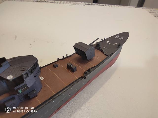

Напечатал орудия, кнехты, киповые планки и кабестан. Задул серым.
Приклеил на места. Определенно выглядит лучше, чем "изжурнальный вариант":

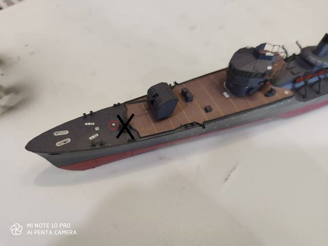

Непрочитанное сообщение BS- » 02 май 2020, 23:15
Добрый вечер .
Всё отлично , но есть пара замечаний .
1) Кабестан , он же шпиль , расположен неправильно . Он должен стоять там , где красная окружность , а сейчас стоит на месте люка , дет. №67 . И вопрос по его размеру - шпиль был меньше , причём намного .

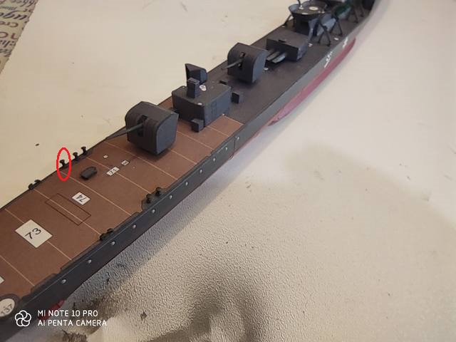

2) На этом месте должно находиться основание кран-балки ,дет. №134 , а не 3-ий кнехт .
Сергей .

Непрочитанное сообщение admin » 08 май 2020, 23:36
Приветствую!
Продолжаем.
Спасибо за подсказку. Распечатал новый отмасштабированный шпиль. Установил на место. Оторвать старый без потерь не получилось... Оторвал вместе с куском
палубы. Загрустил, решил пока не трогать. Поставлю люк, попробую подкрасить. Конечно будет видно, но увы - без вариантов.
На фоне неудачного опыта со шпилем - подергал и решил отложить на потом :)

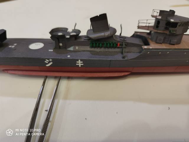

Ну и собственно немного попечатал. Начал со стеллажа и глубинных бомб. Бомбы проблем не вызвали, а вот со стеллажом пришлось повозиться. С третьего раза получилось
приемлемо. Промежуточные результаты не снимал.
Бомбы задул черным:
На модели выглядит так:

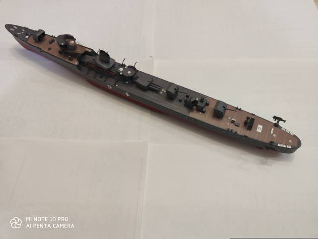

Ну и заодно распечатал параваны и кран-балки для них:
IJN "Kiji" Answer 4/2004
Непрочитанное сообщение admin » 08 май 2020, 23:38
Расставил все по местам:
Как то так
