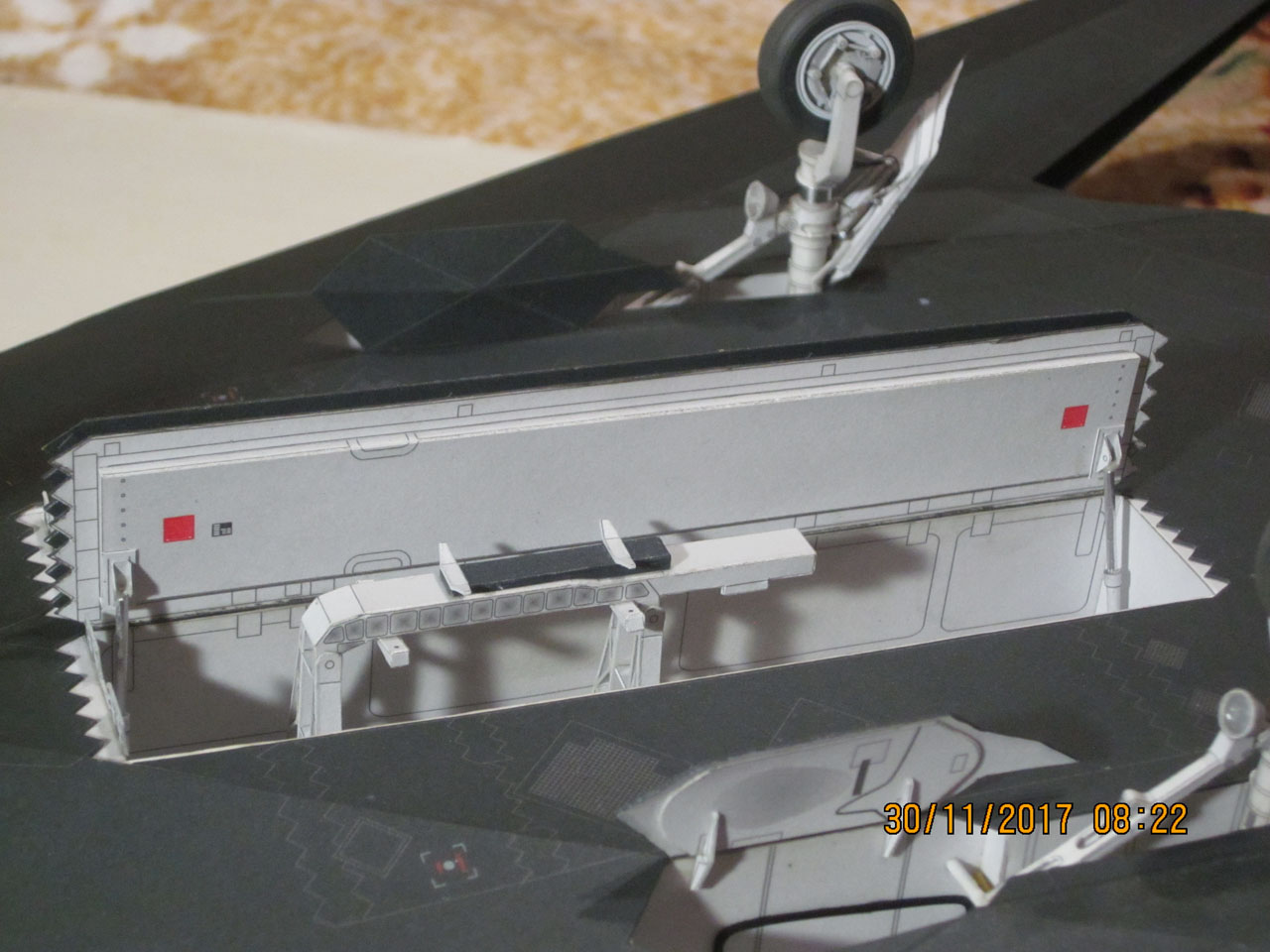

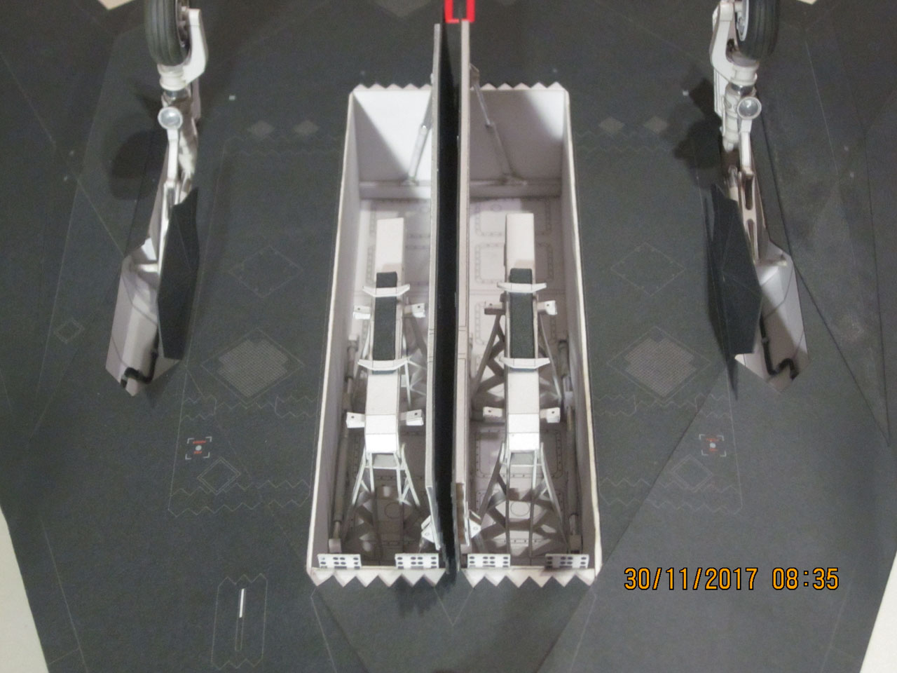

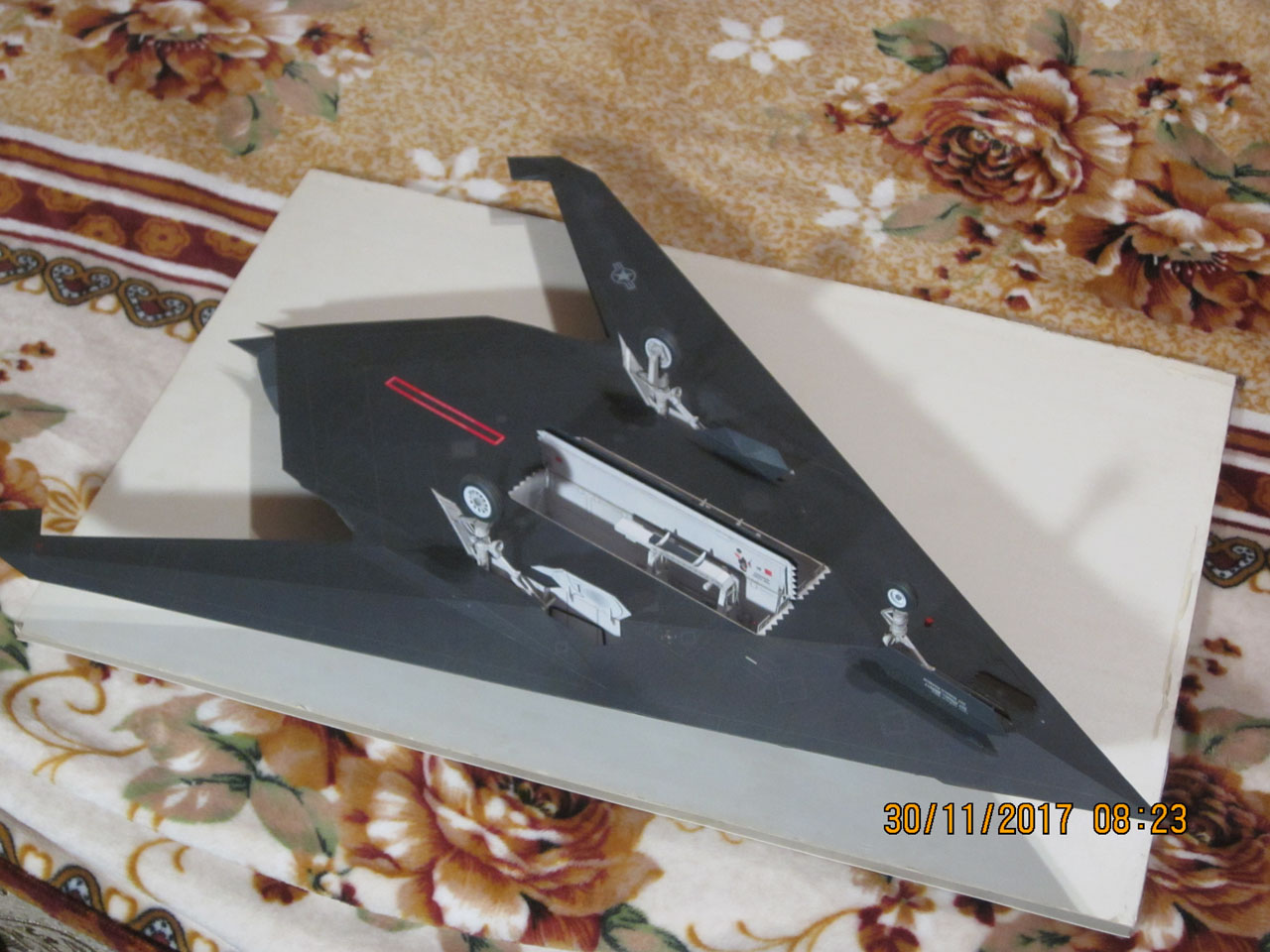

Приветствую,друзья!!!
Немного обновлюсь и я.

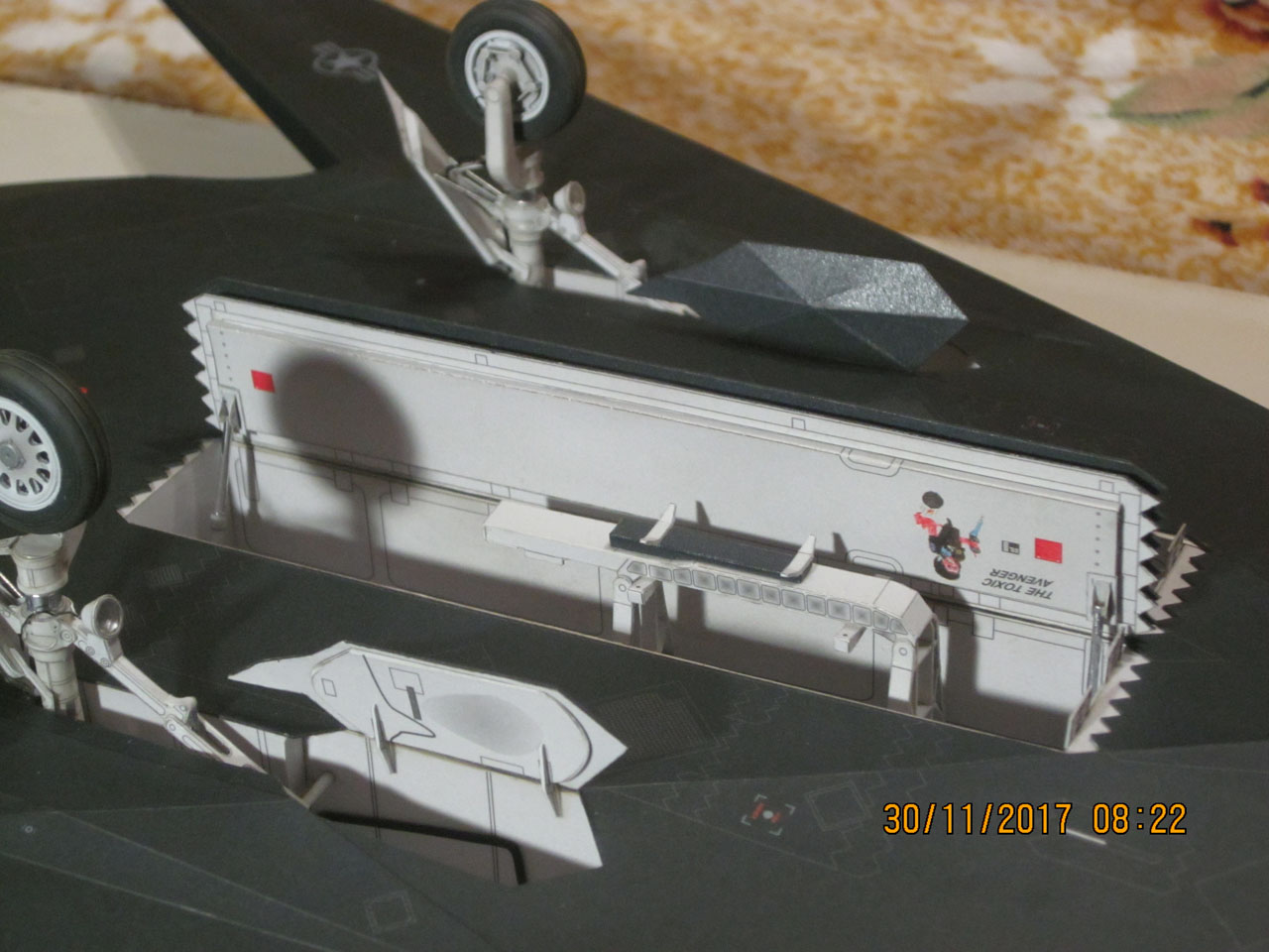

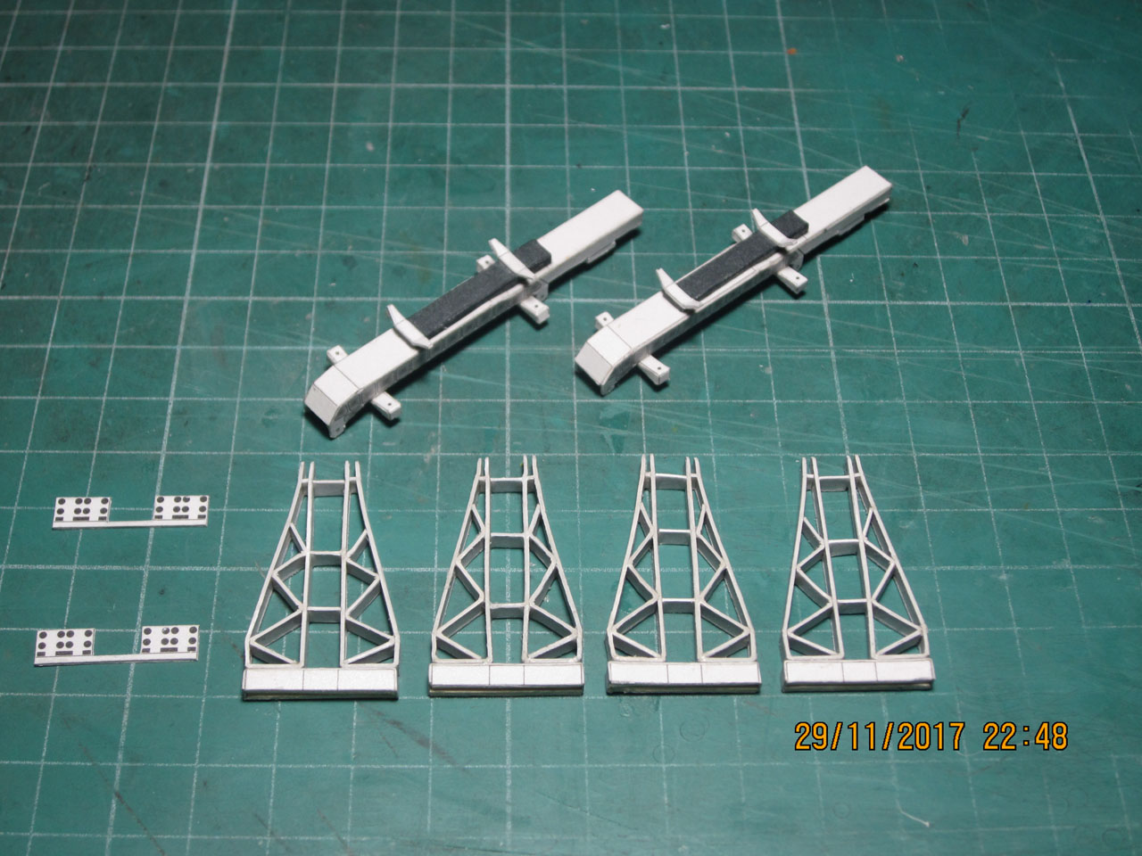

Собрал детали трапеции,на которой будут крепиться бомбы.
И поставил ее на свои места в отсеке вооружения.Также поставил створки отсека.
Теперь на очереди элевоны.
Продолжение следует. :)

Ажурненько!
А главное - ровнёхонько.
Класс! good

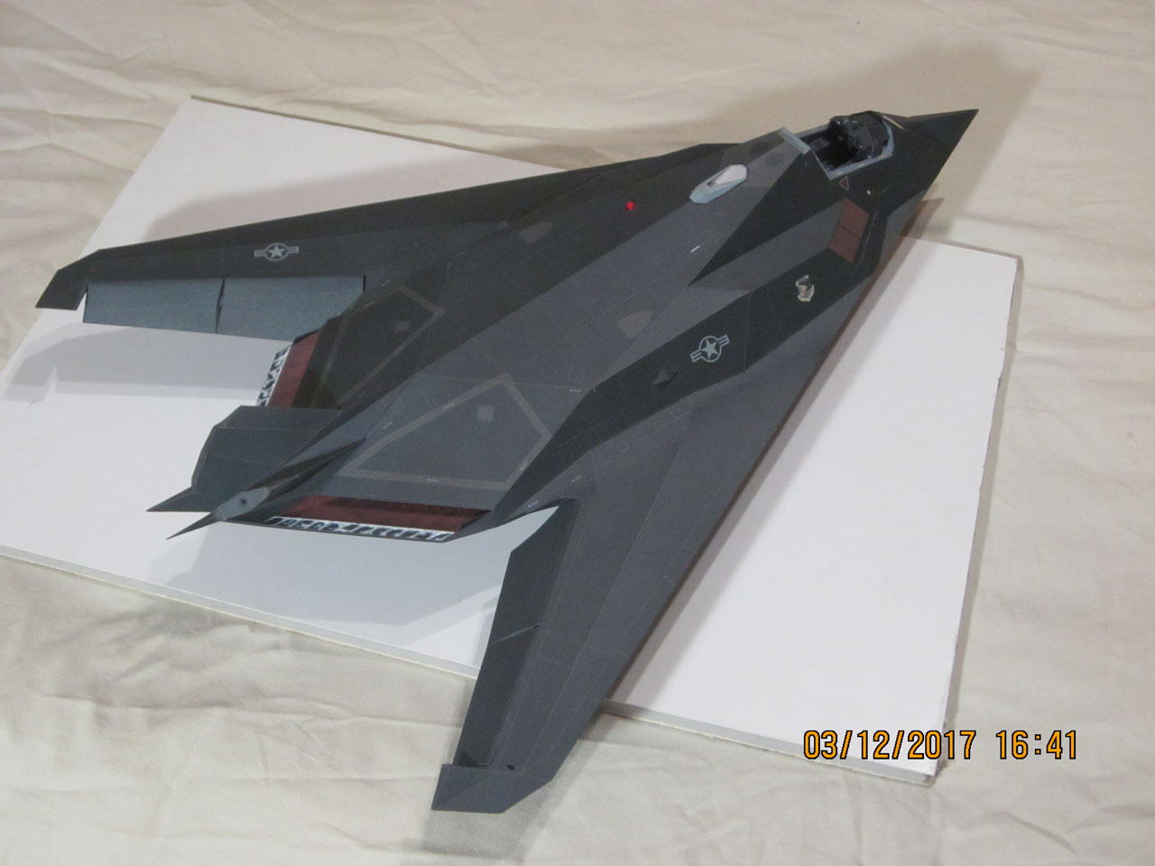

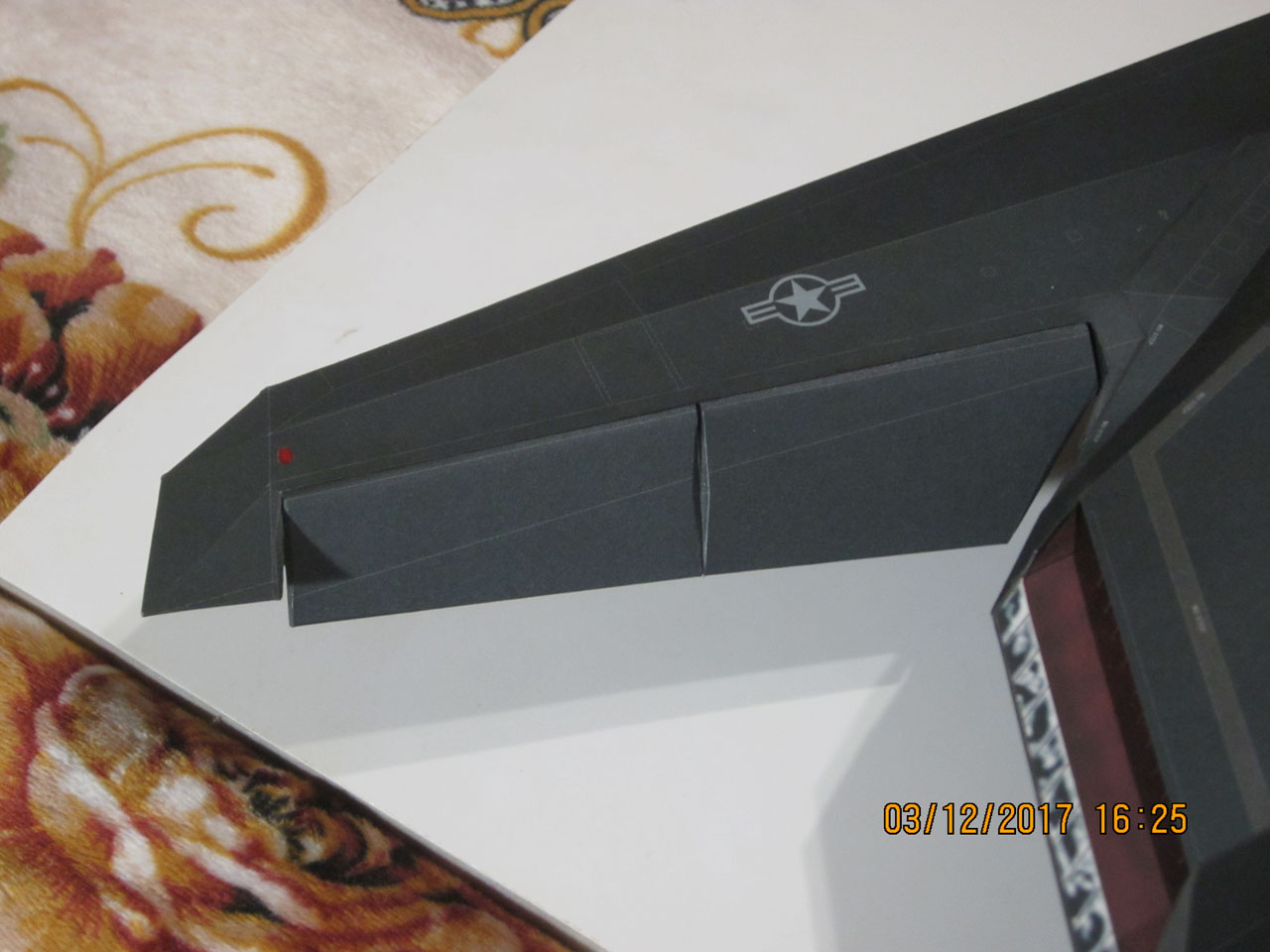

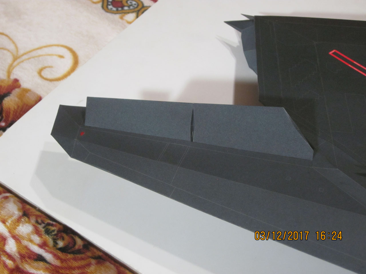

Идем дальше.

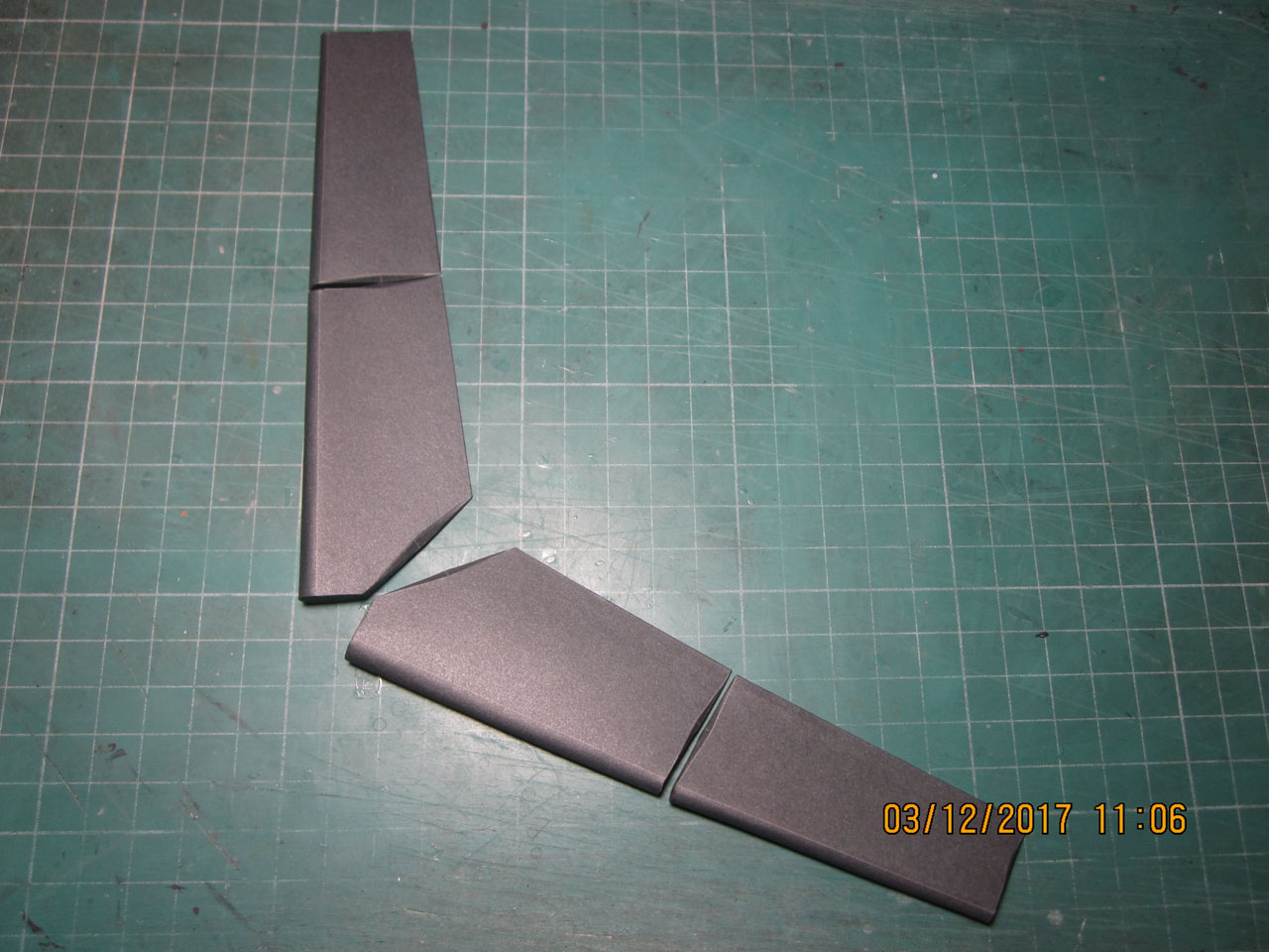

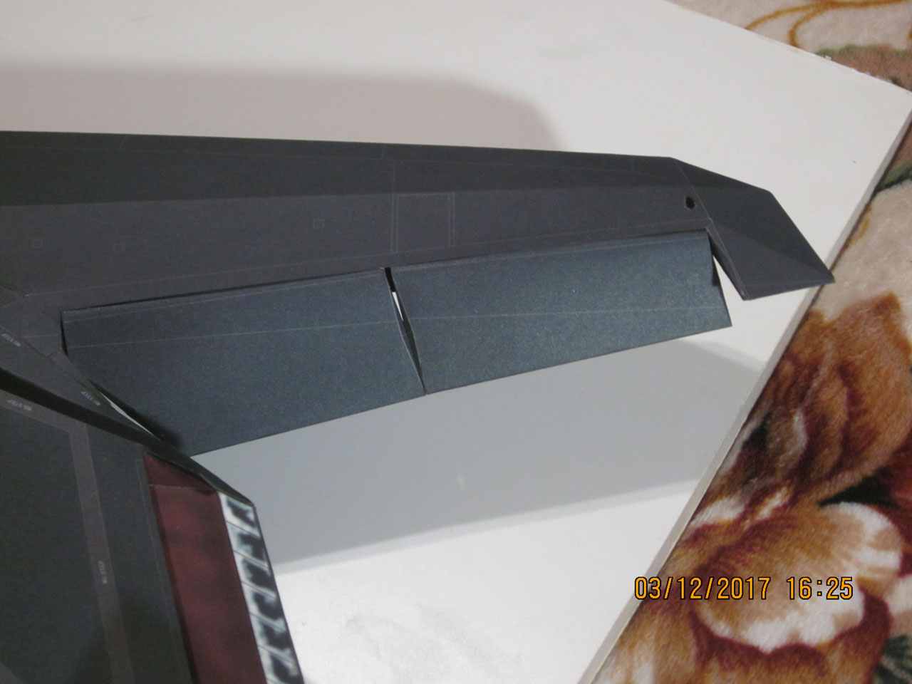

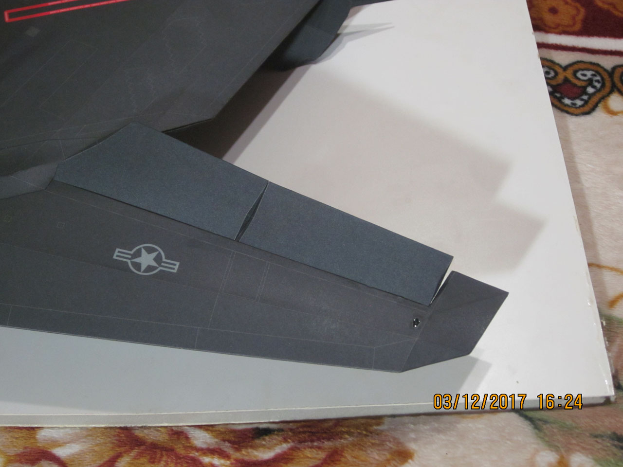

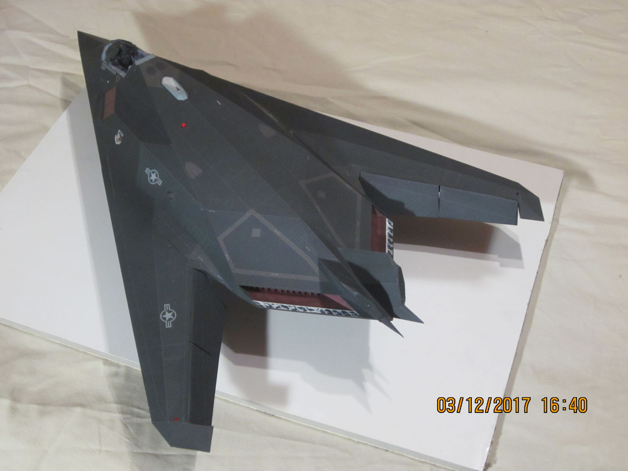

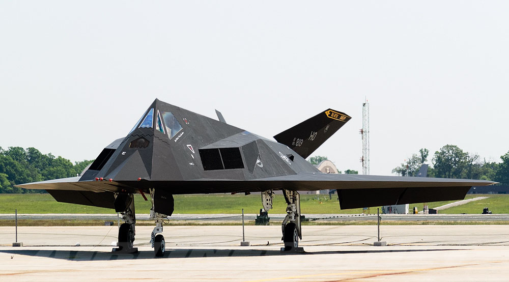

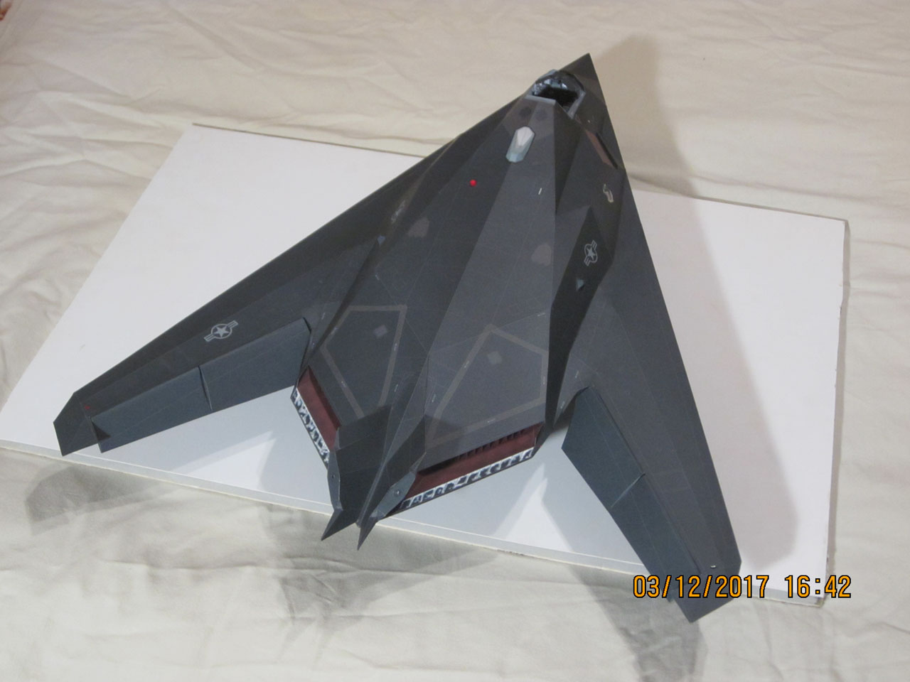

Сделал элевоны.С ними проблем не было,главное было не замять их,так как каркаса внутри у них нет.
Устанавливать их решил так,как они должны быть в стояночном варианте с отключенной гидравликой,а именно висели как у спаниеля ухи.Вертикальное оперение при этом тоже было вывернуто(его потом так и сделаю). Многочисленные фото со стоянок это хорошо показывают,пару фоток прилагаю.
Поставил на свои места.
Пока вот так.Возвращаюсь в кабину.На очереди прицел,кресло пилота,и фонарь.

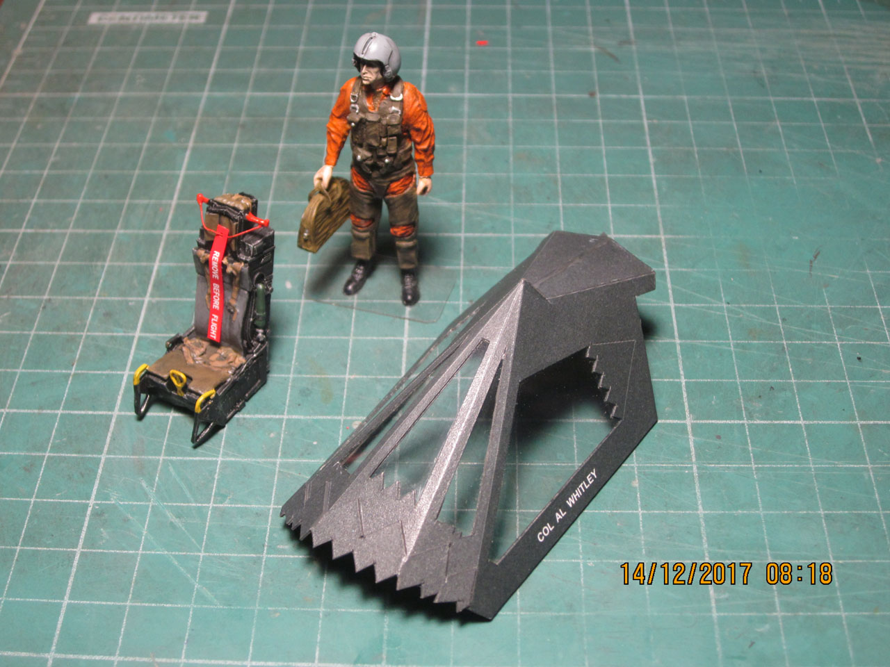

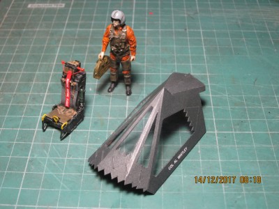

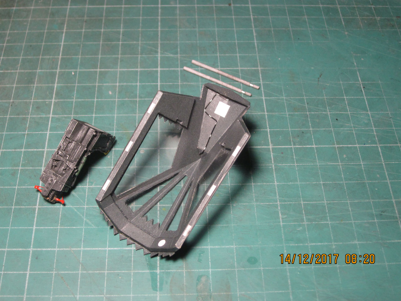

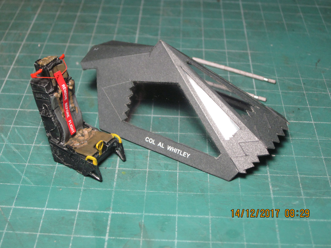

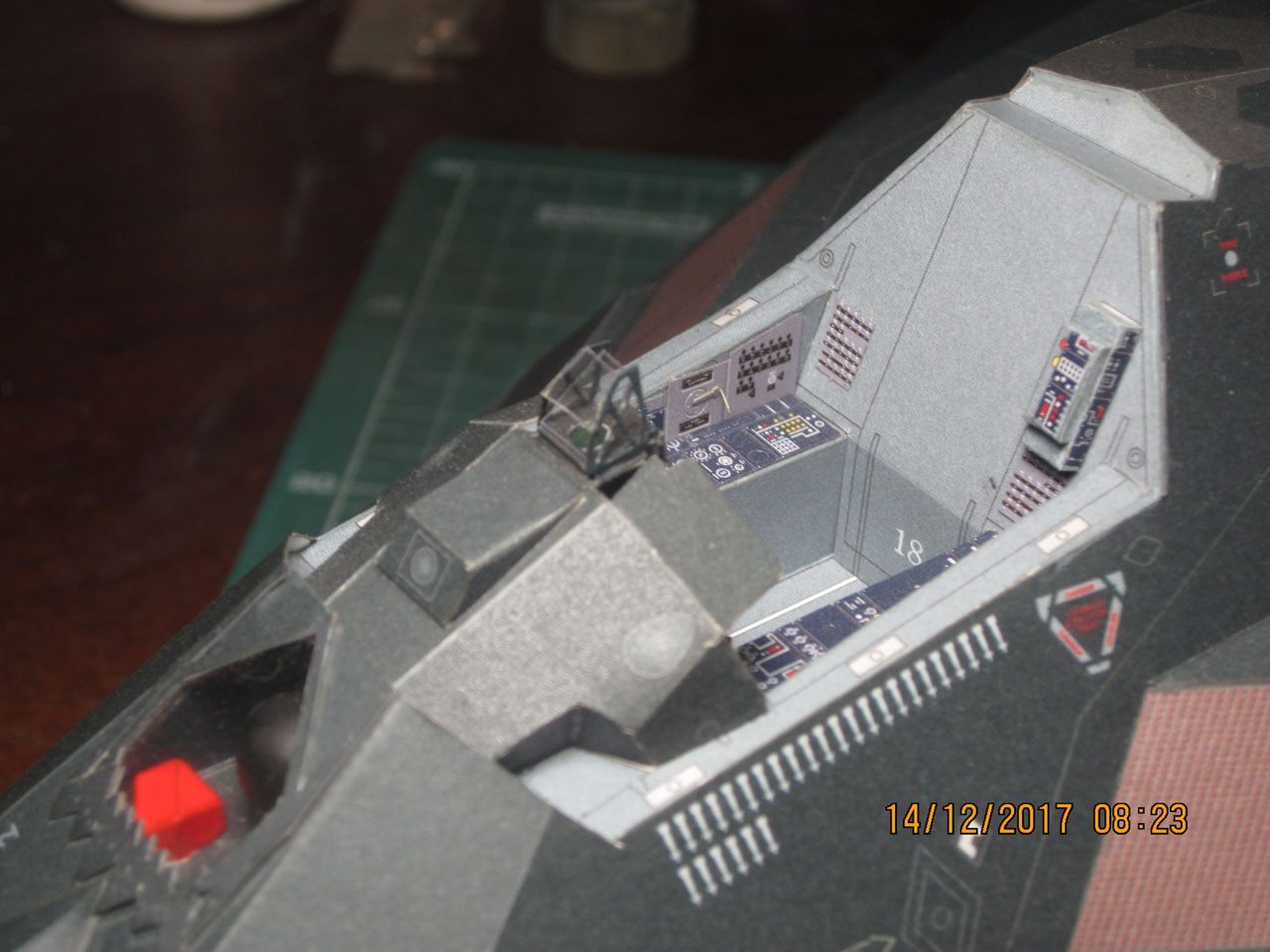

Как и говорил,сделал прицел,кресло пилота,и фонарь.
Прицел сразу приклеил,такой он маленький и ажурный,что в руки взять страшно. %)
С фонарем тоже повозился,хоть и кажется он простым.Схем его сборки нет,есть один совершенно неинформативный рисунок,а как там что делать дальше догадывайся сам.
Деталь 19h оказалась уже примерно на 1 мм,чем надо.Именно УЖЕ,а не короче,как было написано в одной сборке.Но с этим вроде разобрался.
Хотел сделать тонировку остекления(в реале на стекла было нанесено золотосодержащее покрытие),но краска,которая у меня есть для тонирования фонарей пластиковых моделей для пленки оказалась неприемлемой.Пленка при задувке из аэра сильно теряла прозрачность. Поэтому поэкспериментировав от этой затеи оказался.
На кресле бирку"снять перед полетом"навесил глядя на фото оригинала
Кресло при установке буду приподнимать,слишком глубоко оно сидит в кабине.
Вот пока что получилось.Теперь все буду ставить на свои места. :)

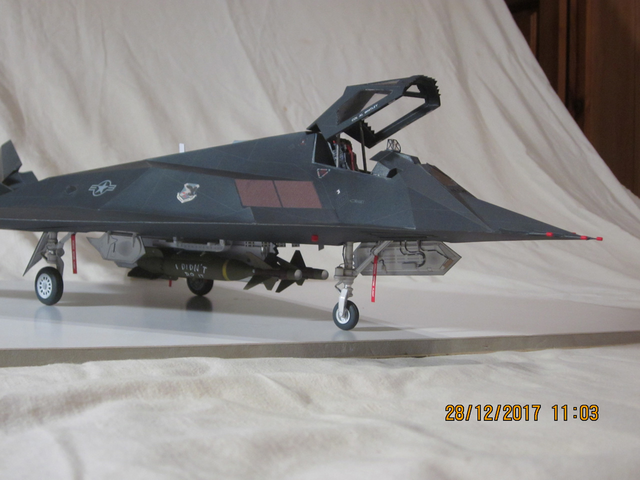

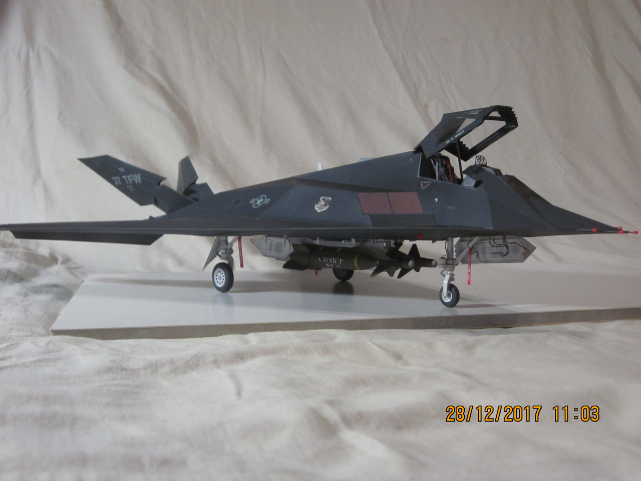

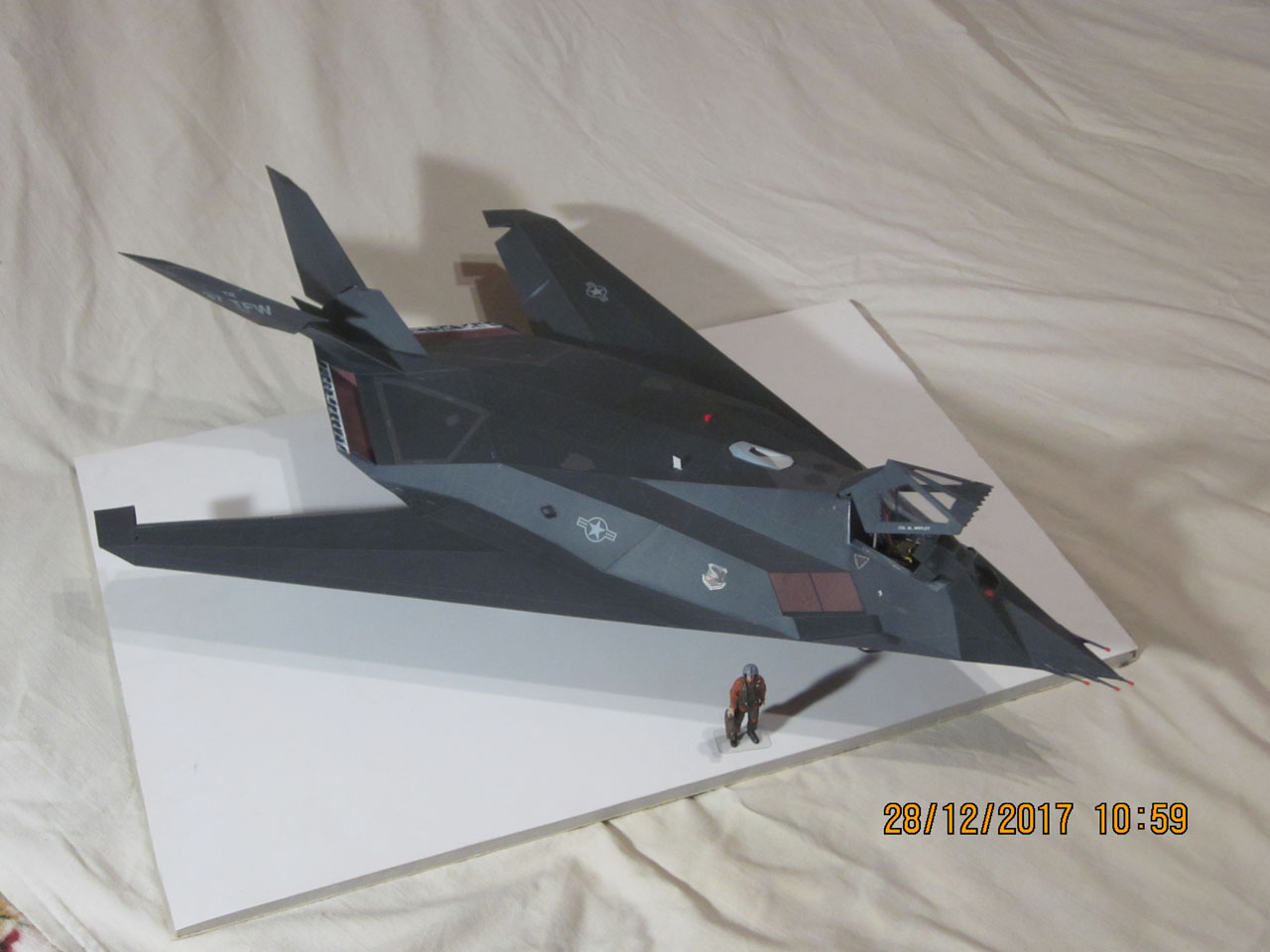

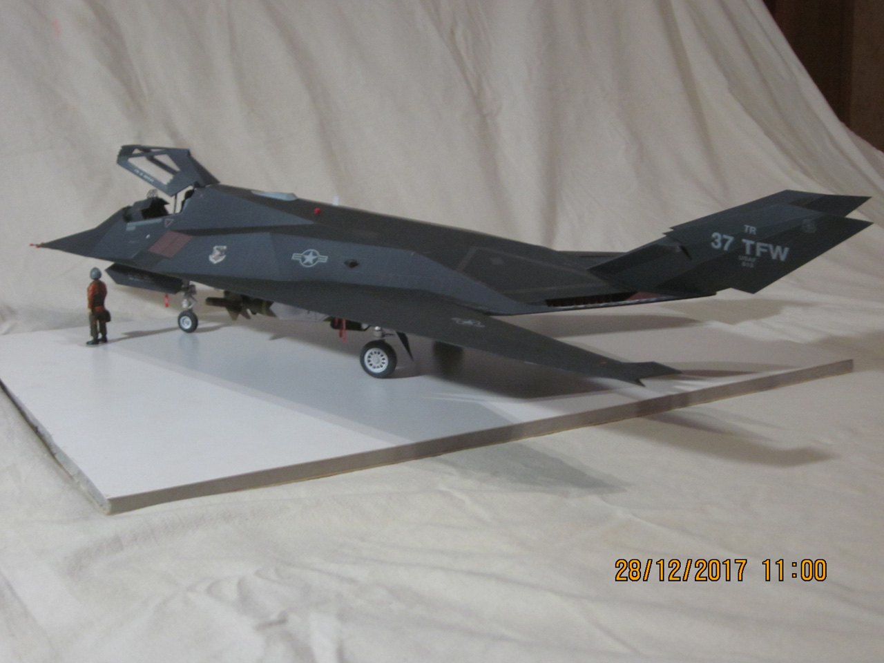

Пора обновиться.

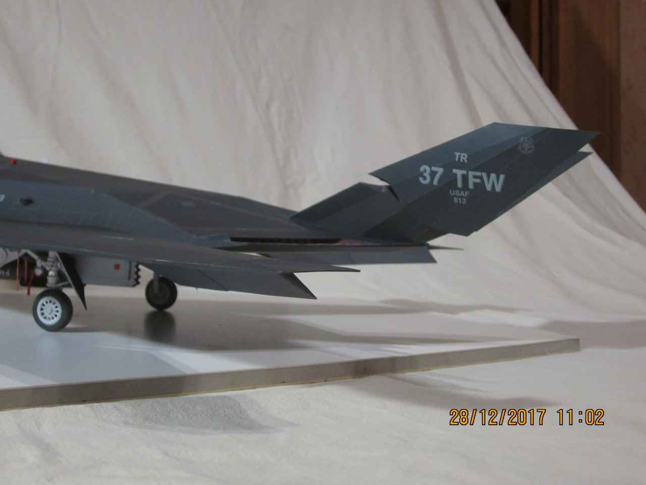

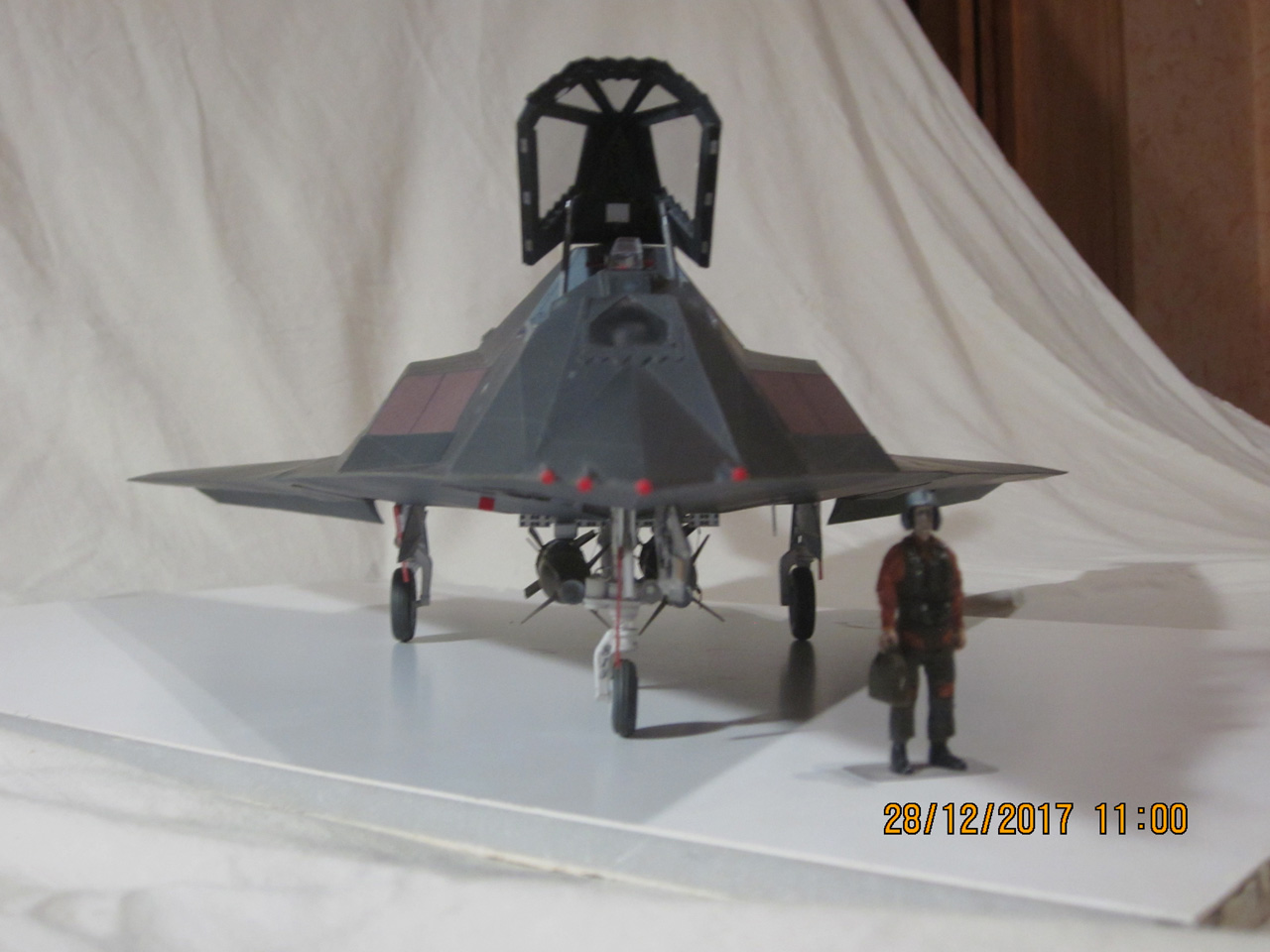

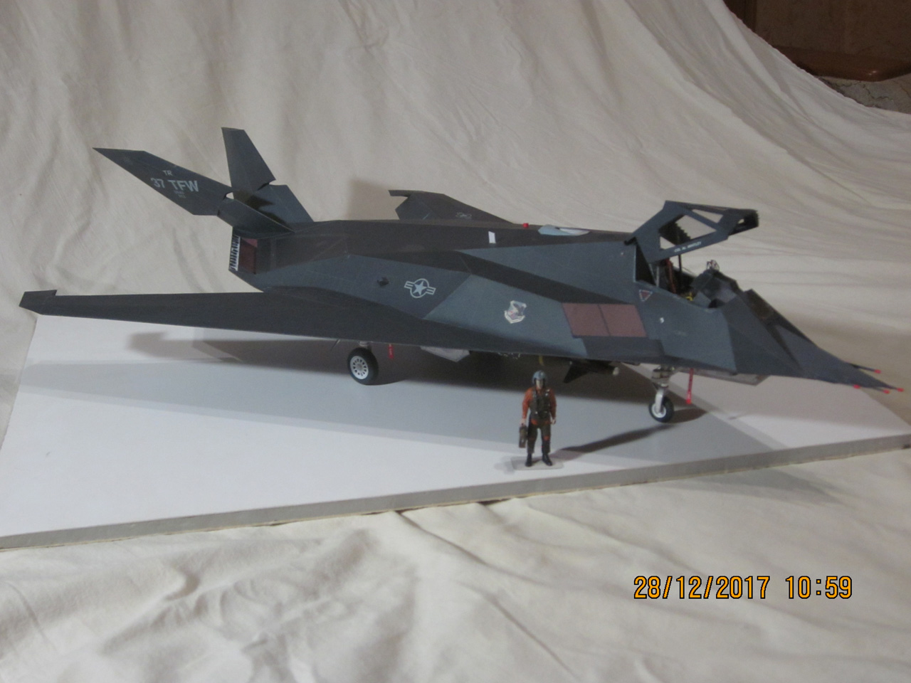

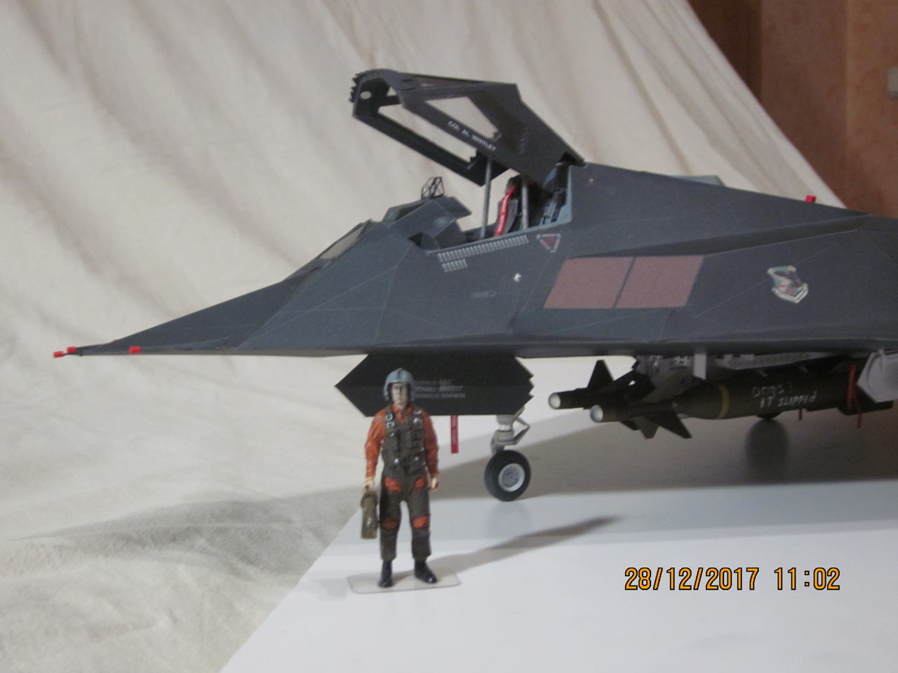

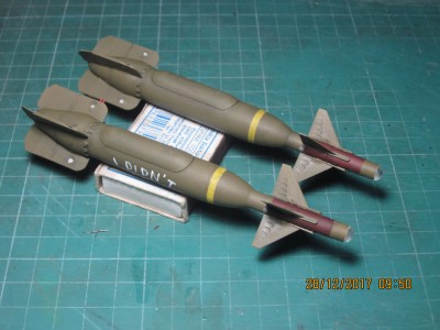

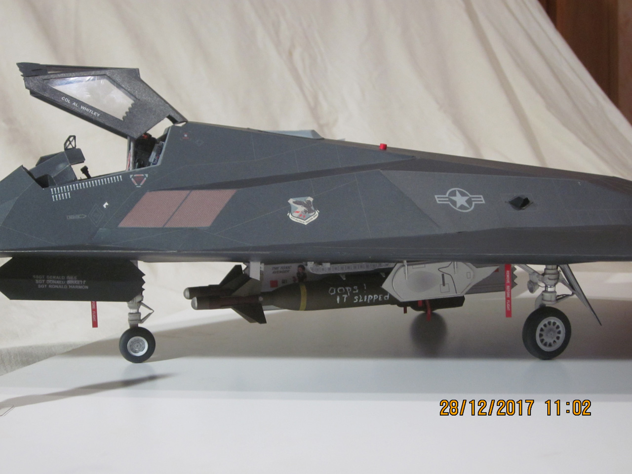

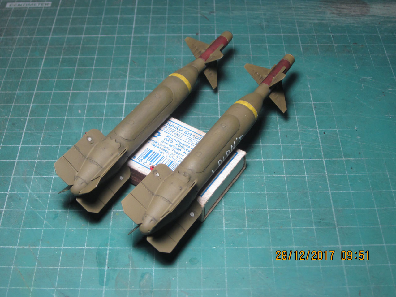

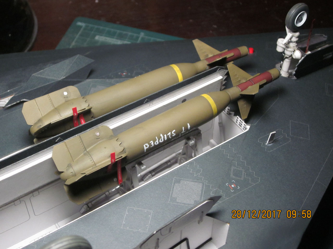

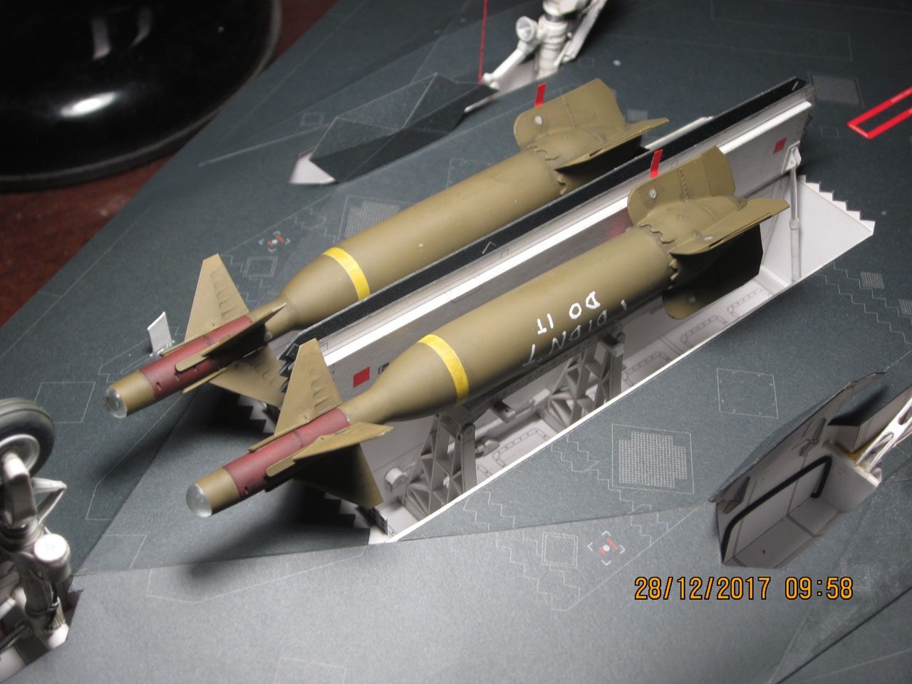

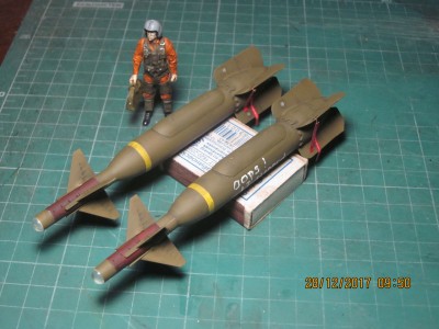

Прежде,чем устанавливать фонарь,кили,антенны решил сначала сделать и установить бомбы.Иначе потом при установке бомб можно запросто все отломать.

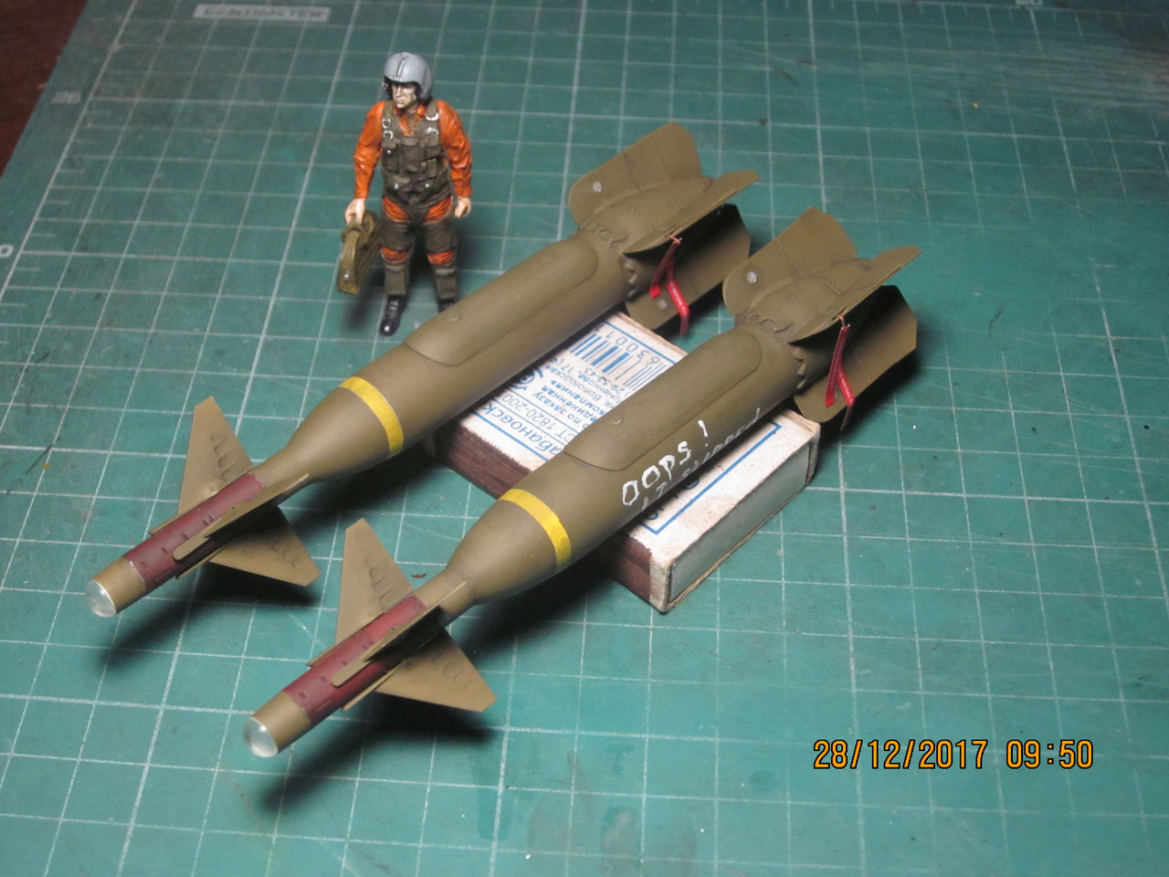

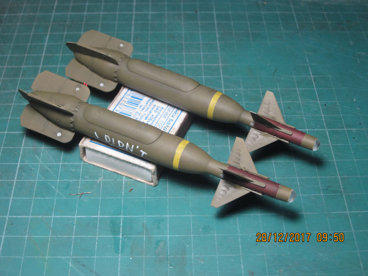

Бомбы собрал,и покрасил.
Не смог удержаться от надписей на них.На левой написано-"Опс!!!Не удержалась." На правой-"Я нечаянно".
Поставил их на свои места в отсеке вооружения.

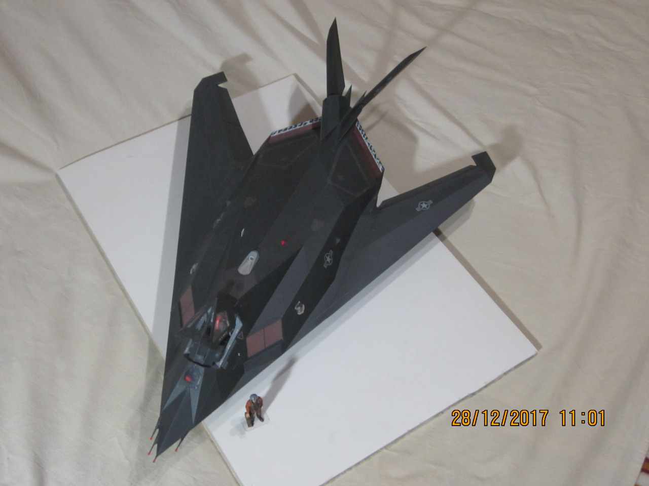

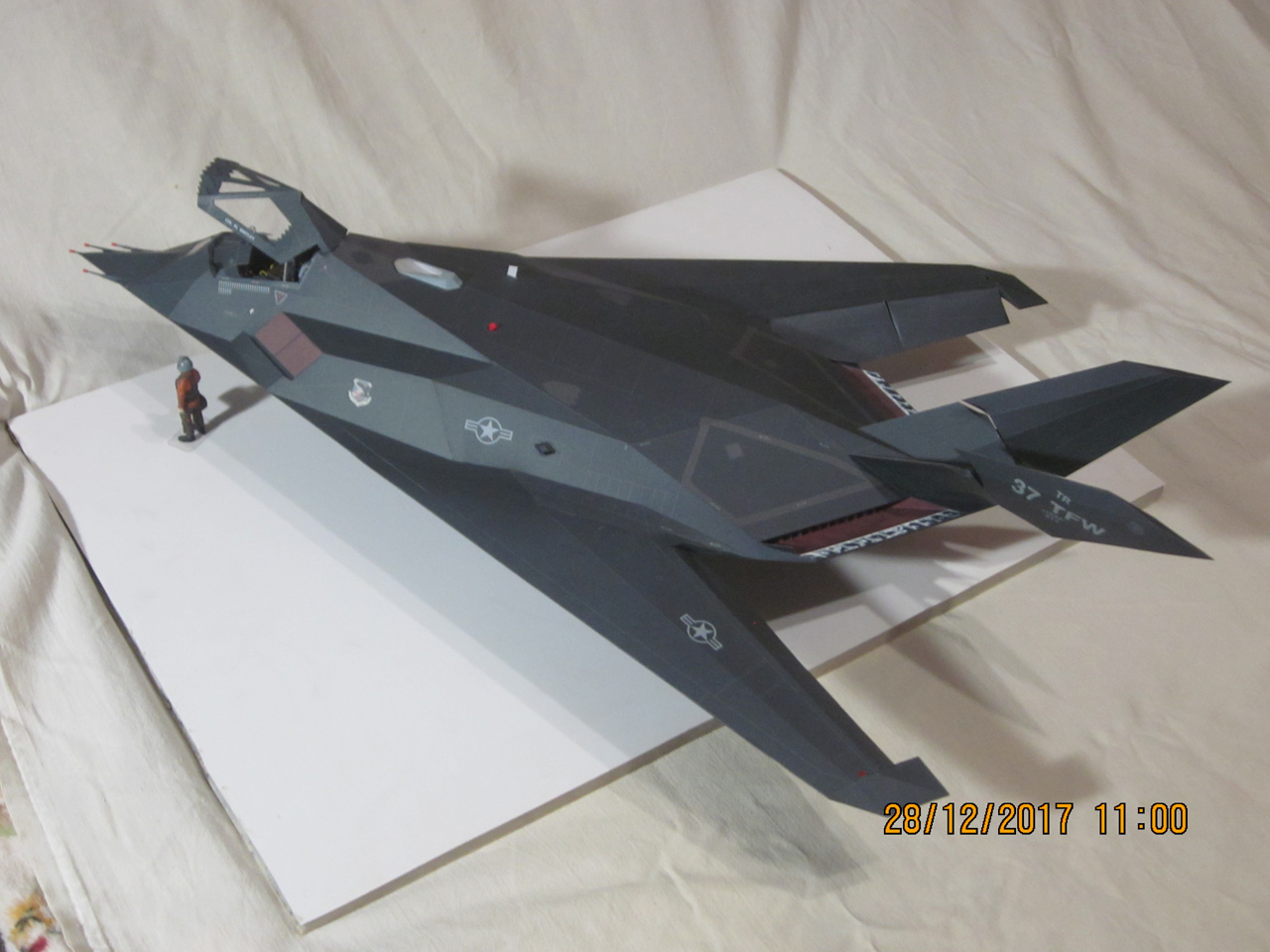

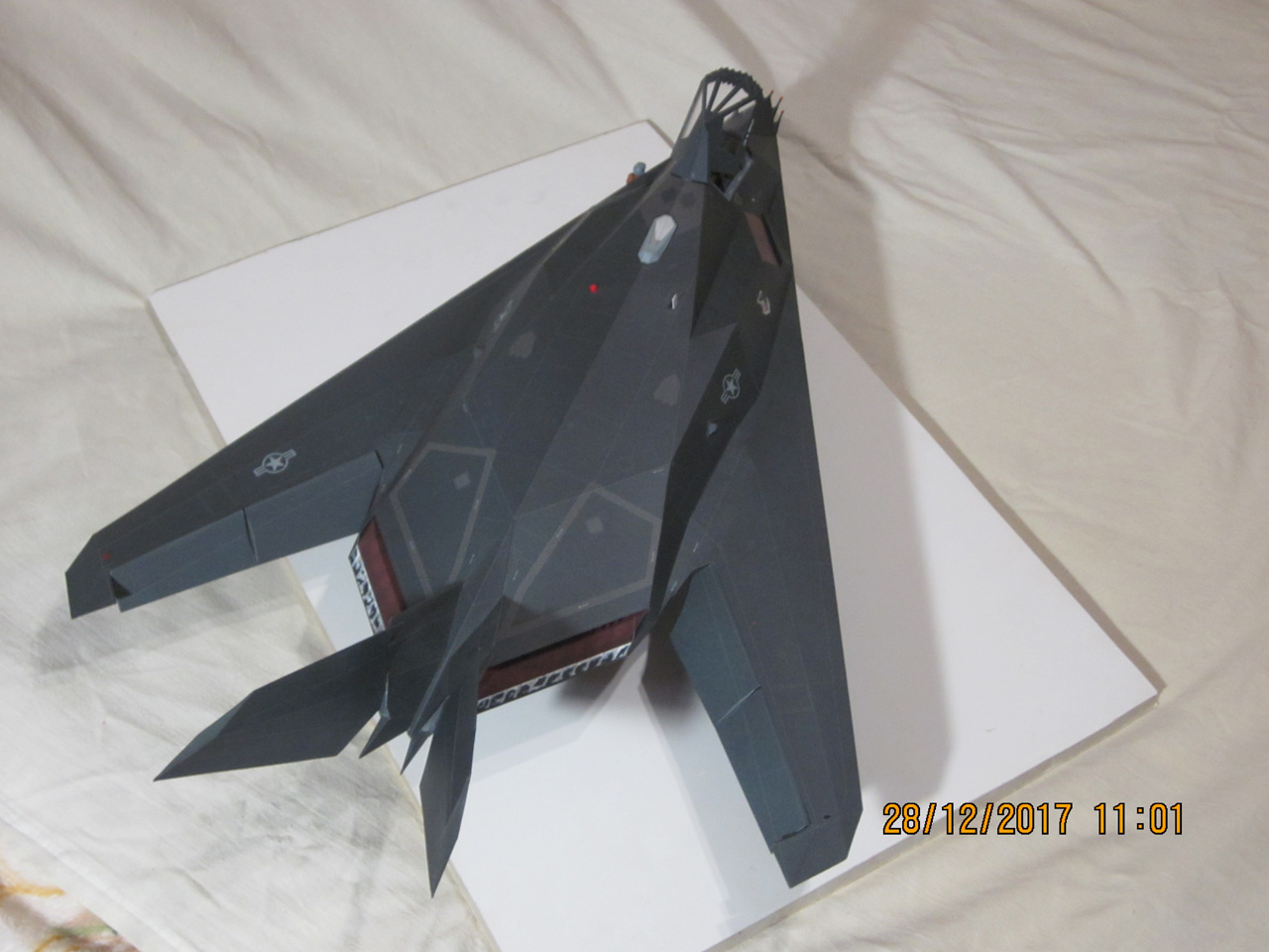

Ну а далее все было дело техники.Фонарь,кили(сделал их развернутыми,как и говорил ранее)и антенны.На носовых антеннах сделал стояночные заглушки(подсмотрел на фото),кроме этого на стойках шасси,а точнее в местах складывания подкоса повесил бирки"снять перед полетом"."В реале эти бирки крепились к специальному контровочному штырю,который вставлялся в специальное отверстие и предохранял подкос от случайного складывания на земле.Такие устанавливают на всех самолетах.Перед полетом техник штырь убирал.
Собственно все!!! *CRAZY* *CRAZY* *CRAZY*
Модель закончена!!!Как говорится,в Новый Год пришел без хвостов!!! :)
Не все получилось так,как хотелось бы,но я старался. А вообще модель хоть и кажется простой,на самом деле это далеко не так.И в первую очередь из-за размера.Схемы сборки тоже дают не всю информацию.Но тем не менее справился вроде. Спасибо всем,кто следил за темой,за советы и подсказки!!!!

good *BRAVO*

Илья, поздравляю с завершением!!! Сей утюг, правда, мне никогда не нравился, но созерцание твоей великолепной сборки доставило! Браво!!! *BRAVO* *BRAVO* *BRAVO*
