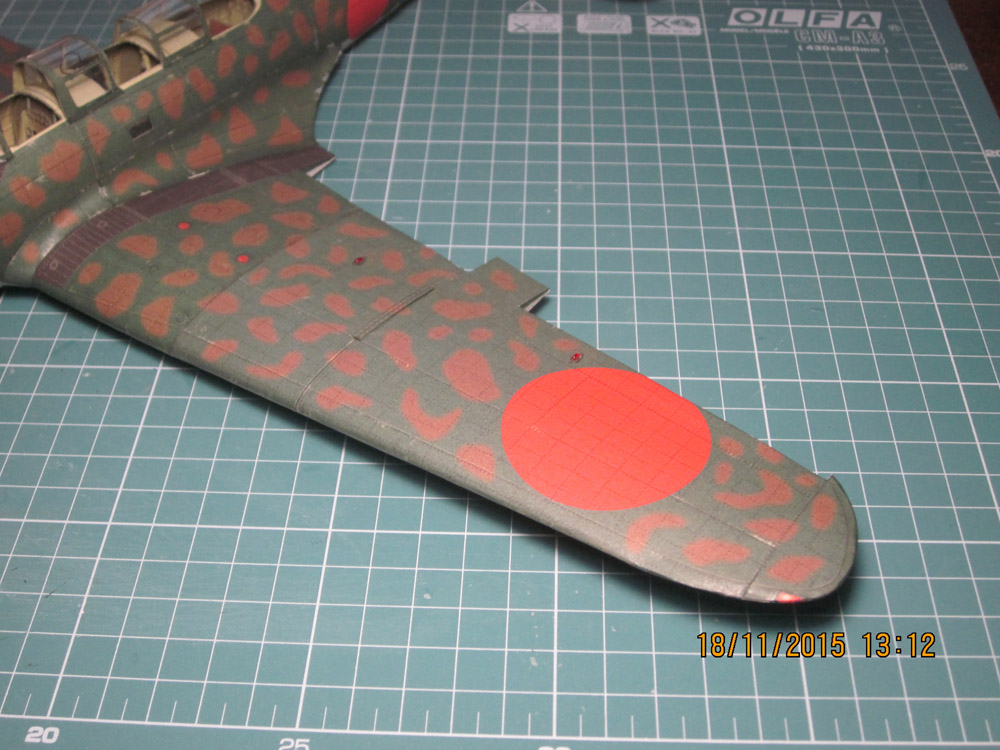

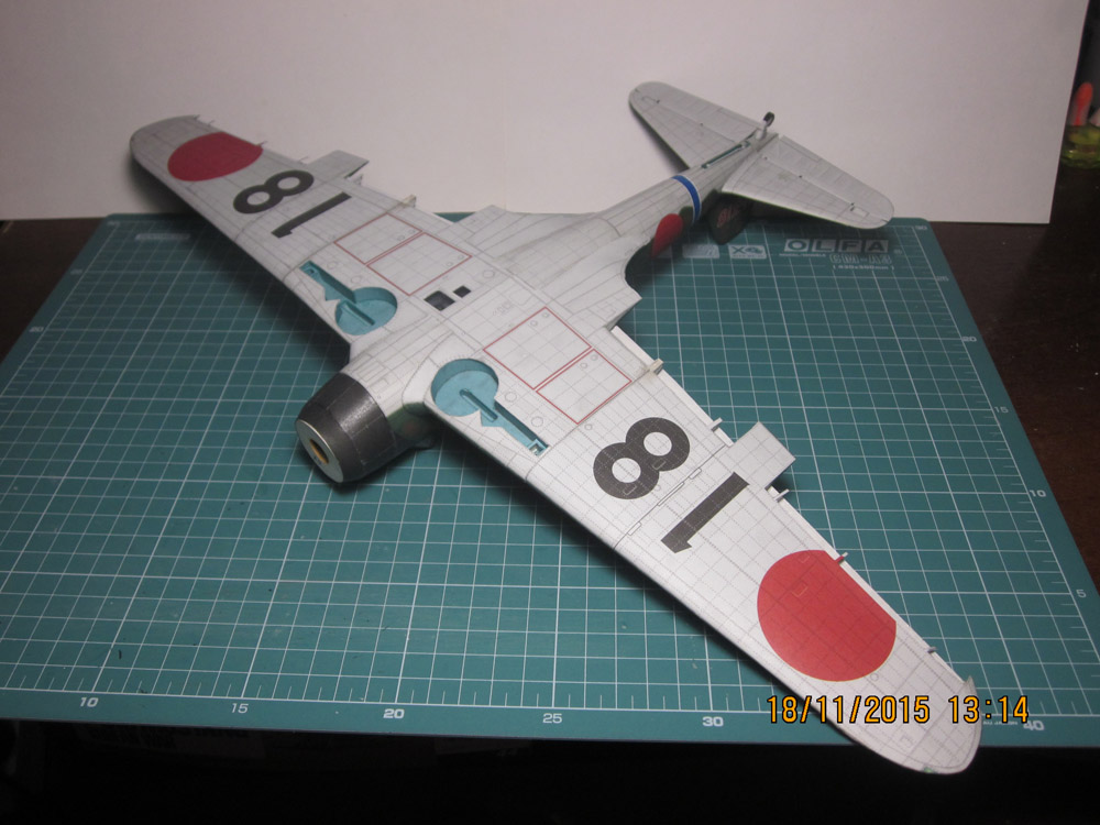

Непрочитанное сообщение Жарков Илья » 18 ноя 2015, 13:49

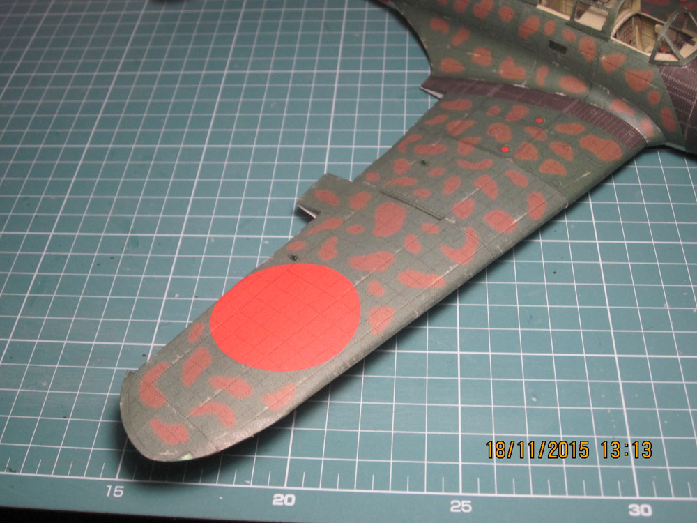

Сережа спасибо!!!

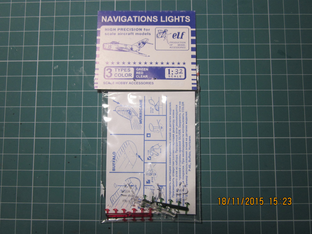

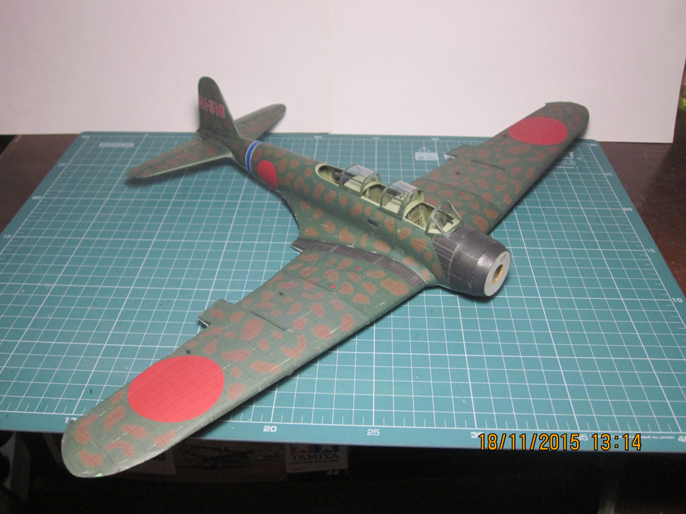

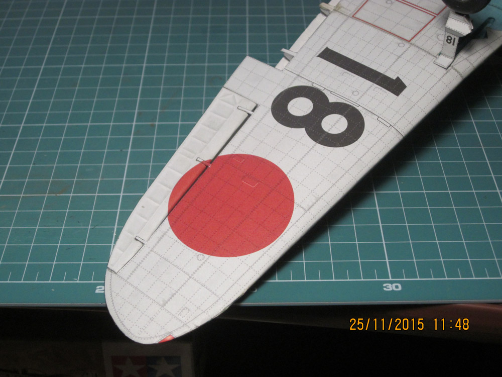

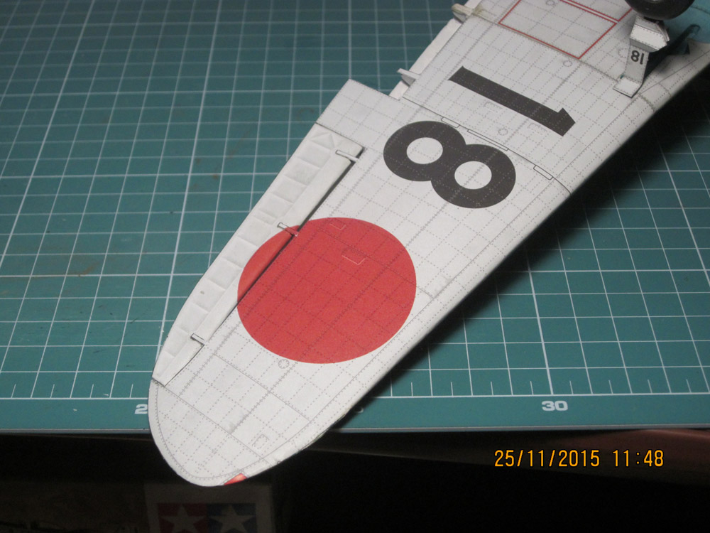

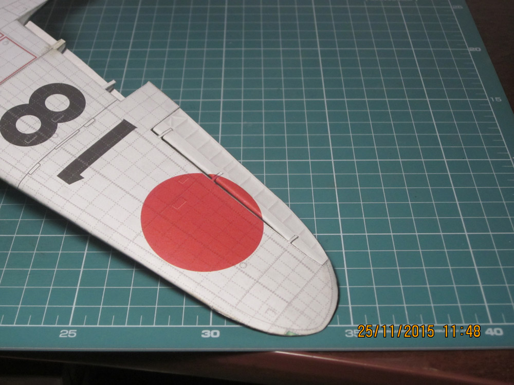

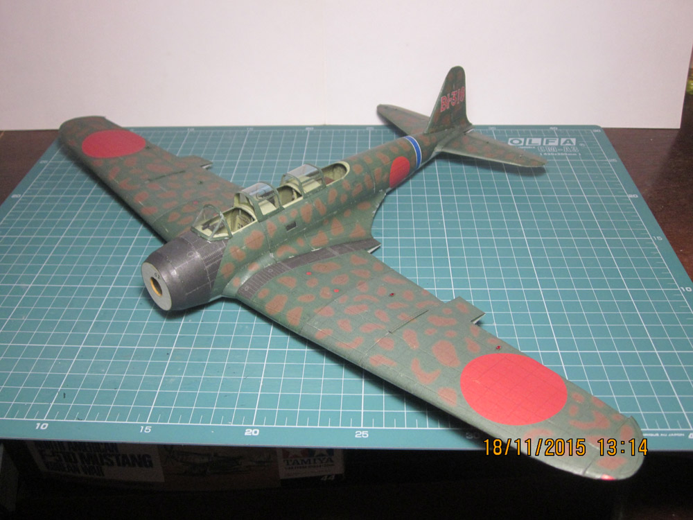

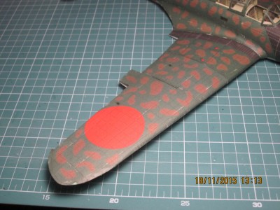

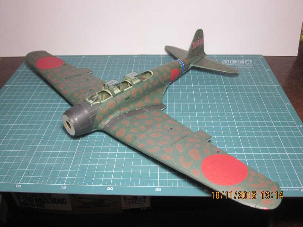

Итак продолжаем.Встали мы на крыло.
Первое и главное,что испортило настроение-заметный разнотон цвета на крыльях. :(
Не ожидал,конечно этого.В журнале на листах это было незаметно.
И сама разработка конструкции крыла не порадовала.Каркас сделан целиком с фюзеляжем.что значительно усложняет
монтаж обшивки.Приходиться вертеть всю модель,а это не всегда хорошо.Намного проще было сделать крыло с каркасом отдельно(ну или хотя бы концевые части),как
это было в других разработках,и потом уже крепить к фюзеляжу.Но что есть,то есть.Так же можно было сделать отдельной деталью законцовку крыла,
очень проблематично ее формовать на большой детали.Хорошего впечатления это не прибавило.
Короче говоря делал как было дано.Огни АНО сверху на крыле сделал из набора фирмы ELF.
На крыло встали,теперь будем вставать на ноги. :)
Как то так вобщем получилось.
В реале разнотон не так виден,как на фото.Макро делает свое дело.
Продолжение следует.

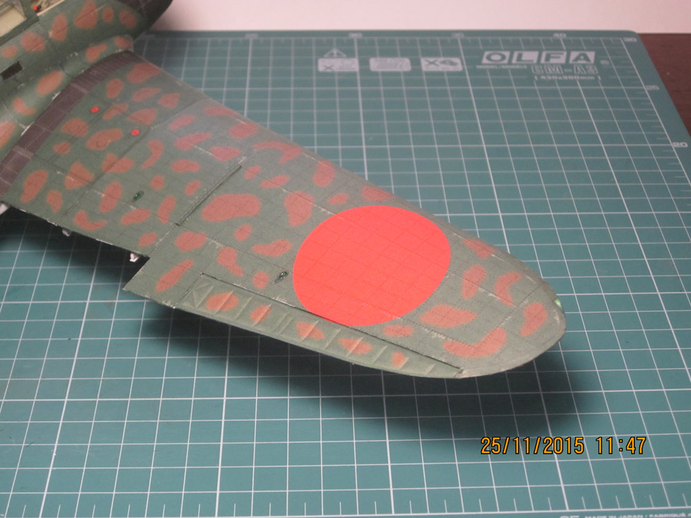

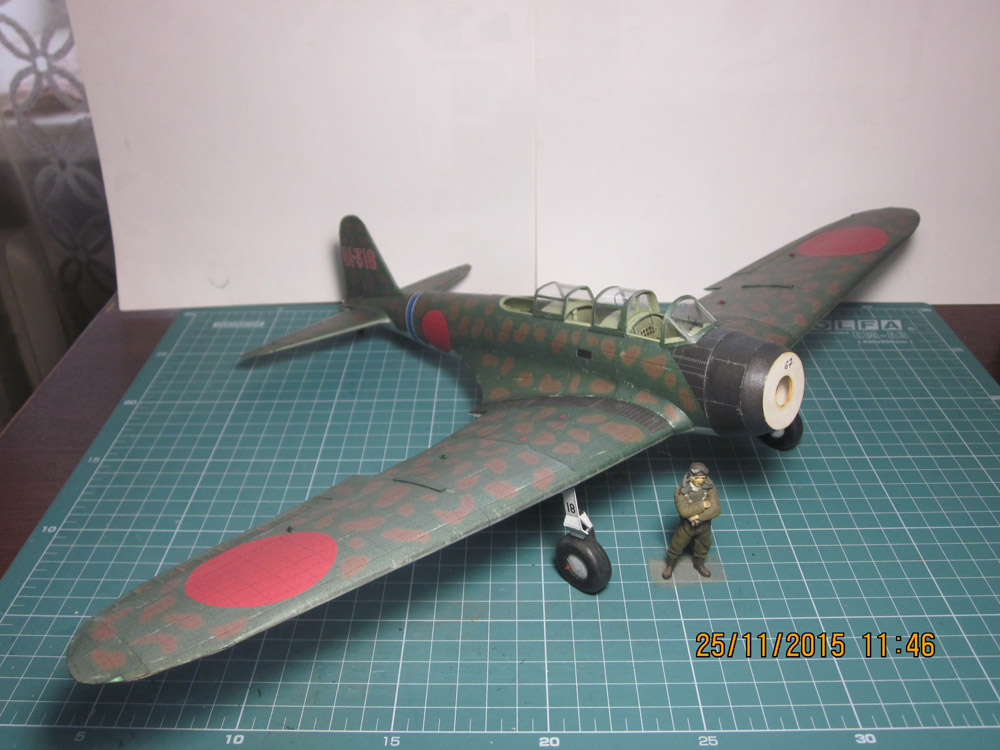

Re: Nakajima B5N2 "Kate" Kartonowa Kolekcia 2/2014 M1:33

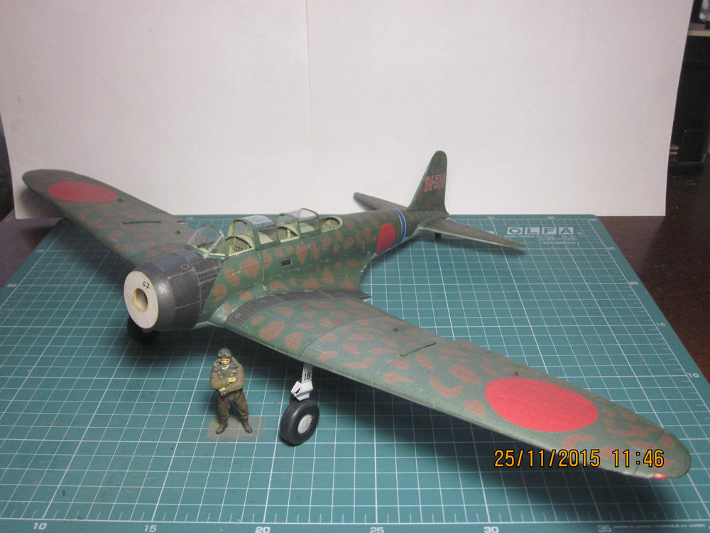

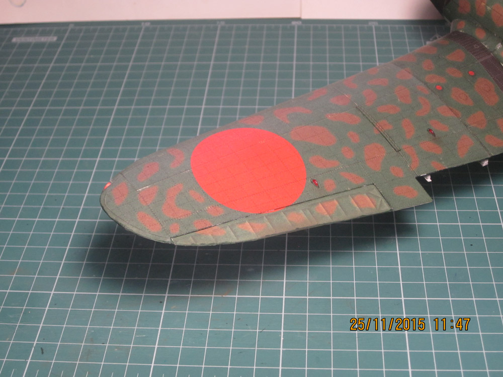

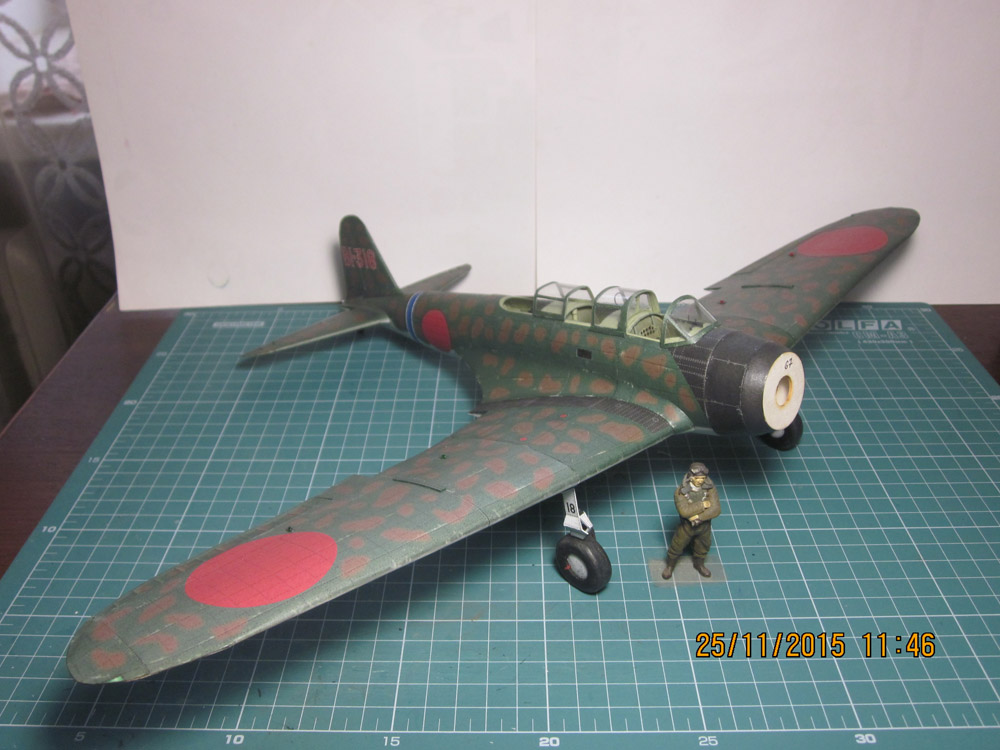

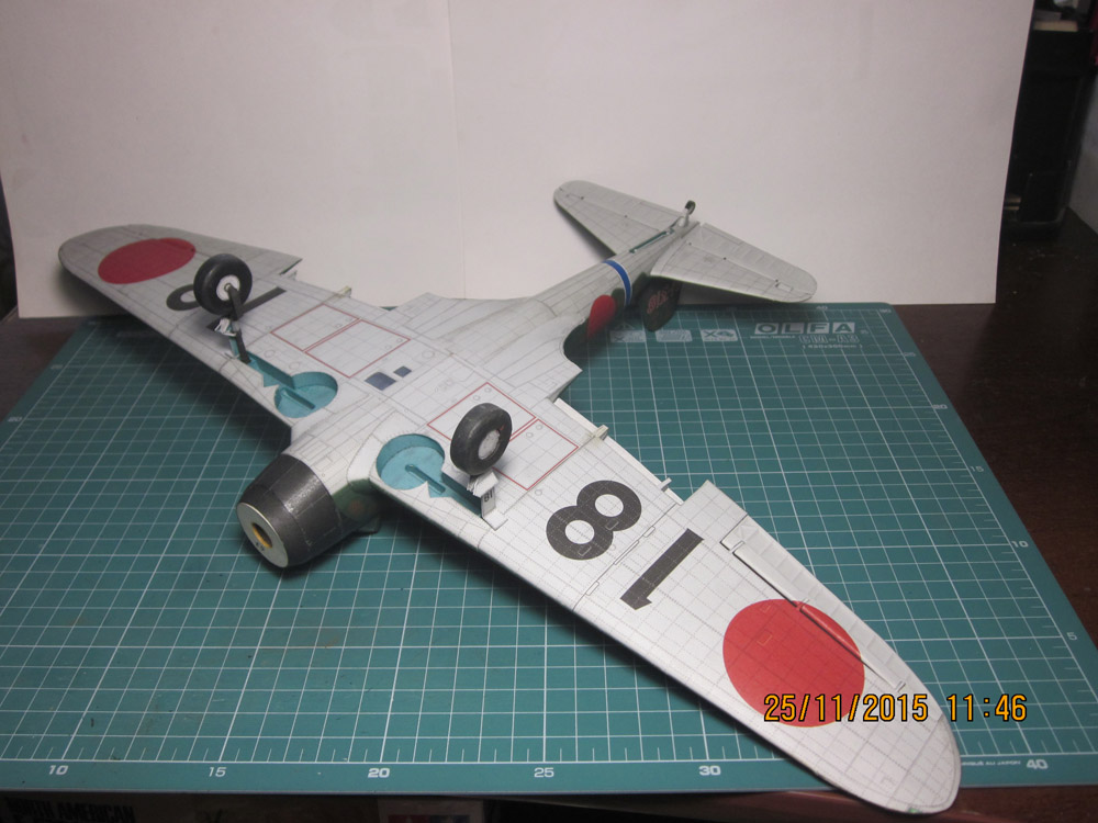

Непрочитанное сообщение Жарков Илья » 25 ноя 2015, 12:15

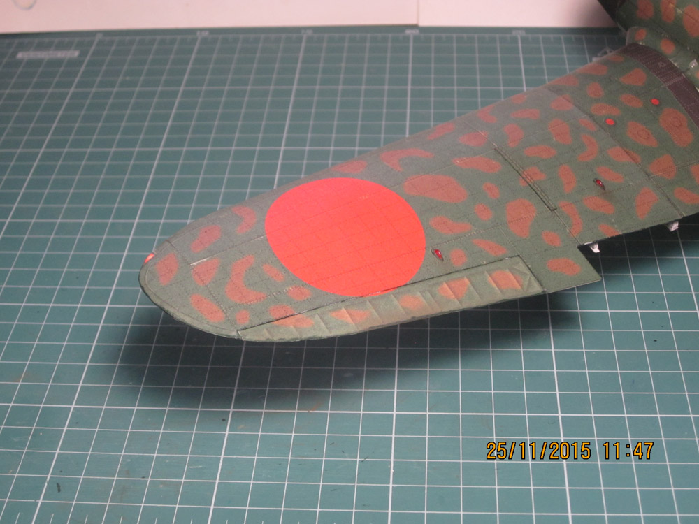

Приветствую,друзья!!!
Немного обновлюсь.
Собрал и поставил на место элероны.
Ну а затем встали на ноги. :)
Тут проблем никаких не было.
Идем дальше.

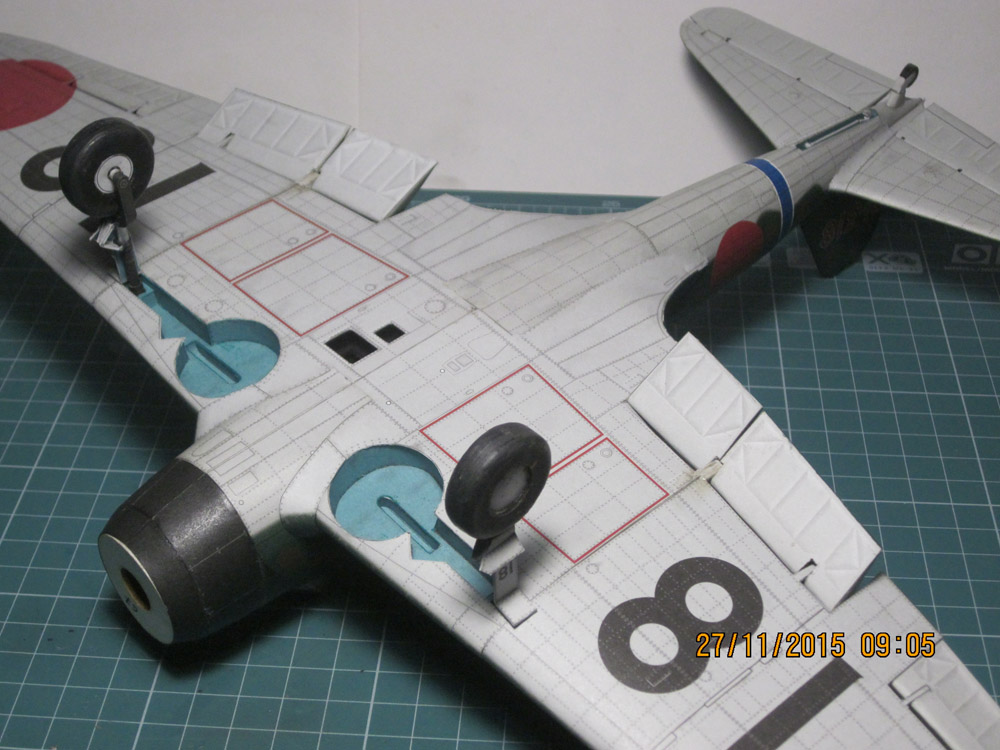

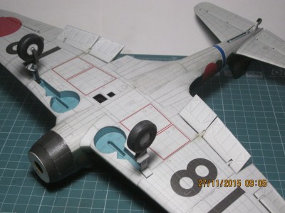

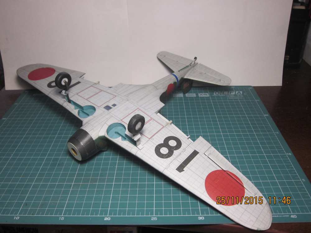

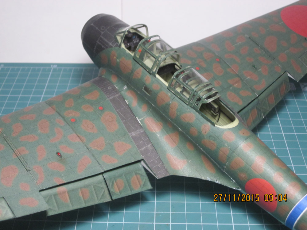

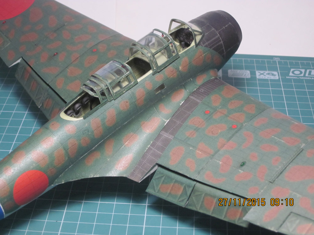

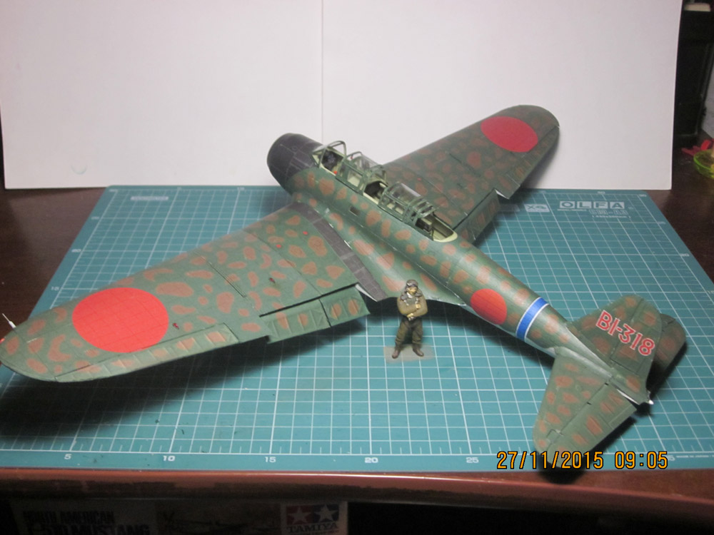

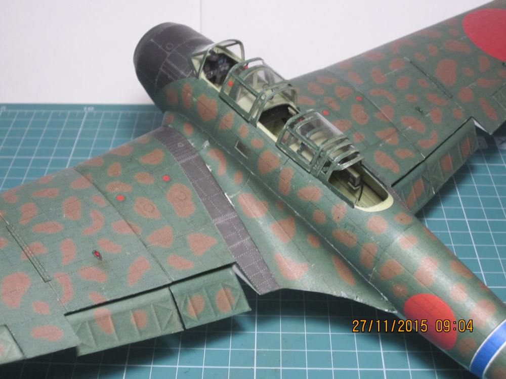

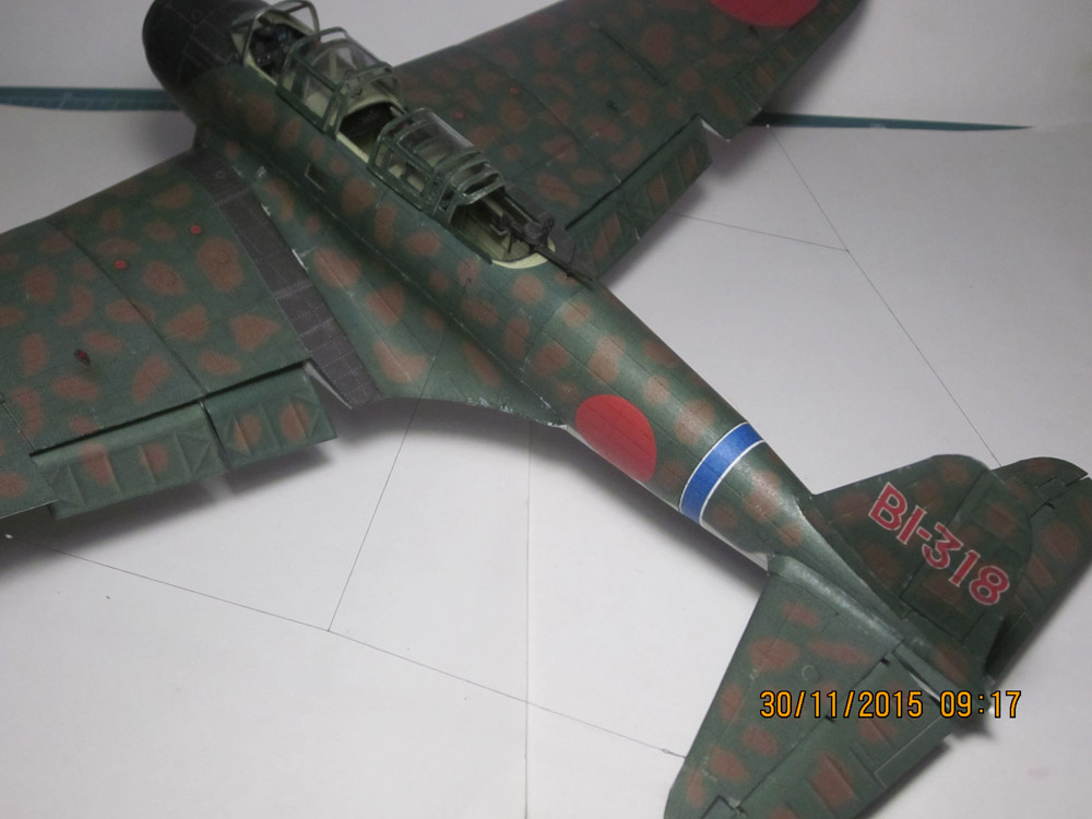

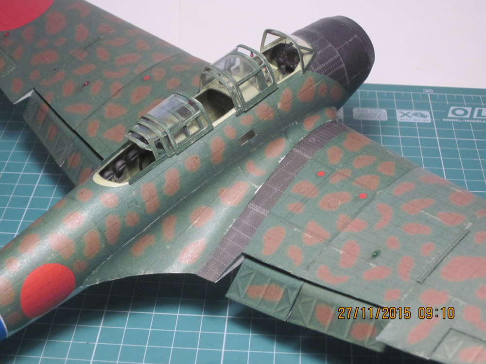

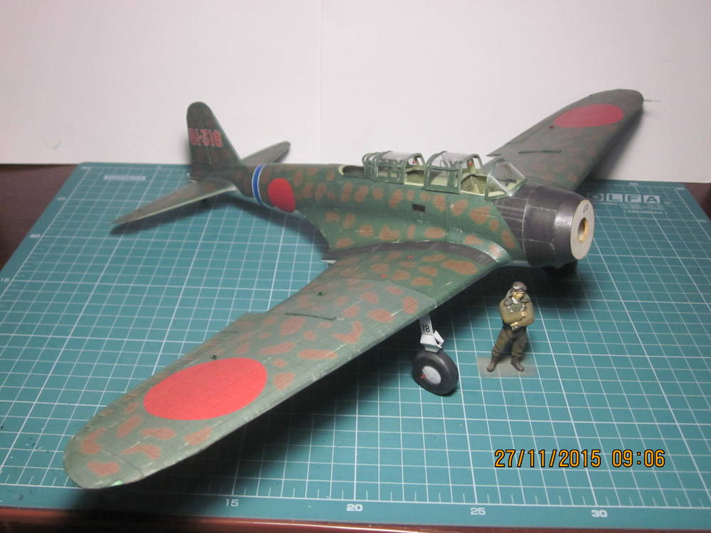

Непрочитанное сообщение Жарков Илья » 27 ноя 2015, 09:25

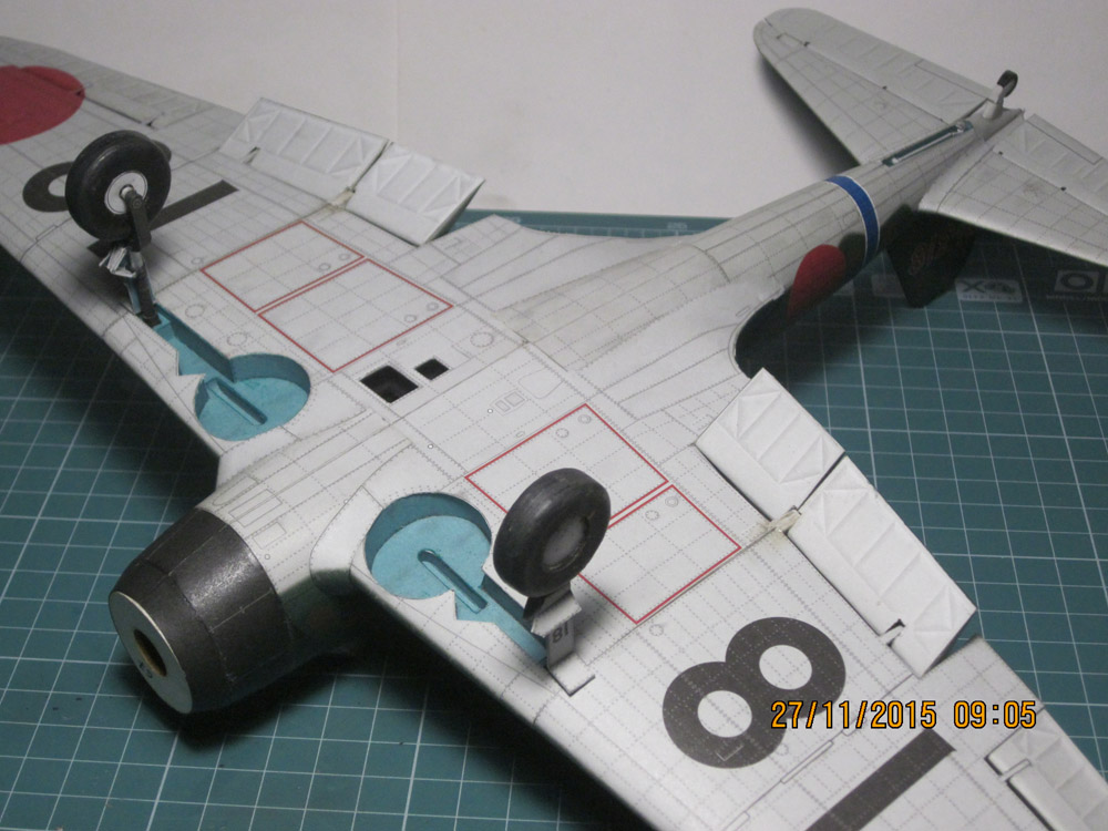

Потихоньку продвигаюсь дальше.Собрал и установил закрылки,
поставил на места сдвижные части фонаря,и в крыло вклеил штангу ПВД.
Здесь осталось сделать пулемет,натянуть антенны,и сделать подвеску.Вешать решил бомбу,
так как вычитал,что из 143-х Кейтов,участвовавших в налете на Перл-Харбор,103 несли именно 800-кг бомбы.
Ну а потом можно браться за двигатель с капотом.
Продолжение следует. :)

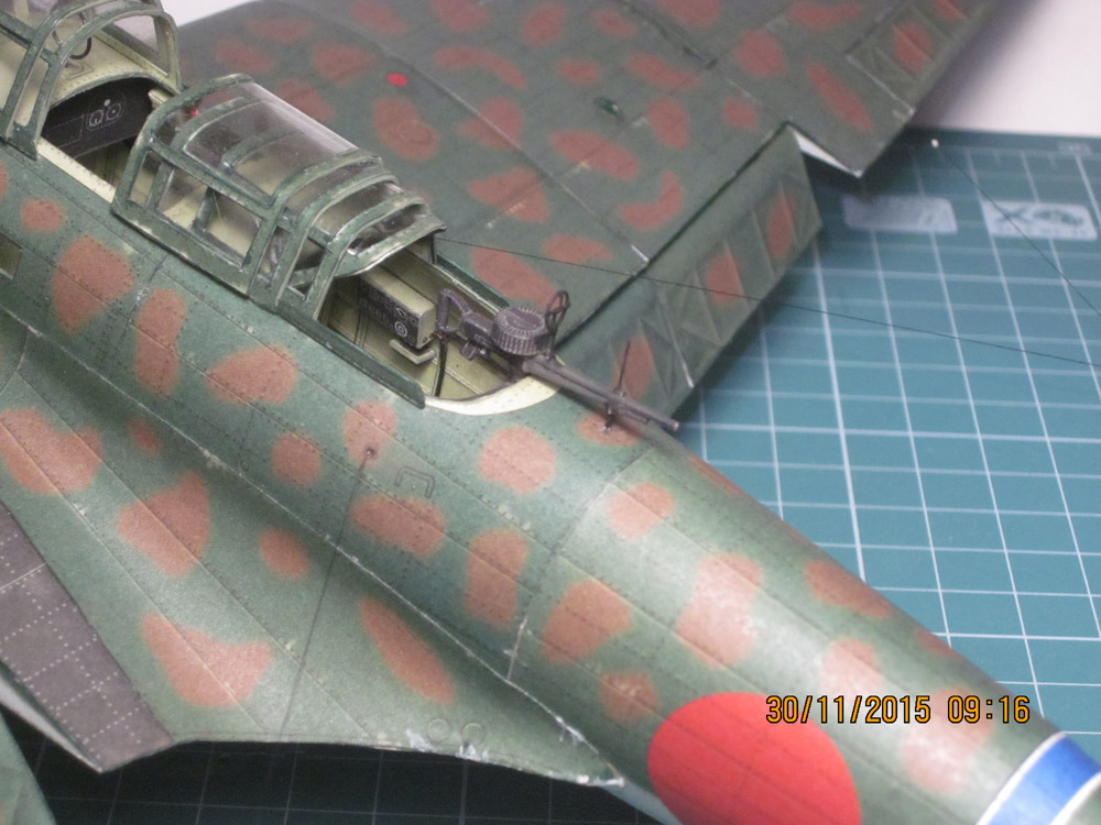

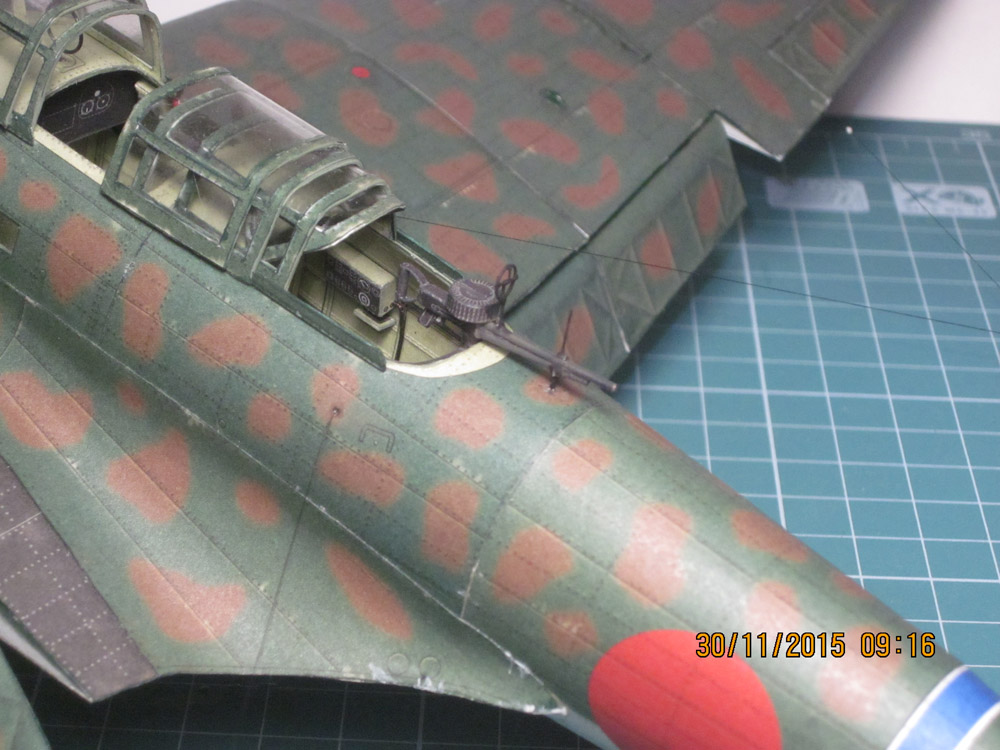

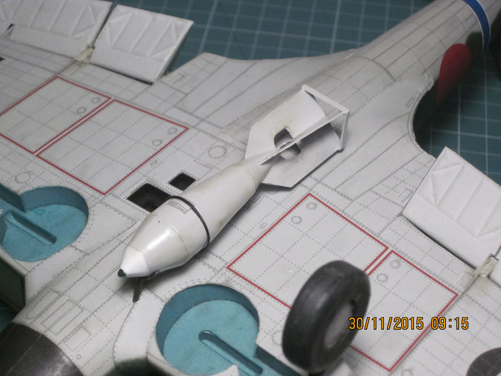

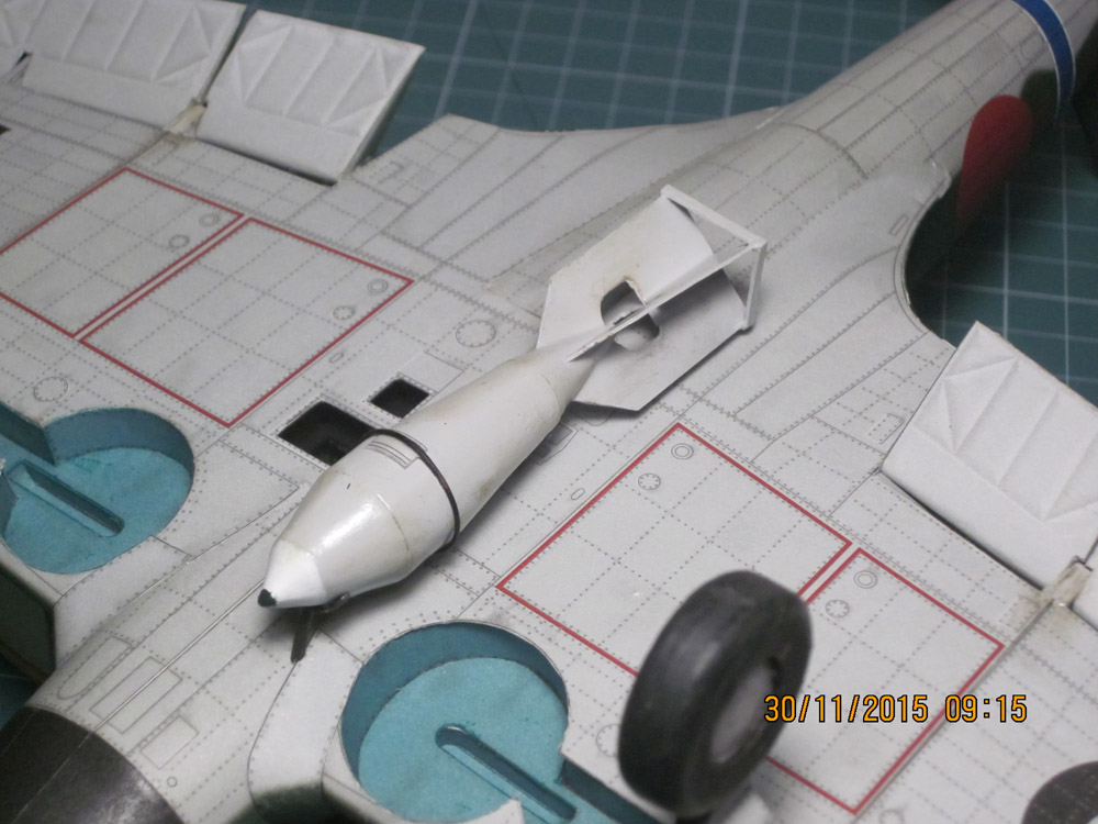

Непрочитанное сообщение Жарков Илья » 30 ноя 2015, 09:35

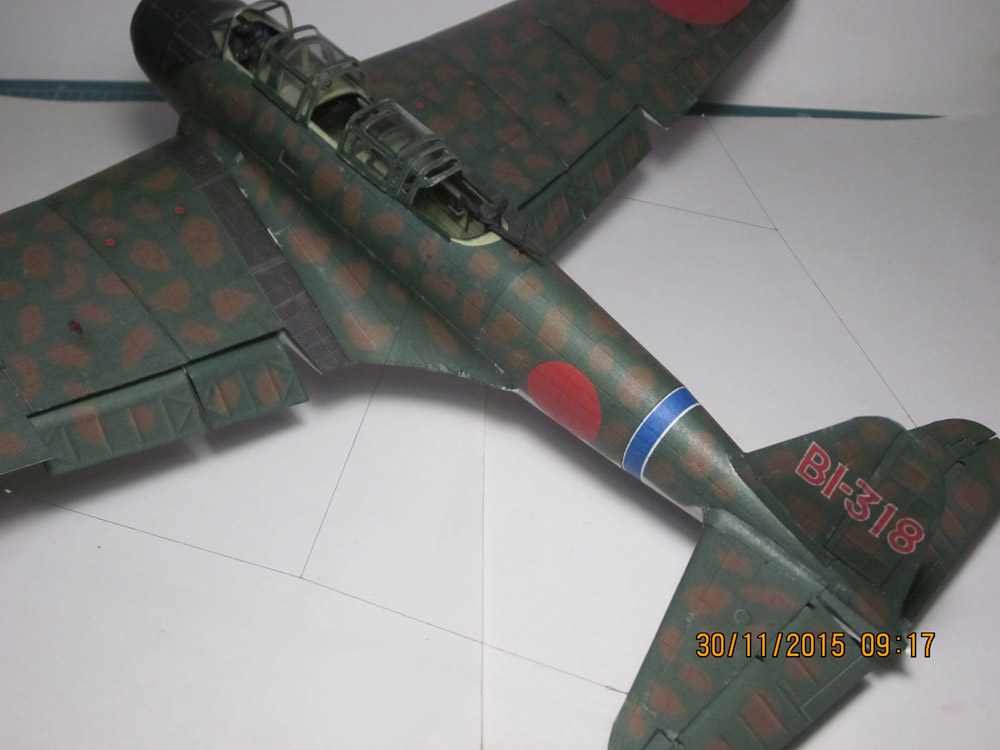

Итак немного продолжим.
Собрал и установил на свои места бомбу,и пулемет в кабину стрелка.
Бомбу задул из аэра светло-серым цветом,стыки швов не очень хорошо смотрелись.
И натянул всю растяжку антенн.
С этой частью самолета вроде все.Теперь на очереди двигатель с капотом и винтом.

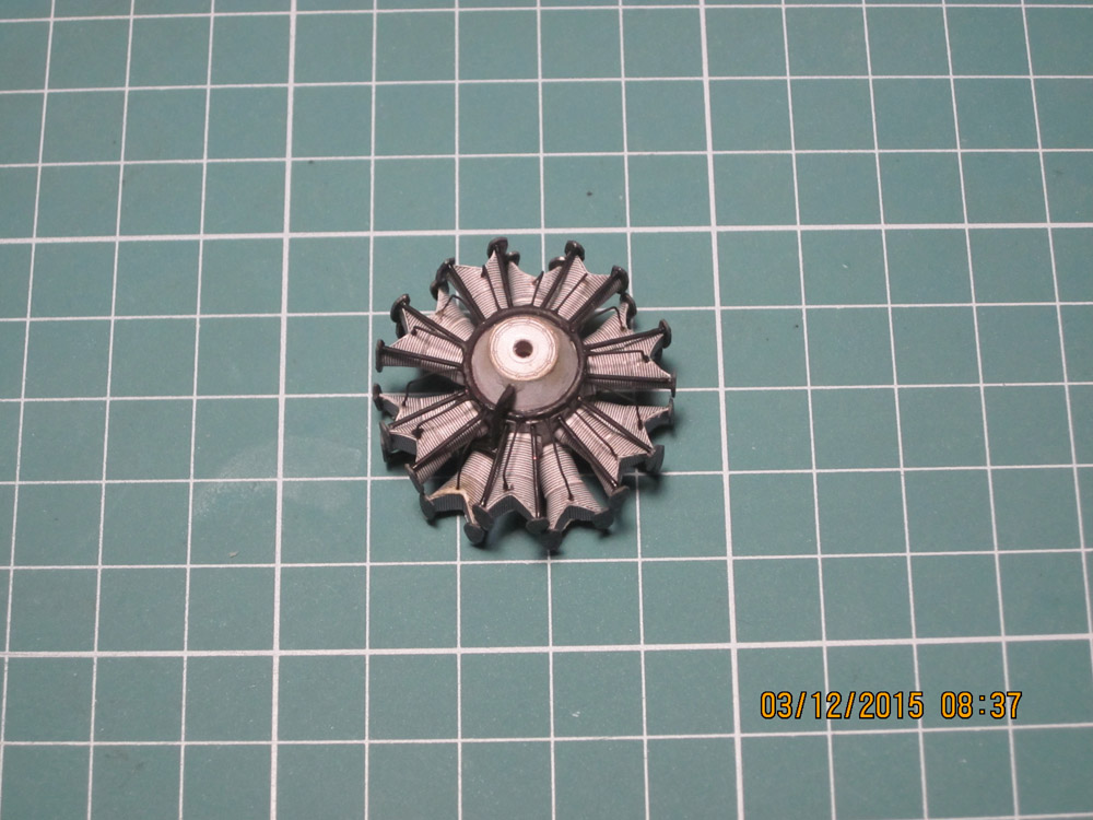

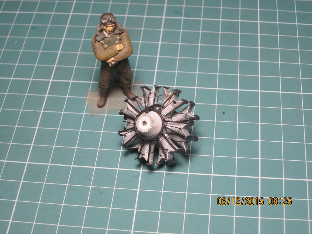

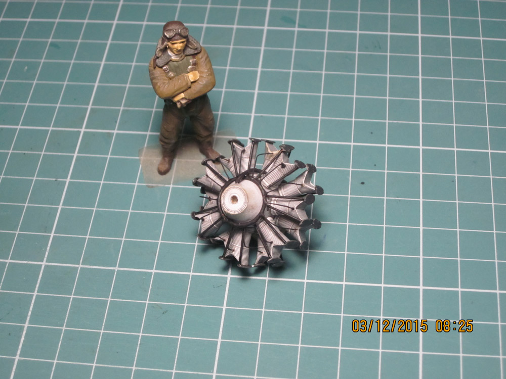

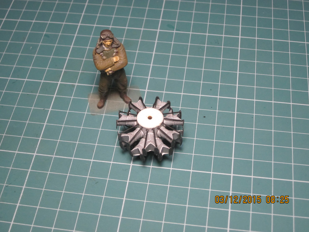

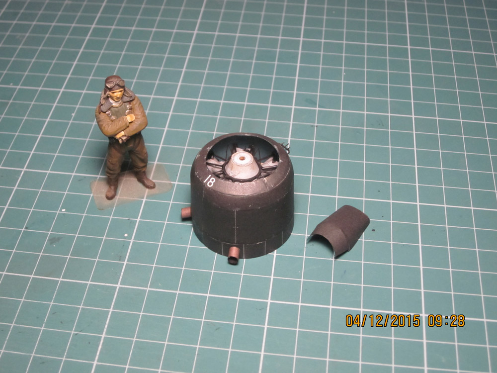

Непрочитанное сообщение Жарков Илья » 03 дек 2015, 08:51

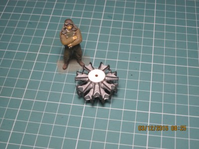

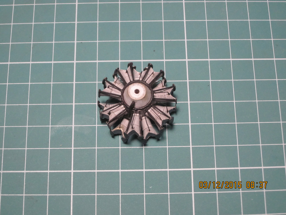

Приветствую друзья!!!
Потихоньку собрал двигатель.Разработка его очень простая,без изысков.
Собрал,как было дано в журнале.Из отсебятины добавил немного трубочек.
Хотя из под капота видно будет не шибко много.
Вобщем как то так получилось.
Непрочитанное сообщение admin » 03 дек 2015, 10:26
Супер!
good
И главное быстро и качественно движок собрался *JOB*
У меня на стадии сборки радиальных яповских движков наступает депресняк и спад темпа :D
Непрочитанное сообщение Жарков Илья » 03 дек 2015, 11:45
Женя спасибо!!!
Сам стараюсь сборку таких движков отложить подольше.
Но здесь он довольно простой,поэтому собрался достаточно быстро.

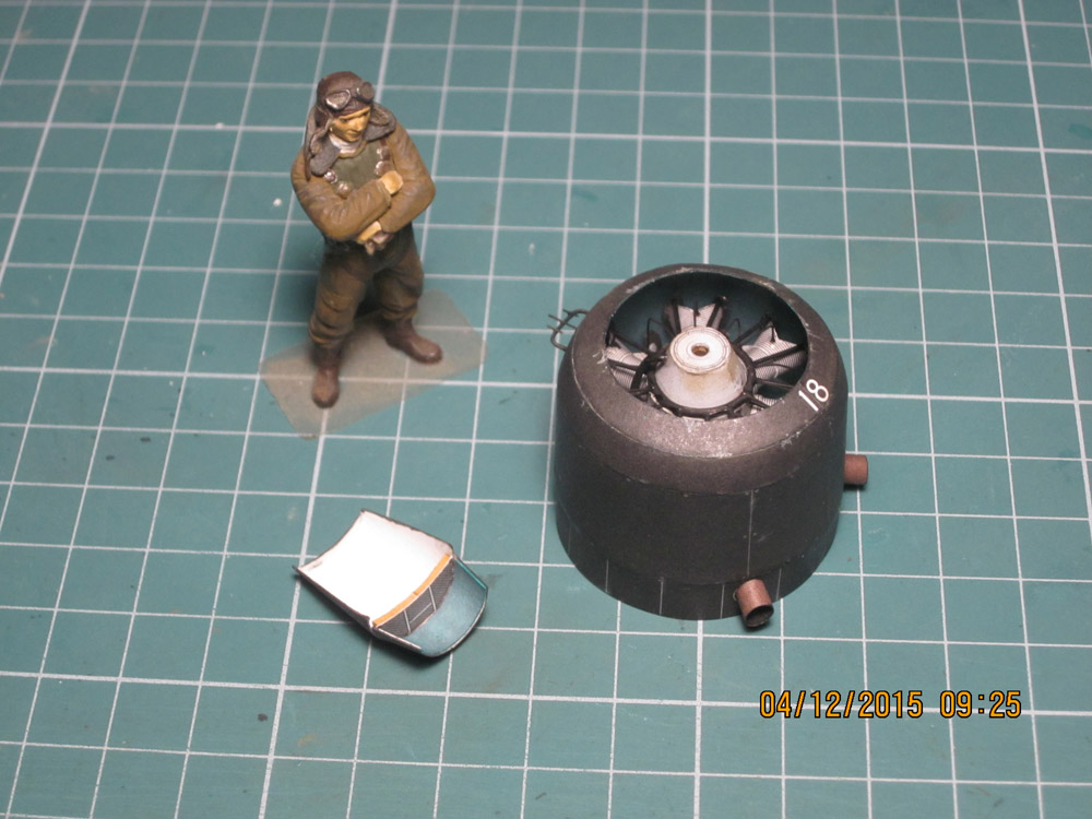

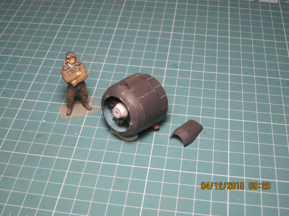

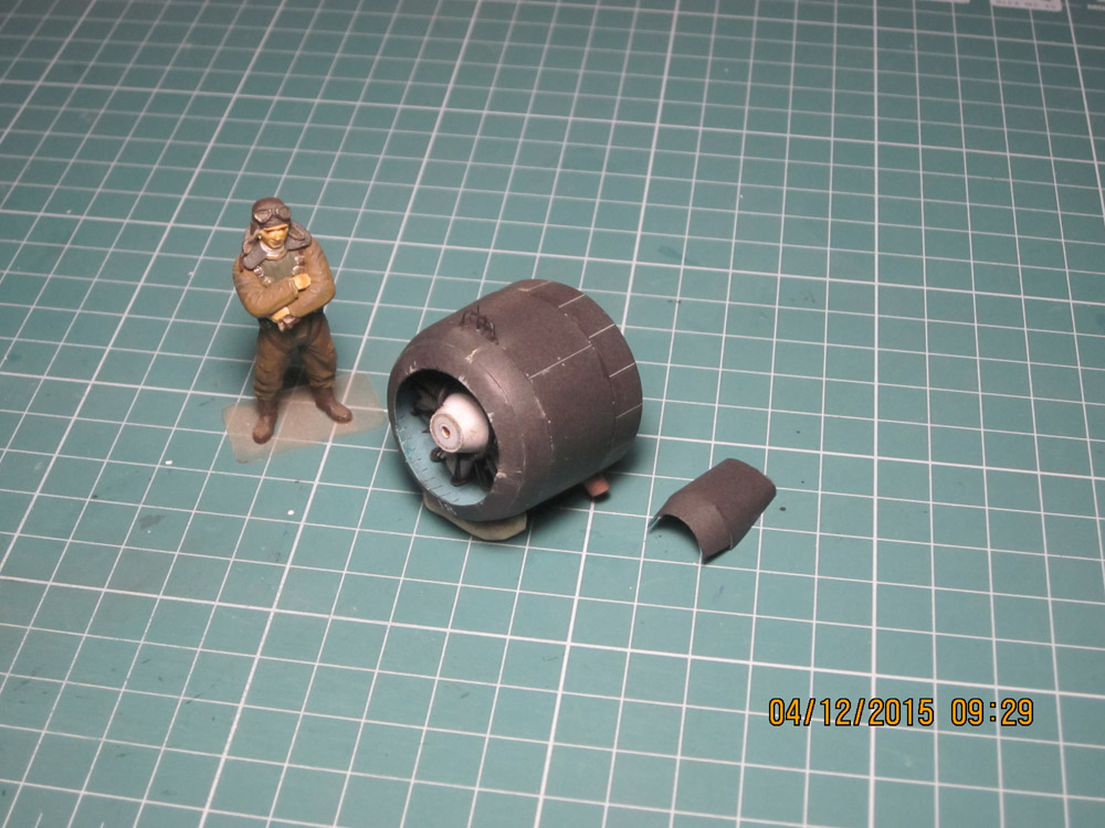

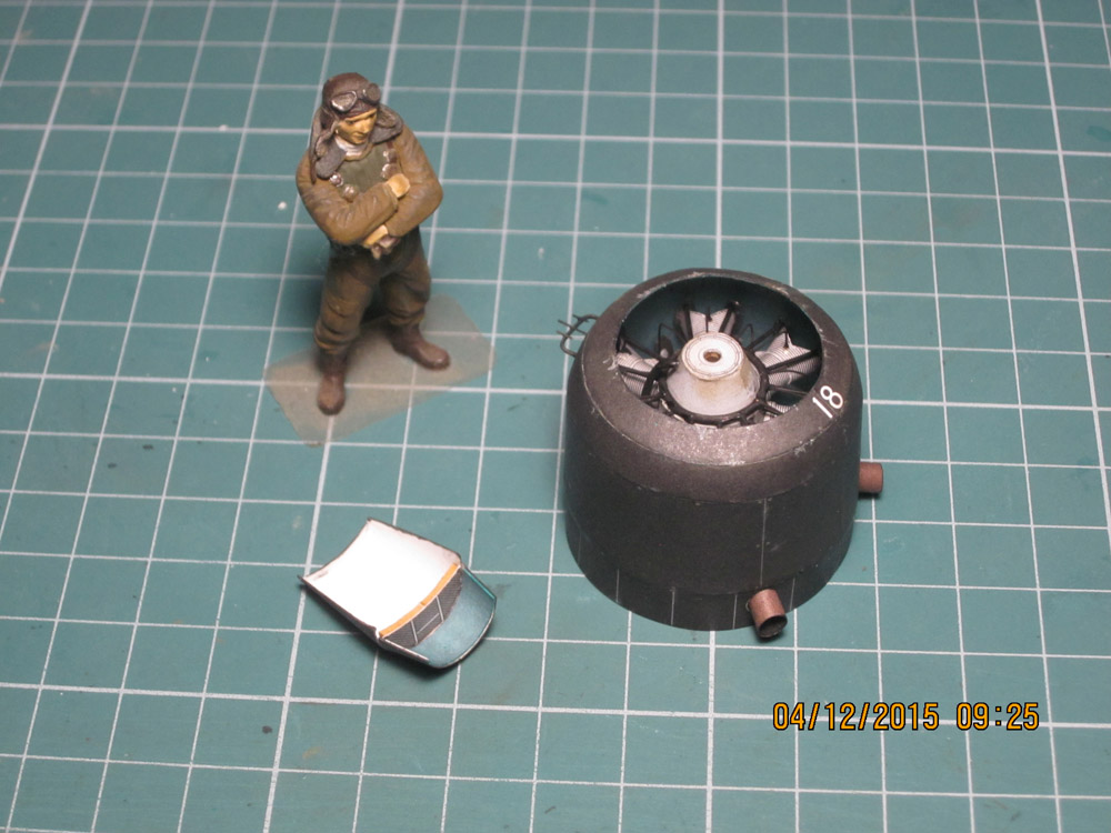

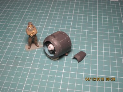

Непрочитанное сообщение Жарков Илья » 04 дек 2015, 09:43
Ну вот собственно и капот. :-)
Движок влез без проблем,даже еще место осталось. :-)
Переднюю деталь обшивки капота(155+156)немного нарастил,маловата была.
Кроме того сразу сделал патрубки,и прицельную рамку.Заодно подготовил радиатор.
На очереди винт.
