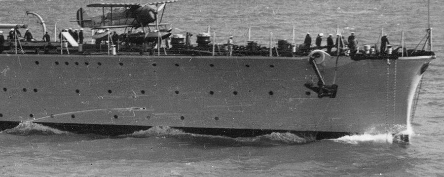

panser писал(а):По поводу расшивки на бортах.
К примеру, фото Альбатроса. Не увеличивая снимок, на моём 20" мониторе он практически в размер модели в 200-м масштабе. Вопрос: мы видим суслика? ;)

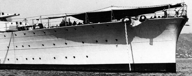

С другой стороны, есть исключения. Например, когда листы обшивки соединены внахлёст. Возьмём три фрагмента более-менее качественных снимков носовой оконечности крейсеров типа "Зара". В зависимости от освещения, границы листов заметны из-за теней. В этом случае, наверное, эти границы показывать нужно, но не линиями, а псевдообъёмом. Но выделяются они так хорошо из-за того, что корпус окрашен светло-серой краской, на тёмном цвете корпуса тень уже не будет такой контрастной.
