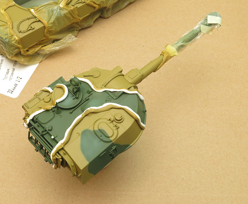

aZrael писал(а): в зонах которые должны быть желтыми.
Кстати, а почему жёлтый на зелёный, а не наоборот? Вроде логичней тёмный на светлый класть. Валехо, конечно, укрывистая краска, но всё-же интересна мотивация.
aZrael писал(а):Это потребовало на удивление много сил и времени
Да уж, геморный процесс...
aZrael писал(а):Хотя надо еще посмотреть как будет ложиться второй цвет

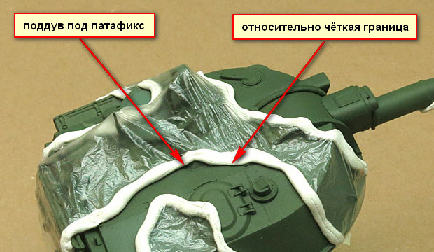

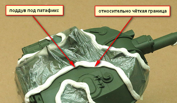

Ещё обратил внимание. Вангую, что получится не очень красивая граница перехода из-за неравномерности прижатия патафикса:
Непрочитанное сообщение aZrael » 27 янв 2015, 21:32
panser писал(а): Кстати, а почему жёлтый на зелёный, а не наоборот? Вроде логичней тёмный на светлый класть. Валехо, конечно, укрывистая краска, но всё-же интересна мотивация.
Во первых сразу уточню - вальехо не есть укрывистая краска в общем и целом.
Ибо цветов много и они сильно-сильно разные.
Но конкретно тот желтый что я выбрал 71025 - он укрывистый. Предварительно проверил. а если где непрокрашу чутка - будет просвечивать затемнение - тоже нормуль - даст умеренную неравномерность
Это вводная.
А по сути - все верно - сначала светлый потом темный.
Остановила как это часто бывает лень. Если начинать с желтого - то больше возни с ходовой - либо придется два раза зеленым (сначала ходовка потом укрыть ее и верх) либо желтый более тщательно маскировать что б сделать ходовку.
Решил идти по самому простому пути
Тут уже подсказали, что я дурак и надо было юзать фольгу.
Сдается мне дело подсказали!
В будущем обязательно попробую
panser писал(а): Ещё обратил внимание. Вангую, что получится не очень красивая граница перехода из-за неравномерности прижатия патафикса:
Не совсем так
Во первых я еще подожму перед поддутием
А во вторых - по стыку камуфляжа планируется проход разделительной полосой серого.
Как пока не знаю но надеюсь она все скроет;)

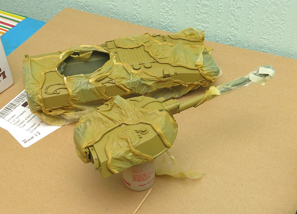

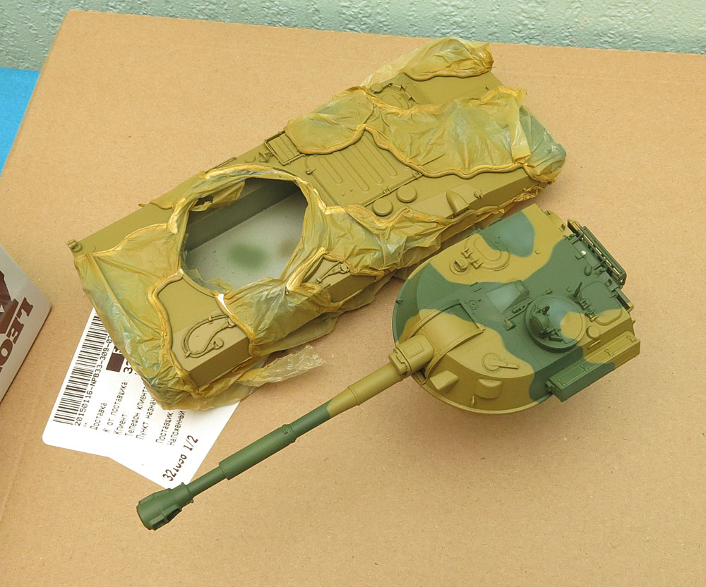

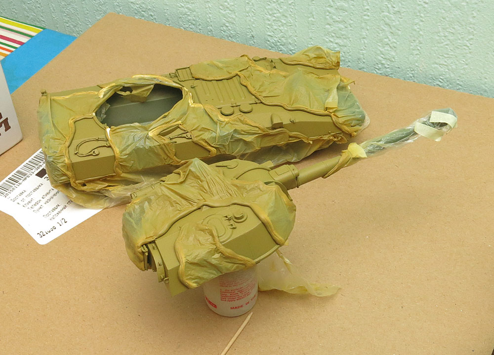

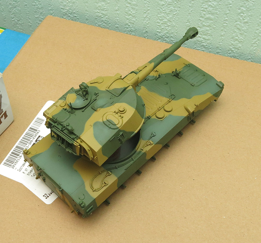

Непрочитанное сообщение aZrael » 28 янв 2015, 08:23
С камуфлированием лео увы случился ступор
Потому было решено вопреки изначальным планам взяться за аэрограф.
И задуть желтым.
Тем более, что меня напугали касательно долгого лежания колбасок патафикса на модели - типа следы могут остаться
Не теряя времени даром - накрасил
Было страшно
Пару раз поддувом поднимало чертов целофан (в след раз точно попробую фольгу)
+я ощутимо переоценил укрывистость краски. Слоев пришлось положить немало
+использование тамии не прошло даром - разбаловался моментально и пару раз перелил. Вальехо к этому делу намного менее терпимая краска.
И до кучи - я понял, что не знаю когда снимать маски!
Сколько ждать просыхания:(

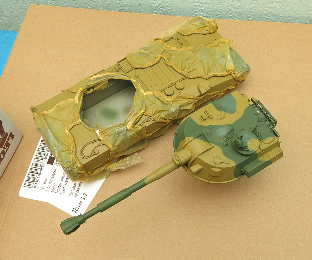

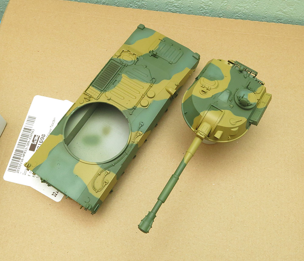

Непрочитанное сообщение aZrael » 28 янв 2015, 08:26
Терпения хватило на пару часов.
Потому начал потихоньку ковырять

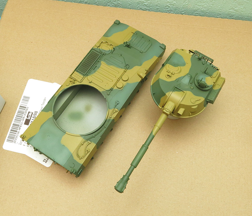

Сначала снял большой кусок целофана посмотреть много ли залетело лишнего - оказалось нормуль.
А потом уже и патафикса решил с краю убрать - ух ты ровненько!
Остановится уже невозможно - моментом распаковал башню
МОжно выдохнуть

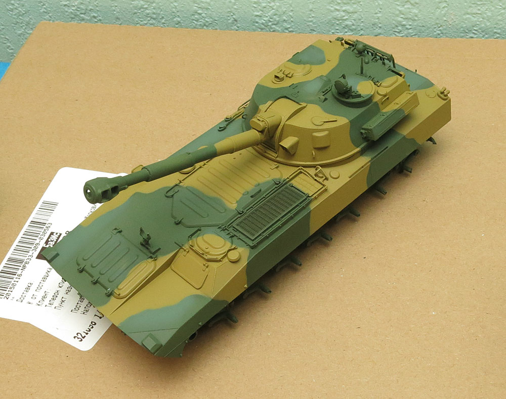

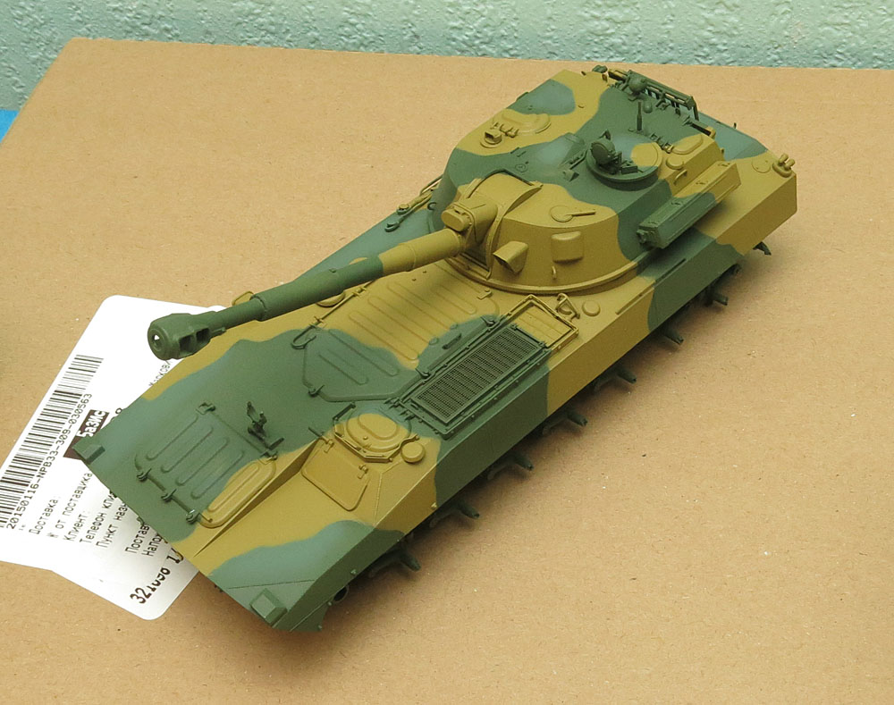

Непрочитанное сообщение aZrael » 28 янв 2015, 08:29
Корпус уже распаковывал неторопливо, с чувством с толком с расстановкой (хотя оба перелива как раз именно на нем - они даже не сильно растроили - замаскирую как-нибудь грязюкой)
Результат для первого раза порадовал.
и даже пятна вроде почти совпали.

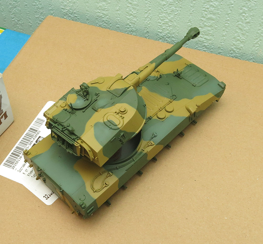

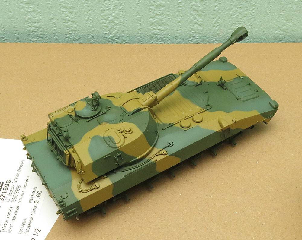

Непрочитанное сообщение aZrael » 28 янв 2015, 08:31
Удержаться и не вставить башню было выше моих сил
Собсна и не пытался особо удерживаться
Цвета нравятся - получились те которые хотел. Камуфляж тоже нормально вышел
Теперь надо собраться с духом и надуть тонкие черные линии по зоне стыка желтого и зеленого...
Когда соберусь х.з. но буду стараться побыстрее
...продолжение следует....
