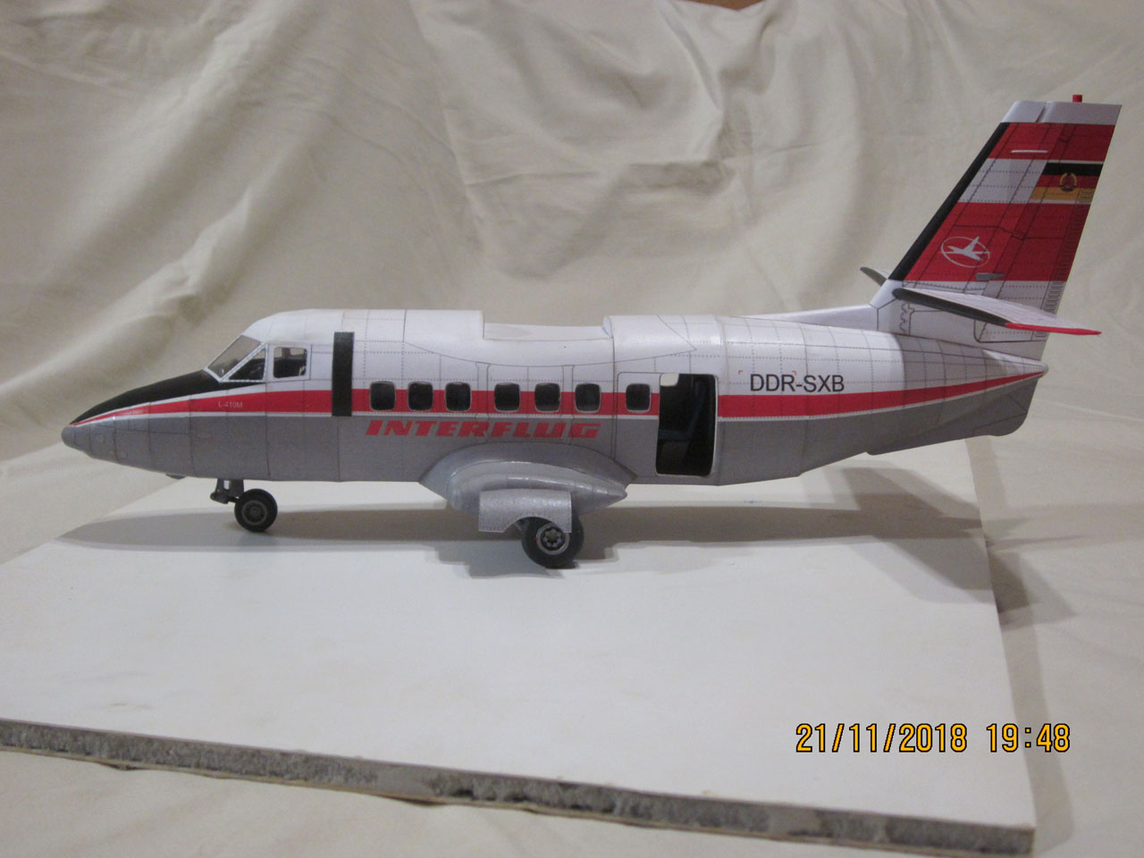

Непрочитанное сообщение Жарков Илья » 21 ноя 2018, 20:23

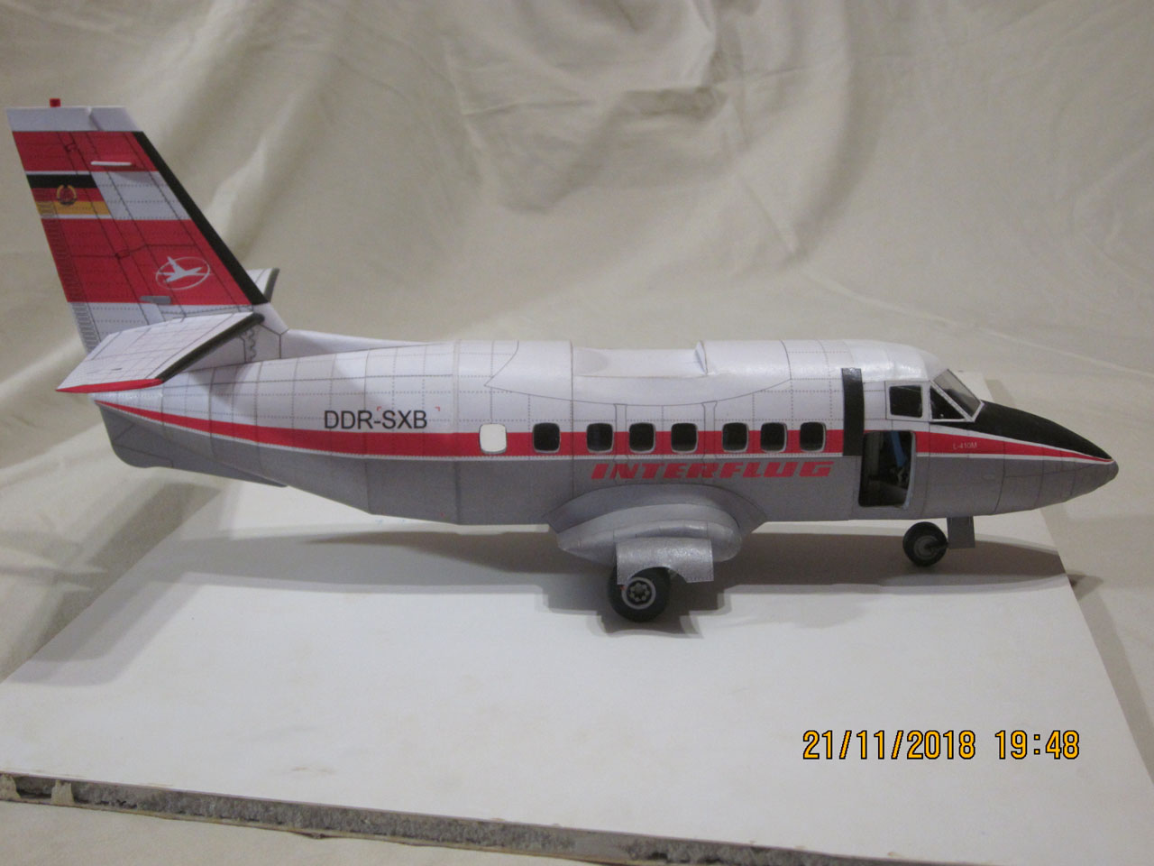

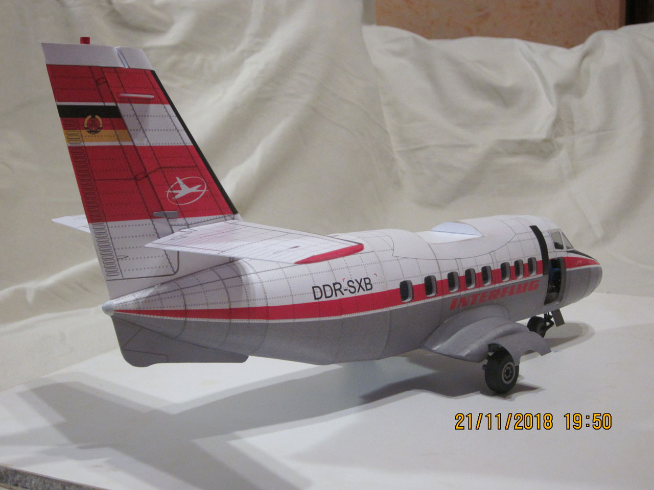

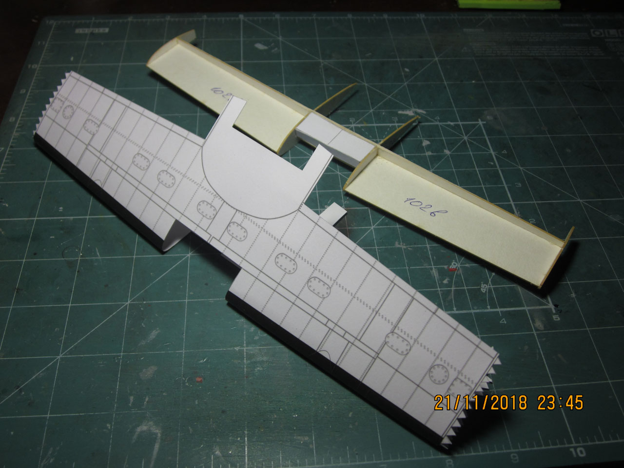

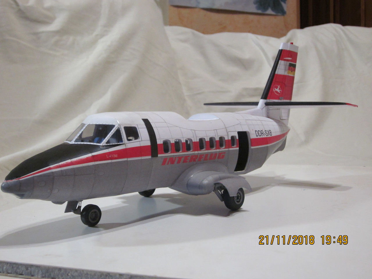

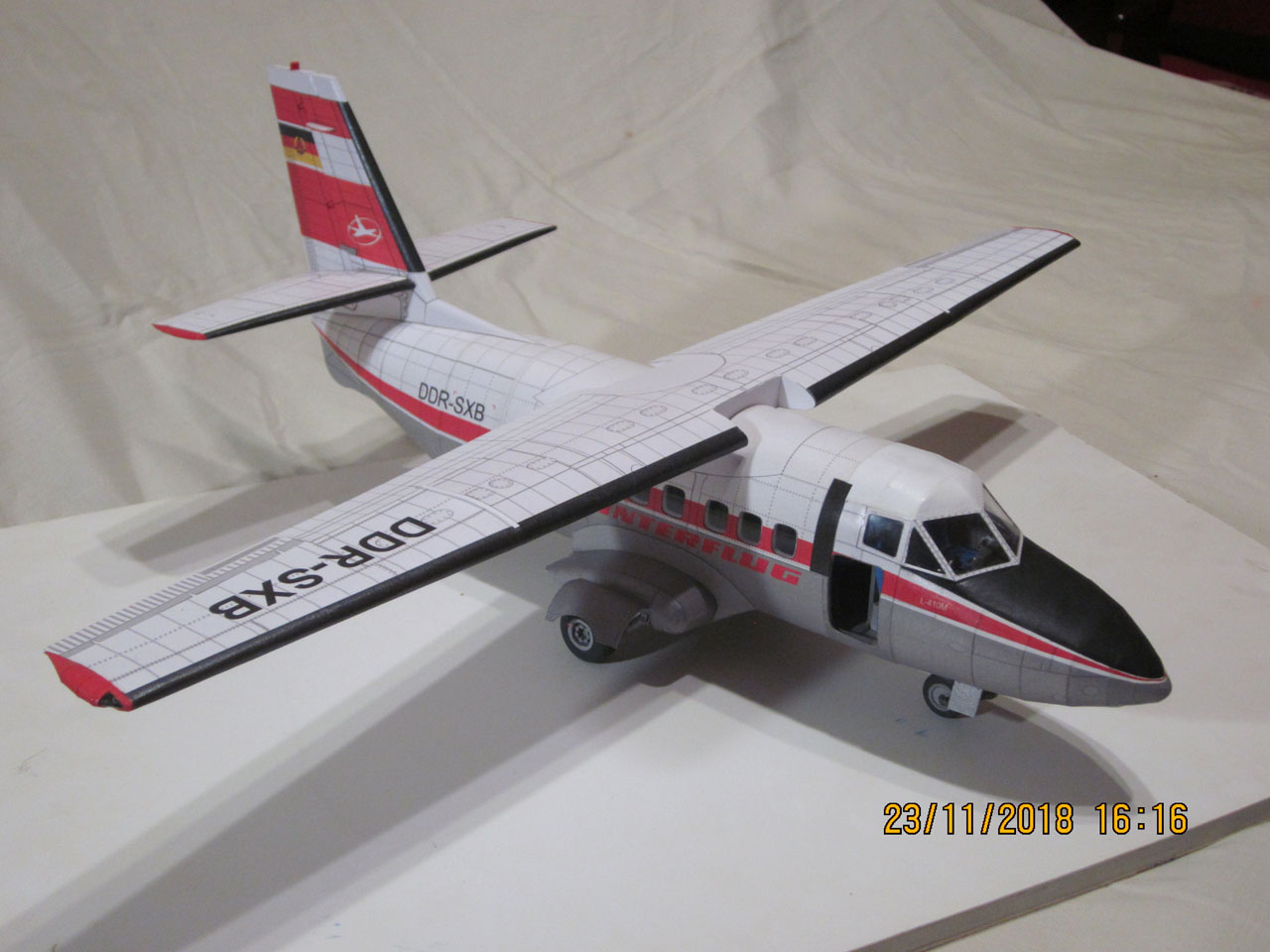

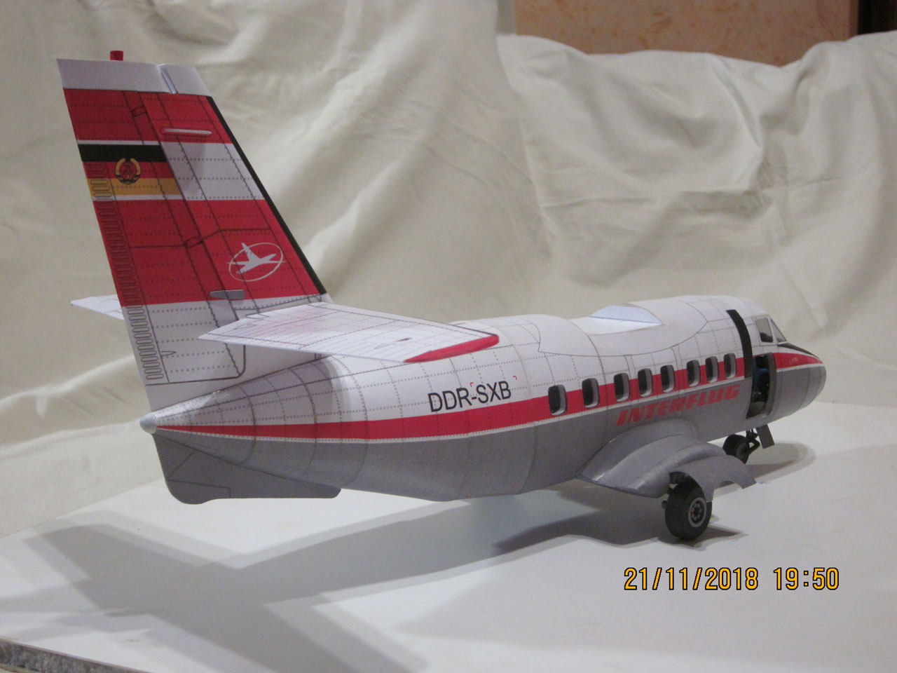

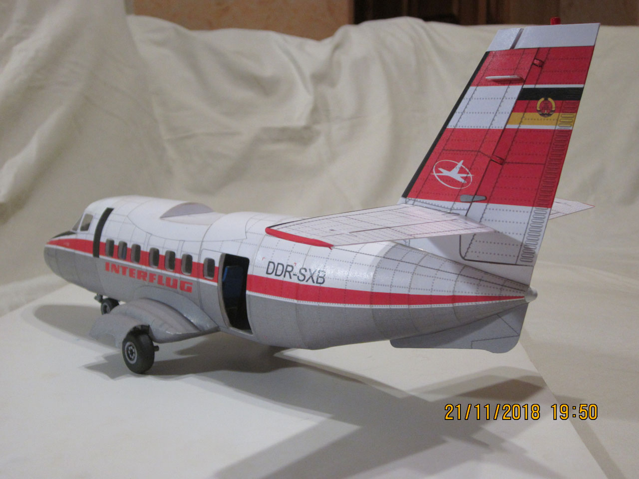

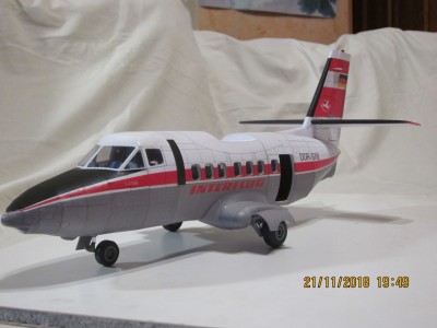

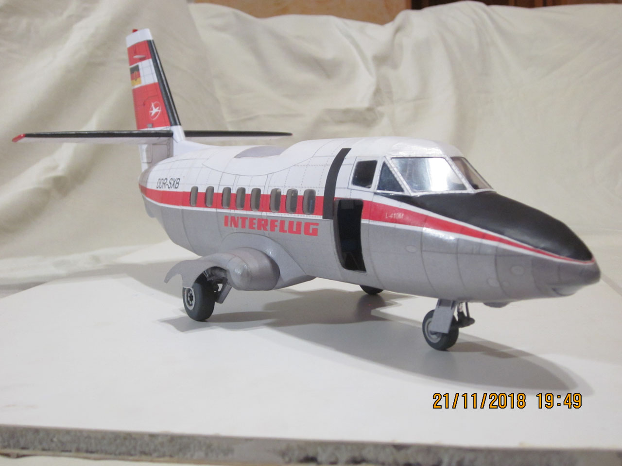

И несколько общих видов для наглядности. :)
На очереди крылья.
Продолжение следует. :)

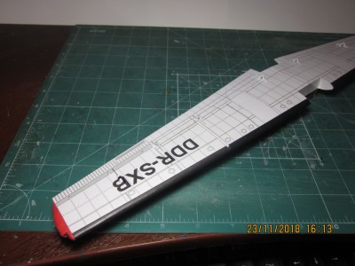

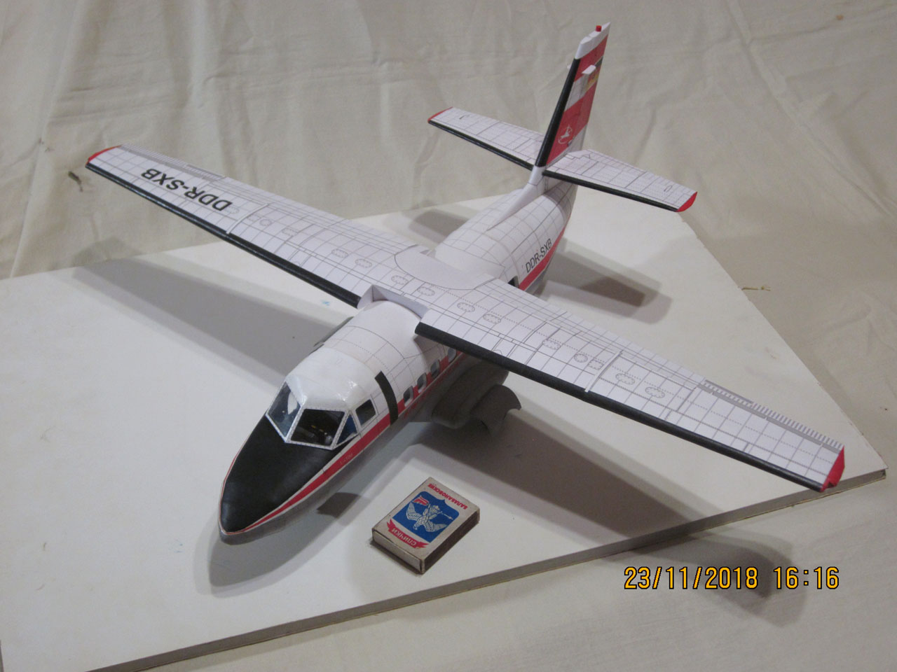

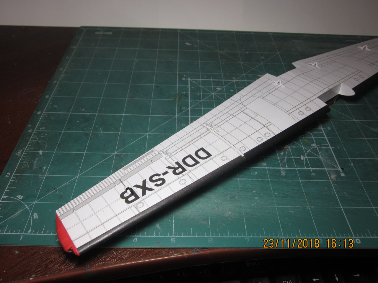

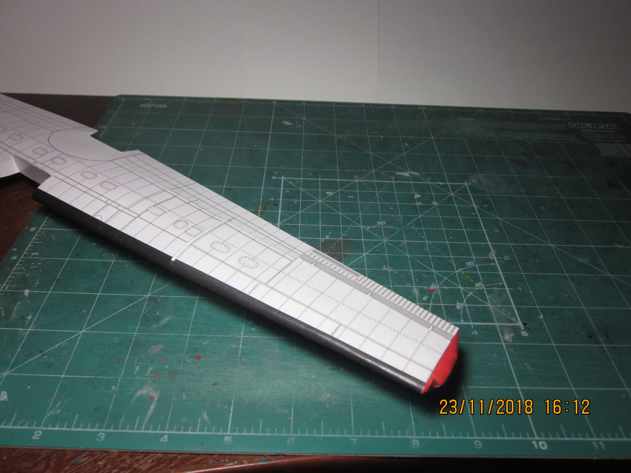

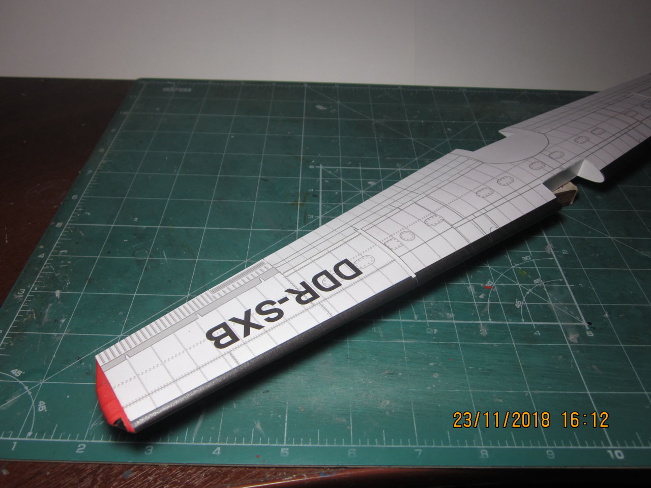

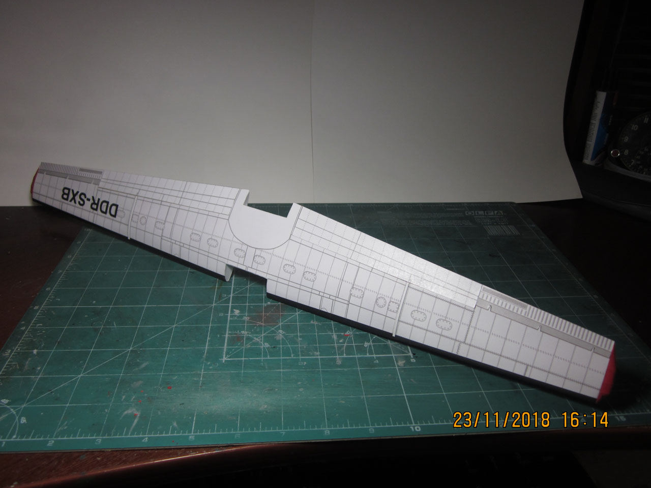

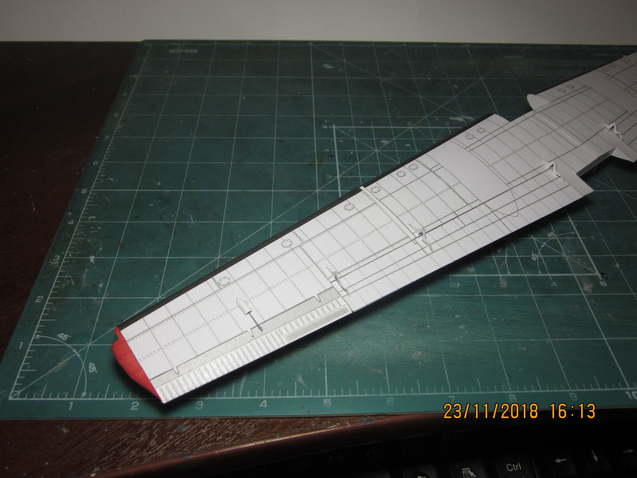

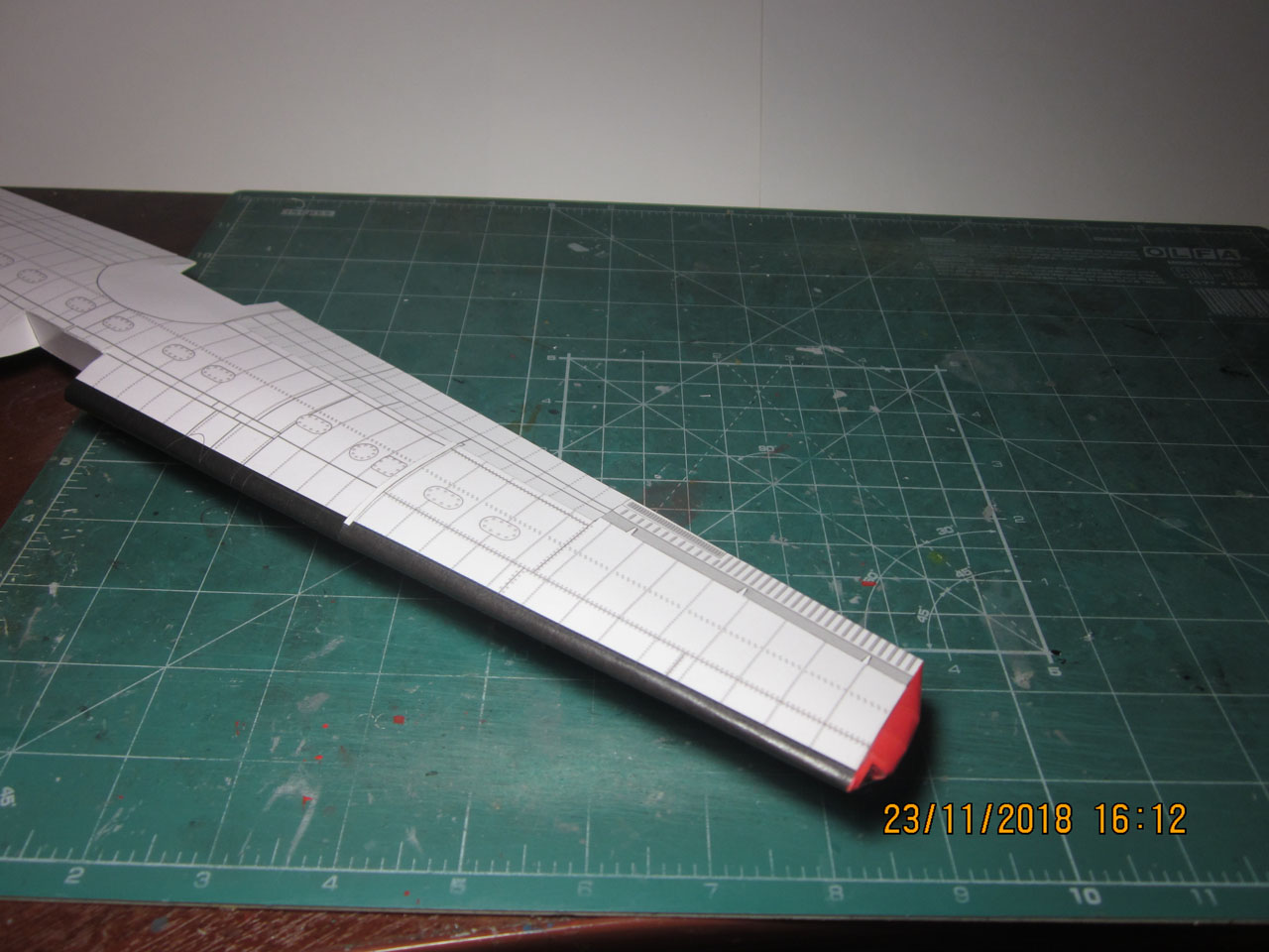

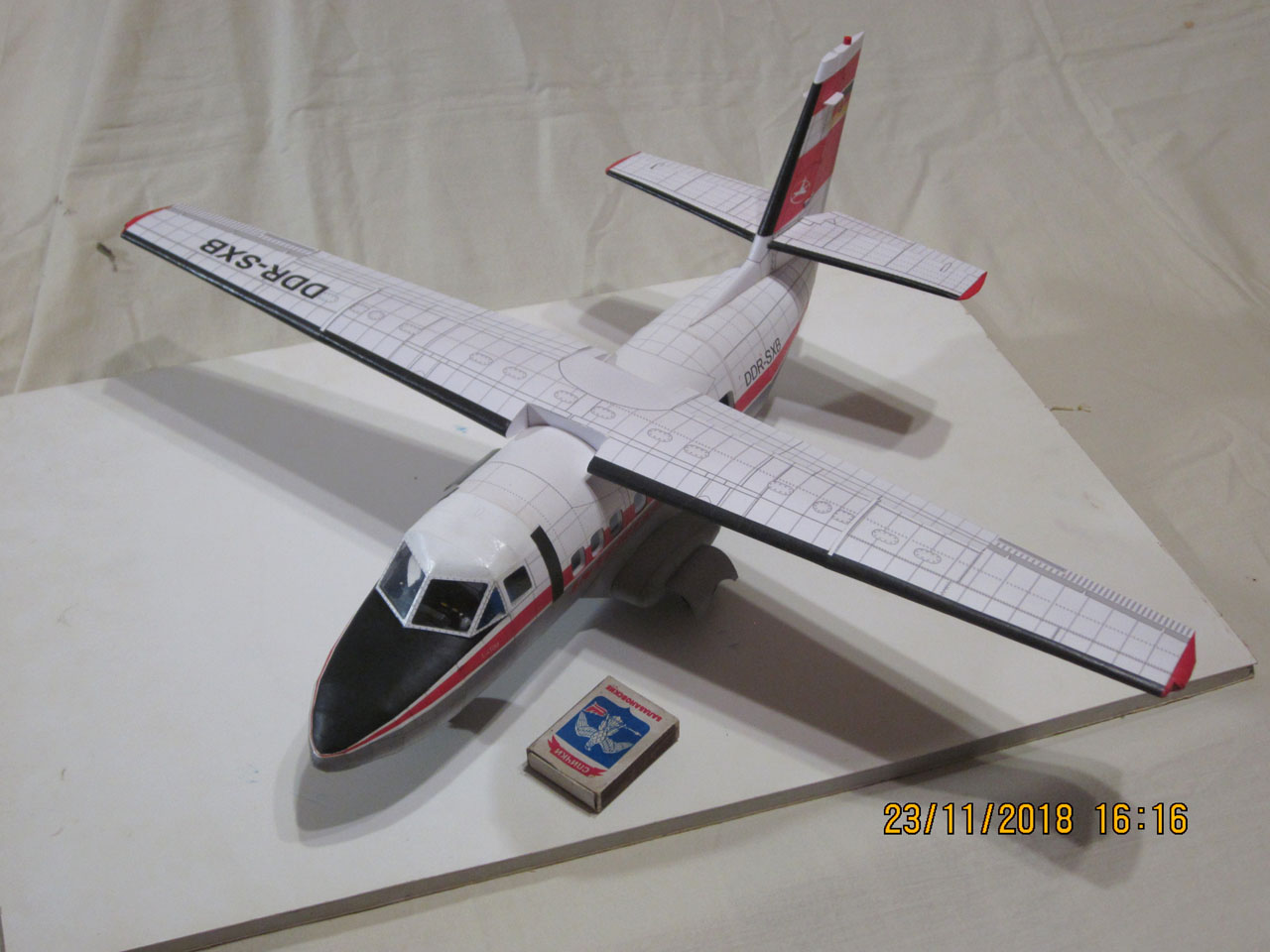

Сделал крылья.
В центроплане имеется каркас.Его вполне хватает,чтобы обшивка собралась без перекрутов и перекосов.А вот в концевых частях даны всего две нервюры и больше ничего.Сначала попробовал сделать там лонжероны.В левой половине он вставлен,но как-то толку от него немного.В правой изнутри обшивку просто проклеил полоской 1мм картона шириной 10мм.В принципе вполне хватило.Основное внимание при сборке этих частей надо обращать также на то,чтобы не было перекрутки.Вроде у меня это получилось. :) Размах крыла-53 см.
Приложил все это на свое место на фюзеляже-подошло.
Но приклеивать пока не буду.Сначала хочу собрать двигатели,а потом посмотрю,можеит их сначала к крылу сделаю и все уже приклею на место,либо все же сначала смонтирую крыло,а потом уже движки.Как что будет мешать при монтаже хочу увидеть.
Ну а пока вот. :)

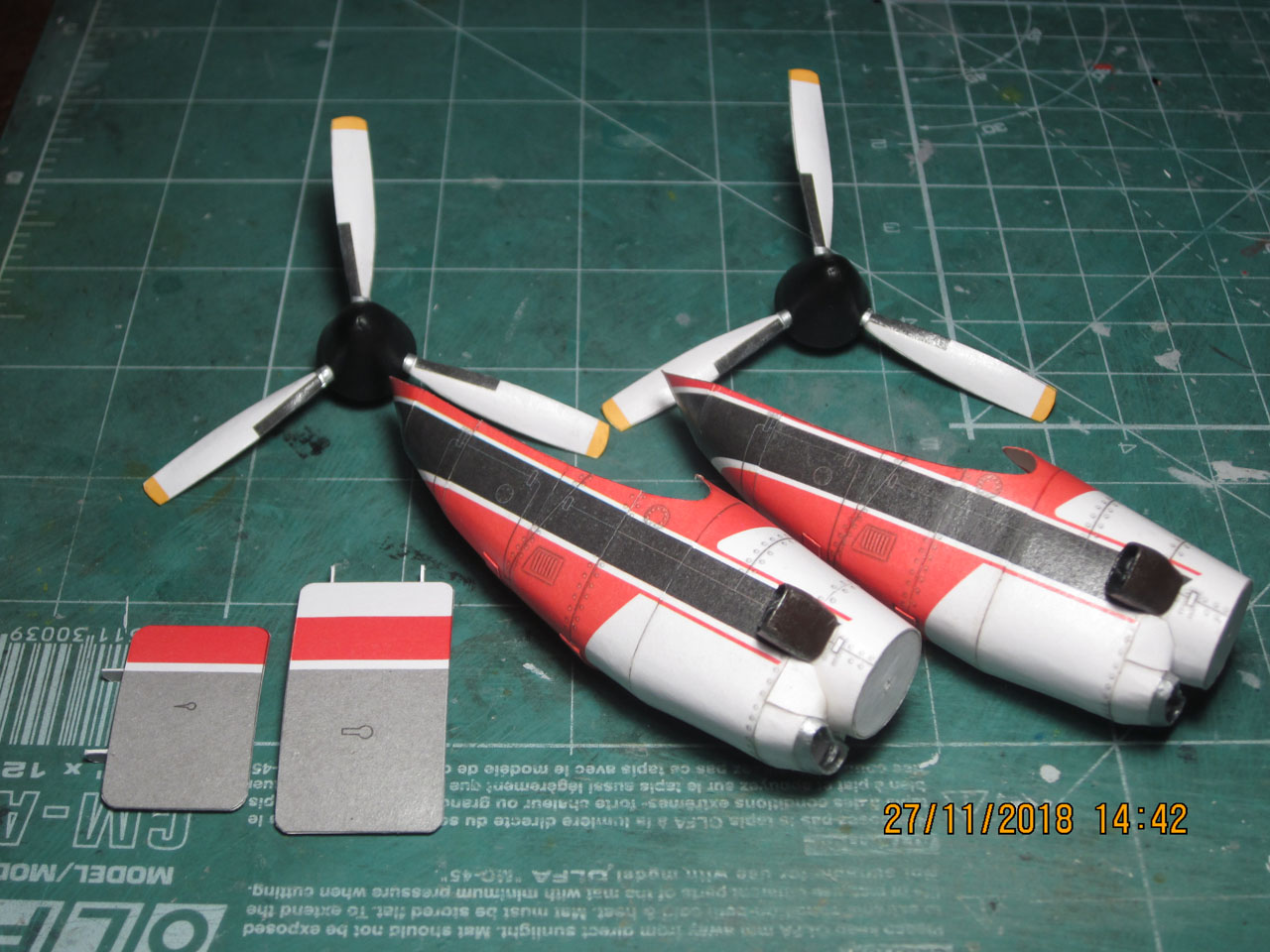

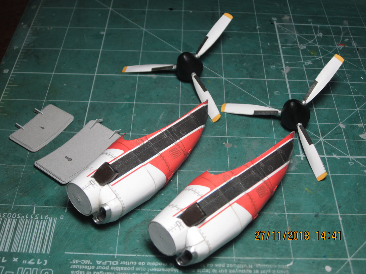

Пора немного обновиться.

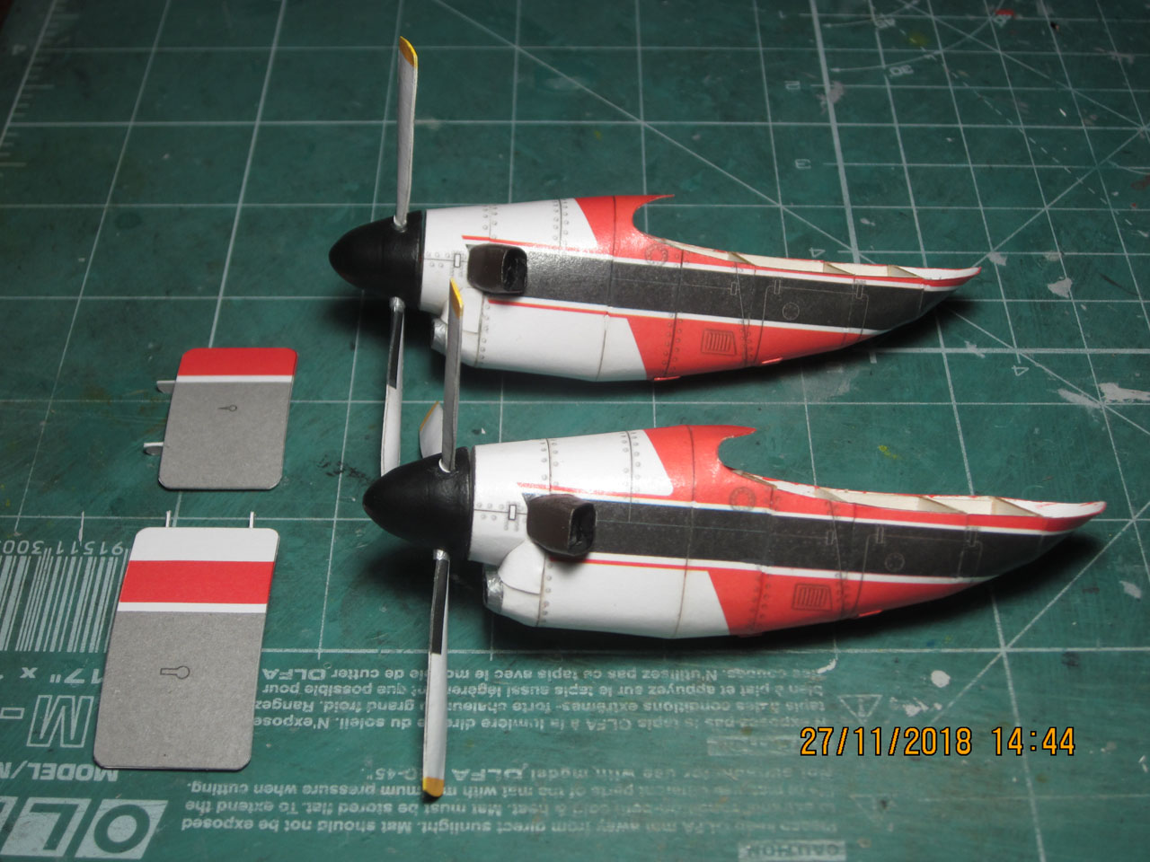

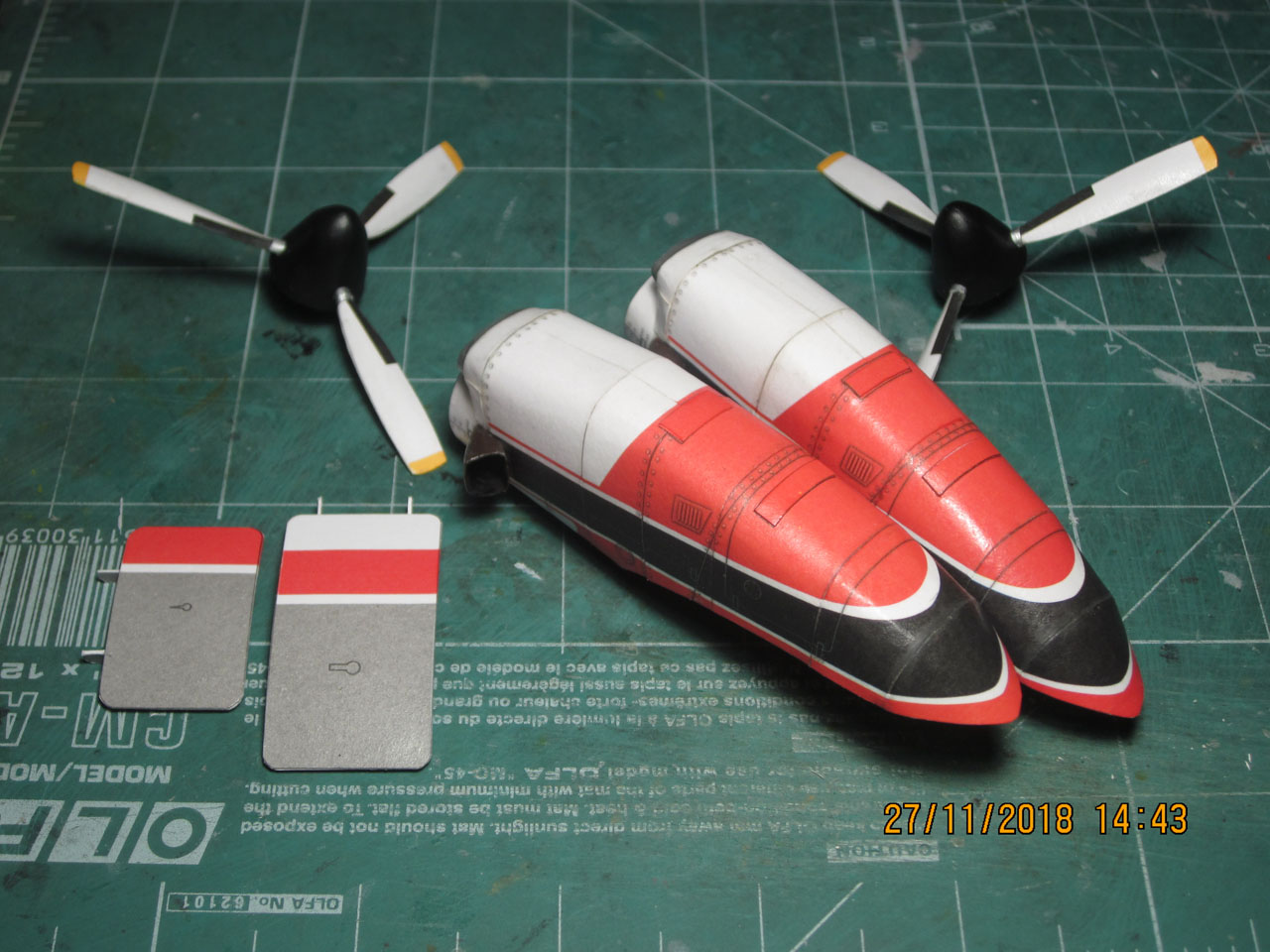

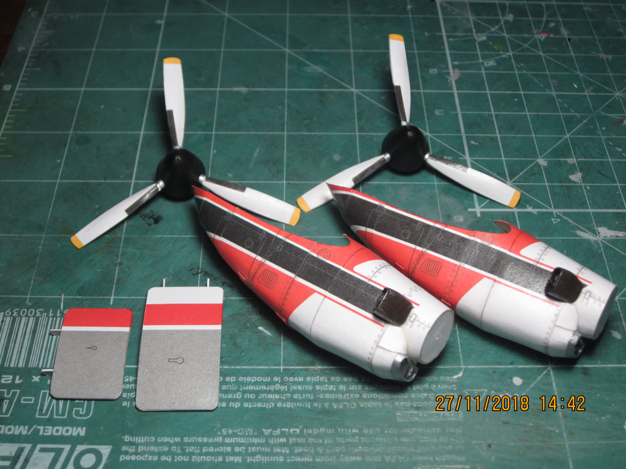

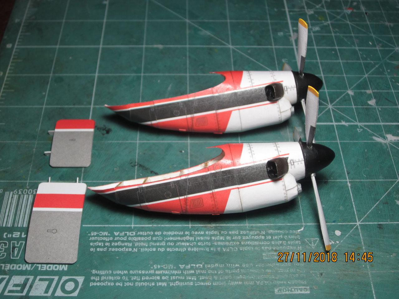

Сделал двигатели и винты.
Что хорошо в журнале,так это продублированный лист с двигателями.Такой своеобразный бонус от ГПМ :) .Кстати в аэрофлотовском варианте он тоже должен быть.Кое-что из деталей с этого листа я использовал,так как несколько деталюшек испортил. =|
Собираются двигатели не сложно,единственное,что каждую деталь обшивки прежде чем формовать смачивал изнутри водой.Все развертки расположены против волокон,и при малейшем пережатии ломаются.Вообще забыл сразу сказать,что бумага в журнале не понравилась.Помимо ломкости она еще и жутко расслаивается.Свернуть нормально трубочку уже проблема.Так что много чего смачивал водой(например передние кромки крыльев,стабилизатора и киля).Патрубки зачищал наждачкой и красил.Вход воздухозаборника покрасил серебрянкой,как он и должен быть.Изнутри стенки обшивки проклеил полосками 1 мм картона чтобы не промять при монтаже к крылу.
Коки винтов для жесткости изнутри промазал суперклеем,зачистил,покрыл ПВА и задул из аэра в черный полуматовый цвет.Лепески смотрелись грубовато.Лопасти внутри пустые,никаких вставок в них не предусмотрено.Для очистки совести вставил в каждую внутрь 1мм кусочек проволоки. Толку от нее не очень много,но пусть будет.
Помимо движков собрал двери.Петли на них это моя отсебятина по мотивам.Но с ними крепить их легче будет.
Теперь все надо монтировать к фюзеляжу.Решил все же сначала приделать движки к крылу,а потом все это ставить на фюзеляж.Так по моему прикиду проще будет.
Итак впереди засветился финиш!!!Думаю до конца недели закончу пузана. *CRAZY*
Окончание следует. :)

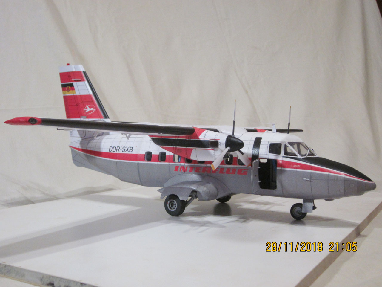

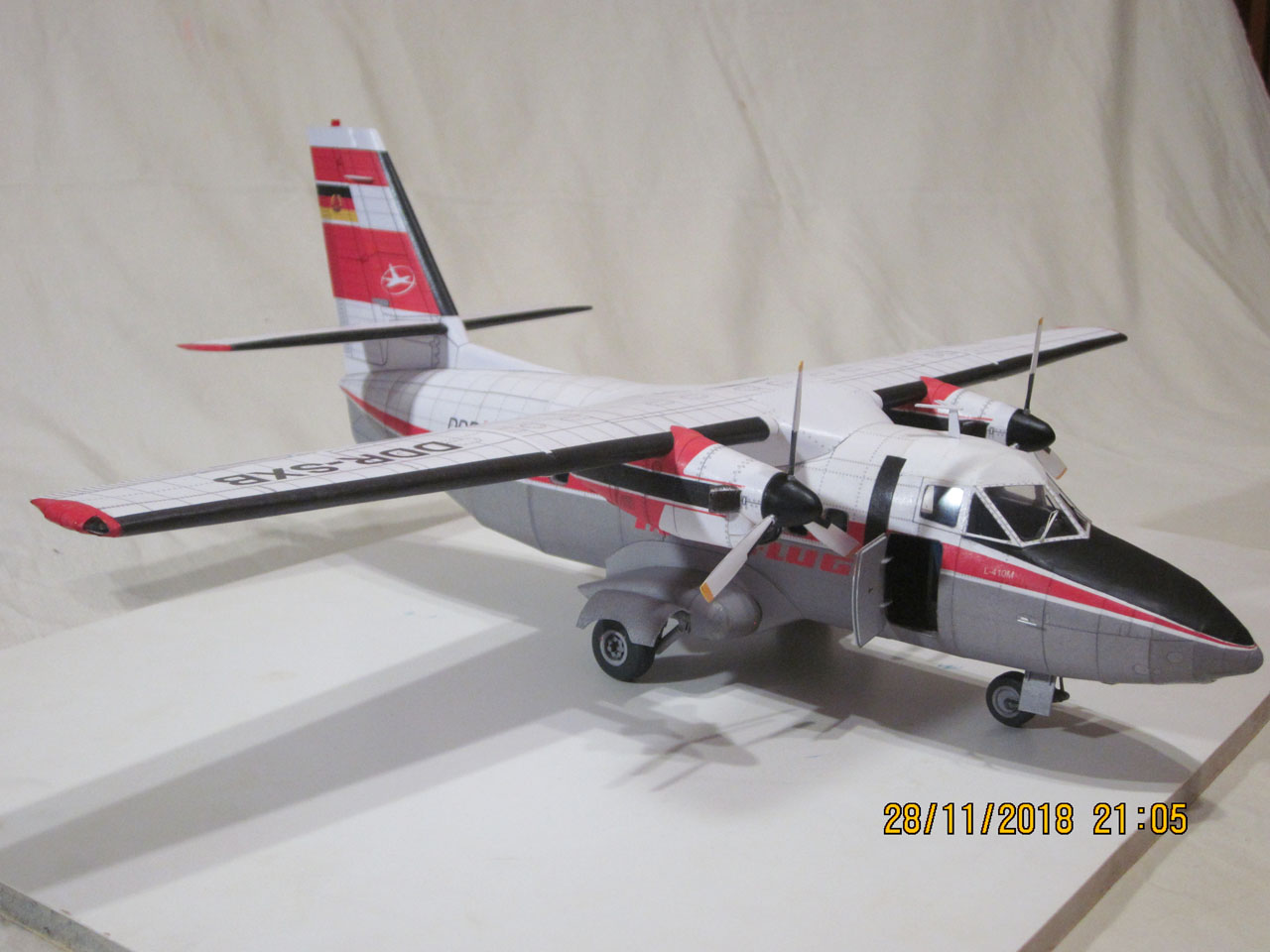

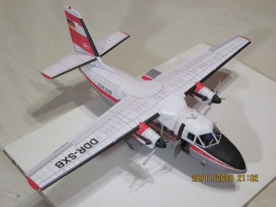

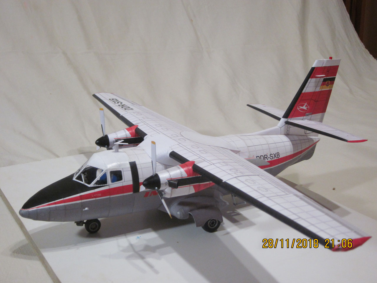

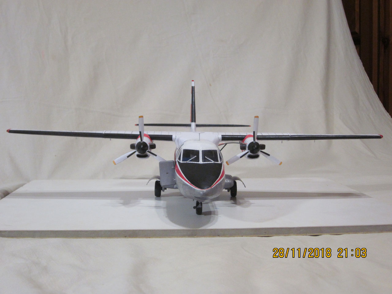

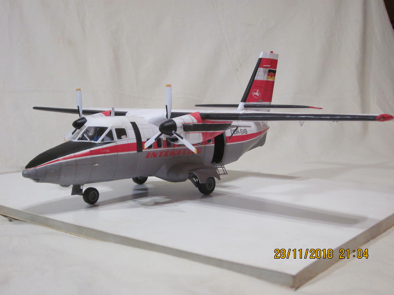

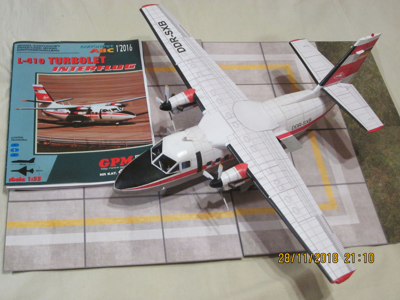

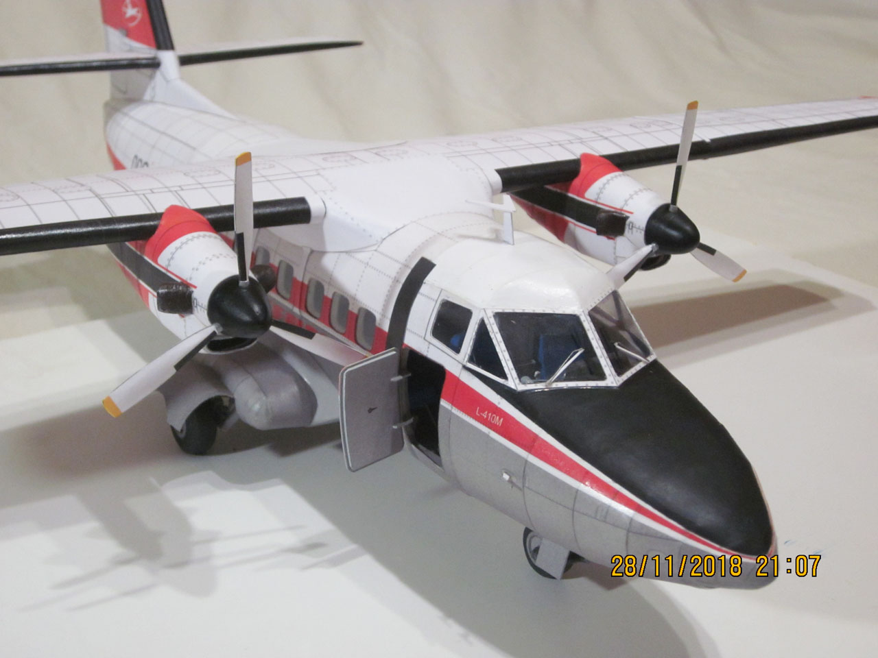

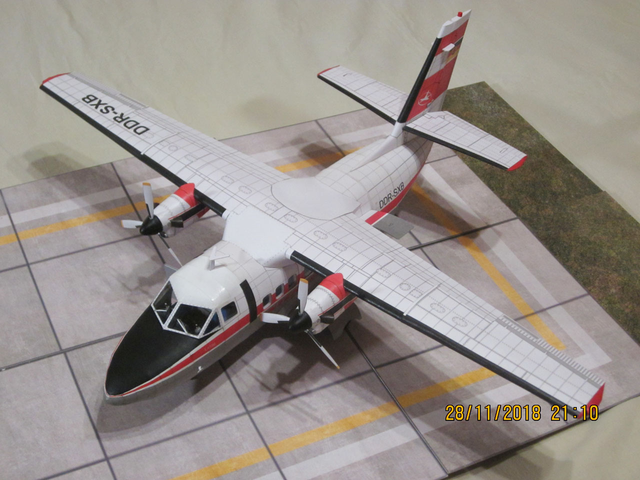

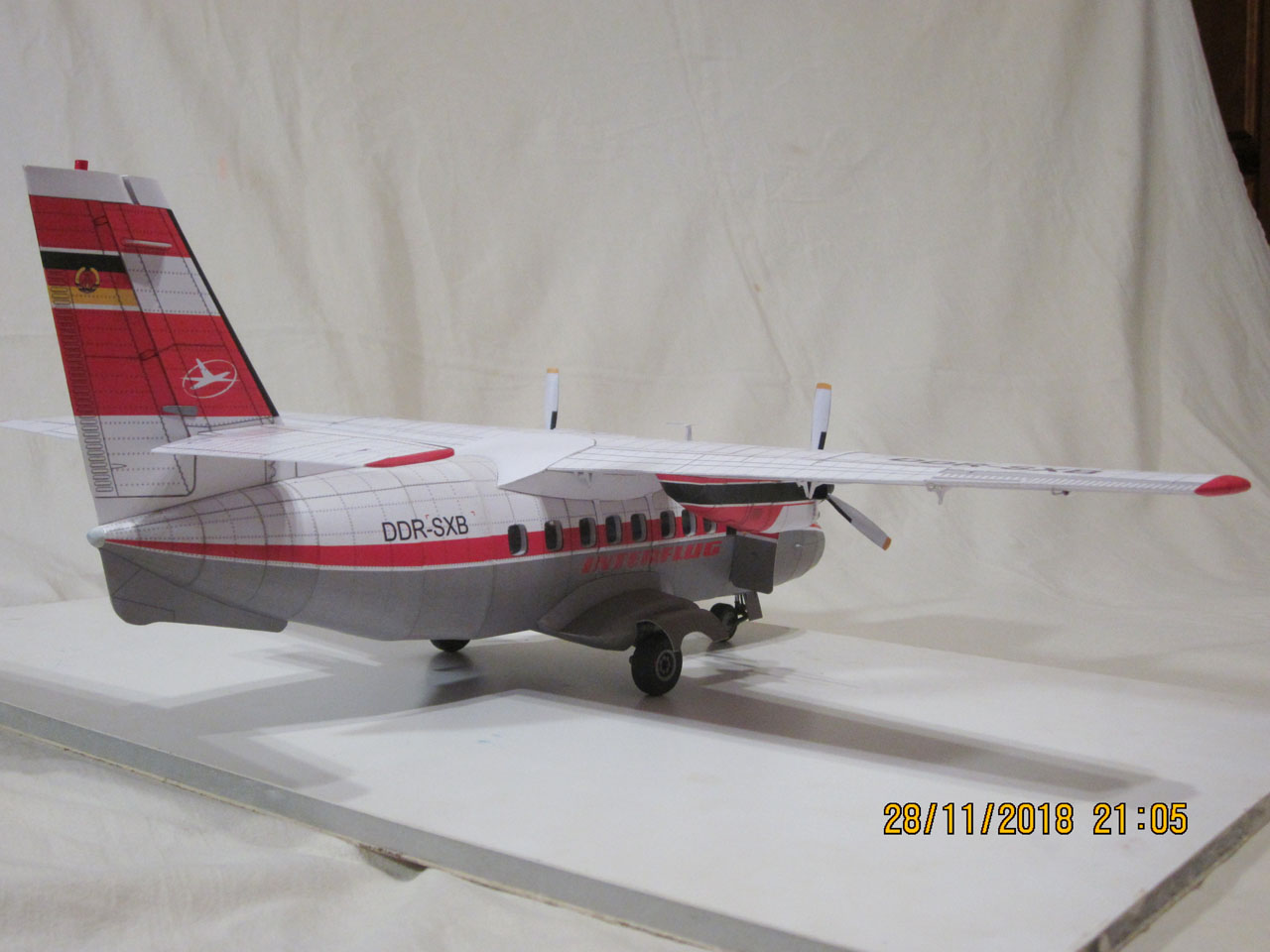

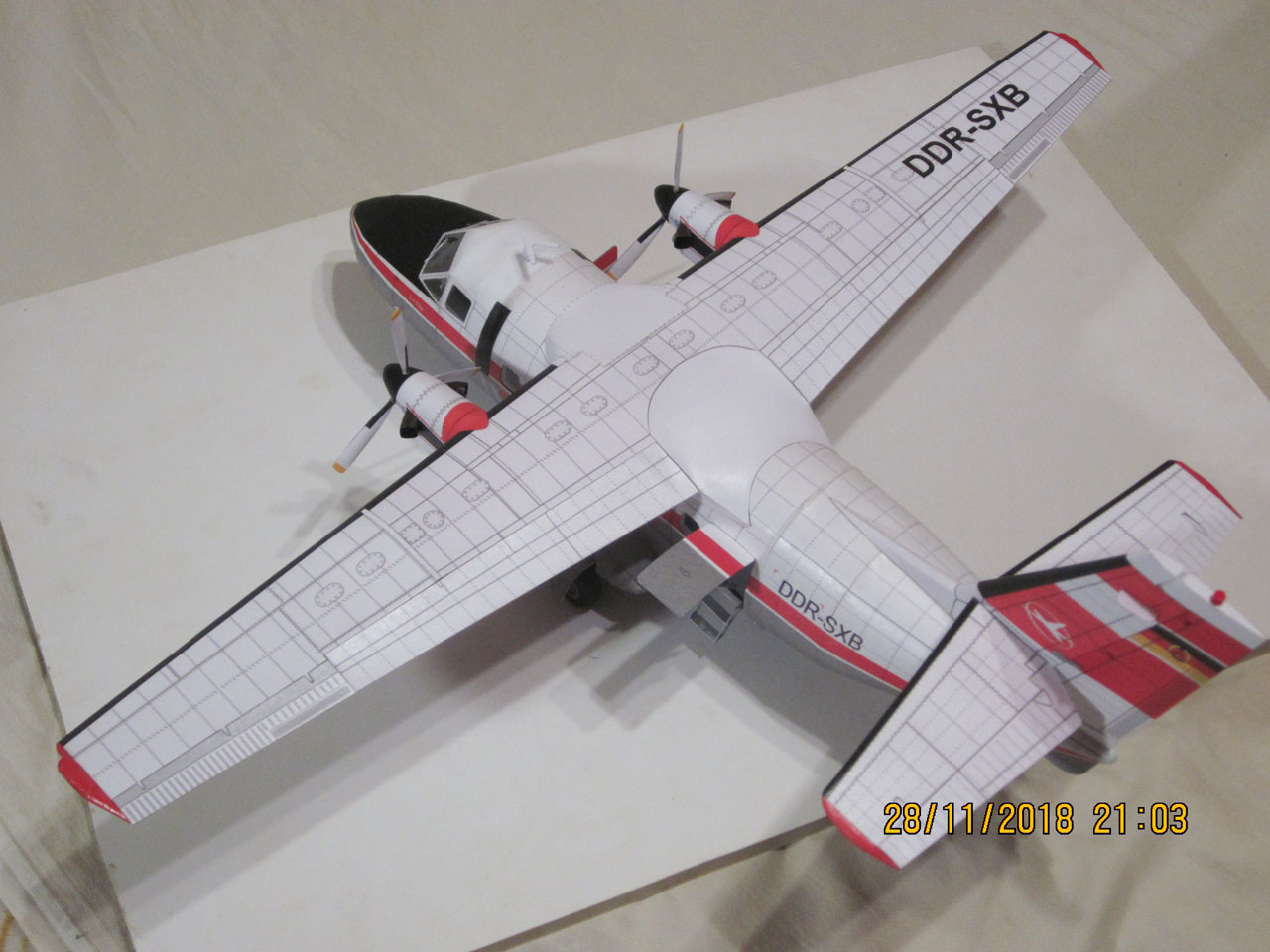

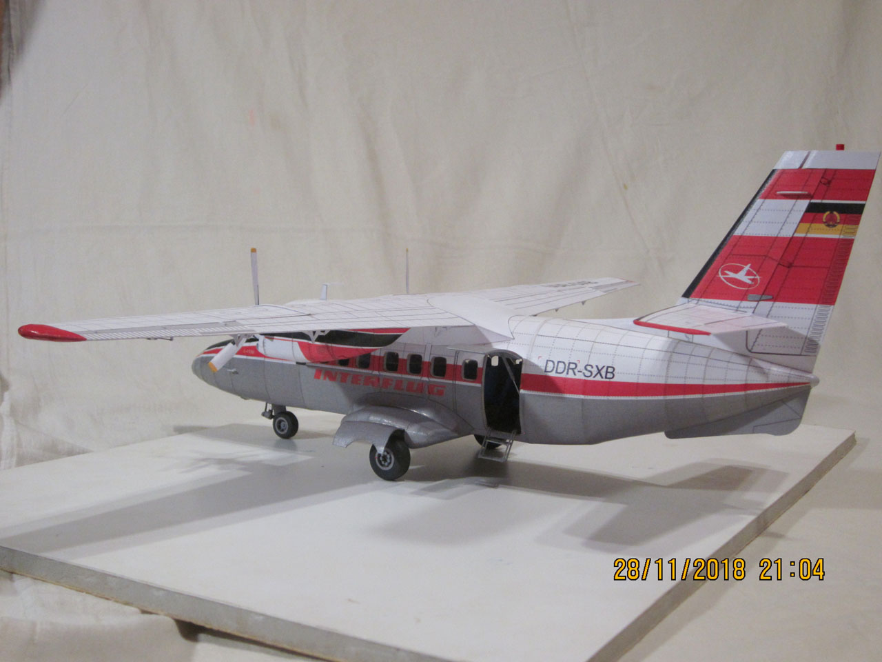

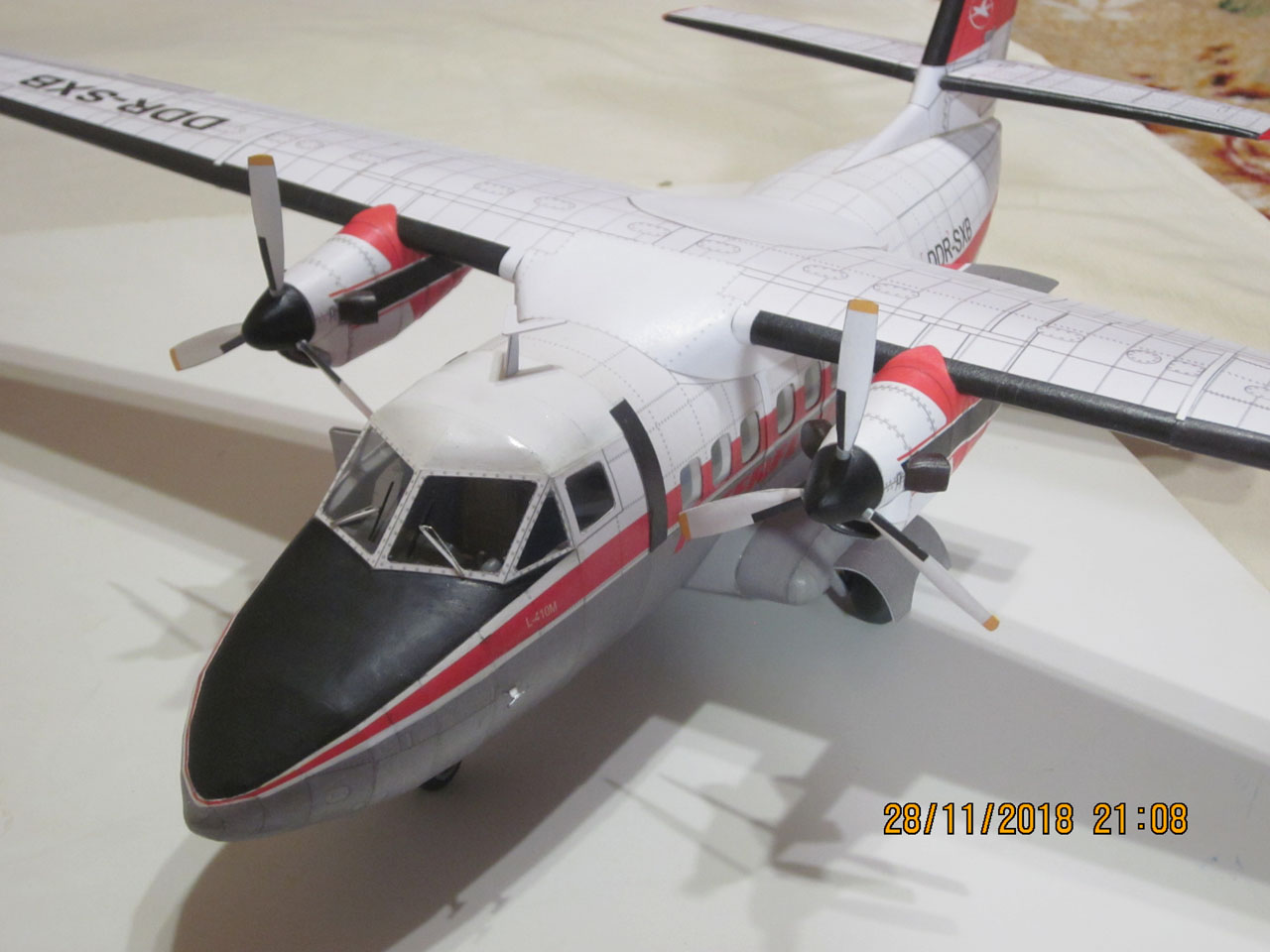

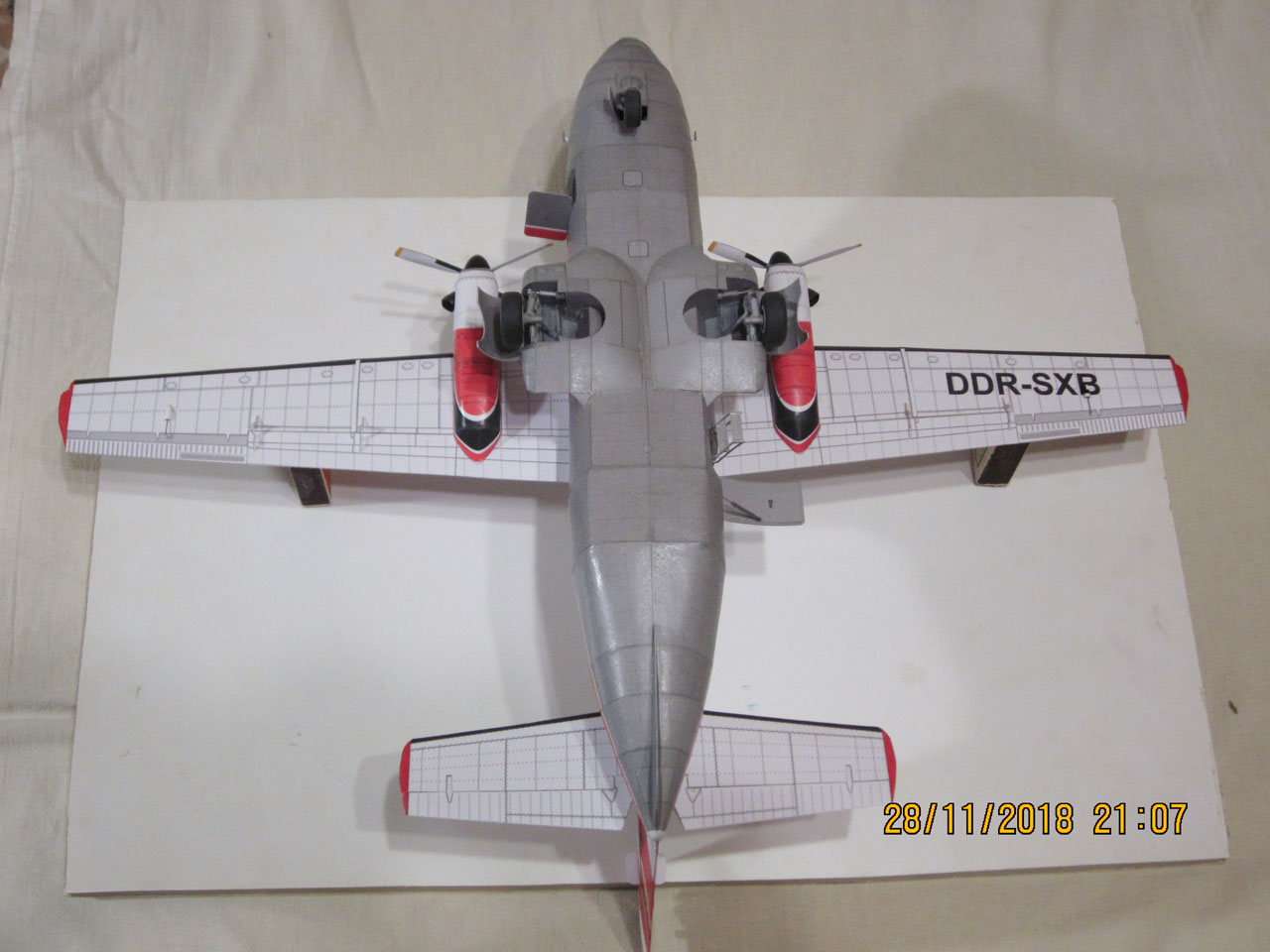

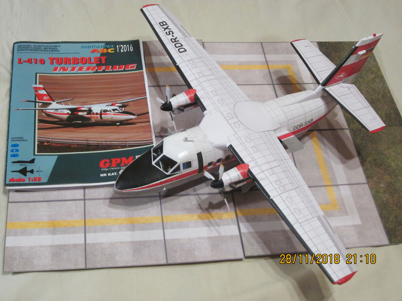

Вот и подошла к завершению работа над маленьким пузаном. :)

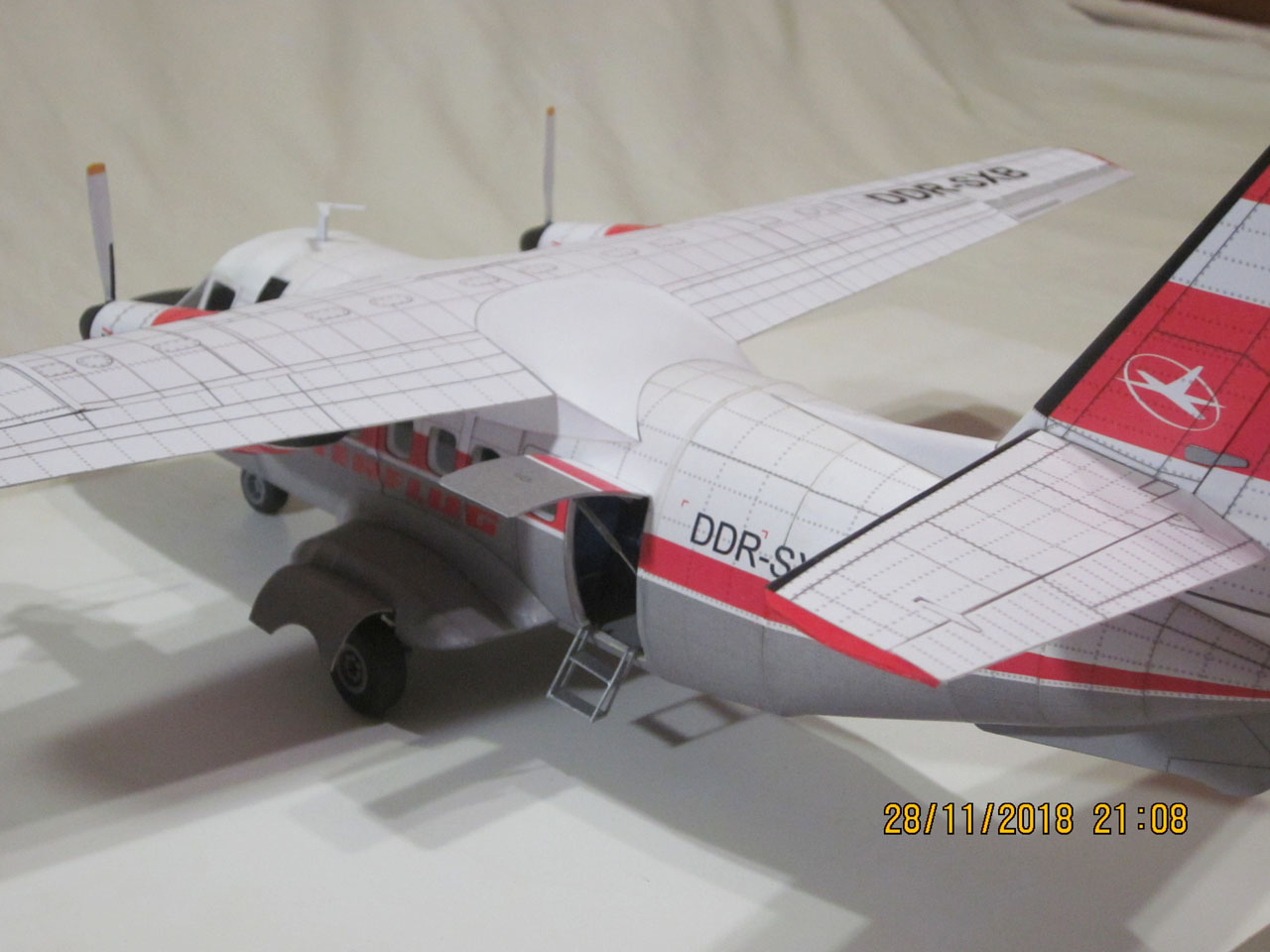

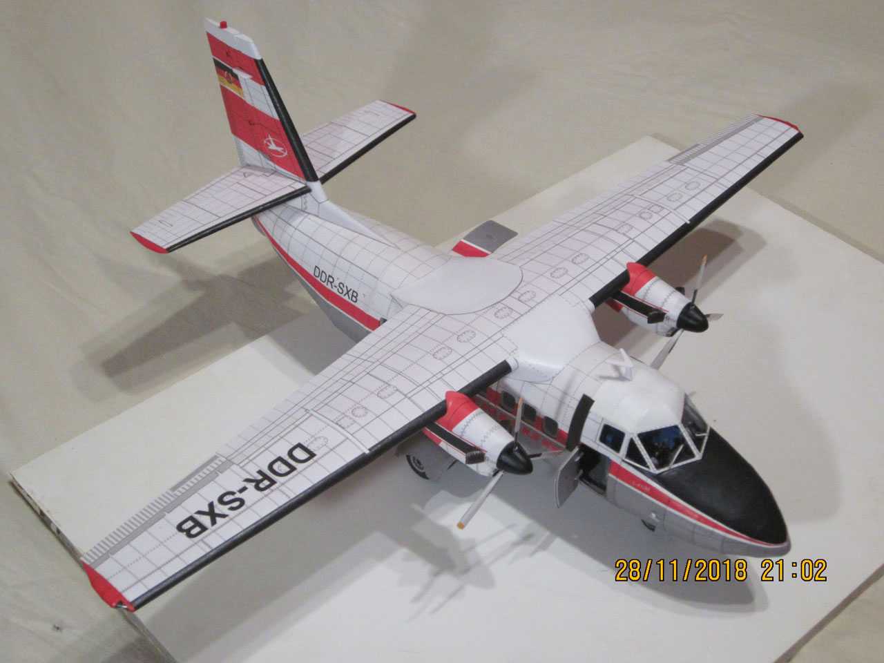

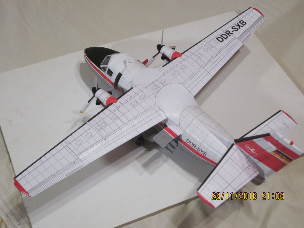

В заключении сборки сначала приклеил двигатели к крылу(подошли прекрасно),потом вклеил крыло в фюзеляж,и закрыл центральную его часть обтекателем.Надо сказать здесь все сошлось без проблем.Приклеенные двигатели совсем не помешали.
После этого сделал двери(от себя добавил шток пассажирской двери),антенну,ПВД.Кроме этого сделал дворники на лобовые стекла кабины пилотов,и маленькую лесенку для входа пассажиров в салон(подсмотрел на фото).Правда,когда фоткал немного покоцал ее,но не смертельно. =|Может потом переделаю.
Что касается самой сборки могу сказать,что надо тщательно все продумывать прежде чем делать какой-либо узел.Я это кое-где не учел,за что и поплатился. =|
Спасибо всем,кто следил за сборкой,за советы и пожелания!!!
До встречи в следующих проектах.
Снова прошу прощения за качество фоток... =|
Итак представляю вам "воздушную маршрутку":
L-410M "Turbolet" авиакомпания "Interflug" 1990 год. *YAHOO*
