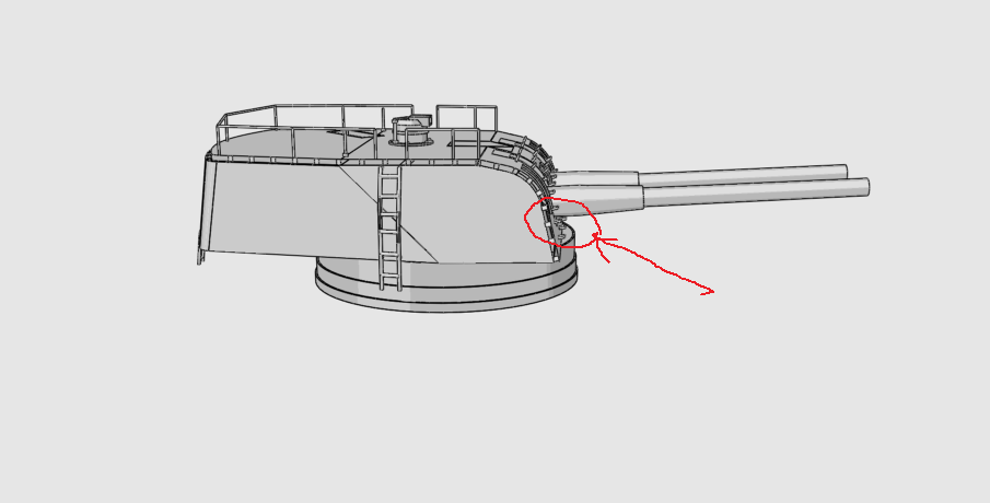

panser писал(а):
admin писал(а): Так?
Извиняюсь за каракули, но компа щас под рукой нет. :P

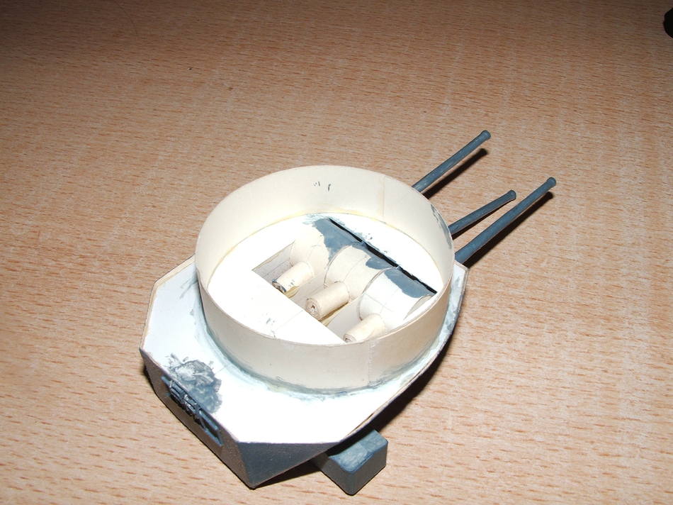

Понял о чем речь. Не получится. Диаметр "барабана" получится большой, нижняя часть уходит в барбет. И с точки зрения трудозатрат ИМХО вырезать точную шайбу чтобы не люфтило достаточно сложно.
mikes
Сообщения: 181
Откуда: Россия, Оренбрг
Re: Японский тяжелый крейсер "Mogami"
Непрочитанное сообщение mikes » 03 авг 2014, 16:46
Именно это имел в виду. Сделать дырку в полу башни и всё. Кстати, ещё хотел написать, что барбет переусложнён. Два кольца, одно в другом и всё. Внутреннее к нижней поверхности башни, наружное к палубе. Просто и надёжно, держится плотно, поворачивается. Метод много раз проверенный. Тогда и ствол поместится.
Сообщения: 2391
Непрочитанное сообщение admin » 03 авг 2014, 20:19
В общем буду думать.

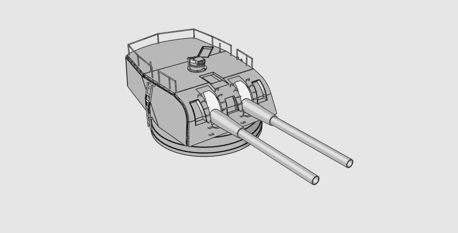

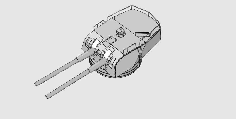

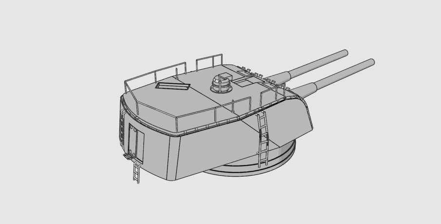

Обрез барбета в передней части не закрыт погоном башни, не выйдет. Вот я о чем:

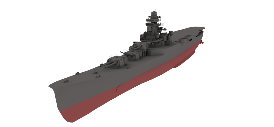

Собстно, вот что имеем на данный момент:
гк
гк
гк
гк
гк
гк
гк
гк
Думаю это финальный вариант.

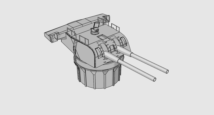

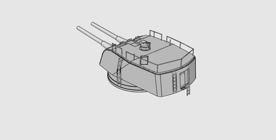

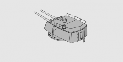

ГК_203мм  высокий барбет

Пожалуй ещё разок по вопросу выскажусь :) Последний, потому, что проектировщик всё равно - последняя инстанция в принятии решения. :)
Вопрос подгонки цилиндра к кругу неплохо решается с помощью 2ПR :)
Ой, я вас умоляю... Трудно сделать нижнюю деталь башни не прямоугольной, а с выдающимся за переднюю стенку полукруглым сегментом? Ну и иллюстрация, как это примерно может выглядеть.
А вообще- (по моему скромному мнению ), у япов вроде всегда чехлы были на орудиях. То, как реализовывались варианты с подвижными стволами и чехлами- (из того, что видел), не впечатляло. Вот хорошую выкройку чехла сделать, с текстурой , имитирующей складки, это самый лучший вариант. А стволы- намертво!

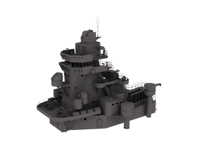

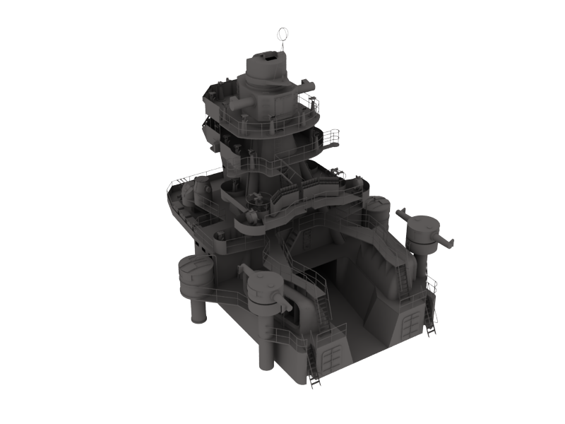

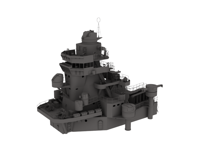

Непрочитанное сообщение admin » 21 ноя 2014, 01:11

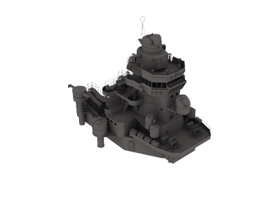

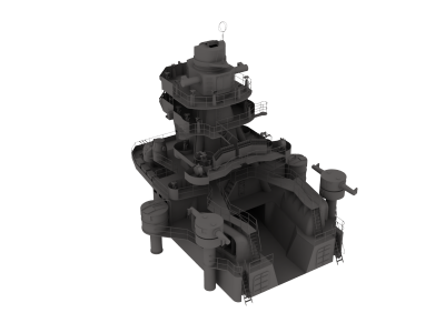

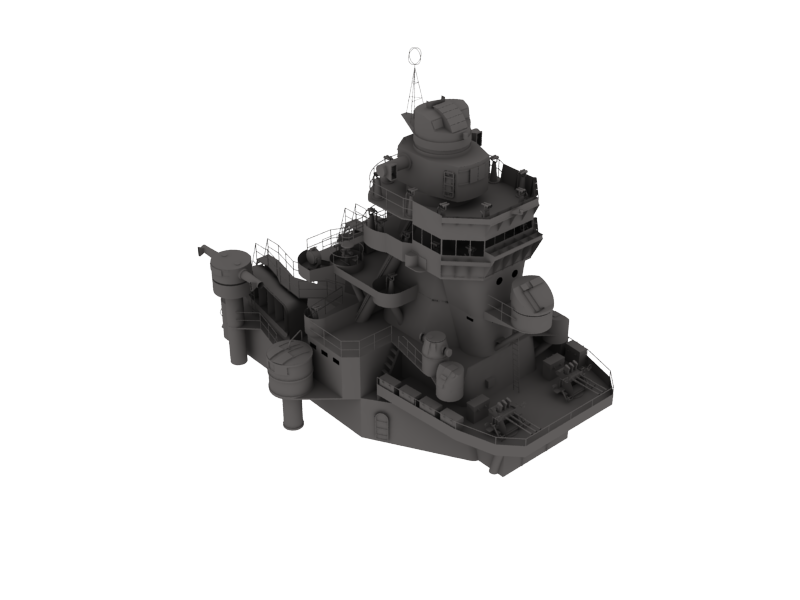

Итак закончена главная надстройка крейсера. Архитектура характерна ессно для IJN, куча ярусов, переходов, леера и пр. :D

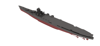

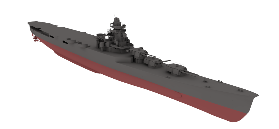

Непрочитанное сообщение admin » 27 ноя 2014, 21:27
Anicorn
Сообщения: 224
Откуда: Узбекистан, Ташкент
Непрочитанное сообщение Anicorn » 30 ноя 2014, 15:48

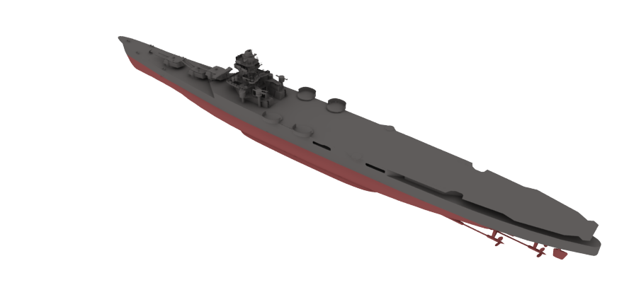

Все таки корпуса японских КРТ это нечто.
Женя, а что за нашлепки на в носу на подводной обшивке?
栄光ウズベキスタン!
バンザイ!
Сообщения: 2391
Непрочитанное сообщение admin » 30 ноя 2014, 16:28
Anicorn писал(а):Все таки корпуса японских КРТ это нечто.
Ты наверно були имеешь ввиду?
Anicorn
Сообщения: 224
Непрочитанное сообщение Anicorn » 30 ноя 2014, 18:14
Нет. На крайней фотке видно, в подводной части, чуть ближе к носу чем 1 башня ГК, какая то нашлепка.
