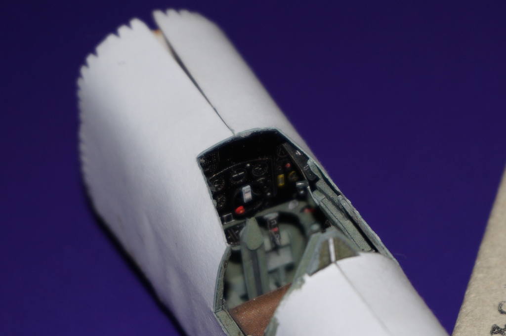

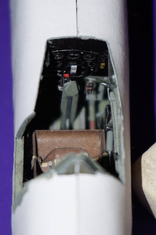

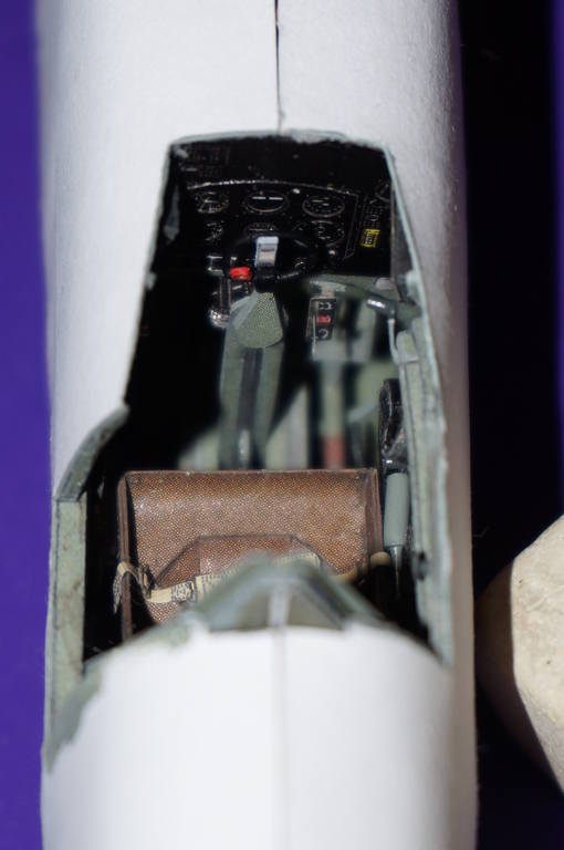

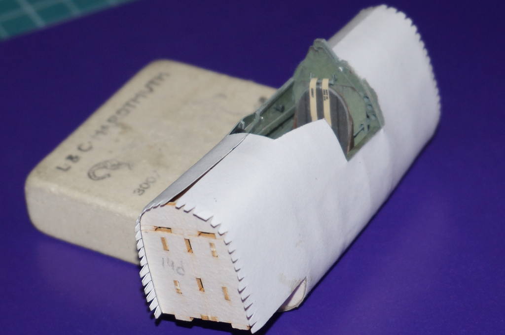

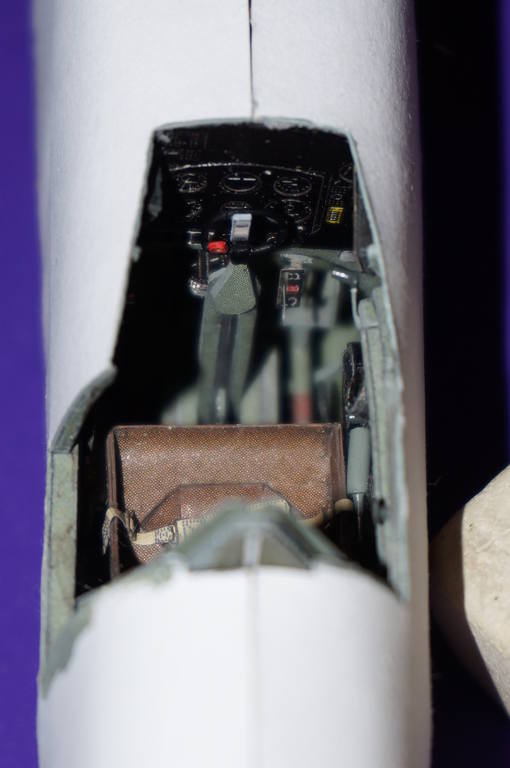

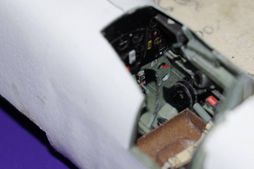

Ну и не большое обновление. Кабина захлопнулась и суслики разбежались :) cry
Вот что осталось
Обшивку впереди не не приклеил до конца к скелету,еще есть мысли по ней.

Классно Леха!!! *BRAVO* *BRAVO* *BRAVO*
А что за мысли по обшивке спереди?

Николай(taburin-404) писал(а):Классно Леха!!! *BRAVO* *BRAVO* *BRAVO*

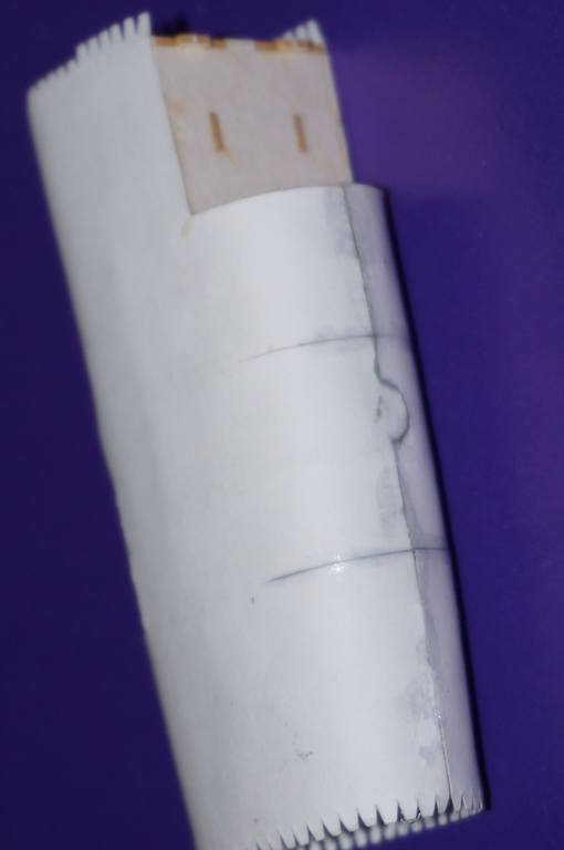

Спасибо Коля на добром слове! *DRINK* По поводу обшивки-думаю,как уже делал раньше,отрезать края и использовать их как склейки между носовой и центральной частями наружной обшивки.Витиевато, но надеюсь ты понял мысль :D
Непрочитанное сообщение Vladimir » 20 мар 2018, 19:57
Интересно,что на предыдущих моделях спита от Хала несходилась внутренняя обшивка со стороны хвоста.Мне пришлось,в своё время на своей модели,стачивать внутреннюю так чтобы наружная сошлась без щелей.

Непрочитанное сообщение alex gol76 » 20 мар 2018, 23:22
Здесь безгаргротная модель,посмотрим как оно будет.

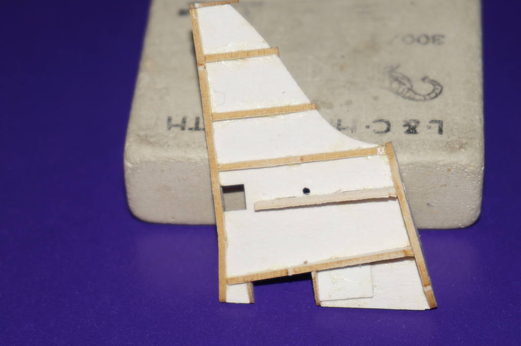

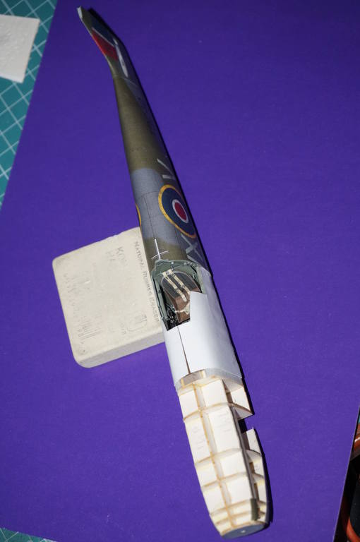

Непрочитанное сообщение alex gol76 » 19 апр 2018, 19:12

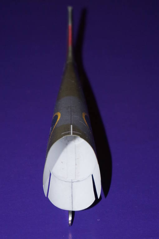

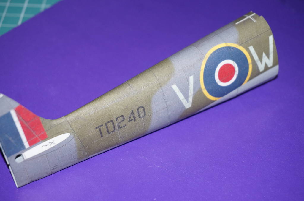

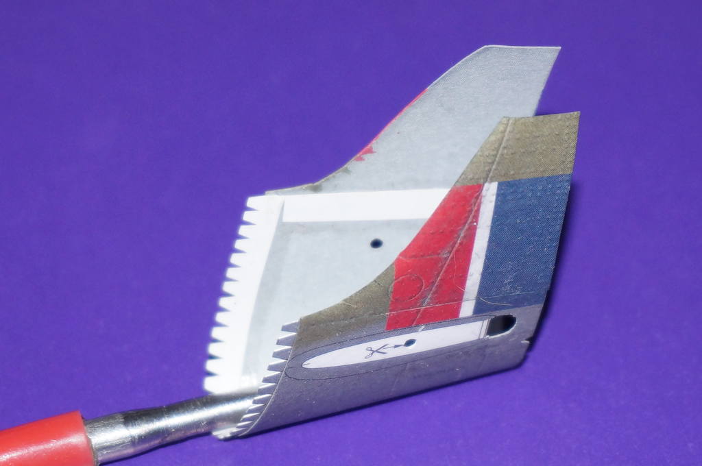

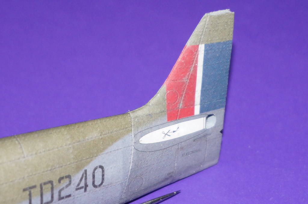

Всем доброго! Пришло время и мне обновиться. Итак,собрал хвостовую часть.
Каркас Хал сделал по сравнению с прошлыми спитами более навороченным и, по мне, более удобным для оклейки обшивкой

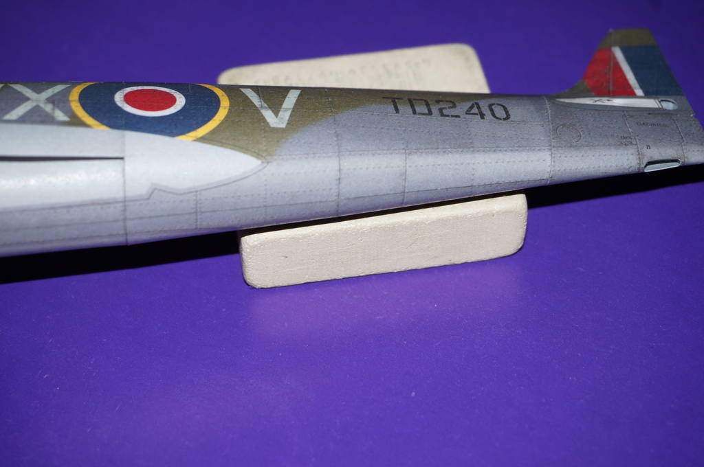

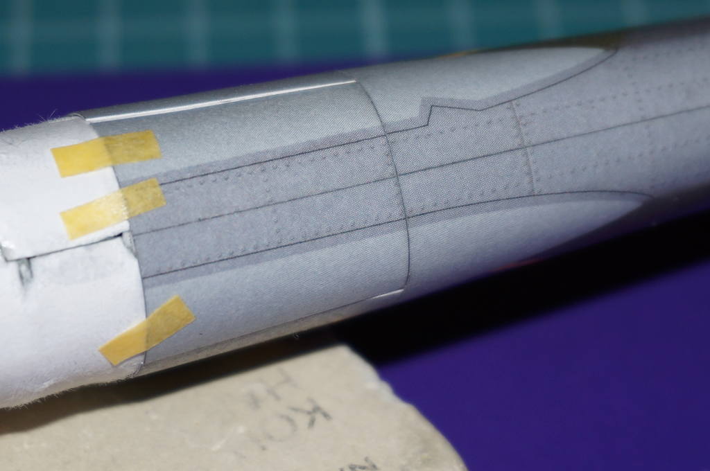

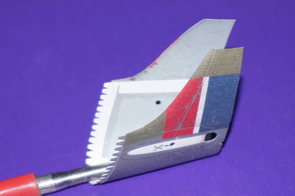

Непрочитанное сообщение alex gol76 » 19 апр 2018, 19:18

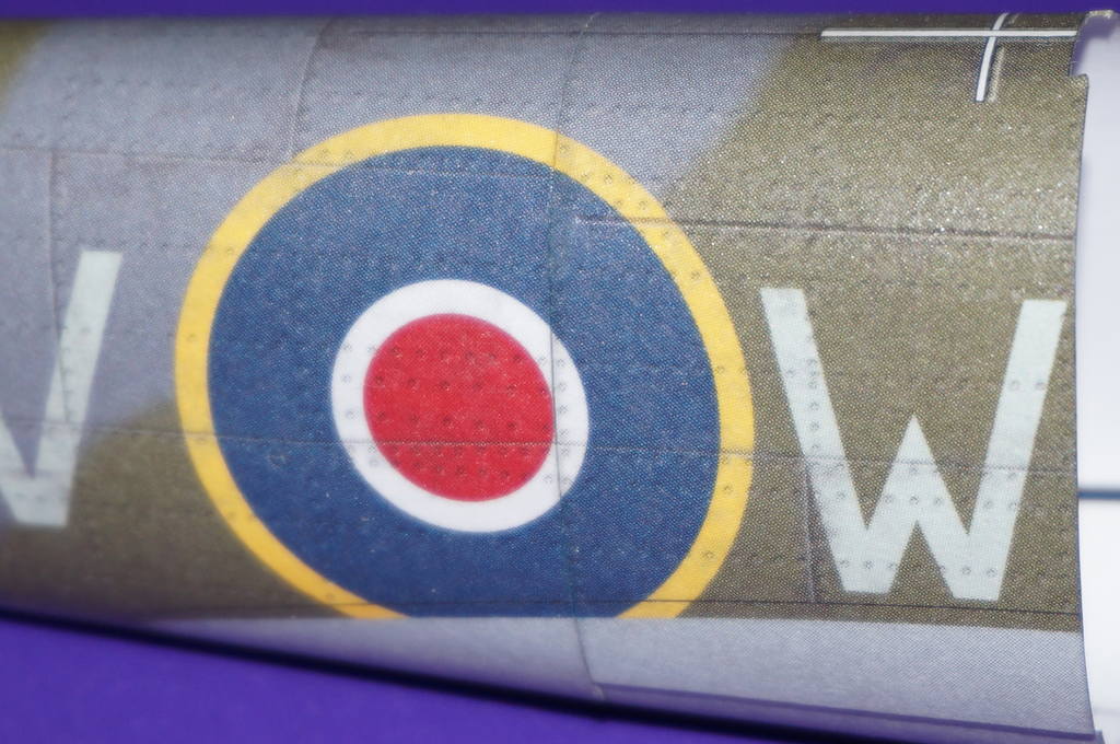

Вот что вышло. Отмечу великолепную сходимость.
сходимость великолепная

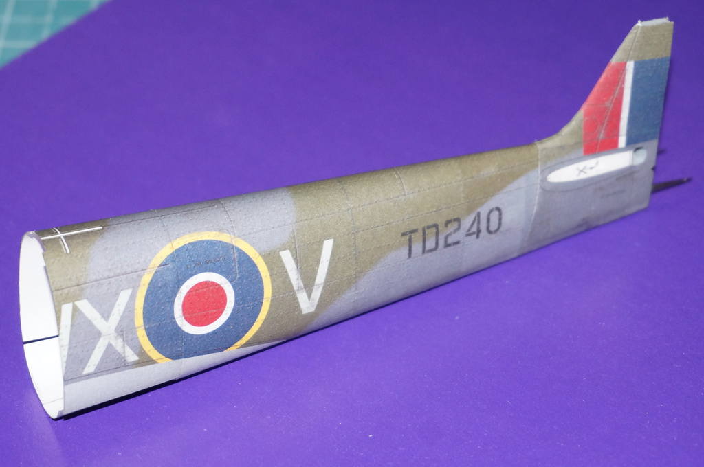

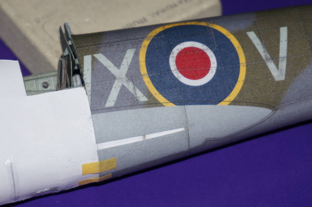

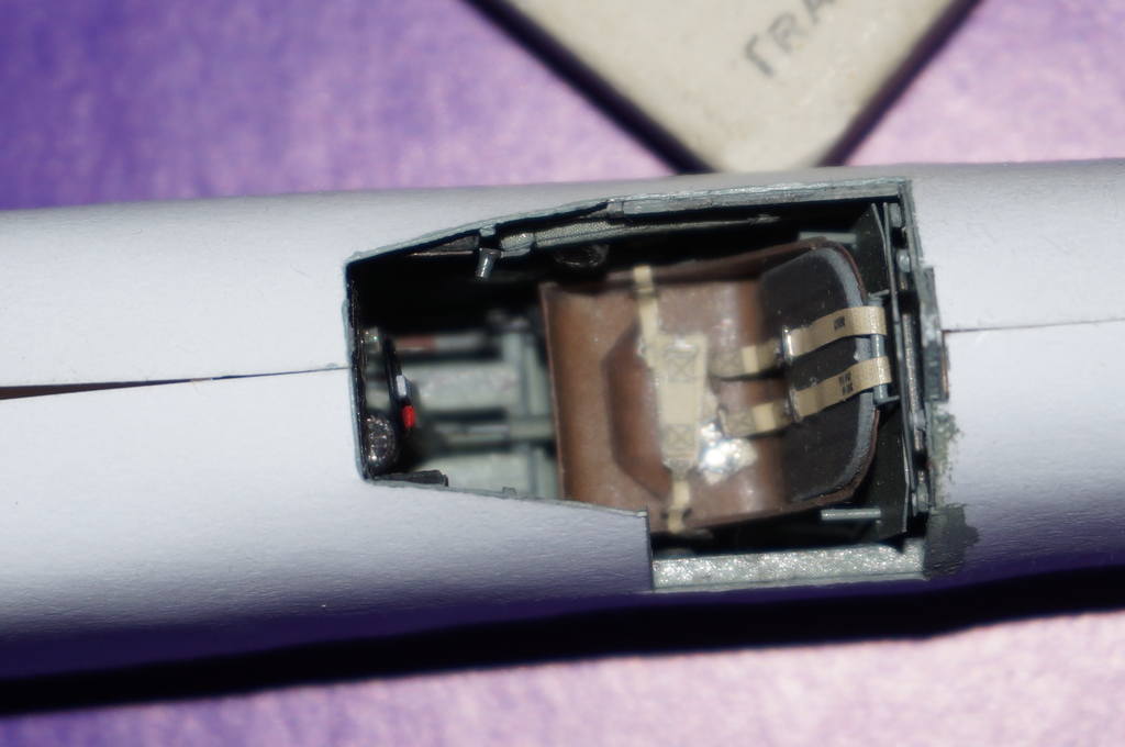

Непрочитанное сообщение alex gol76 » 19 апр 2018, 19:26

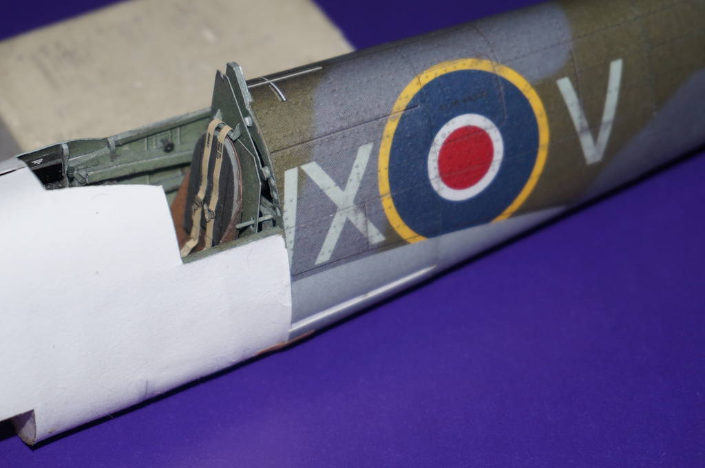

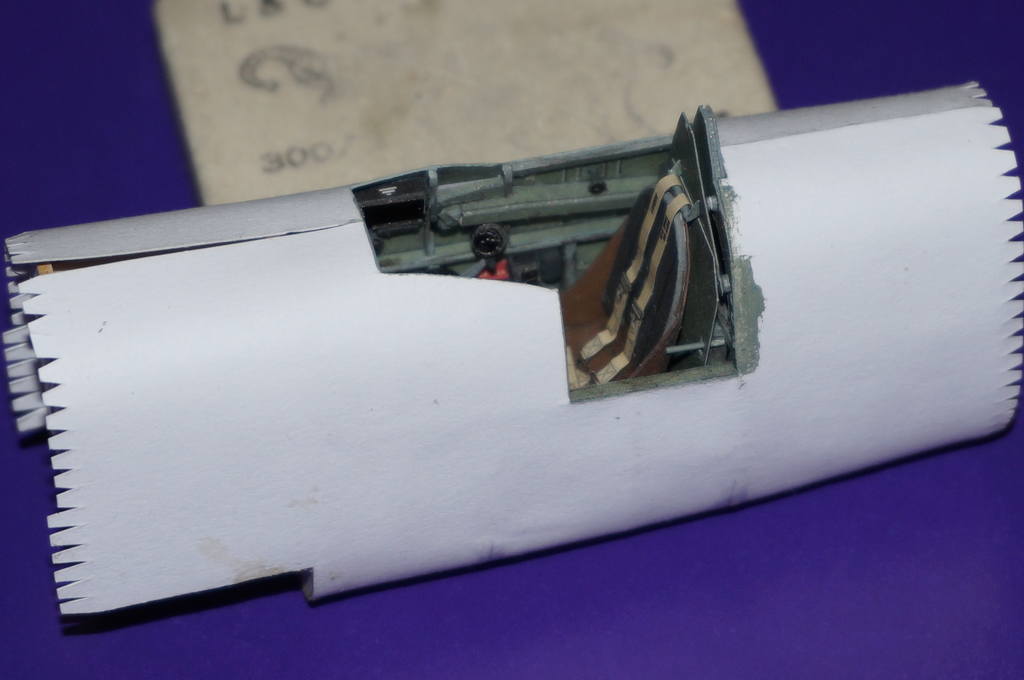

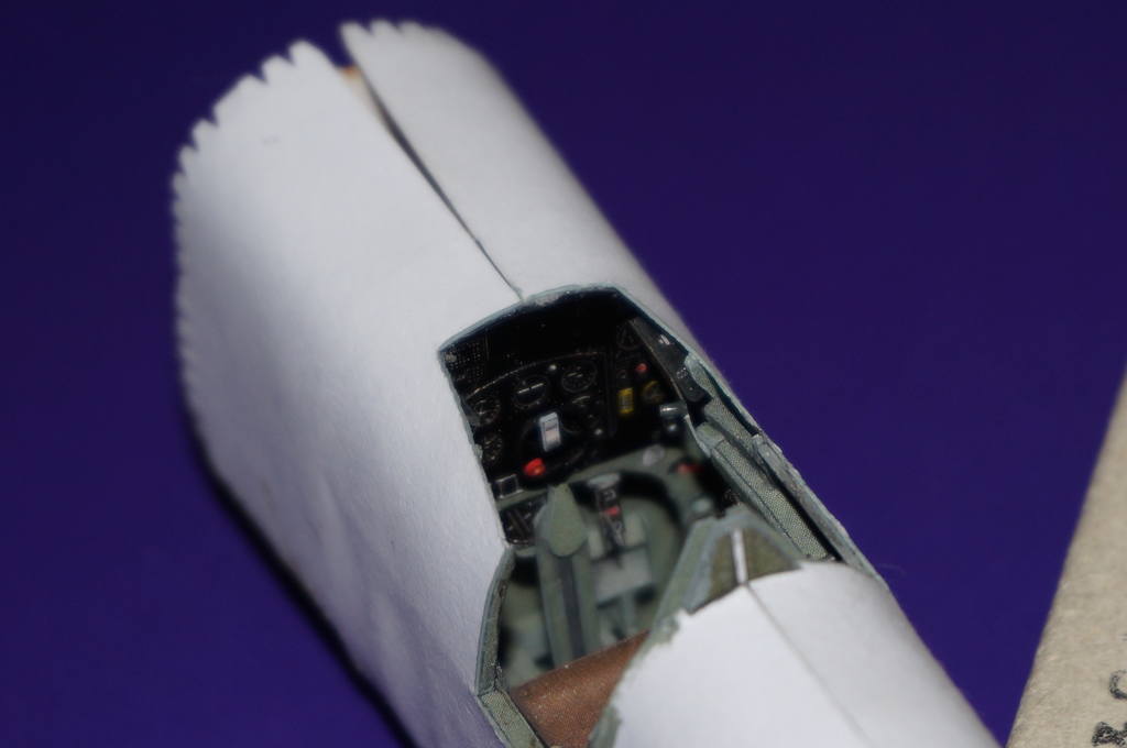

Закабинная секция садиться на внутреннюю обшивку без щели на пузе не захотела :O Пришлось (на фото хорошо видно) применить метод,который долго зрел в голове а потом нашел подтверждение на одной сборке у поляка.Метод прост- надо щель переместить в такое место,где она полностью закроется.В данном случае зализами.Единственное неудобство- приклейка секции к соседней встык.Но это не особая проблема при такой сходимости.

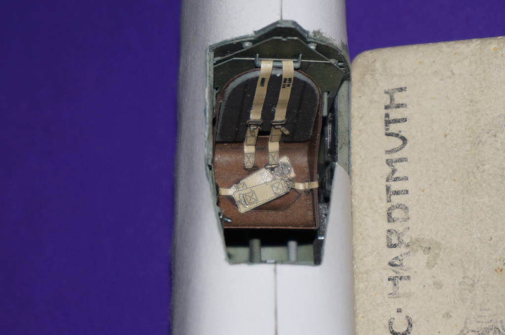

Непрочитанное сообщение летчик » 19 апр 2018, 20:22
Да халинский это вещ !!! А то что в кабине ни чего не видно не беда, зато для души приятно,
знаеш что там все есть, как мой брат всегда говорит мне , садомаза модельная )).
