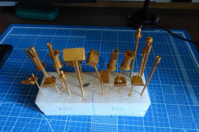

Непрочитанное сообщение Юрий Сотников » 03 мар 2018, 22:10

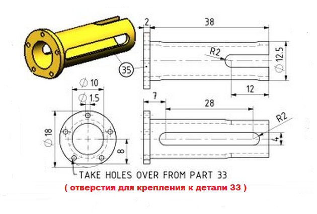

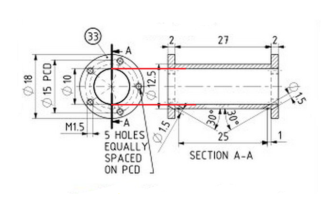

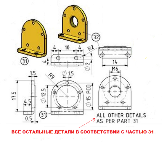

Паровые цилиндры
Изображение Изображение Изображение Изображение Изображение Изображение Изображение Изображение Изображение Изображение Изображение Изображение Изображение Изображение Изображение Изображение Изображение Изображение Изображение

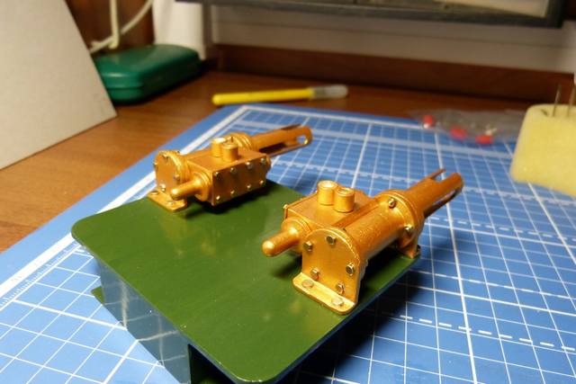

Непрочитанное сообщение Юрий Сотников » 03 мар 2018, 22:15

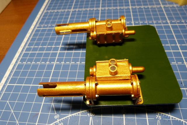

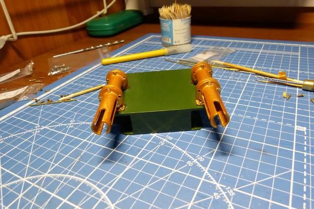

Для удобства сборки цилиндров снял поддон,ну и начал сборку,все детали свинчены болтиками - 1.6х6 , 1.6хх8 и 1.6х10 мм
Сама сборка и готовый агрегат -

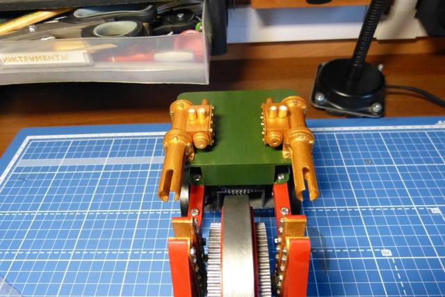

Непрочитанное сообщение Юрий Сотников » 03 мар 2018, 22:17

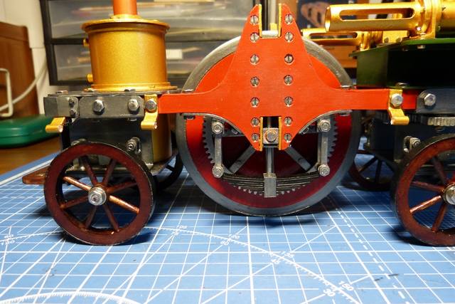

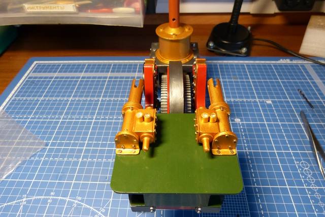

Установил поддон с цилиндрами на раму -

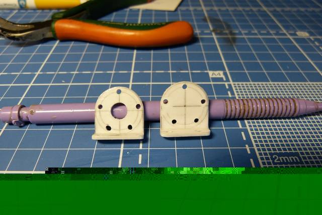

Непрочитанное сообщение Юрий Сотников » 03 мар 2018, 22:19
крепления рулевого вала и установил

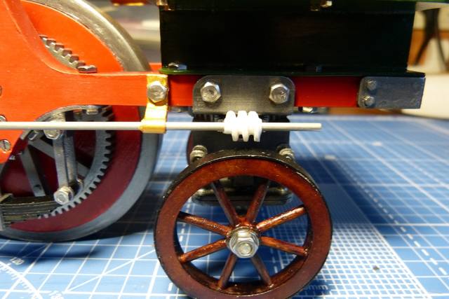

Непрочитанное сообщение Юрий Сотников » 03 мар 2018, 22:23

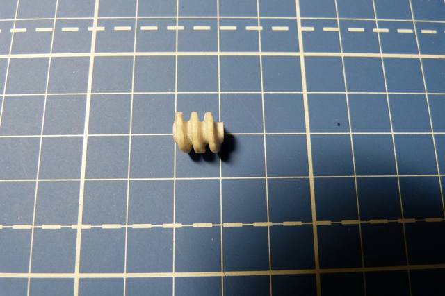

Долго мучился но сделал червяка рулевой передачи и примерил

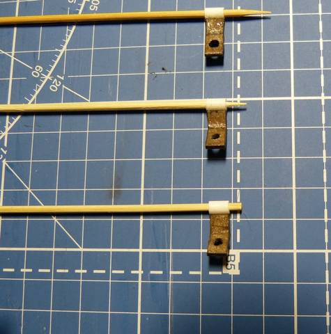

Соорудил покрасил и смонтировал первую часть шатунов и поршней на свою гравицапу,поставил шестерни,ну и проверил все ли крутится,на фотках видно,что механизм будет рабочим.Ну вот,что наваял -

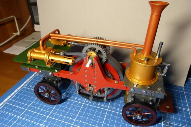

Сворганил ,покрасил и установил паровой трубопровод -

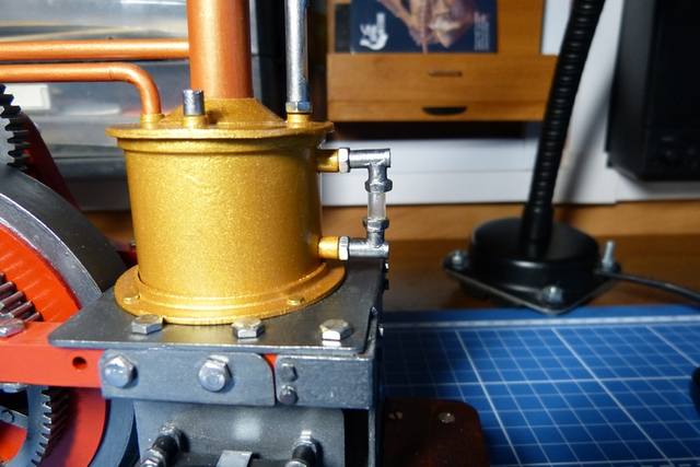

Как выглядели приборы на котле не знаю,порылся два нашел и поставил на котел - уровень воды в котле и давление пара
