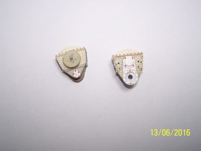

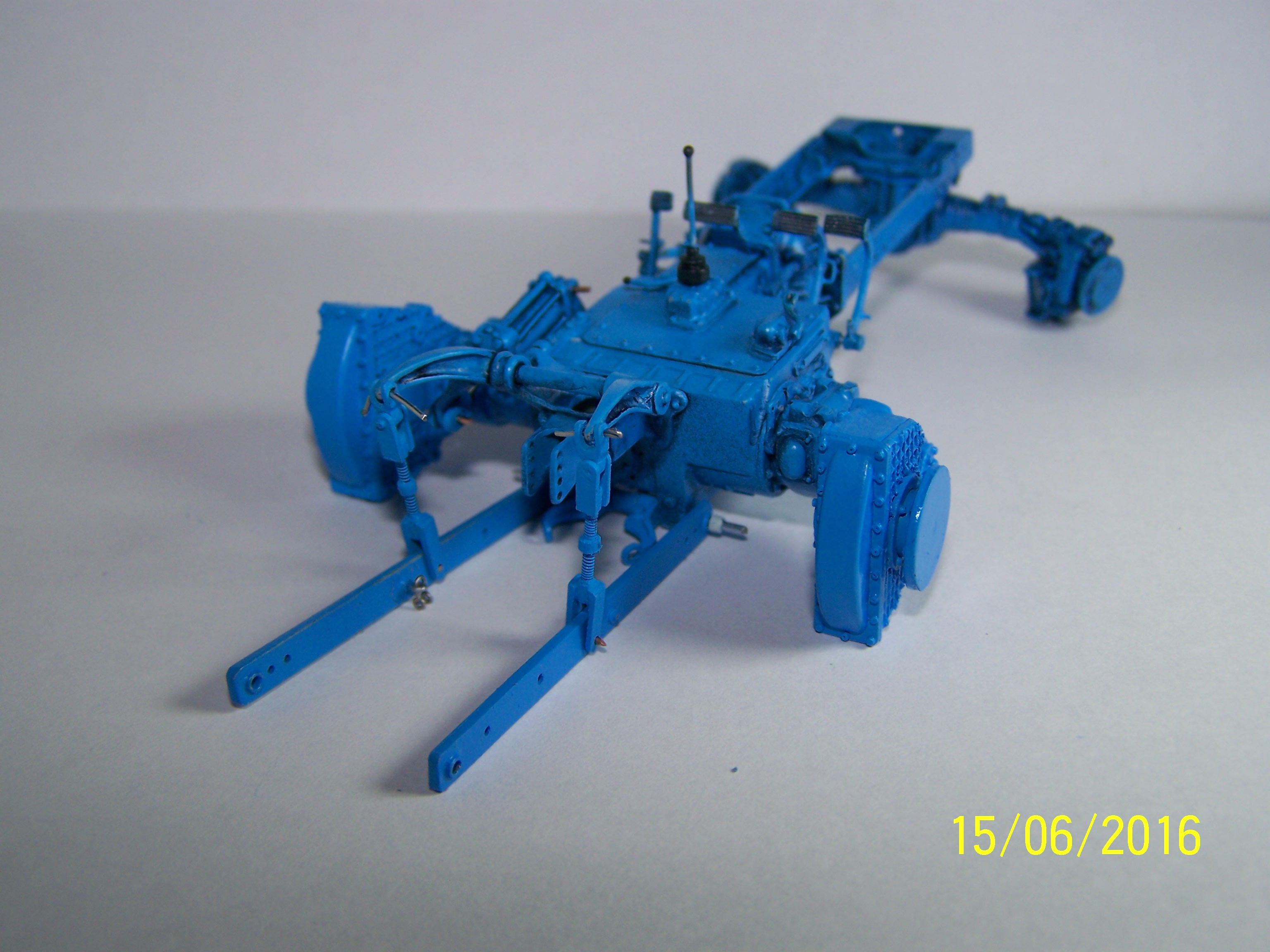

Непрочитанное сообщение bossnet1 » 27 фев 2018, 20:44

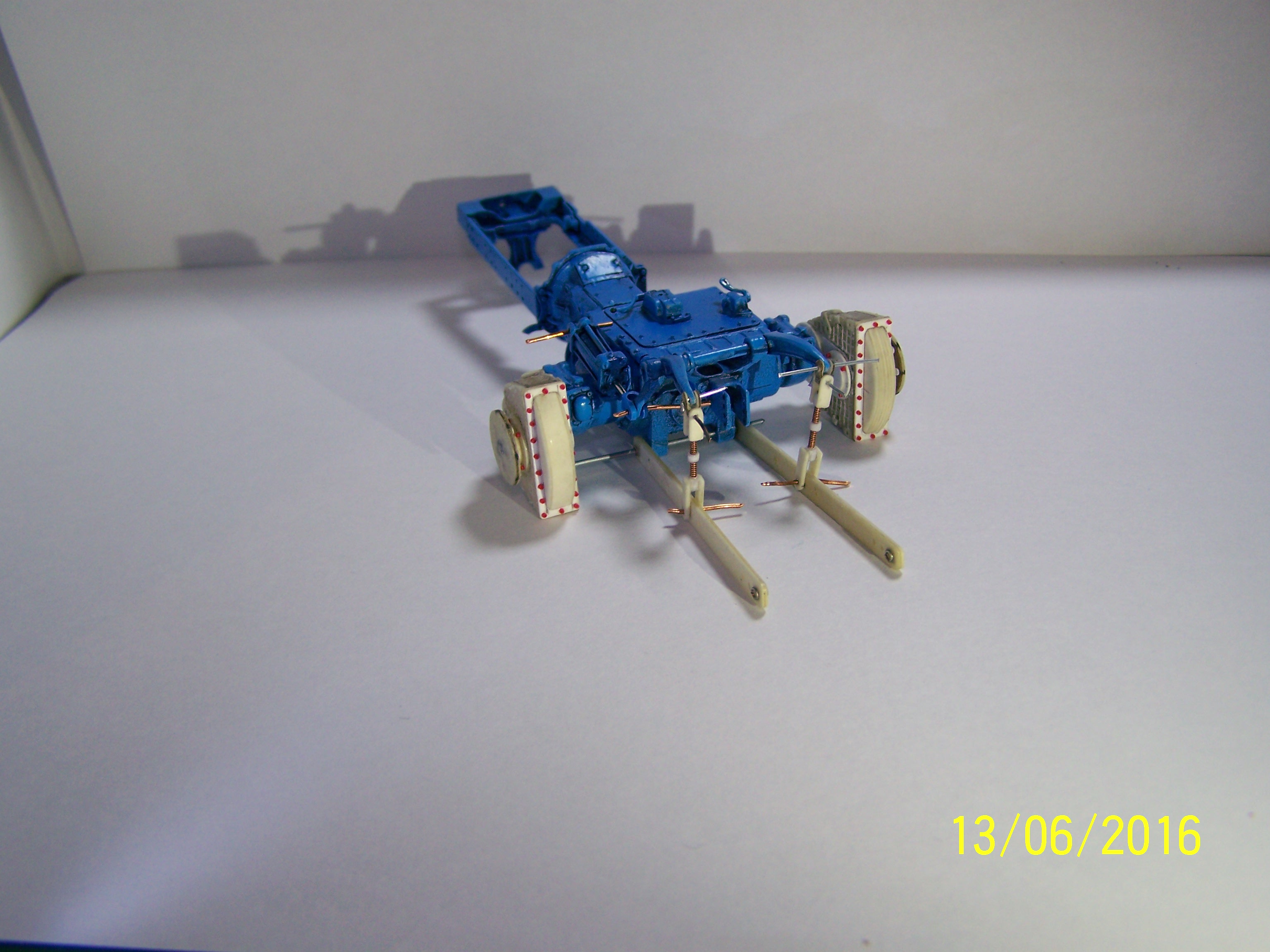

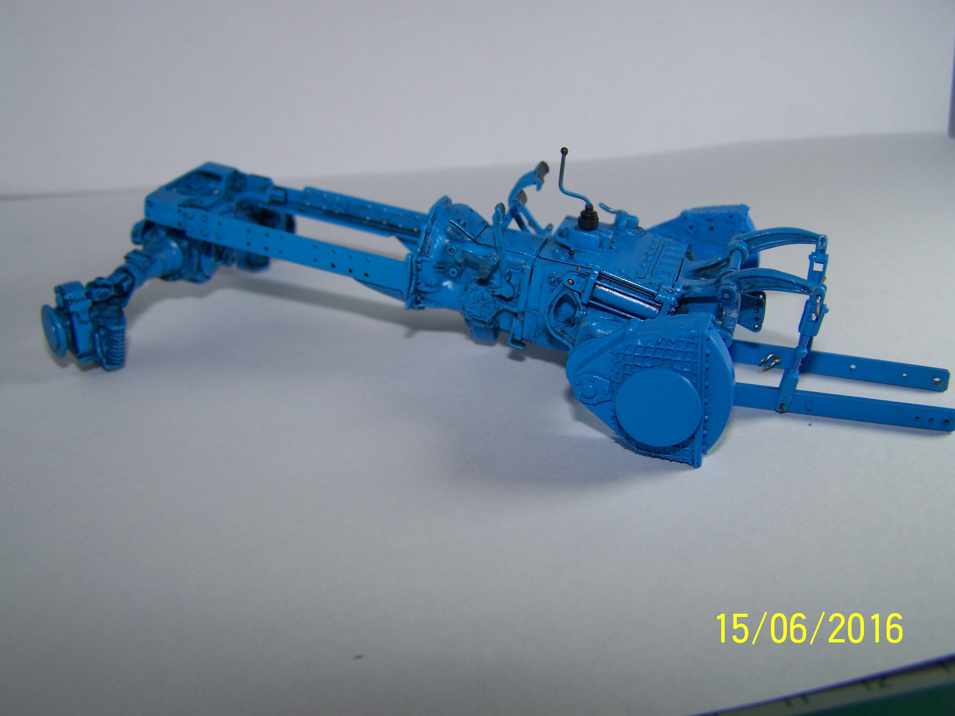

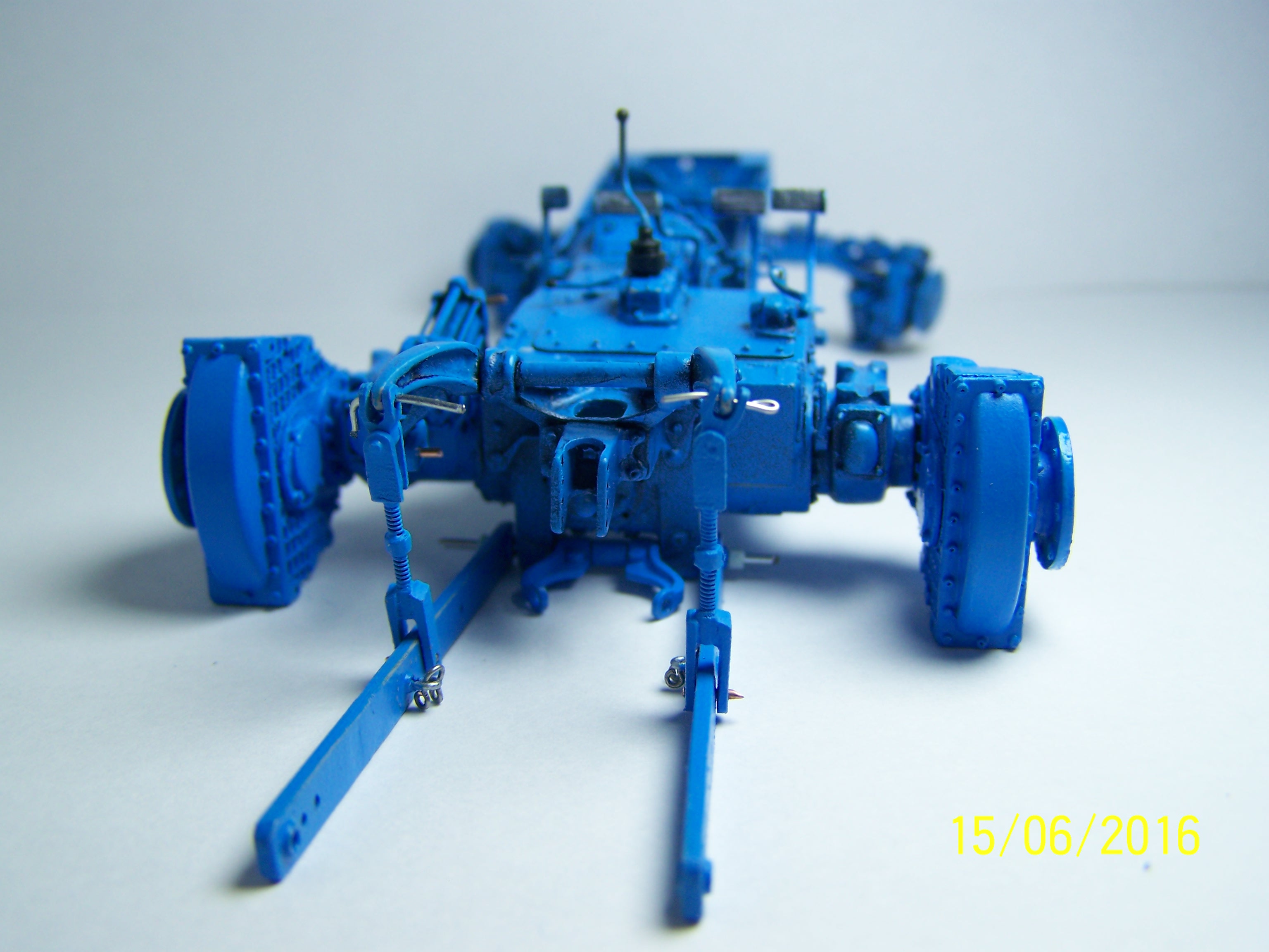

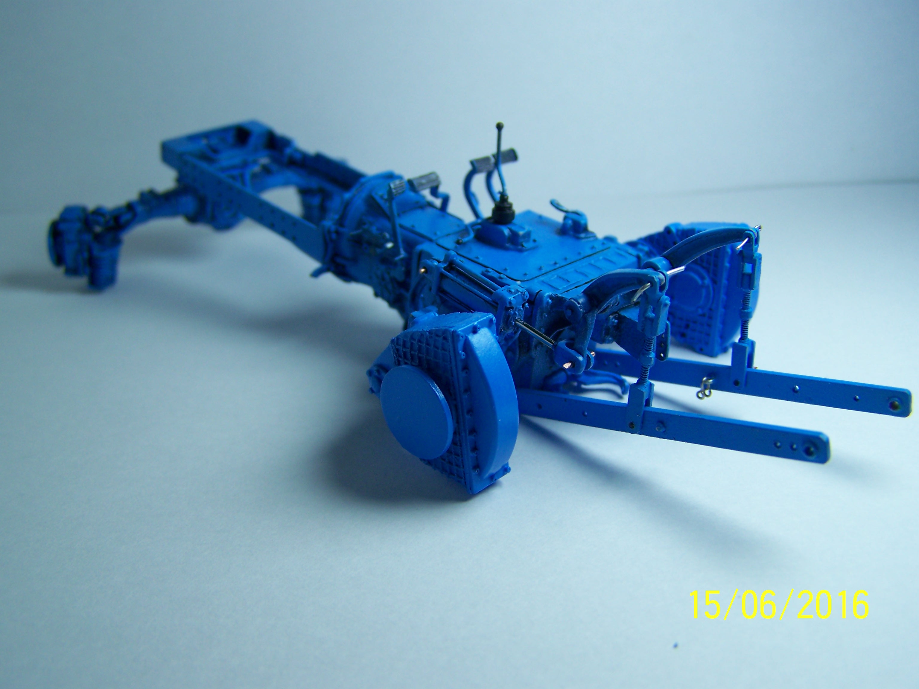

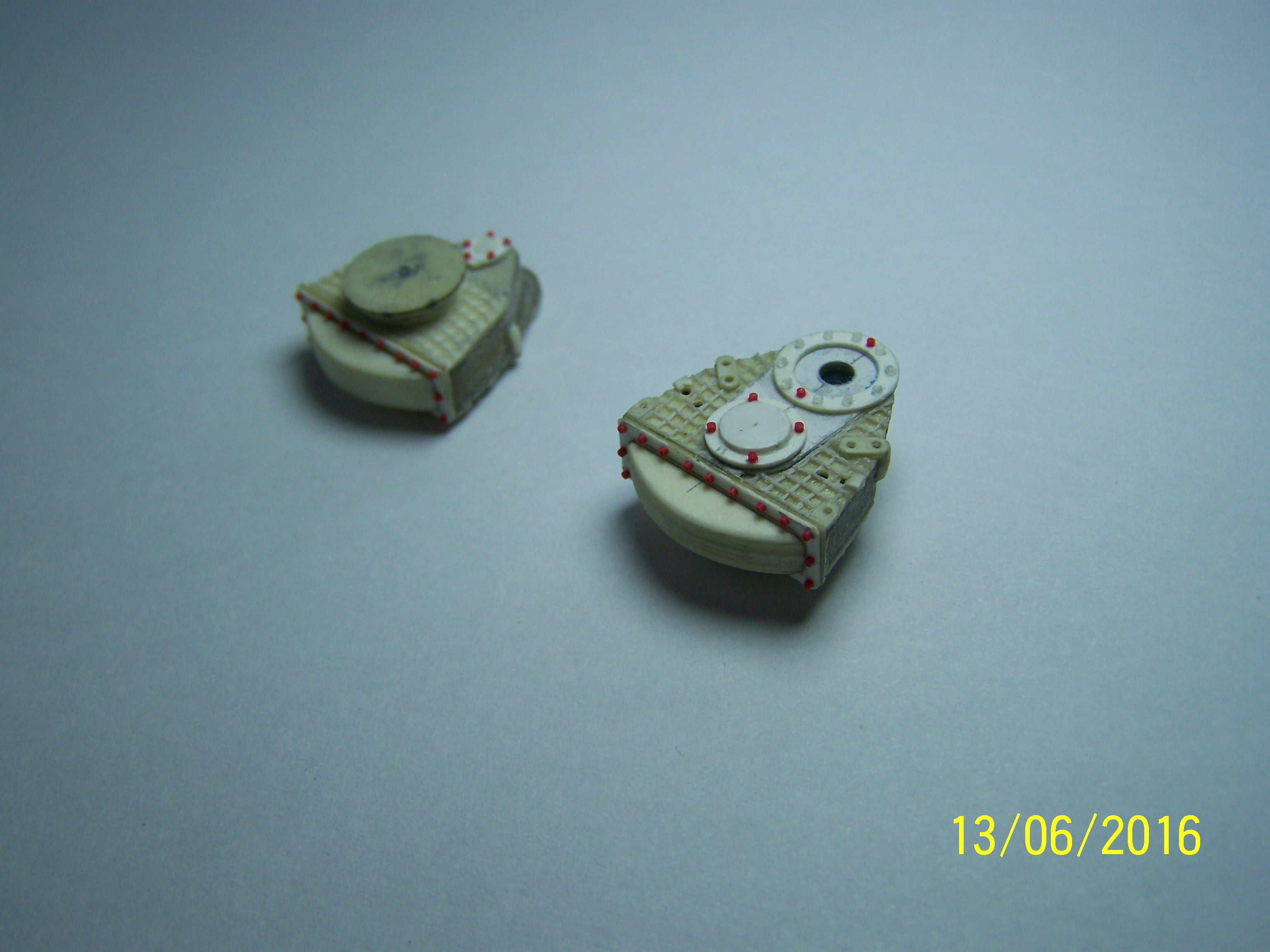

Далее задние бортовые, и элементы навески.

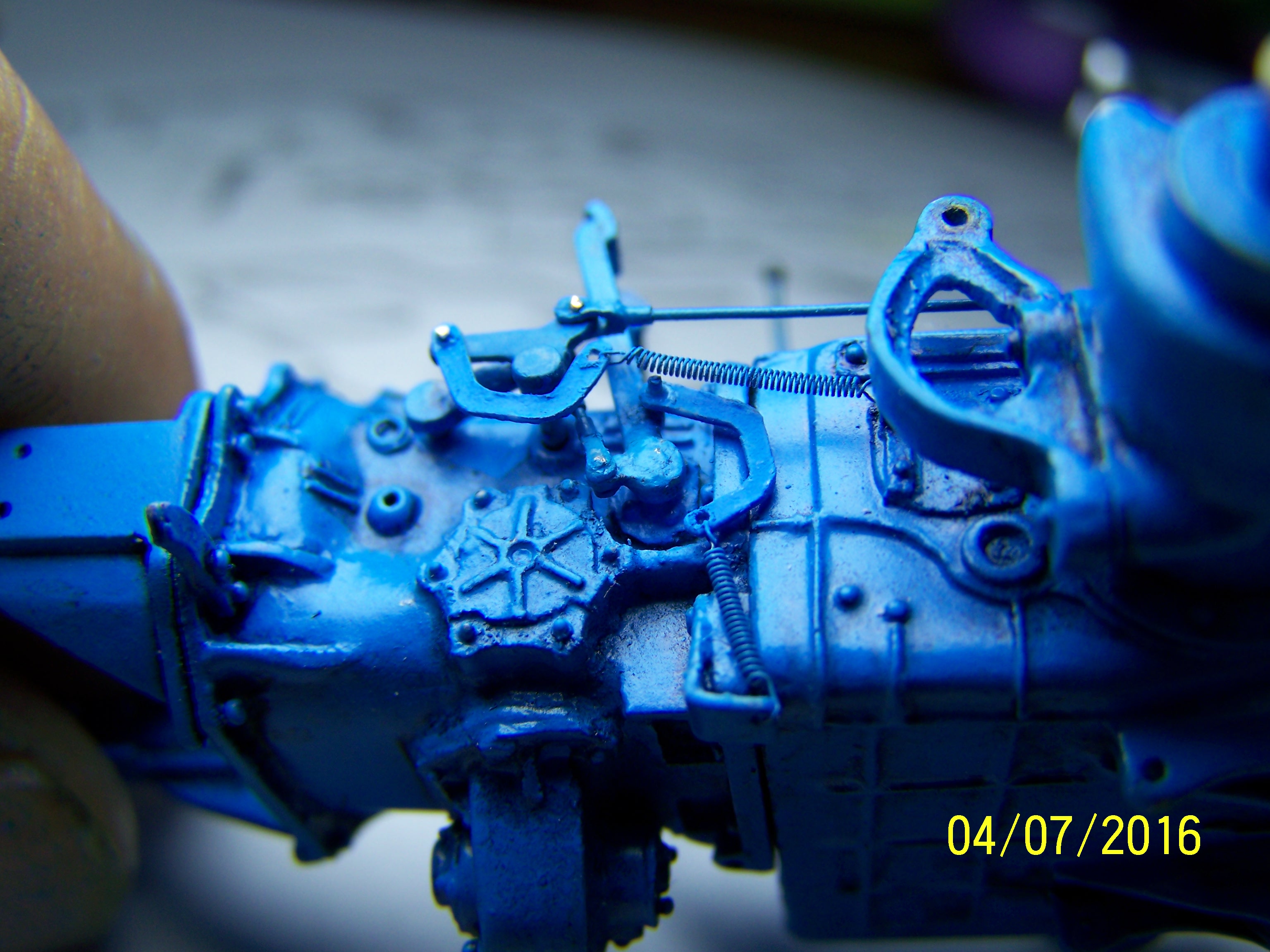

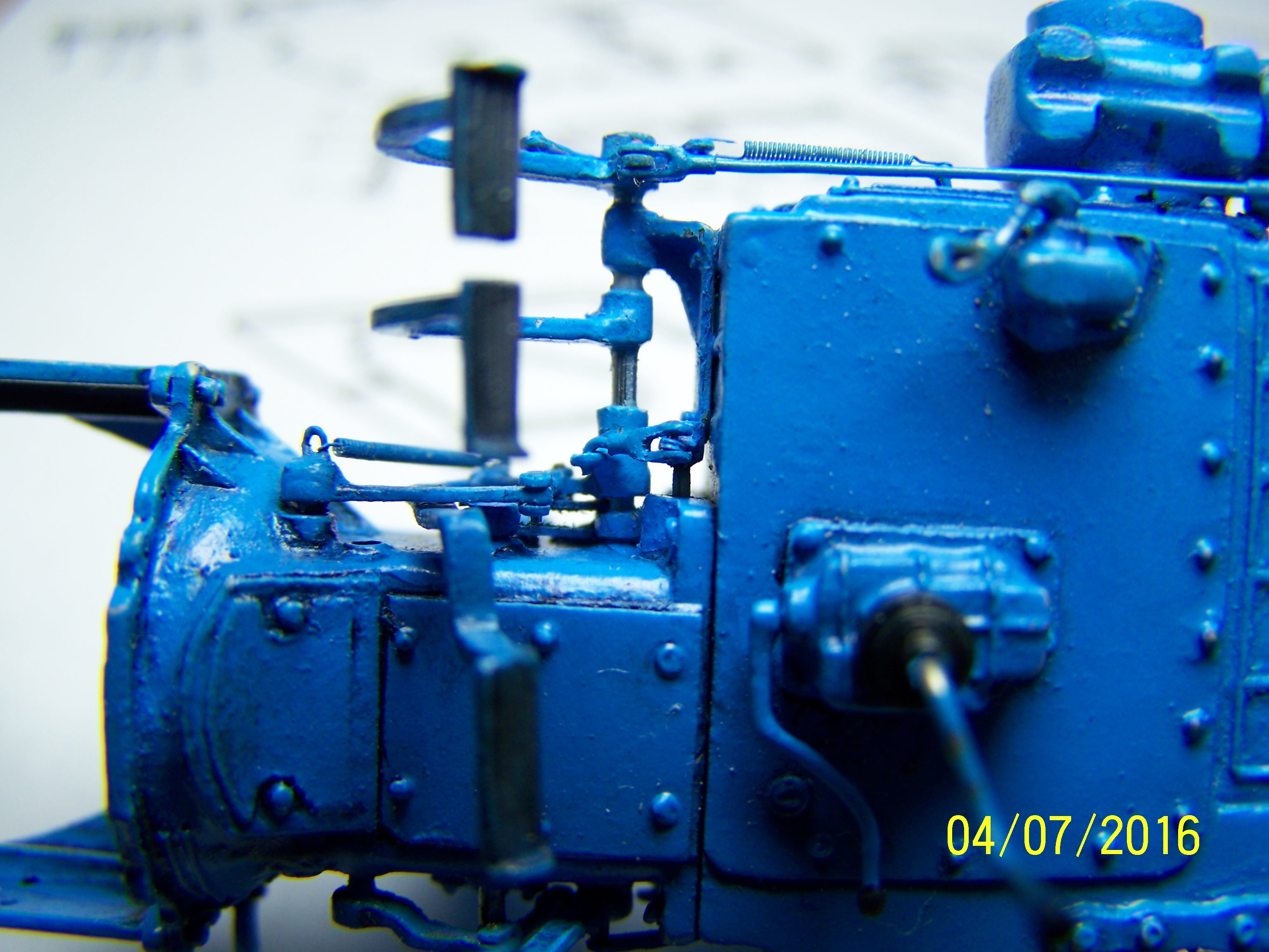

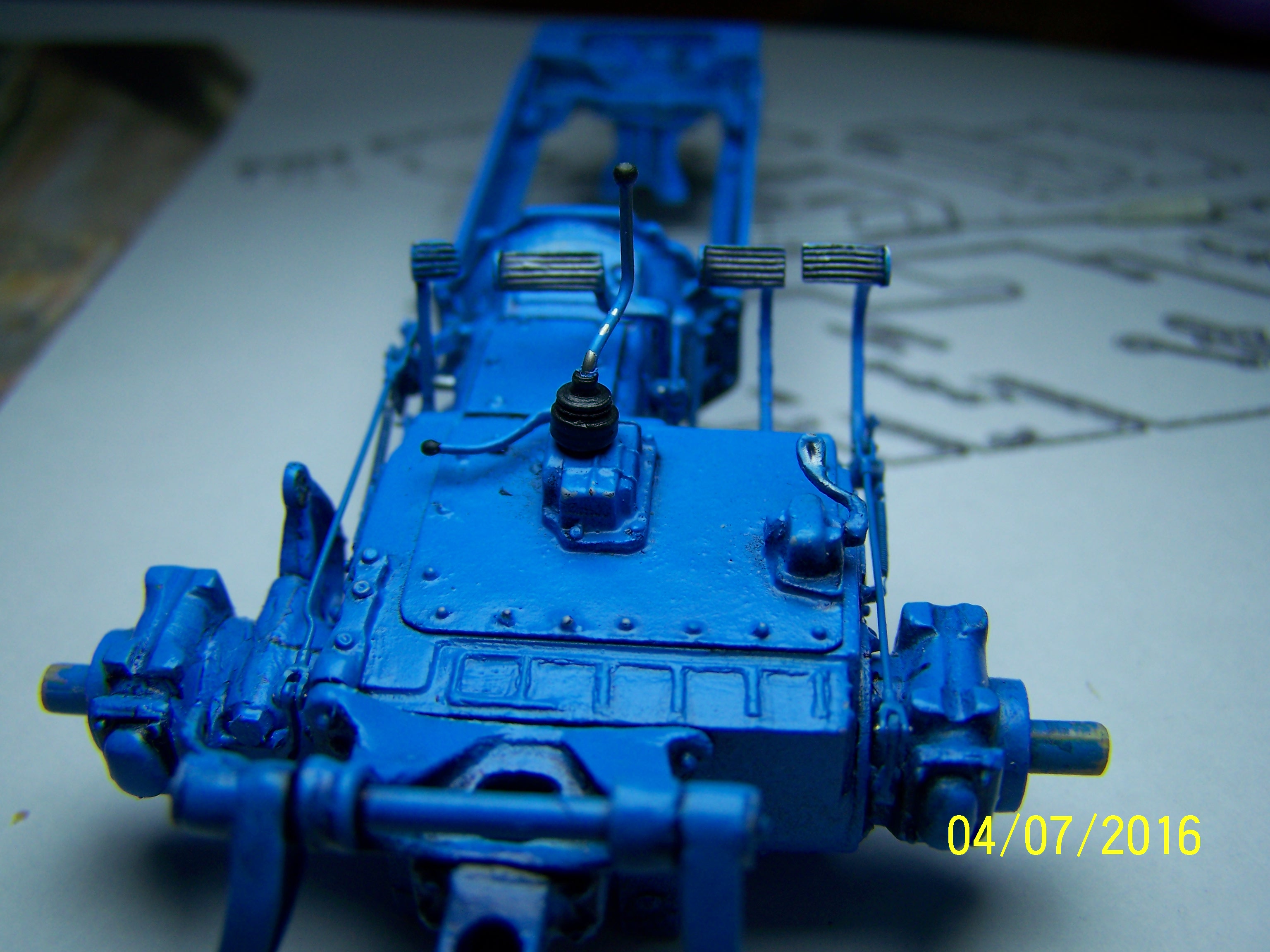

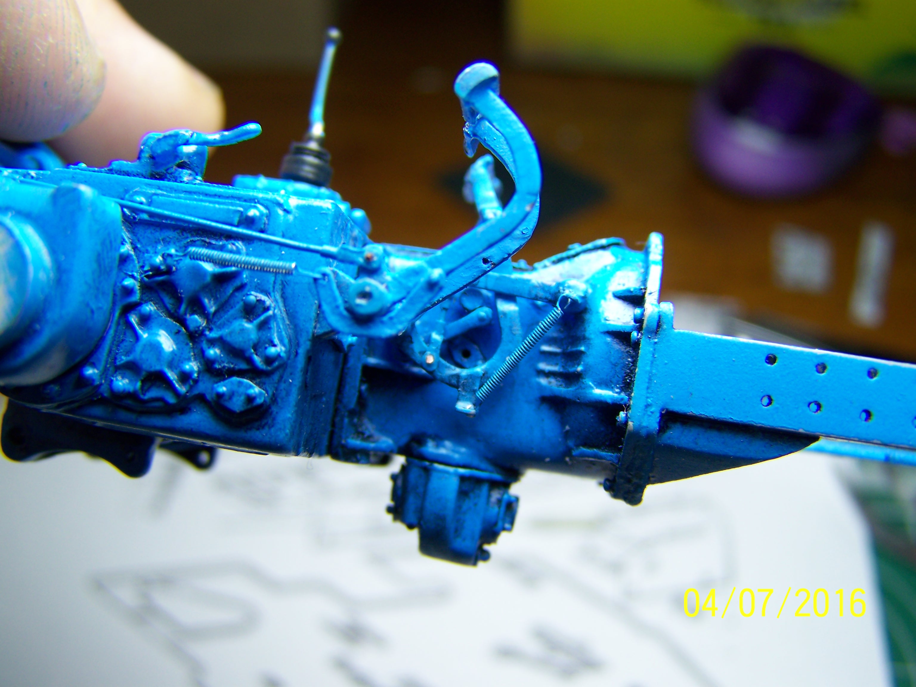

Непрочитанное сообщение bossnet1 » 27 фев 2018, 20:48

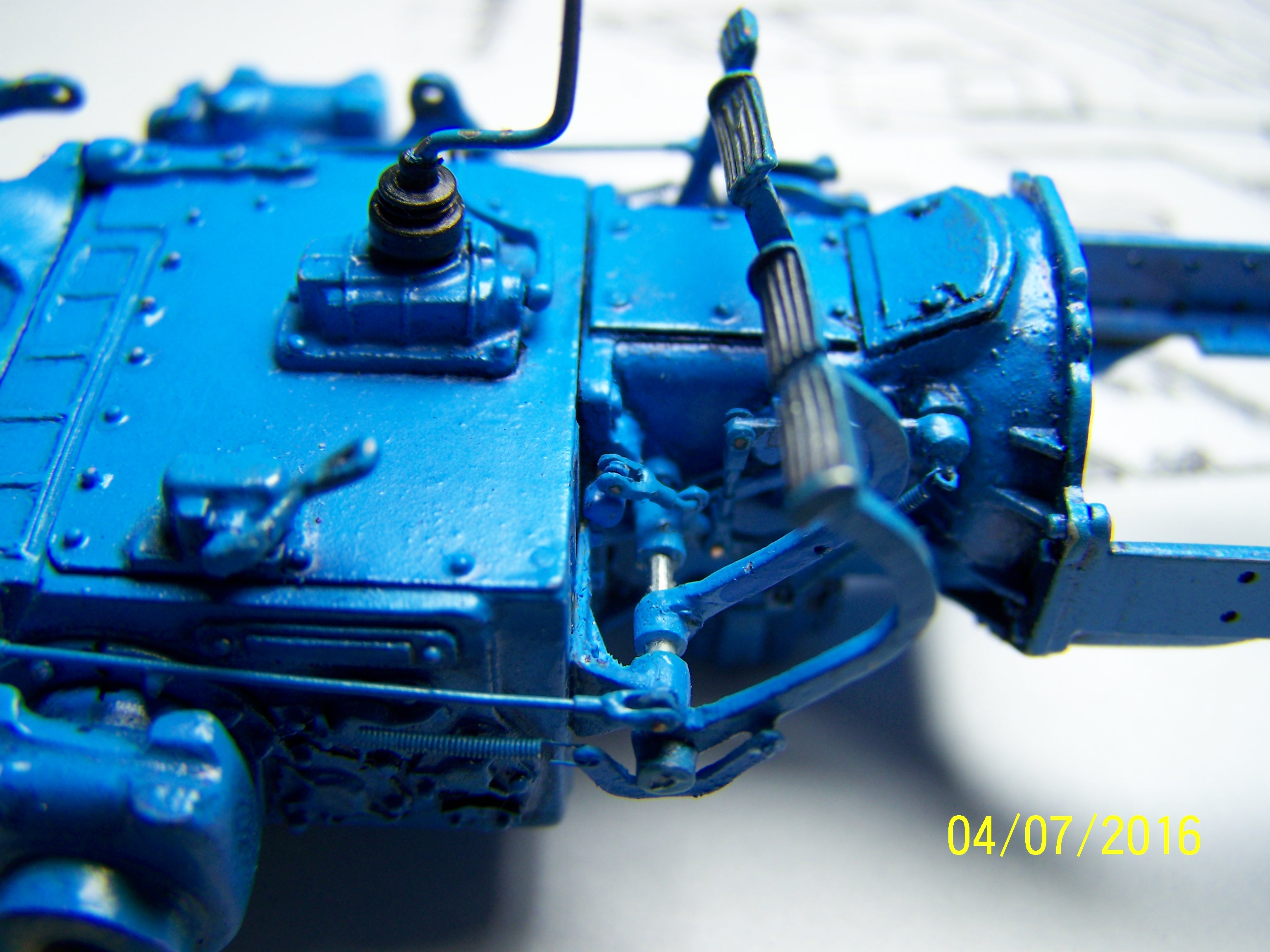

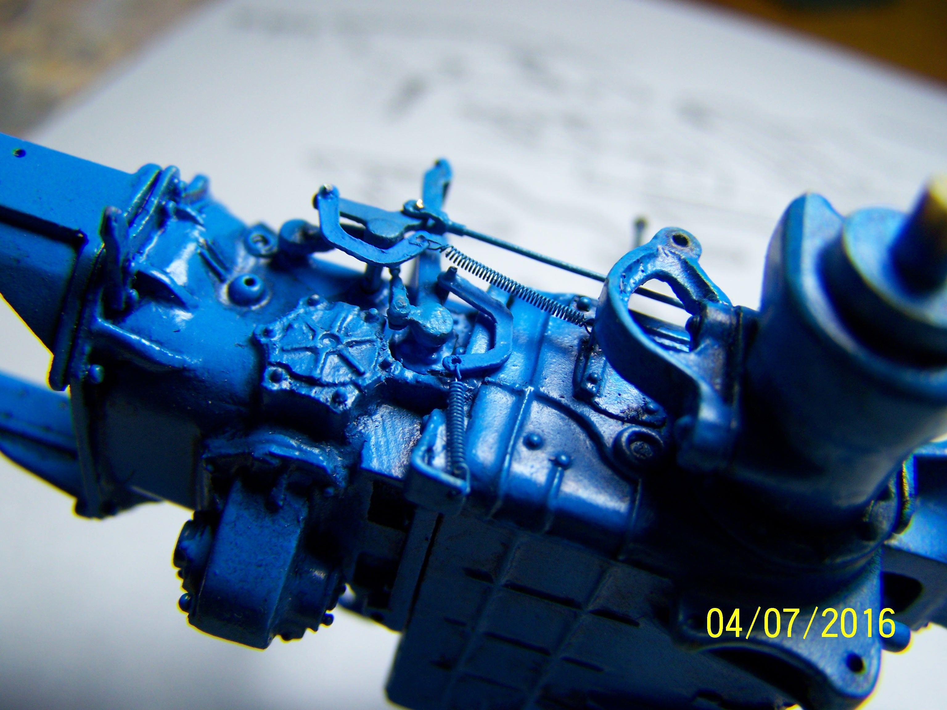

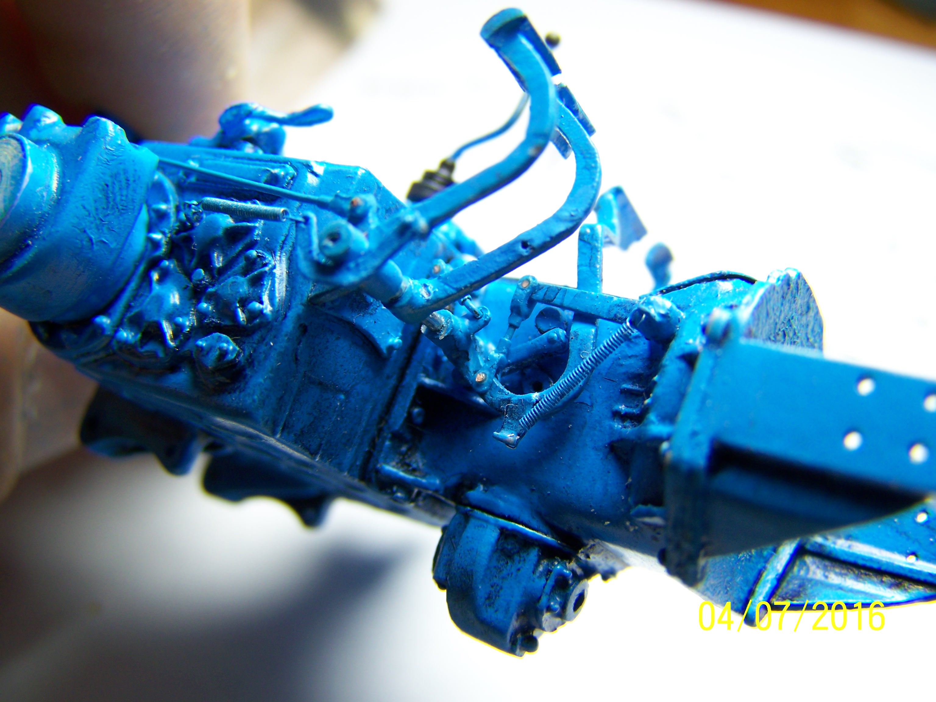

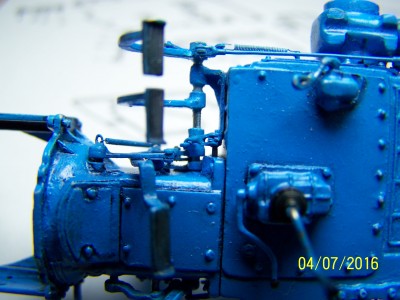

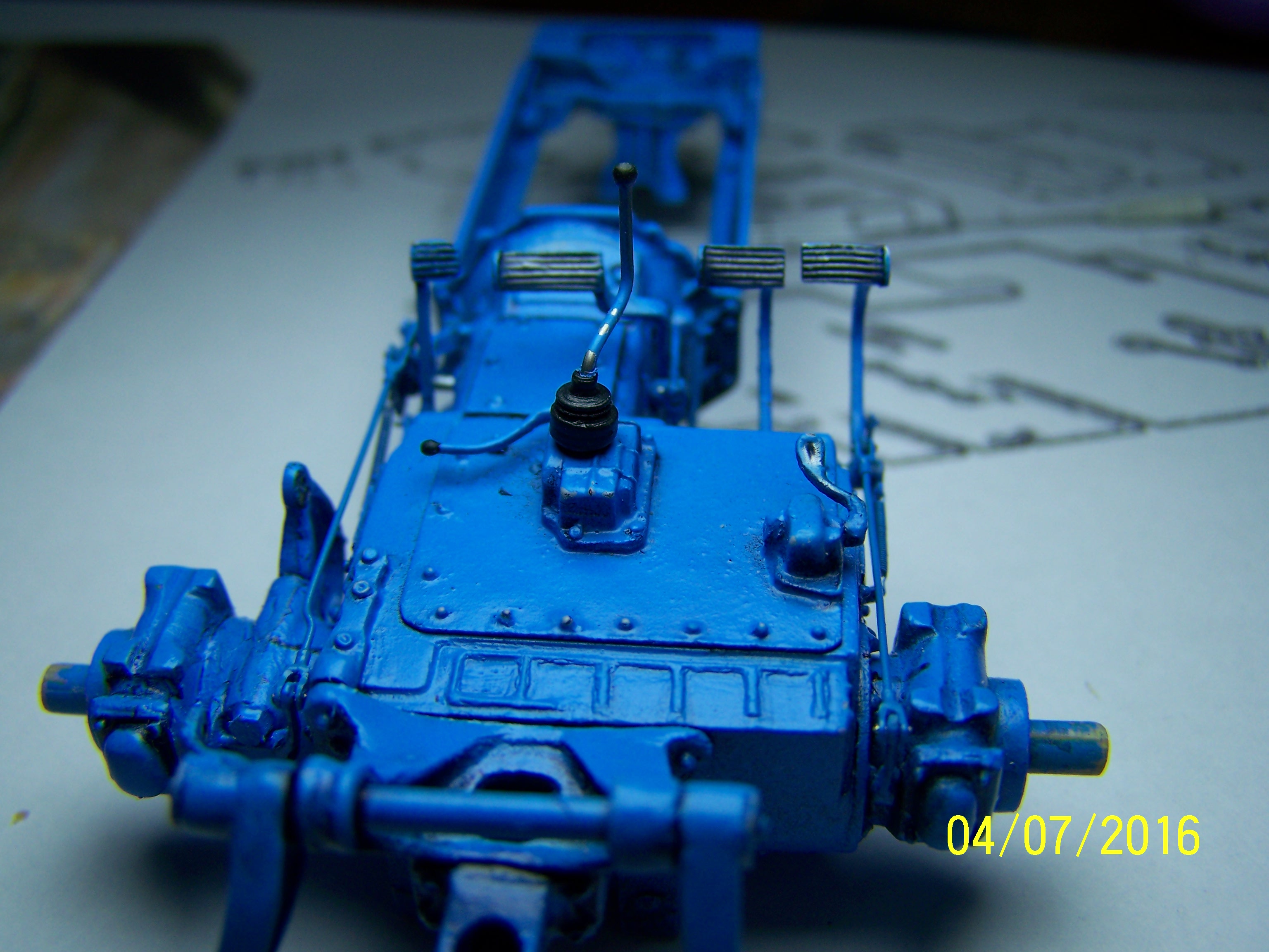

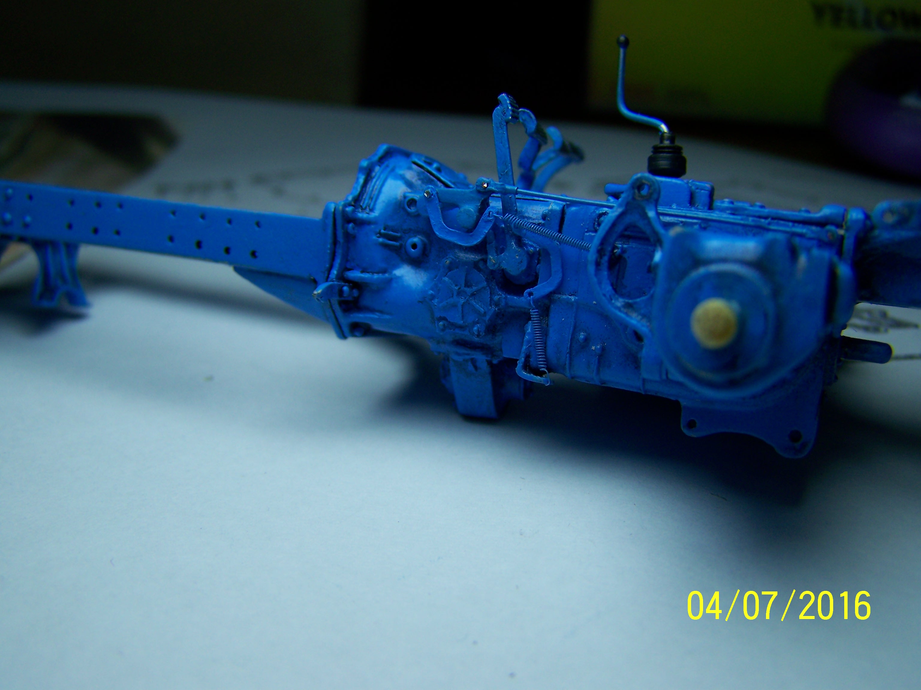

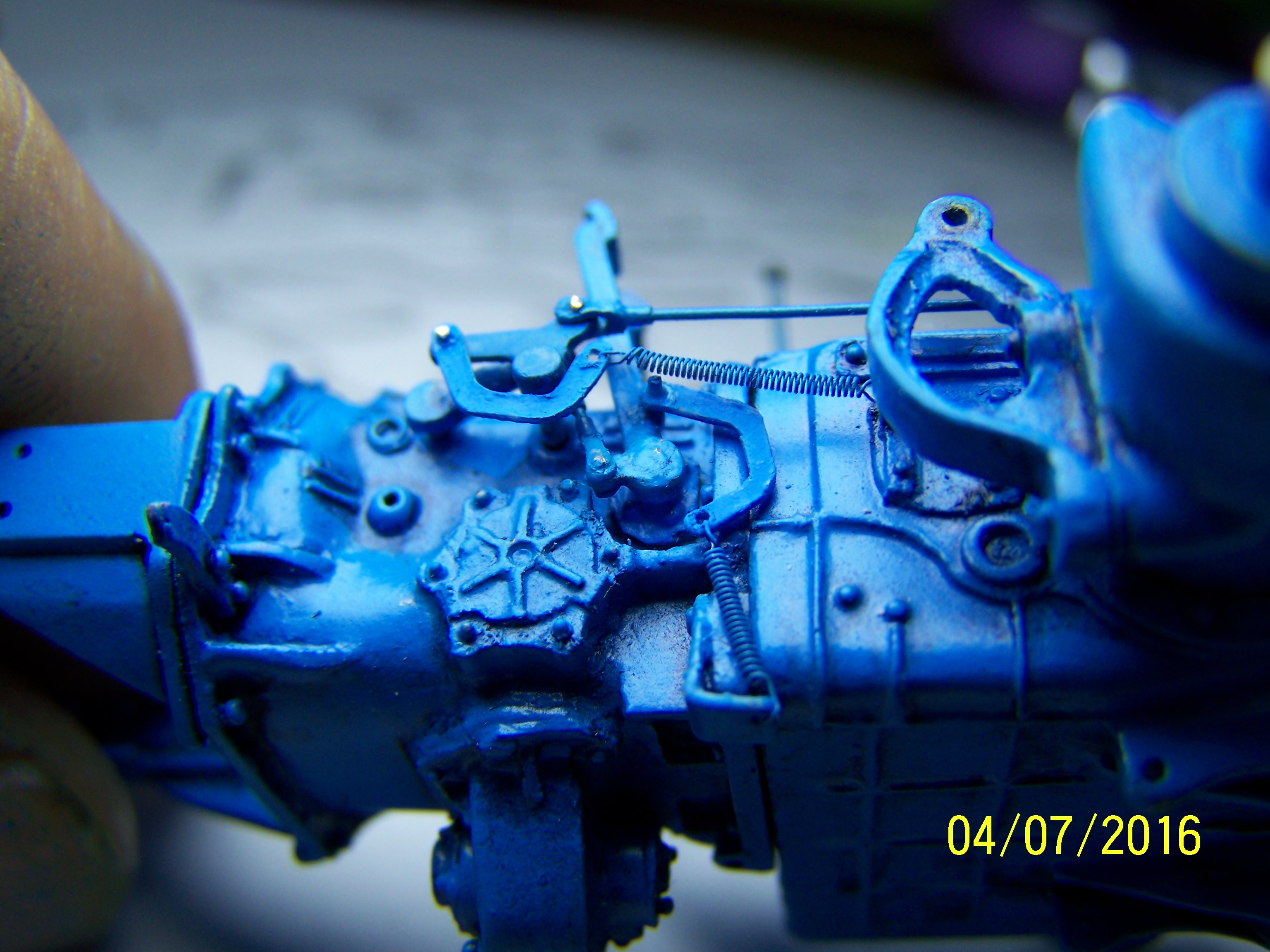

Механизация педалей :)

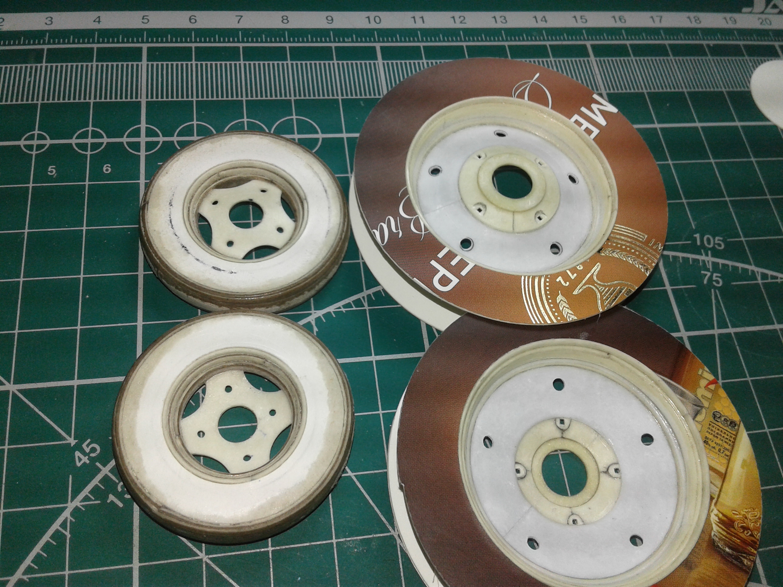

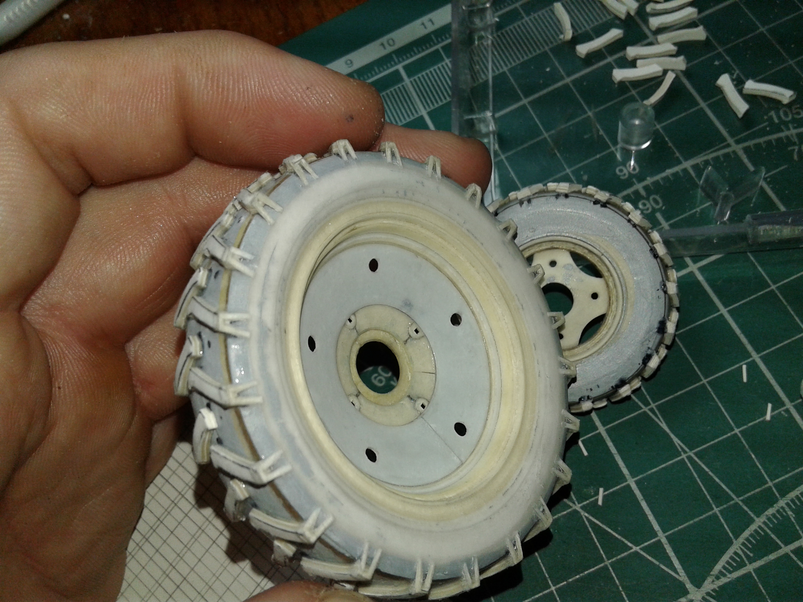

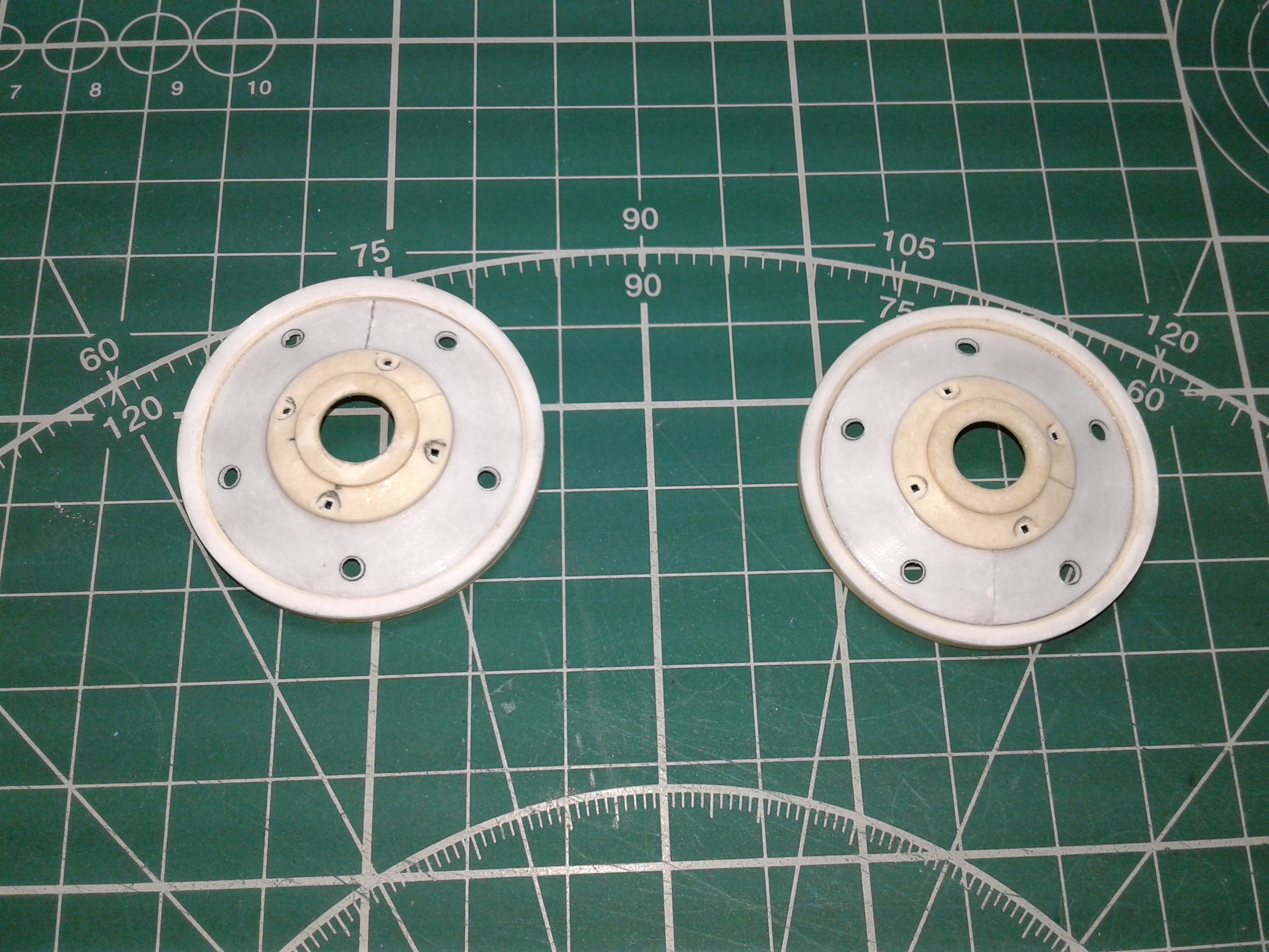

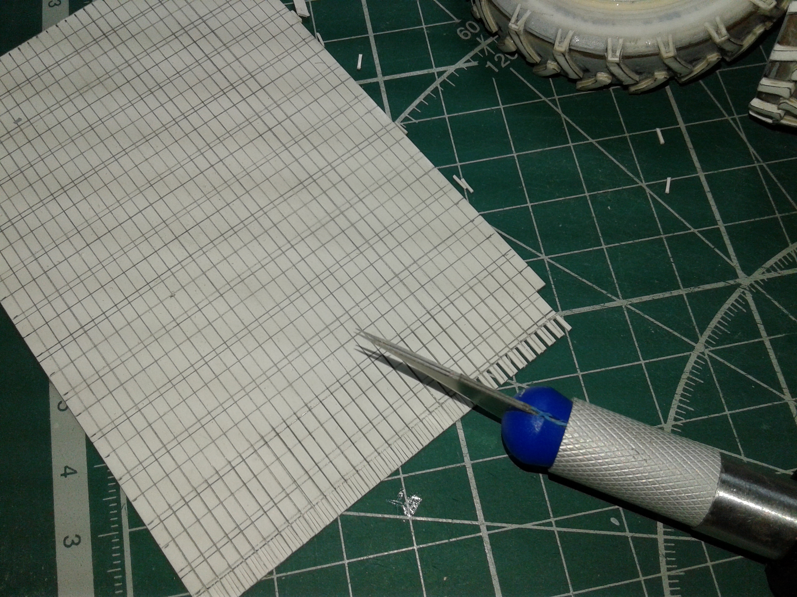

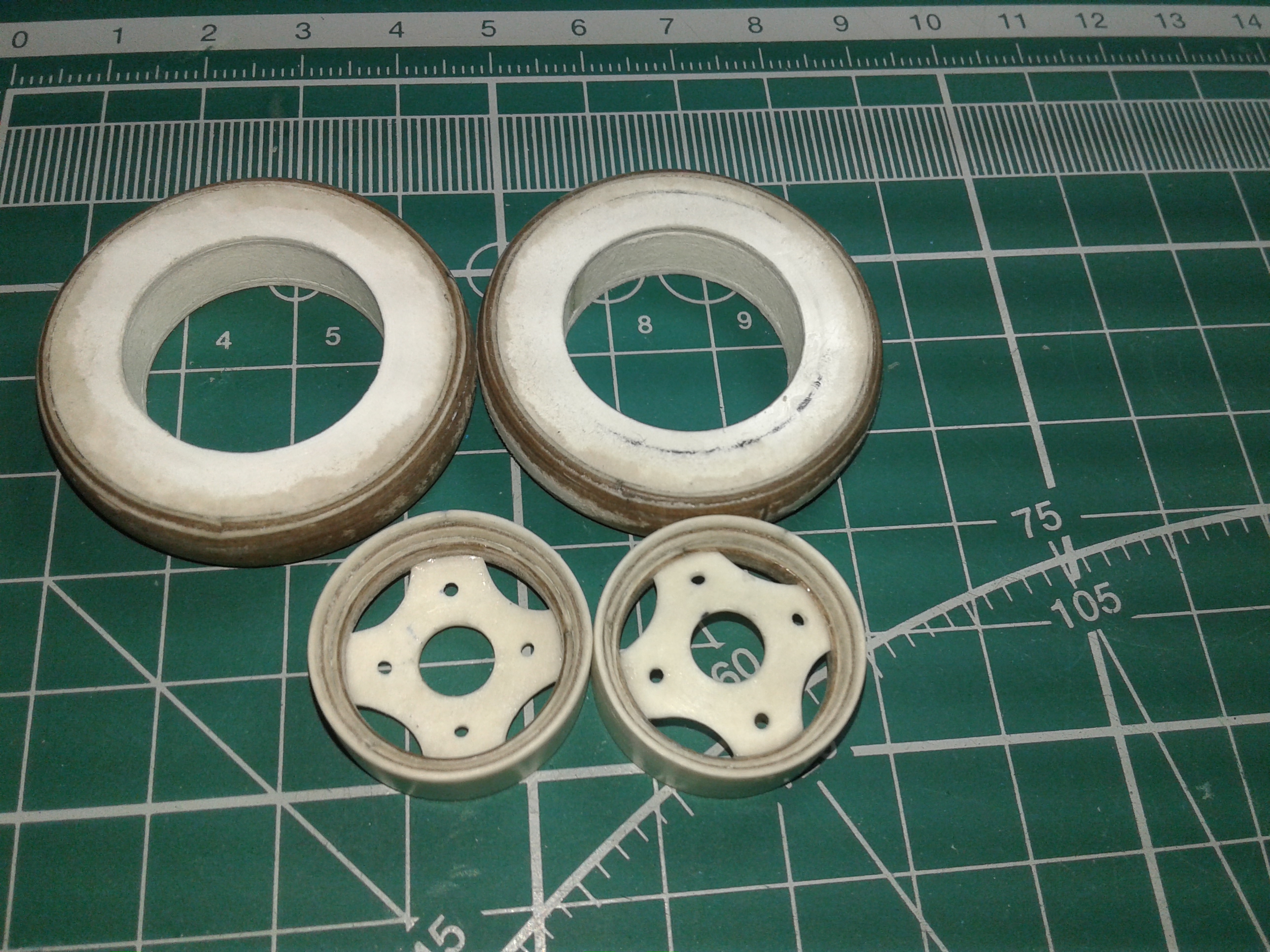

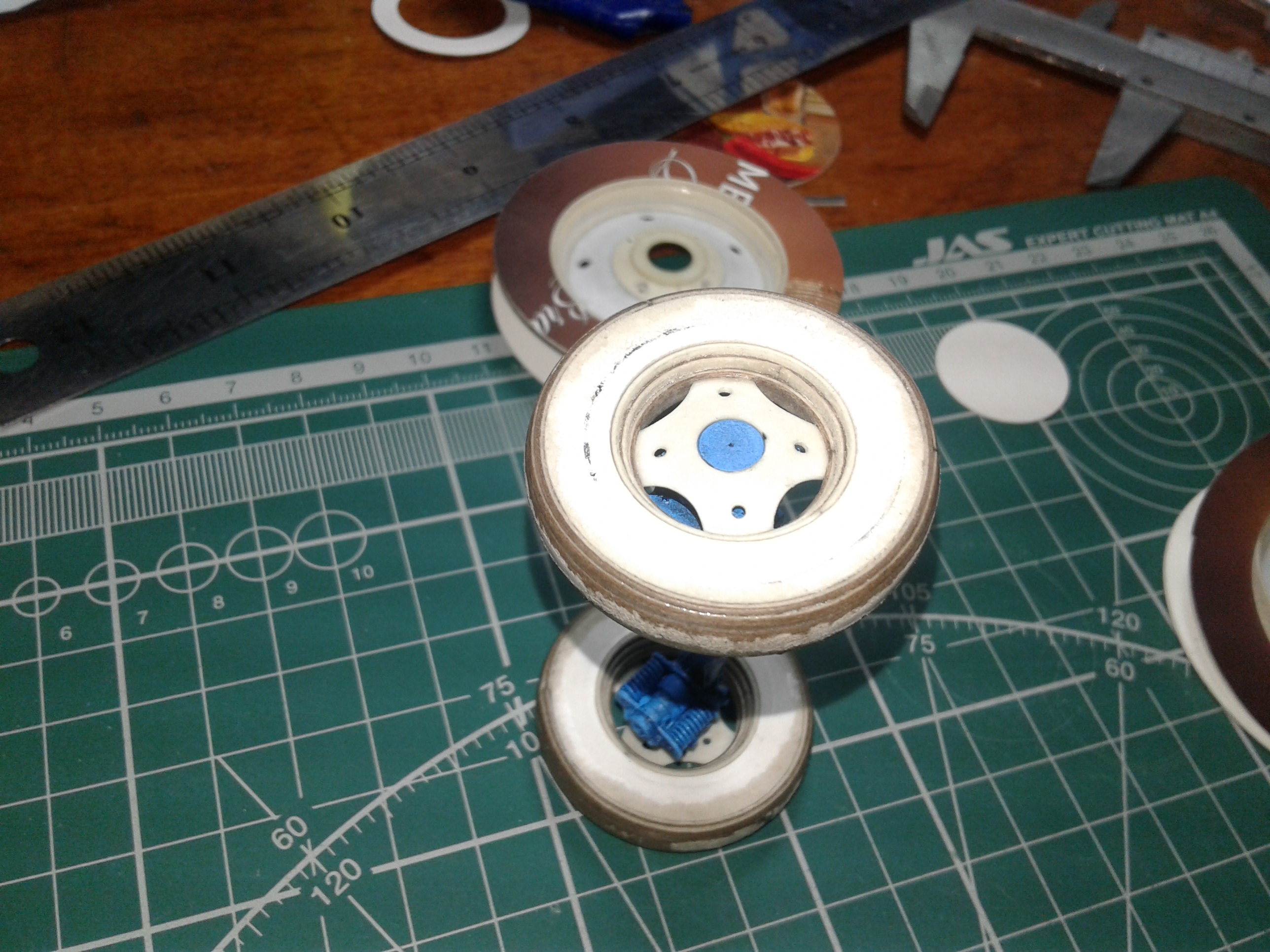

Непрочитанное сообщение bossnet1 » 27 фев 2018, 21:05

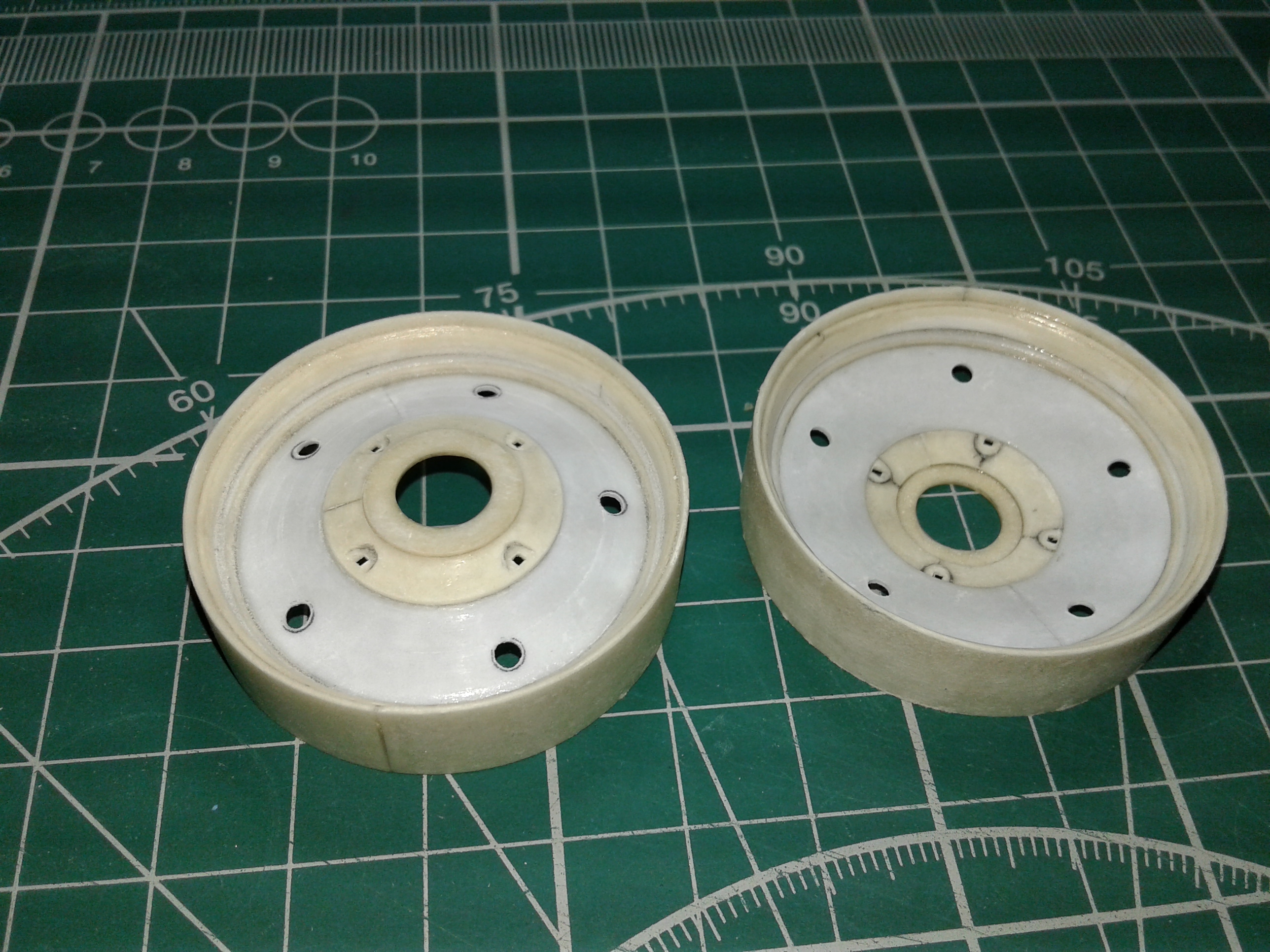

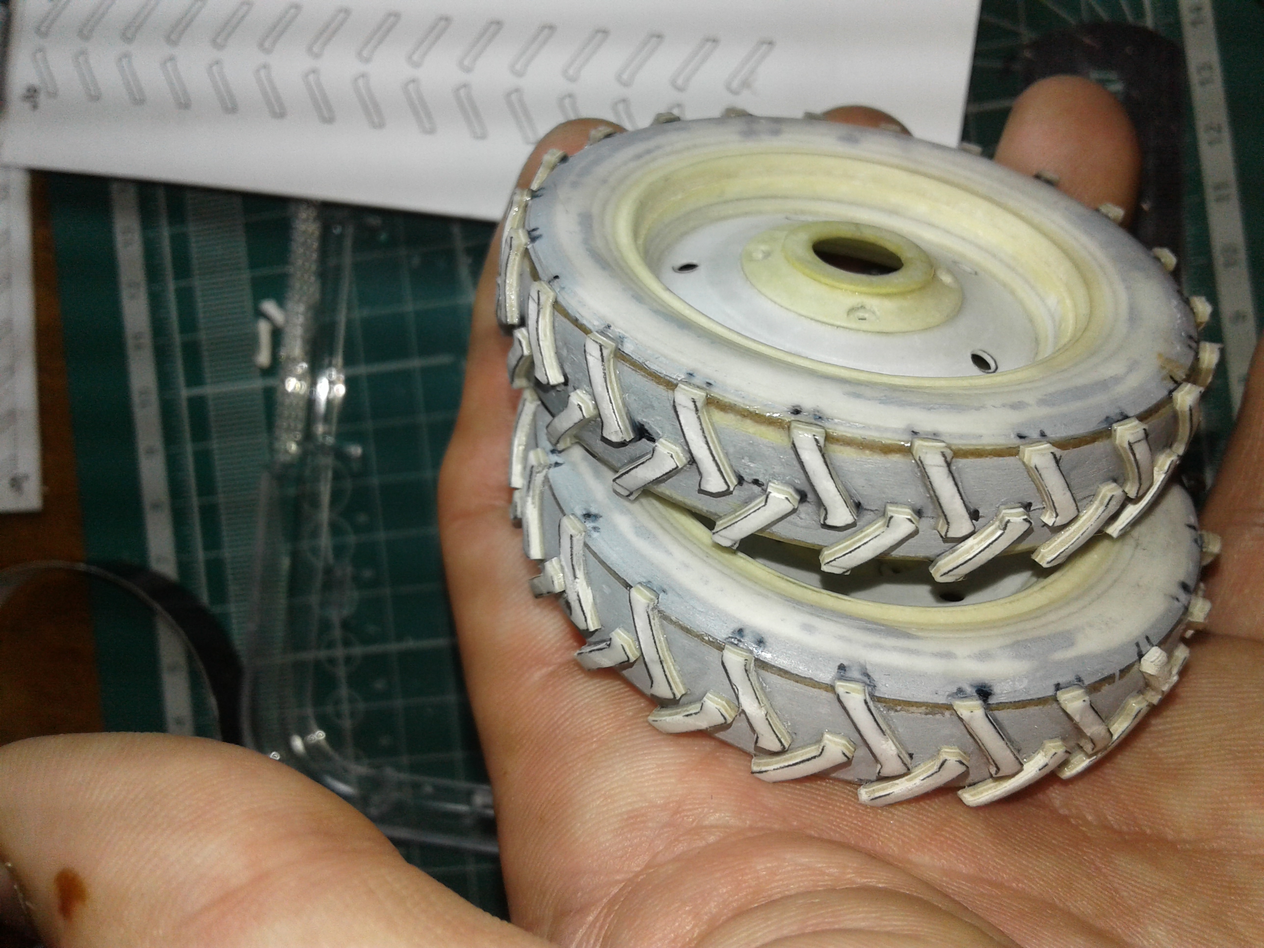

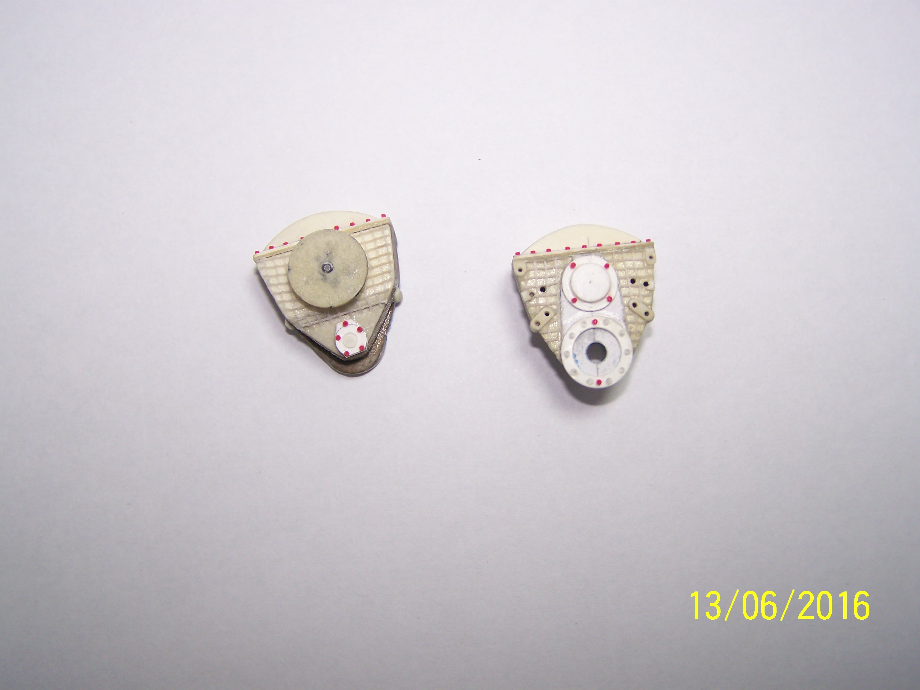

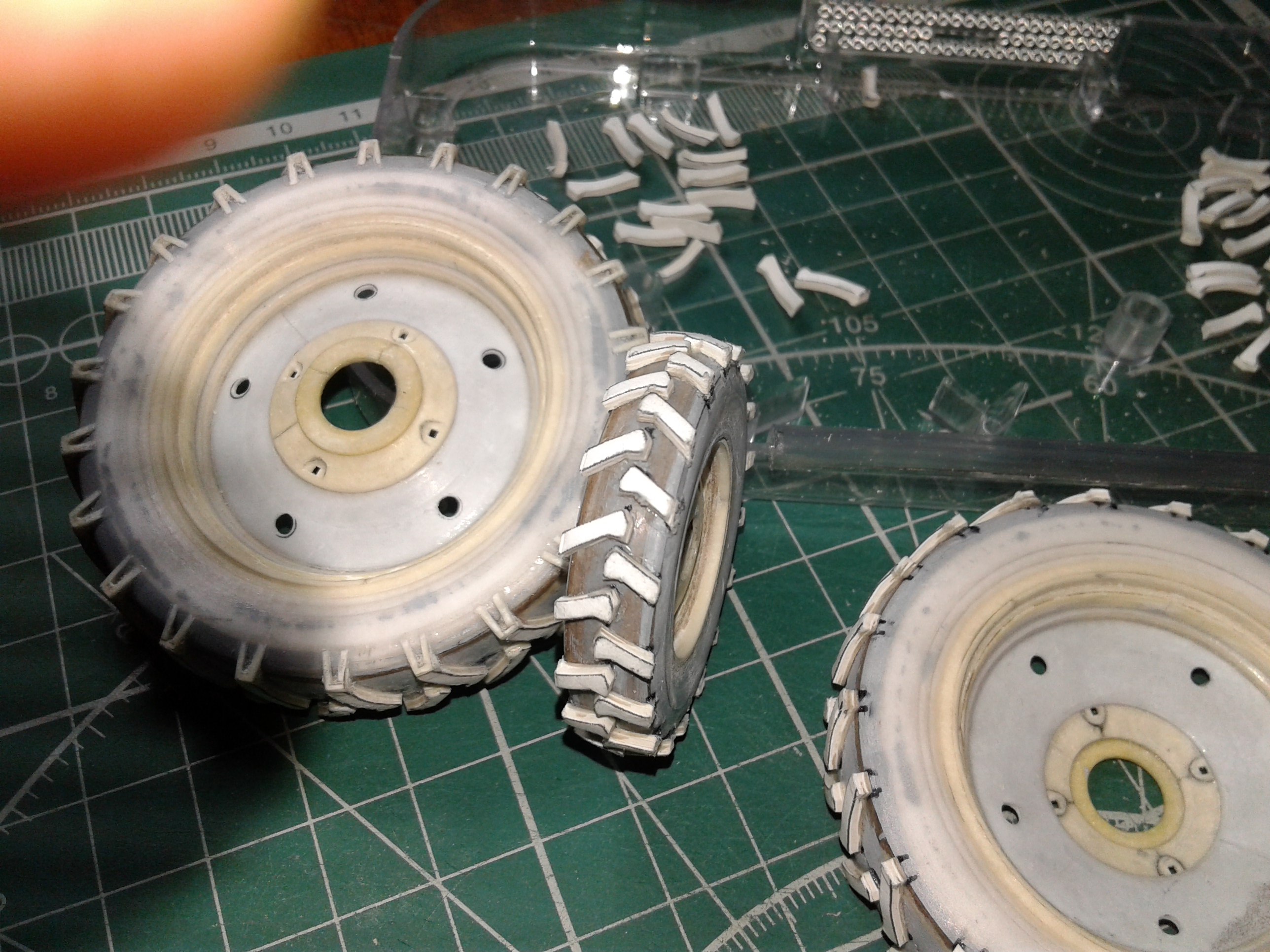

Далее процесс изготовления колес :)

В коробку масло не забуть налить и колёса накачать, а то не поедет! Моё почтение за достоверность. Трактористу не наливать. а то трактор утопит! ( Шутка)
Непрочитанное сообщение filindr » 28 фев 2018, 21:03
Да уж, Володя, сборка завораживает... %)
good good good
Казалось бы - шо там, трактор... но достоверность!!!
Николай(taburin-404)
Сообщения: 53
Непрочитанное сообщение Николай(taburin-404) » 28 фев 2018, 21:28
Да вы батенька, маньяк!!! ШИКАРНО!!!
Непрочитанное сообщение bossnet1 » 01 мар 2018, 08:58
Ребят, спасибо за отзывы, оч приятно =|
Это еще не все фоты, сегодня думаю размещу все что имею. да потихоньку продолжу сборку с обновами :)

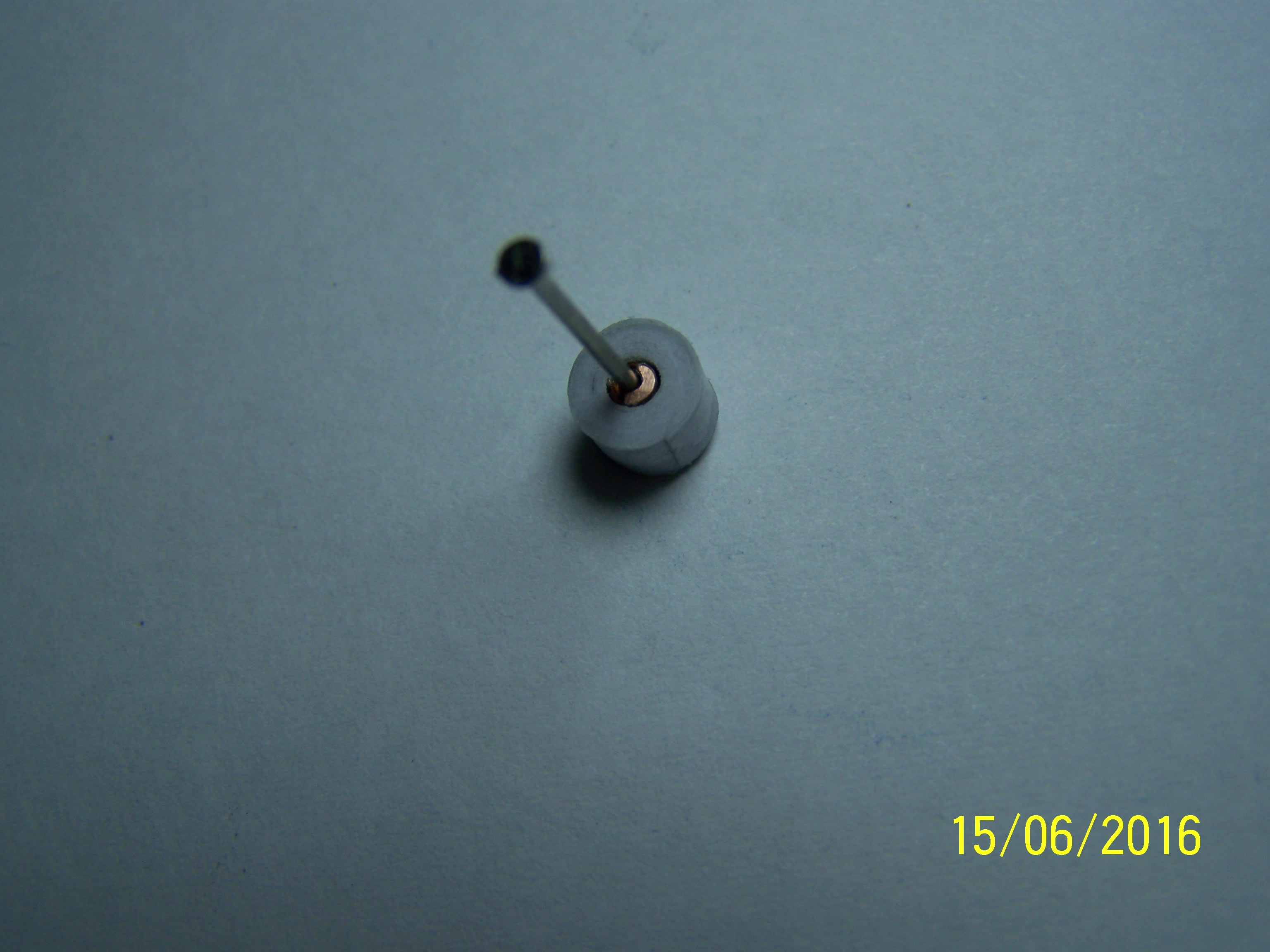

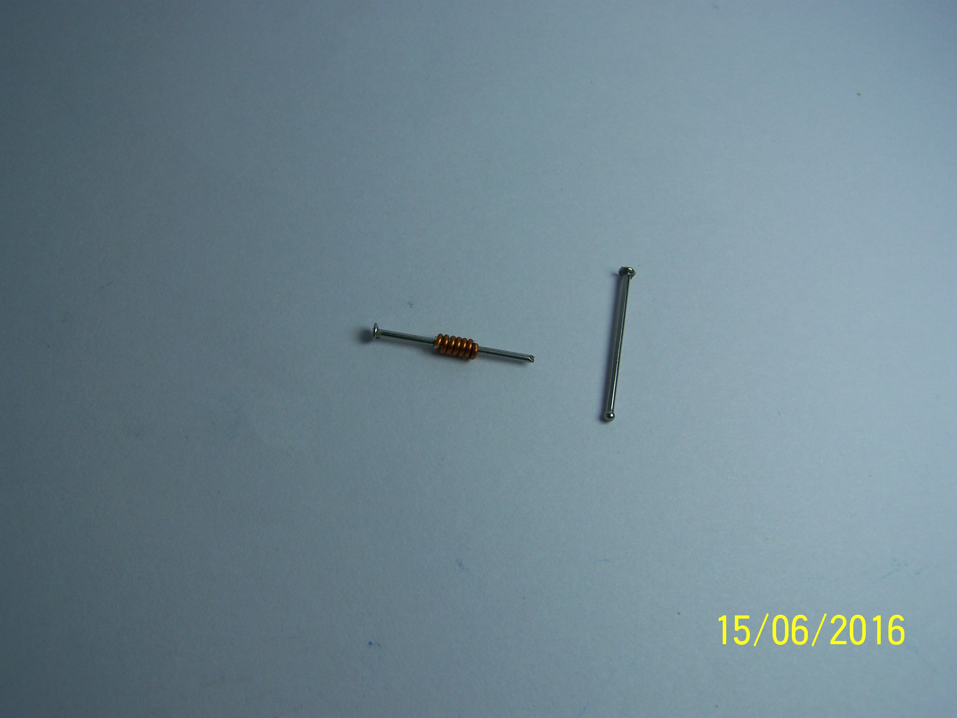

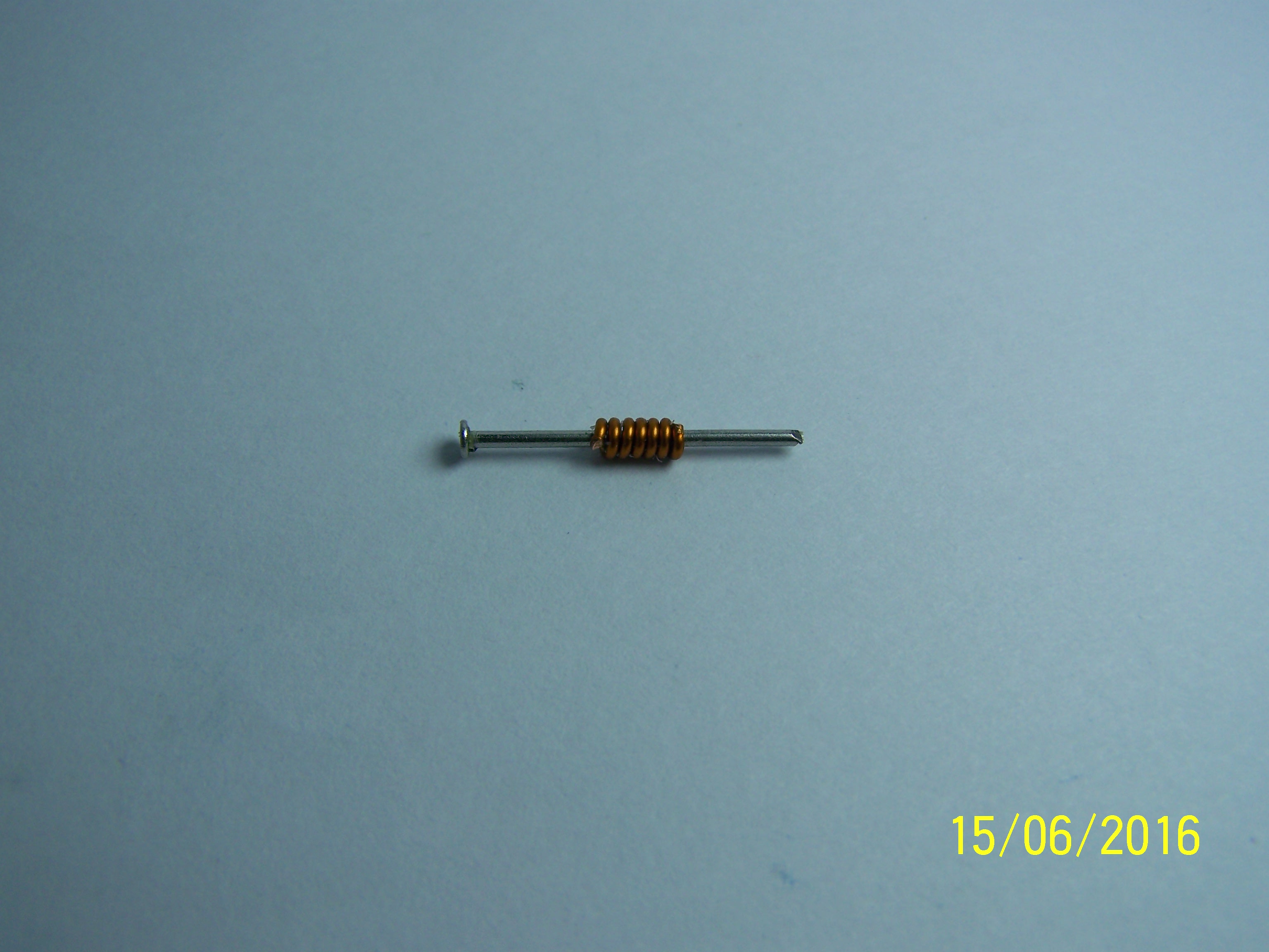

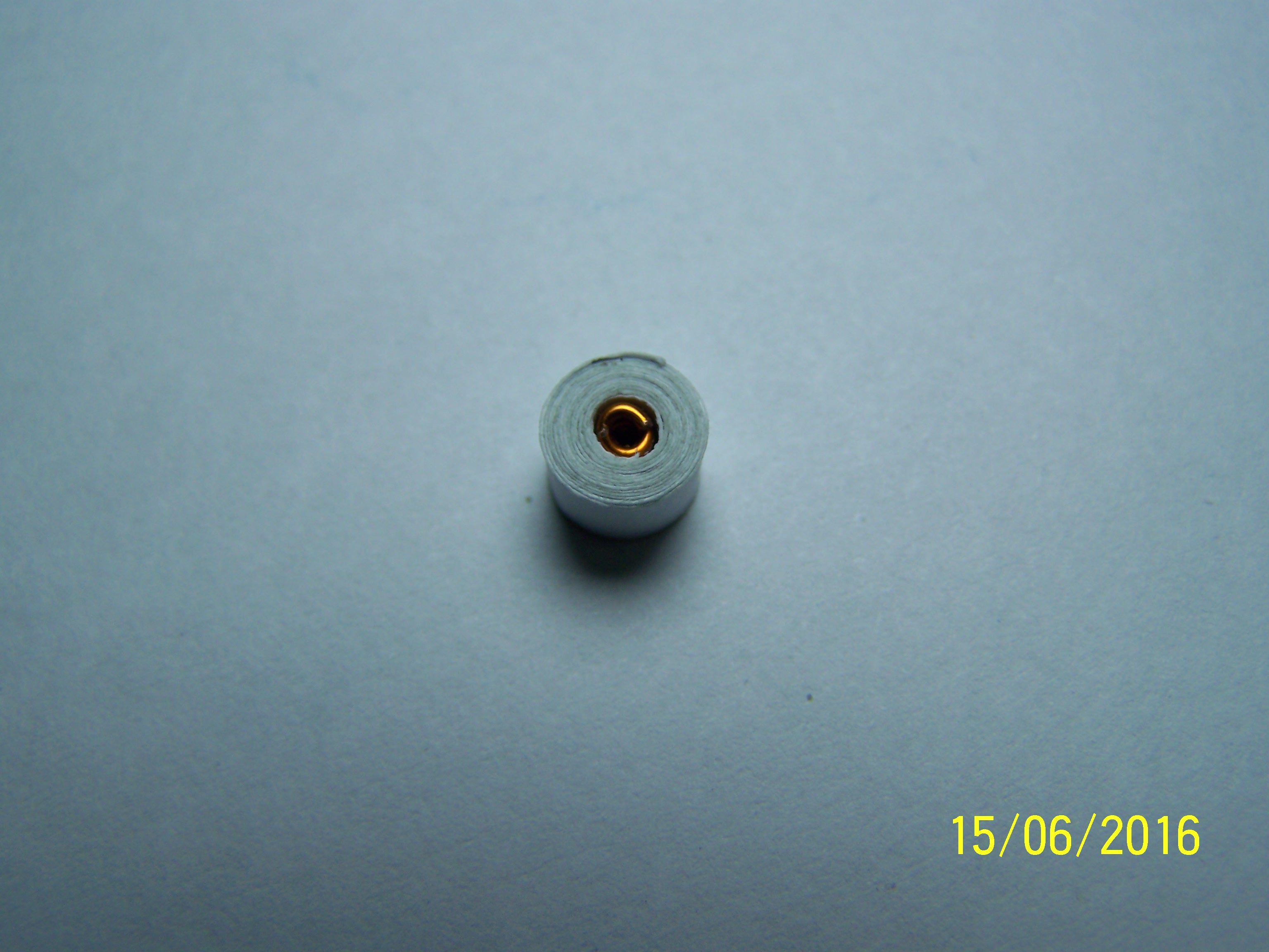

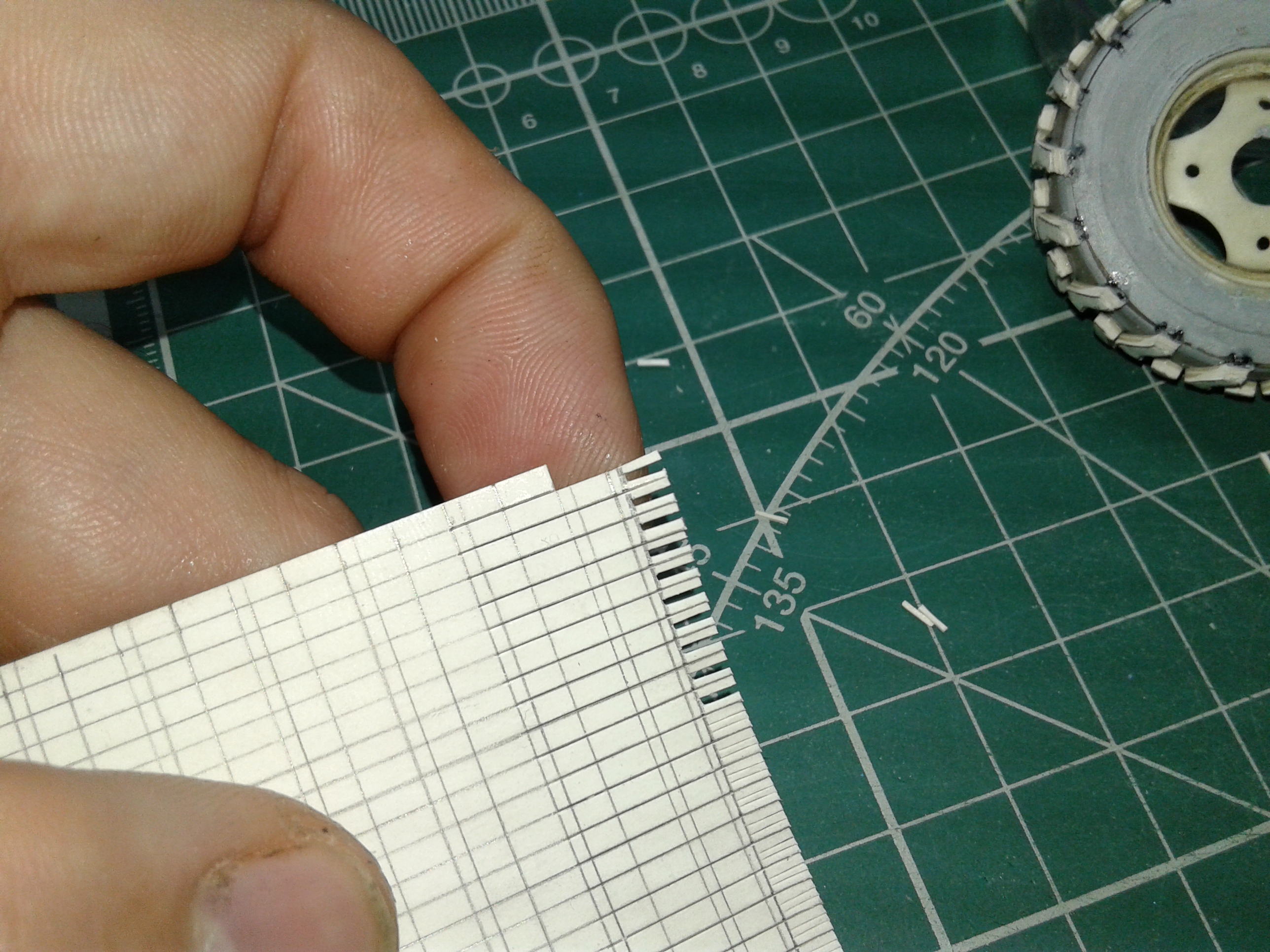

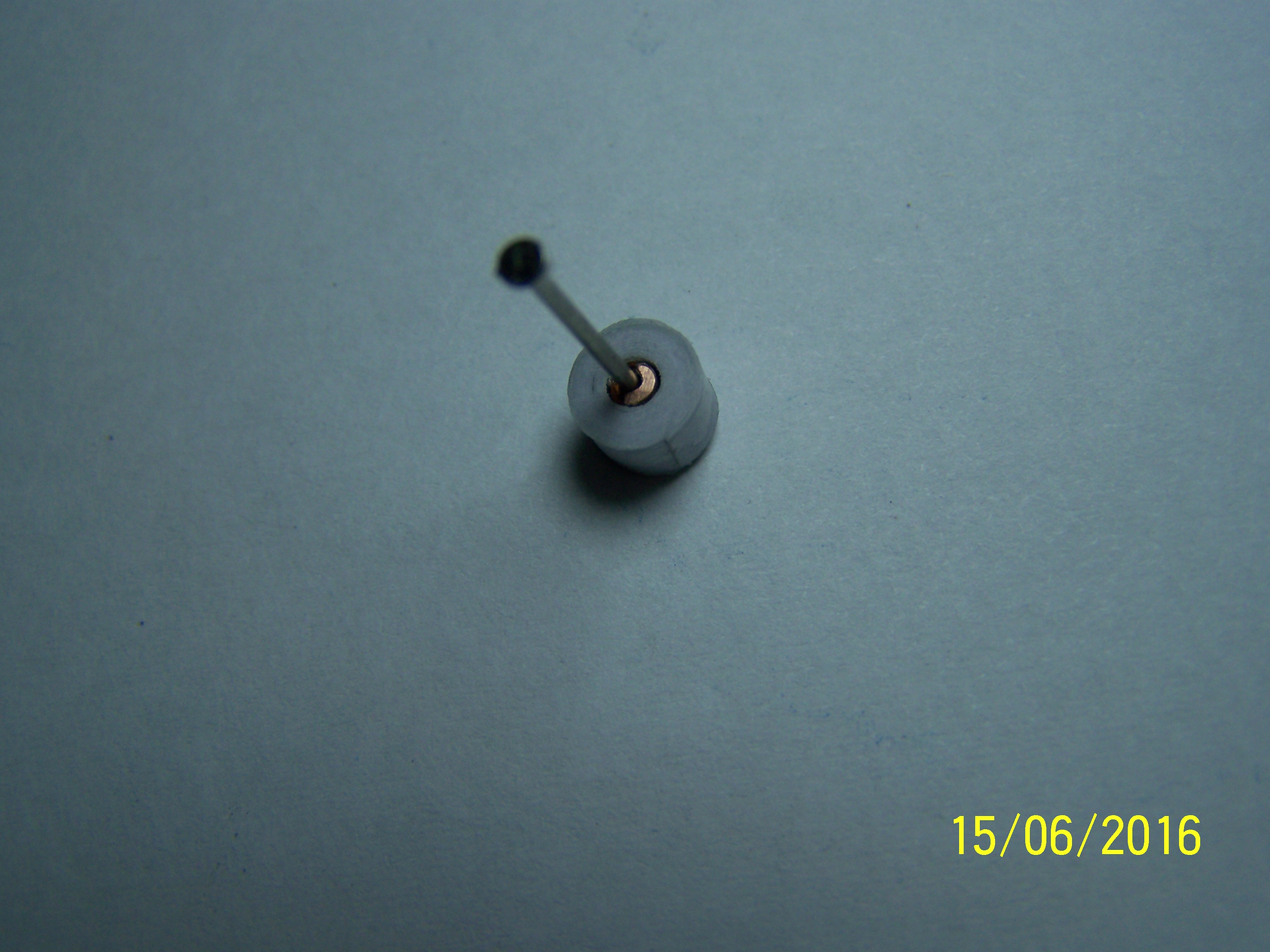

Непрочитанное сообщение bossnet1 » 01 мар 2018, 09:09
Вот. небольшая технология, изготовления подшипника скольжения :) такой был нужен чтоб колеса не люфтовали, и крутились без проблем :)
Само по себе все просто до безумия, но зато получается отличный подшипник :) Здесь используется проволока медная, навитая на железную ось, затем поверх полученной спиральки, наматывается и приклеивается, бумажная полоска из офиски, ну и затем пропитывается супером. Я использовал 201супер клей.
И все подшипник готов :)
Последний раз редактировалось bossnet1 01 мар 2018, 09:28, всего редактировалось 1 раз.

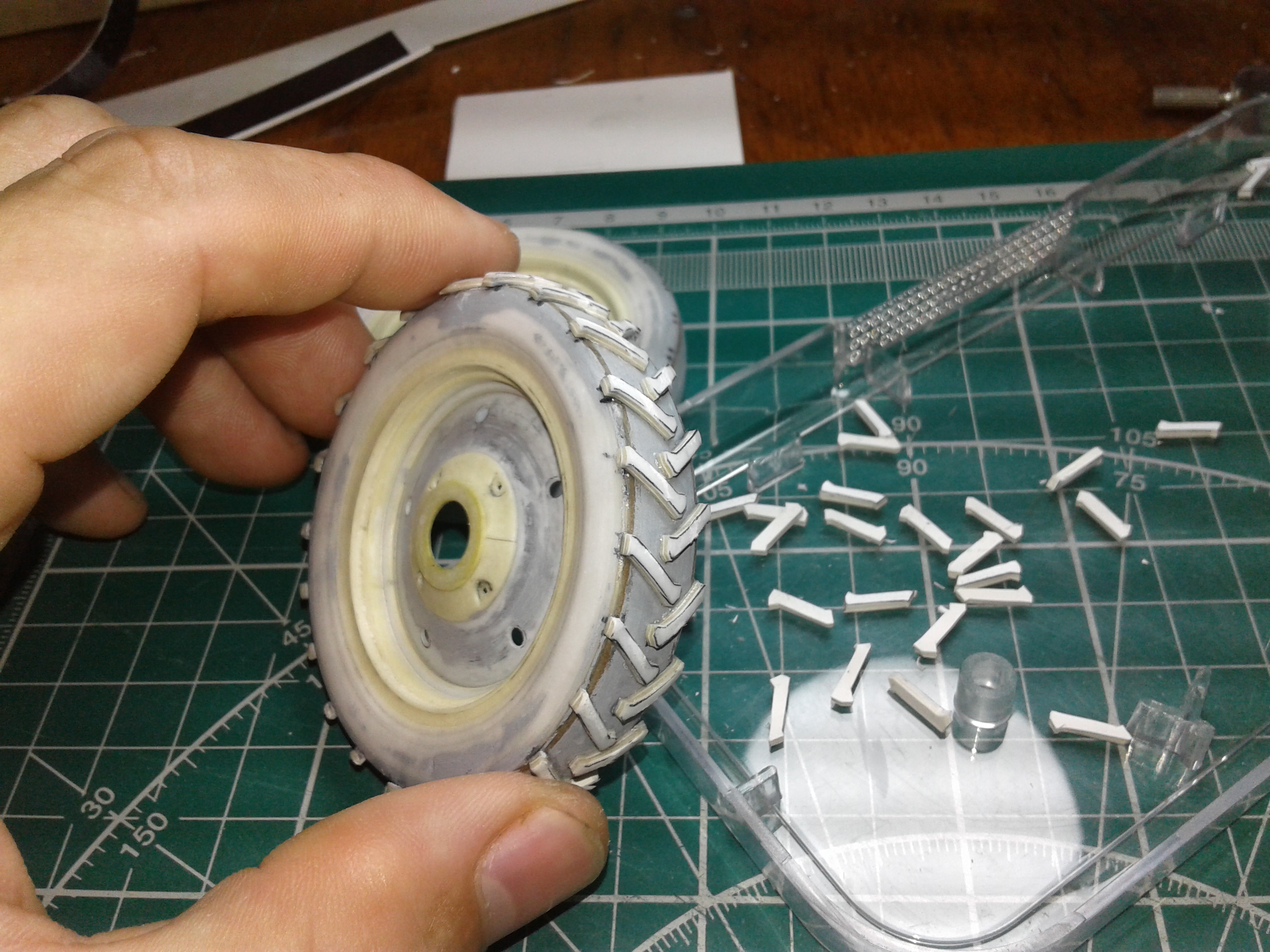

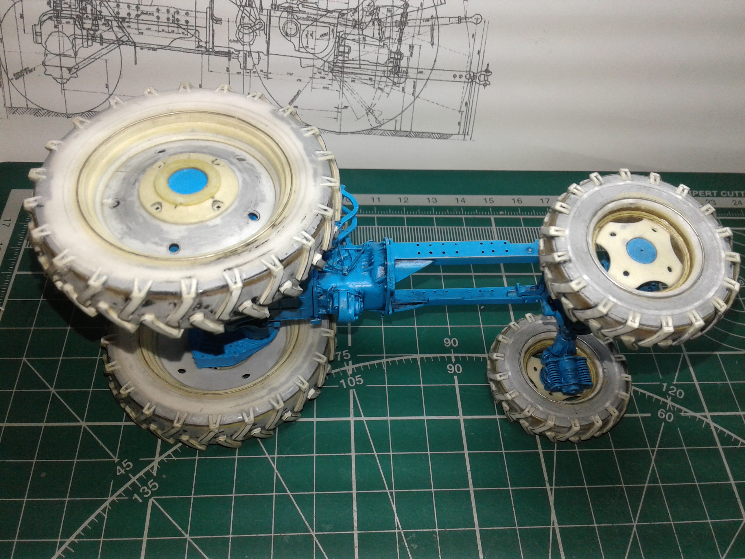

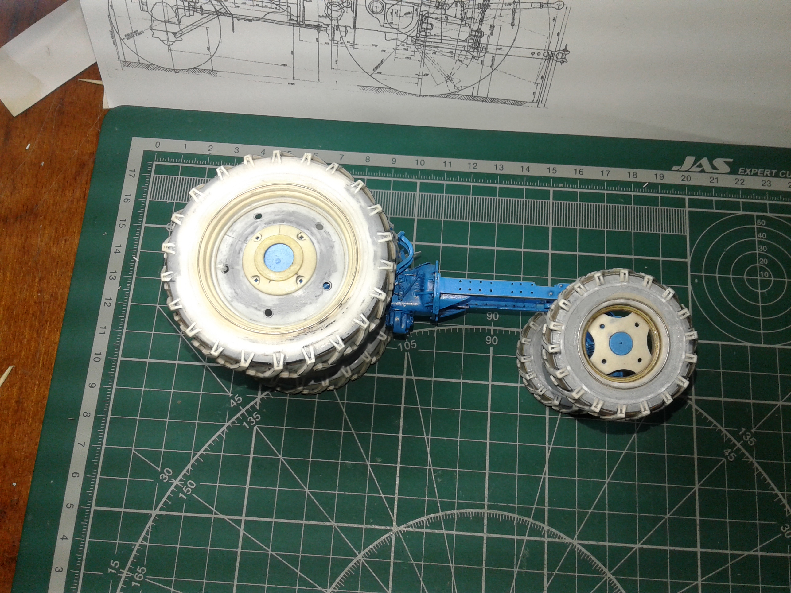

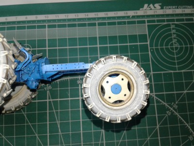

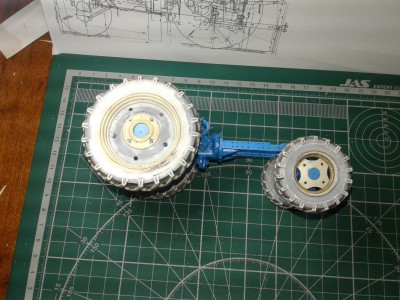

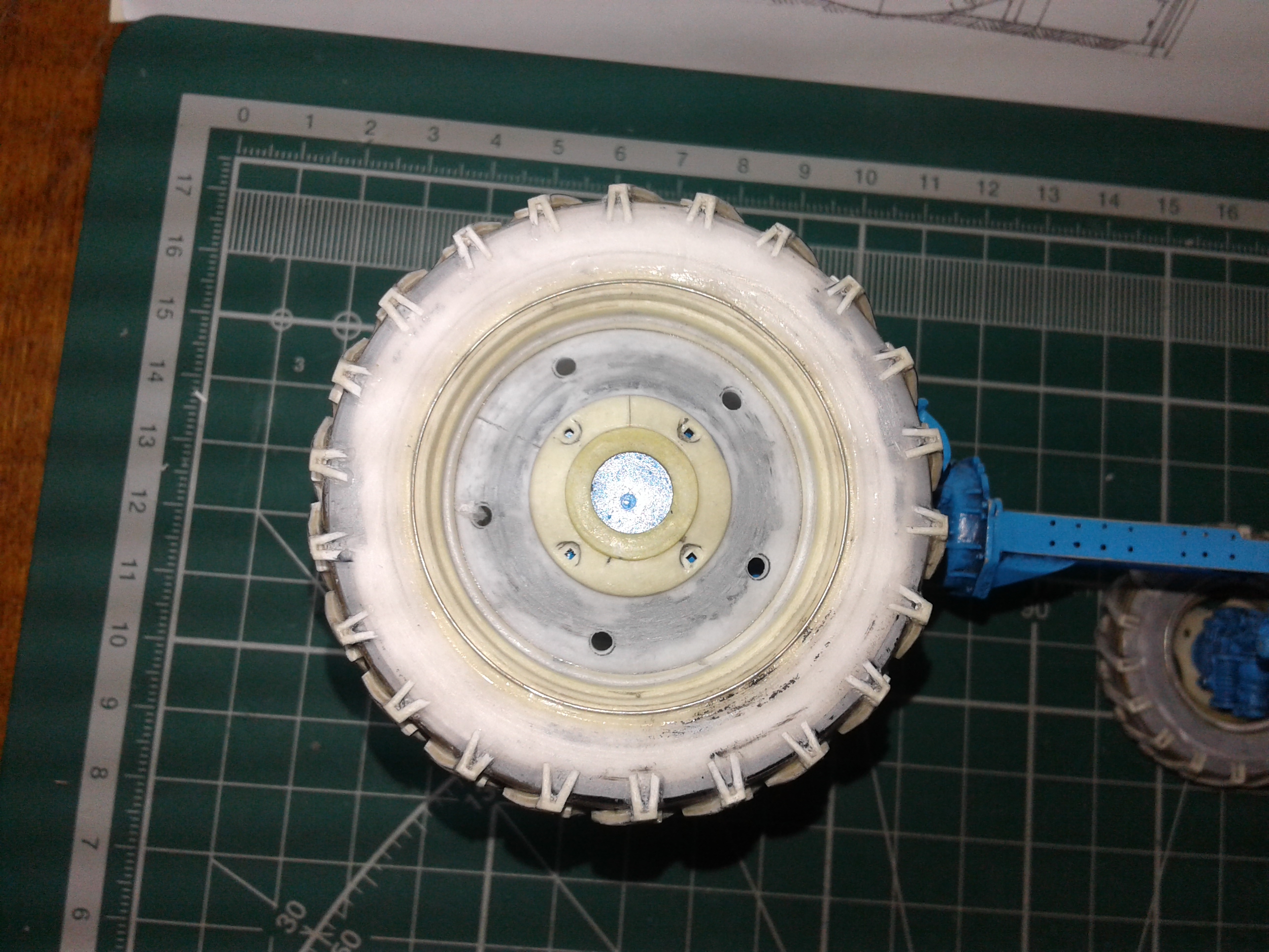

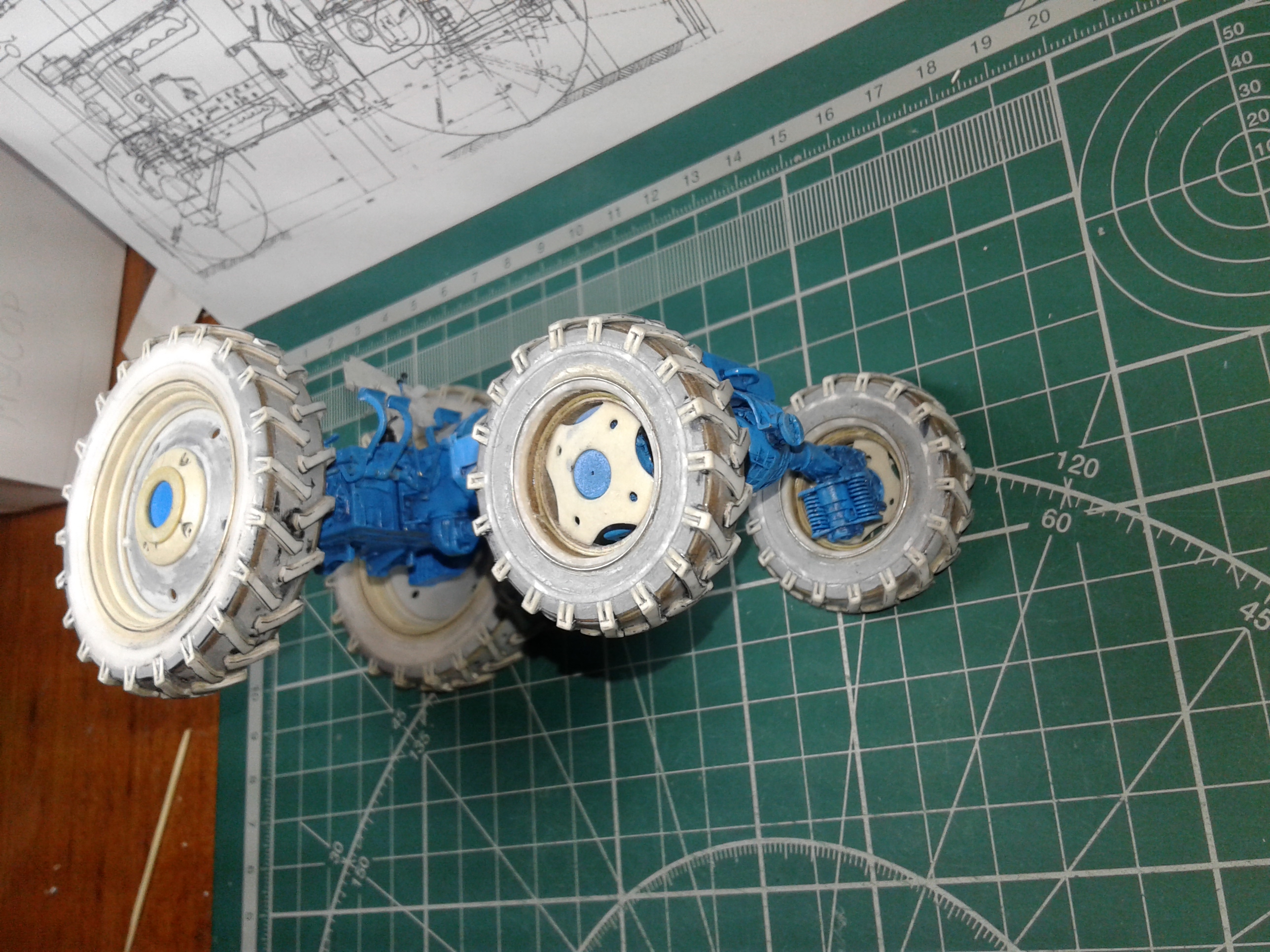

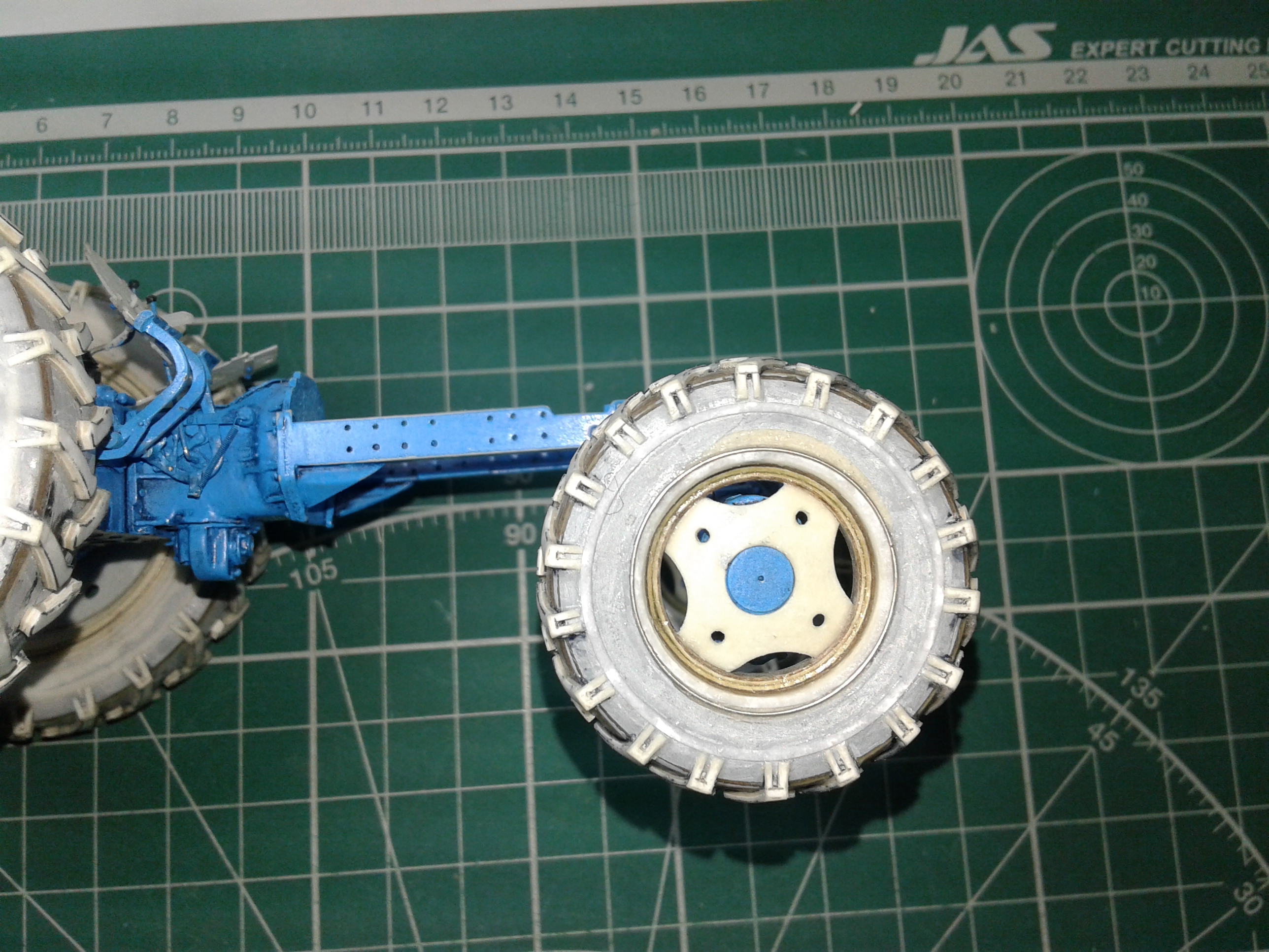

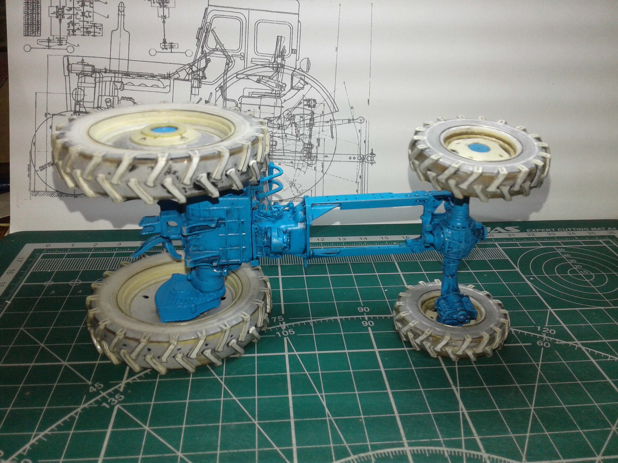

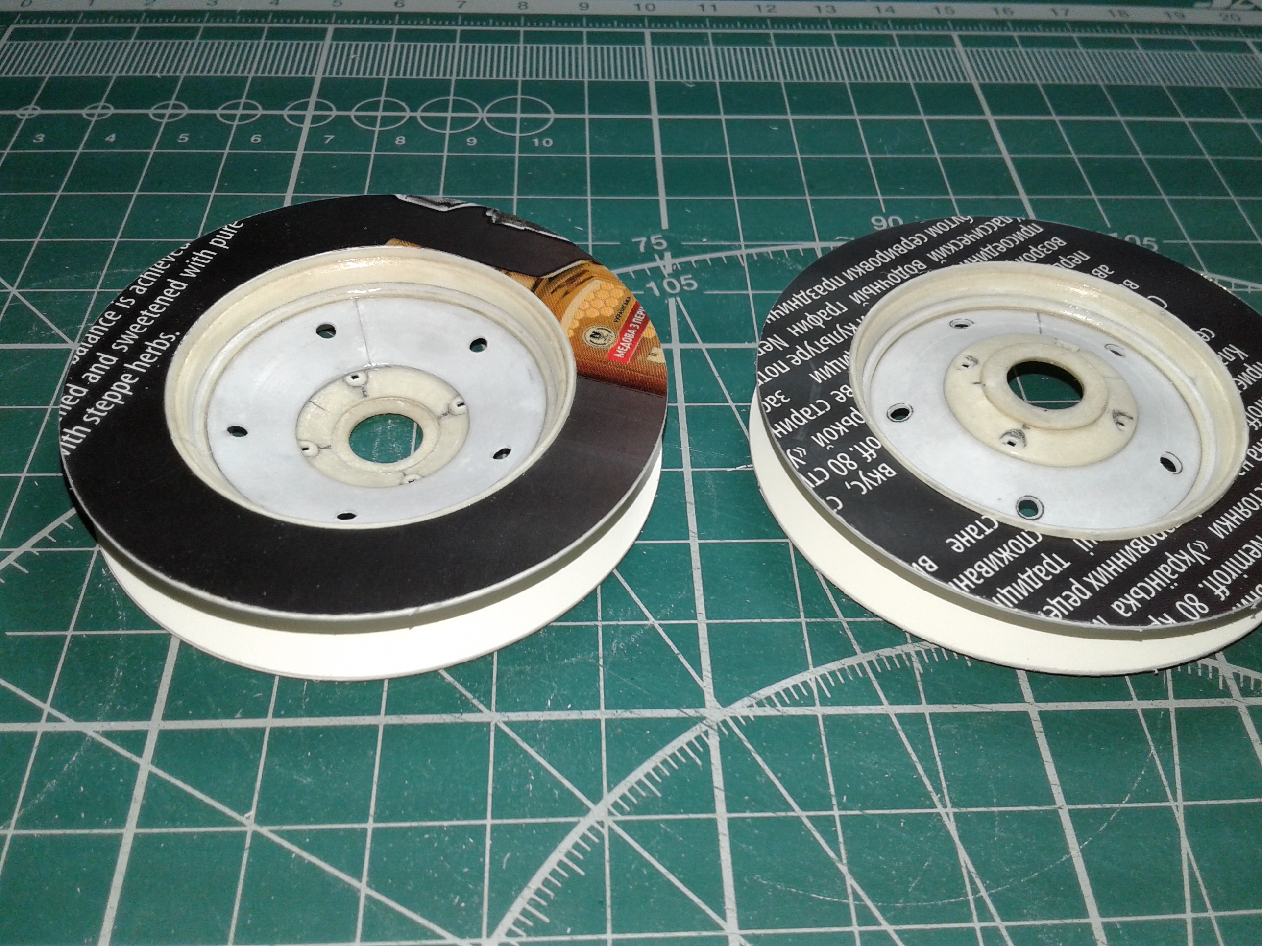

Непрочитанное сообщение bossnet1 » 01 мар 2018, 09:22
Примерка колес на сухо :)
