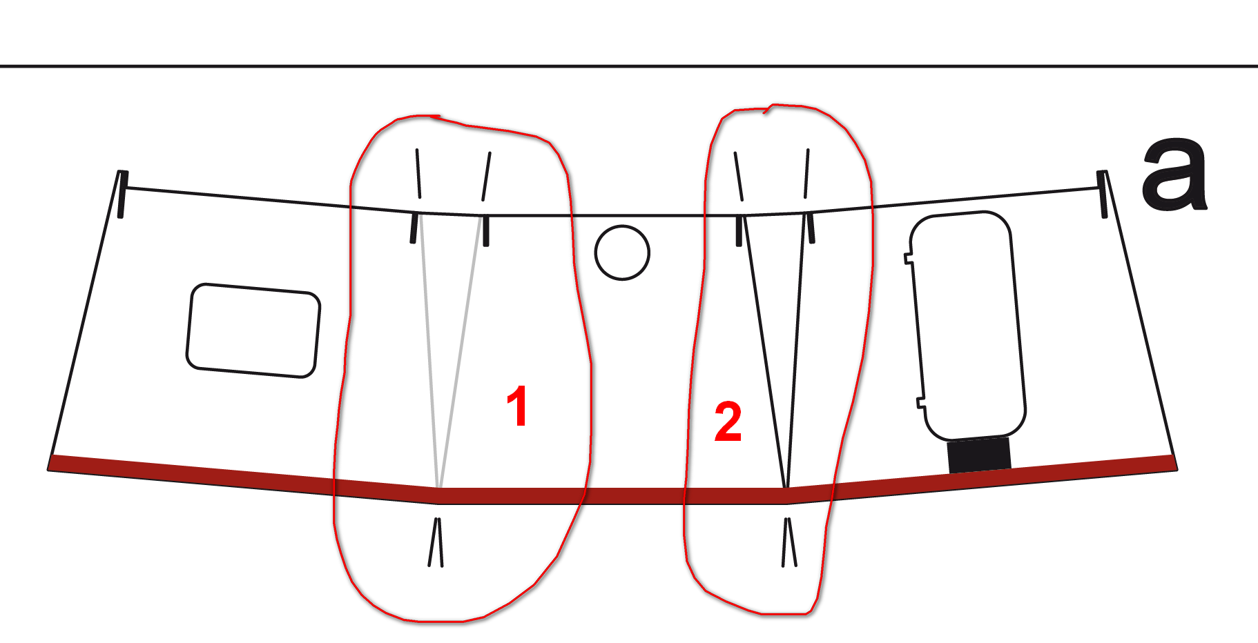

filindr писал(а): пунктир, который выглядит неестественно.
пунктир это ваще жесть, сплошной можно, но если это цвет основной детали плюс 10%черного, когда сгибаешь его уже не видно, но если он 100% черный будет не очень, хотя на темном фоне может и быть, поэтому и спросил, Жене должно быть лучше видней, он видит в живую.

filindr писал(а):
lyui писал(а): А линии сгиба сплошной линеей это нормально?
Лично по моему мнению, это лучше, чем пунктир, который выглядит неестественно.
А линии сгиба на 1-2-3 тона светлее фона? Никак? Или темнее)

По линиям всё это ещё не обговаривалось.
То, что на фото - пробник для определения основных цветов и пропечатки мелочи.
Остальные моменты ещё в работе. Ну и естественно заднее слово у Жени - ему виднее возможности печати.

Ну, думаю линии будут в того же тона, но темнее.
Гораздо интереснее обсудить линии сгиба на белых деталях :-) их много (и деталей и сгибов)

я просто ставлю риски

Тут пожалуй не соглашусь (в смысле рисок на светлой детали). Это как бы ни рыба, ни мясо: видно ее на собранной конструкции так же как и линию, а визуальное восприятие ИМХО хуже.
Вариант рисок за пределами развертки... Возможно на простых деталях, но однозначно усложнит сборку и сходимость.
Пунктир-однозначно НЕТ.
Остаются сплошные линии. По возможности максимально светлые. Тут тоже есть нюанс- офсет очень тяжело печатает светло-серые цвета. Разбивается на точку, поэтому получить качественную линию сложно. Прямая зависимость цвет=>толщина линии. Например 80% серый: при толщине линии меньше 0.15 она начинает превращаться в прерывистую и дальше в пунктир...

lyui писал(а):просто ставлю риски
На скруглениях риски будут не на детали, а рядом (по ним всегда можно отрисовать карандашом с обратки и согнуть как надо).
Риски на детали выглядят как пунктир ( см. предыдущие посты... =| ).
Вопрос про прямые углы согнутые внутрь и наружу.

ну не знаю, риски всетаки теряются на общем фоне, а линия она останется линеей
вот уже изжурнальная сборка
вынести за пределы детали тоже можно, но надо смотреть по месту

Andreas, такие сгибы выполнены именно так, с ними всё в порядке.
Вопрос в цвете линии сгиба, вот здесь два варианта:
1. выглядит после сгиба хорошо, но напечатать трудно, получится серый пунктир, правда очень мелкий.
2. печатается хорошо, но на сгибе остаётся чёрная линия.
Какой вариант лучше?
