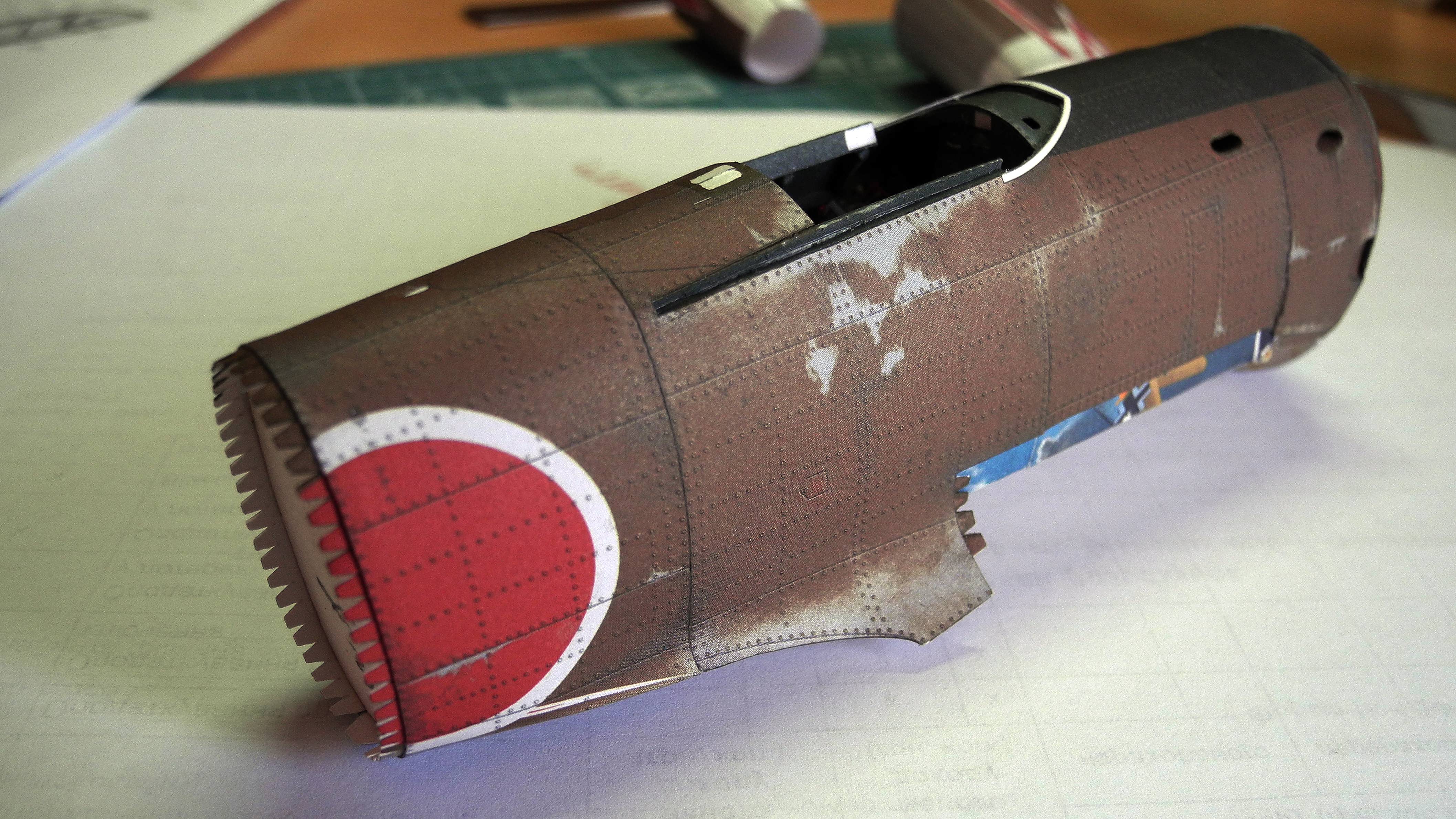

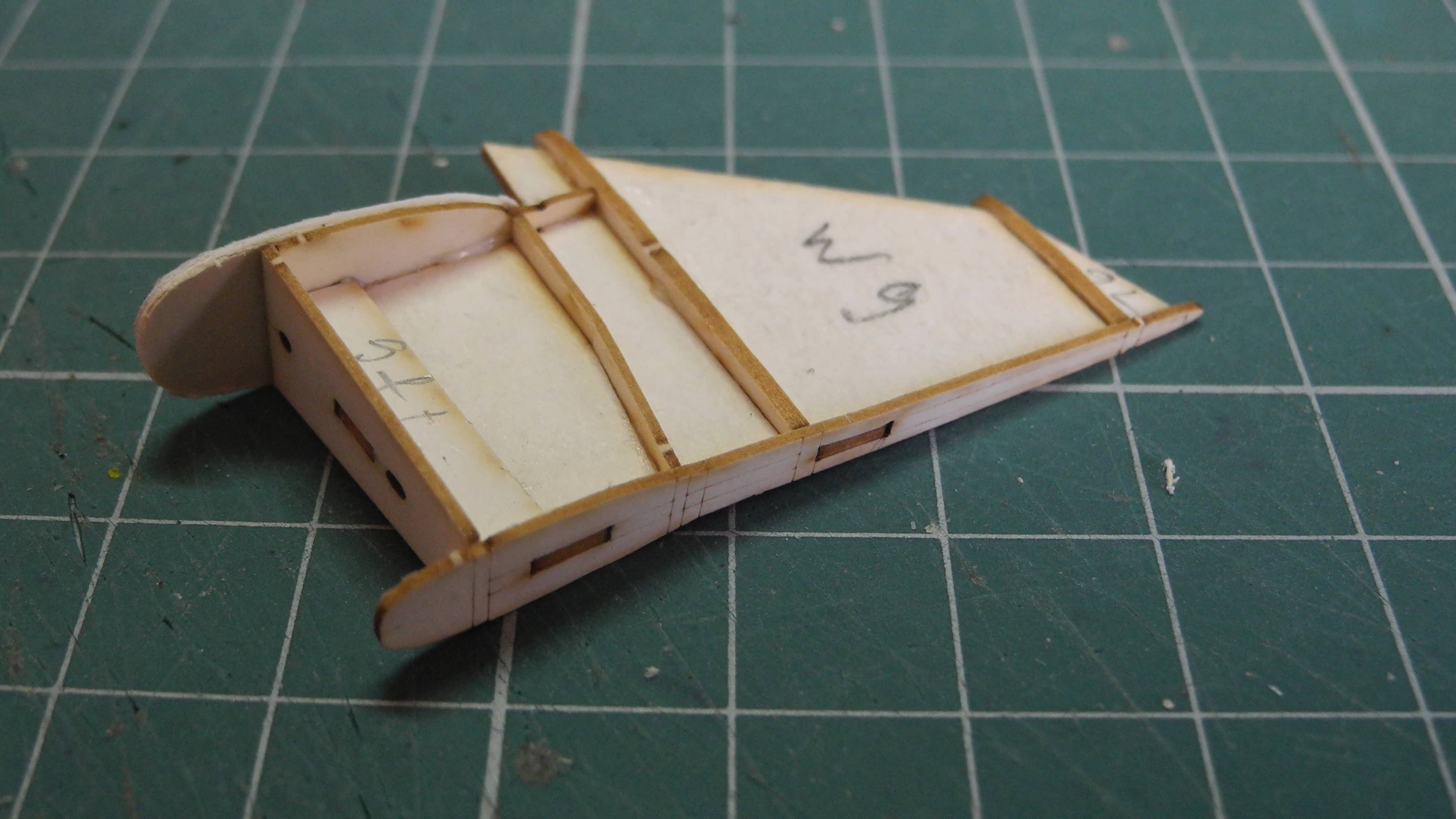

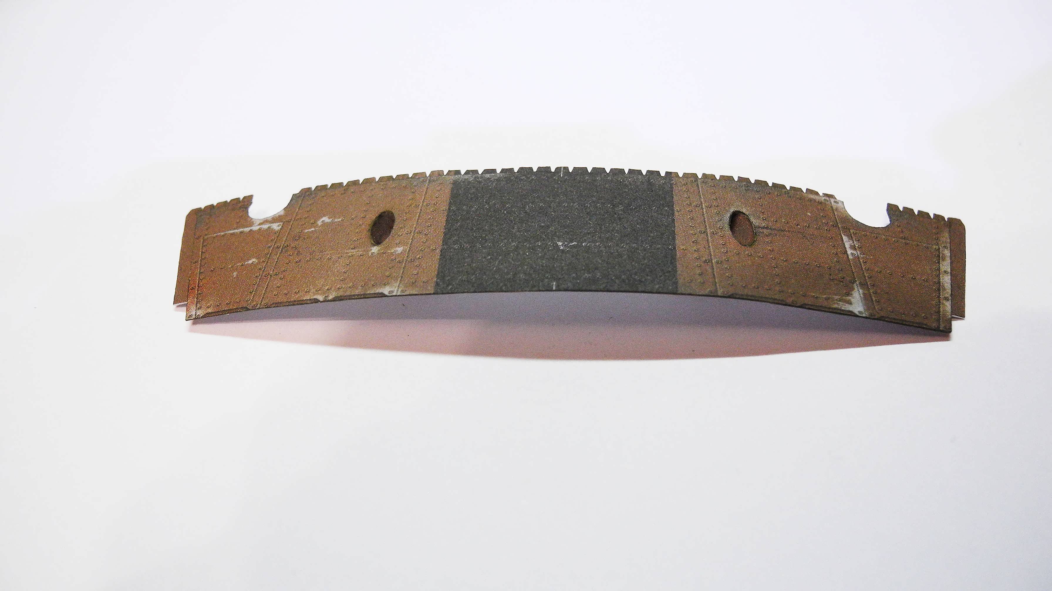

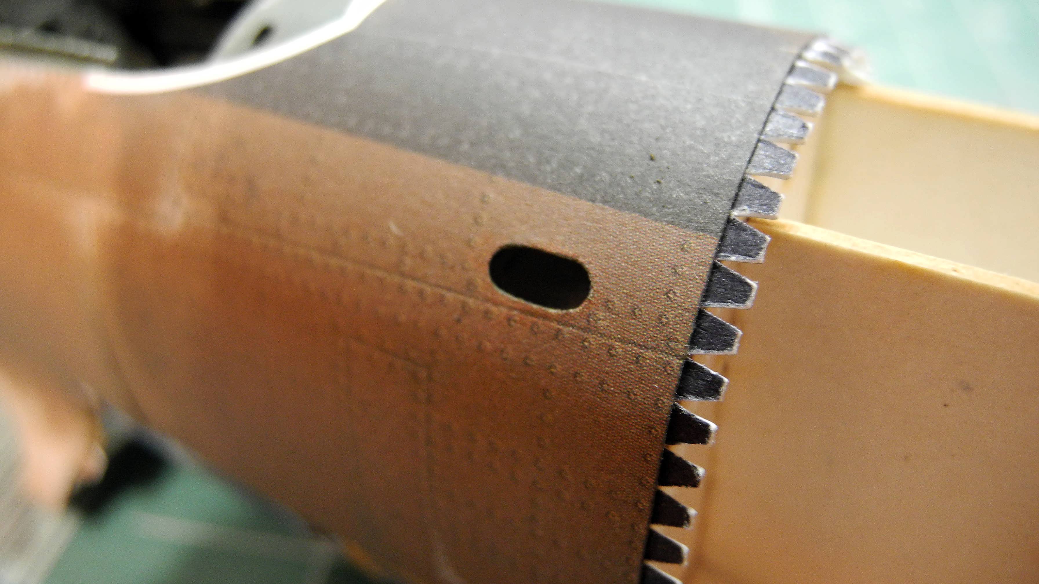

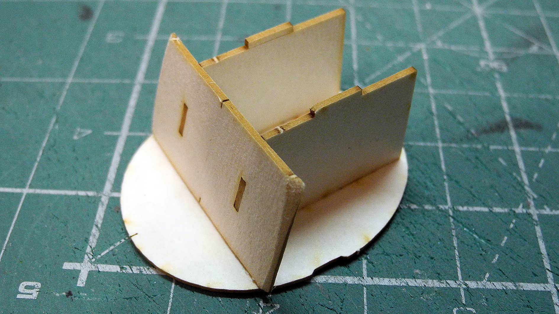

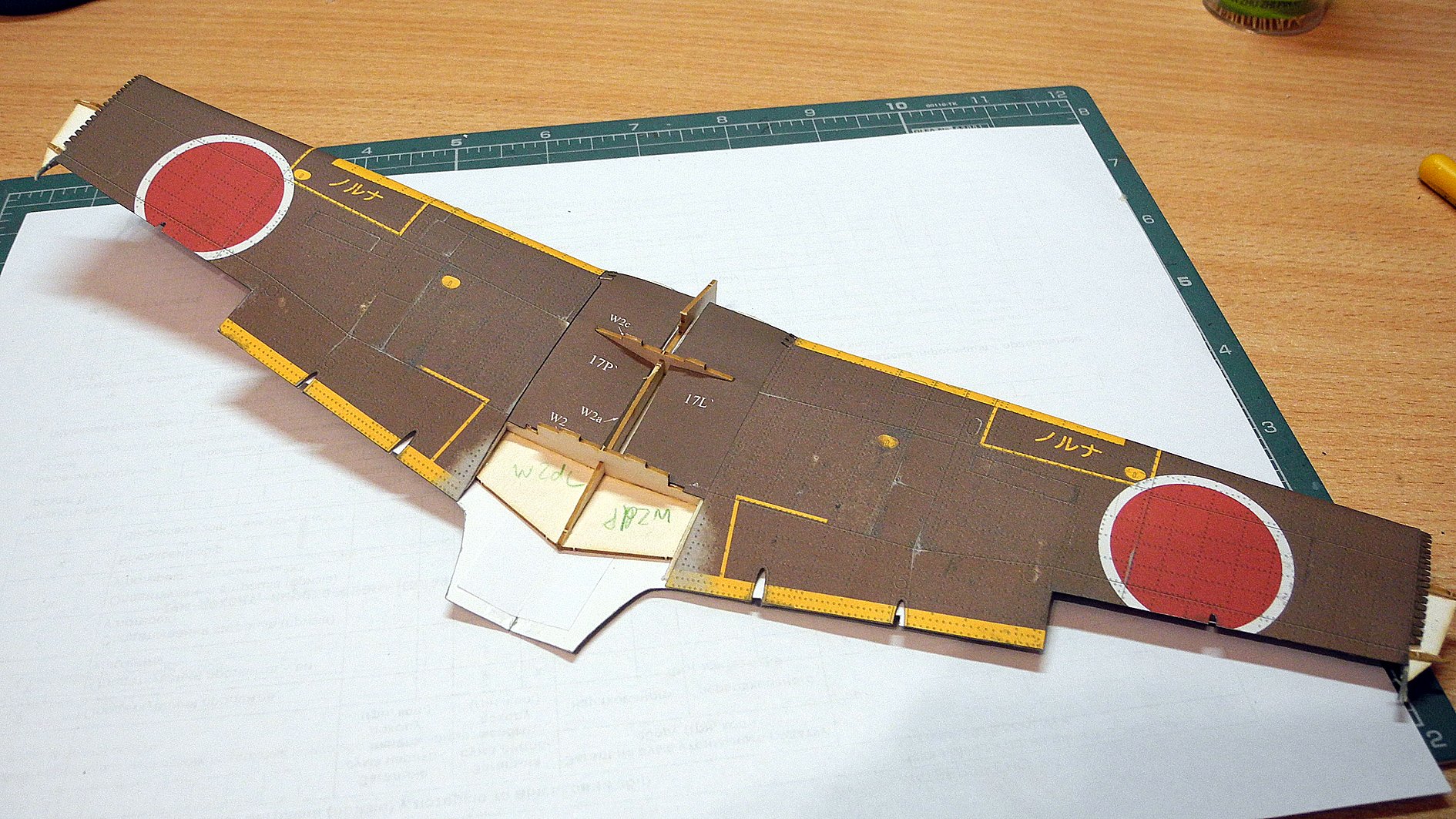

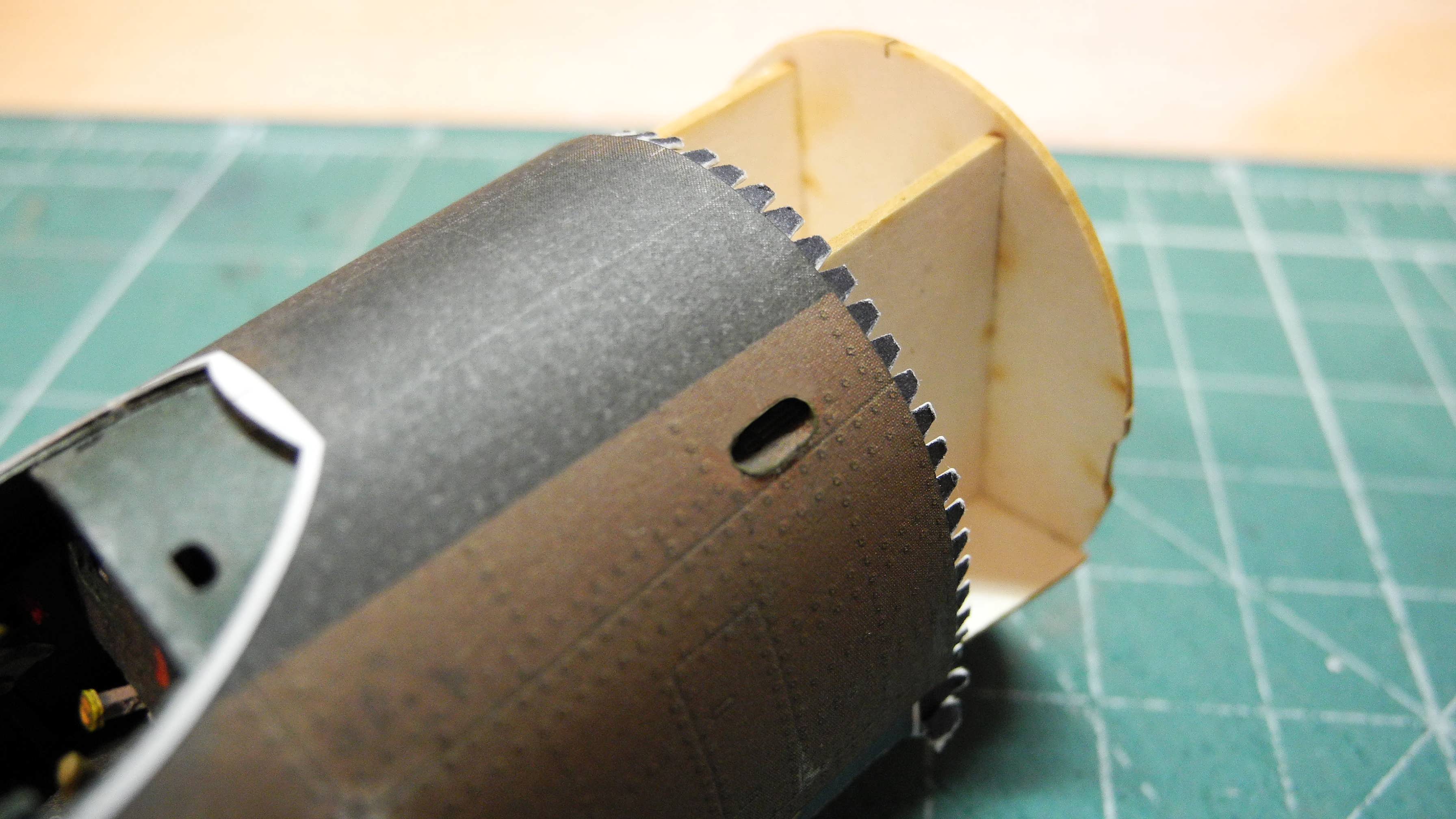

Почему-то это место в инструкции вообще упустили. Решили, что надо догадаться самостоятельно :)
Ну а дальше потихоньку начинаем одевать внешнюю обшивку. При точном позиционировании все ложится нормально.

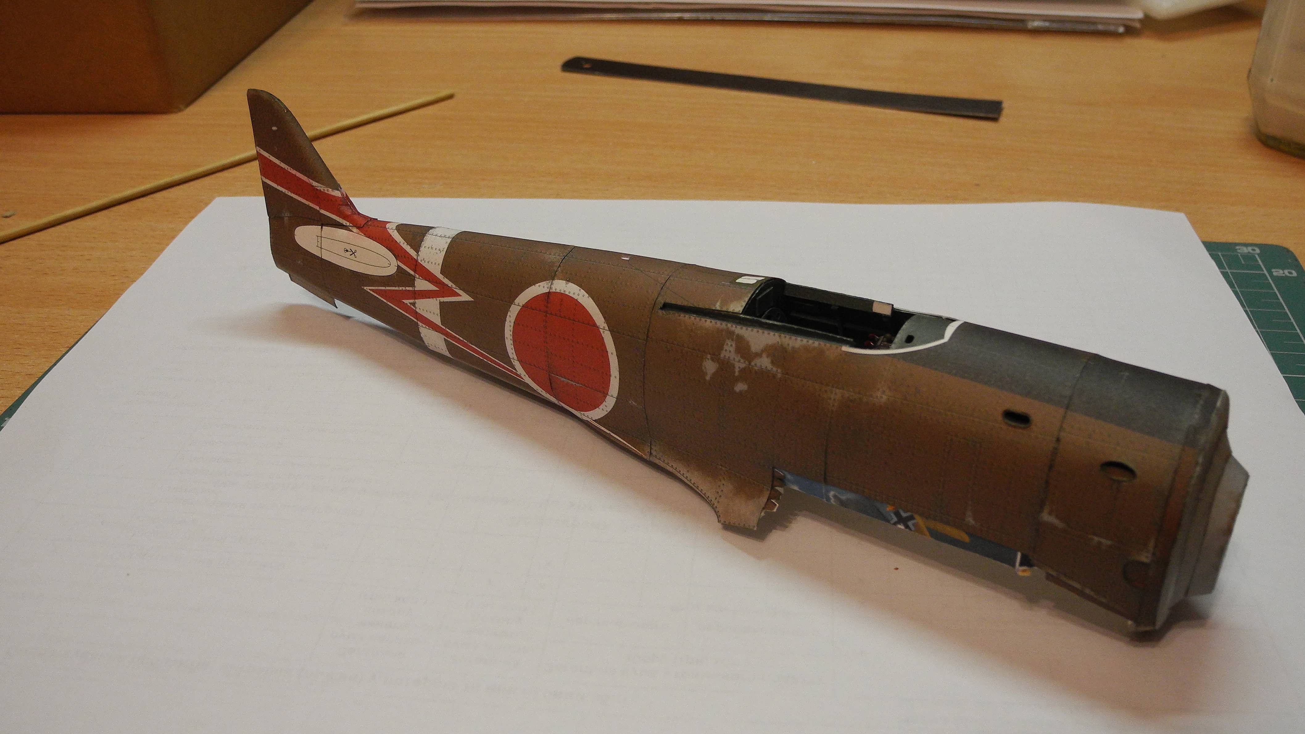

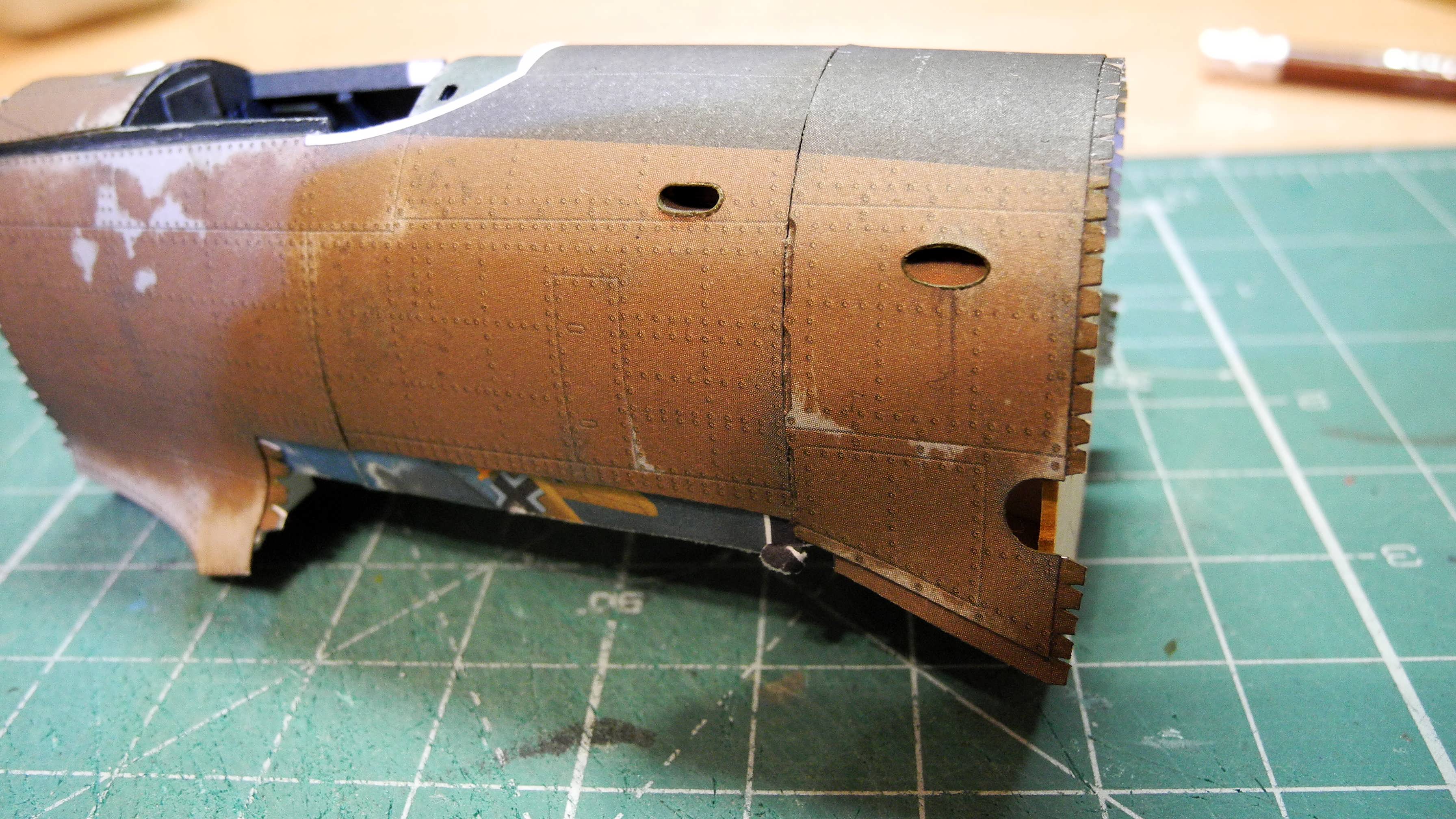

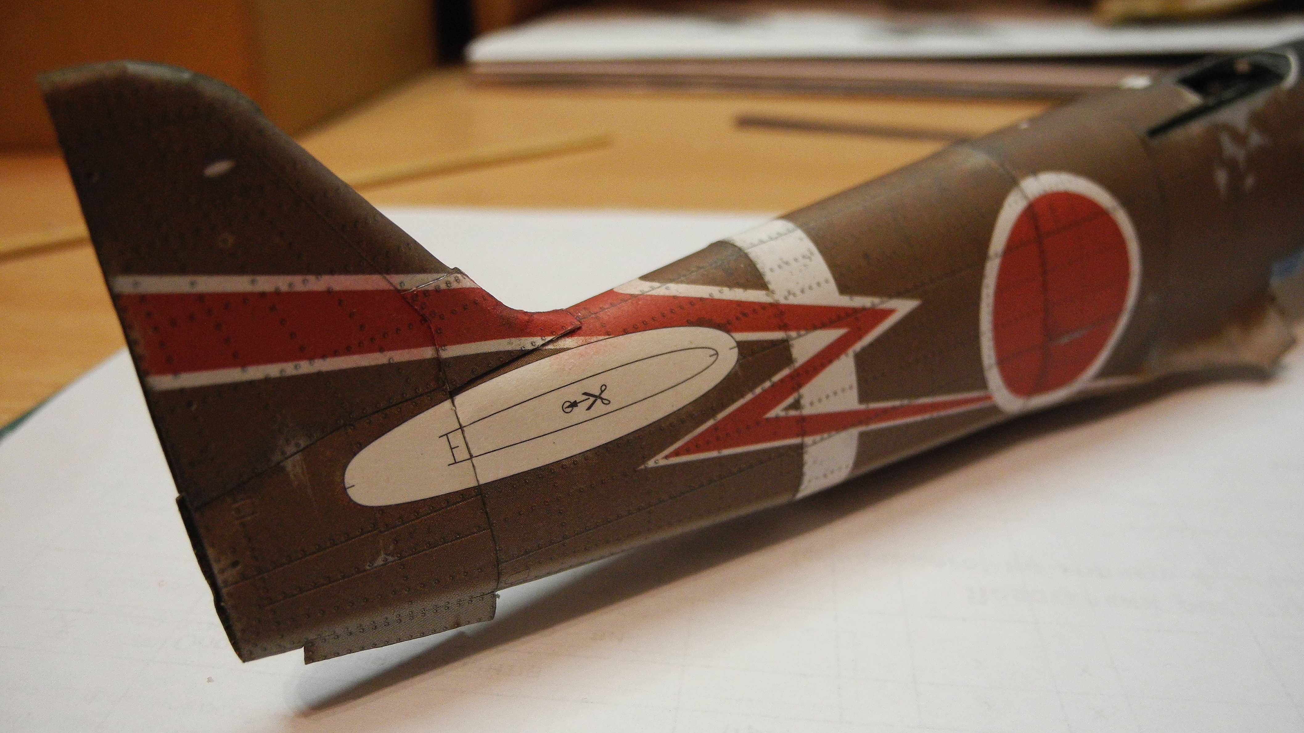

Непрочитанное сообщение Yaha » 02 мар 2016, 19:56

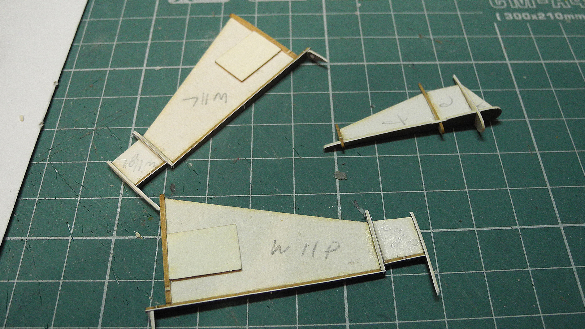

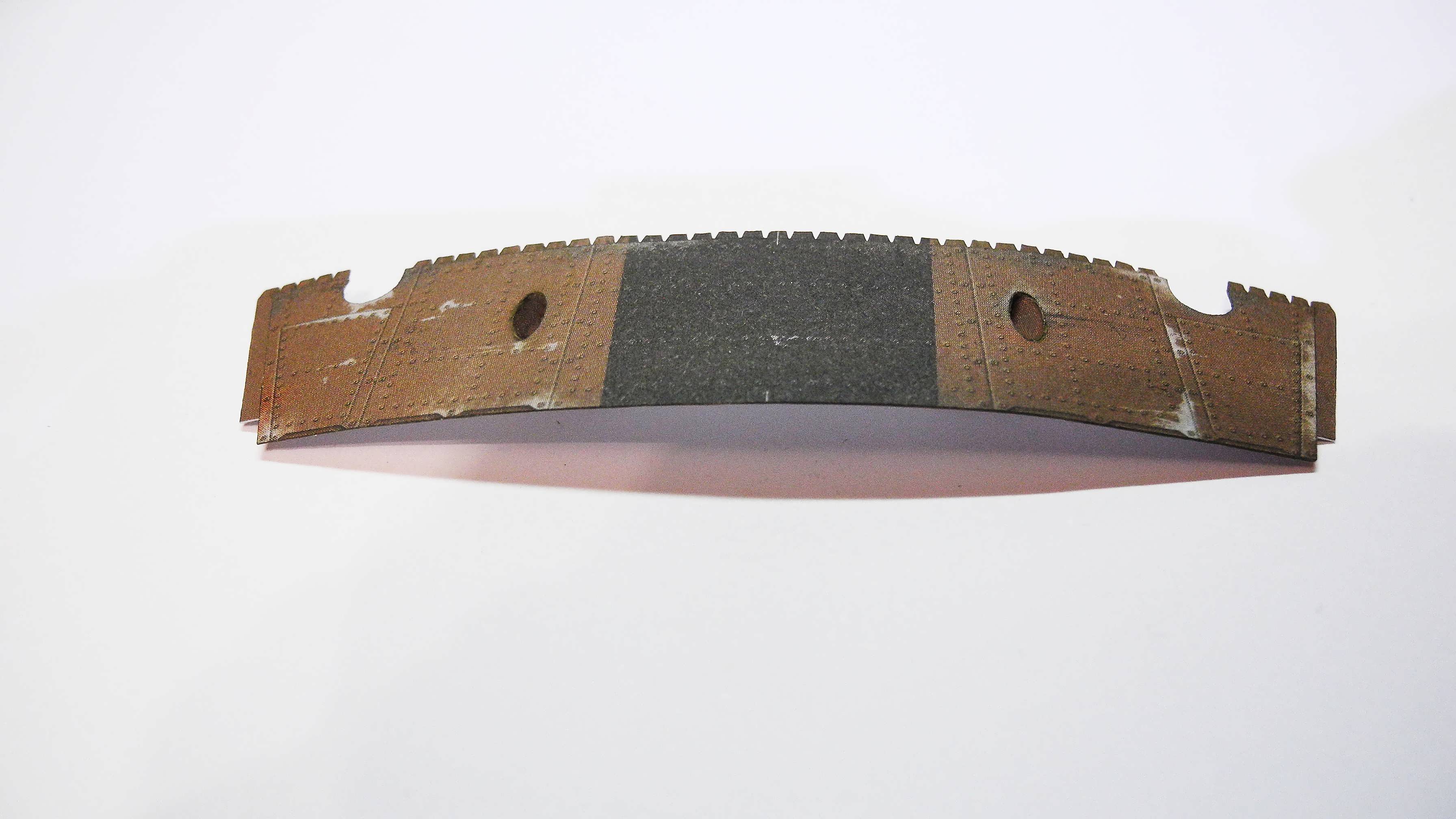

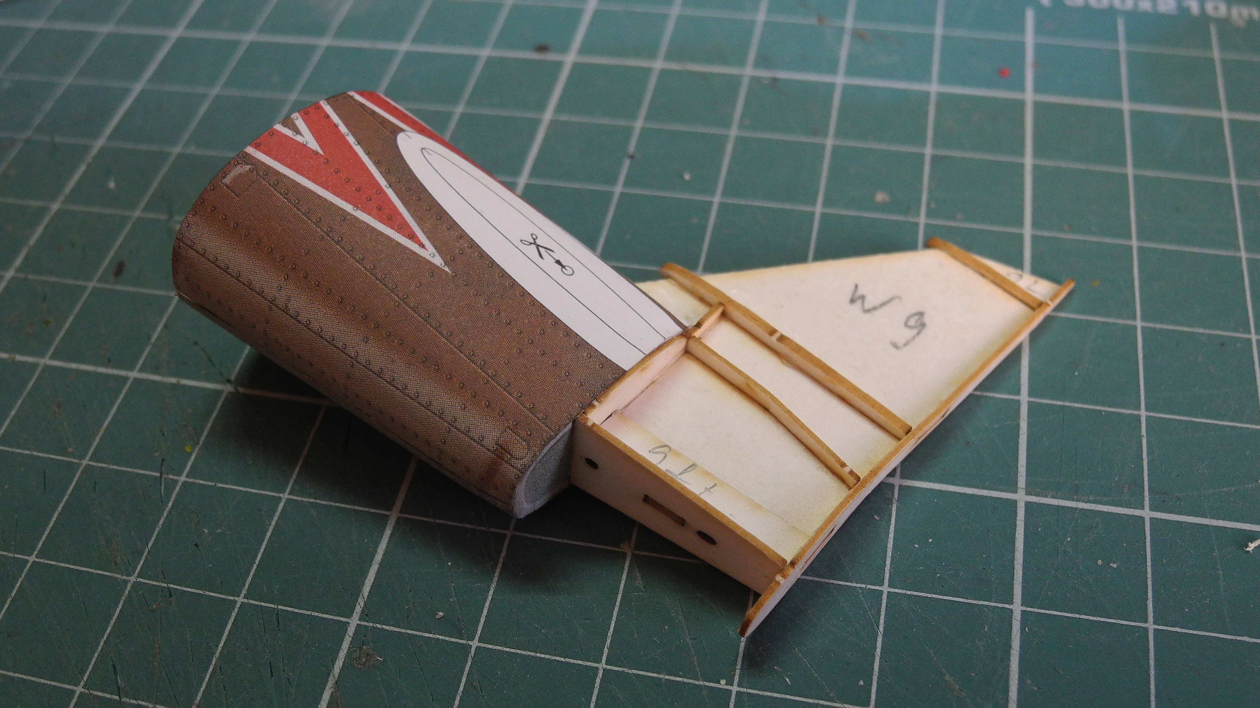

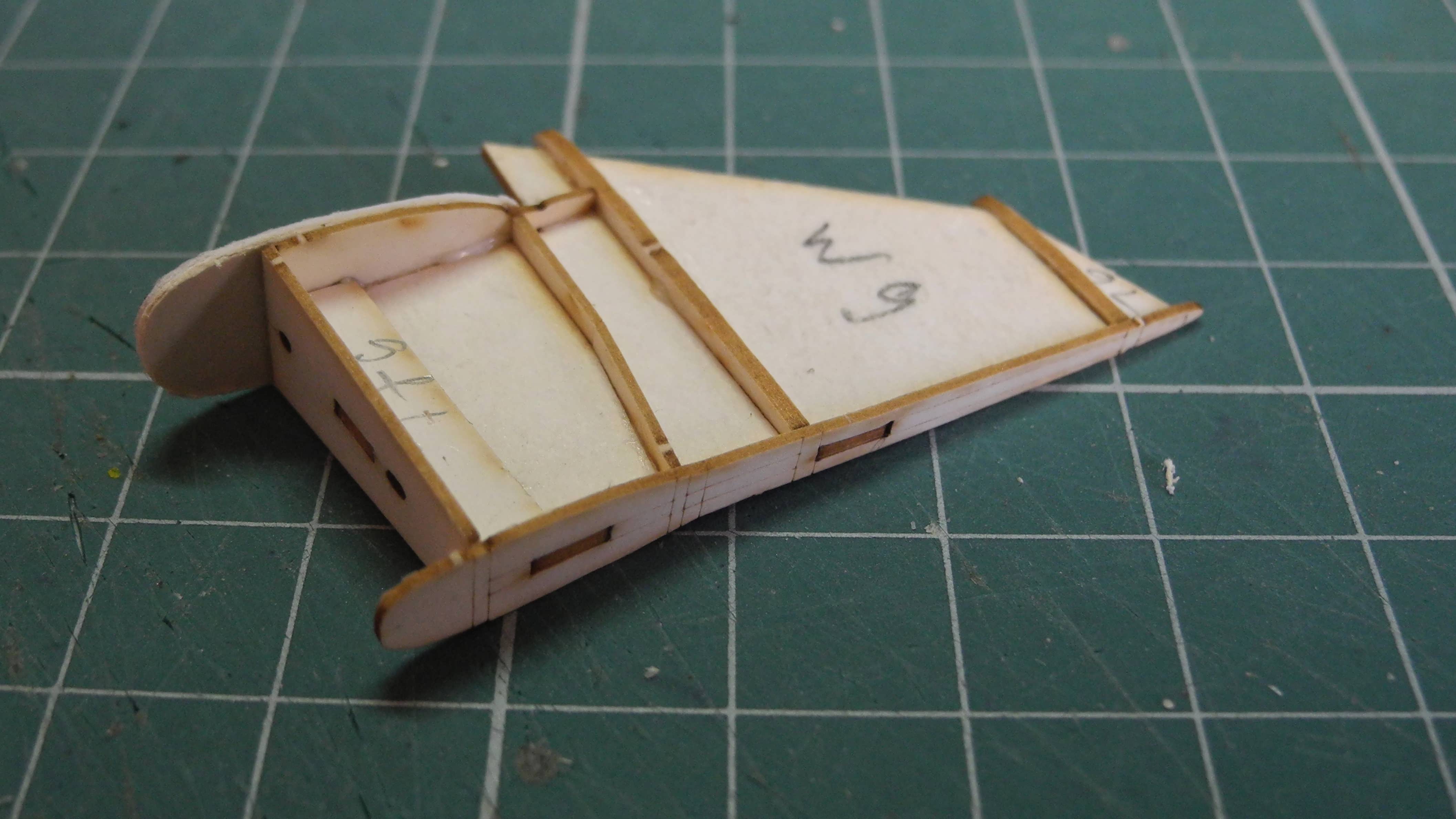

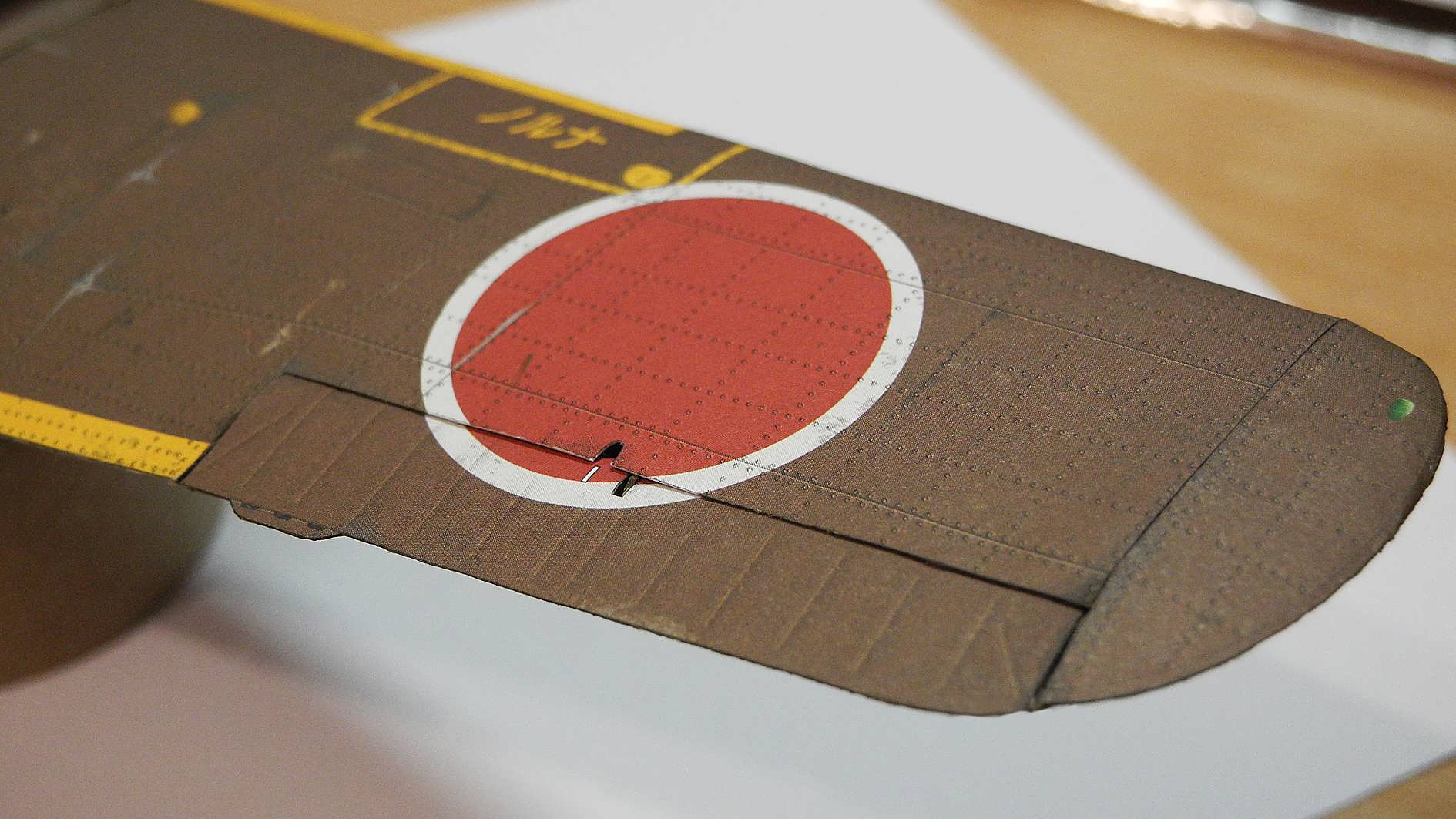

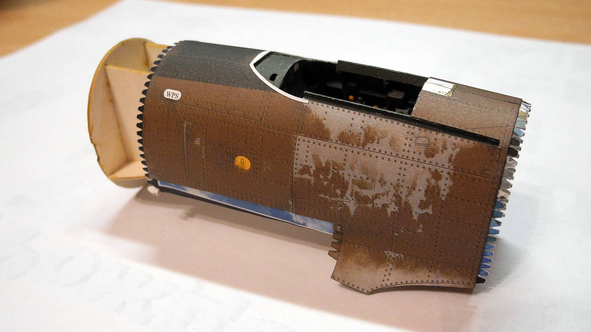

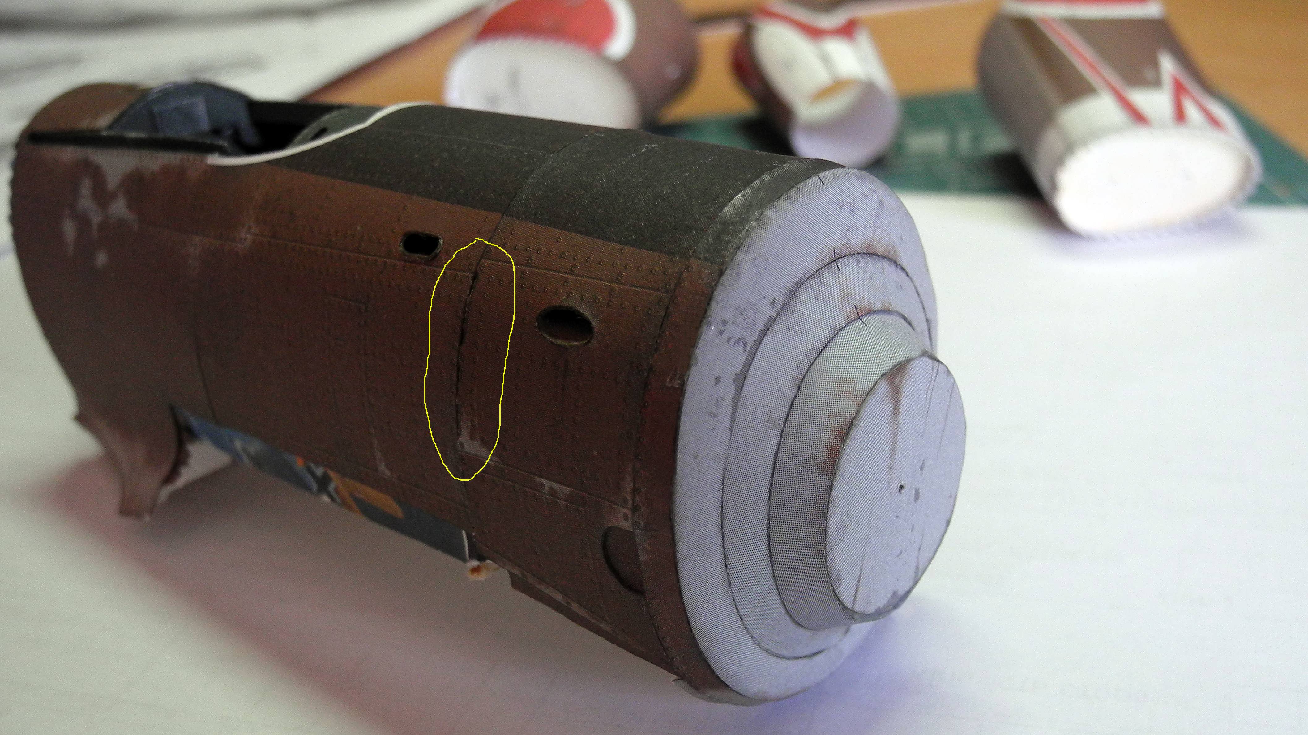

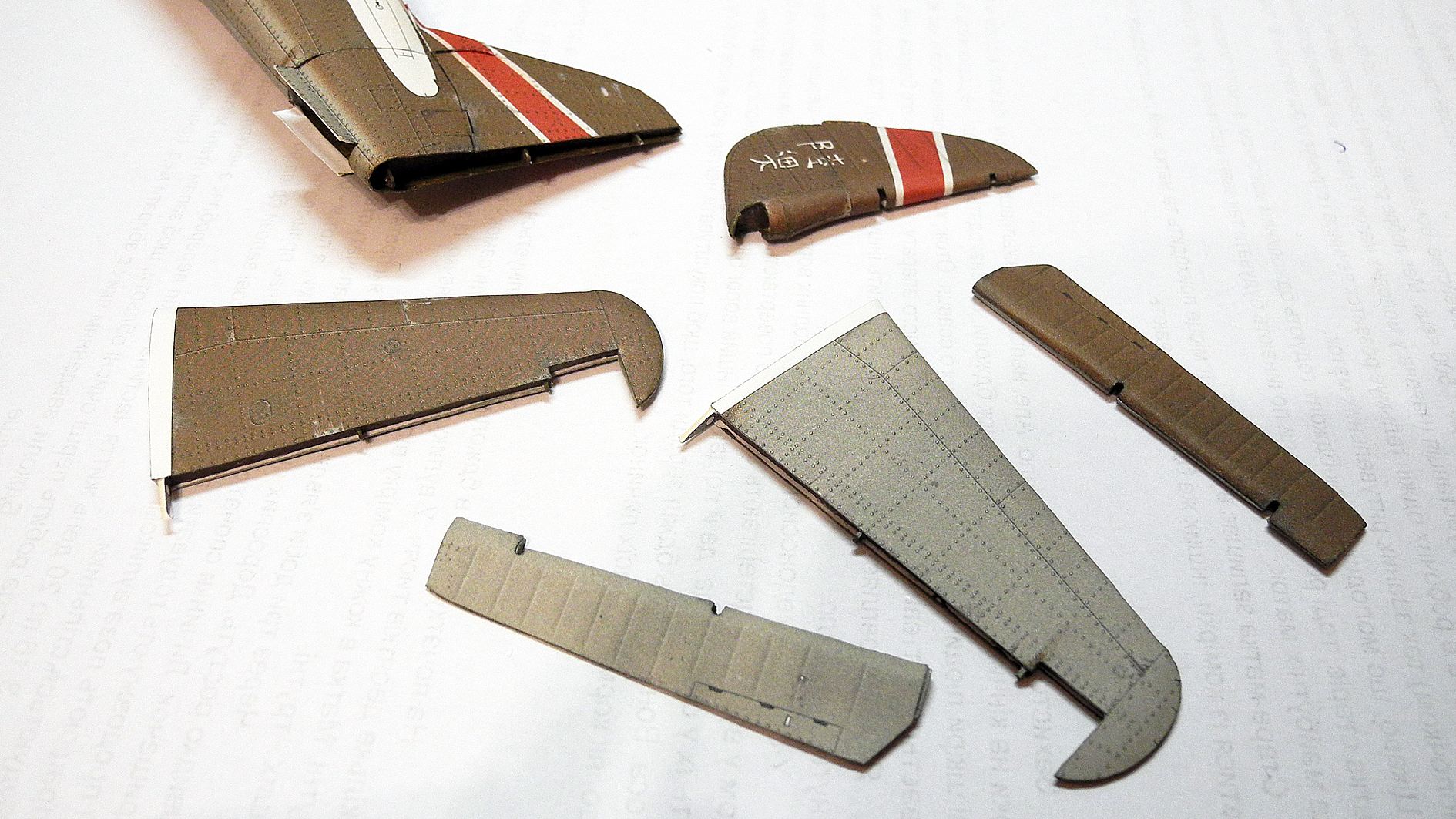

Продолжаем сборку. Не все гладко. Иногда проявляются симптомы криворукости, иногда невнимательности.

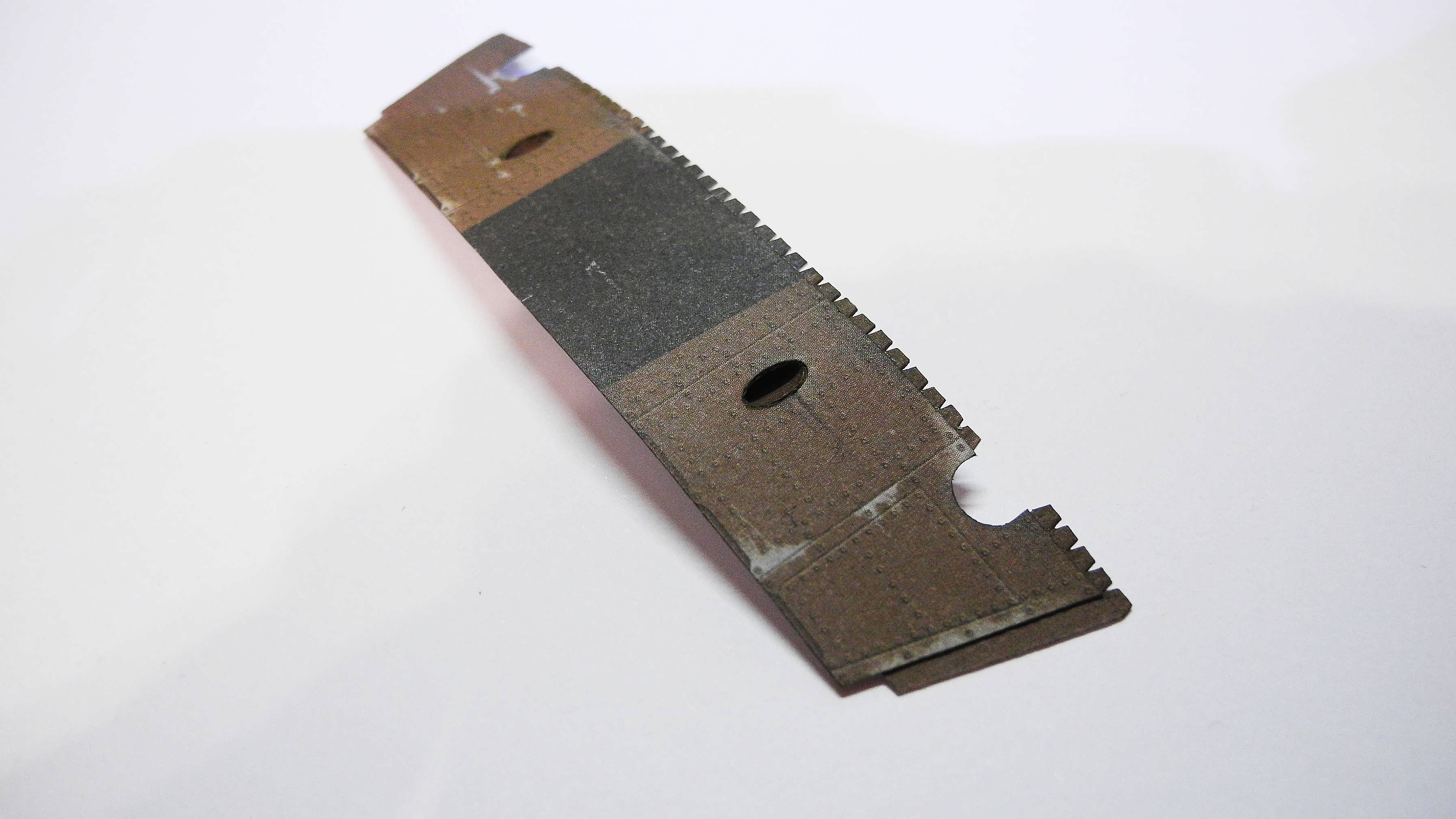

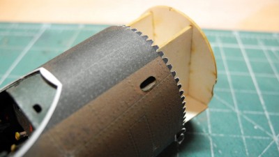

На живом самолете в этом месте отверстия, а у нас на печати они просто отрисованы. Решил слегка продавить, хотя бы на полмиллиметра, для рельефа. На фото не очень, в живую выглядит получше.

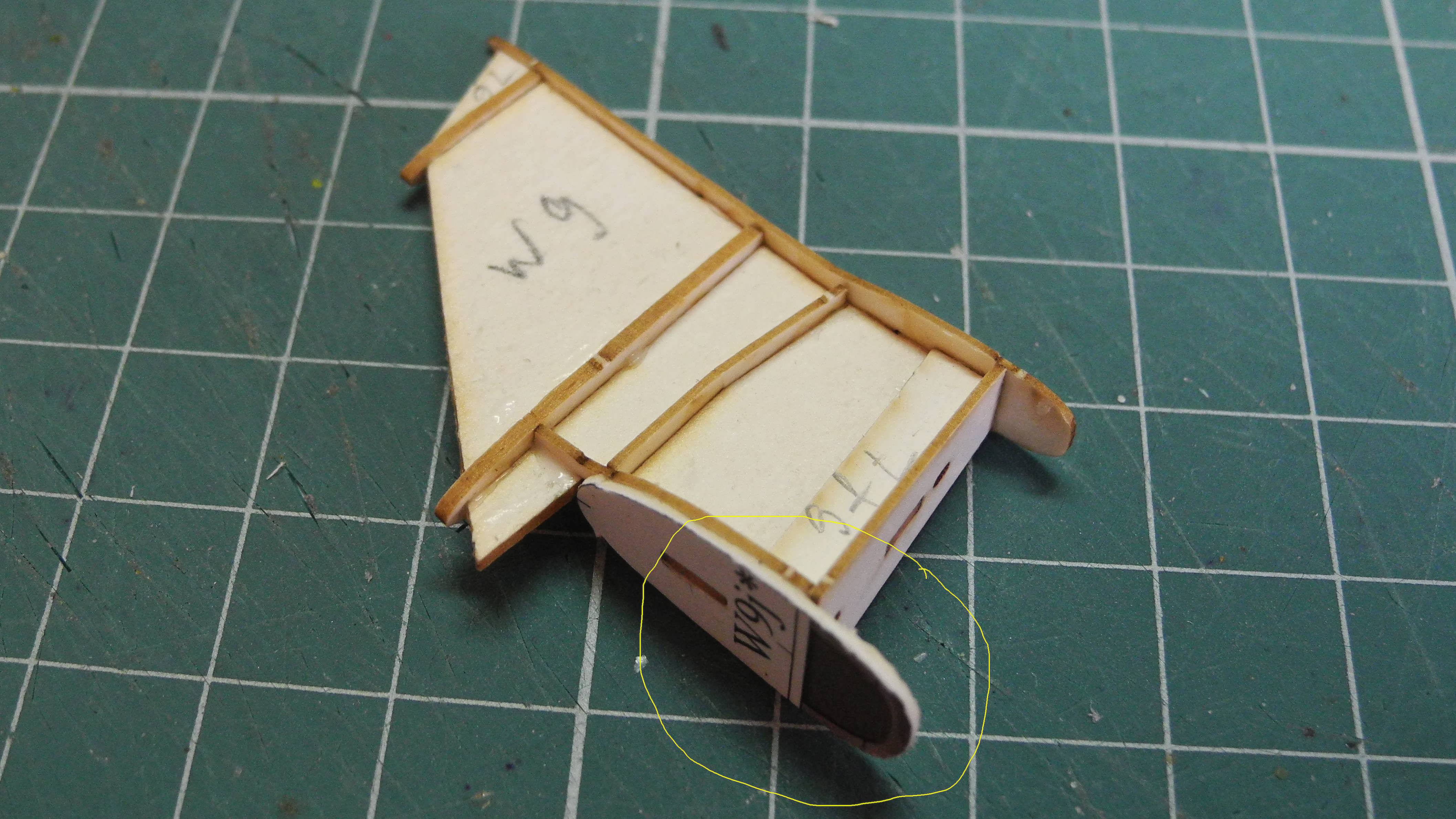

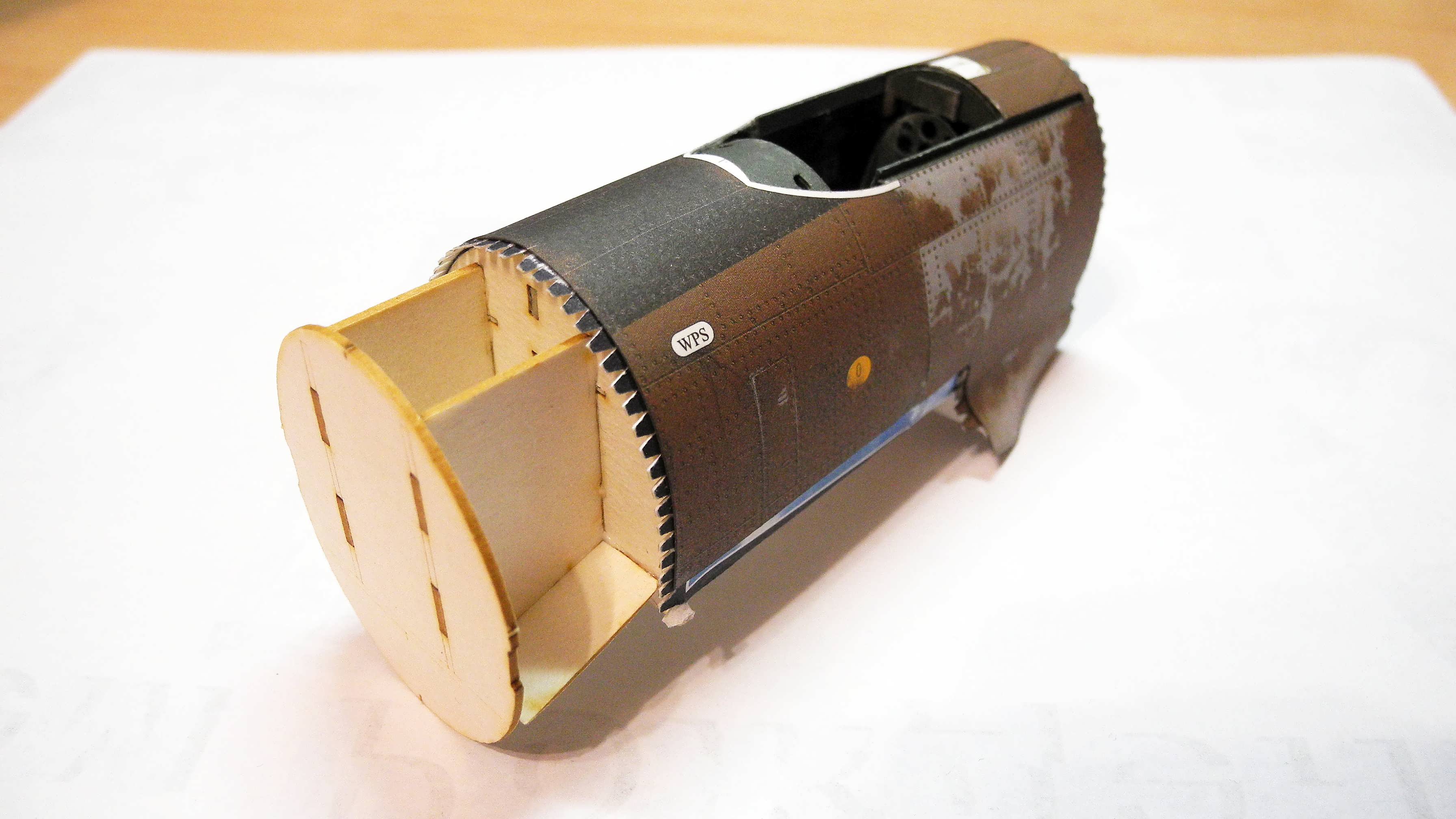

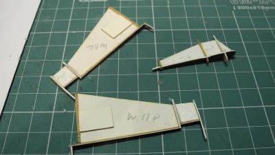

Каркас хвостового оперения собрался не без приколов. Все просто, но надо быть внимательнее smile Не той стороной приклеил деталь. Благо, проблема не большая - напечатал закрашенную часть на офиске и приклеил с нужной стороны :)

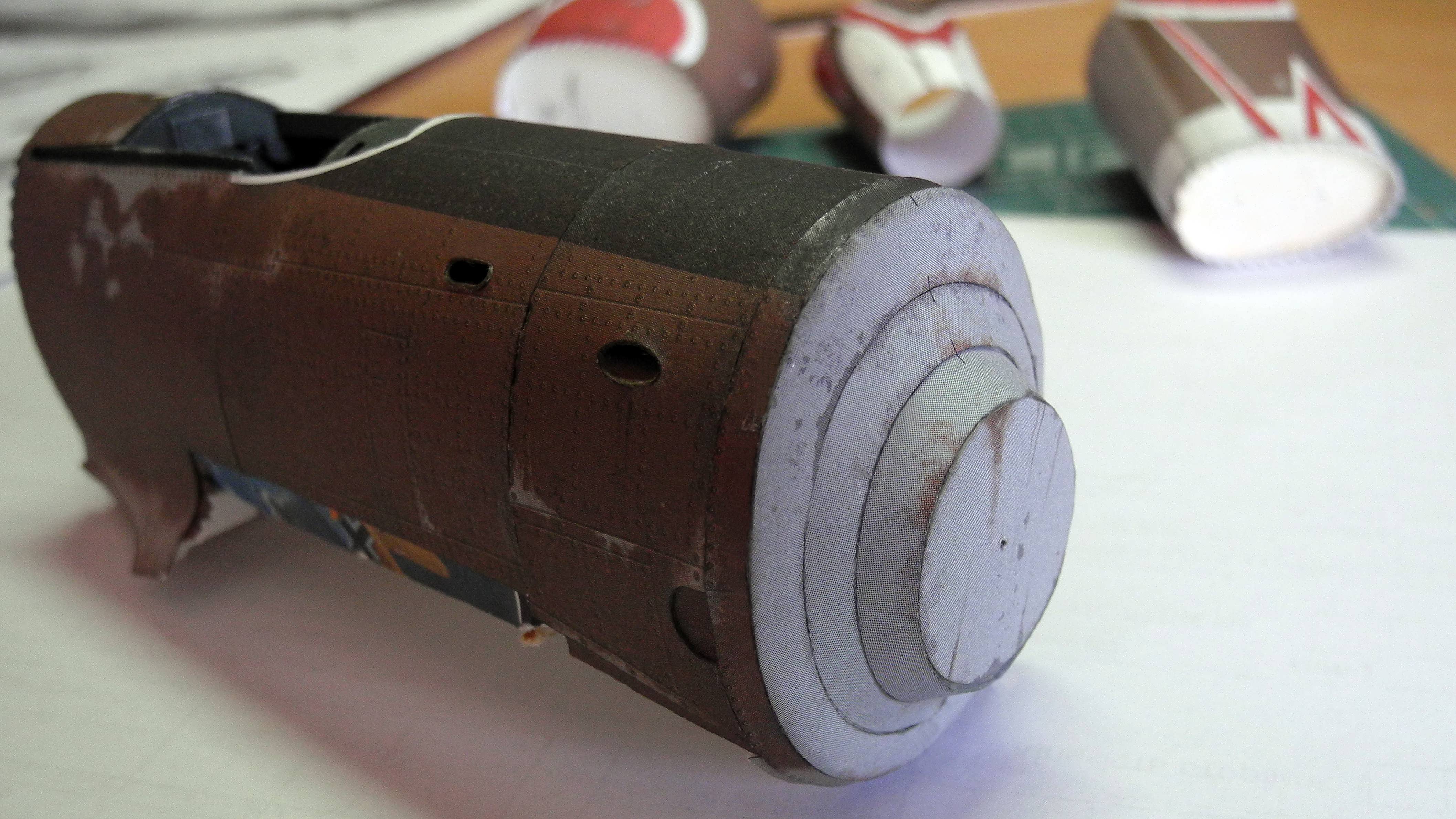

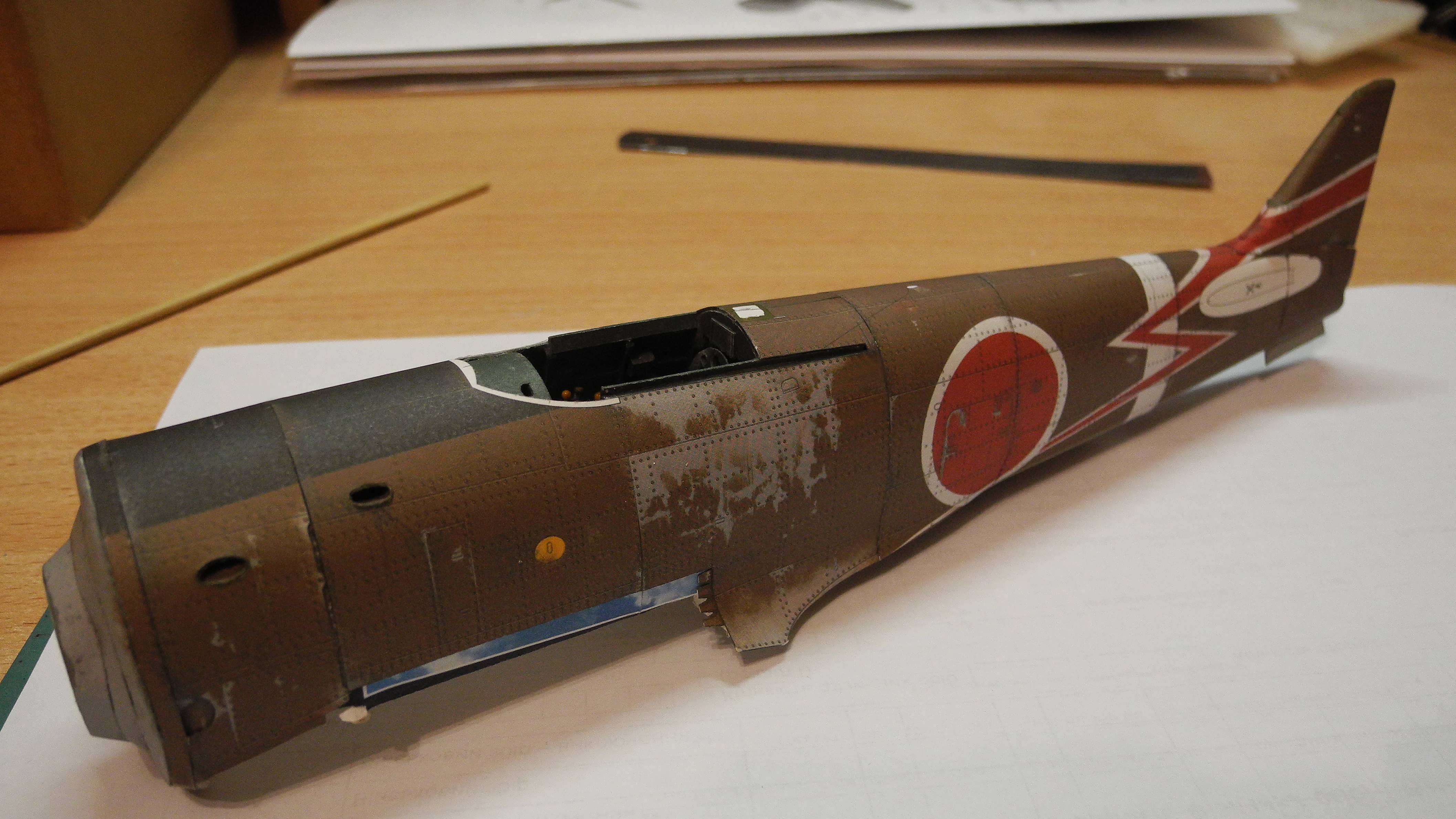

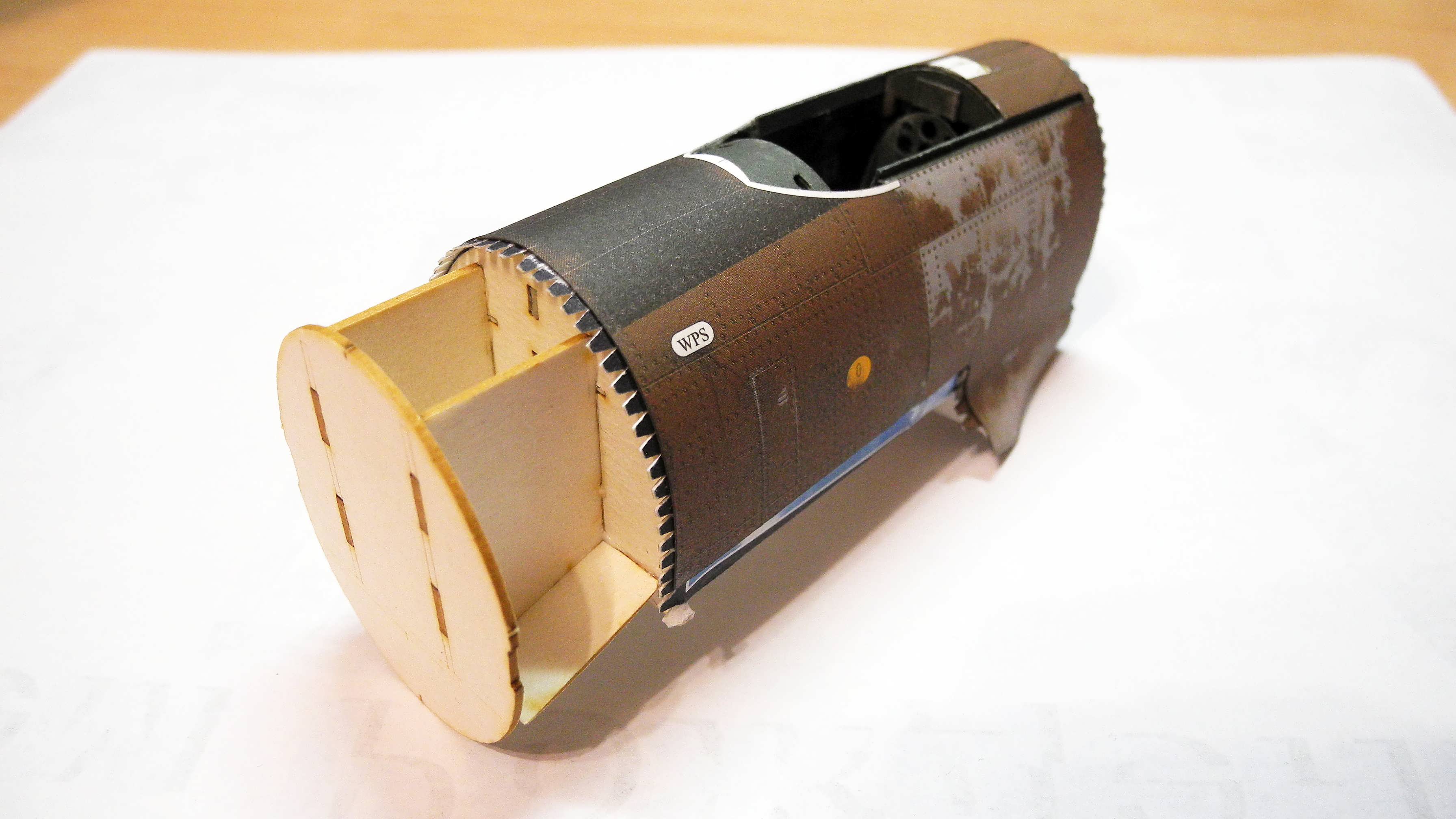

Ну и собрал фюзеляж. Не все гладко, но в целом меня устраивает.

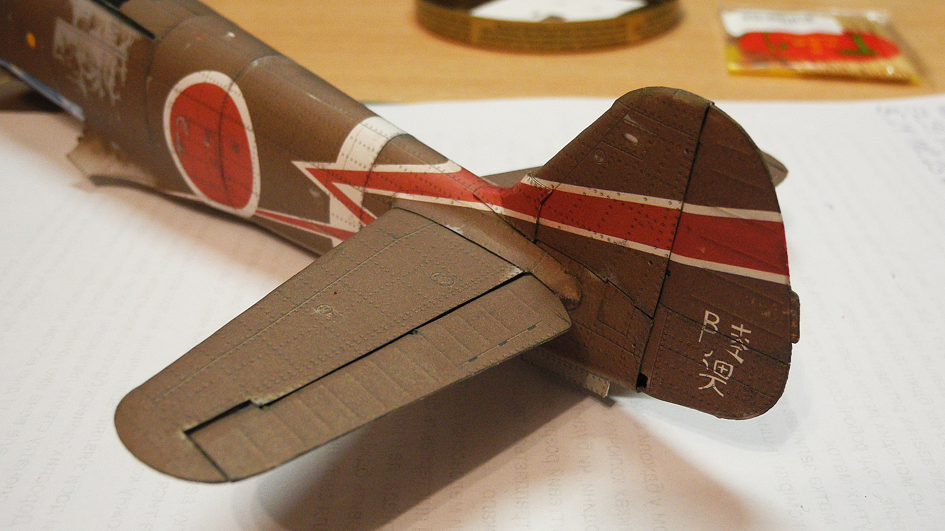

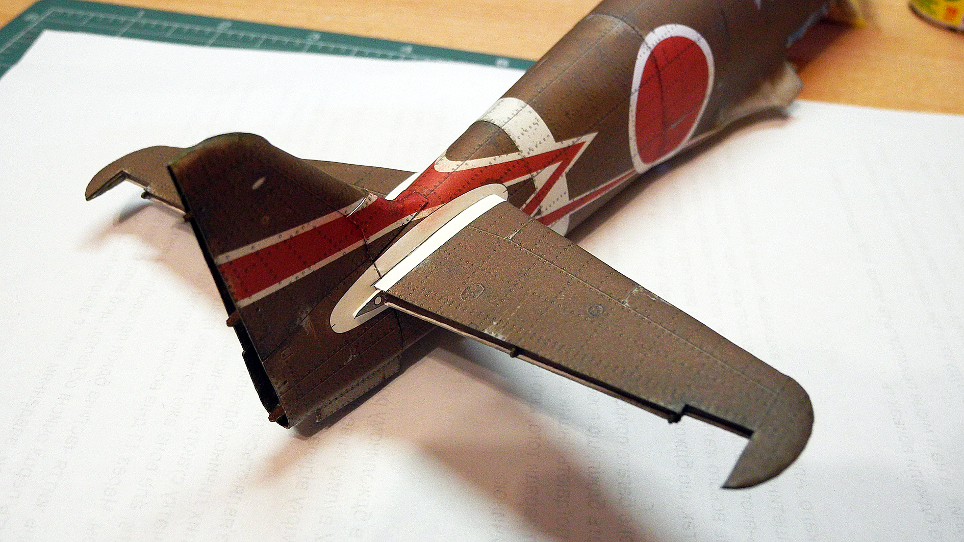

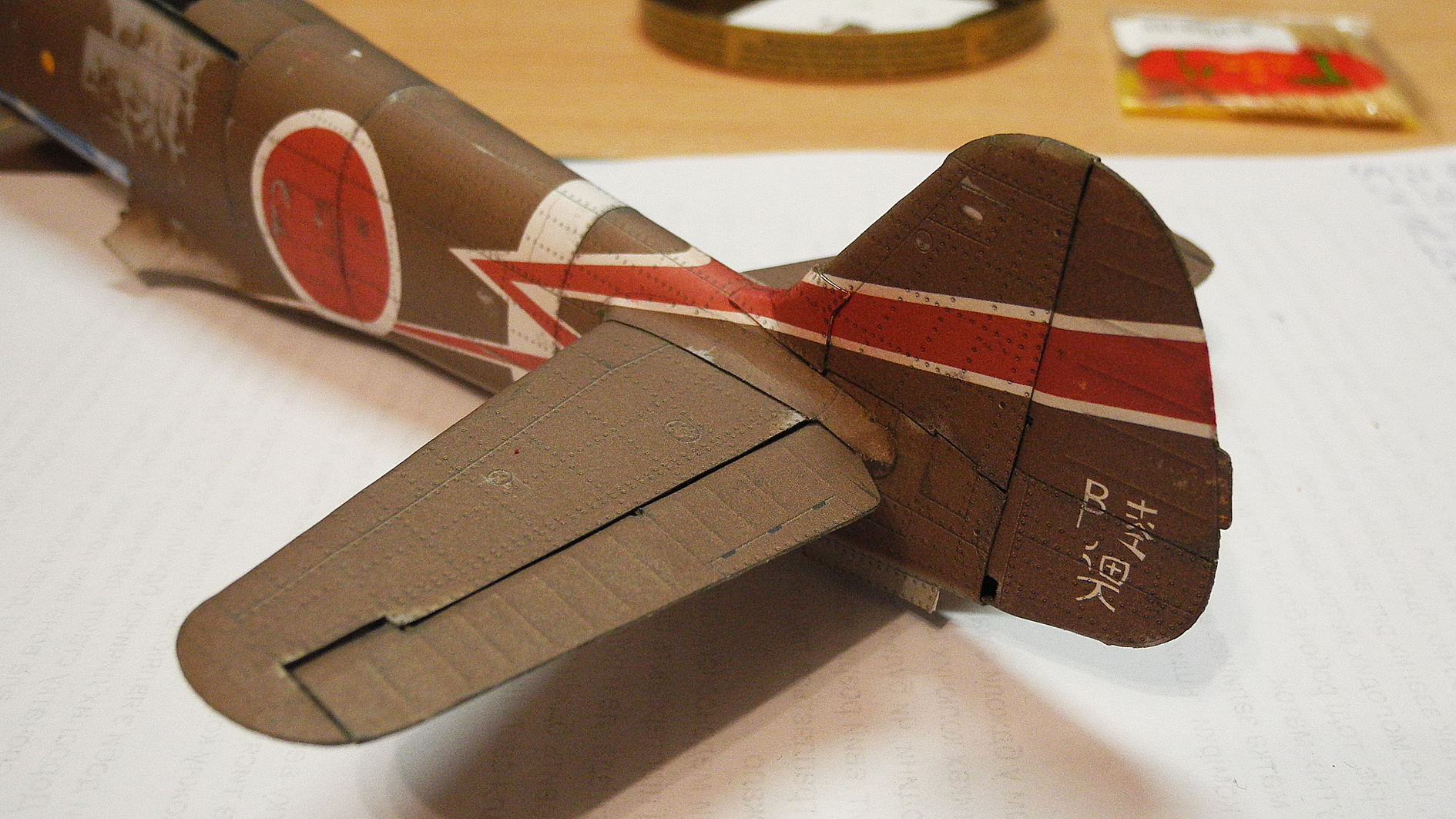

Непрочитанное сообщение Yaha » 05 мар 2016, 22:15

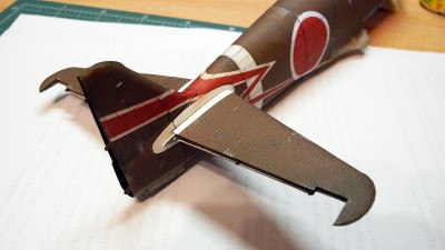

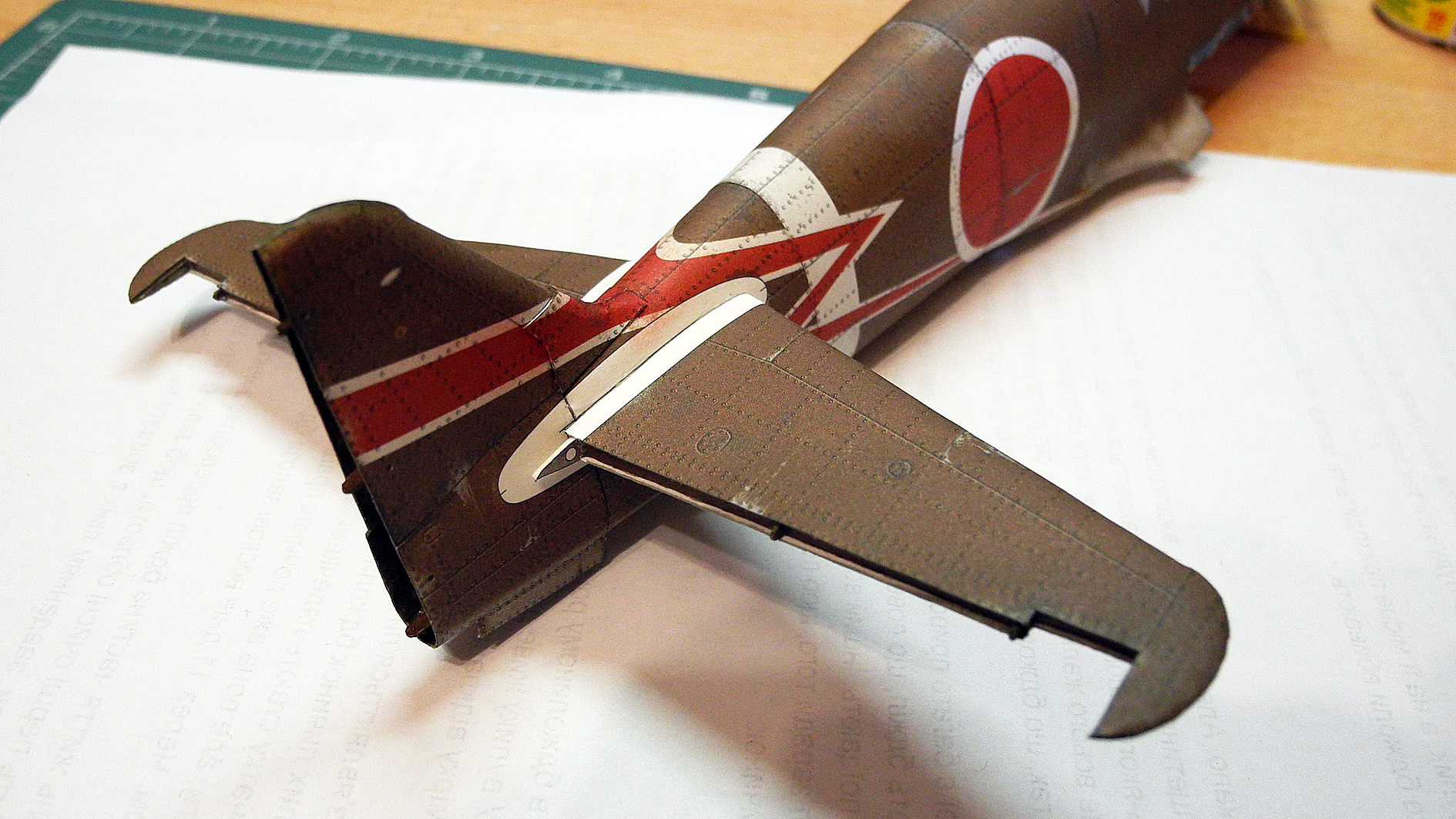

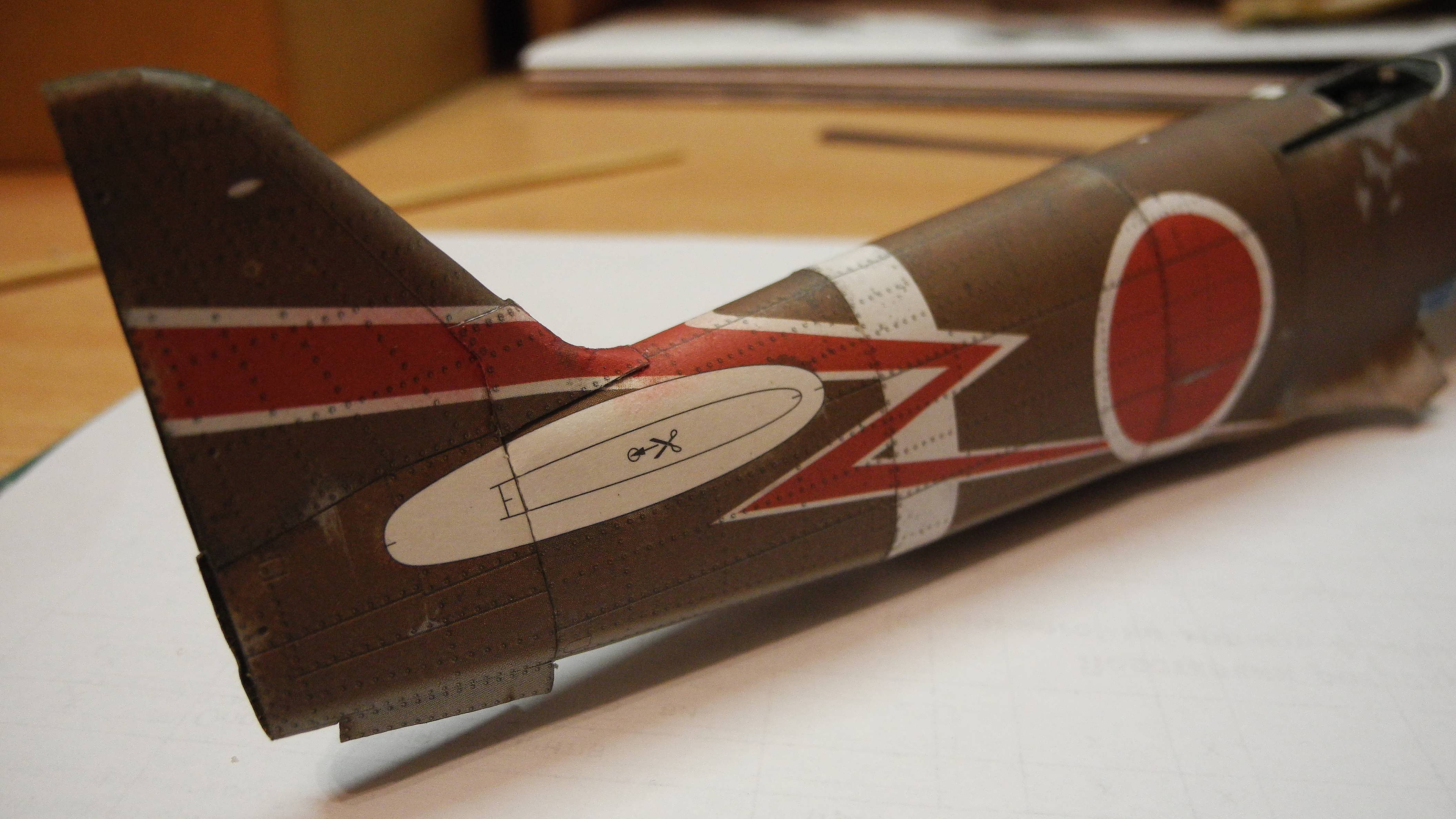

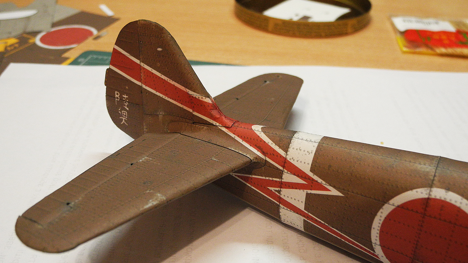

Сегодня закончил хвостовое оперение.
Re: Ki-84 Hayate, Halinski KA 1/2006
Непрочитанное сообщение admin » 05 мар 2016, 22:48
Отлично получилось! good

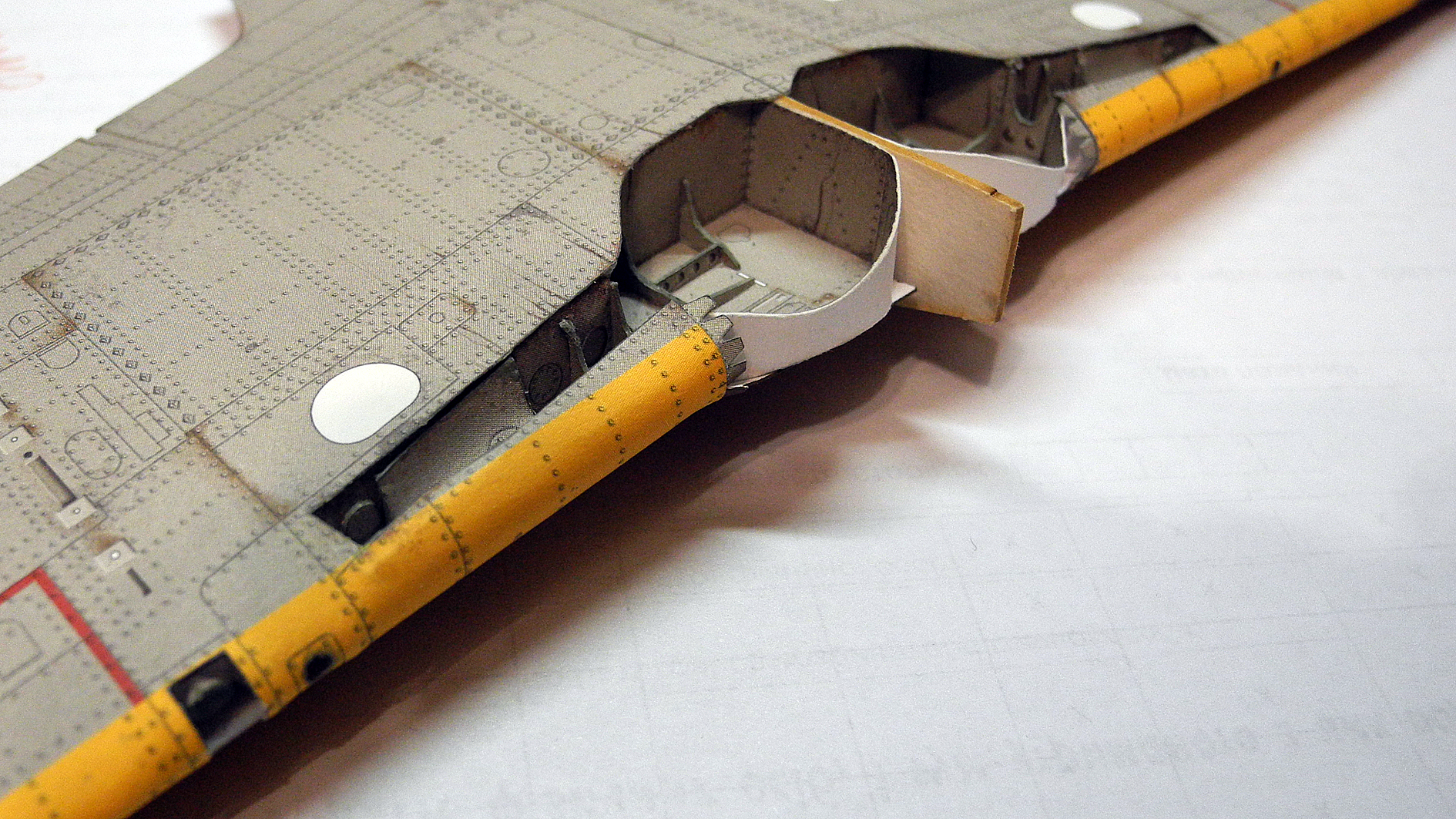

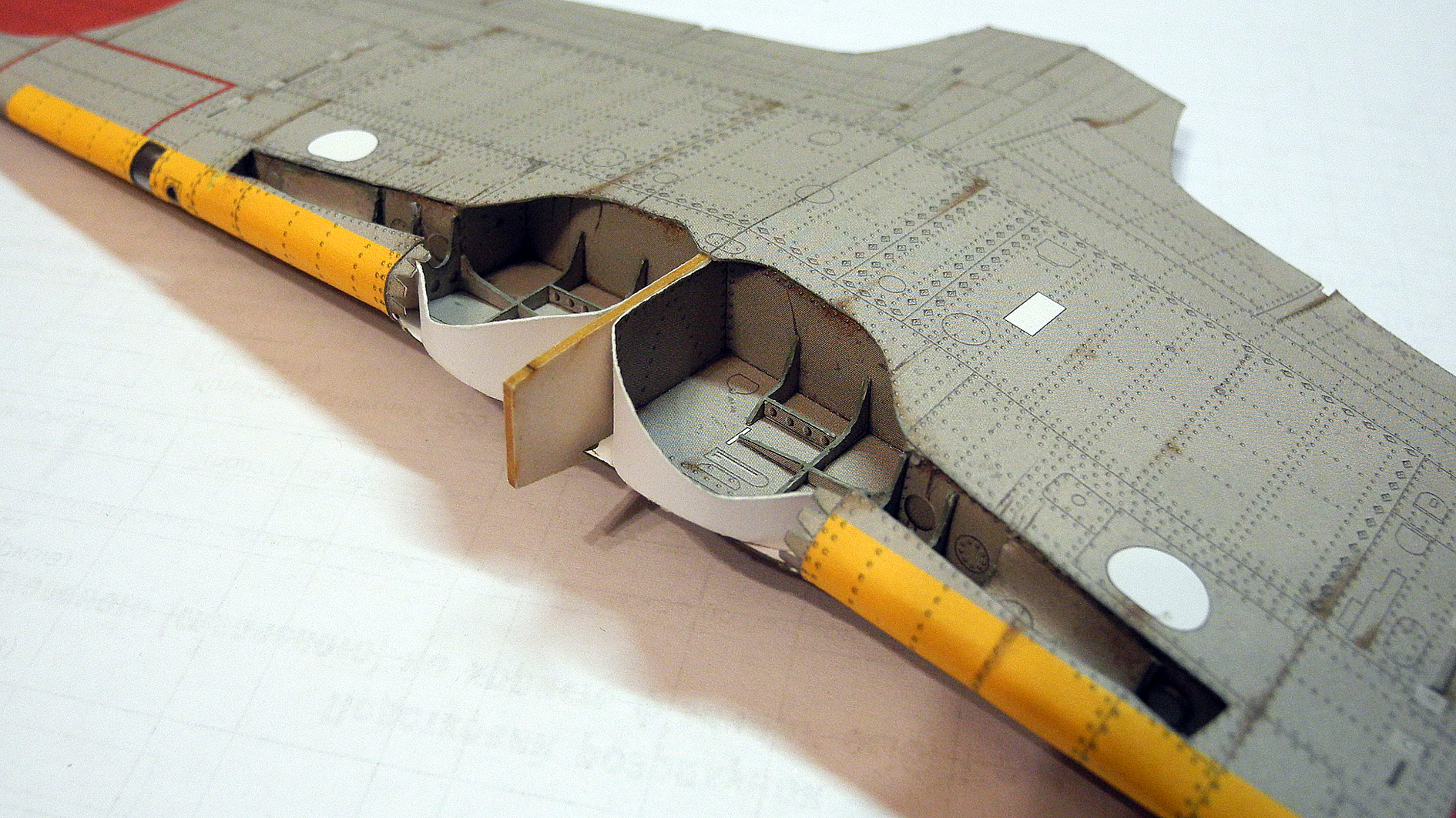

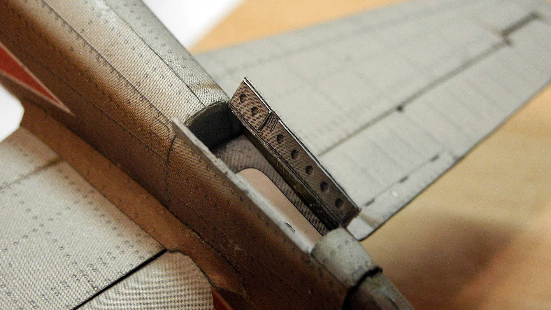

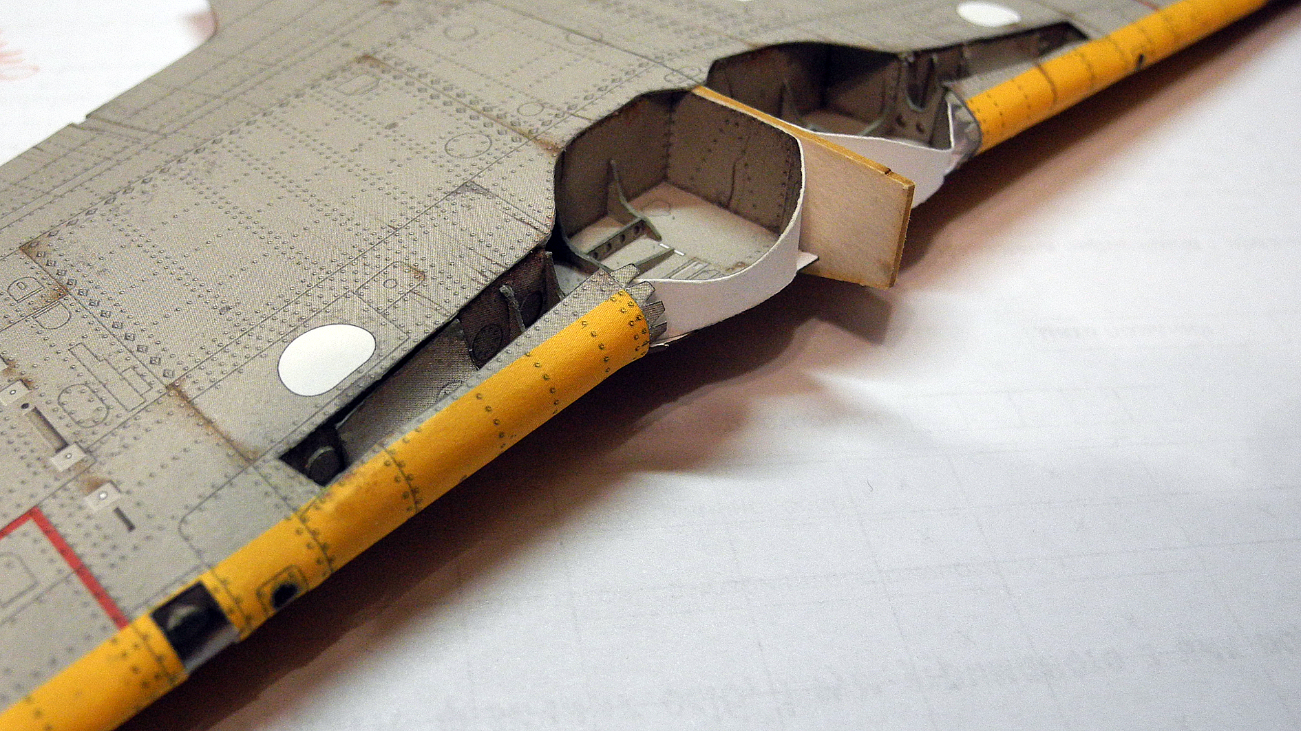

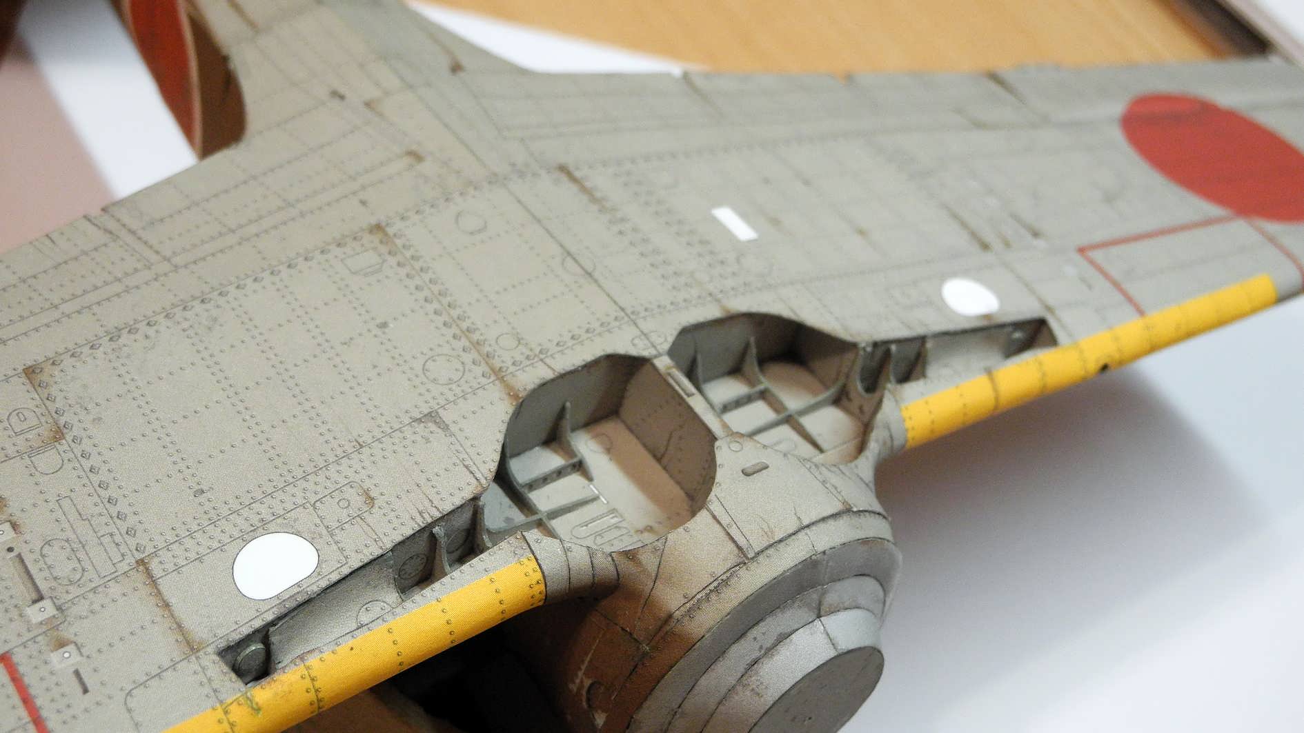

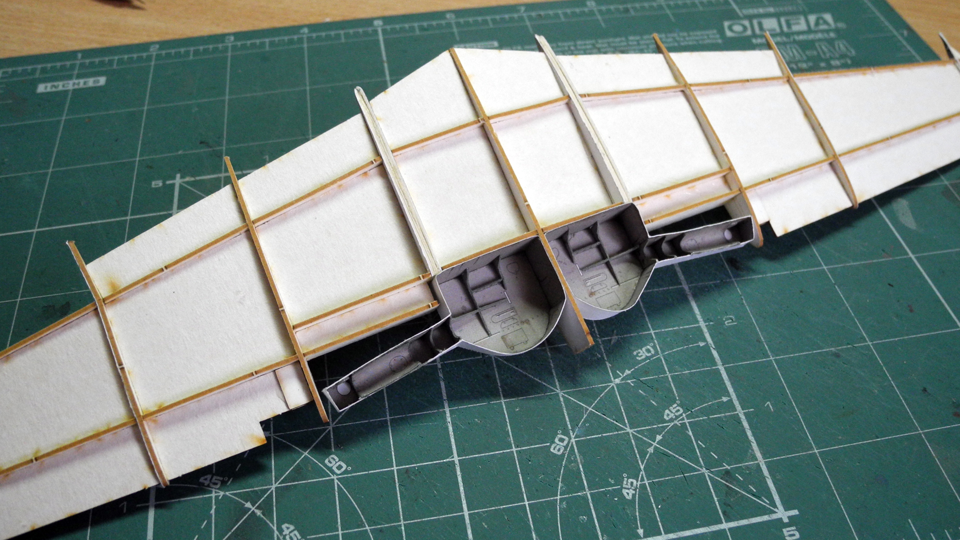

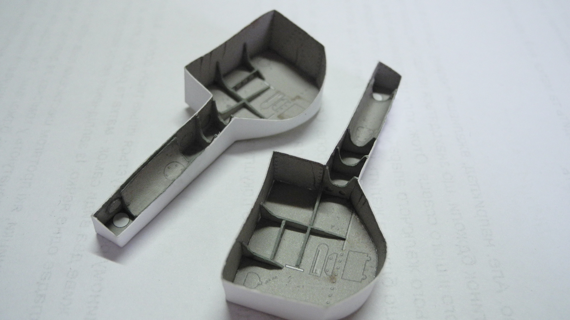

За полдня победил ниши шасси.

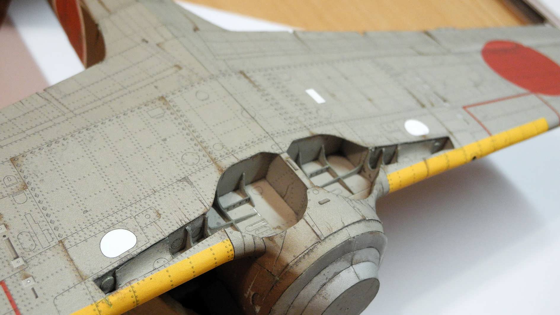

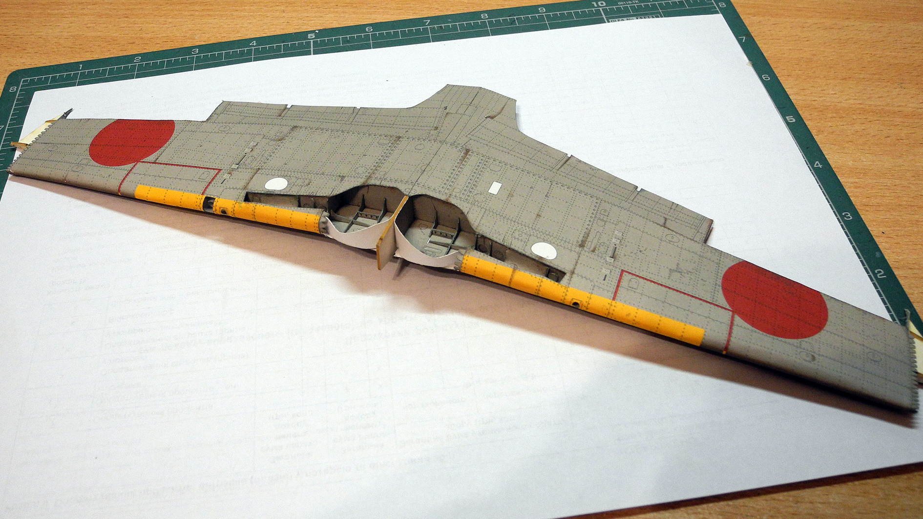

Непрочитанное сообщение Yaha » 06 мар 2016, 20:29

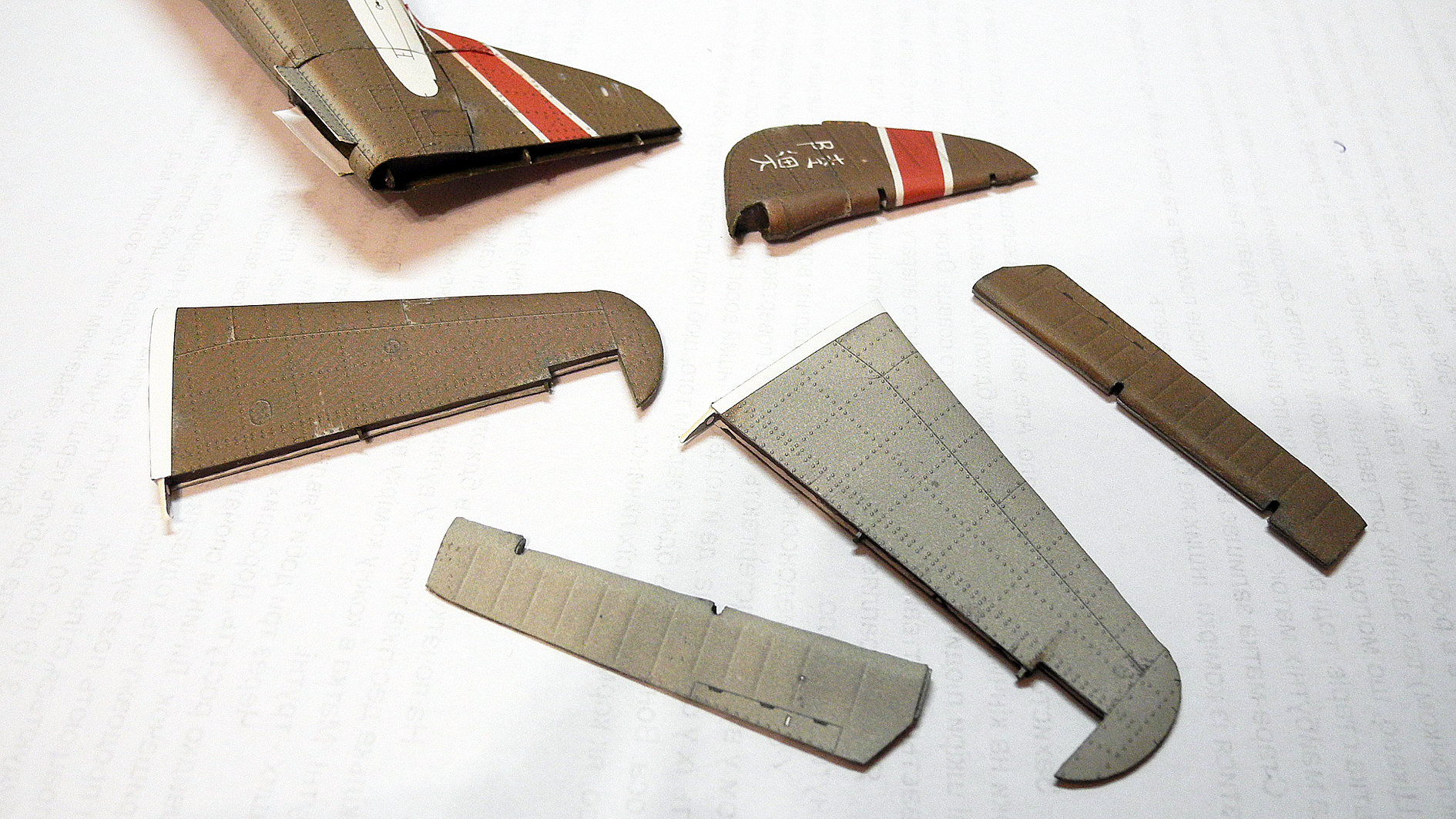

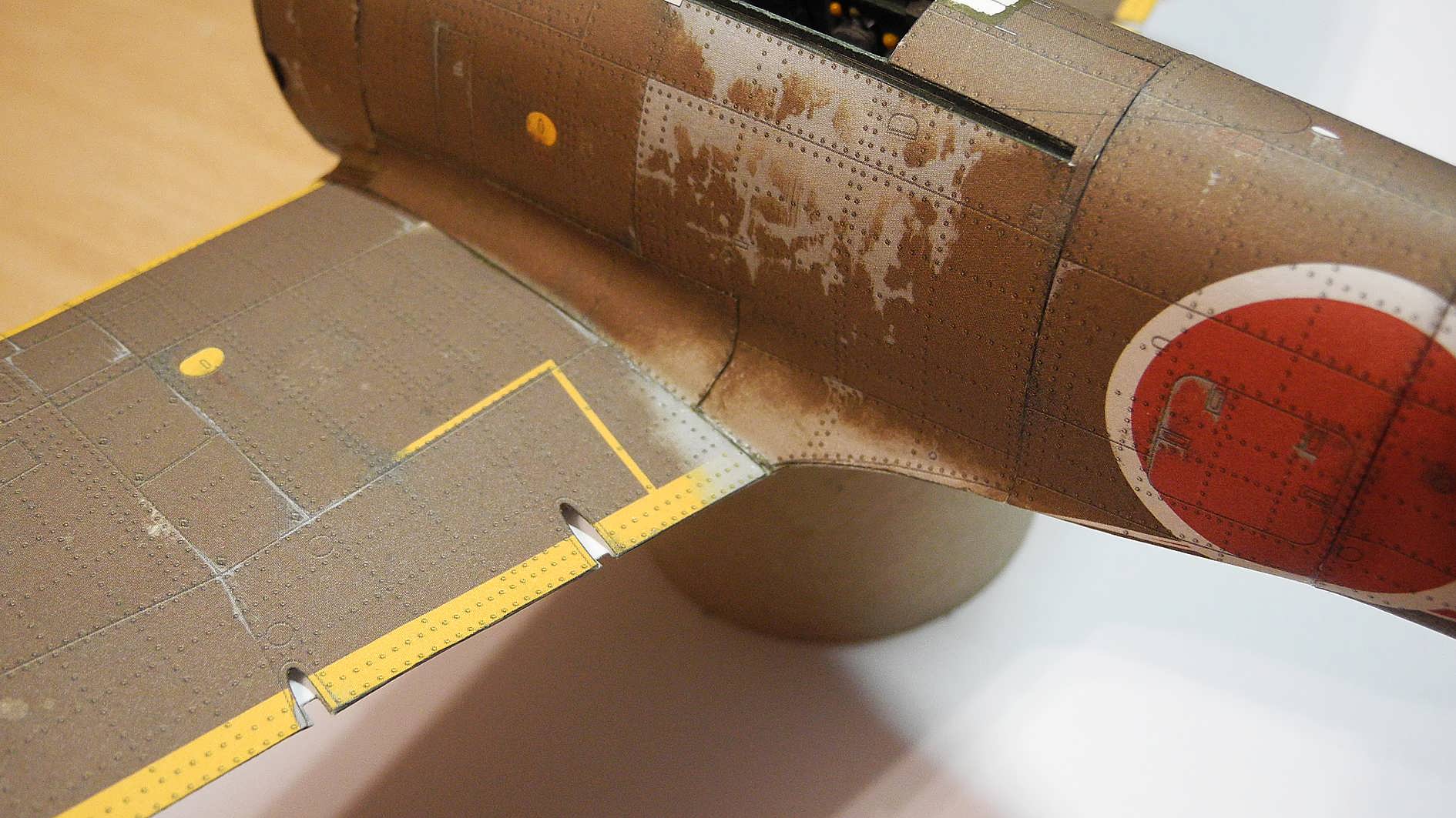

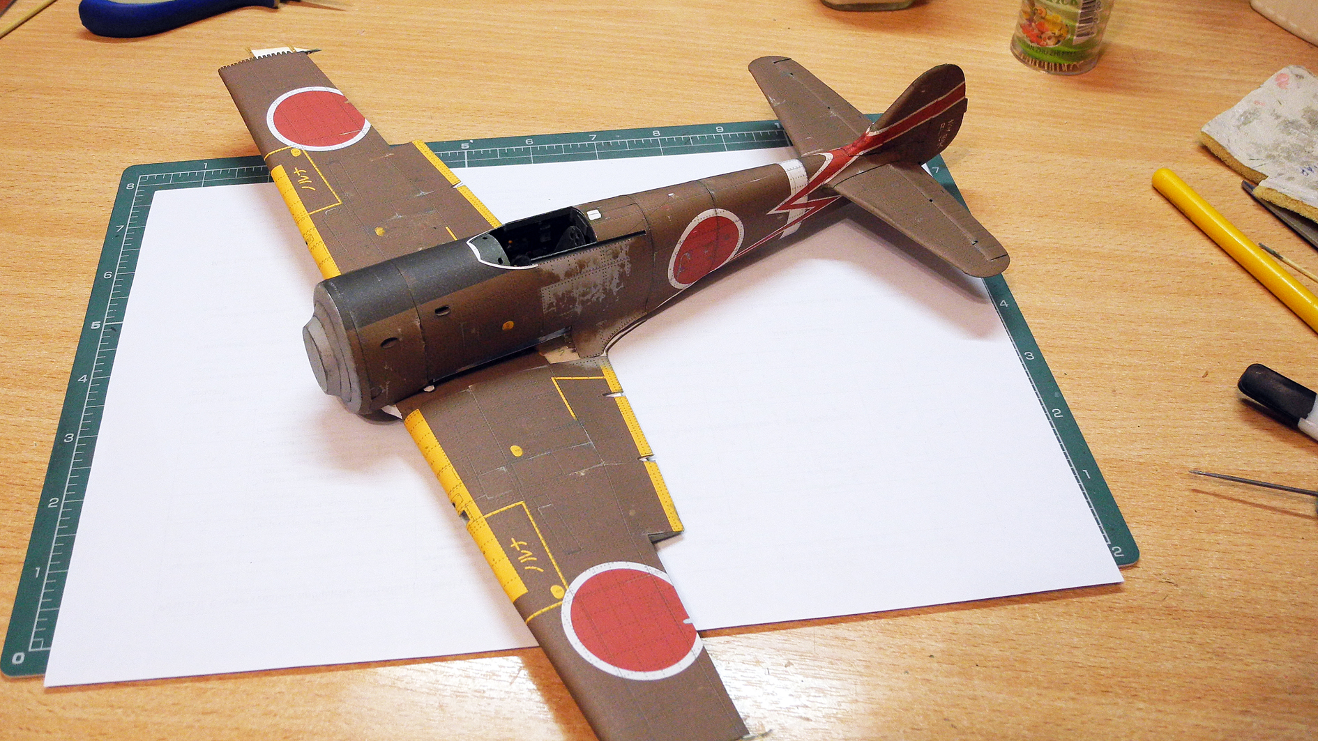

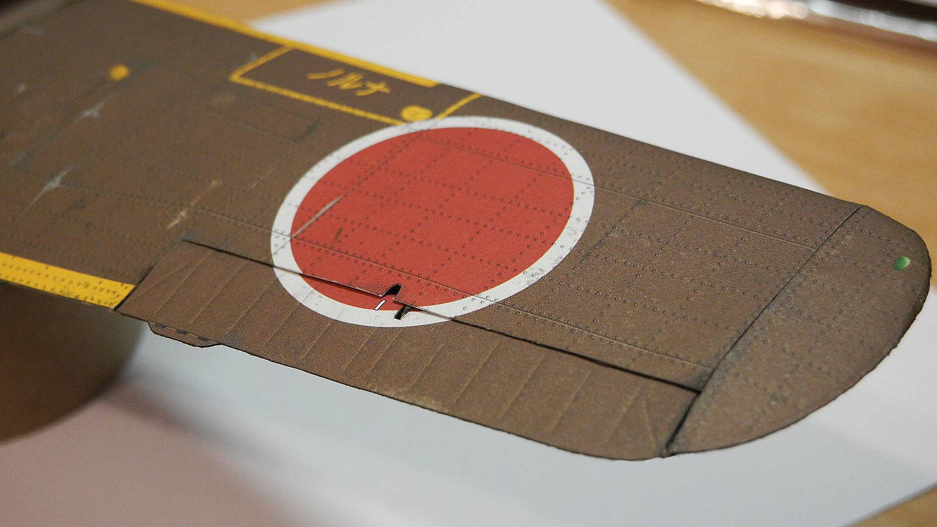

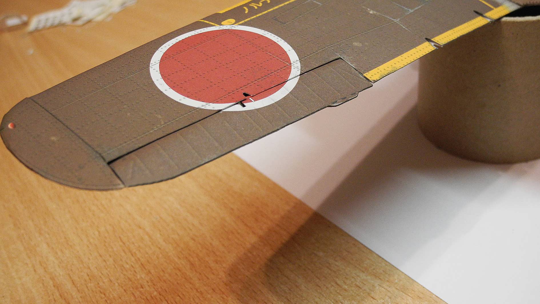

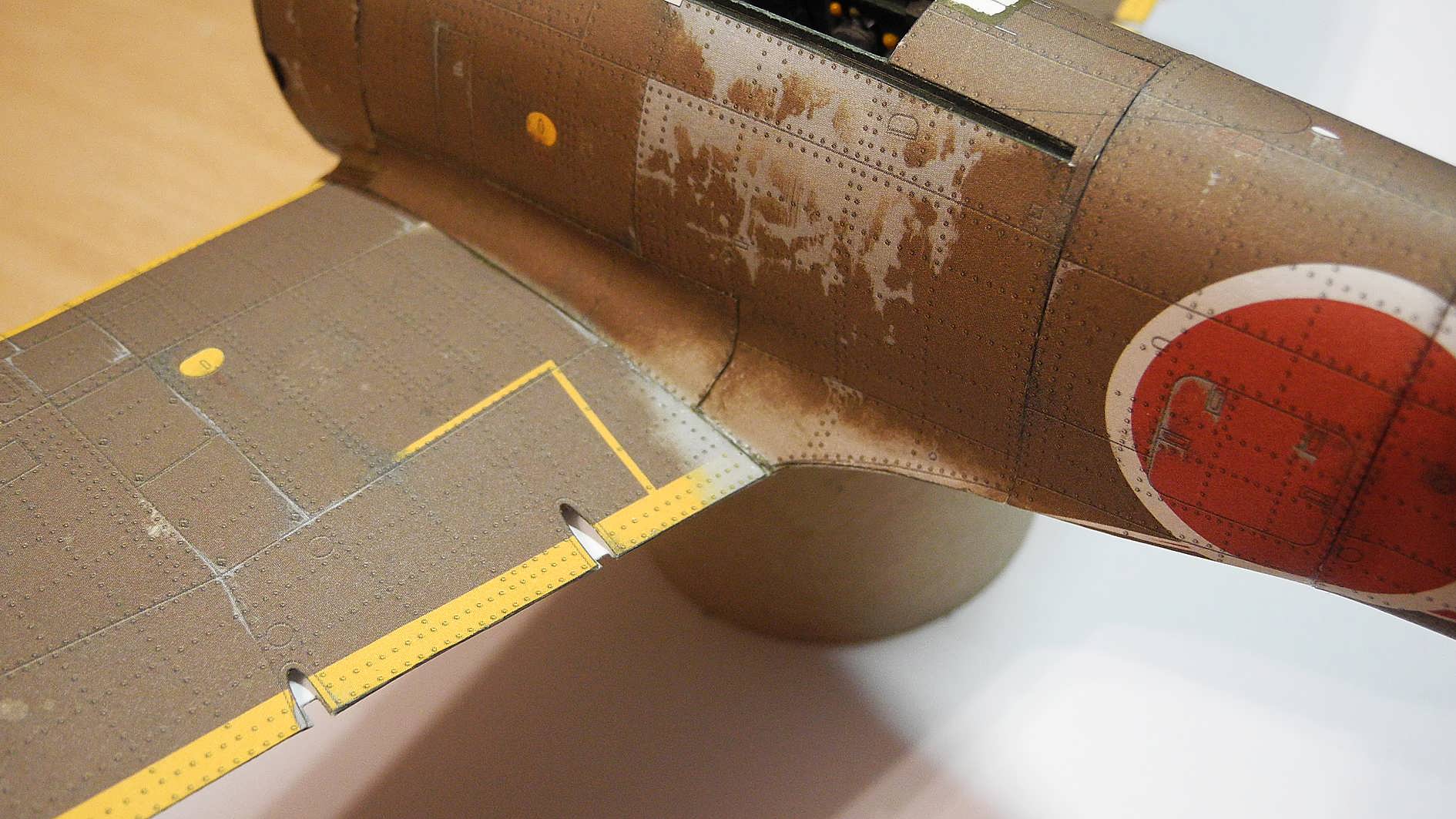

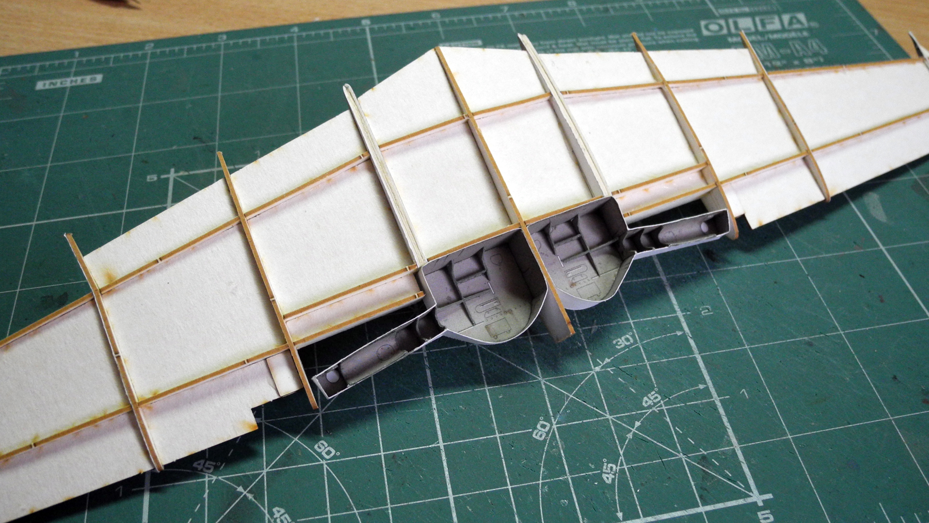

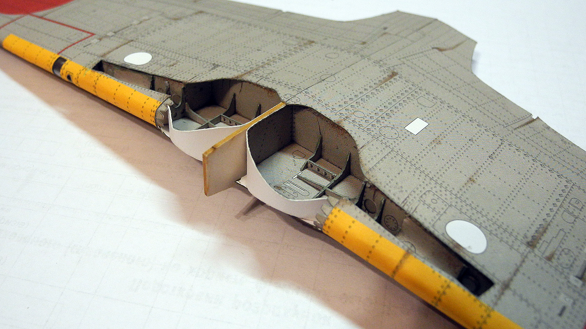

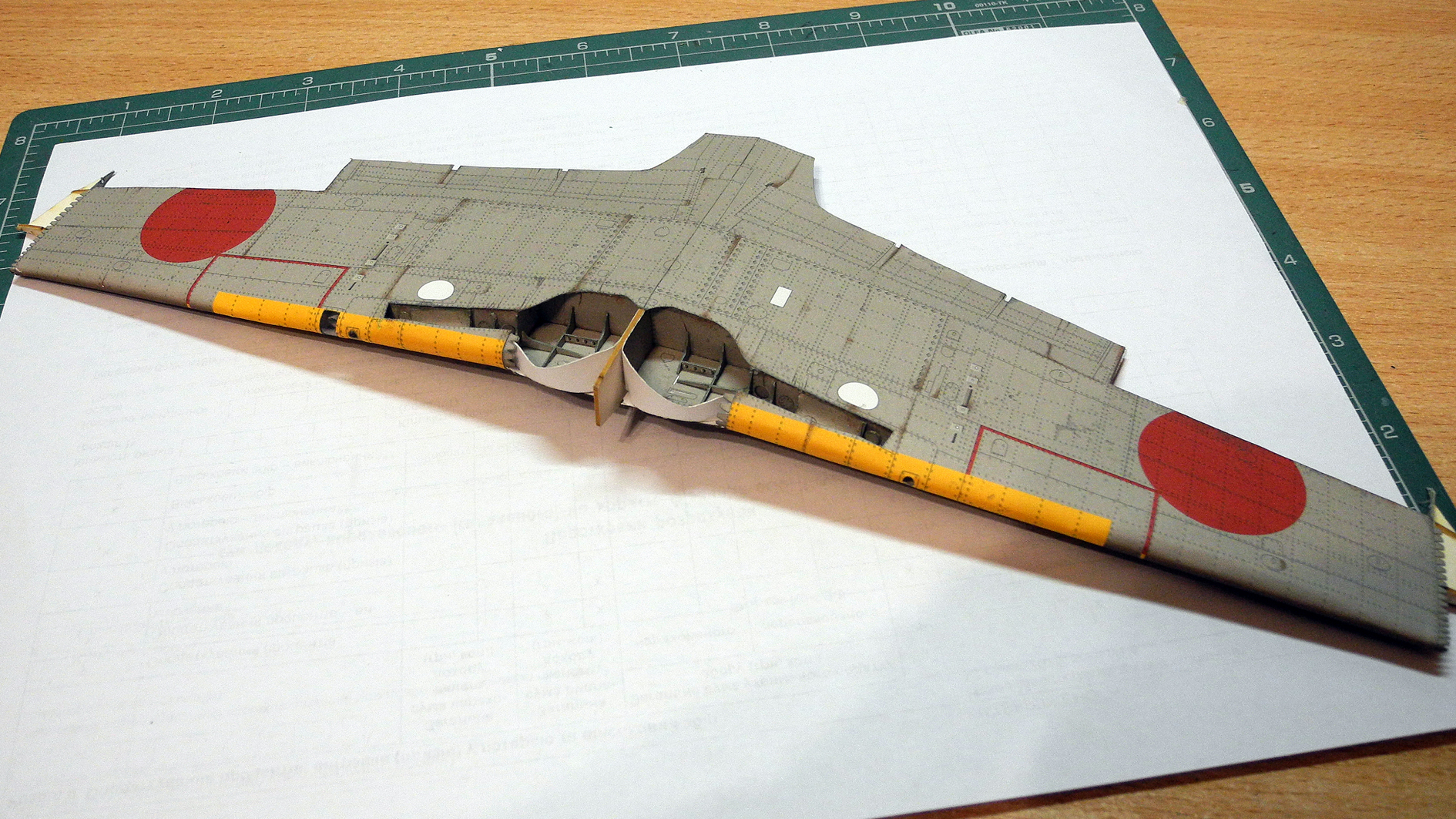

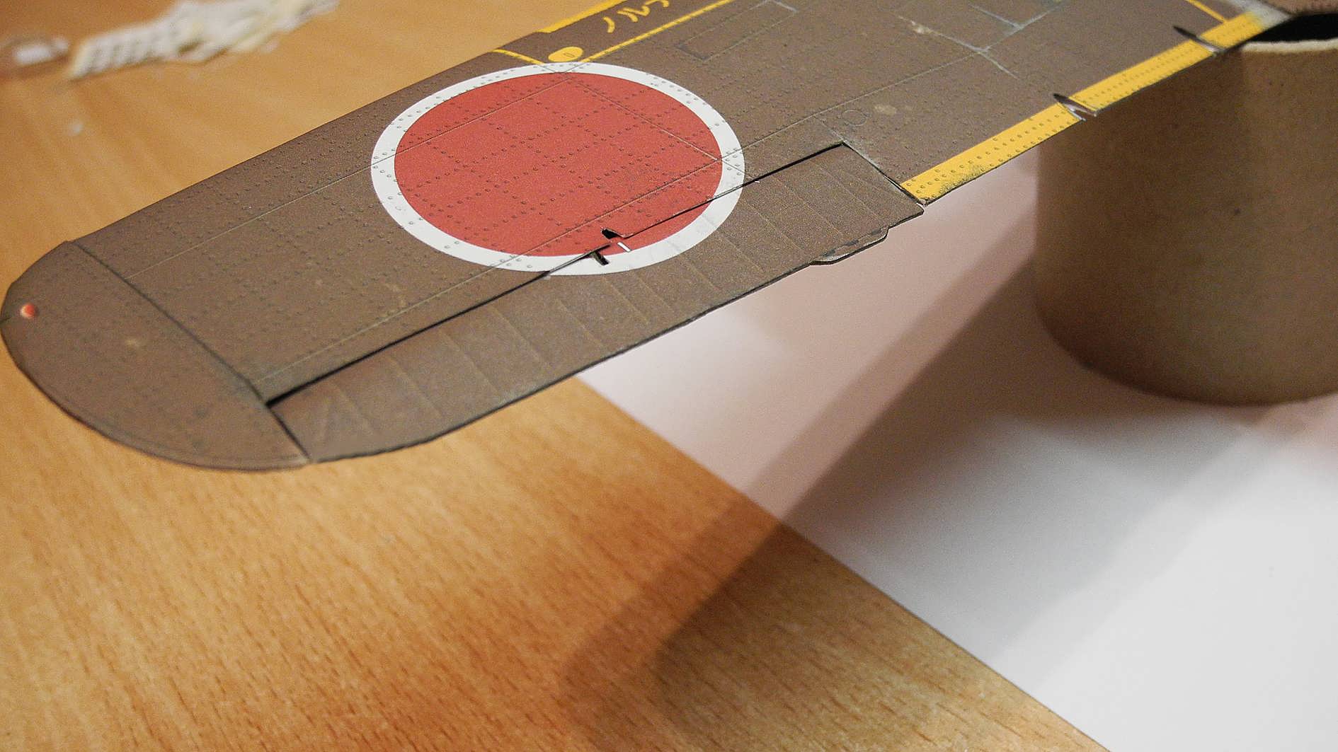

День сегодня прошел весьма плодотворно. Практически обшил крылья. В целом - все четко. Это Хал. Неожиданностей не наблюдалось.
Приложил насухо. Уже похоже на самолет :)

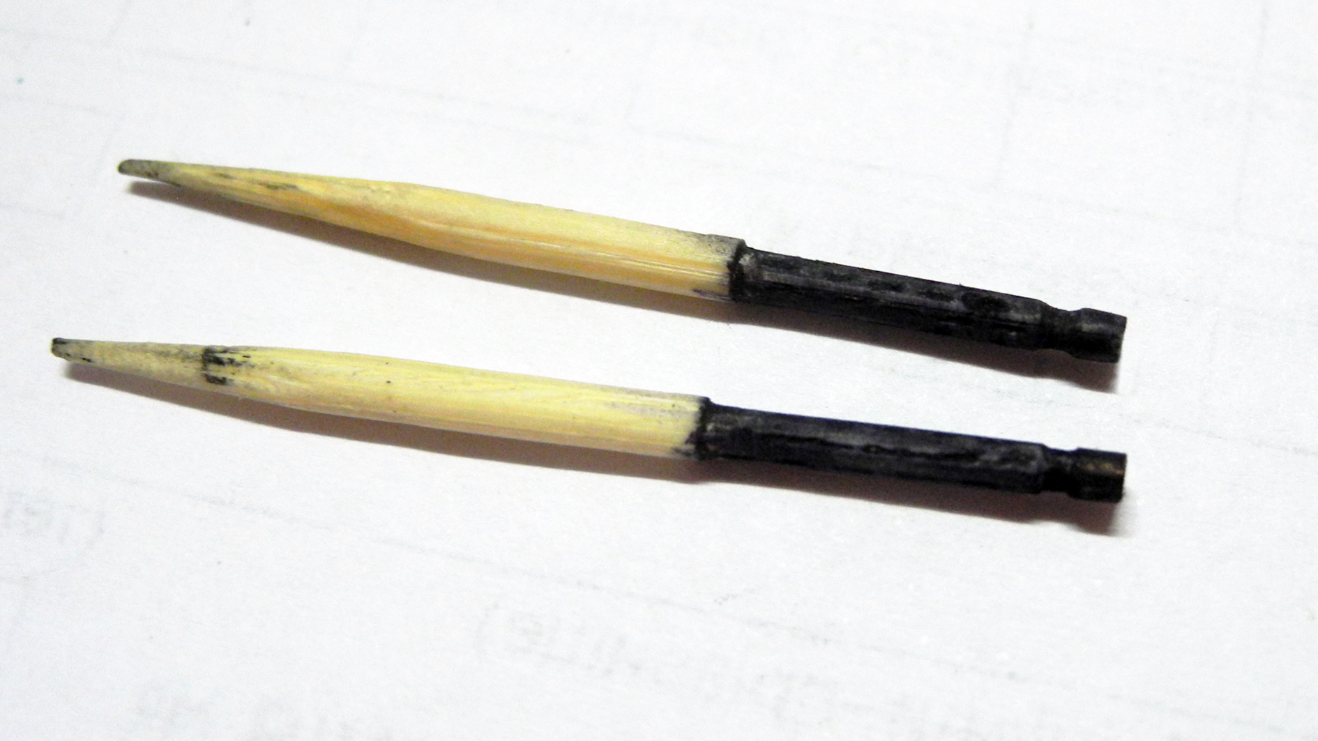

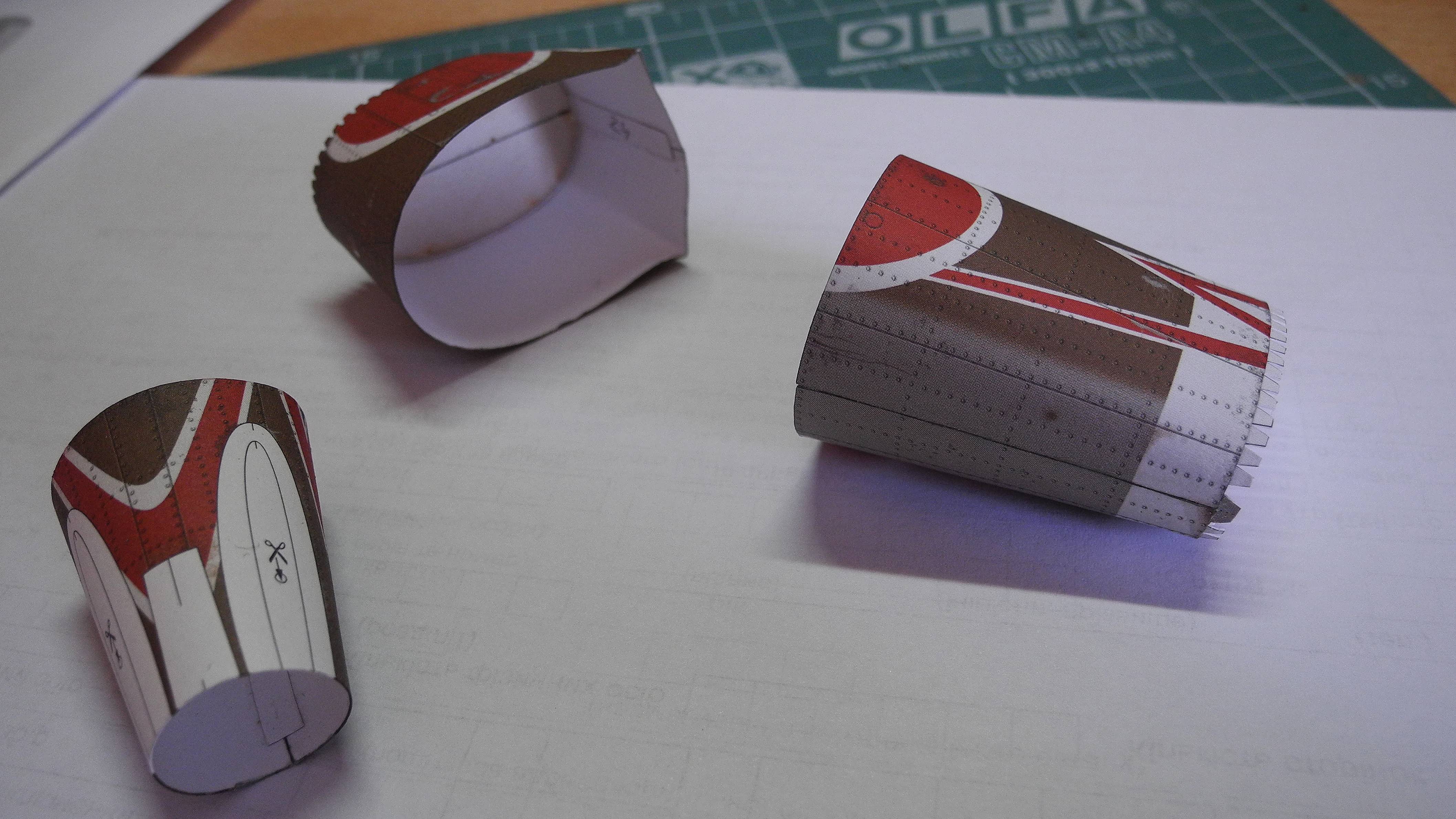

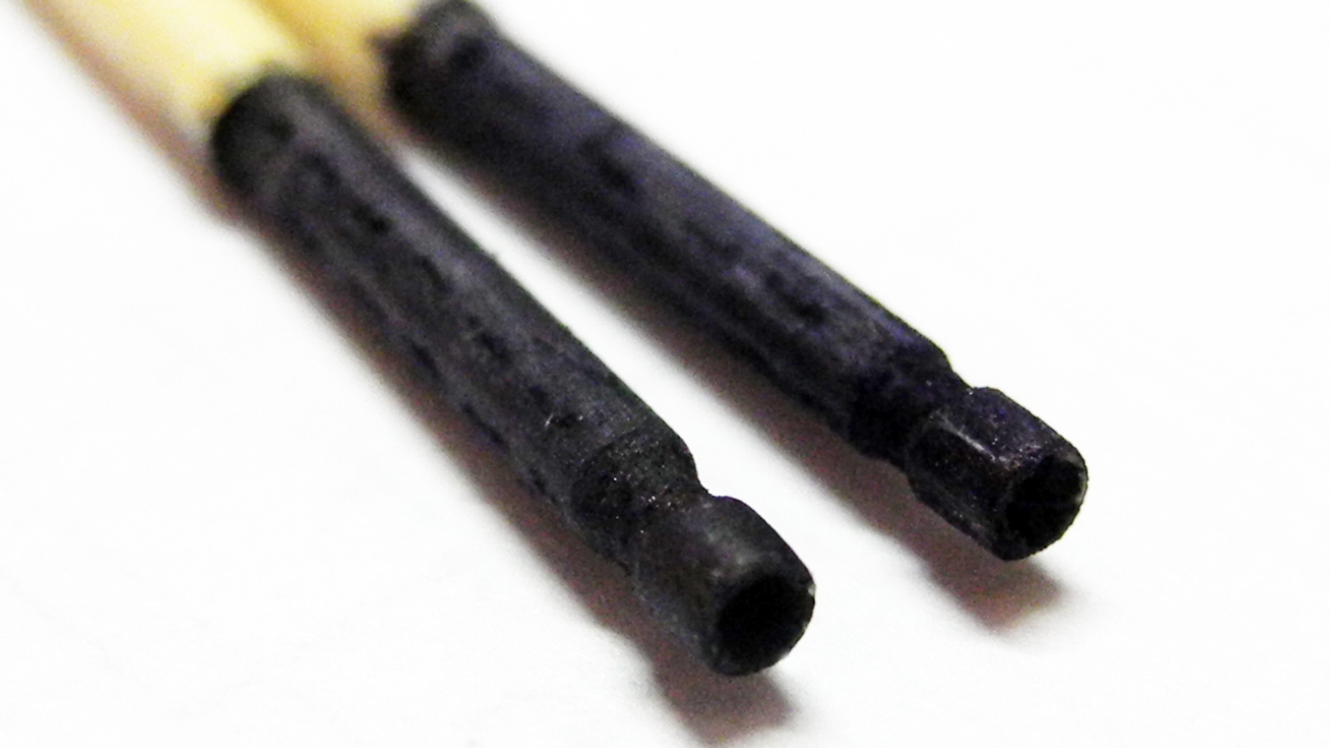

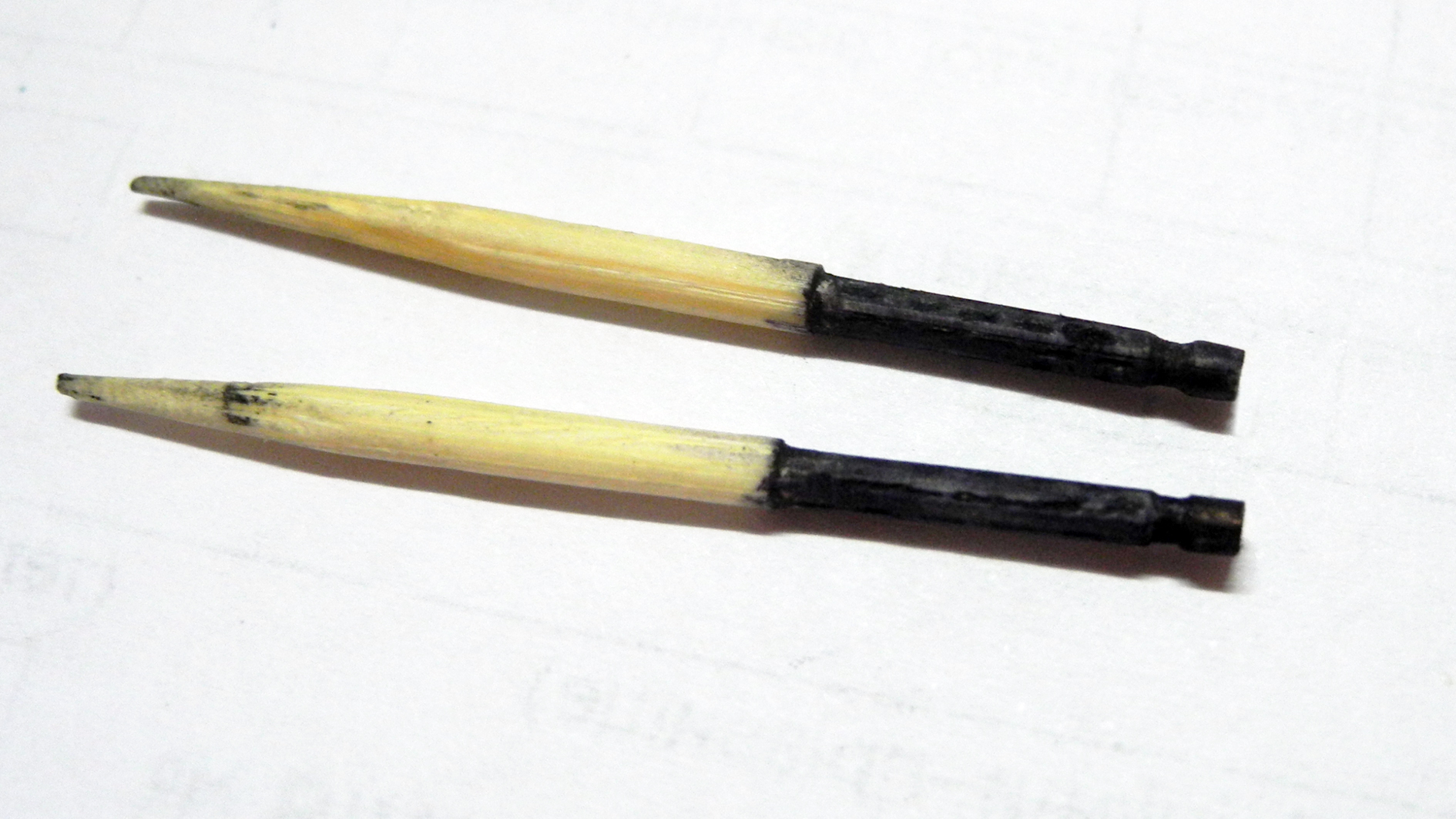

Вчера пришла в голову технология :) С утра сразу решил воплотить в жизнь. Имеем гравер, сверло 1 мм, иголку, наждачную бумагу, пару подходящих шорошек от гравера и зубочистки (благо их сейчас навалом разного диаметра и качества).
На выходе получаем вполне приемлемые стволы. Можно, конечно, поднимать шум, что все должно быть из бумаги. А можно купить готовые у Эдуарда или еще кого-то... А можно поэкспериментировать smile Зубочистку зажимаем в гравер, лишнее обрезаем, выравниваем торец, потом, держа в руках сверло, делаем отверстие (не на всю длину, естественно, а просто чтобы обозначить, на пару миллиметров). Потом наждачкой и шорошками доводим диаметр до необходимого и придаем форму. Зажимаем в гравер иголку и имитируем отверстия кожуха (надо еще руку набить). Остаток зубочистки отрезаем. Как-то так :)

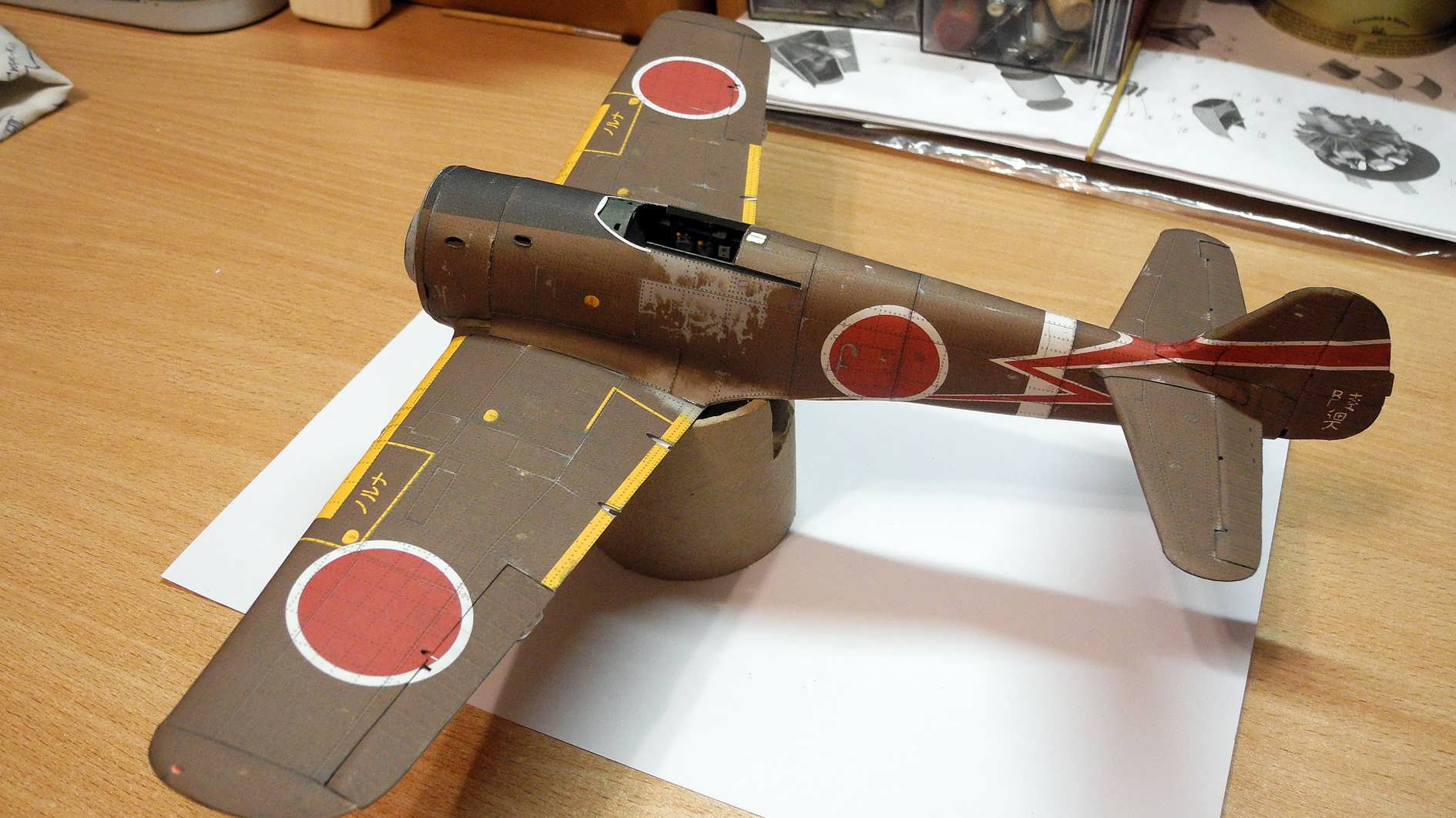

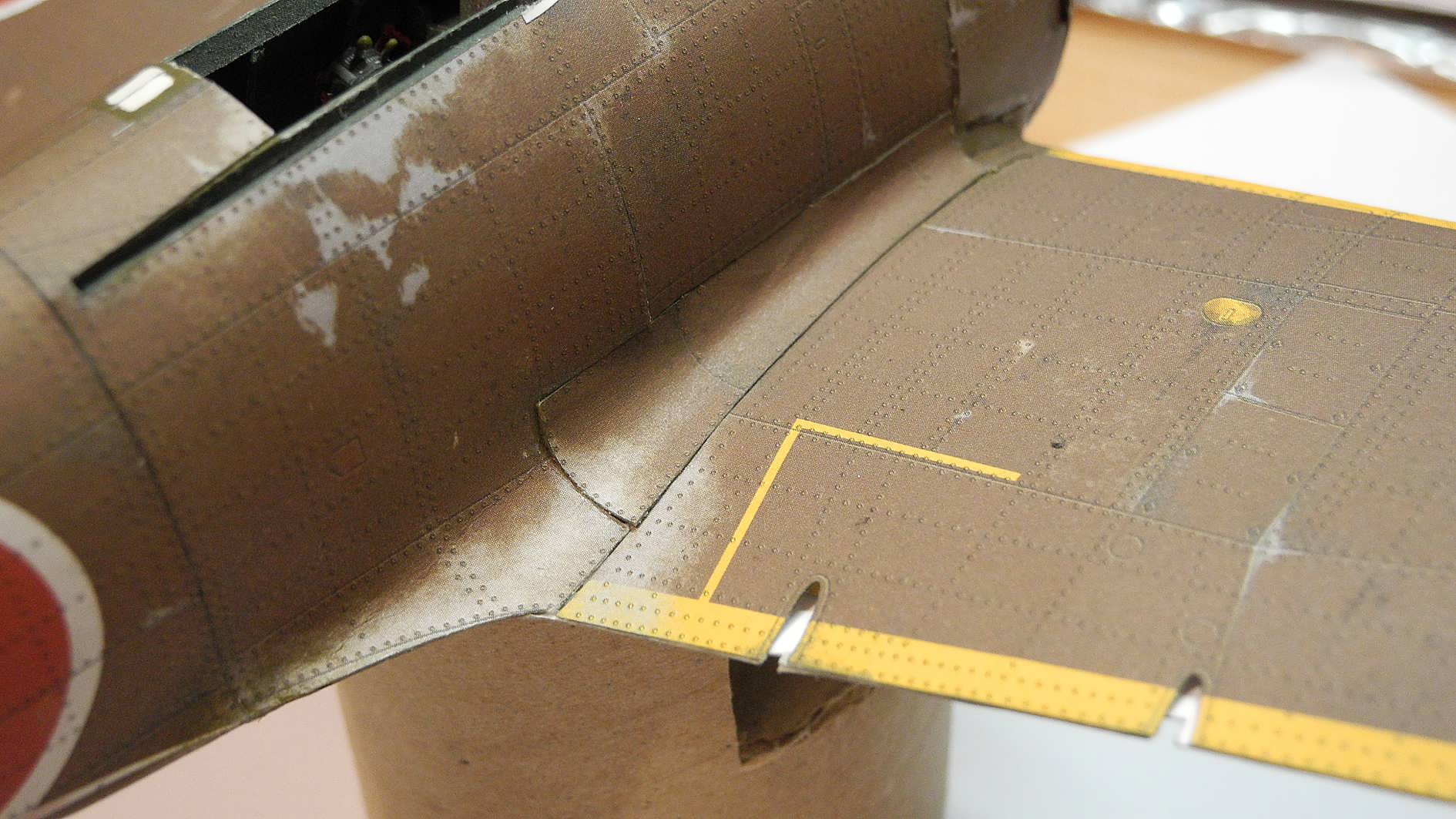

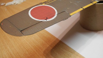

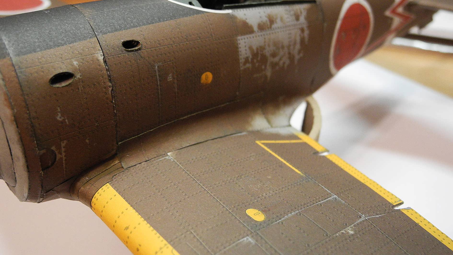

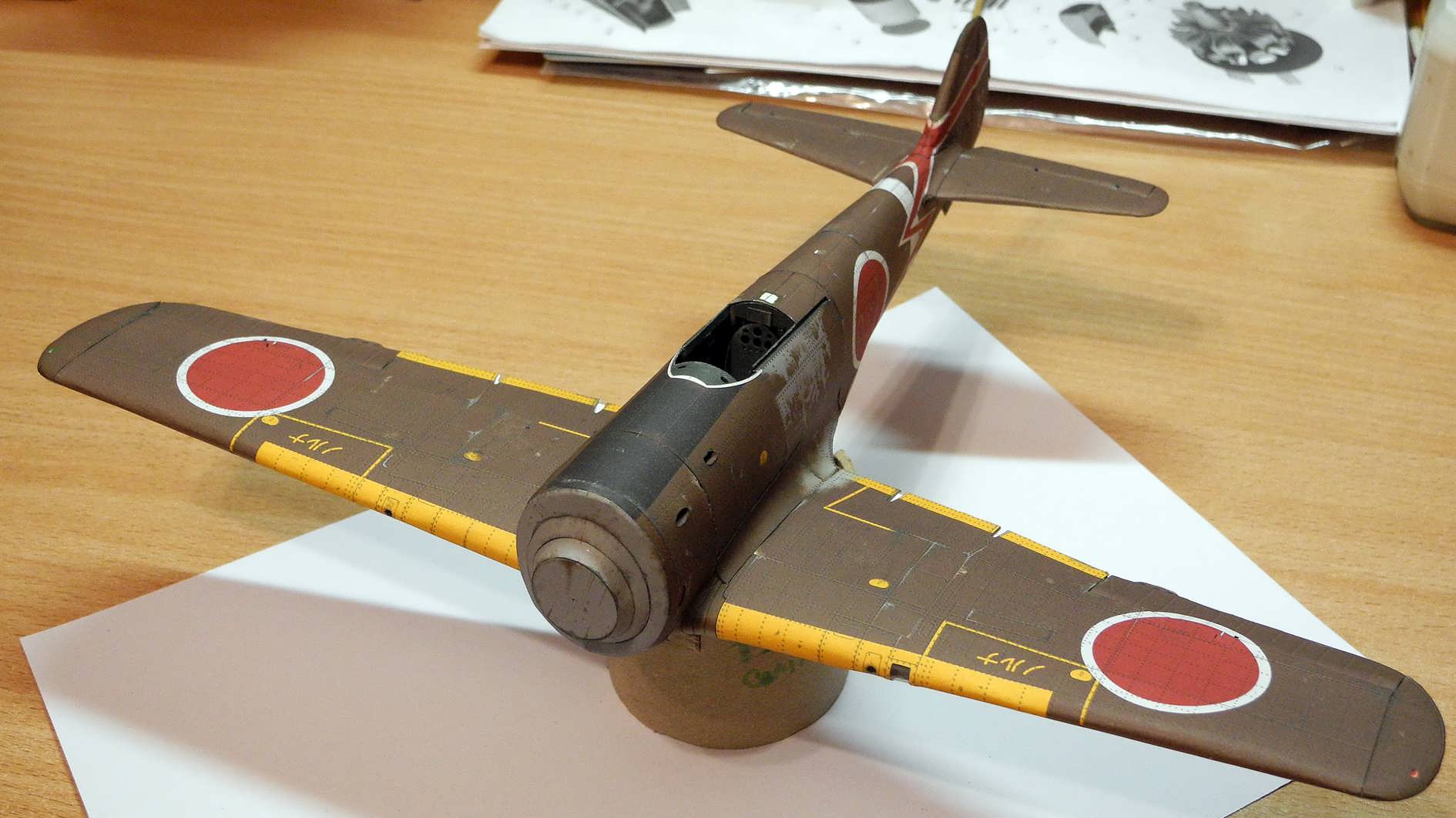

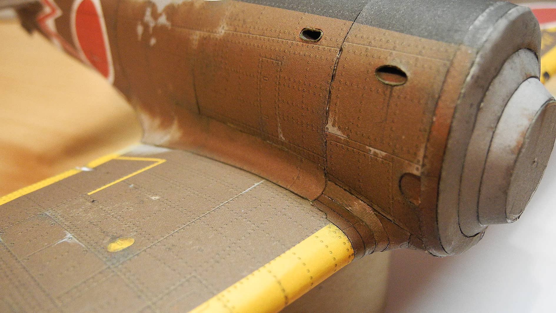

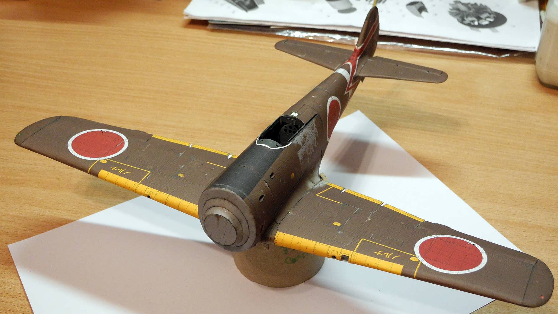

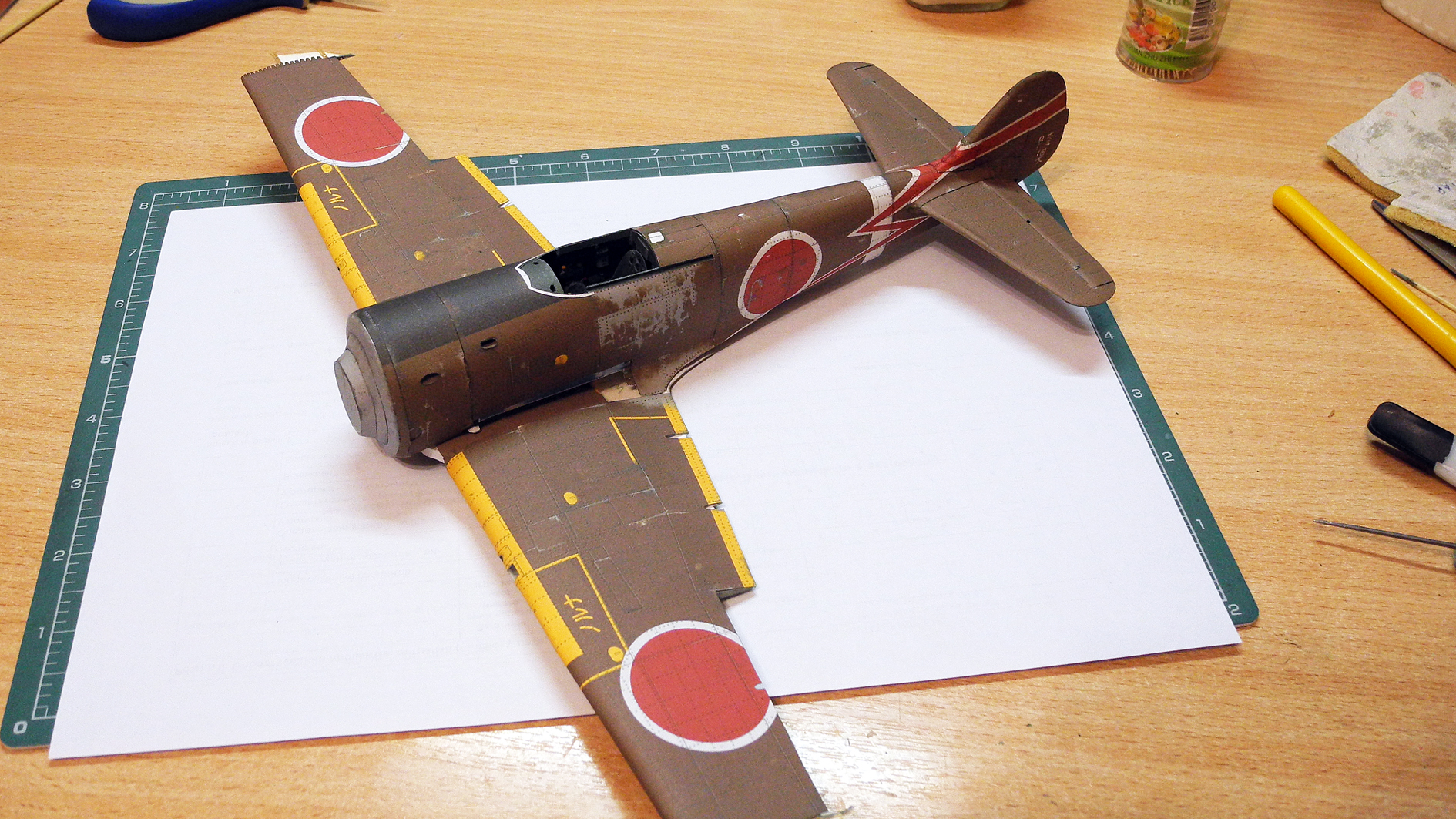

Непрочитанное сообщение Yaha » 10 мар 2016, 09:37

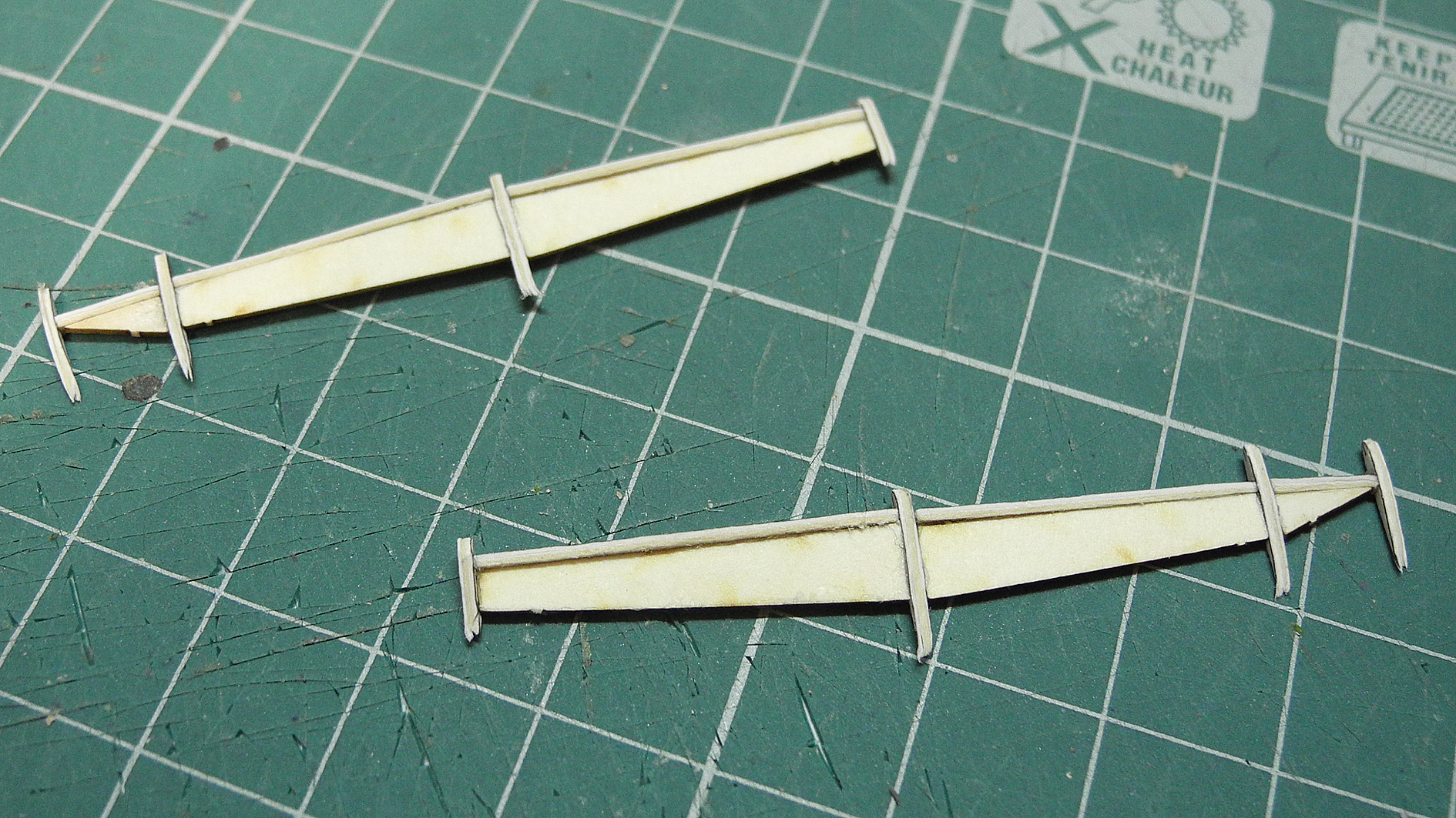

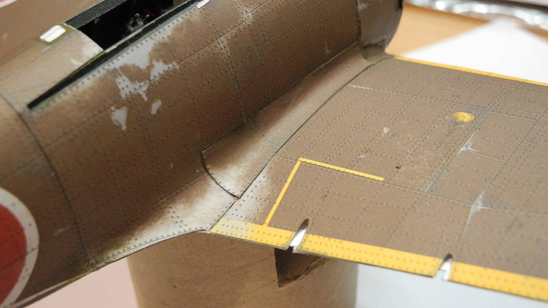

С фюзеляжем и крыльями вроде закончил. Сделал и поставил элероны. Вымучил зализы и место соединения передней кромки крыла с фюзеляжем - это всегда самая сложная часть, много элементов. Идеально не получилось, пары мелких щелей избежать не удалось, замазывал ПВА и подкрашивал. Но как-то сложилось. Дальше движок и капот - тоже два хороших куска работы. Ну а потом по мелочам :)
