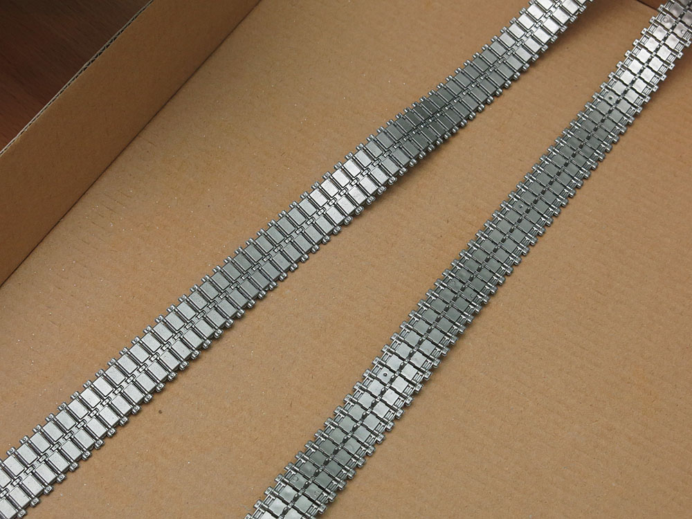

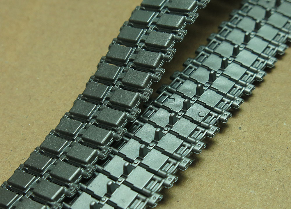

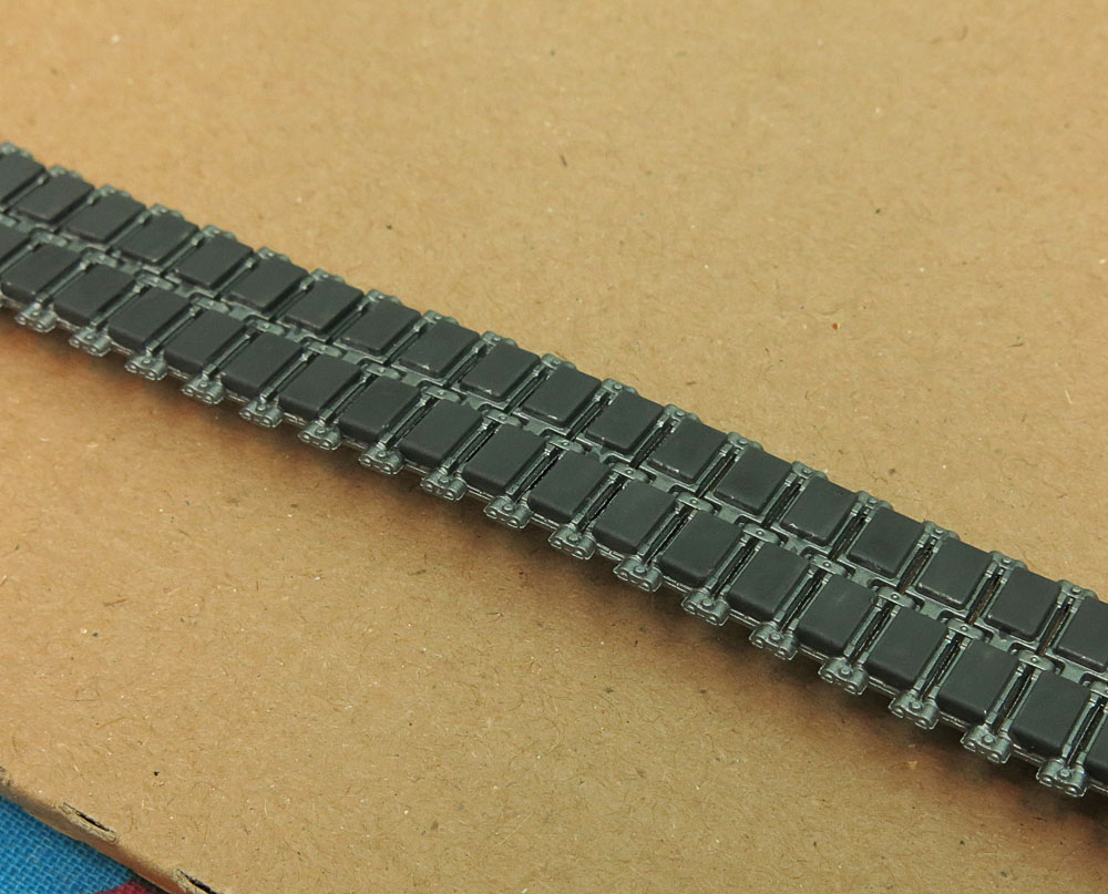

Нитрогрунт сохнет быстро. Очень быстро. Но я всеж для порядку выждал почти сутки перед краской (на самом деле просто не было времени;))
Красится леопард будет красками тамия. Их страшно боюсь ибо вонюче и никогда не юзал - х.з. с чем едят.
Буду учиться постепенно.

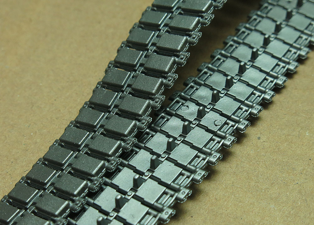

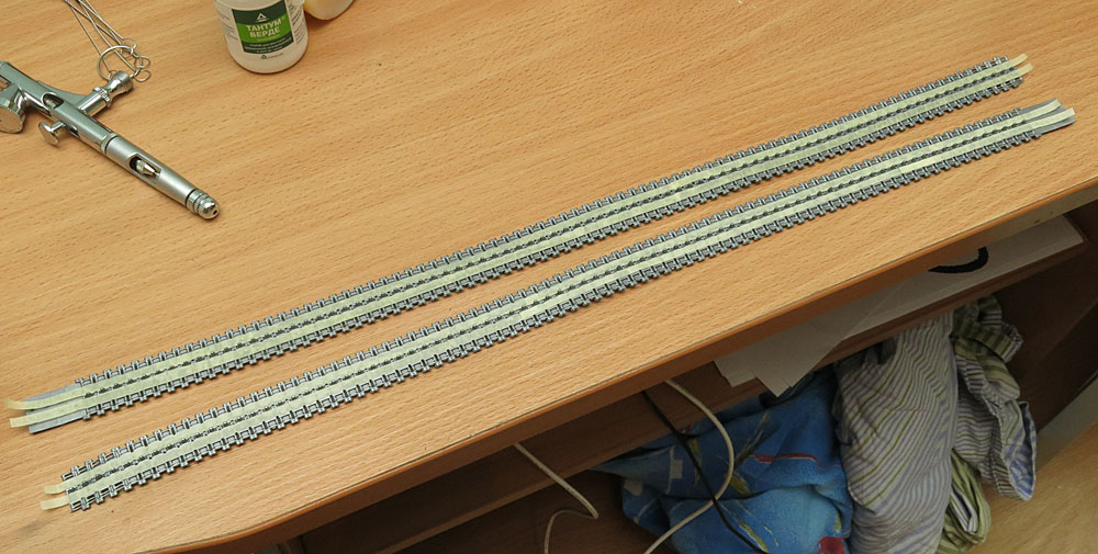

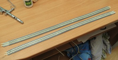

Но с траками решил пройти по проторенной, проверенной ранее дорожке и покрасить вальехой.
Цвет - Gun (металлик)
Фактура задулась отлично (хотя для этого и потребовалось с полдюжины проходов под разными углами)
Однако траки то с резиновыми подушечками.
И прежде чем заниматься какой либо дальнейшей тонировкой - надо прокрасить эти самые продушечки, что и проделал вечерком кистью (благо и вальеховский металлик сохнет очень недолго)
уфф стол догнал;)
....продолжение следует...

Re: ОБТ Leopard 2A6
Непрочитанное сообщение Николай(taburin-404) » 26 янв 2015, 09:35
Каждую подушечку кисточкой!!! Вот настоящая проверка нервов!!!
Re: ОБТ Leopard 2A6
Непрочитанное сообщение aZrael » 26 янв 2015, 09:39
Николай(taburin-404) писал(а):Каждую подушечку кисточкой!!! Вот настоящая проверка нервов!!!
На самом деле много проще оказалось чем боялся.
Суммарно по времени заняло порядка 30 минут.
Удобная краска + особо аккуратностью не парился, т.к. все равно все пойдет под залитие смывкой и потом присыпку пигментами.
Теперь на 99.9% уверен что чуть позже и нутрянку прокрашу резиной (у траков резиновые подушечки и снаружи и снутри) - после тонировок уже.

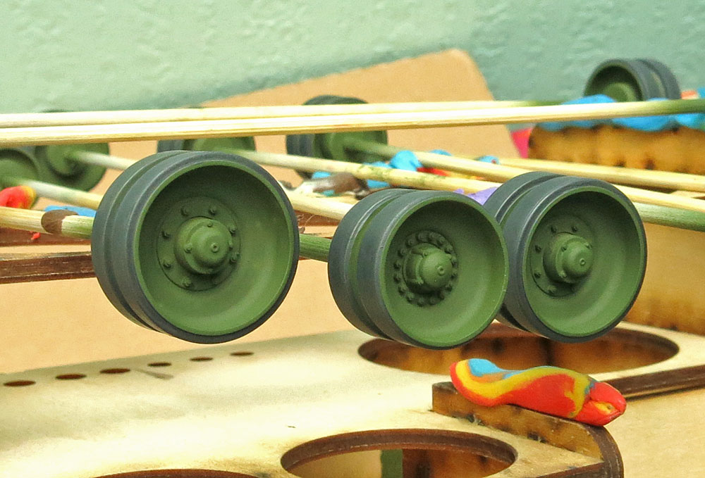

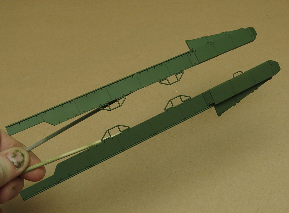

Непрочитанное сообщение aZrael » 27 янв 2015, 09:01

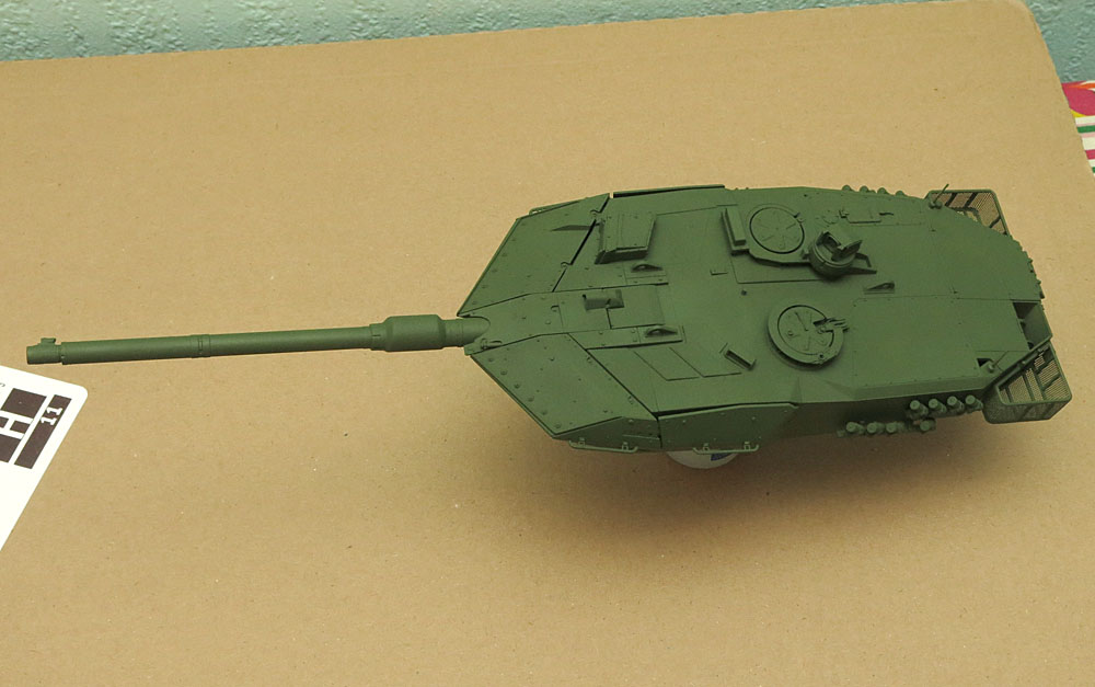

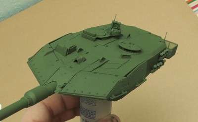

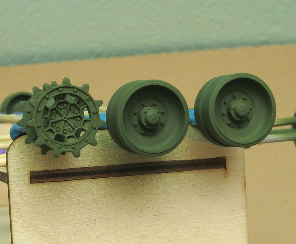

Леопарду нынче повезло (мне меньше) - у него настал первопокрасочный день;)
А я учился красить тамией. Не могу сказать что научился, но многое понял@
В первую очередь, что вонючесть ИПС сильно преувеличена - работать можно;)
Дальше много экспериментировал с разведением, давлением и процессом.
В целом понравилось. Как мне показалось на первый взгляд - краска более терпима нежели вальехо к переливам и прочим косякам моделиста.
Возможно ошибаюсь - буду еще красить 2 цвета тогда и разберемся окончательно
А пока вот так:

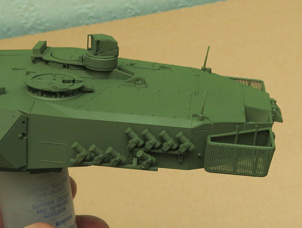

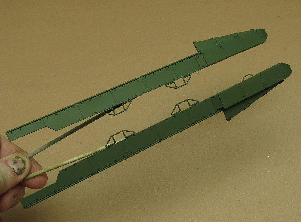

Экраны:

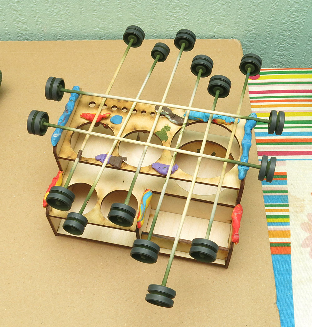

И ходовая:

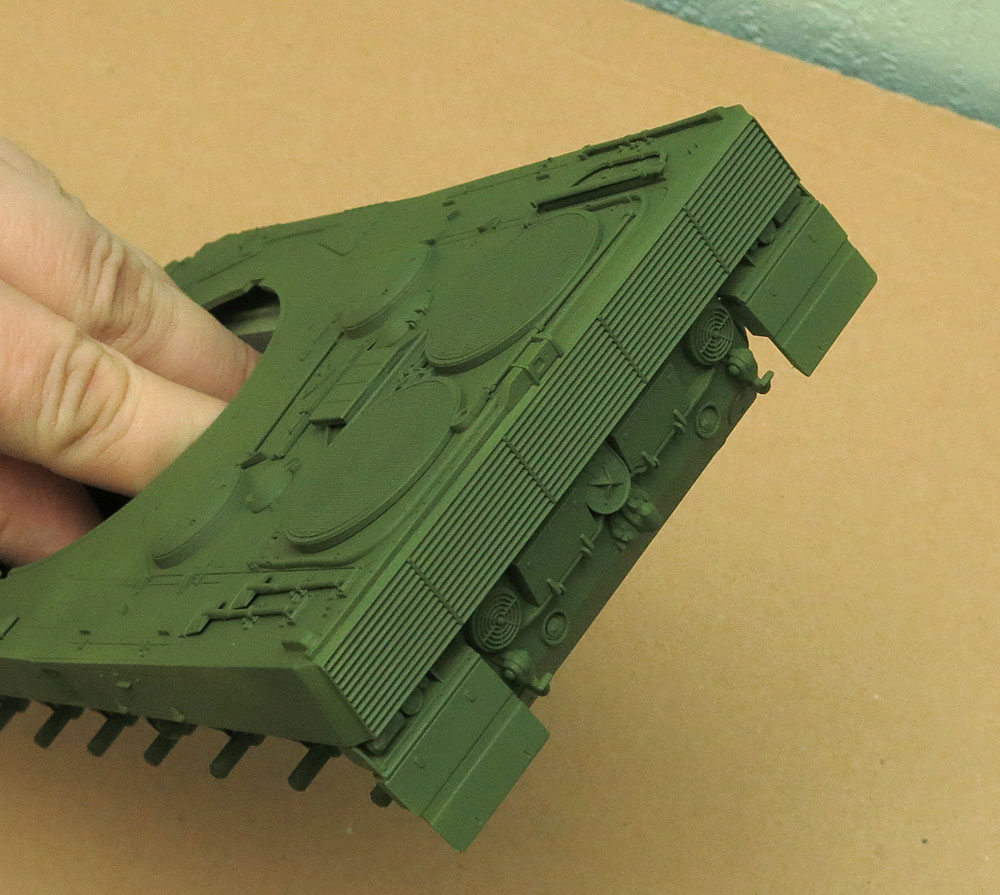

Re: ОБТ Leopard 2A6
Непрочитанное сообщение aZrael » 27 янв 2015, 09:06

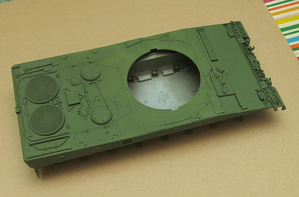

Краска очень терпима к переливам.
Несмотря на мучительный процесс обучения - ни один каток не был залит (с вальехо еще ни разу не было, что б хоть где-то не перелил)
При этом есть некоторая шагрень из-за моих кривых рук. Но с точки зрения бронетанковой техники это не является существенным недостатком;)

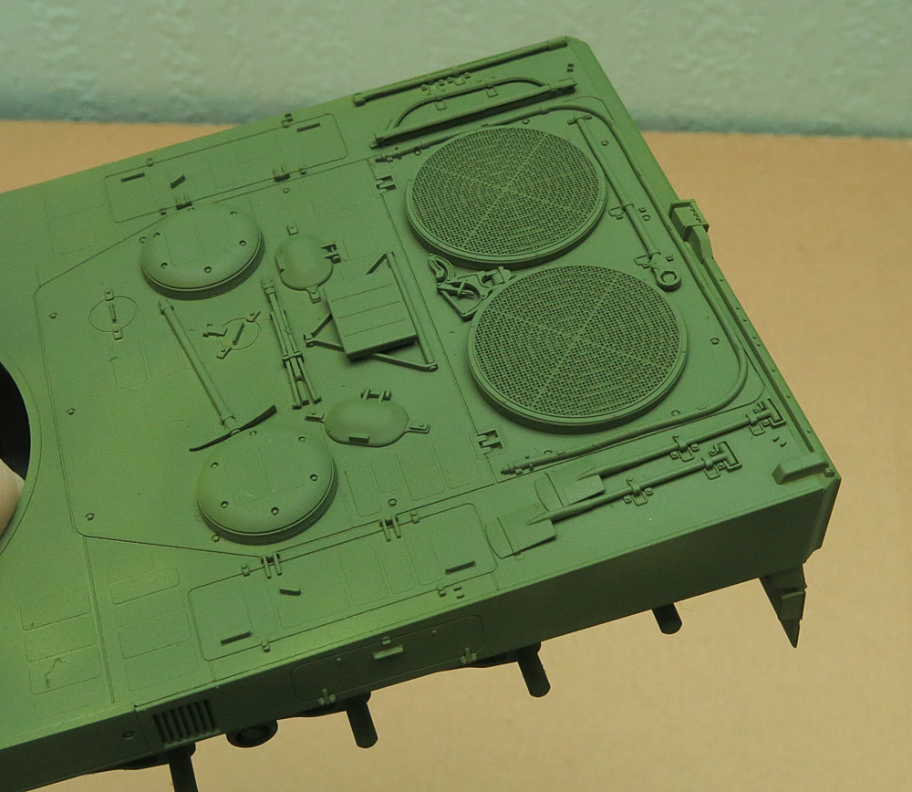

На корпусе уже только утром заметил некую неравномерность цвета причем на самых простых плоских местах;)
Надеюсь скрыть тонировкой позднее (или вообще под башней будет не видать)
Зато "труднодоступные" места тьфу-тьфу прокрасились неплохо. Собсна на них все время и ушло практически

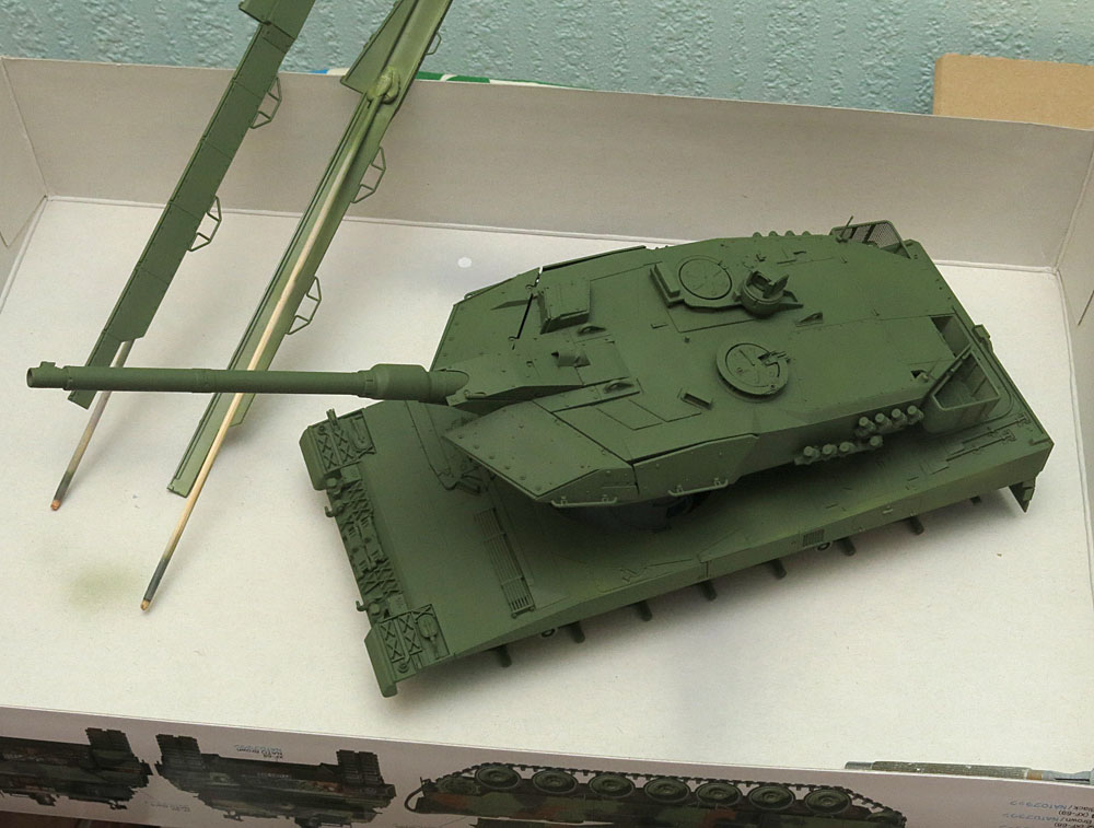

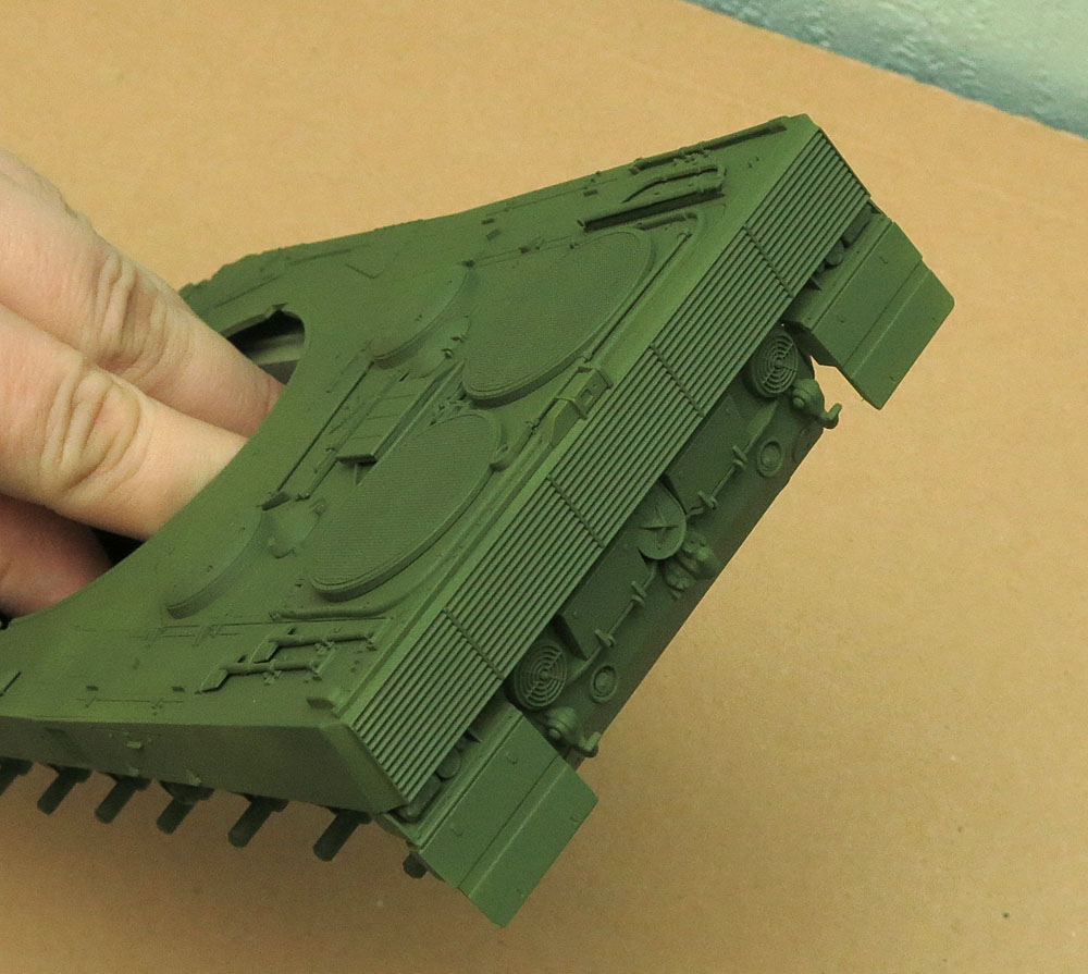

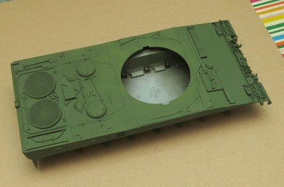

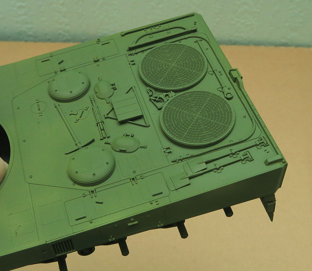

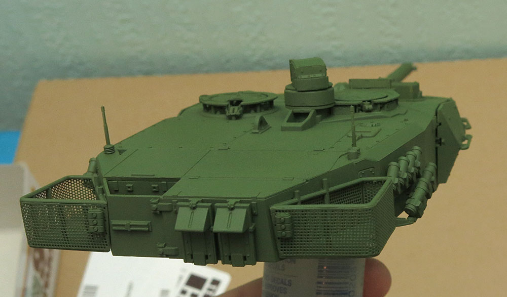

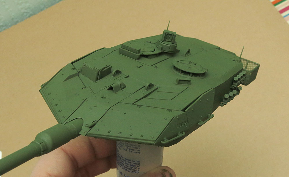

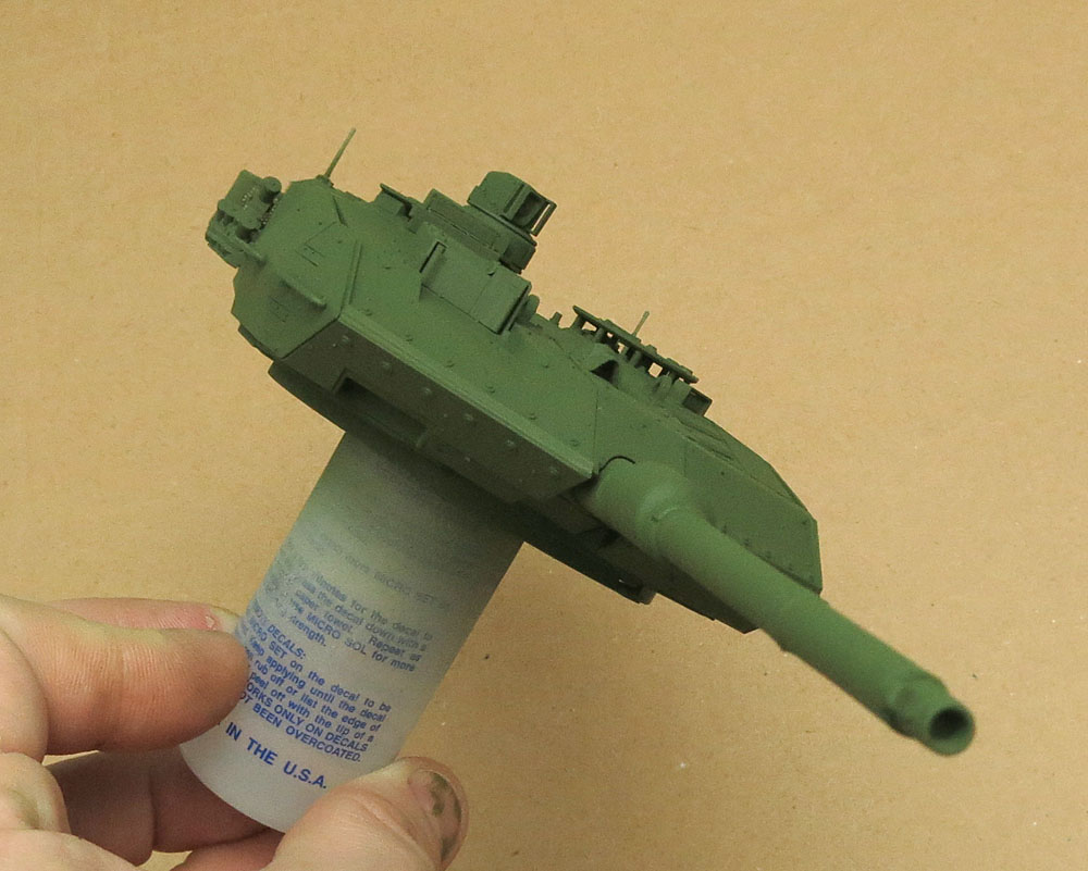

Re: ОБТ Leopard 2A6
Непрочитанное сообщение aZrael » 27 янв 2015, 09:08

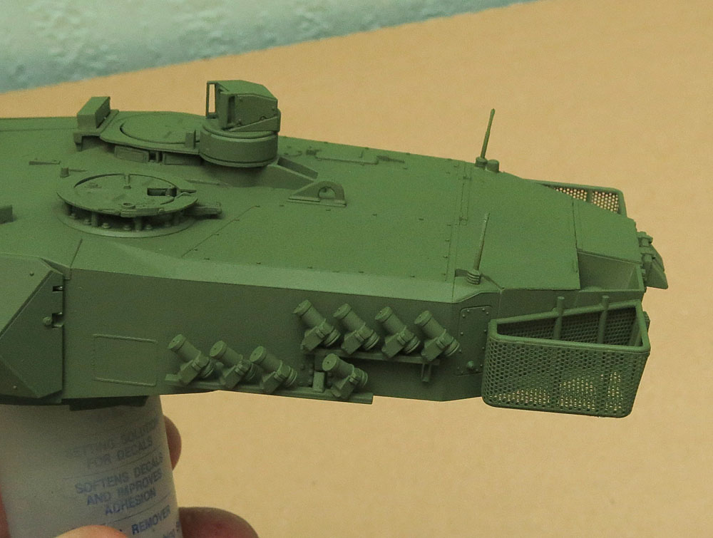

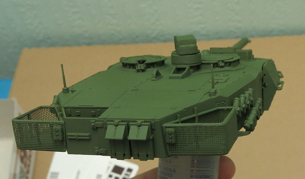

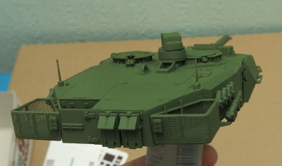

С башней аналогично
На общих планах есть нарекания
из-за того что все время и силы потратил на кошмарики типа забашенных корзин и гранатометов
Краски ушла практически полная баночка!!!
я в шоке от расхода на таких монстров;)
Теперь надо делать маски и делать их колбасками я не буду точно;)

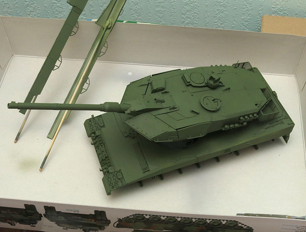

Re: ОБТ Leopard 2A6

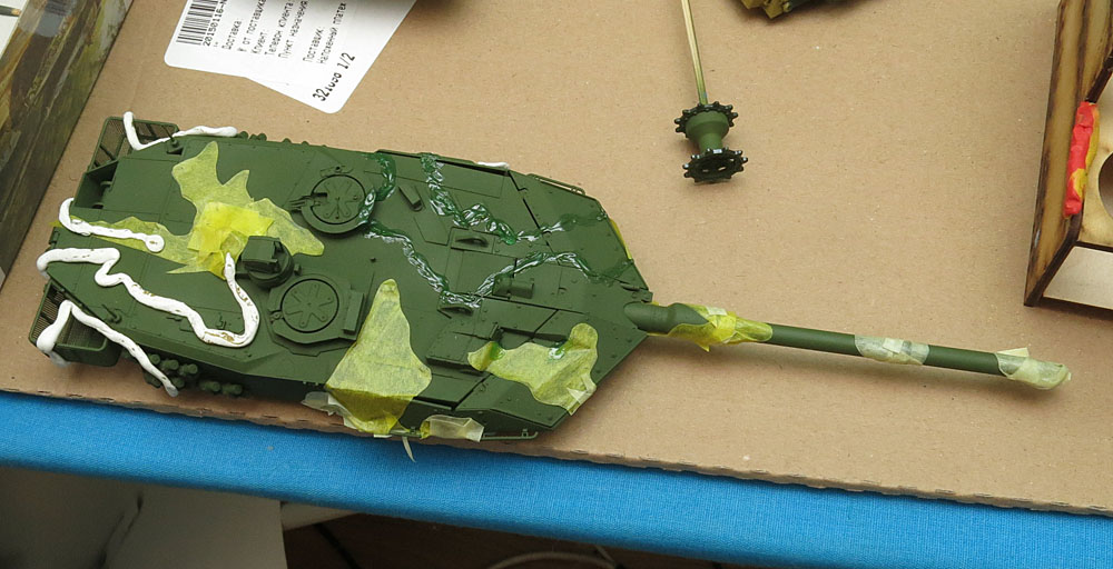

Непрочитанное сообщение aZrael » 28 янв 2015, 08:17
Хм...

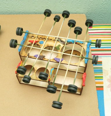

С оклейкой скотчем под камуфляж ступор.
Идет тяжело, получает плохо:(
В раздумьях. Уже и маскол попробовал и даже подумаю плюнуть на все и с кисточкой в рукопашную....
Формы вроде плоские но рельефа много.
В результате все что есть показать по масками - 2 ленты
Это времени не заняло (да и ранее так делал в картоне неоднократно)
Опять груда барахла с ходовой на том же месте и такая же (казалось бы)

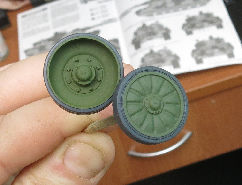

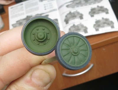

Но нет - это иллюзия - изменения таки есть. Бандажи прокрасил.
После односкатных катков гвоздики - двускатные леовские порадовали меньше;)
И на закуску сюрпрайз
Оказывается фирменный патентованный нато грин от тамии легко и непринужденно получается хаотичным замесом двух каких-то зеленых цветов от валлехо;)
Вживую так вообще даже оттенок 1 в 1;)

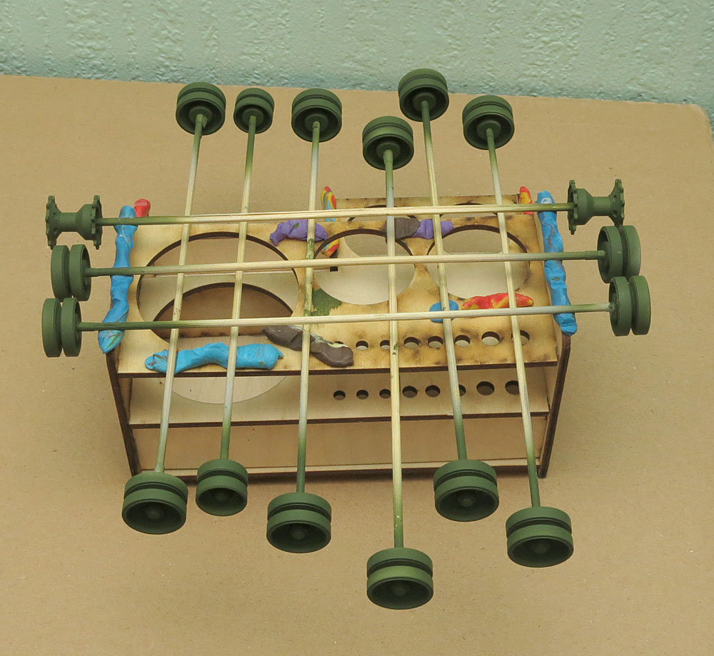

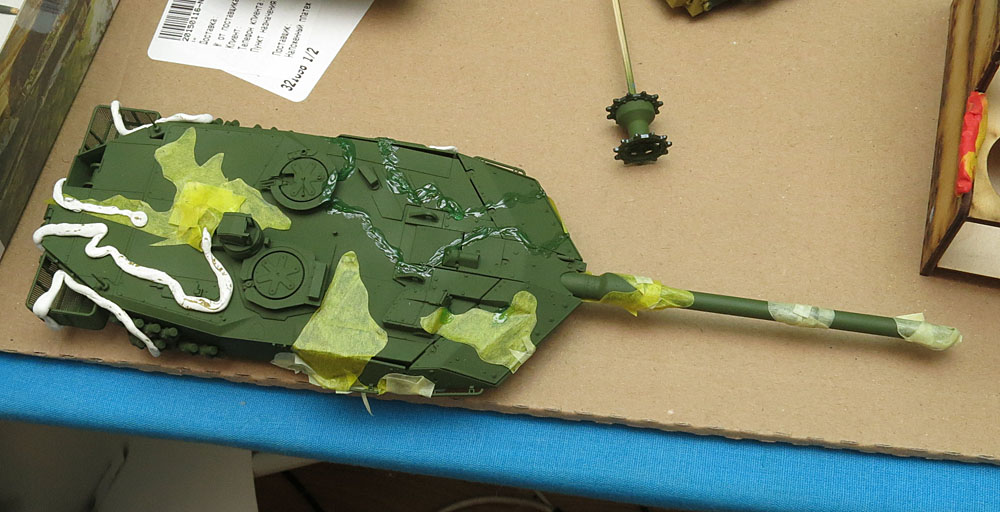

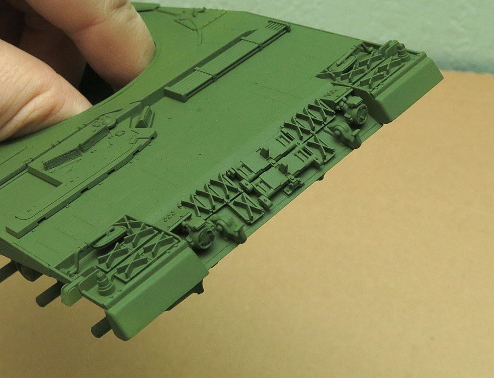

Re: ОБТ Leopard 2A6
Непрочитанное сообщение aZrael » 29 янв 2015, 08:28
Основная возня по прежнему с камуфляжем.
Точнее пока еще с маскировкой.
На башне полным ходом идут эксперименты - и колбаски и скотч и маскол...

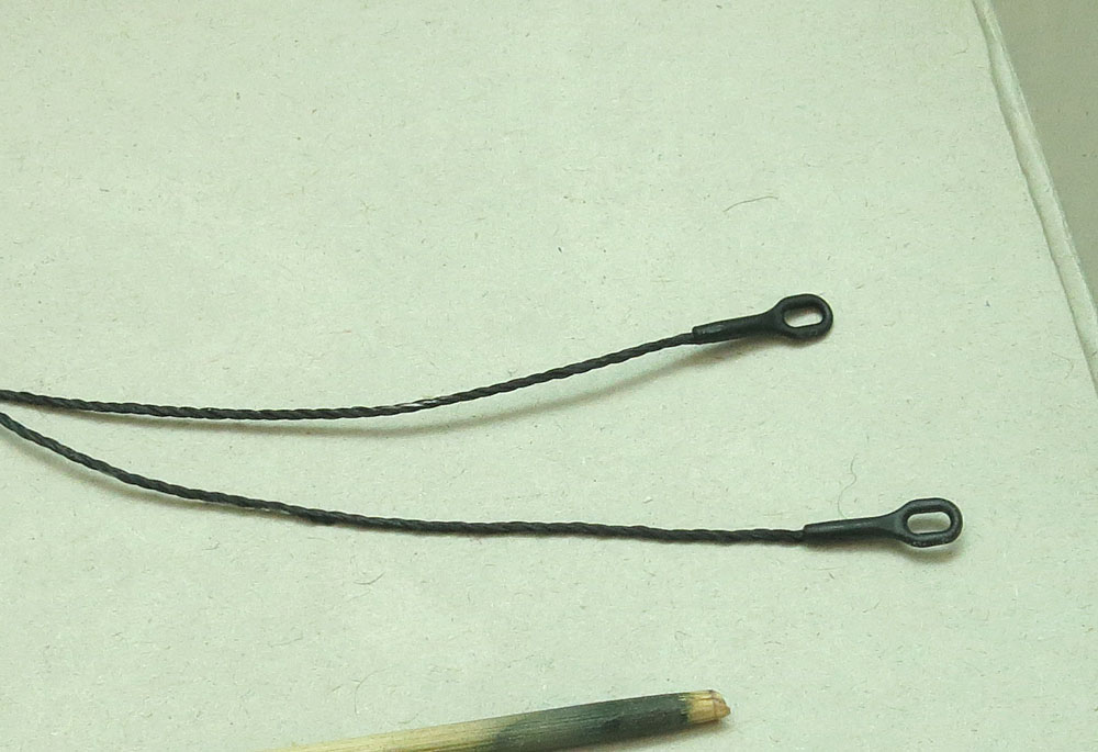

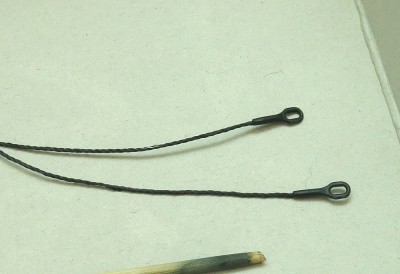

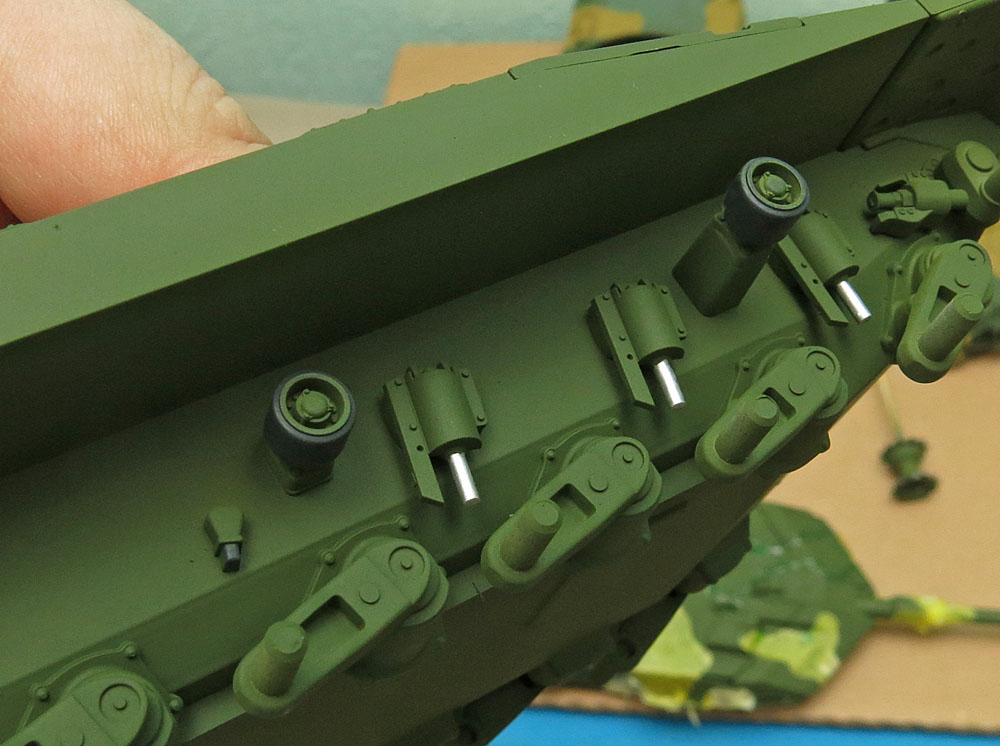

Совершенно неожиданно вспомнил что вообще забыл про тросы!
начал их делать - коробочная ниточка конечно не айс, но менять оперативно не на что - прокрашиваю постепенно.
Ввиду наличия экранов и прохождения линий камуфляжа по ним - маскировать как бы надо единым блоком.
А значит ходовую надо собрать и укрыть заранее.

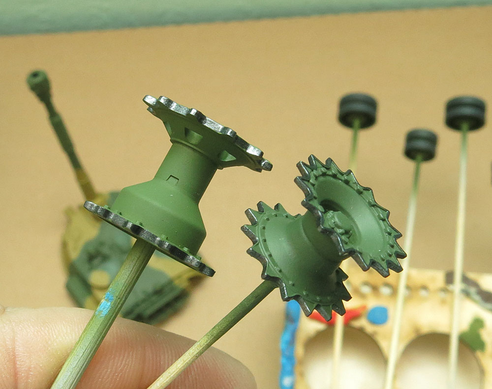

Под это дело активизировал работы по ходовой - прокрасил ребра звезды
И начал готовить борт к закрытию - прокрасил бондажи поддерживающих роликов (хоть их толком и не видно) и штоки амортизаторов
Теперь надо задуть грязюкой гусеницу и слегка запылить борта - и можно собирать ходовку.

Трос конечно немного не айс...
