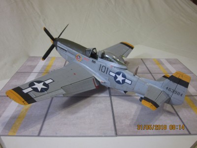

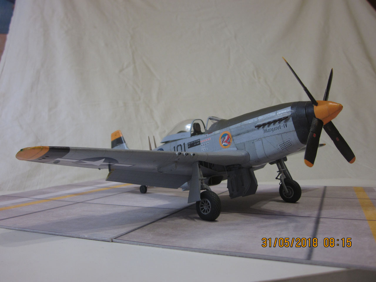

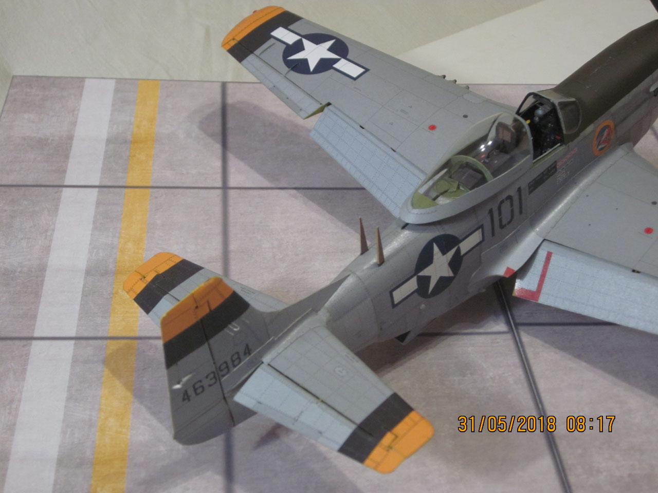

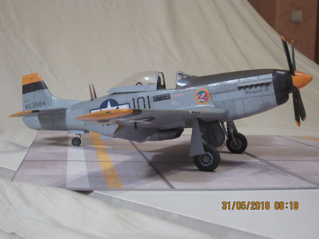

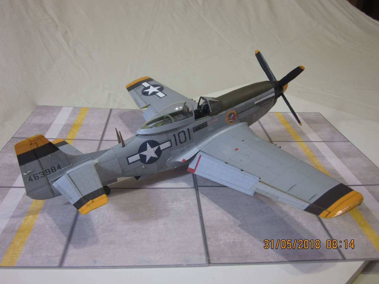

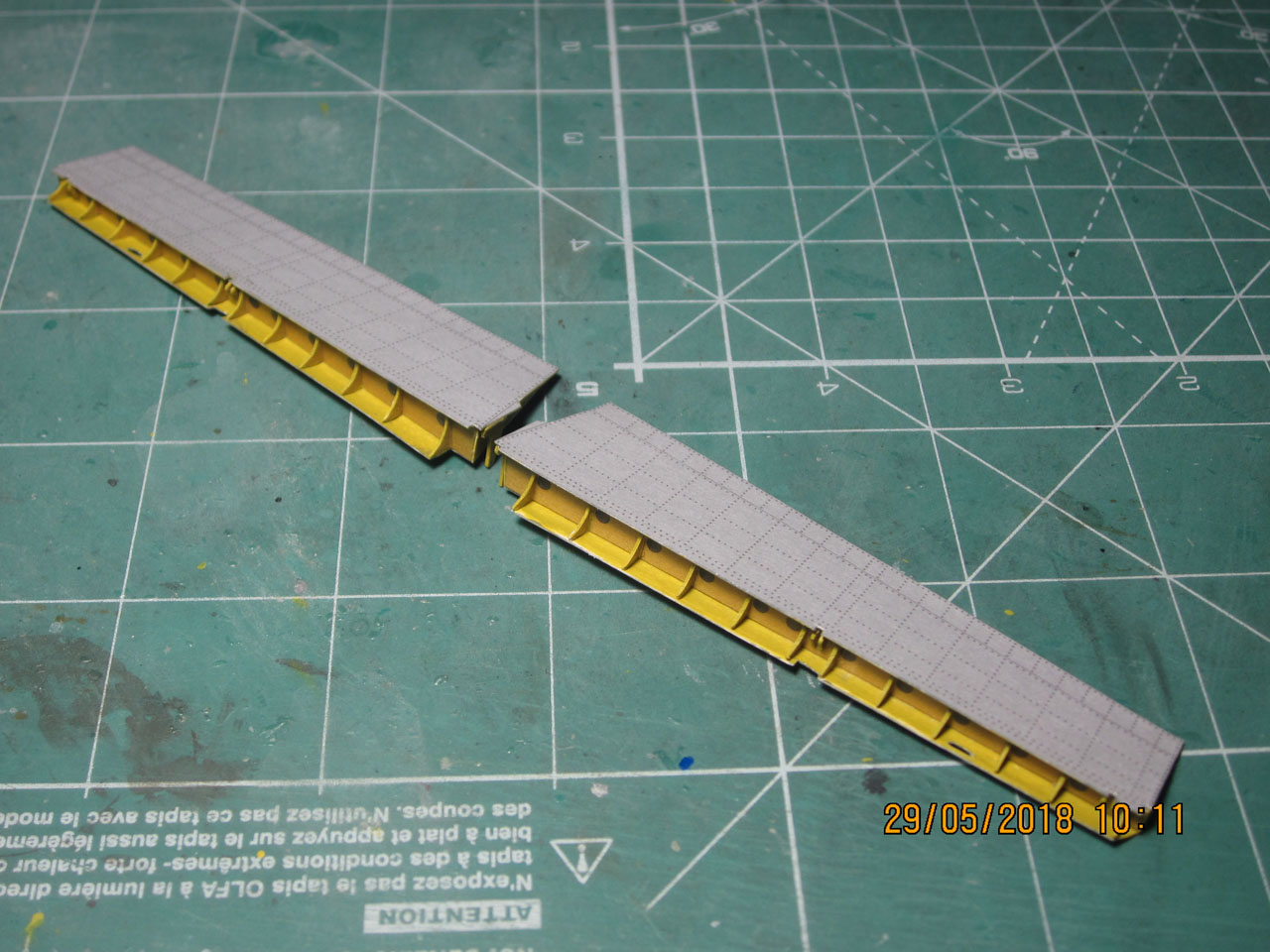

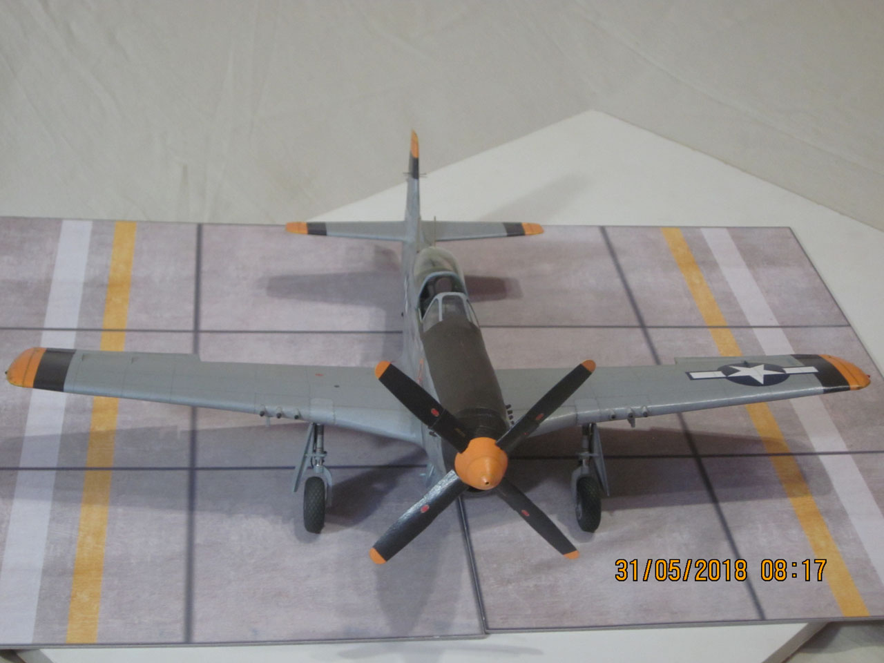

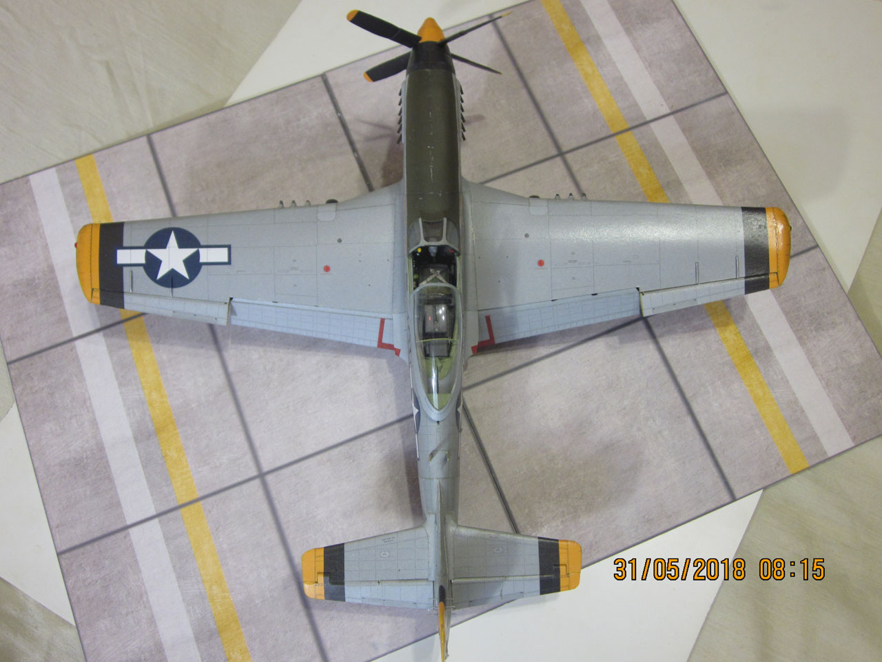

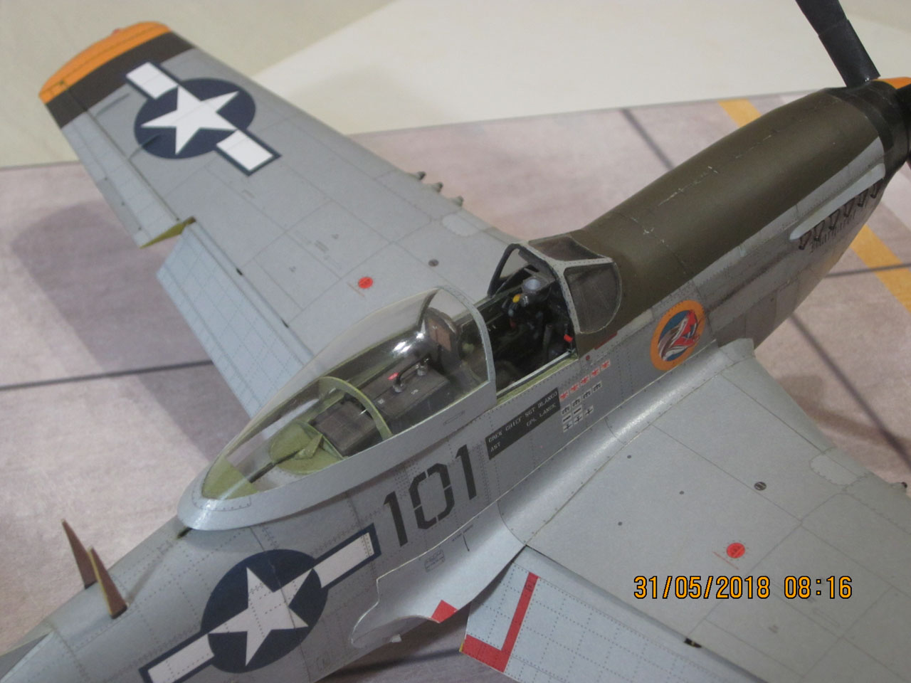

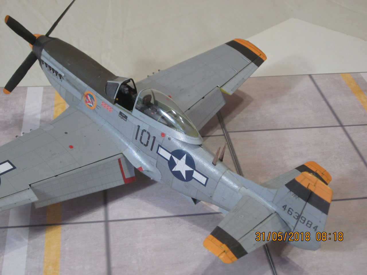

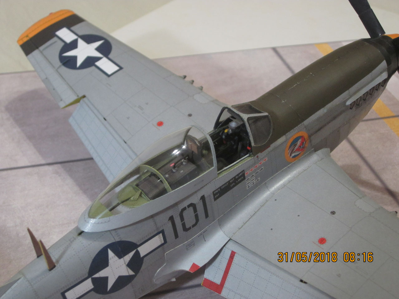

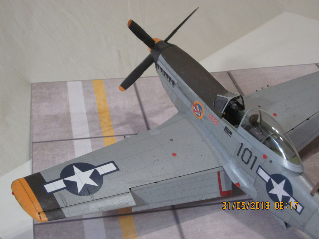

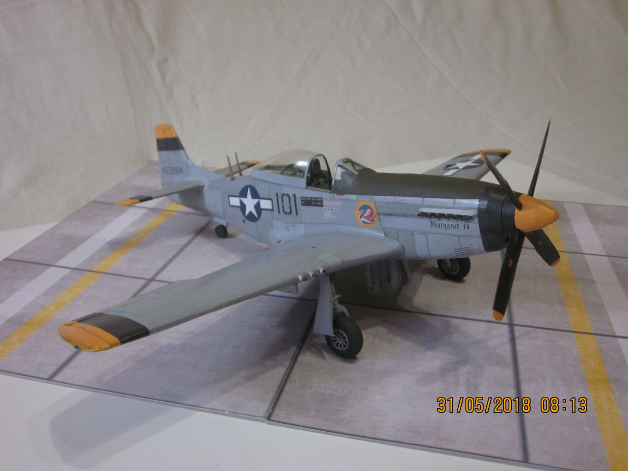

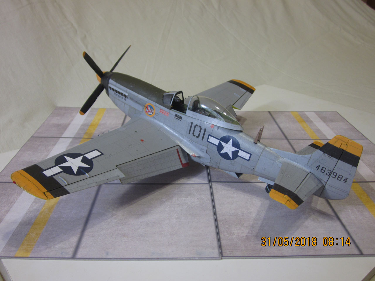

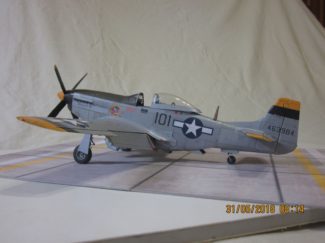

Приветствую,друзья!!!
Вот и подошла к завершению моя эпопея с лошадью.
Но прежде,чем выложить финальные фото,хочу рассказать о том,что в конце сборки мне сильно подпортило настроение,и подорвало отношение к пану Халинскому.

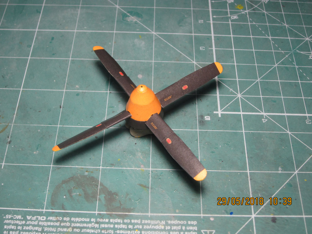

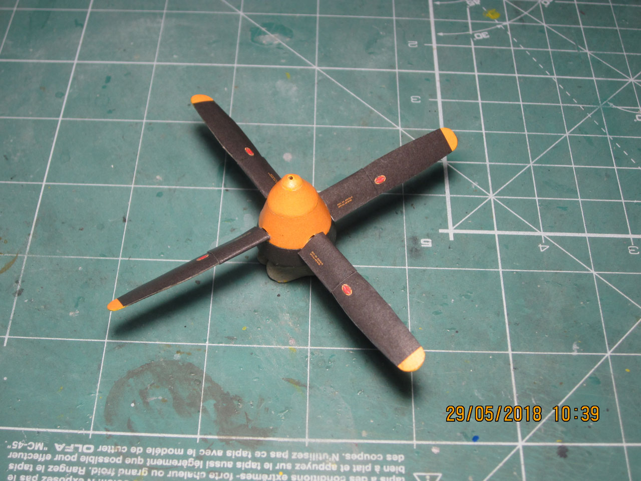

Прежде всего хочу сказать,что смоляной винт от Эдуарда благополучно не подошел(это нормально,так как он адаптирован под пластиковую модель,и надеятся надо на все).
Поэтому винт сделал изжурнальным.
Далее шли закрылки(с ними проблем не было),

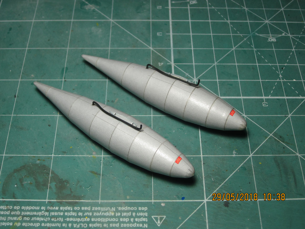

а потом взялся за подвесные баки.Сначала почти не обратил внимания на то,что коллеги с забугорных форумов(поляк,и немец) на этот вариант модели(с желтыми полосами),баки,которые к нему прилагаются не вешают.
Подумал,ну может так ребята решили,может поленились.Текст сборок не переводил.

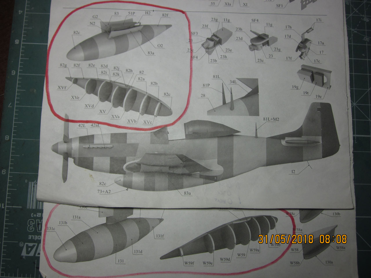

Далее насторожил следующий момент-на сборочной схеме эти баки идут под номером 82,а в развертках-131....У кого есть этот журнал,посмотрите,и сразу это увидите.
Подумал-ну может тоже мужики ошиблись,ничего страшного(хотя для Хала это странно),но все бывает.
Собрал баки,и сразу понял что они слишком большие.Мне бы сразу лезть в материалы и смотреть фото,но вот поверил Халу и приклеил их....Долго смотрел,и понимаю-не то что-то...
Полез в материалы,и нигде таких баков на Мустанге не нашел.Ко второму варианту баки даны правильно,а вот здесь....
Постепенно пришел к выводу,что несколько лет назад я уже видел эти баки,и не просто видел а собирал их.
И тут меня наконец-то осенило!!!!Это баки от ЛАЙТНИНГА!!!!(к сожалению моей модели Лайтнинга уже нет,поэтому и прошляпил этот момент
То есть Хал не стал заморачиваться с разработкой баков а тупо тиснул совершенно негодные для Мустанга баки от Лайтнинга,которые Мустанг никогда не носил!!!
Полез в остатки журнала от Лайтнинга(издание 2013 года,благо он у меня остался)И точно!!!!Они!!!И идут именно под номером 131!!!В Мустанге Хал даже нумерацию не сменил!!!!
Вот ведь пан ХАЛтурщик подставил!!!
Ничего не оставалось,как отдирать эти баки от пилонов,а потом рехтовать эти места,чтобы приняли божеский вид...
Так что парни,кто будет делать этот вариант про баки забудьте-они совершенно ни к месту!!!Хал сХАЛтурил!!!
Плюс с окрасом напортачил(об этом уже говорил)
Выводы-прежде чем делать,смотри материалы по будущей модели!!!Я иногда грешу и доверяю разработчику,теперь понял,что зря!!!!
Ну а теперь обещанные фото.Среди них есть сравнение инструкции по сборке баков Лайтнинга и Мустанга.
Прошу прощения,ребята за качество фото.Моя старая мыльница уже не тянет совсем.
Спасибо всем,кто наблюдал за темой,за ваши советы и пожелания!!!
Модель ЗАВЕРШЕНА!!!
До встречи в следующих проектах!!!

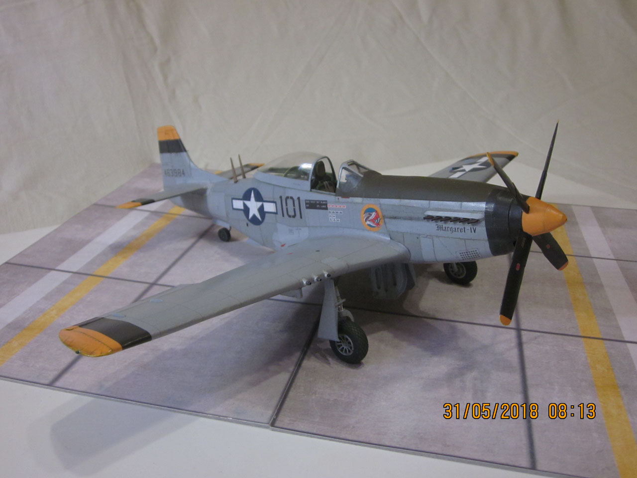

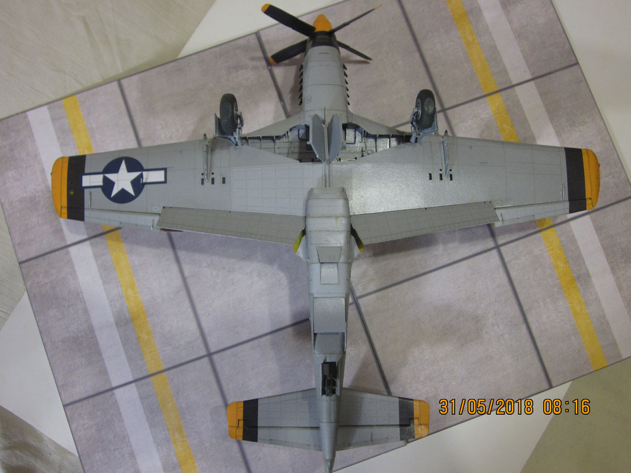

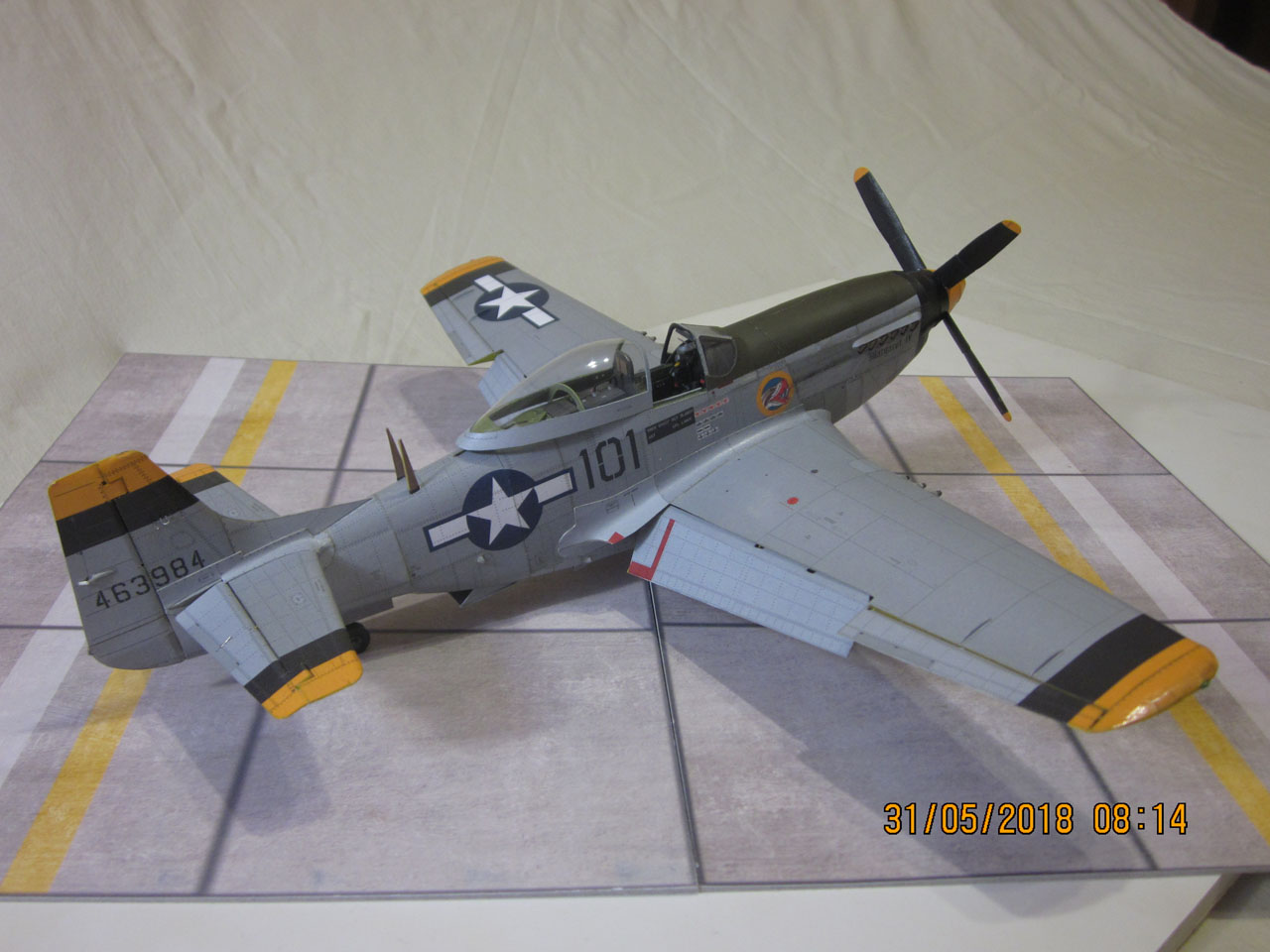

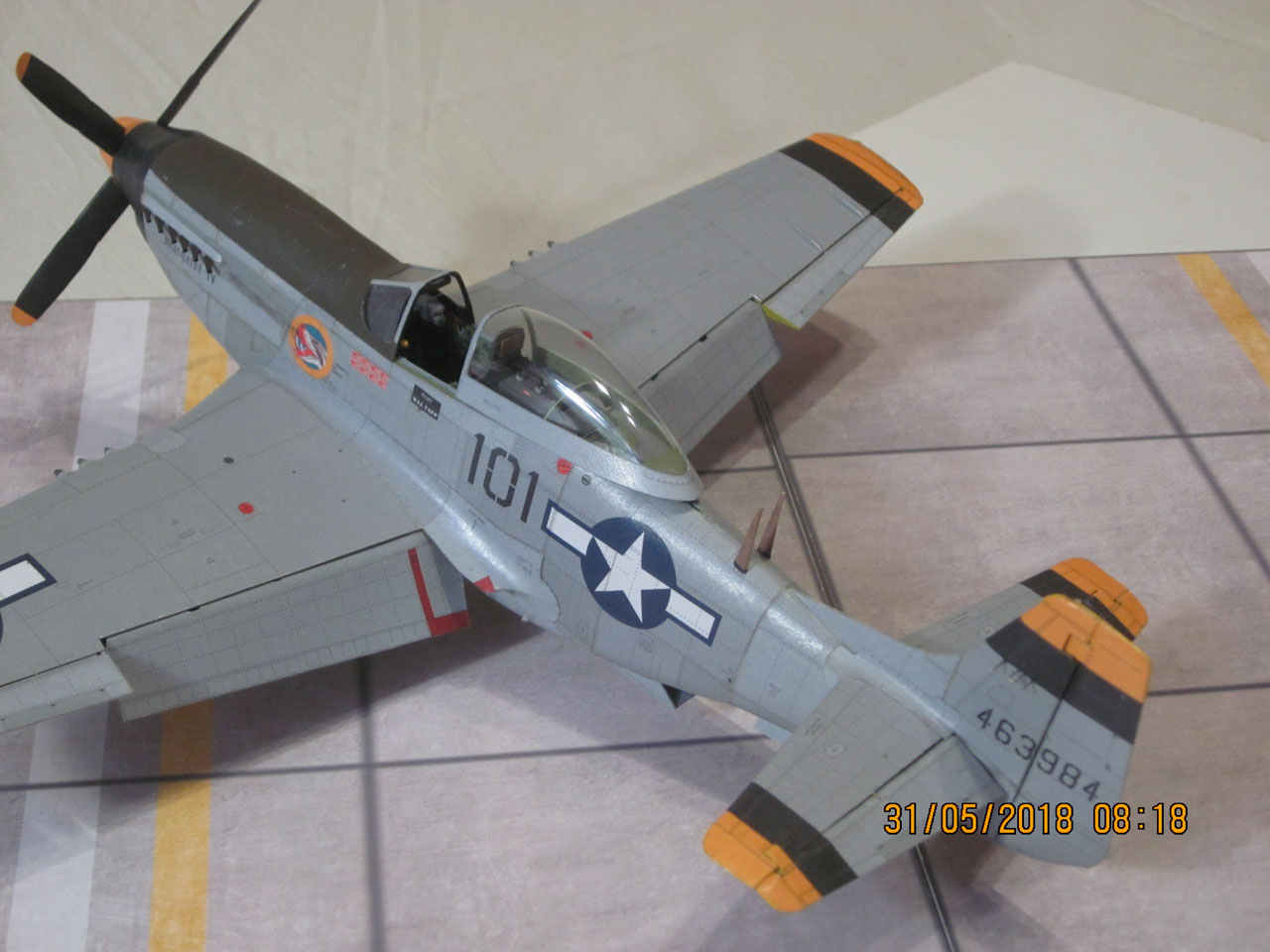

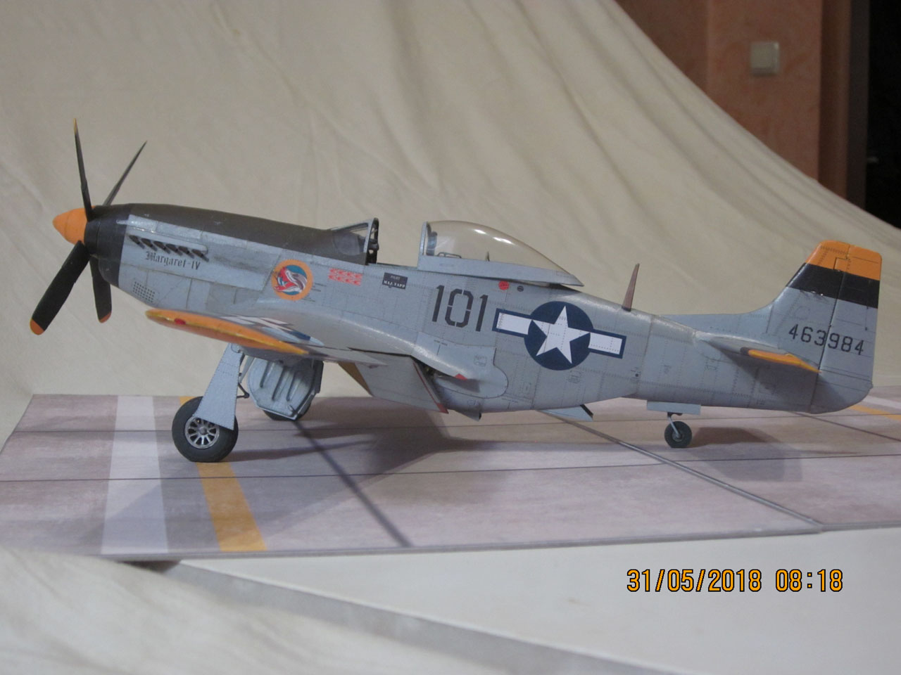

Илья поздравляю с завершением проекта! Отличный "мустанг" получился! Желаю успехов в реализации следующих проектов!

- Сообщения: 381
- Зарегистрирован: 20 май 2014, 13:16
- Откуда: Тюмень
- Благодарил (а): 44 раза
- Поблагодарили: 8 раз
- Контактная информация:
Re: (Завершен)North American P-51D-20 Mustang(Halinski 4/5 2
Илья, поздравляю с завершением!
Модель Класс!
А кинь фото с баками. Чтоб оцениться на сколько они "большие"? А то ведь всё относительно. Да и по незнанию, я бы к примеру, может и не понял.
Модель Класс!
