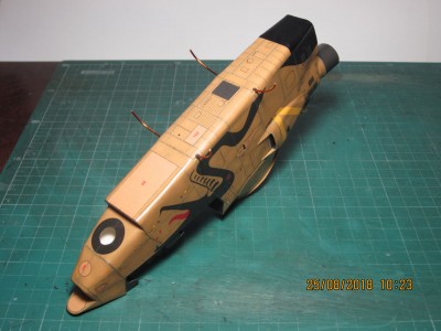

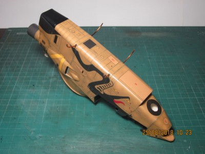

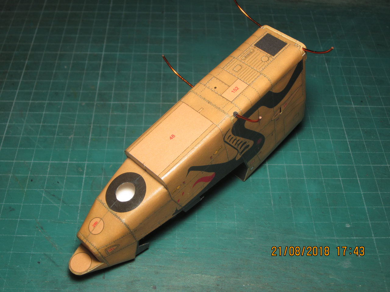

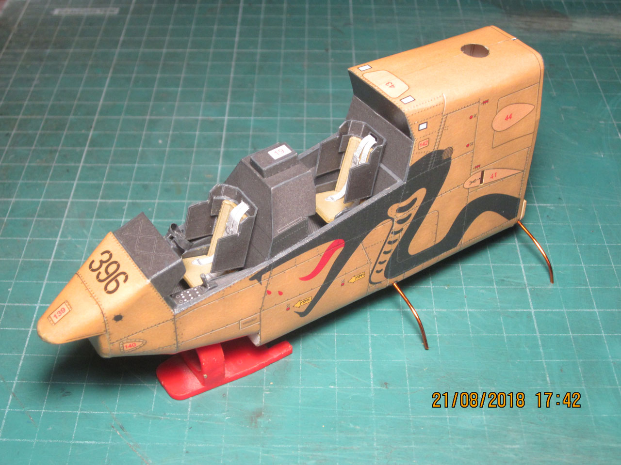

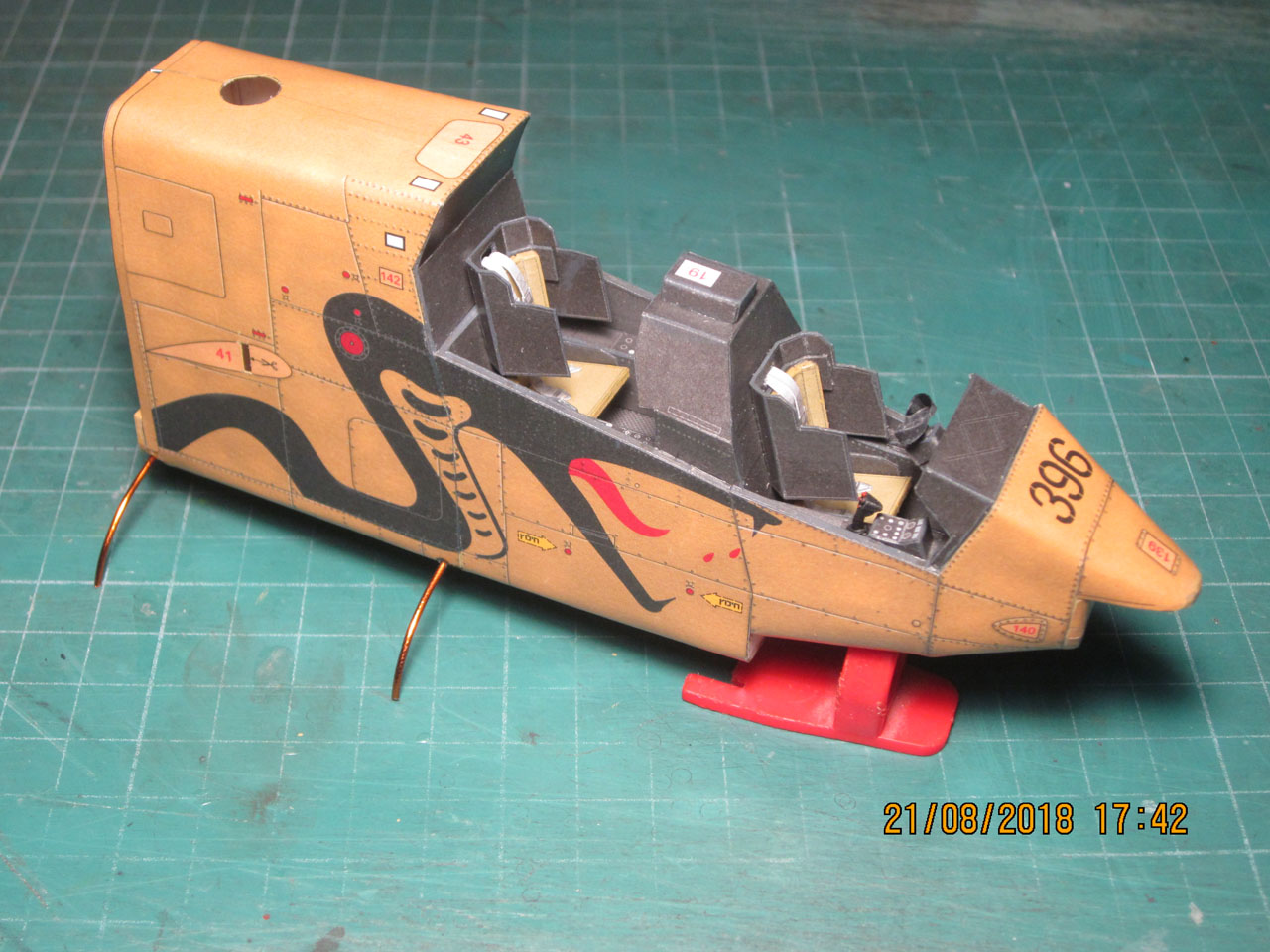

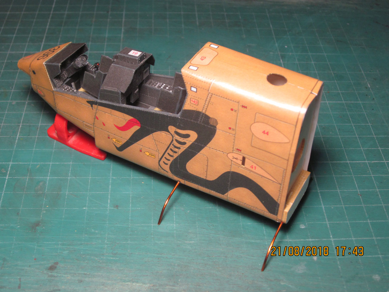

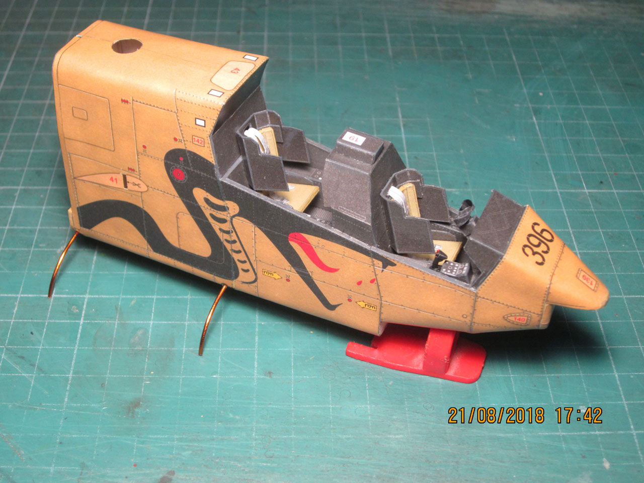

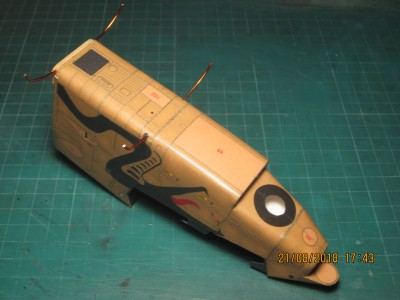

Привет всем!!!
Юра,Вася,спасибо!!!
Немного еще обновлюсь.
Продолжаем с фюзеляжем.Носовая часть и следующая секция обшивки.Особых проблем не было,единственное,что сделал-это укрепил боковины обшивки(дет.39) 1 мм картоном.Бока плоские,поэтому все делается легко.Сделал для того,чтобы не промять обшивку при монтаже,а это достаточно просто было сделать.После вклейки картона необходимая жесткость появилась,и секция была спокойно приклеена на место.
На очереди следующие секции фюзеляжа.
Продолжение следует.
Юра,Вася,спасибо!!!

Вот с усилением очень правильно,потому как еще клылышки ставить,как раз будет хорошо,а лапки растопырки прикольно смотрятся
Короче молодца,чего говорить

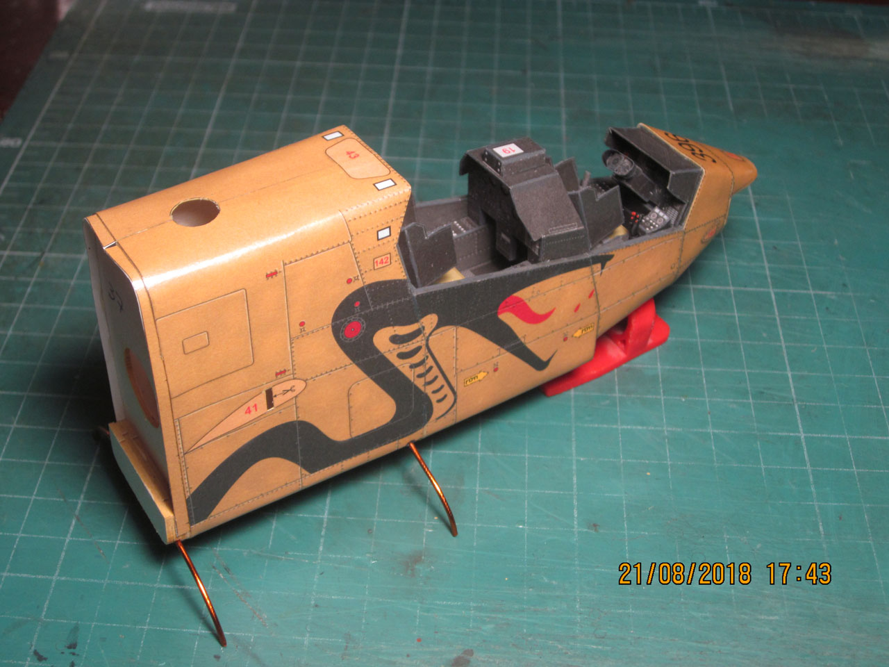

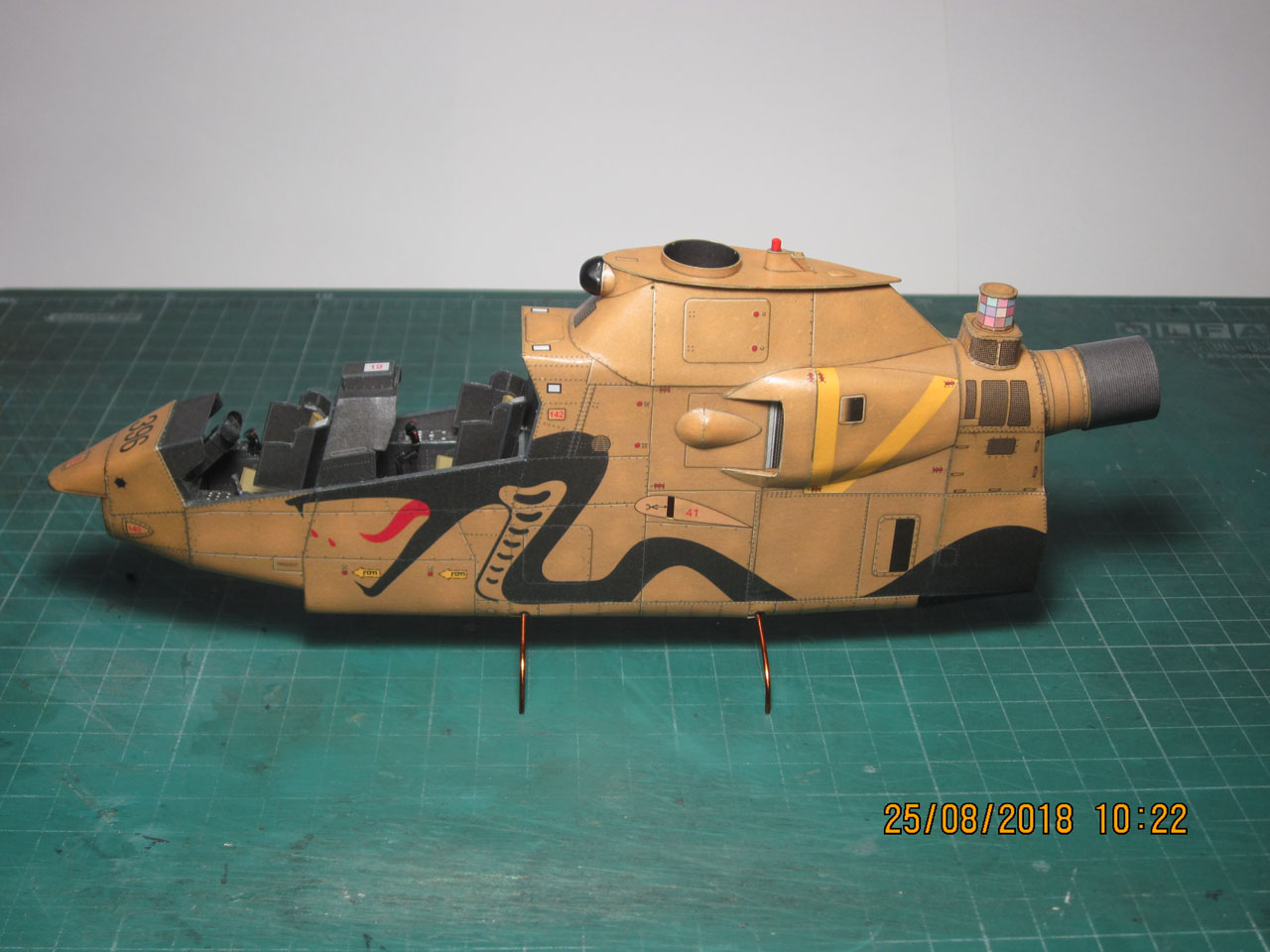

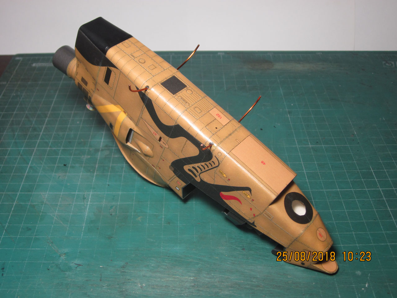

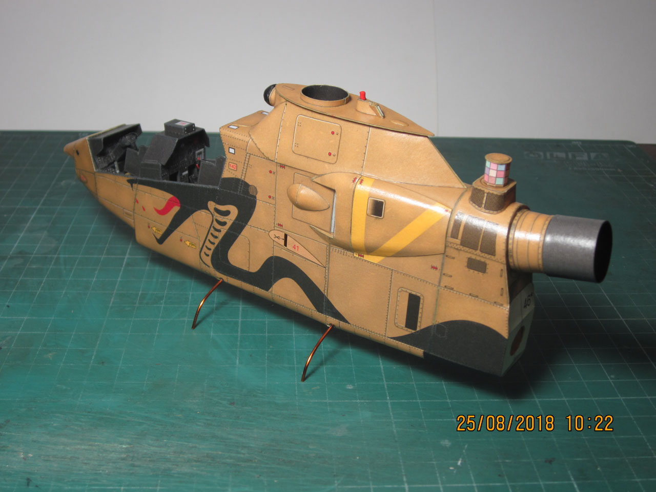

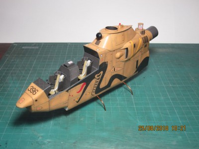

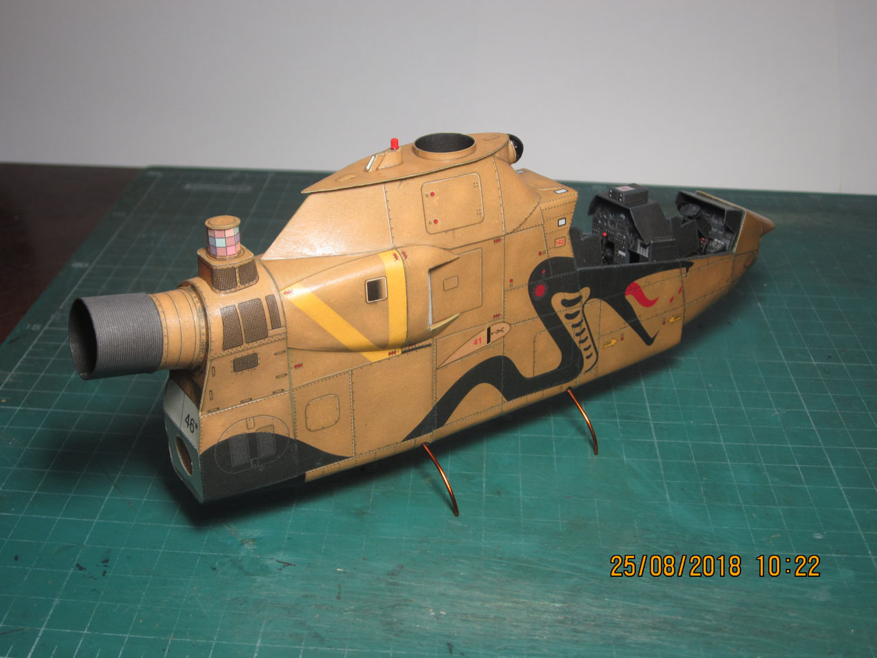

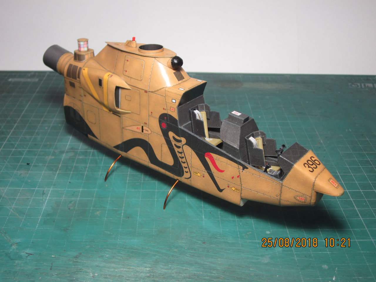

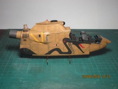

Всем привет!!!
Пора немного обновиться.
На сегодня готова основная часть фюзеляжа,и потихоньку начал ее оснащать всем,что здесь было.
Кроме того сделал ручку управления в кабине пилота.
Не очень понравилось,как получились две последние секции фюзеляжа,надо было их чулком собрать,а я побоялся из-за конфигурации корпуса в этом районе,и получил не очень хороший результат.
Уж теперь как есть,так будет.
Далее следуют так же работы с этой частью.Хвост сделаю потом.

Re: Bell AH-1F "Tzefa"(Kartonowa kolekcja) 1-2/2018 M1:33

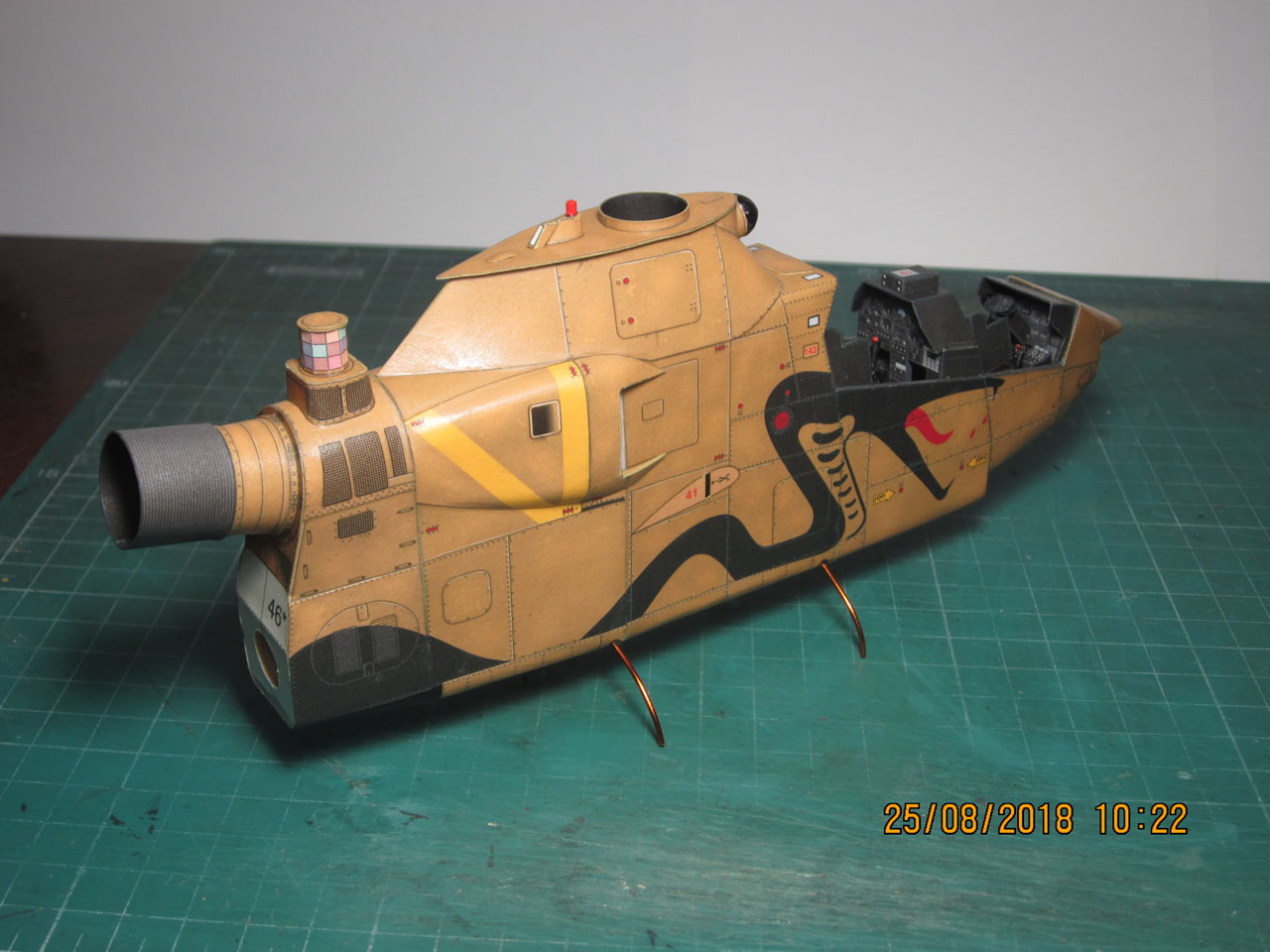

Братуха, крутяк
А чего это за кубик-рубика возле сопла двигуна на верху ?
- Жарков Илья
- Чу-и. Второй лейтенант
- Сообщения: 1089
- Поблагодарили: 10 раз
Спасибо,братуха!!!
Этот кубик- ни что иное,как станция постановки ИК помех.

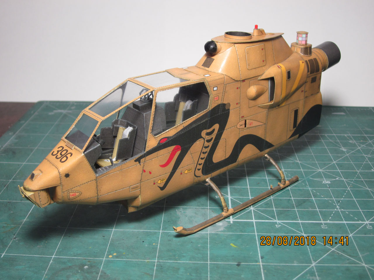

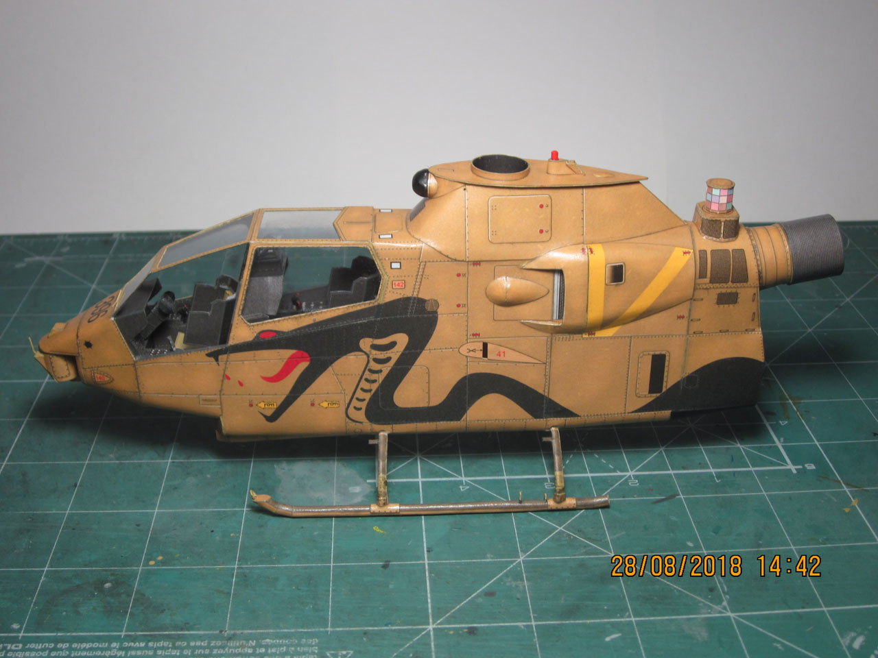

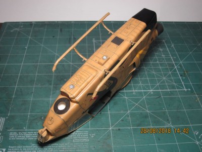

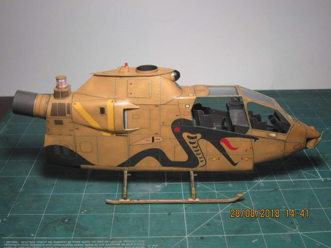

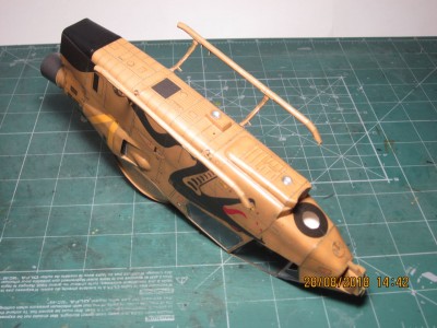

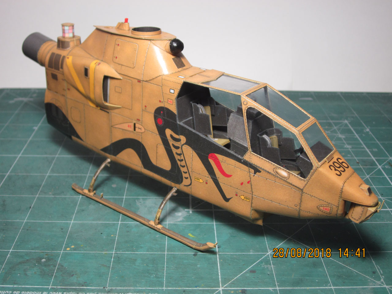

Всем привет!!!
Немного обновлюсь.
Итак,мы встали на ноги(точнее на полозья).Стойки оклеиваются небольшими сегментами(всего их по 6 на каждую стойку).Дело трудоемкое,так как сегменты мелкие,сначала каждому надо придать форму,затем склеить,и потом одеть на стойку.Каждый сегмент приклеивал по отдельности.Собрать их вместе и одеть на проволочный каркас нереально.Сам полоз перед тем,как свернуть изнутри смачивал водой.Так гораздо проще.На носах полозьев сделал небольшие петли.Это для транспортировки вертолета по аэродрому.Мистевич их почему-то не дал.
Далее собрал и установил прицел в кабину пилота,и сам фонарь(двери для пилотов сделаю открытыми).Как уже говорил,все стекла плоские,проблем с ними не было,а вот при установке на место всей конструкции пришлось немного подгонять.Вроде более менее все получилось.
И собрал и установил в носовой части блок ночной прицельной системы.Окошки в ней тоже застеклил.
Дособирал "бороду" и небольшой отсек с фарой.На "бороде"и в этом отсеке фары застеклил и сделал там подобие их внутрянки.
Осталось собрать крылья,еще несколько мелких деталей(которые не снесу при сборке),и можно переходить к хвосту.
Пулемет,все антенны,еще одну фару в выпущенном положении(зачем ему их столько...),подвеску,и другие оставшиеся мелочи буду делать в самом конце сборки.
Пока как-то вот так.
Немного обновлюсь.
