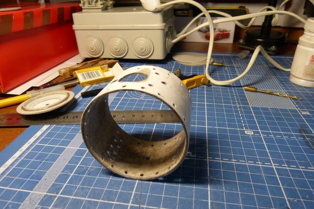

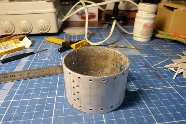

Непрочитанное сообщение Юрий Сотников » 04 апр 2018, 15:55

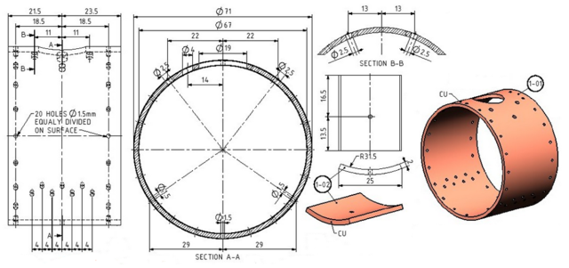

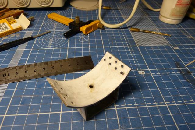

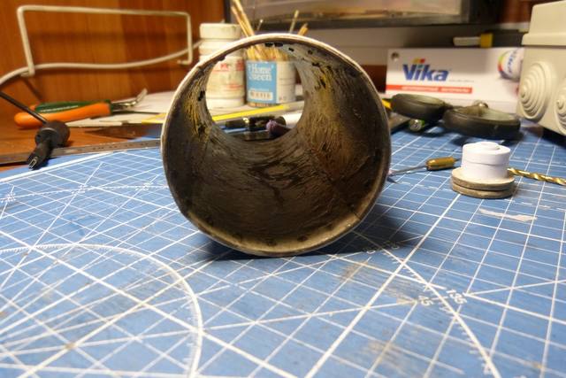

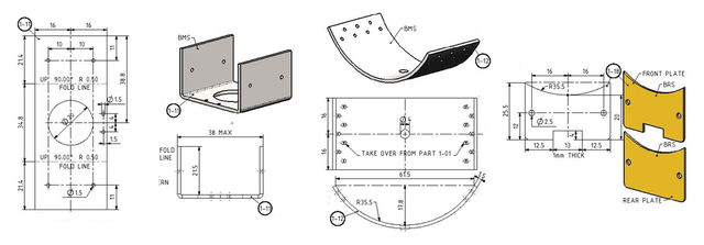

Всем привет !!! Был в отъезде,но до по ваял трохи,кожух дымовой коробки,дырдочков тьма,но вычертил вроде все как надо
Непрочитанное сообщение Юрий Сотников » 04 апр 2018, 16:02

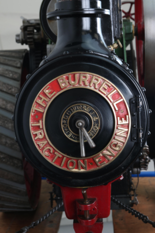

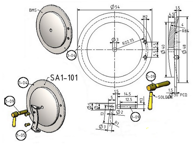

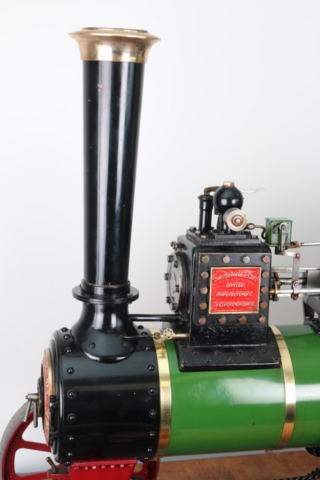

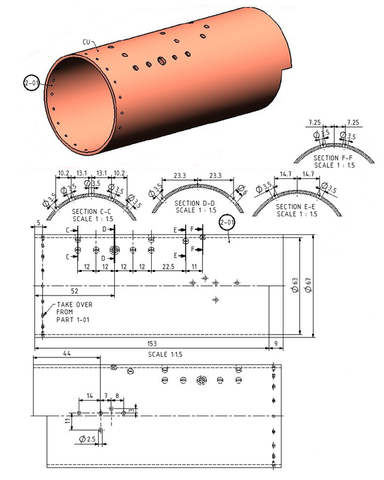

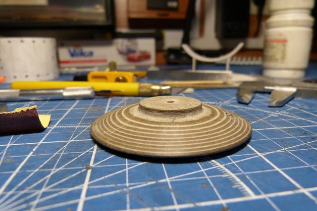

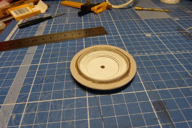

Крышка дымовой коробки,интересная форма , сломал башку как сделать,на чертеже она не сглаженная к краю,но на фото она сходит на нет до края,вот чертеж
Вот фото
Ну и что у меня получилось

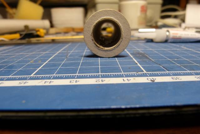

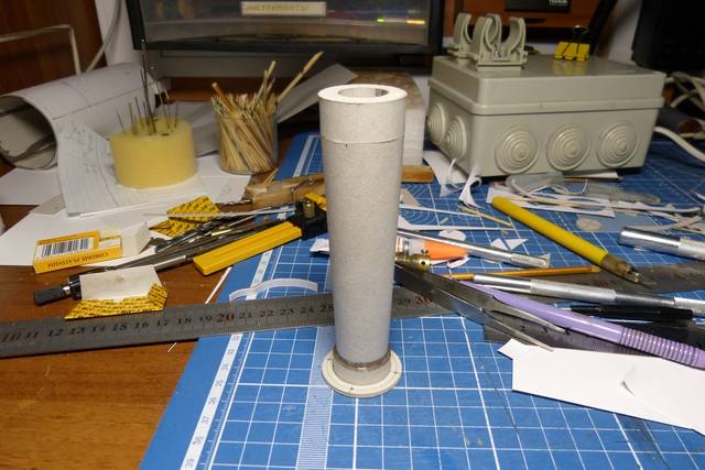

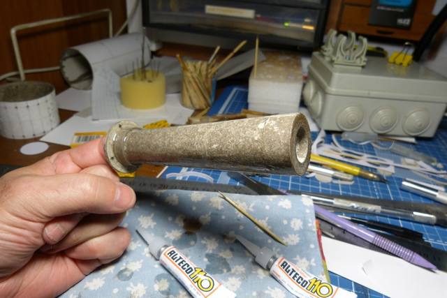

Непрочитанное сообщение Юрий Сотников » 04 апр 2018, 16:12

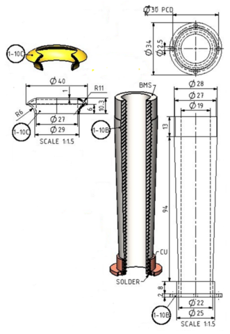

Дымовая труба (кожух сверху в последнюю очередь)
Изображение Изображение Изображение Изображение Изображение Изображение Изображение Изображение Изображение Изображение Изображение Изображение Изображение Изображение Изображение

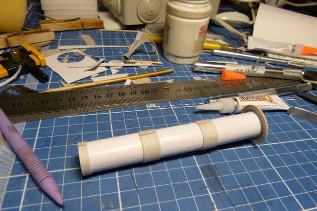

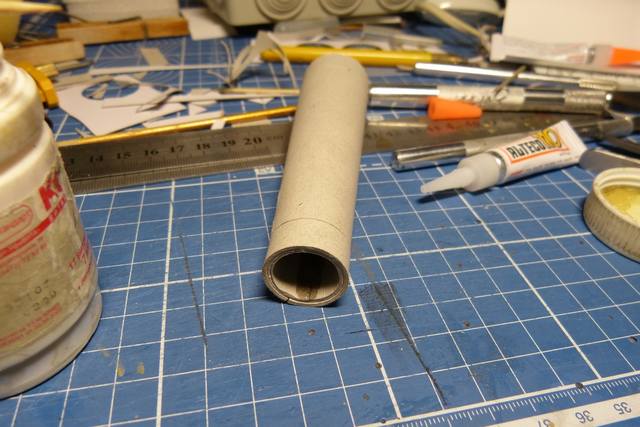

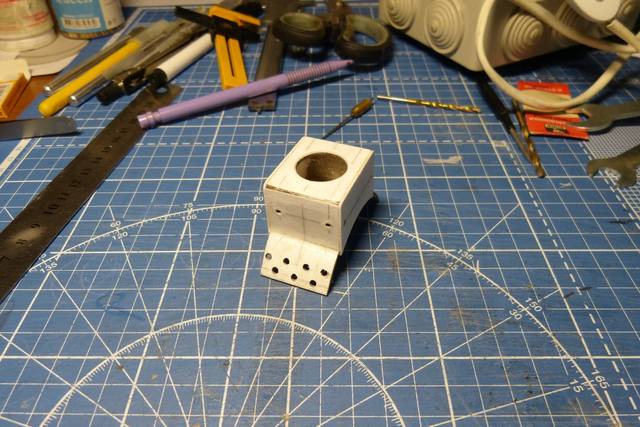

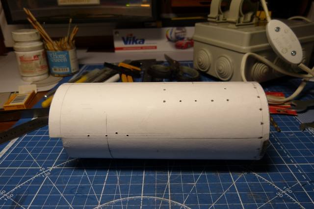

Непрочитанное сообщение Юрий Сотников » 04 апр 2018, 16:16

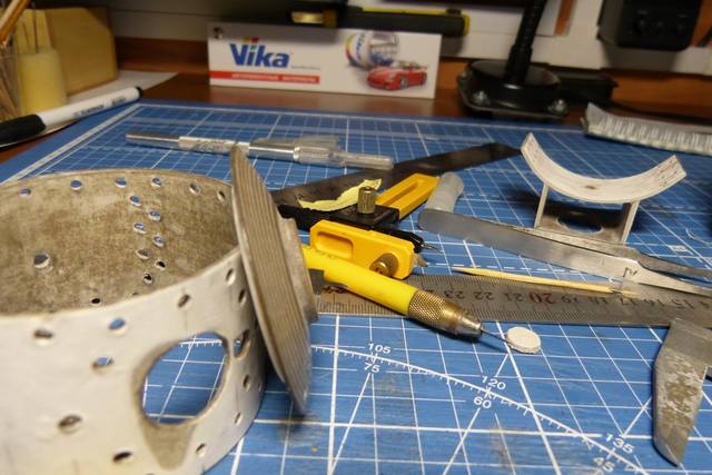

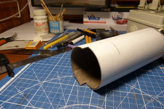

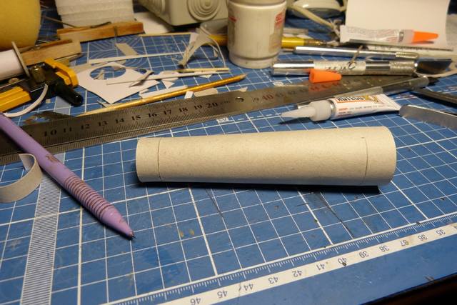

Ну и начал кожух котла,толсто,длинно , но скрутилось вроде

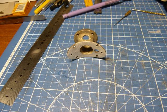

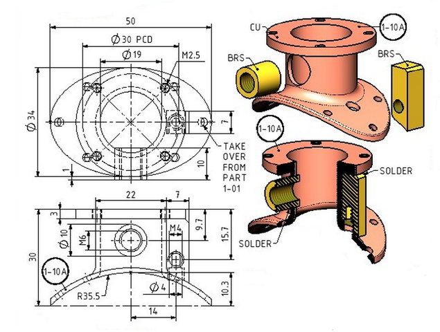

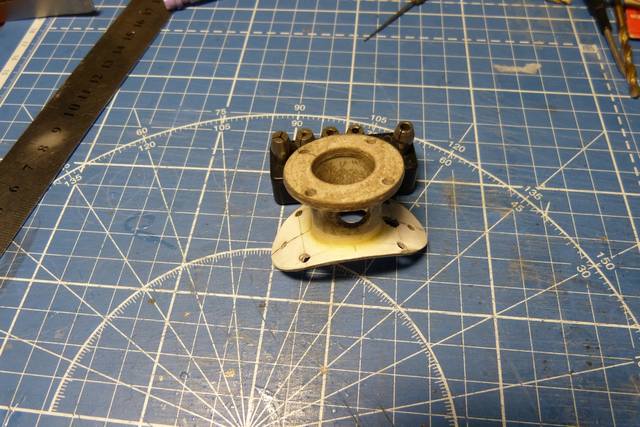

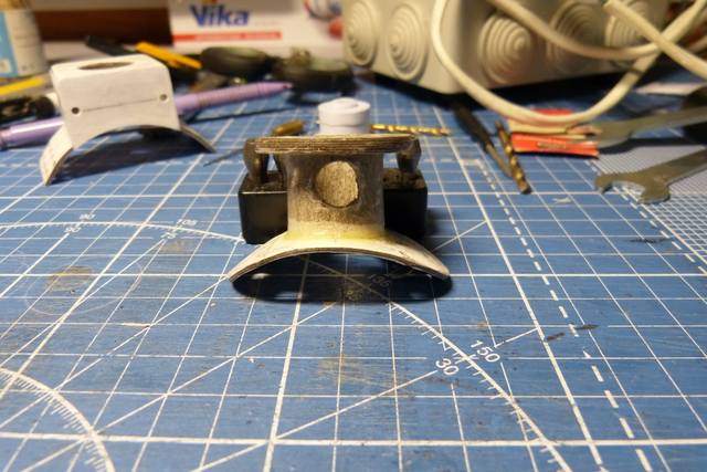

Непрочитанное сообщение Юрий Сотников » 04 апр 2018, 16:54

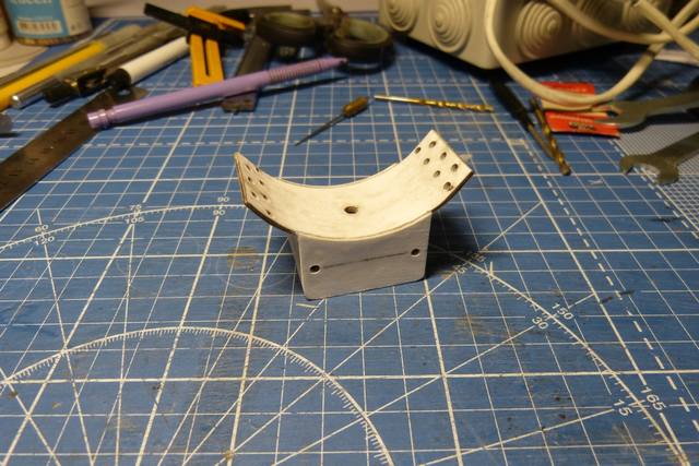

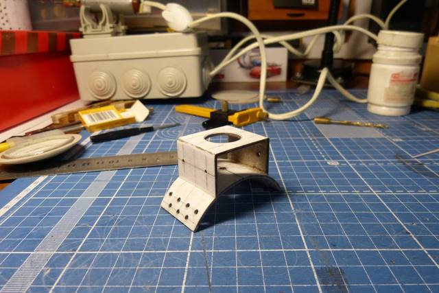

Ну и до кучи делаю подбрюшину на дымовой коробке к которой крепится поворотный узел качалки полуосей и колесных пар
