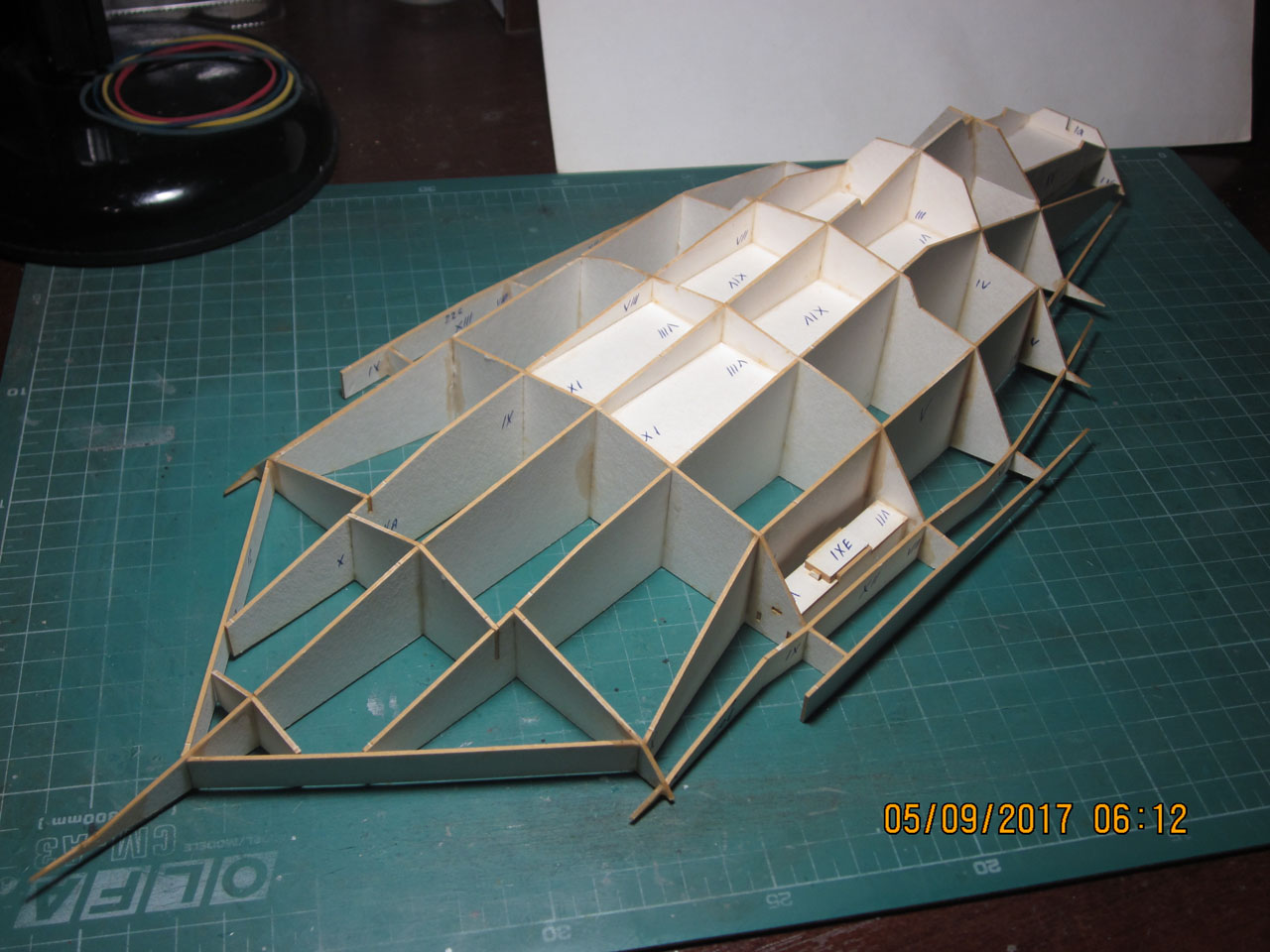

Re: Lockheed F-117A Nighthawk(Halinski 1/2 2000 M1:33)

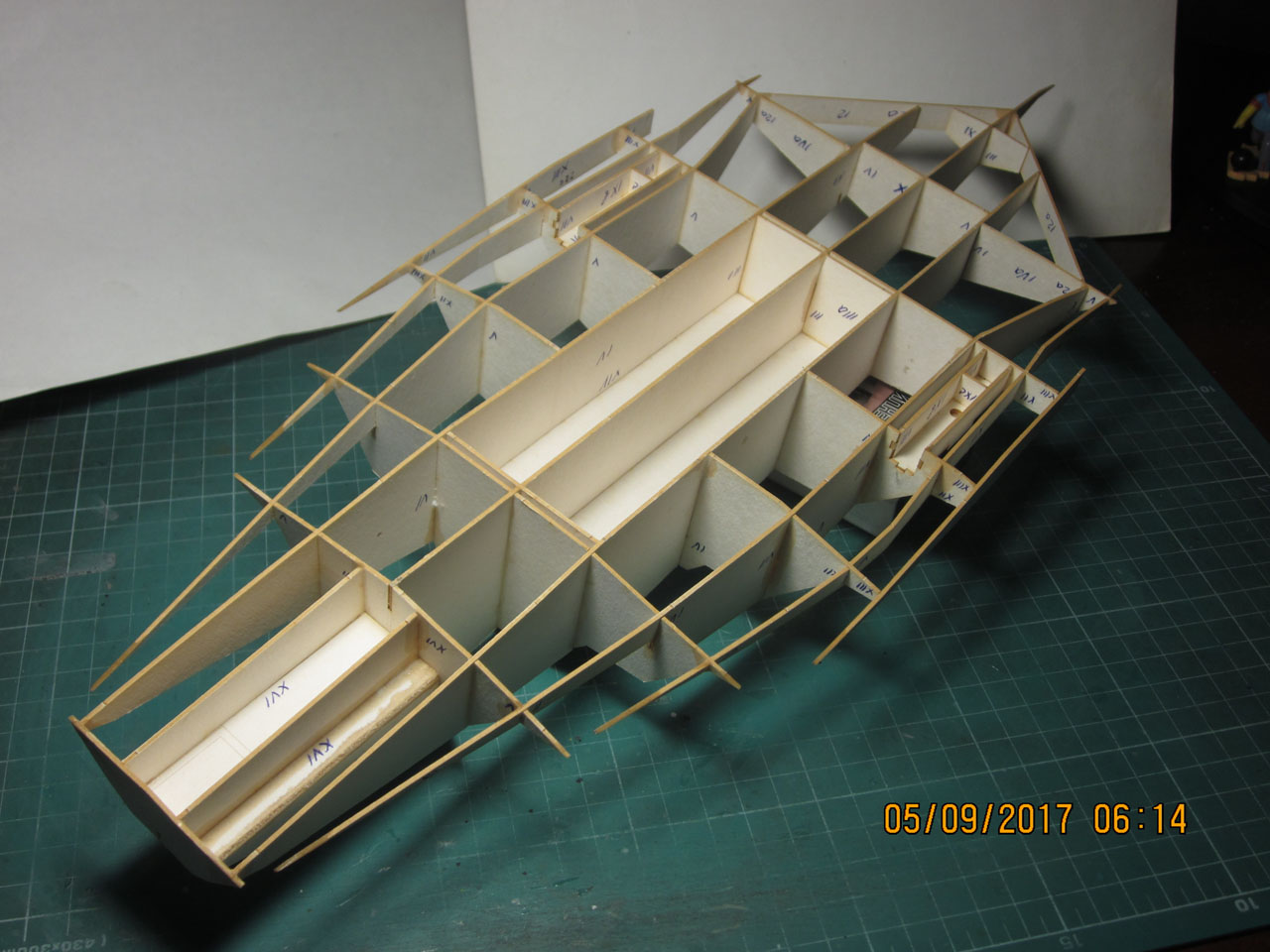

Приветствую,друзья!!!
Поехали потихоньку.

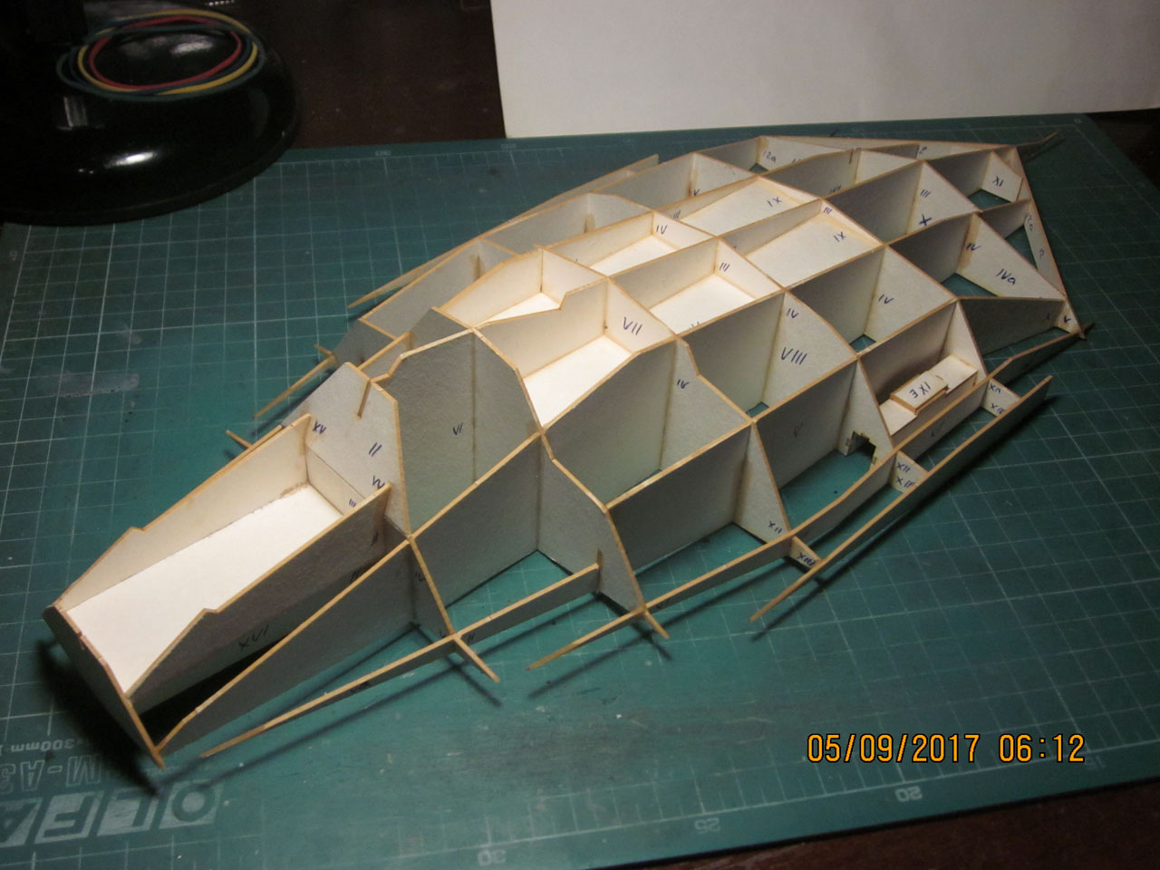

Собрал каркас фюзеляжа,если это можно так назвать.При всей его громоздкости собирается все достаточно просто.
Единственное,пришлось в некоторых шпангоутах пришлось удлинить пазы для установки,а в одном шпангоуте срезать шип крепления,так как вырез для его крепления в другом шпангоуте отсутствует.
Но это все не страшно.Для модели,которой уже 17 лет это простительно.
На очереди сборка и установка ниш шасси,бомбового отсека,кабины пилота,и ниш для шариков.
Продолжение следует.
Поехали потихоньку.

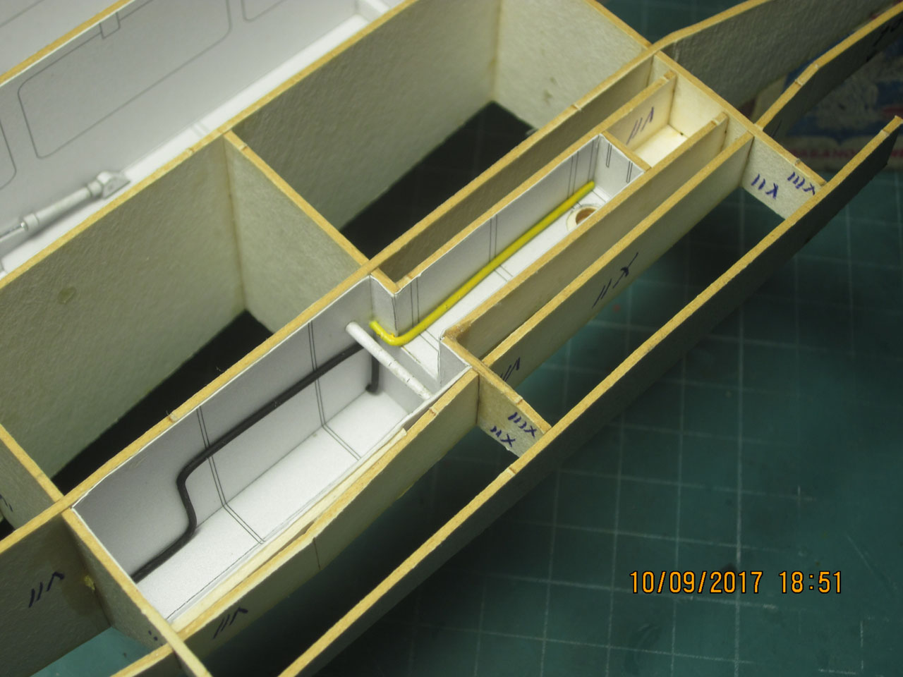

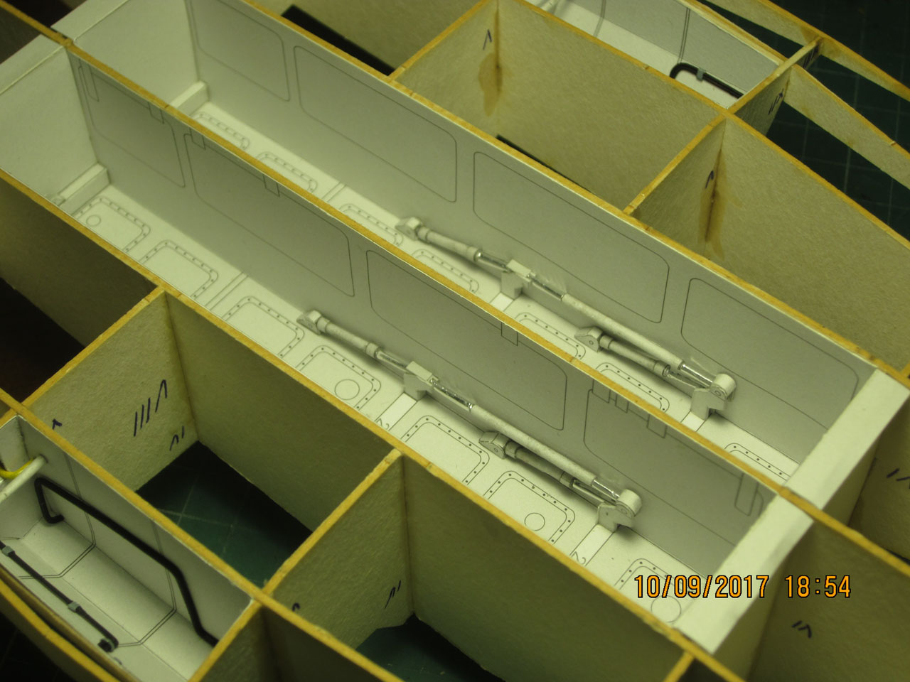

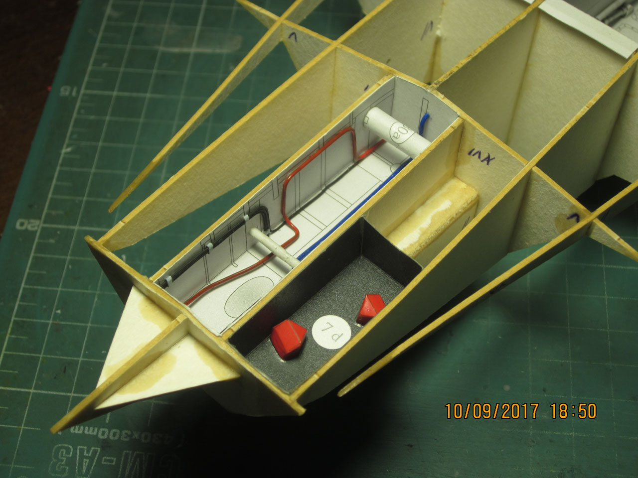

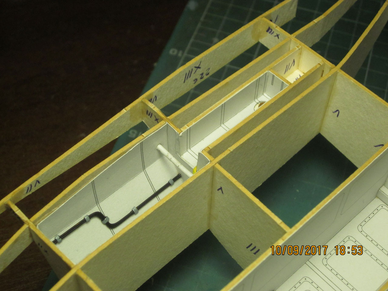

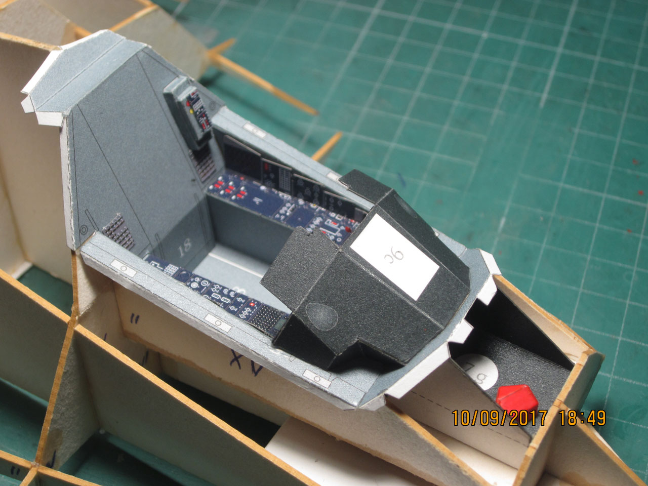

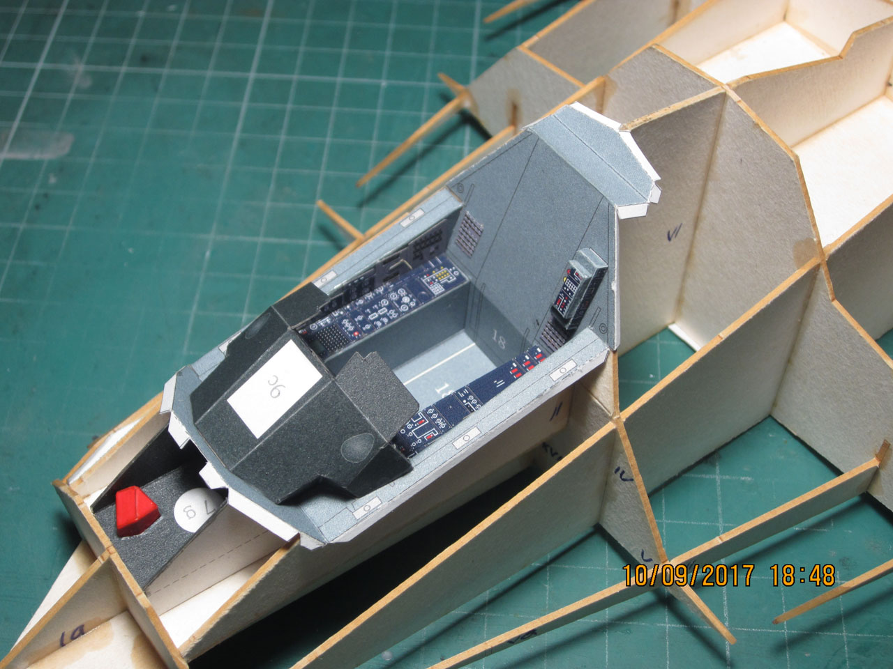

Приветствую друзья!!!
Так как сегодня ночью улетаем с женой на отдых выкладываю то,что успел сделать за это время.
Прошу прощения за качество,все делал в спешке между укладкой чемоданов.

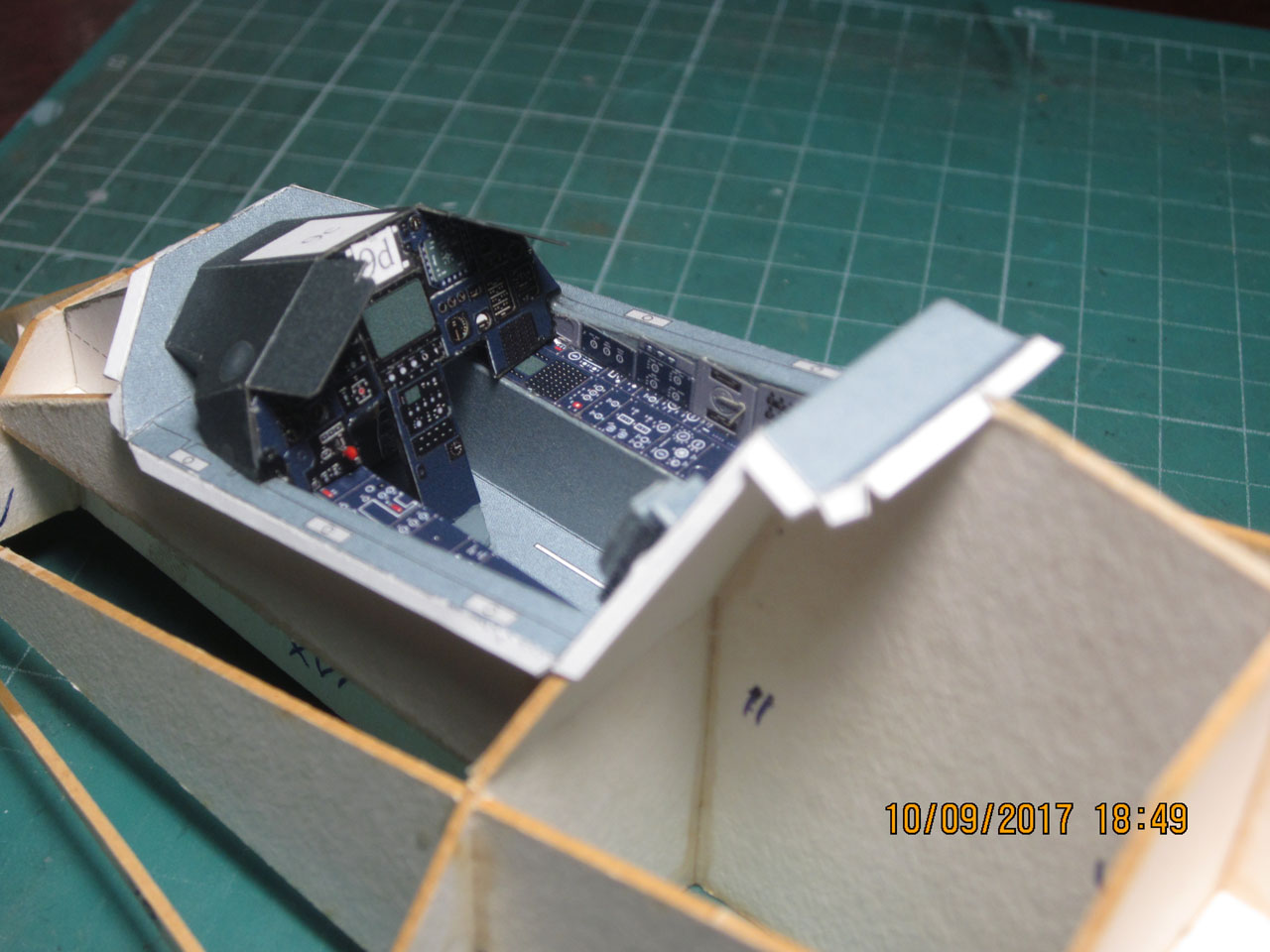

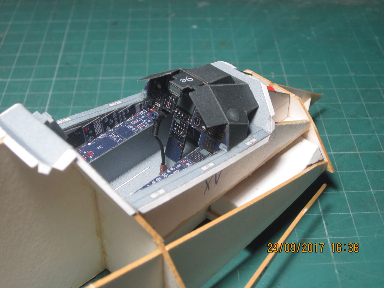

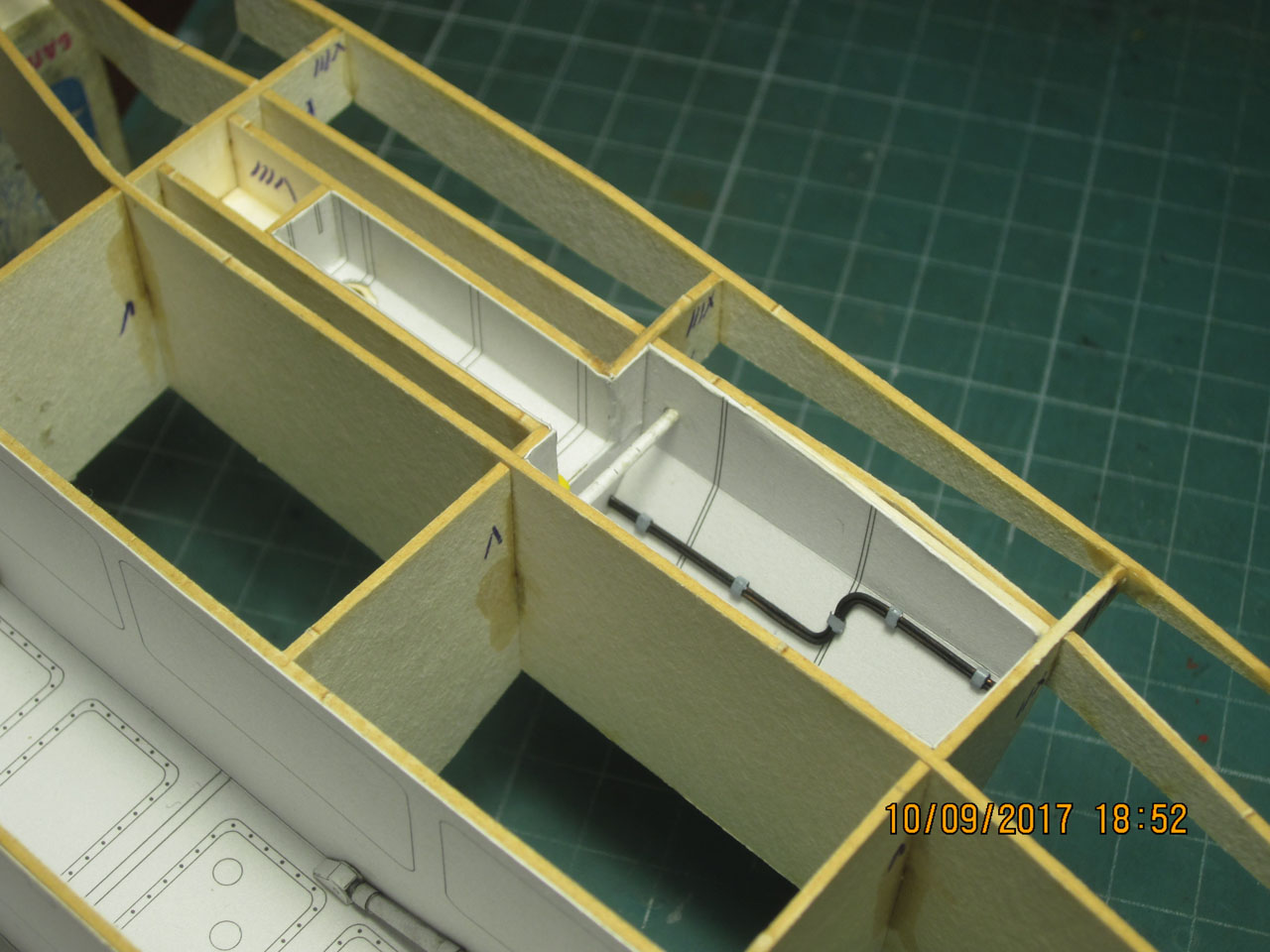

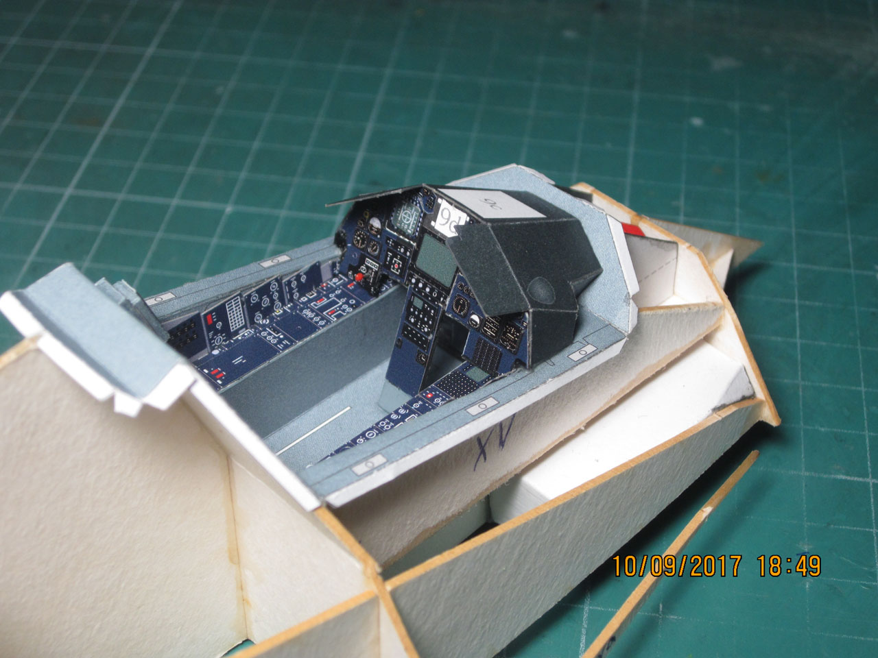

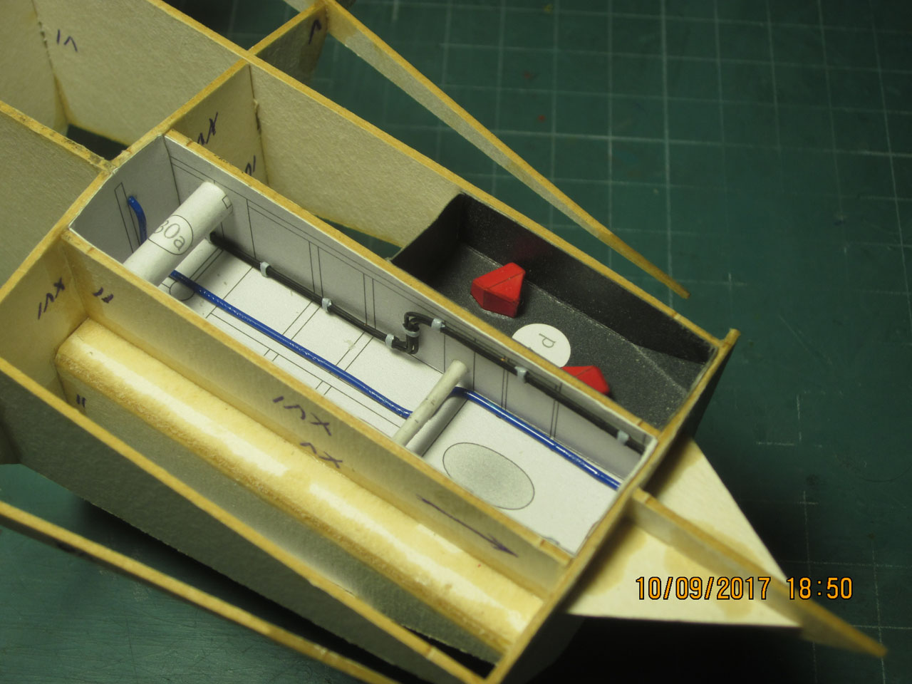

Итак,кабина пилота.В журнале она,скажем так,сделана по мотивам,поэтому на приборы использовал доп от Эдуарда.
Пришлось с ним немного пошаманить,так как он адаптирован под пластиковую модель,но вроде все подогнал как-то.
Перед кабиной вклеил верхний отсек IRADS.Пока без шарика,он позже будет.

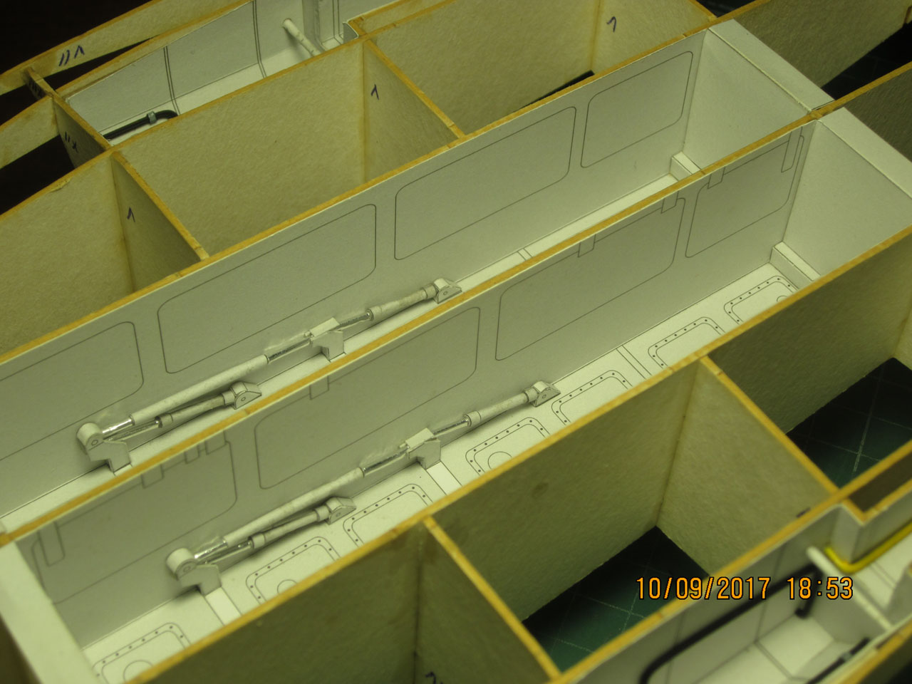

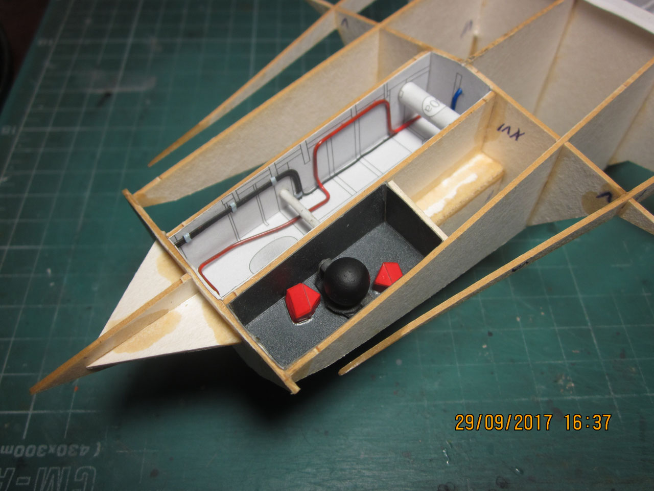

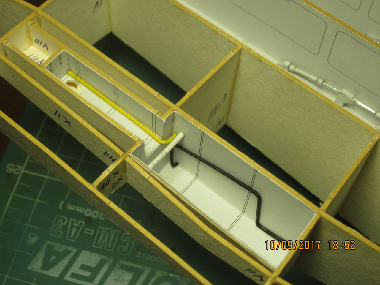

Далее ниши переднего и основного шасси.В них добавил немного трубочек(ниши большие и совершенно пустые).Все трубочки-отсебятина.
И также вклеил нижний отсек IRADS.
Отсек вооружения.В нем ничего не добавлял.
Сборку продолжу после 19-го сентября,когда вернемся из отпуска.
Всем хороших сборок и сходимости!!!

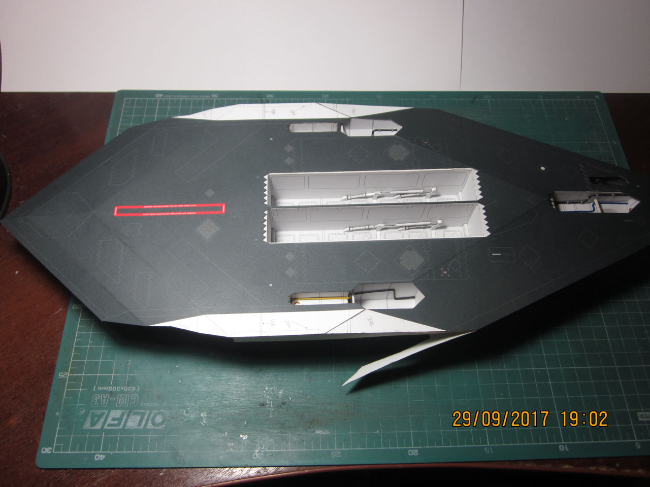

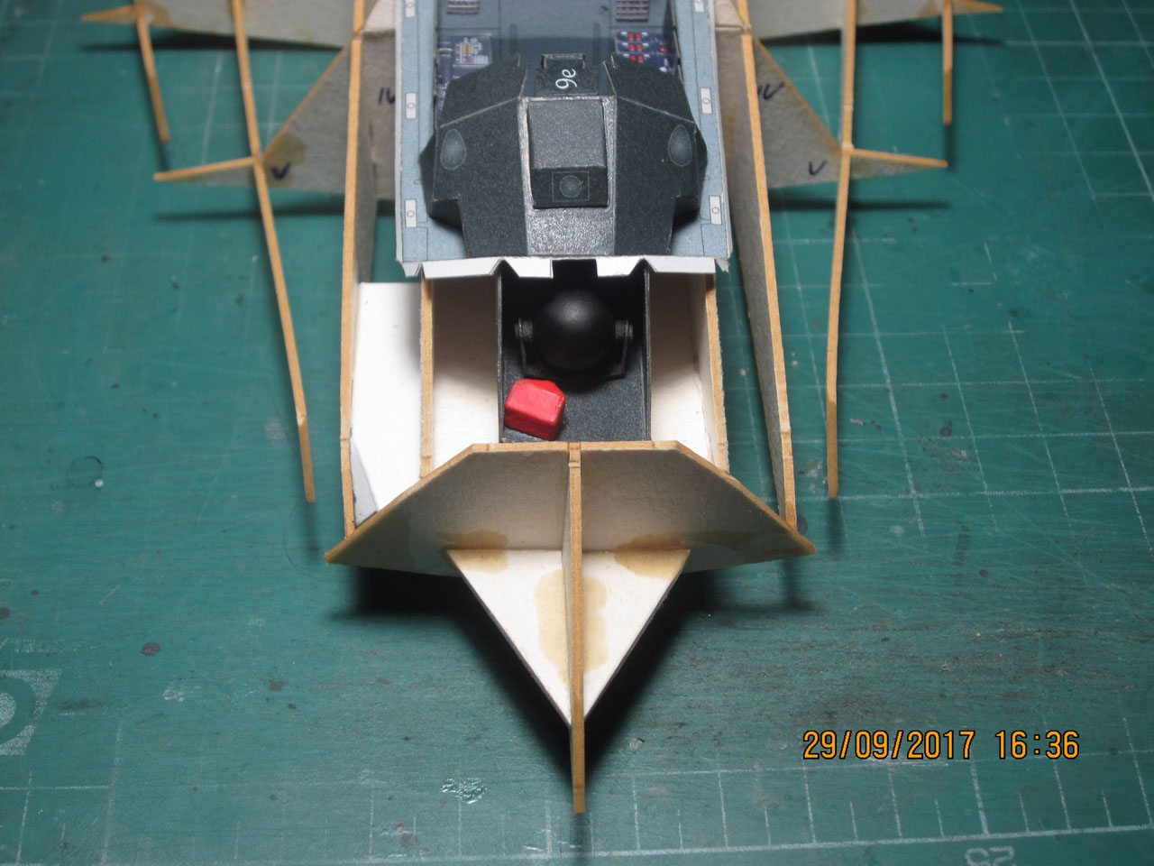

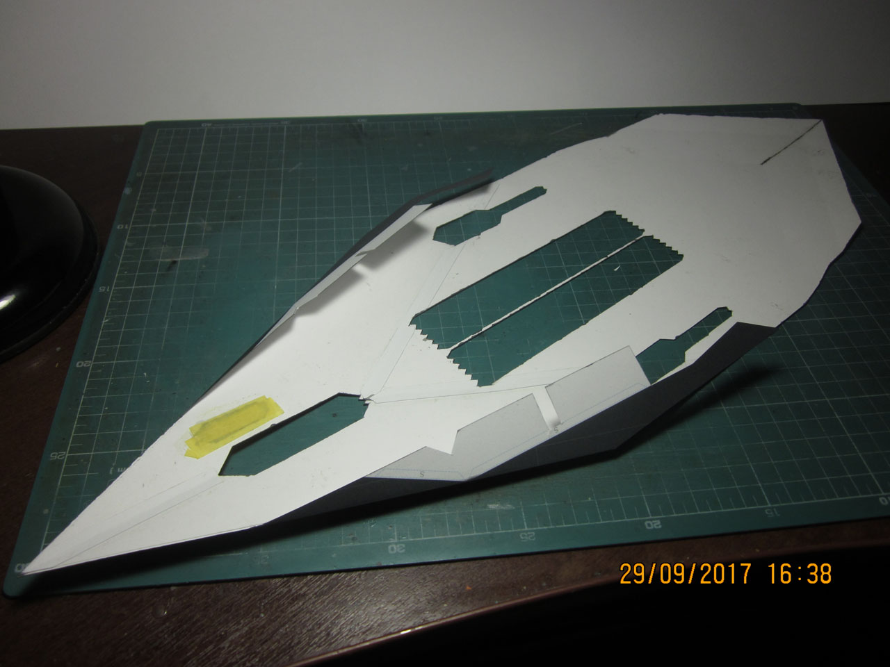

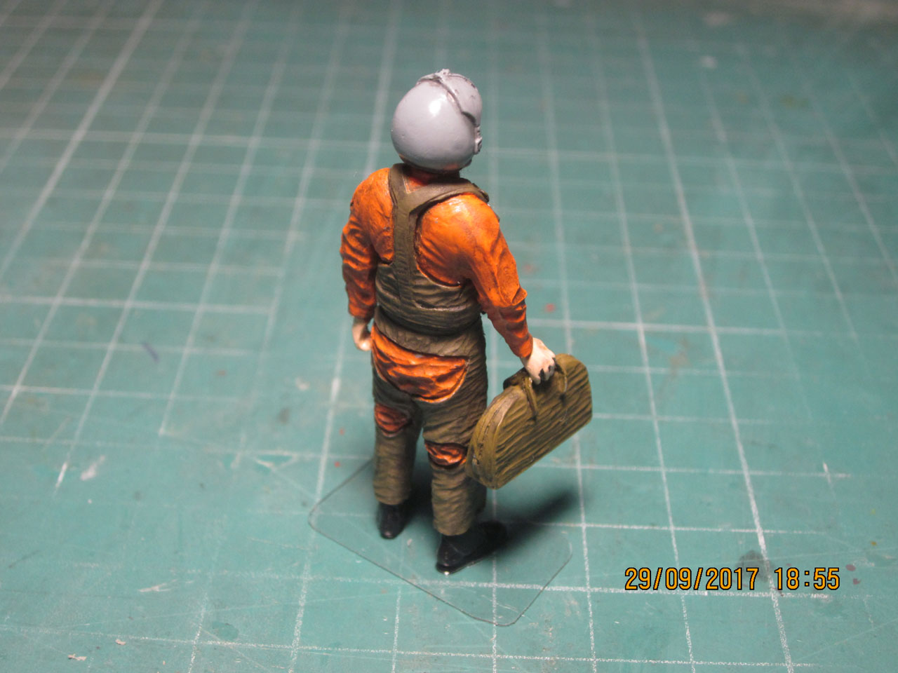

Юра,спасибо большое!!!
Ну вот и закончился отпуск,начались трудовые будни.На работе сразу завалили делами,поэтому сборка идет пока не быстро.
Итак.что успел за полторы недели:
Собрал и вклеил "Шары"(Диаметр 9,5 мм,они выточены из дерева,загрунтованы и покрашены).
Также в кабине сделал ручку управления,и место под прицел с каким то дисплеем(он будет позже).

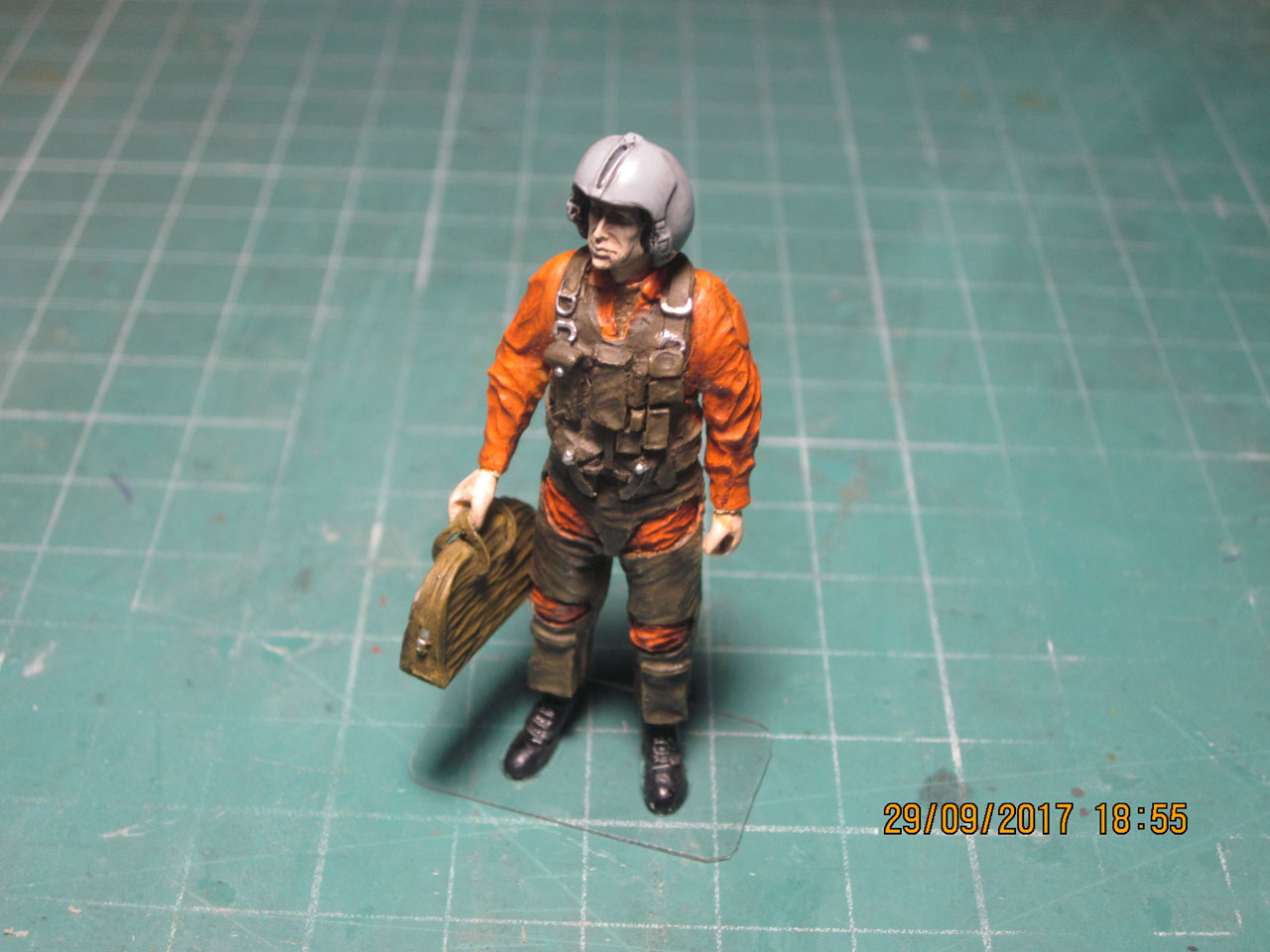

Собрал и покрасил вот такого чувачка.

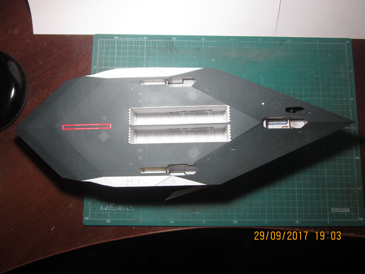

А далее пошла обшивка нижней части.

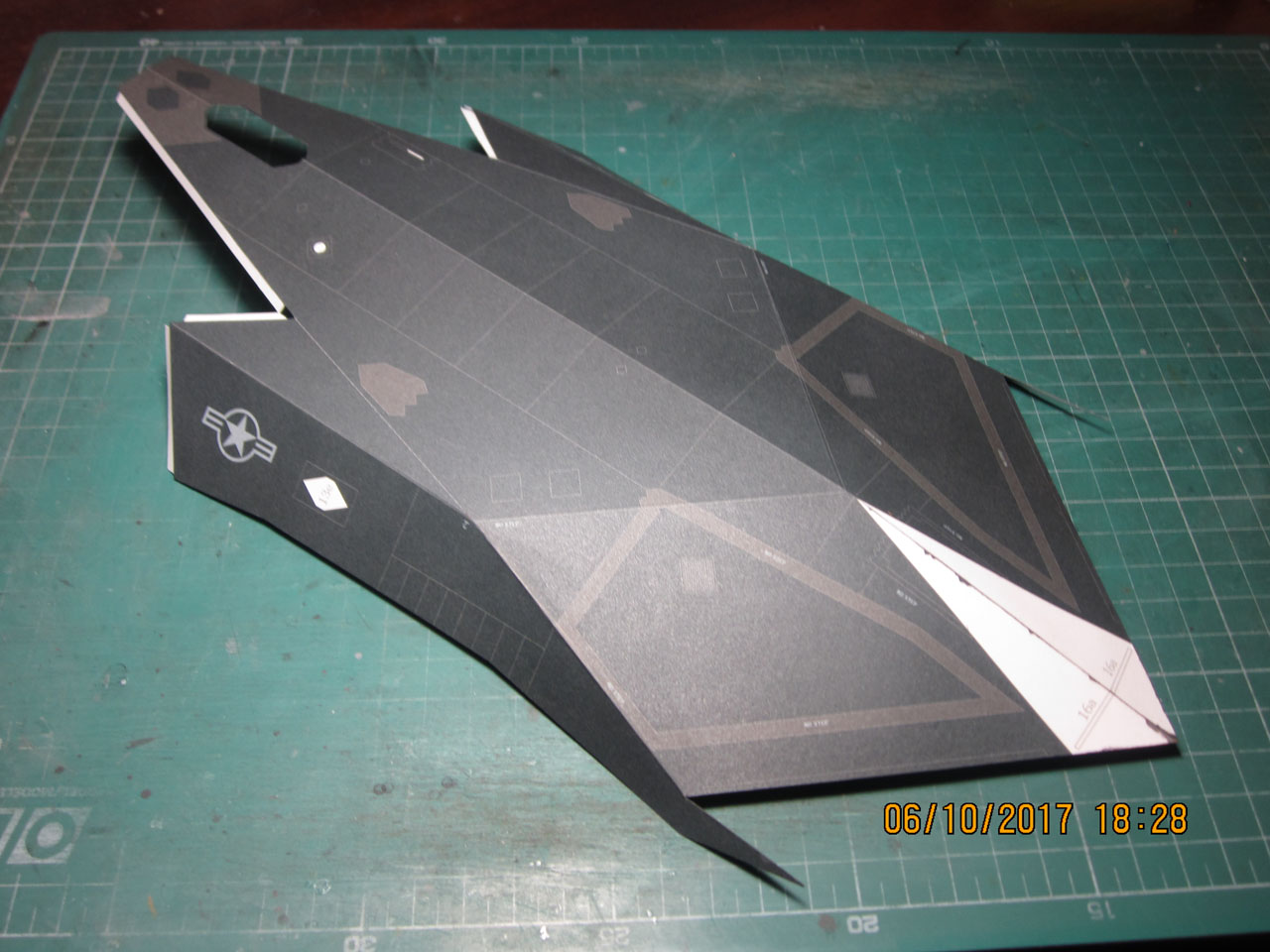

При всей кажущейся простоте,ее изготовление дело муторное.Из за размеров.Она состоит из трех больших деталей,которые по рекомендации в журнале наклеил на ватман,а потом собрал их вместе "чулком".
Далее установил ее на место.Ушло два часа времени на это.Боялся,как бы не продавить обшивку при приклеивании к каркасу,но подклеенная на ватман легла хорошо.Осторожность не помешала.Подклеивал сначала точечно,а потом уже закреплял намертво.Детали обшивки выползающие на верхнюю часть пока не приклеивал на места.В целом доволен,как получилось.Хотя можно и лучше.
Но как есть.
Теперь на очереди сопла.
Но как есть.

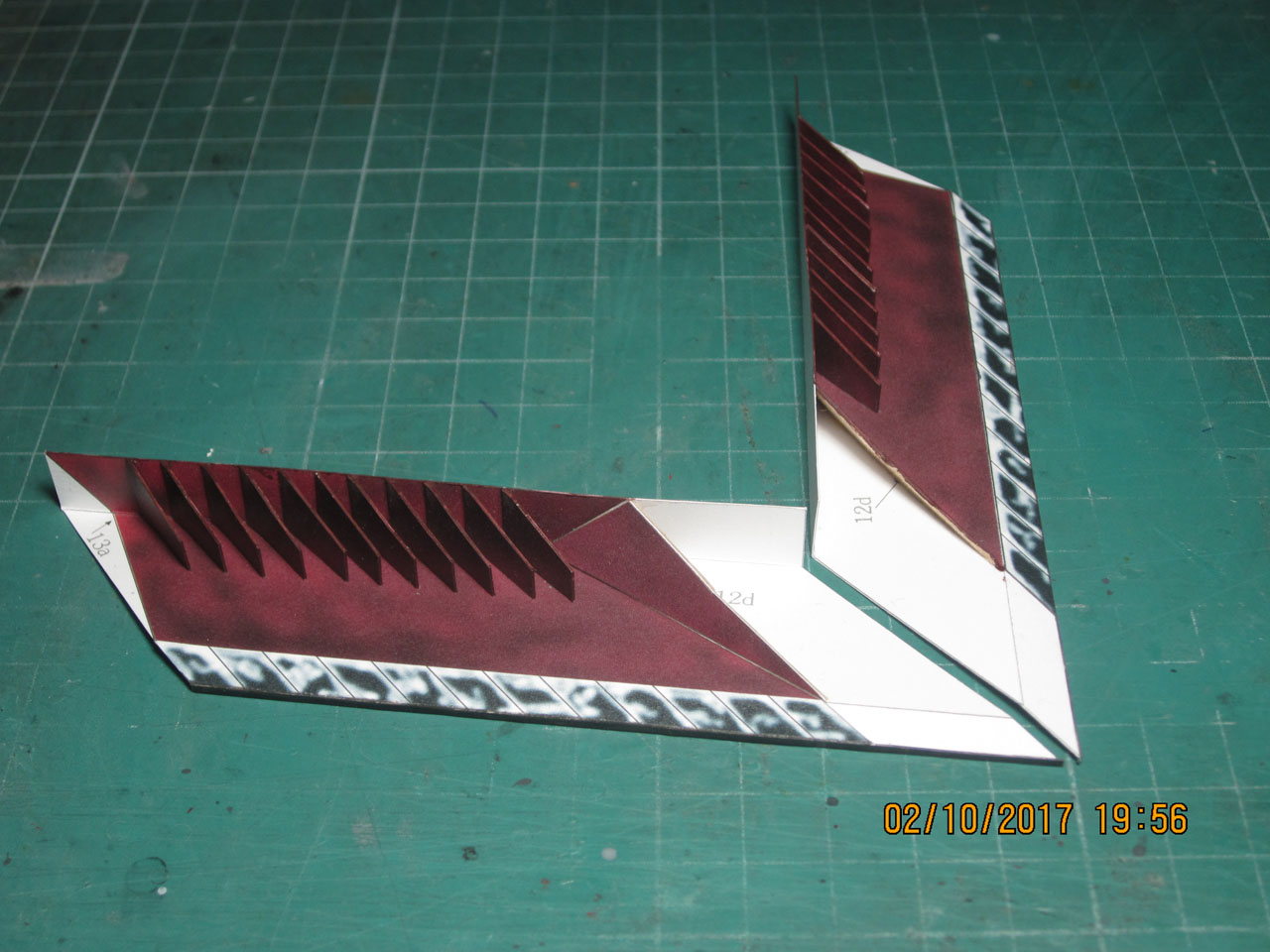

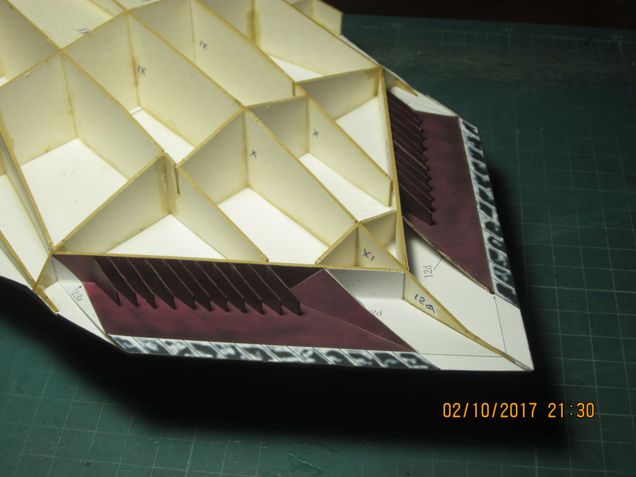

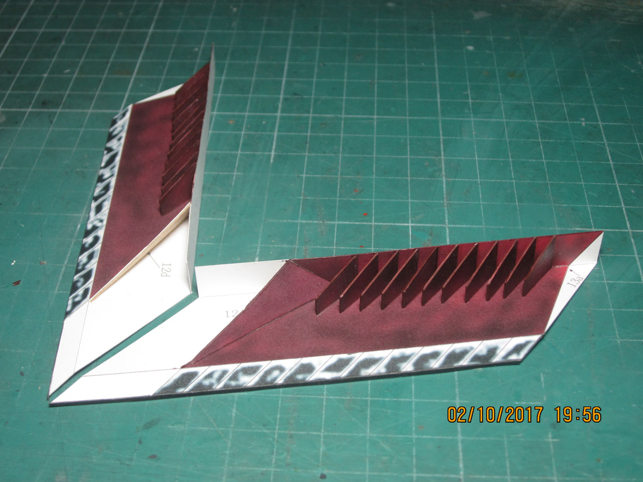

Немного обновлюсь.

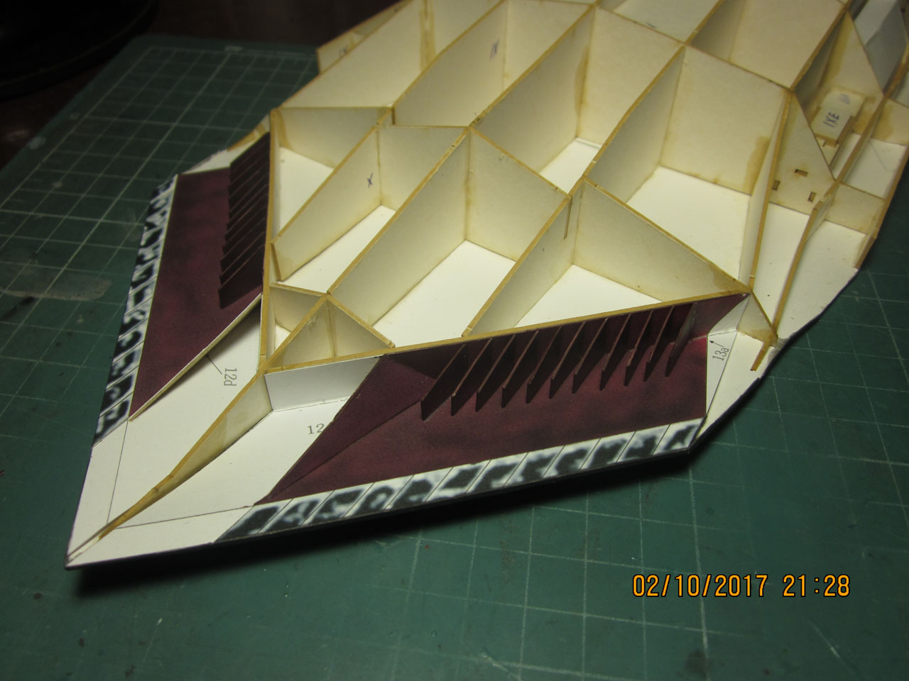

Сделал и установил на места сопла двигателей(если так можно назвать эту "расческу" )
На очереди сборка верхней части обшивки.
Немного обновлюсь.

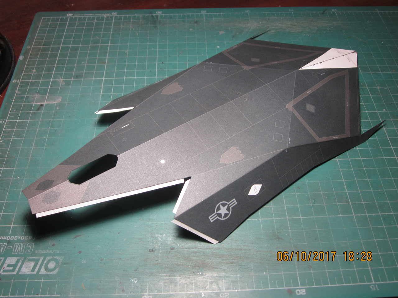

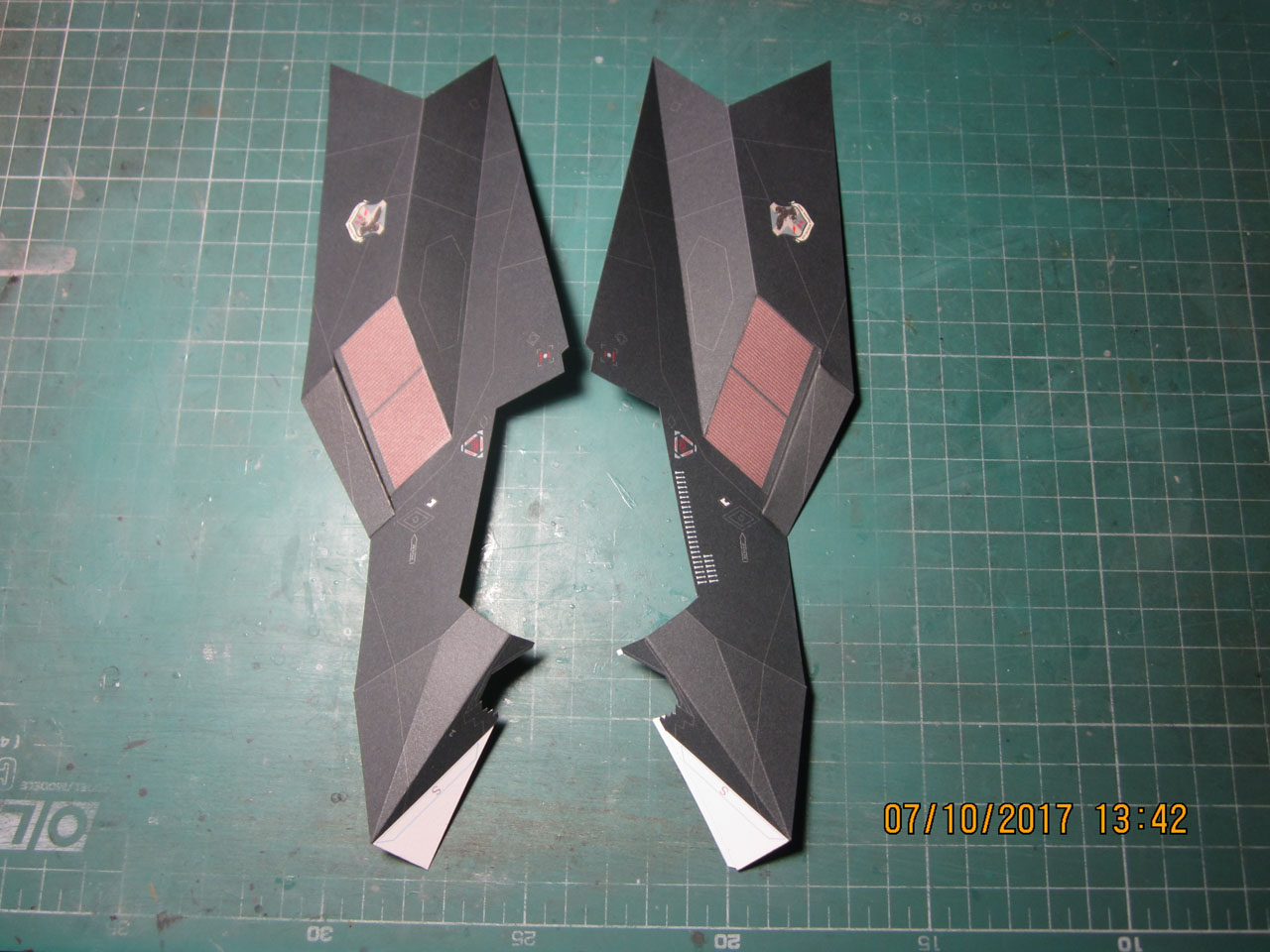

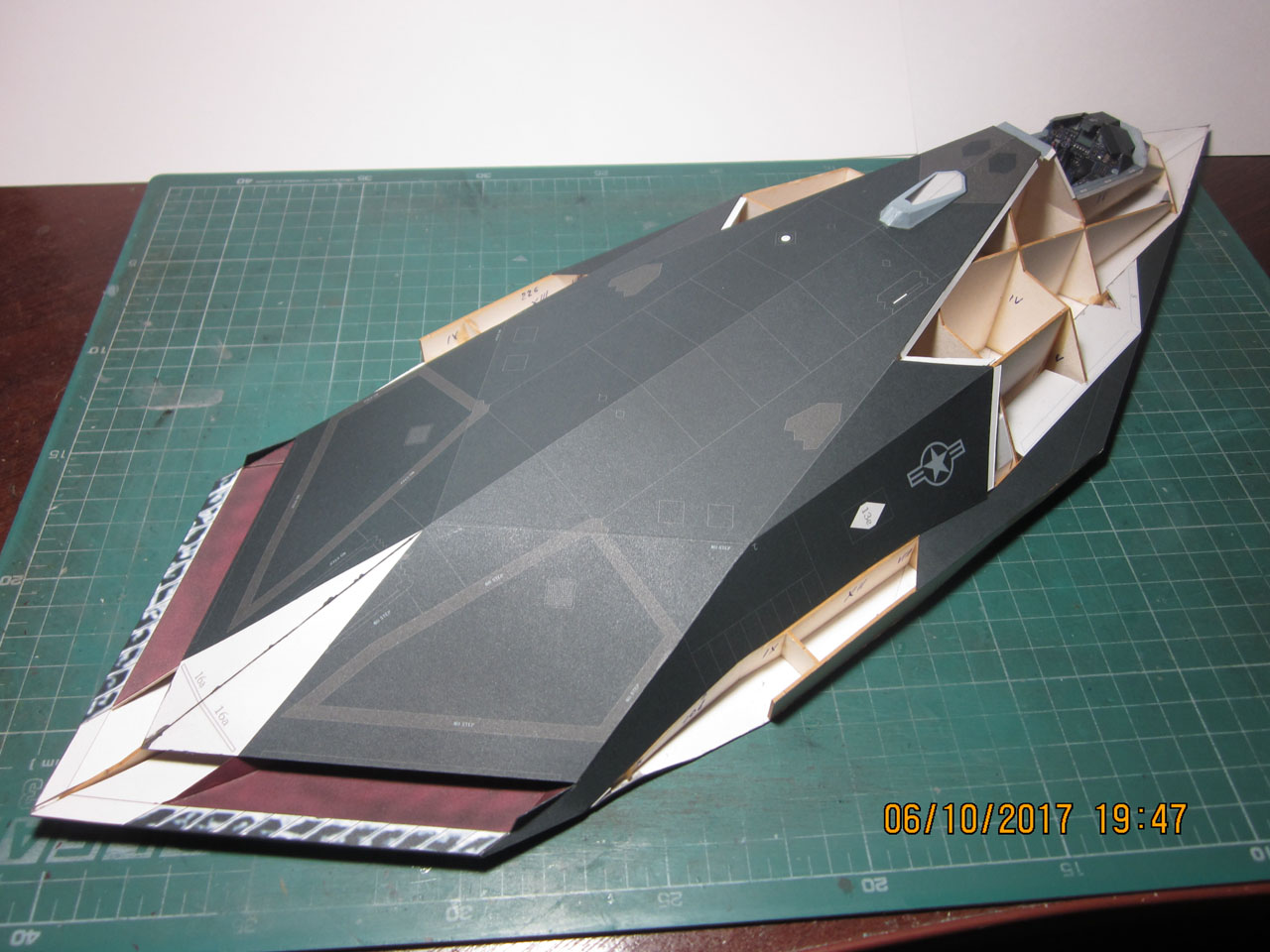

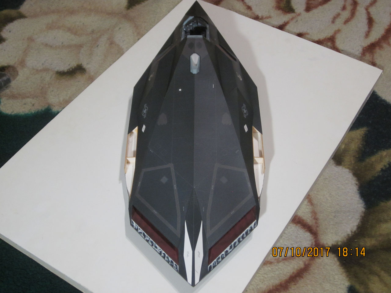

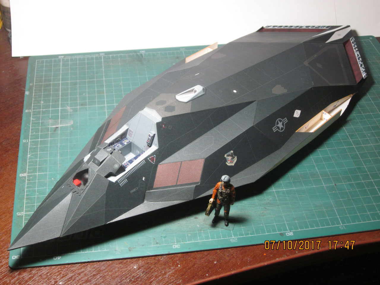

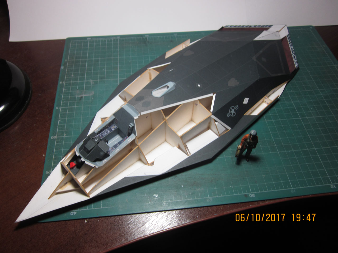

Потихоньку продвигаемся с верхней обшивкой.
Начал с детали закрывающей хвостовую часть и спину.Она идет целой деталью.Отформовал ее,склеил боковины и установил на место.
Все подошло,хотя побаивался,если честно.
Кроме этого сделал и установил деталь с горловиной для дозаправки в воздухе(в журнале дается на выбор-либо выпущена,либо отсек просто закрыт крышкой).Решил сделать выпущенной.Правда наружнюю часть покрасил,не понравились яркие линии сгиба.На очереди обшивка передней части.

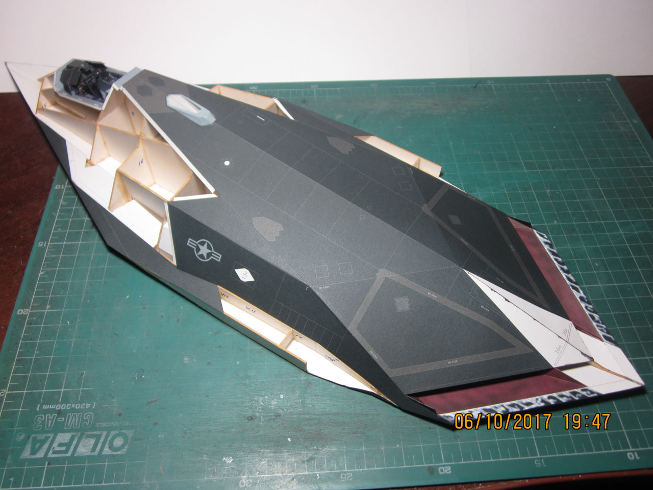

Илья , все очень классно!
Как сажал такие большие площадя на каркас, какой клей используется?
- Жарков Илья
- Чу-и. Второй лейтенант
- Сообщения: 1089
- Поблагодарили: 10 раз

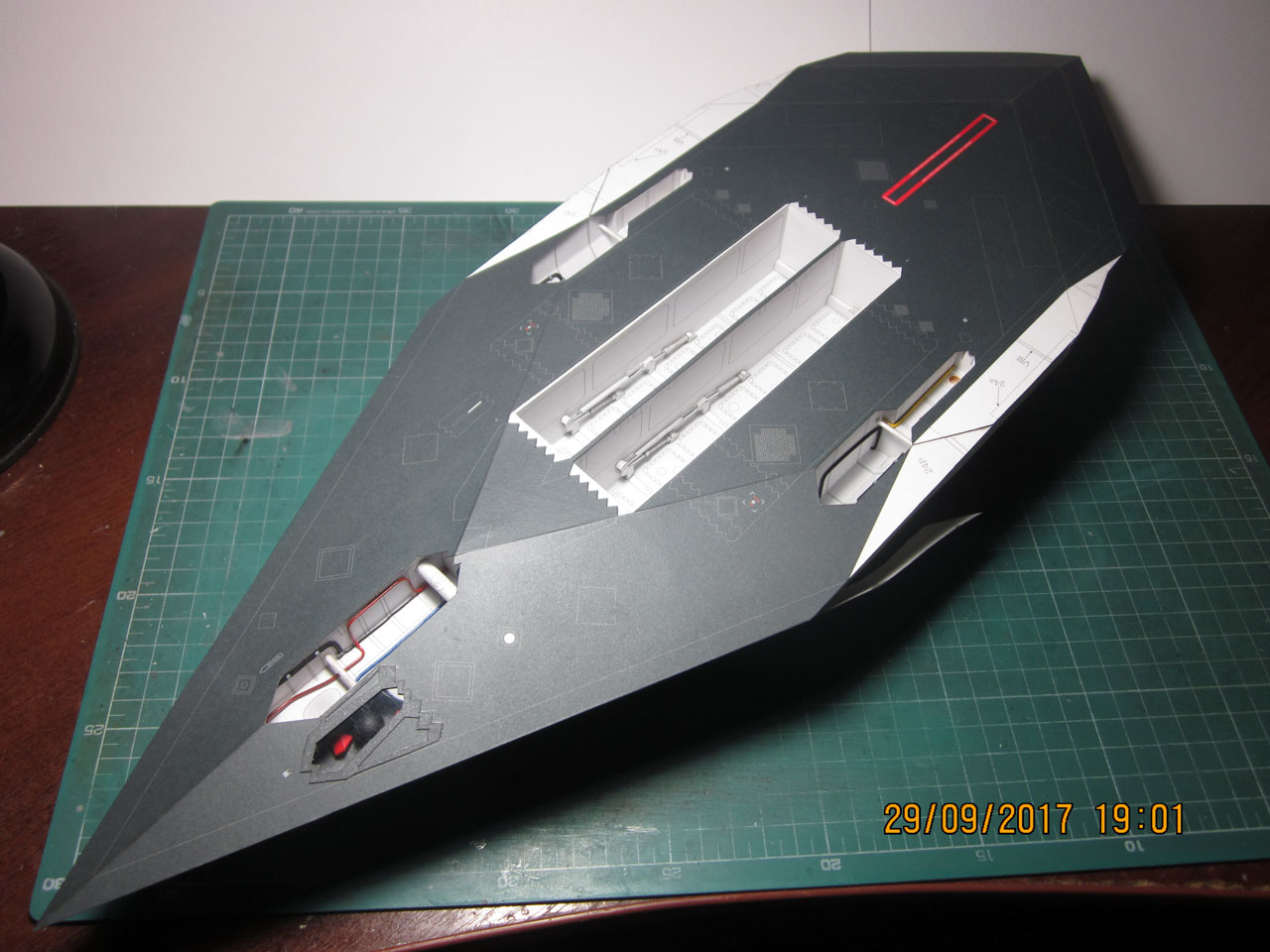

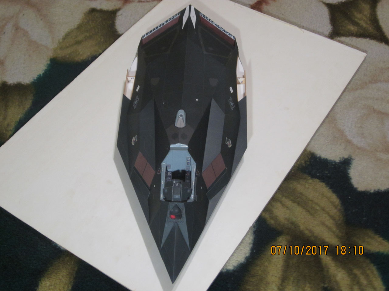

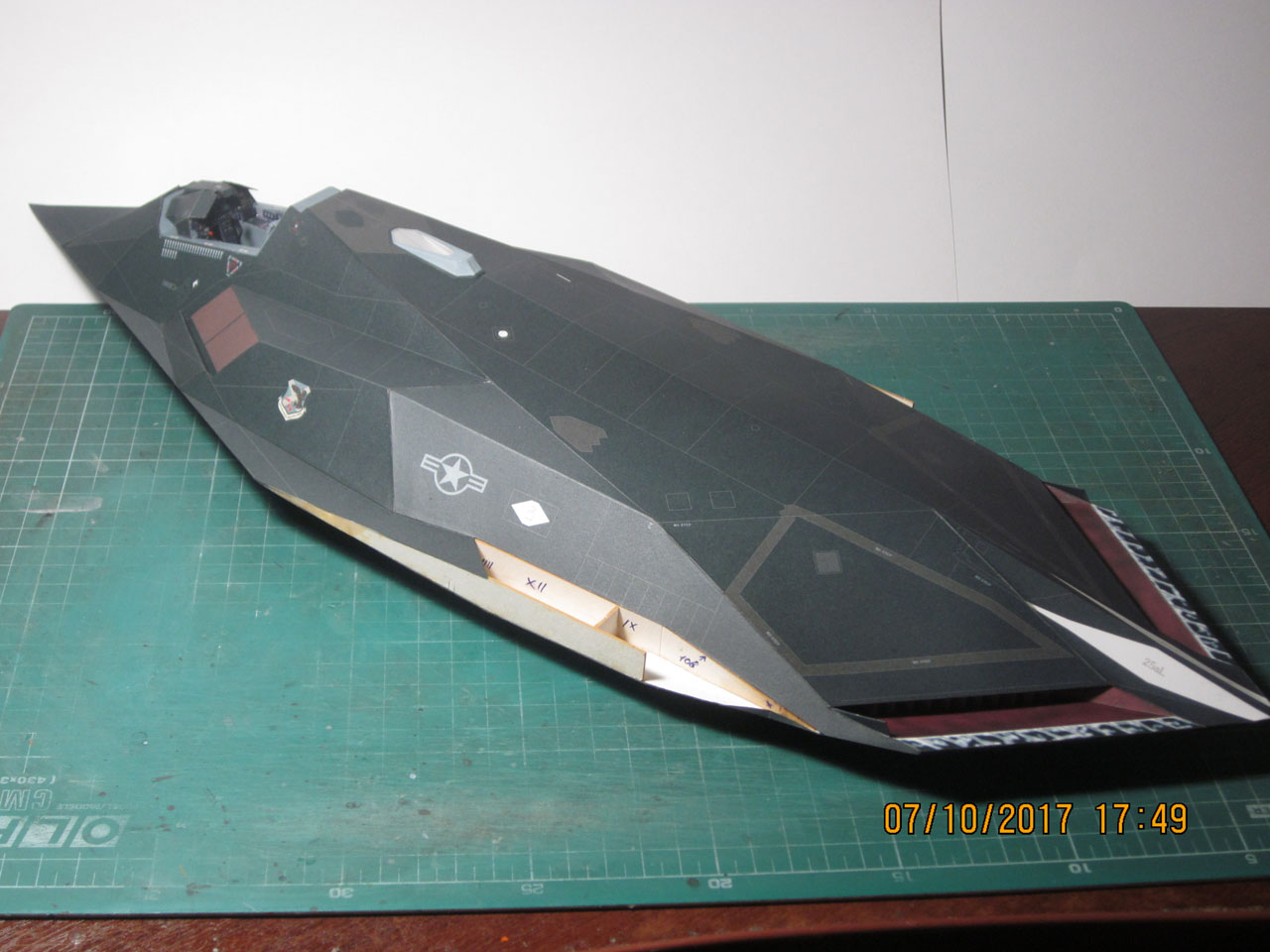

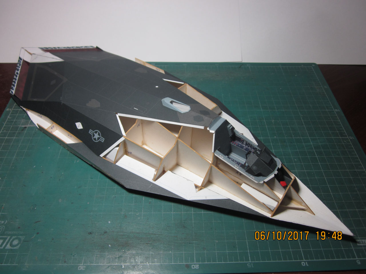

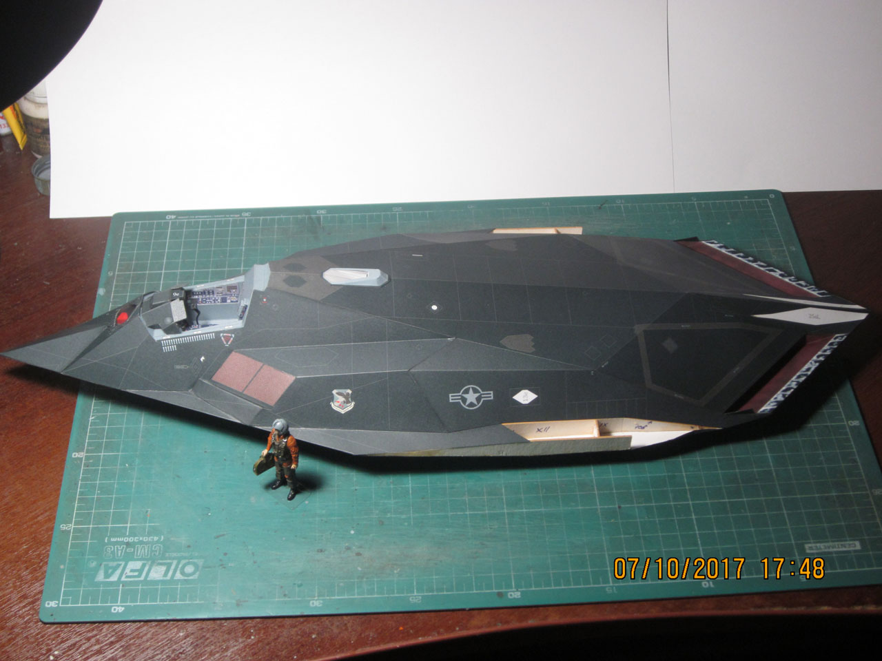

Павел,спасибо большое!!!
Клею все ПВА,обшивку клеил сперва точечно,чтобы спозиционировать ее,потом прихватывал уже посильнее.Старался не прижимать к каркасу,чтобы шпангоуты не продавились.С нижней частью было проще,она подклеена на ватман(по инструкции)и продавить ее можно,конечно,но труднее,а с верхней надо поаккуратнее.Но вроде получилось.

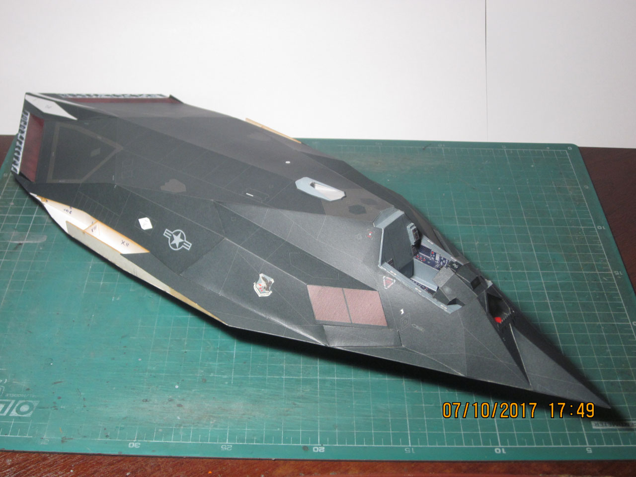

И немного обновлюсь.

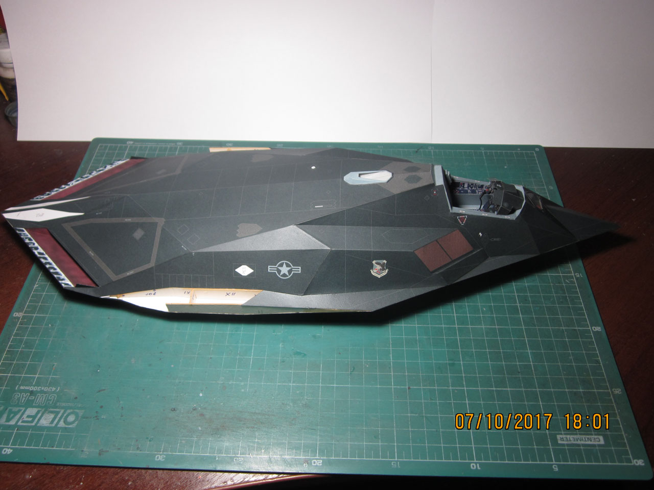

Сегодня весь день ушел на сборку и установку на свои места передних частей обшивки.
Воздухозаборники вклеил сразу,для простоты клеил на склейки из офиски.
При установке на свои места обшивку пришлось немного подгонять.Было небольшое несхождение в районе кабины,и стыков с другой частью обшивки.Левая сторона села лучше правой,но уж как получилось.Прошу сильно не ругать.
Но это скорее не косяки модели ,а результат моих кривых рук.
Хотя на других сборках тоже есть похожие трудности.
В хвосте сделал место для установки оперения.Оно теперь на очереди.
В общем пока вот так.
