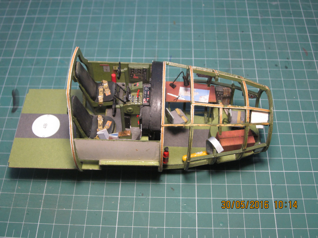

Непрочитанное сообщение Жарков Илья » 22 май 2016, 21:09

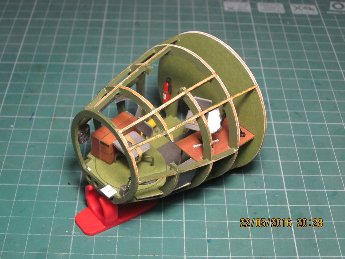

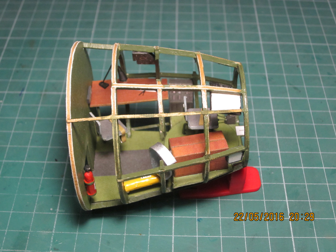

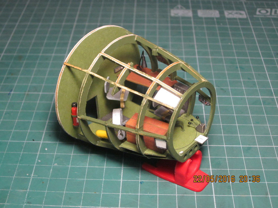

Приветствую,друзья!!!
Женя,Сергей,спасибо большое!!!
Немного пора обновиться. :)

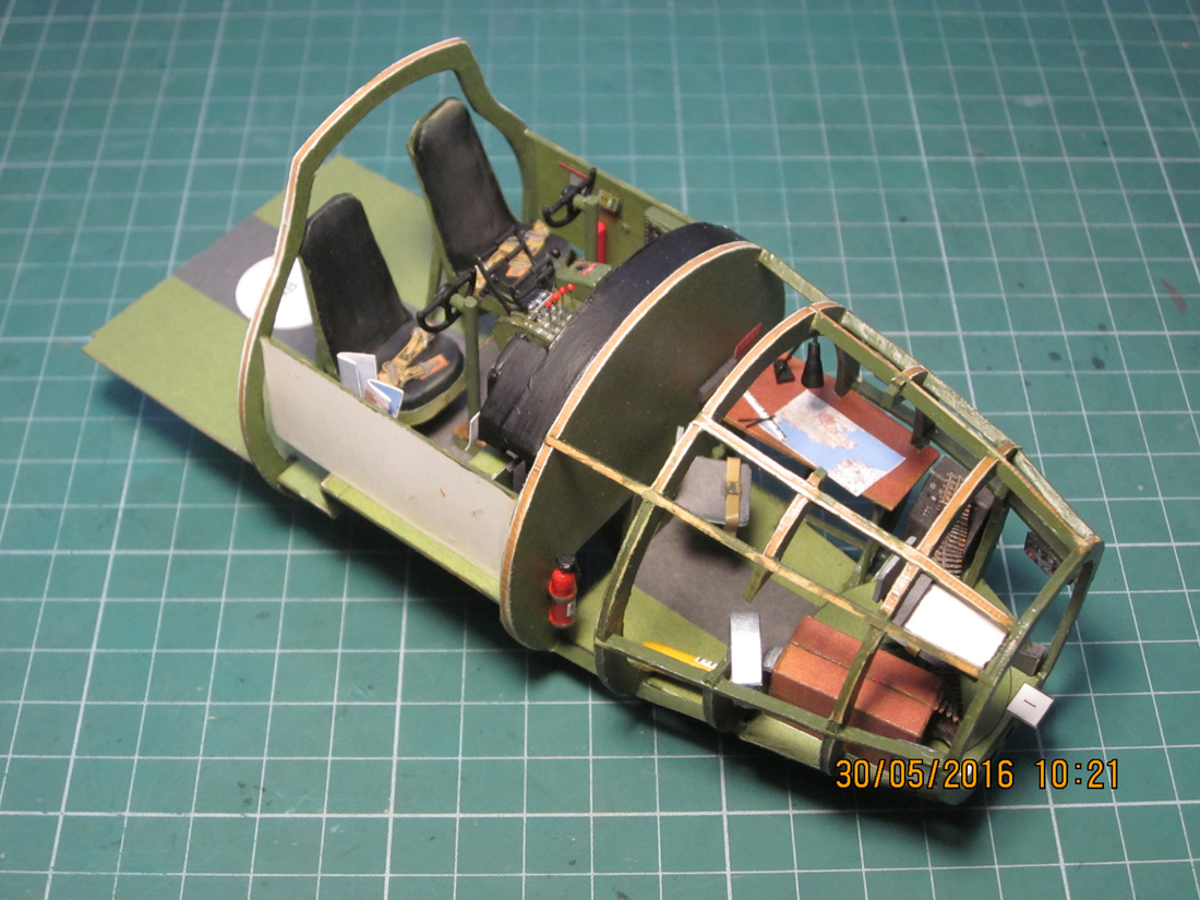

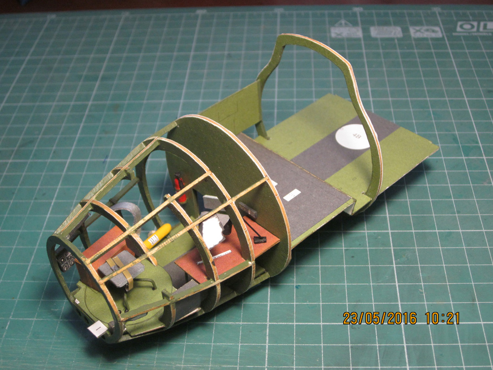

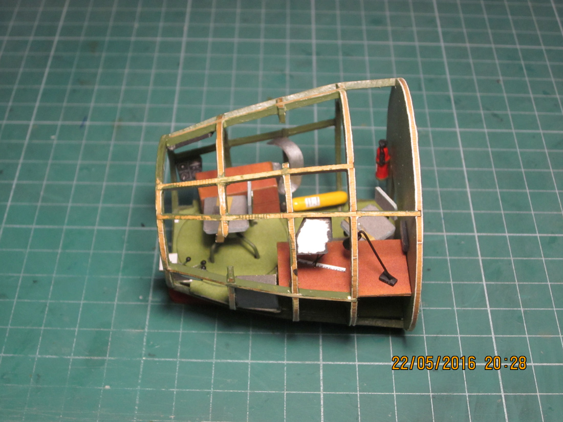

Доделал интерьер в носовой части.Он там несложный.
В реальном самолете там наворочено поболее.Поэтому немного решил добавить отсебятины(подсмотрел на фото реального самолета). =|
Итак добавил:
Ремни на стульях.
Настольную лампу и немного приборов у штурмана.На стол ему положил линейку и пару карандашей.
Немного приборов у бомбардира,а так же повесил справа над его местом планшет,на котором,как я понял были
какие то таблицы и схемы(скорее всего данные для ввода поправок в прицел при бомбометании).
На заднюю стену прикрепил огнетушитель и внизу укрепил кислородный баллон(желтый).
И сделал пулеметную ленту на правый пулемет(разраб почему то о ней забыл).На левый пока не делал.Она там мудреная и пока не получилась.
Буду потом над ней думать.Бомбовый прицел пока не делал(знаю,что точно отломаю его,он выпирает вперед из фюзеляжа)
Как то пока вот так.Хотел начать делать обшивку,но после решил продолжить каркасные работы,на этот раз с кабиной пилотов.
А потом уже все обошью. :)
Продолжение следует. :-)

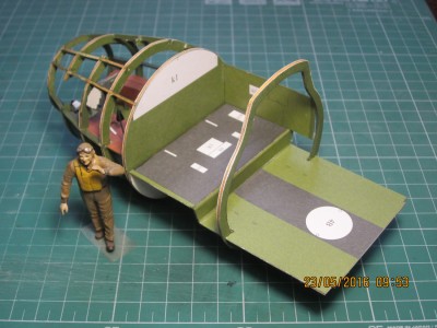

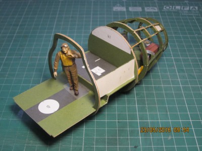

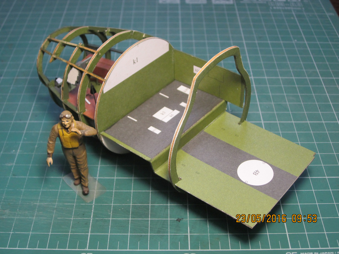

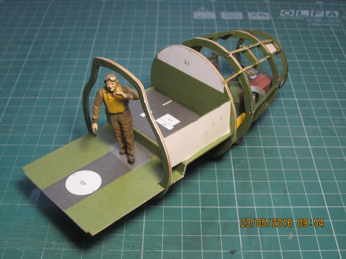

Непрочитанное сообщение Жарков Илья » 23 май 2016, 10:19
И еще небольшое продолжение. :)
Боковую панель к20 нарастил примерно на 2мм.На схеме сборки она доходит до шпангоута W6,а в реале короче.
Хотя по моему это не страшно.

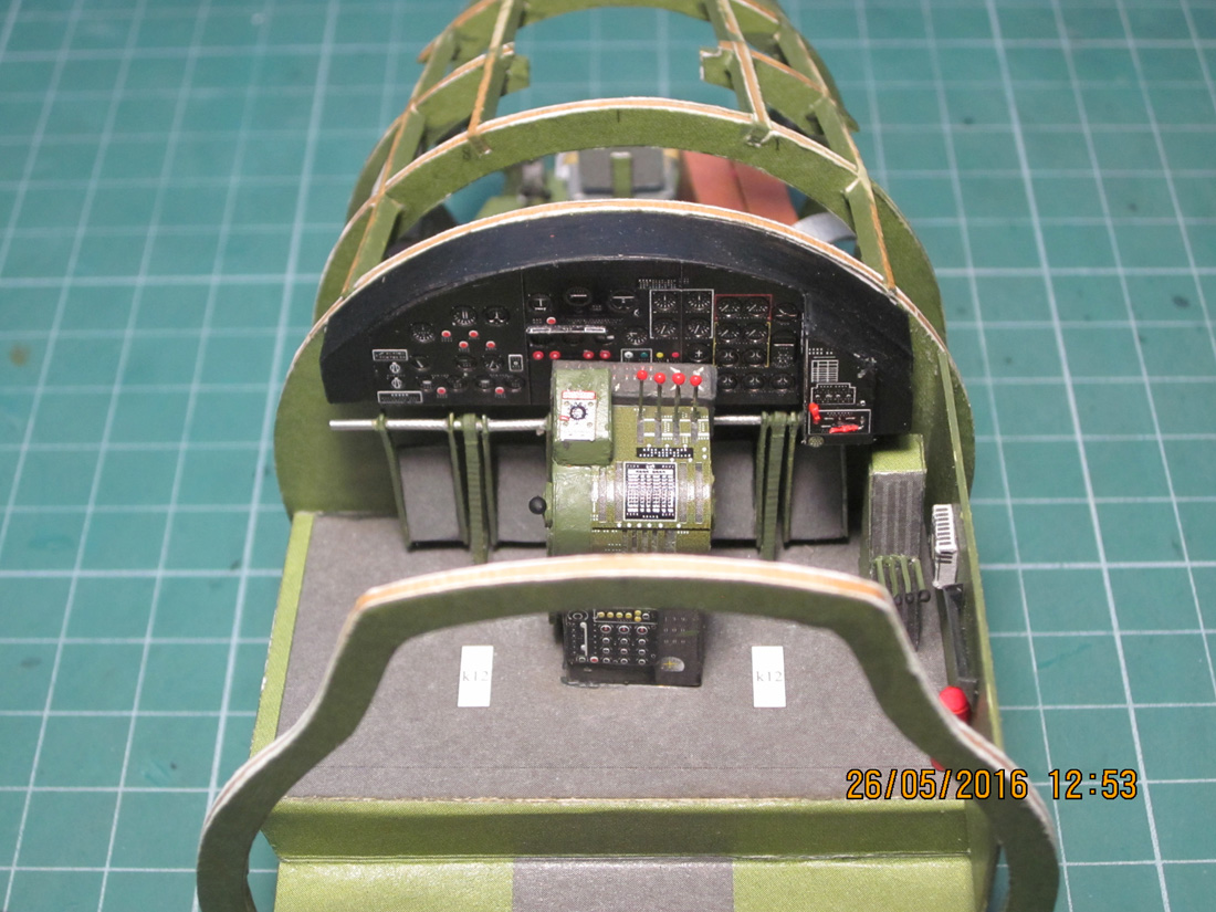

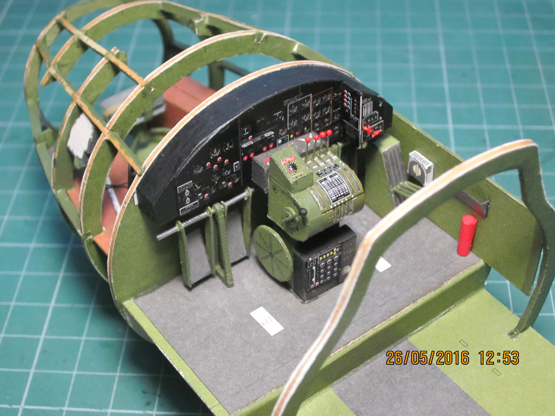

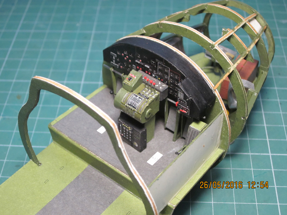

Непрочитанное сообщение Жарков Илья » 26 май 2016, 13:17
Что бы не пропадать надолго,решил показать,как идет работа. :)
Пока все занимаюсь кабиной пилотов.
Из косяков-отсутствует одна из деталей 18К(должно быть 8 штук,а их всего 7).Это стойка педали.Делается она просто.
Приборка и некоторые детали центральной панели-травленка.На центральной панели будет еще куча всяких рычажков.
Пока все выглядит как то так.

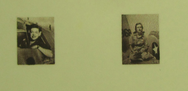

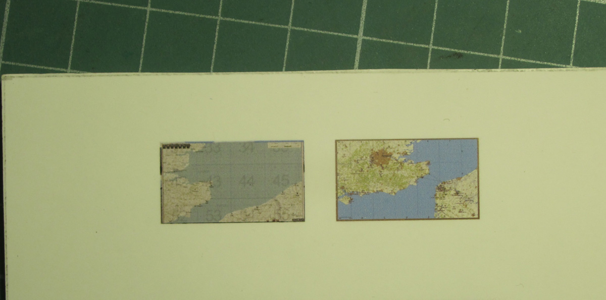

Непрочитанное сообщение Жарков Илья » 26 май 2016, 21:40
И вот немного еще...Так сказать мазохизма. =|
Распечатал полетные карты.Теперь одна пойдет на стол к штурману,
две еще в карман на борту правого пилота.Размер карт-20Х15 мм.
И это еще не все.В кабину решил добавить фотки жен пилотов,или не только жен. :-)
Они будут на приборной доске.Размер7,5Х6 мм.
Фотки желтоваты получились,но в реалии абсолютно нормальные.Это у меня освещение такое в квартире было...
Качество прекрасное получилось.
В реале фотки были такие. :)

Непрочитанное сообщение admin » 27 май 2016, 06:03
good good good
Круто! Видно будет хоть немного (снаружи)?

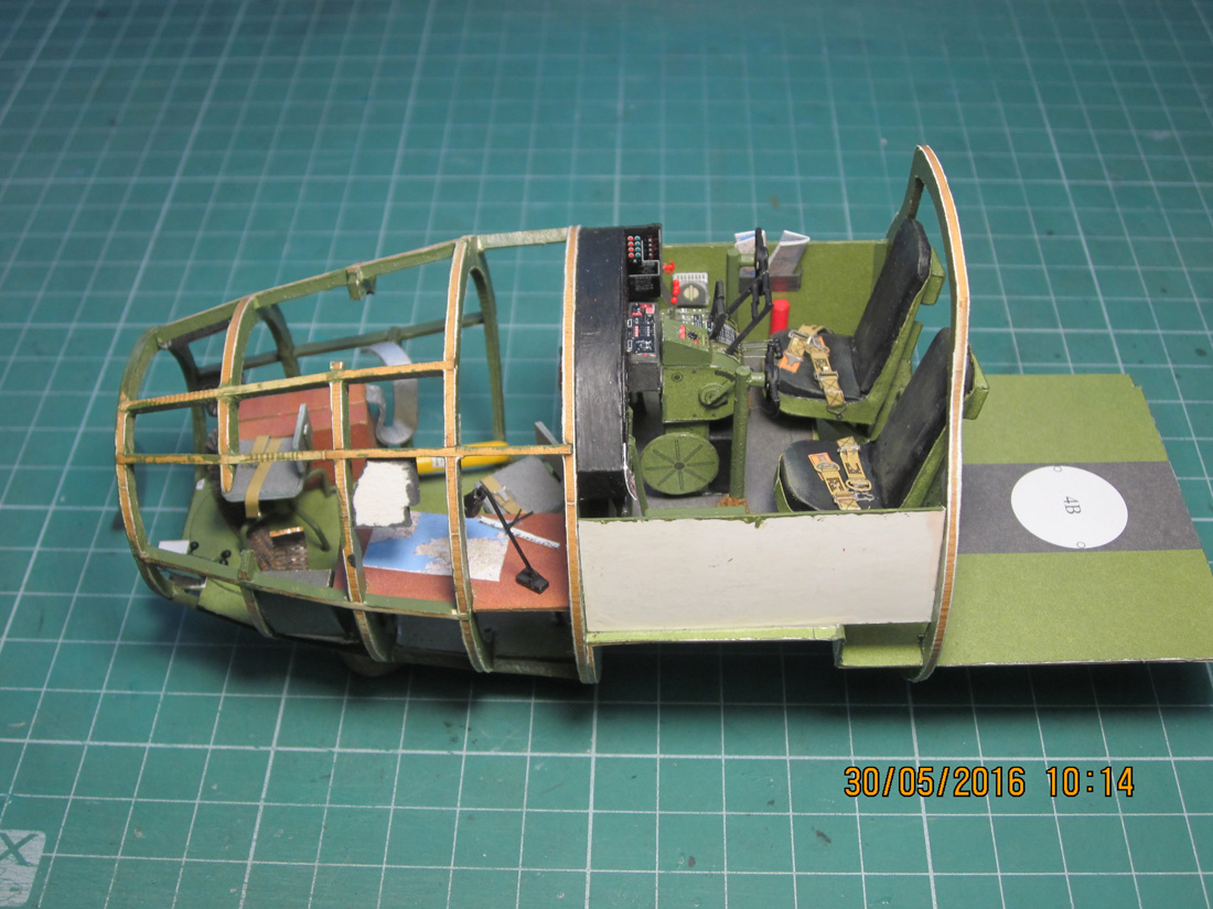

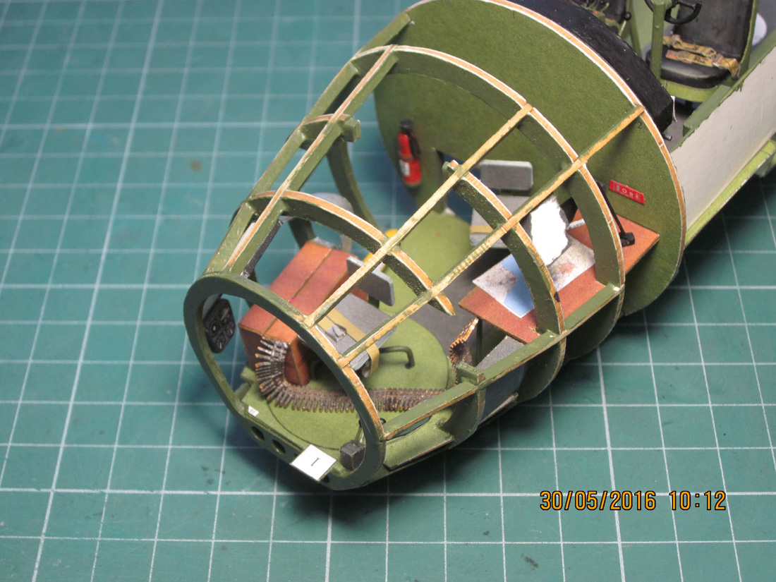

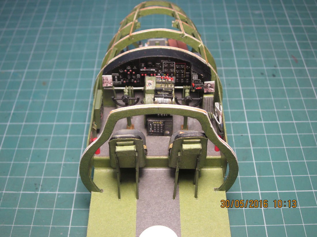

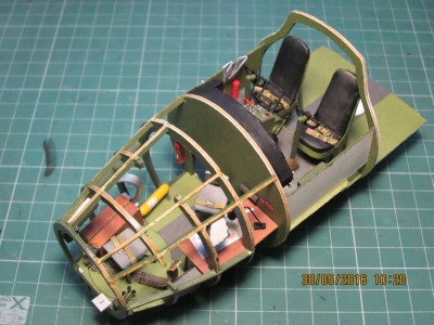

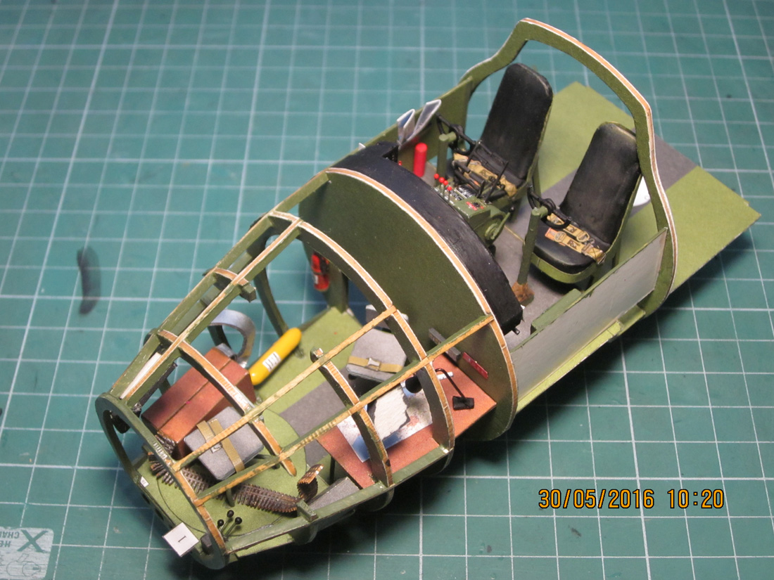

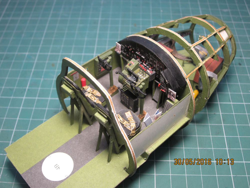

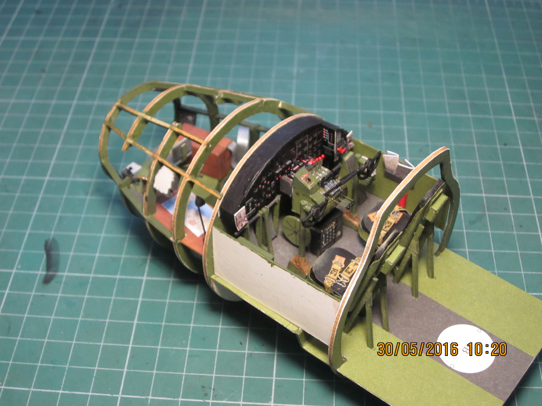

Непрочитанное сообщение Жарков Илья » 30 май 2016, 10:57
Пришло время немного обновиться. :)
Итак:
Добавил карту на стол штурмана.
Пулеметную ленту на левый носовой пулемет(ее взял из остатков резки ленты к Шидену).Она конечно не очень похожа,
но лучшего я не нашел. =|
И доделал интерьер кабины пилотов.
В карман на борту правого пилота тоже положил карты,фотки девушек укрепил на приборке.
Штурвалы предлагается полностью делать самому.Даны только нижние небольшие подставки.На все остальное даны размеры и шаблоны.
Для колонки штурвалов отлично подошла зубочистка,нижняя мягкая муфта сделана из кусочка туалетной бумаги,пропитанной ПВА.Получается более реалистично,чем из плотной бумаги.
Сами штурвалы сделал из 1мм оловянного припоя.
Ремни на стульях соответственно травленка.Плечевые ремни не предусмотрены,так как их на самом деле не было.В травленке их тоже нет.
Можно было дальше позаниматься мазохизмом(планы были ),но пора двигаться дальше.
Теперь займусь каркасом центральной части,и оборудованием бомбоотсека,пока есть каркасное настроение.
А потом уже все буду обшивать. :)
Пока как то так.

Непрочитанное сообщение admin » 30 май 2016, 20:40
Отлично все получается. Блок управления движками так вообще!
