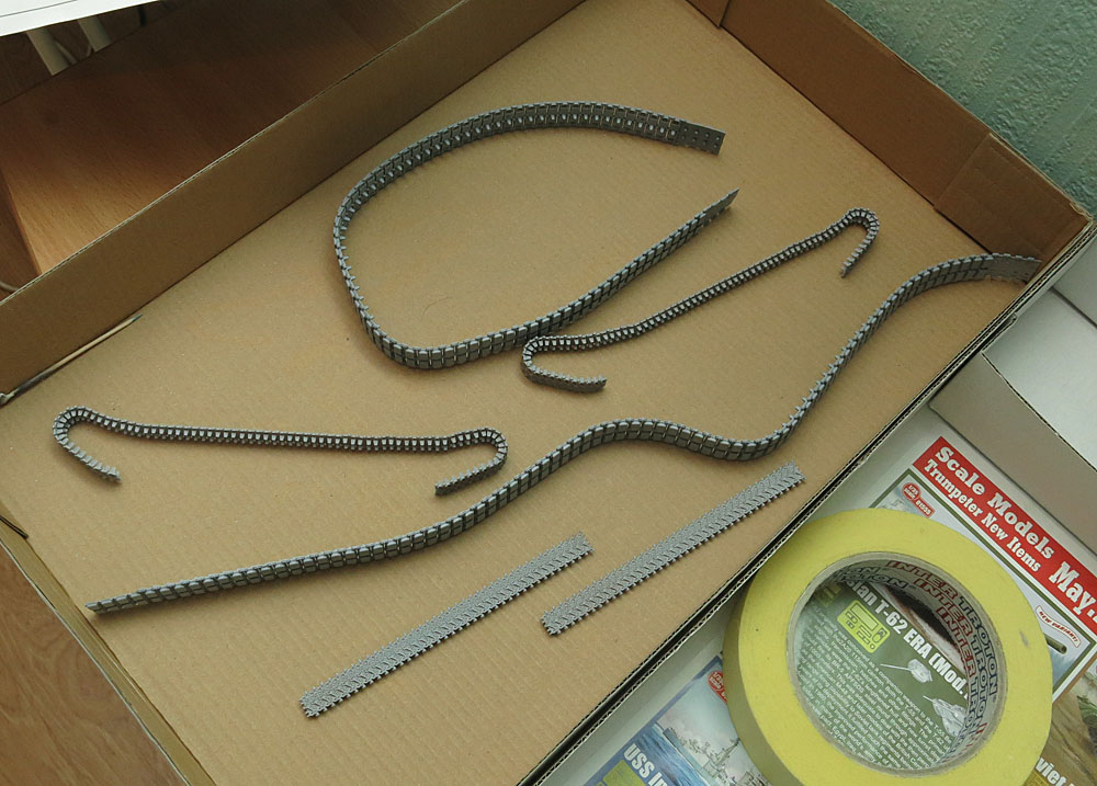

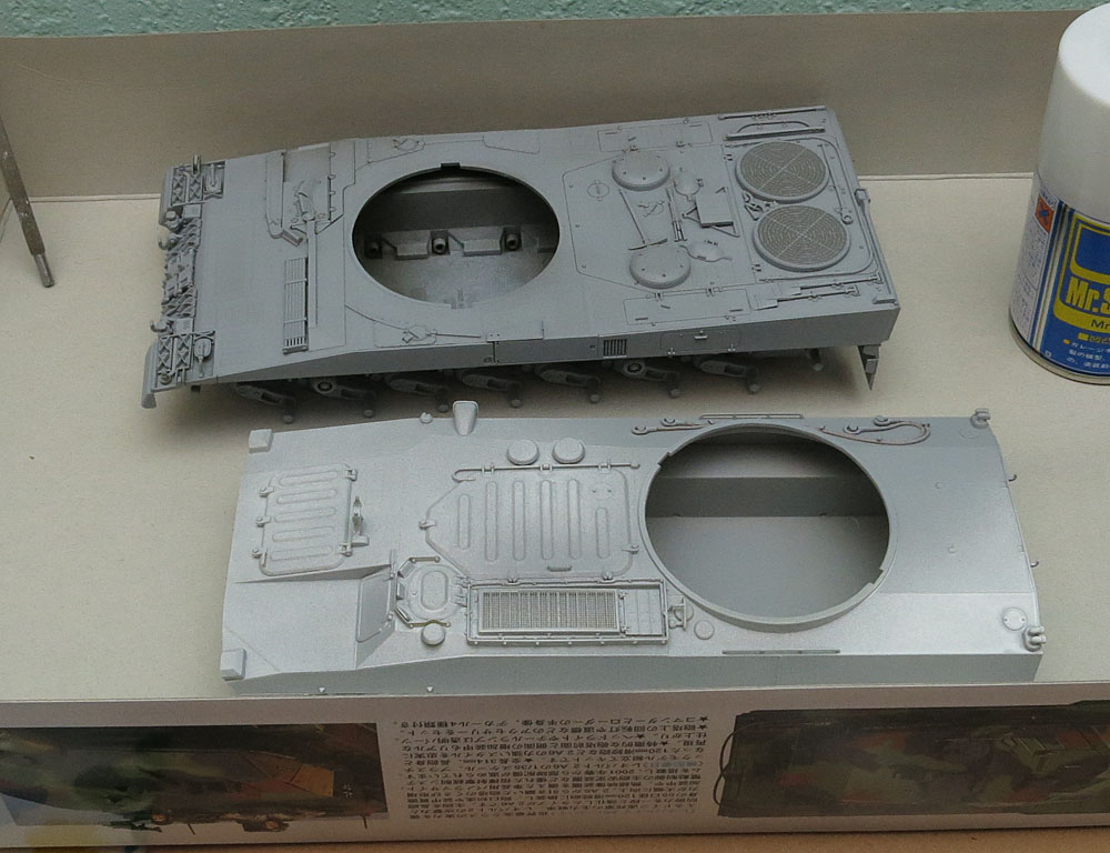

Пришла суббота и настал день грунта;)

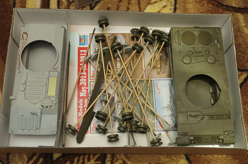

Гвоздику разобрал (вместе с лео)

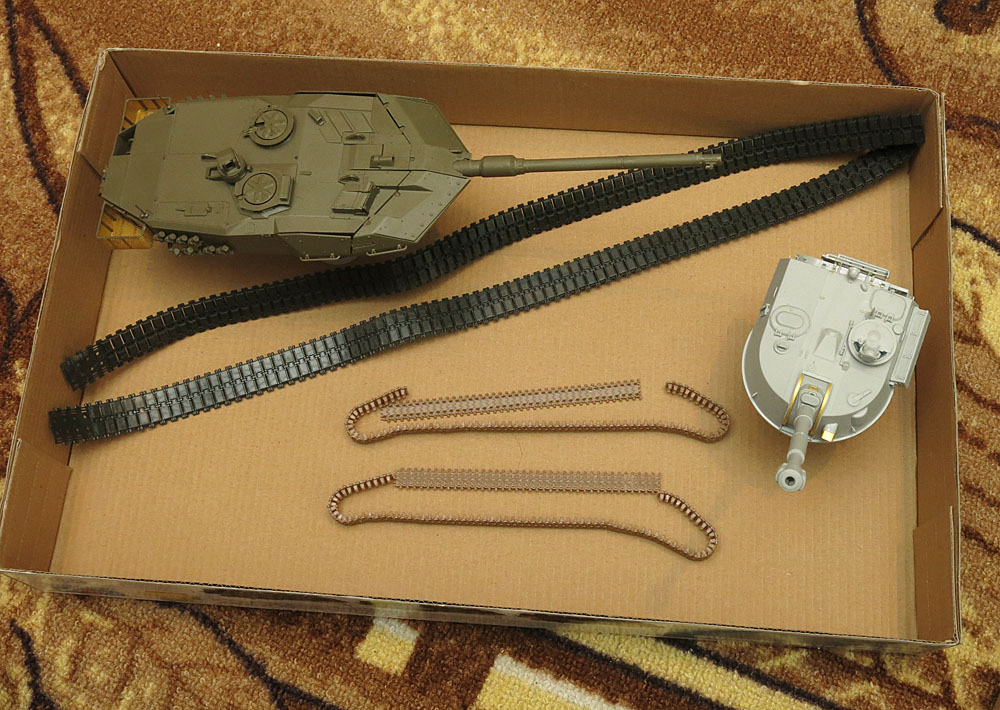

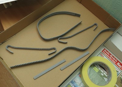

Составные части - корпус, башня (прилепленная на "жувачку" на попавшуюся под руку баночку), траки в 2-х частях и ходовая.

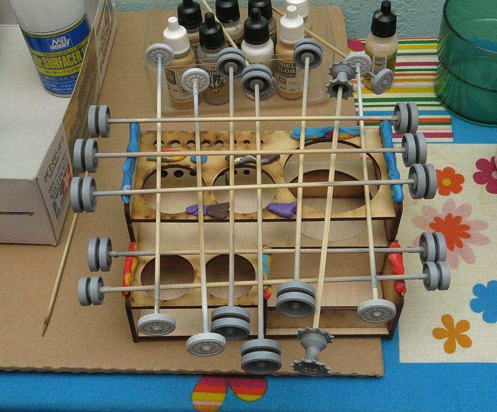

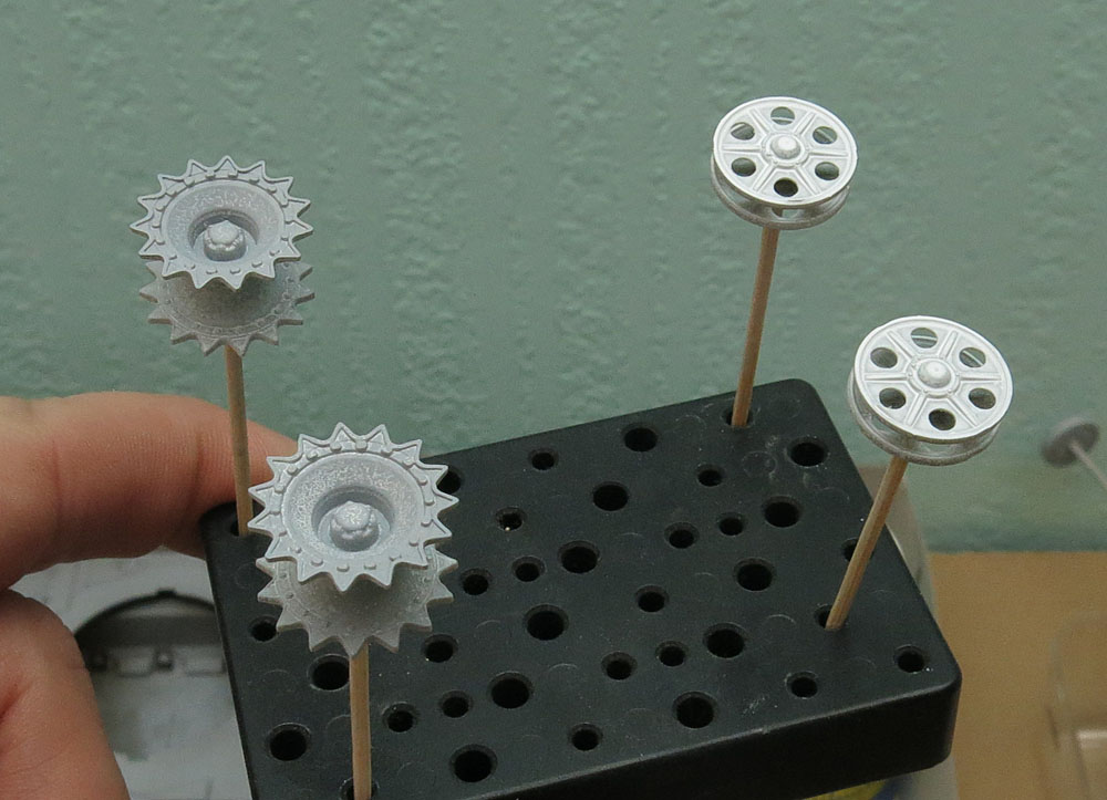

Катки надеты на шпажки, ленивец и звезда на зубочистки
Для грунта у меня были баллоны тамии и ганзо
Тамийный грунт был белый, но его было ОЧЕНЬ мало (ибо израсходовал почти все на штук/т-34 и траки Т-55)
Баллон ганзо был новый (хотя и всего 100мл) но он был серый.
Точный оттенок серого был неизвестен, но увы - худшие предчувствия оправдались - он ИДЕАЛЬНО подходил по цвету к пластику трумпетера.
Понять где на гвоздике грунт есть а где нет было решительно невозможно.
Потому от первоначальной задумки (тамия на винил лео, ганзо на все остальное) пришлось отказаться. И останками тамии предельно экономно запшикать гвоздику.
А когда она кончилась извращаться с серым по серому;)
Но в целом все прошло удачно;)

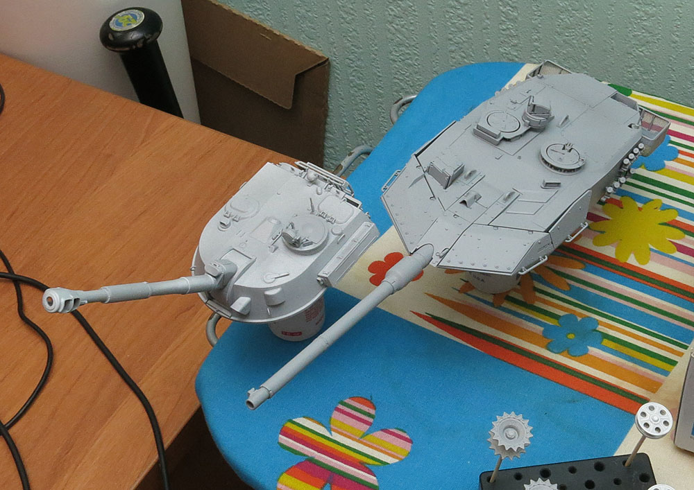

Корпус (позирует вместе в лео) Башня (симметрично не в одно лицо) Гусеницы - тут слава богу они были коричневые и грунтовалось ганзой без вопросов. Опорные катки в ассортименте: Ну и наконец - в одно лицо - звездочка и ленивец Что могу сказать про грунт.
Ну во первых в восторге от Mr.Surfacer - очень понравилось.
Во вторых то, о чем не пишут опытные моделисты - проблема грунтовки для новичка есть и она огромна.
Я с ней боролся в течении 4-5 моделей за последние 4-5 лет;)
Имя ей - ПЕРЕЛИВ
У профи пшик-пшик что на фото, что на видео и готово.
Когда берешь своей трясущейся рукой баллон - то лично у меня выходили не то что потеки а порой даже КАПЛИ!
И судя по отзывам я не один такой...
Что делать - ТРЕНИРОВАТЬСЯ.
Это была моя первая в жизни грунтовка, где я не перелил ни в одном месте (сам до сих пор в шоке)
и главное я понял (точнее почуял) как надо делать.
Словами описано миллион раз - не держать ни секунды на одном месте. Перемещать. Делать паузы.
Но это слова.
А главное набить руку. Потому если кто сомневается - набрать 3-х копеечных моделей и подряд тренироваться на них без паузы.
Опыт быстро придет - ибо все реально очень несложно!
