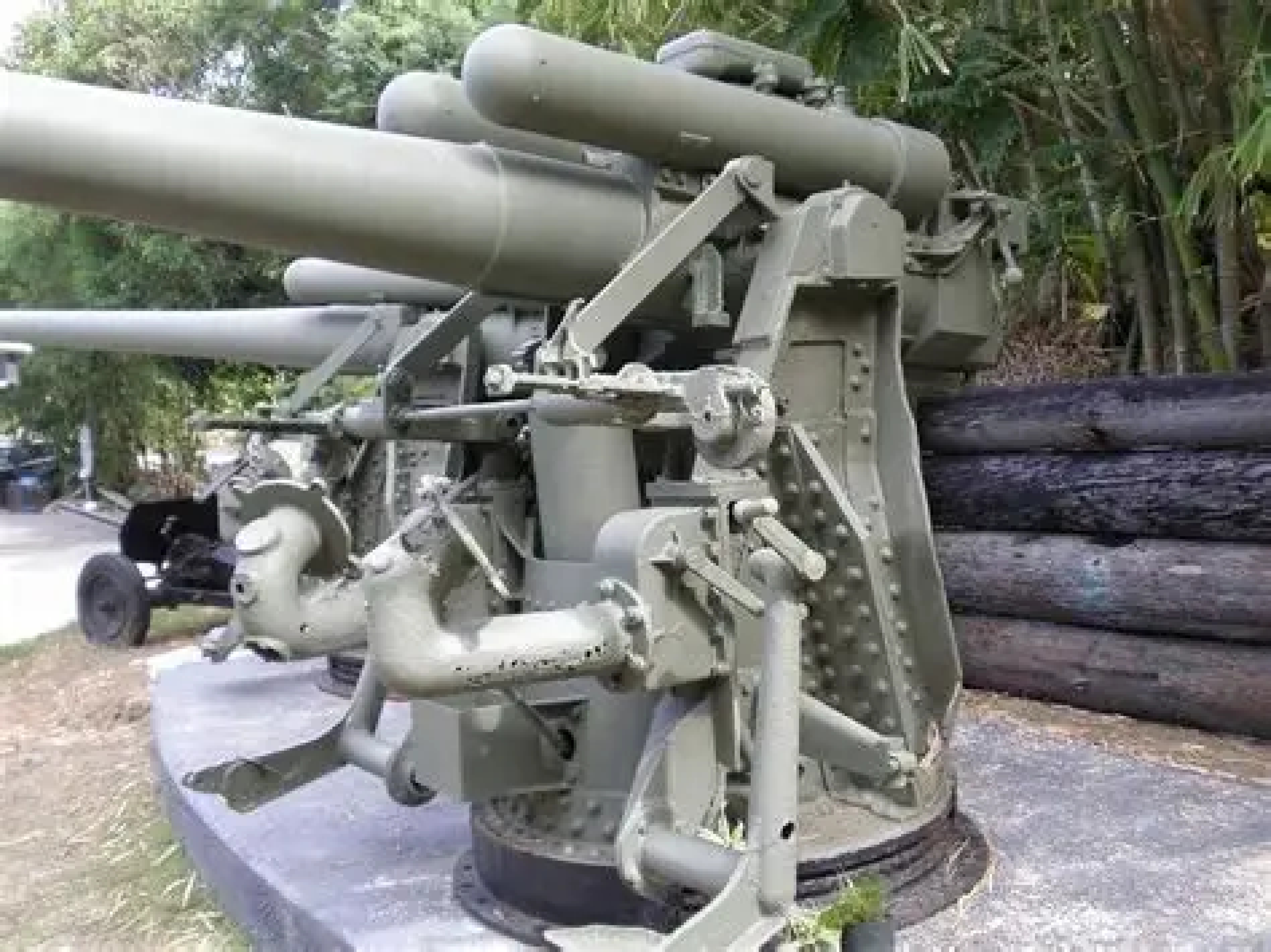

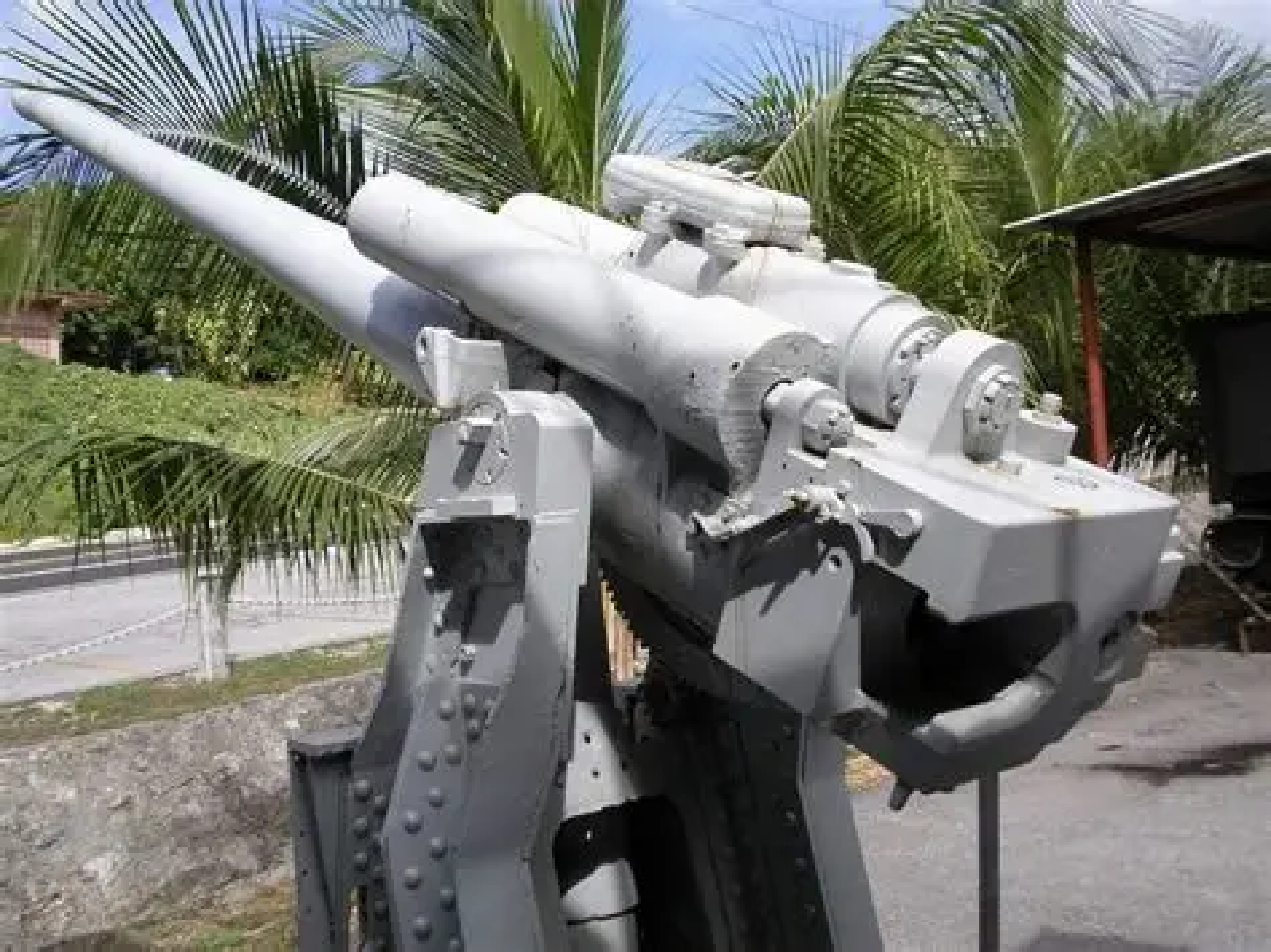

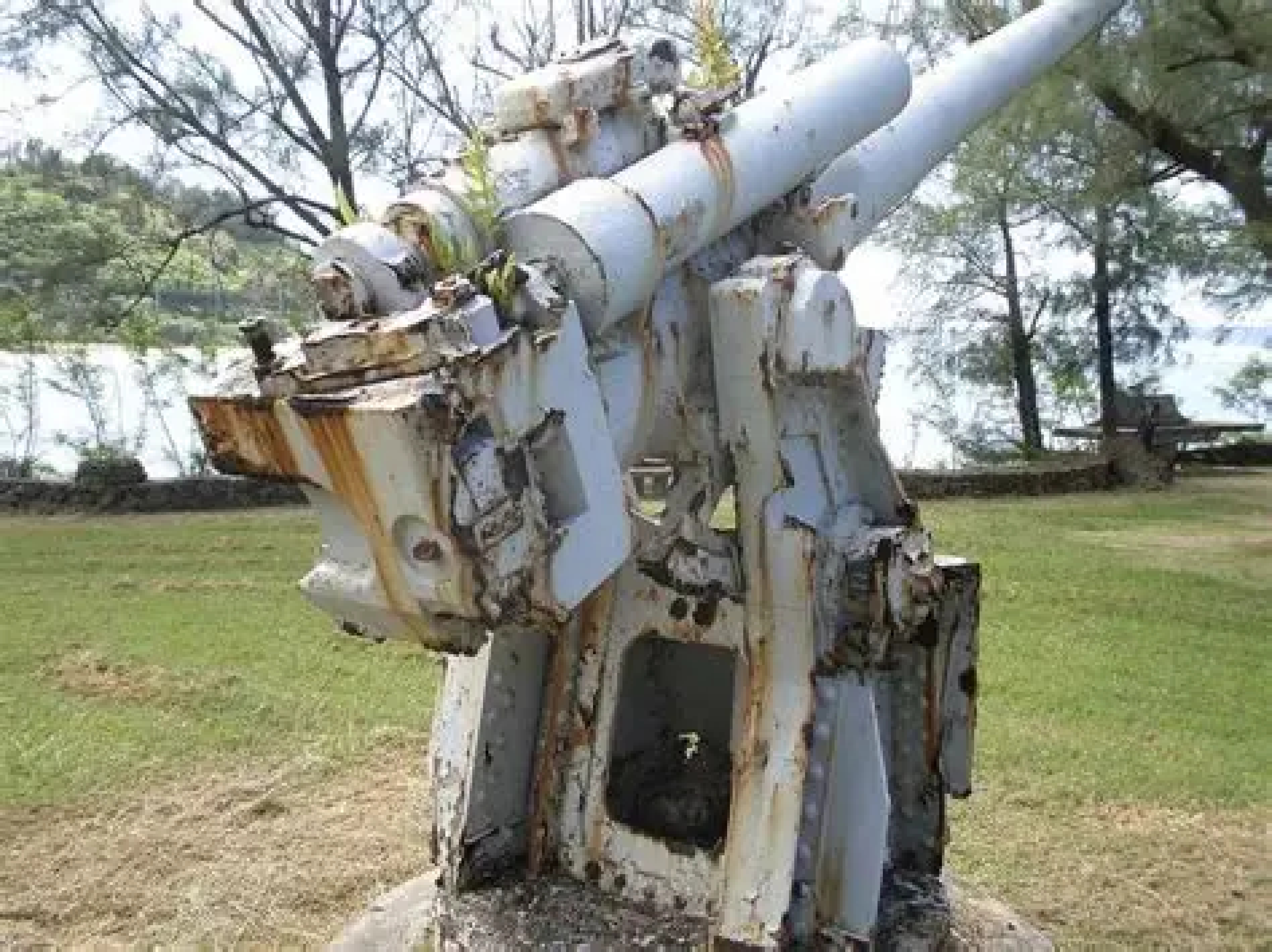

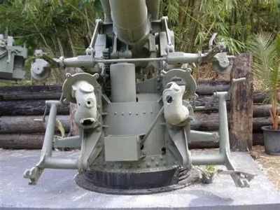

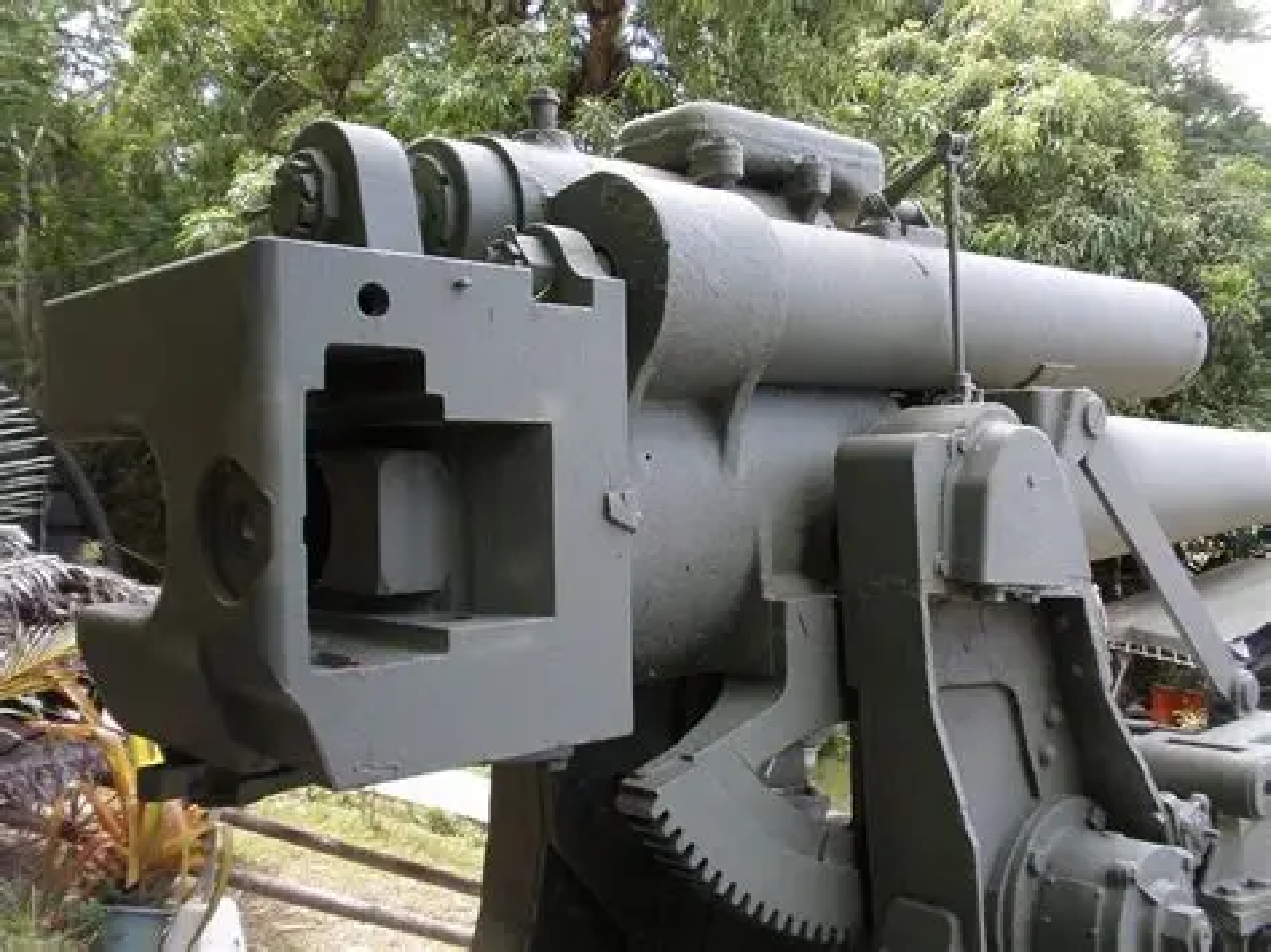

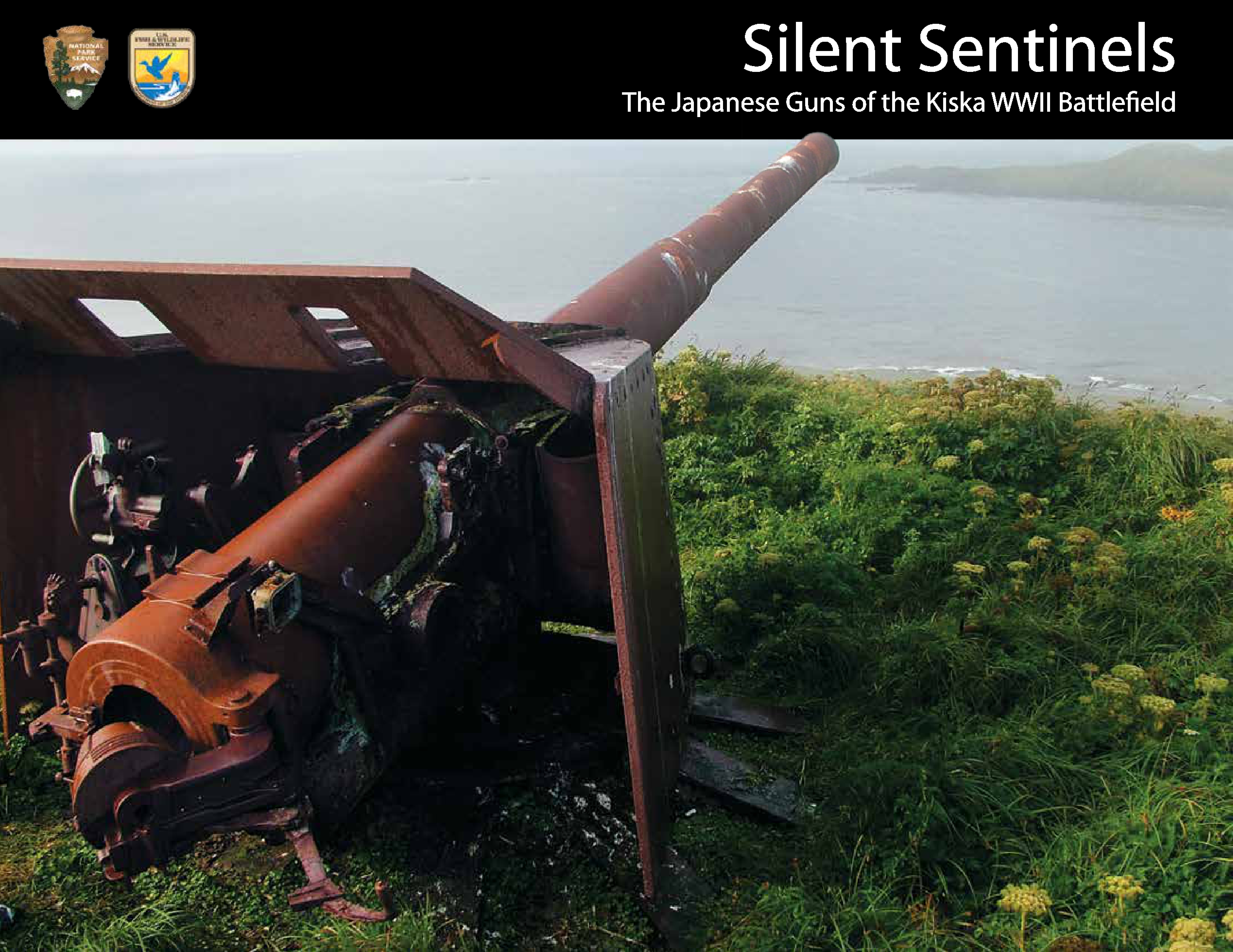

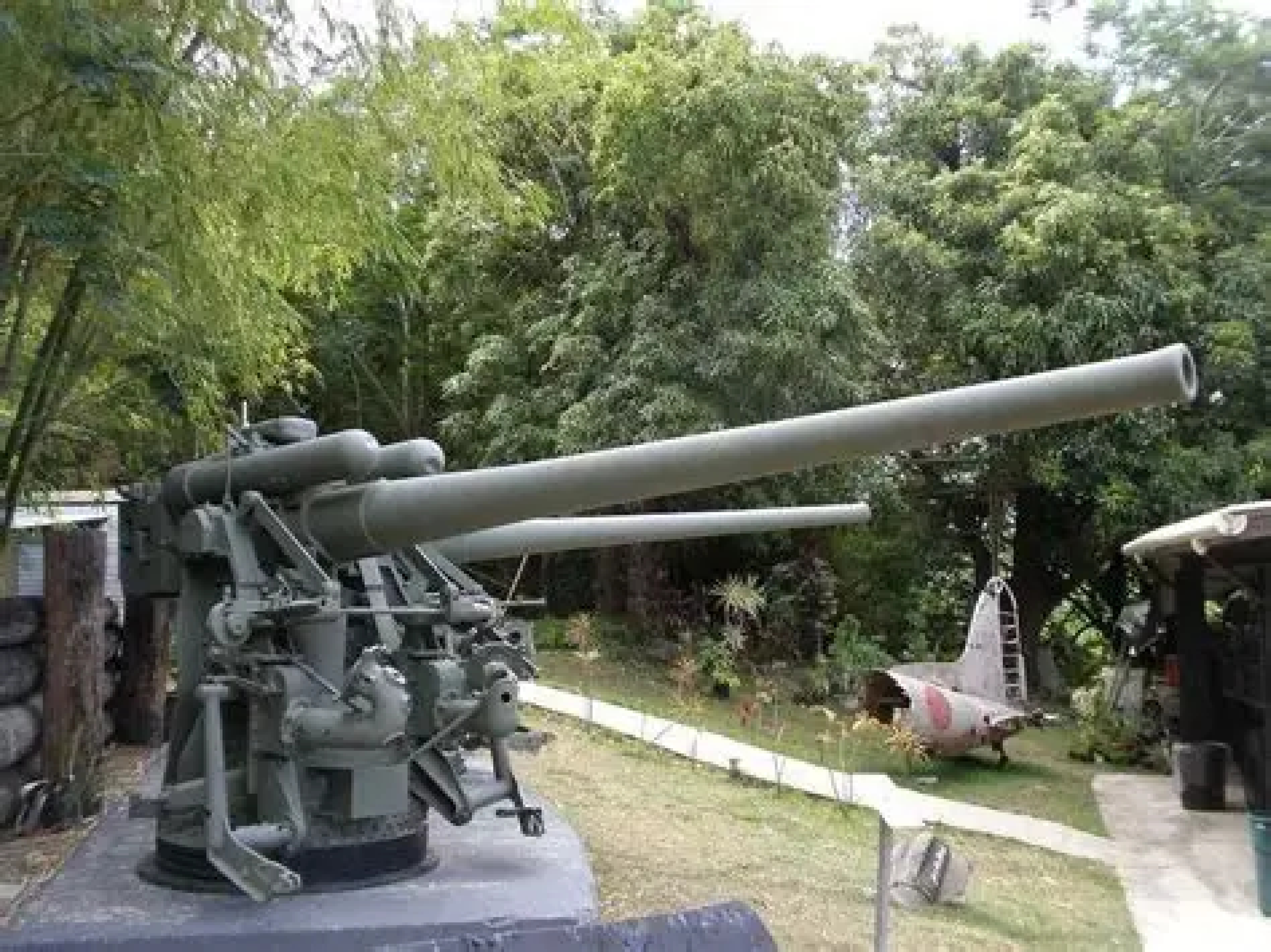

Следующий этап - разработка орудий ГК. На типе "Хибури" устанавливались 120‑мм орудия Тип 3 (официально — 12 см/45 3‑го года). Спаренное на корме и одиночное орудие в противоосколочном щите на носу.
Несколько фото с японских ресурсов:

Происхождение и назначение
120‑мм орудие Тип 3 (официально — 12 см/45 3‑го года) — основное артиллерийское вооружение ряда эсминцев и эскортных кораблей Императорского флота Японии в межвоенный период и во время Второй мировой войны. Название «Тип 3» отражает год принятия на вооружение по японскому летоисчислению (3‑й год эры Тайсё, т. е. 1914 г.). Орудие активно использовалось на эсминцах классов «Камикадзе», «Муцуки», а также на эскортных кораблях типа «Хибури» (кайбокан типа
, где выступало в роли главного калибра для борьбы с надводными целями, поддержки высадки и противолодочной обороны.
Конструкция и ключевые узлы
Ствол. Длина ствола — 45 калибров (5,4 м). Применялись как составные стволы (с кожухом и трубой), так и моноблочные варианты с проволочной навивкой или бандажами в казённой части. Ресурс ствола составлял ориентировочно 700–1000 выстрелов, после чего требовалась замена или капитальный ремонт.
Затвор. Использовался одноходовой прерывисто‑винтовой затвор системы Велина (Welin breech block) — надёжное и распространённое решение для морской артиллерии того времени. Затвор обеспечивал быструю экстракцию гильзы и высокую скорострельность при ручном заряжании.
Противооткатные устройства. Гидропневматический тормоз отката и накатник позволяли эффективно гасить энергию отдачи и стабилизировать орудие между выстрелами.
Наведение. Механизмы наведения — ручные, с секторными приводами по углу возвышения и азимуту. На некоторых установках применялись простые оптические прицелы и указатели углов, интегрированные в систему централизованного управления огнём корабля.
Тактико‑технические характеристики
Калибр: 120 мм (4,7 дюйма).
Длина ствола: 5,4 м (45 калибров).
Масса орудия: около 3240 кг.
Углы наведения: по возвышению — от −7° до +33°; по азимуту — до ±120° (в зависимости от типа установки).
Скорострельность: 5–6 выстрелов в минуту при обученном расчёте.
Начальная скорость снаряда: 825 м/с.
Максимальная дальность стрельбы: до 16 км при угле возвышения 33°.
Тип заряжания: раздельное (снаряд и заряд подаются отдельно).
Боеприпасы
Орудие использовало снаряды раздельного заряжания.
Основные типы боеприпасов:
Осколочно‑фугасные снаряды (ОН). Масса — 20,3 кг, заряд ВВ — порядка 1,7–1,9 кг. Применялись для поражения надводных целей, береговых укреплений и живой силы.
Осветительные снаряды. Использовались для подсветки целей в ночное время и корректировки огня.
Противолодочные снаряды. Введены в 1943 году; имели меньшую массу (около 16,4 кг) и оптимизированную траекторию для поражения подводных лодок на малых дистанциях.
Метательный заряд. Масса порохового заряда — примерно 5,27 кг; применялись бездымные пороха, совместимые с раздельной системой заряжания.
Особенности эксплуатации и боевого применения
Размещение на кораблях. На эсминцах и эскортных кораблях орудие устанавливалось в открытых палубных установках с лёгкими противоосколочными щитами. На типе «Хибури» применялись как одиночные, так и спаренные установки в носовой и кормовой частях.
Расчёт. Стандартный расчёт — 6–8 человек: наводчик, заряжающий, подносчики снарядов и зарядов, командир расчёта.
Ограничения. Отсутствие полноценной стабилизации и централизованного управления огнём снижало эффективность на больших дистанциях и при сильном волнении. В условиях ночных боёв и плохой видимости точность существенно падала.
Береговое применение. В ходе войны часть орудий была снята с устаревших кораблей и установлена на береговых батареях для обороны баз и островов. В таком варианте использовались упрощённые лафеты и стационарные позиции.
Сравнение с аналогами
По своим характеристикам 120‑мм/45 Тип 3 находилось на уровне британских 4,7‑дюймовых орудий (BL 4,7‑in/45) и американских 5‑дюймовых систем (5"/51) начала XX века. При этом японский вариант отличался более простой и надёжной конструкцией затвора и адаптированностью к условиям массового производства и эксплуатации на небольших кораблях.
Историческое значение
120‑мм орудие Тип 3 стало одним из самых массовых морских орудий Императорского флота Японии межвоенного периода. Его универсальность, простота обслуживания и достаточная огневая мощь сделали его востребованным на эсминцах, сторожевых и эскортных кораблях вплоть до конца войны. На примере типа «Хибури» видно, как даже в условиях дефицита ресурсов и необходимости ускоренного строительства флота японцы сохраняли баланс между огневой мощью и технологичностью вооружения.

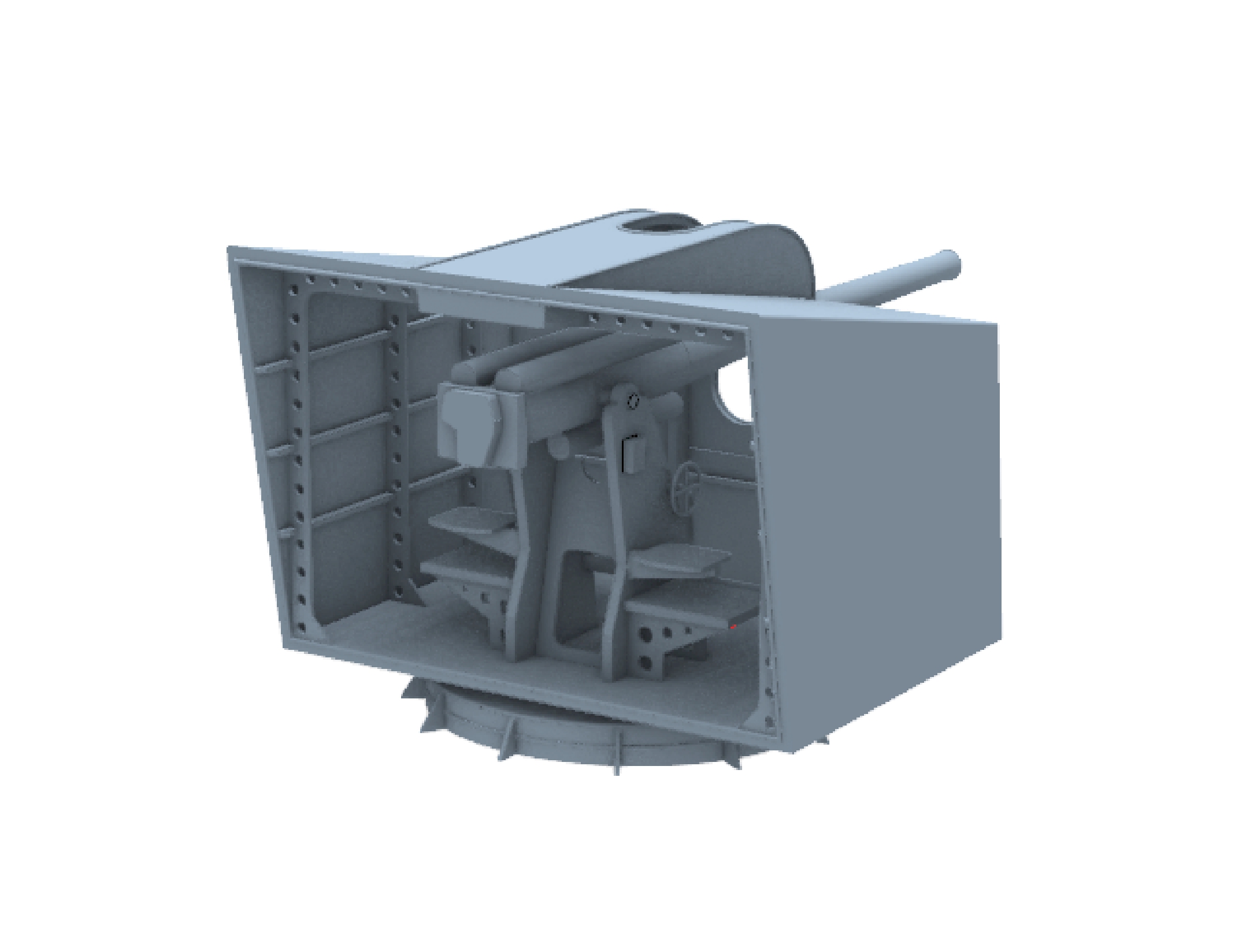

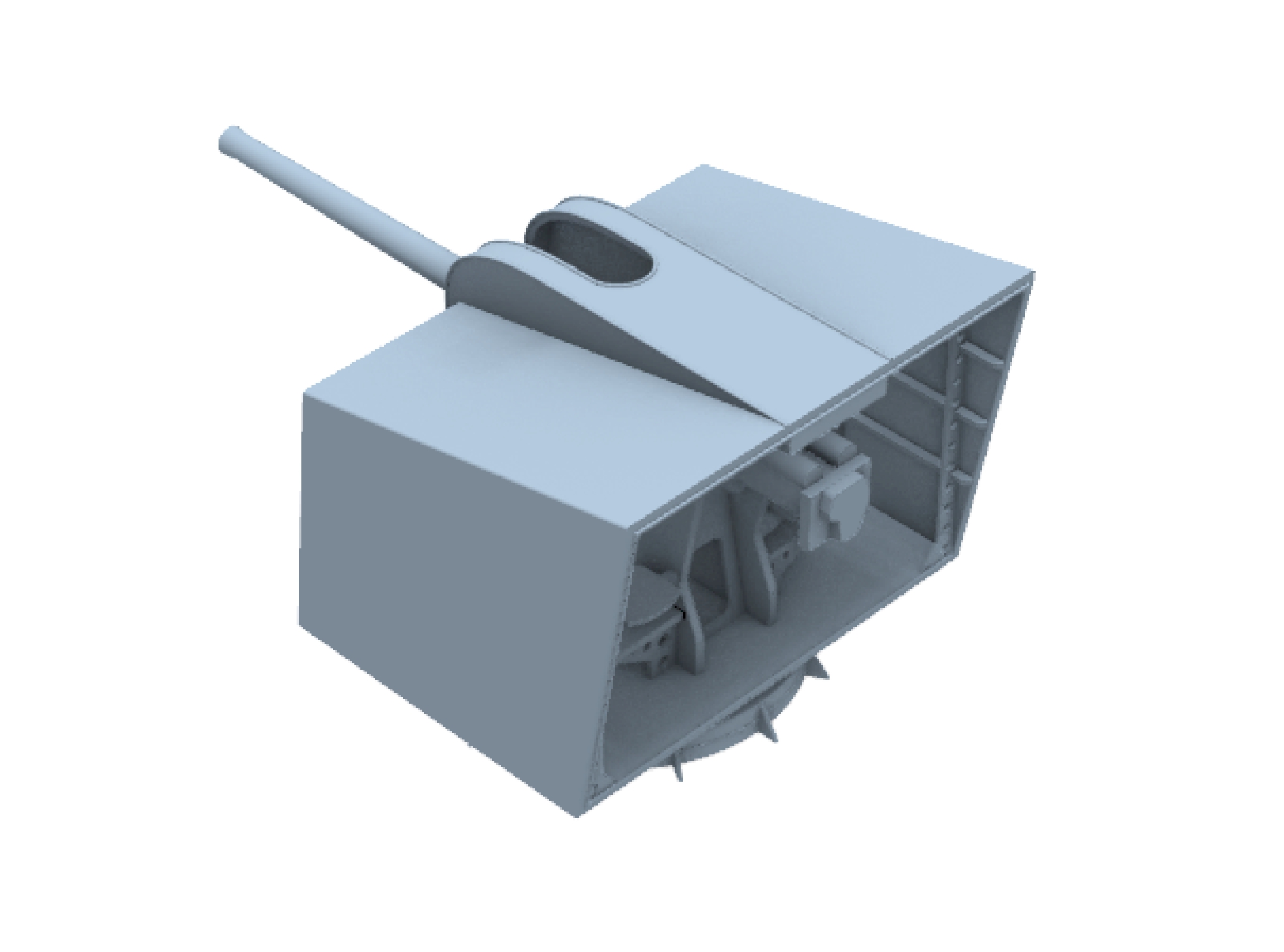

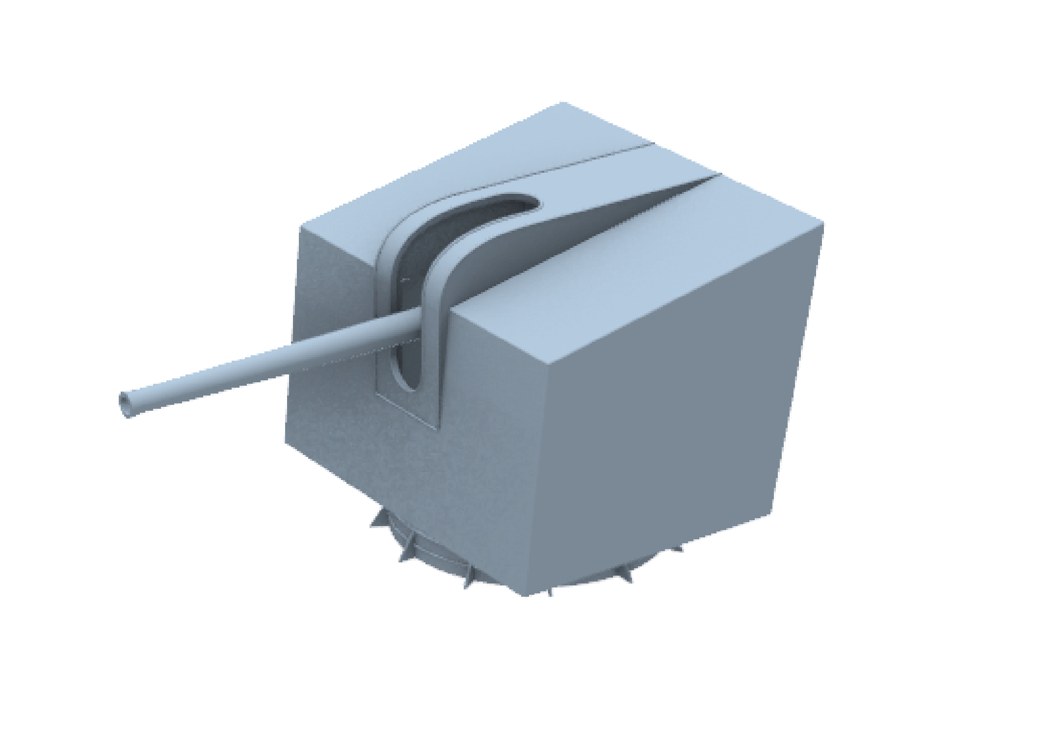

Первые наброски по ГК. Черновик, будет детализироваться
