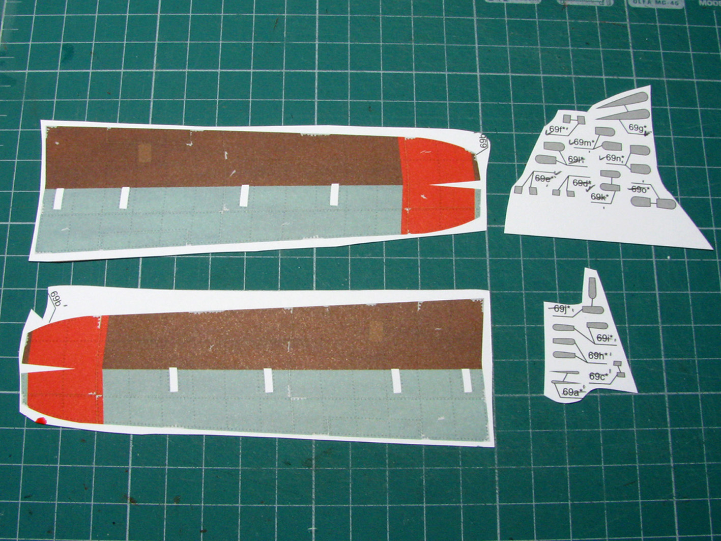

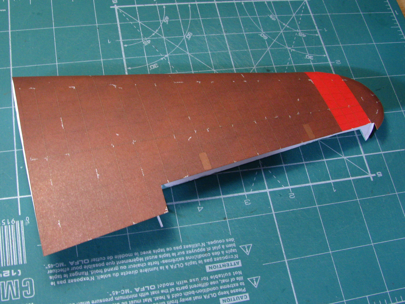

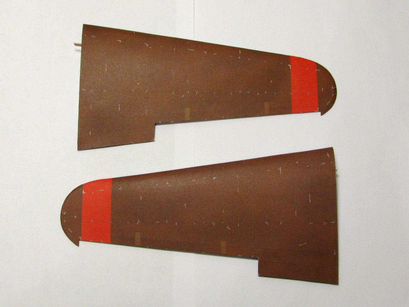

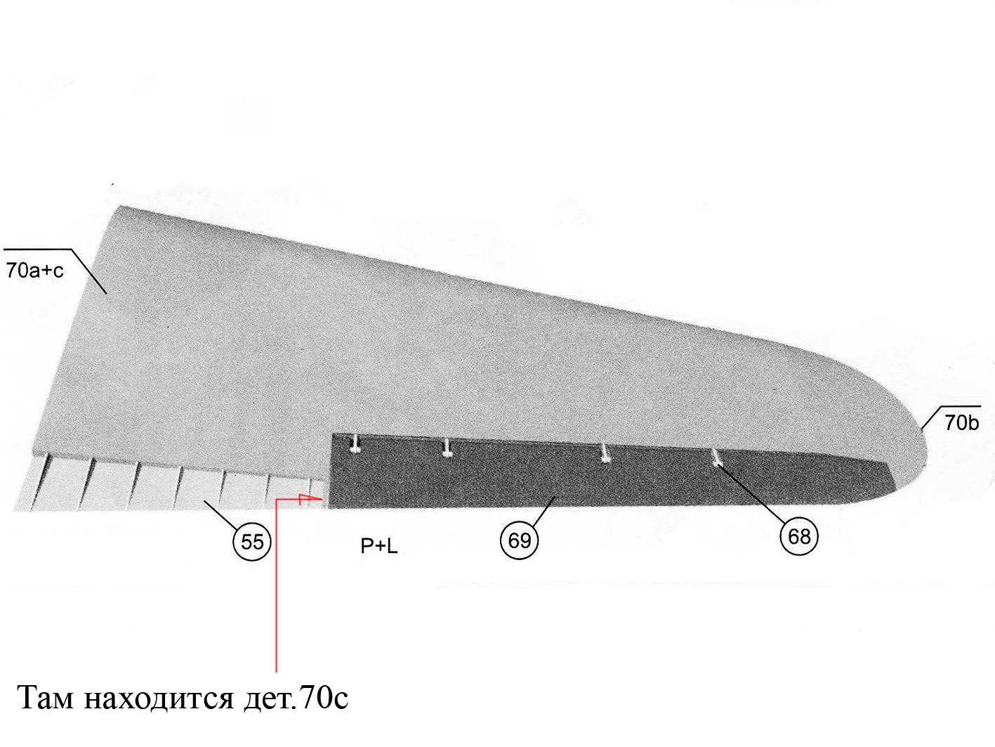

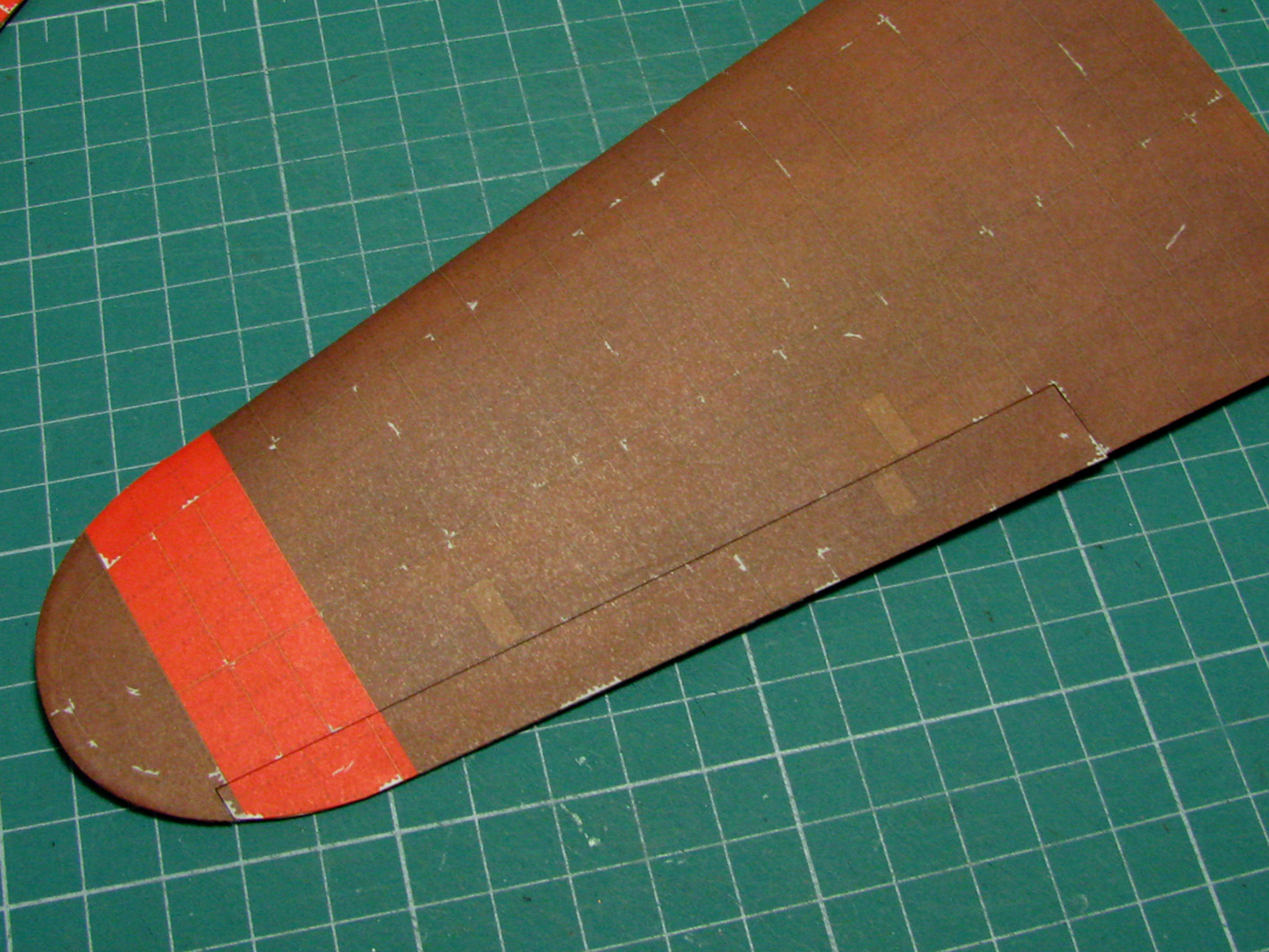

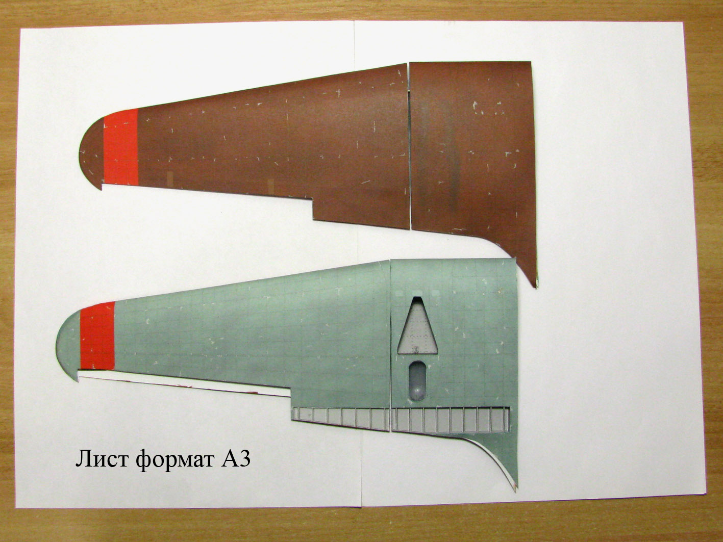

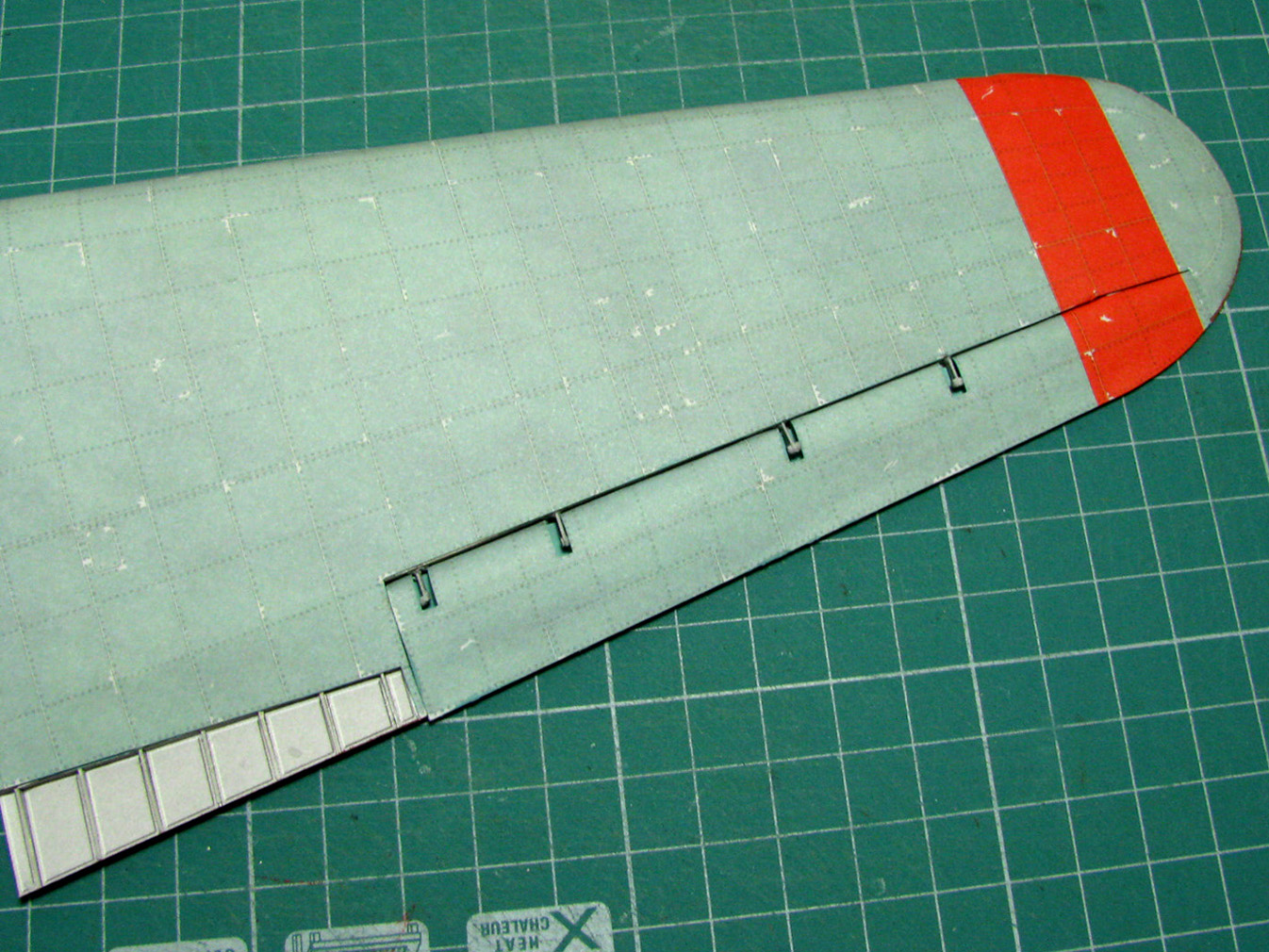

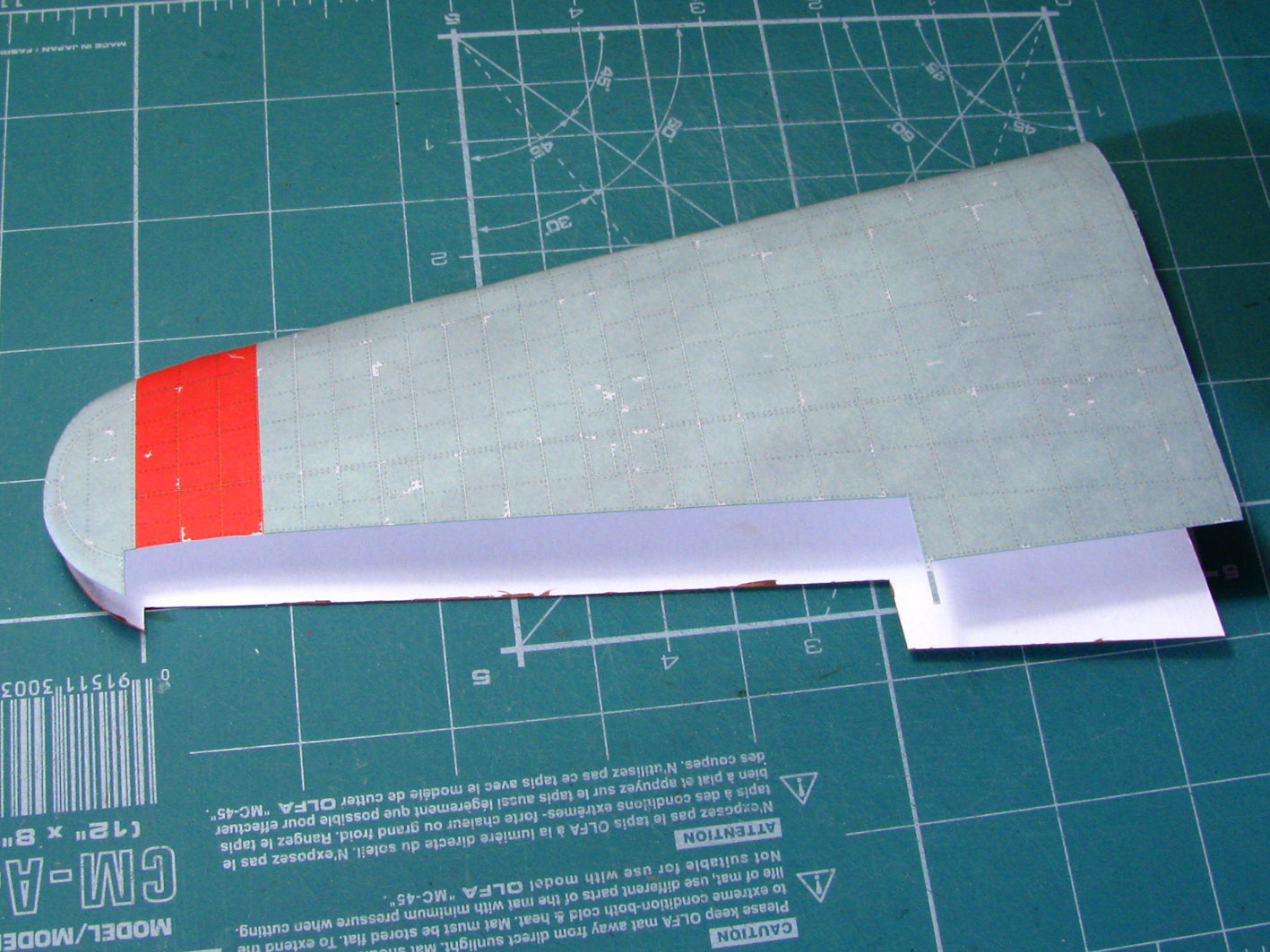

№ 70. Обшивка консолей. Всего три детали: сама обшивка, меленький треугольничек (типа окончание нервюры) и еще меньше красный и зеленый огни. Все сошлось благополучно, единственно неудобно формовать такие большие детали, к тому же напечатанные поперек волокон. Прикинул к центроплану размах будет в районе 500 мм.
СБ-2М 100 (Orlik 14/2017)
Непрочитанное сообщение admin » 17 фев 2020, 20:56
Цвет интересный (верхние поверхности)
vasaq
Сообщения: 143
Благодарил (а): 3 раза
Поблагодарили: 12 раз
Непрочитанное сообщение vasaq » 17 фев 2020, 21:46
Цвет коричневый которому придана неоднородность. Но фотоаппарат может искажать цветопередачу, хотя стараюсь снимать, что бы было похоже на оригинал.

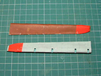

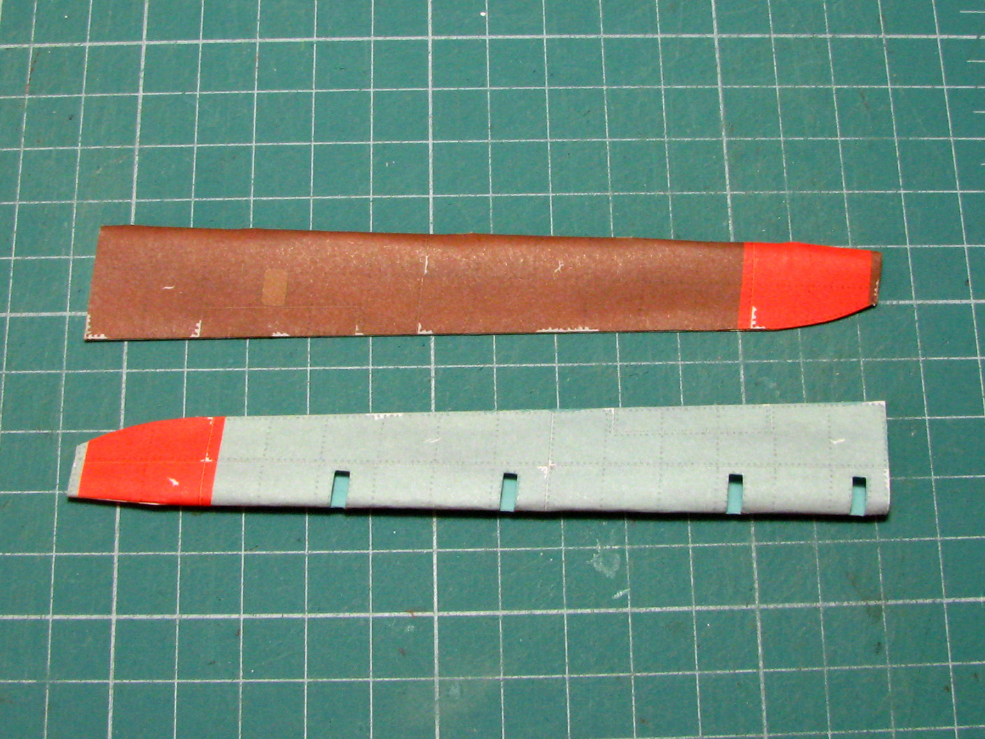

Непрочитанное сообщение vasaq » 24 фев 2020, 19:51

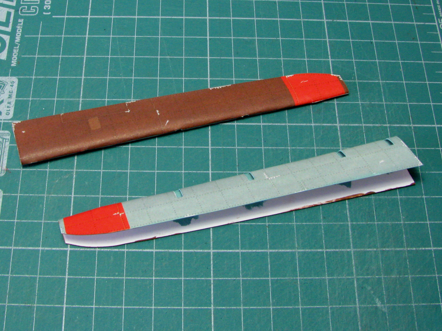

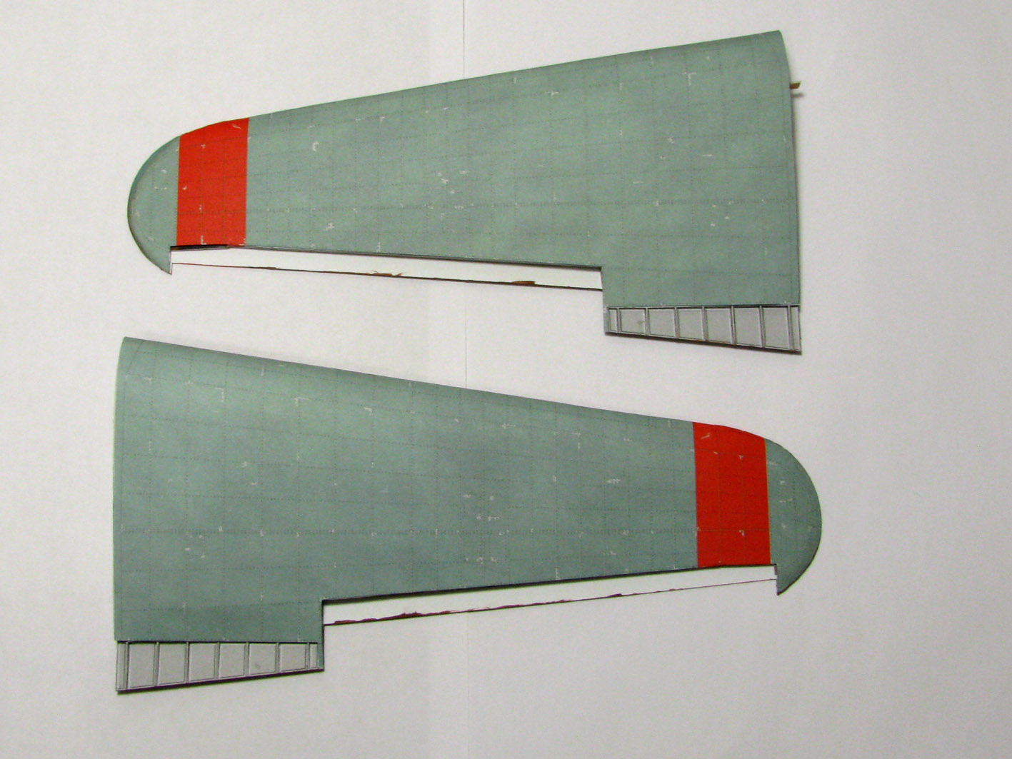

№ 69. Элероны.
Они по сути бескаркасные, всего две нервюрки на концах, а вот обрамление ниш для их крепления зачем-то поделено аж! на три части. 8Х3=24 дет., которые надо подклеить на картон, вырезать и склеить. Не стал я заниматься этим рукоблудием и просто 24 дет. упразднил. Их не особо-то и видно. На лонжерон приклеил ответные части и вклеил элероны. В начале я писал, что бумага плотная, вполне приятная. Так вот она слоится по поводу и без такового. Мелкие детали типа "согнуть и склеить" все (без исключения) расслоились на 2-4 части.
Первый отрицательный момент модели: то что можно дать простой деталью разделено на составляющие части.

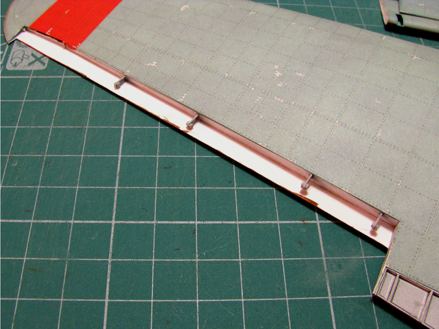

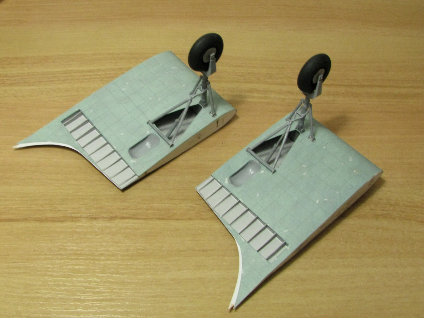

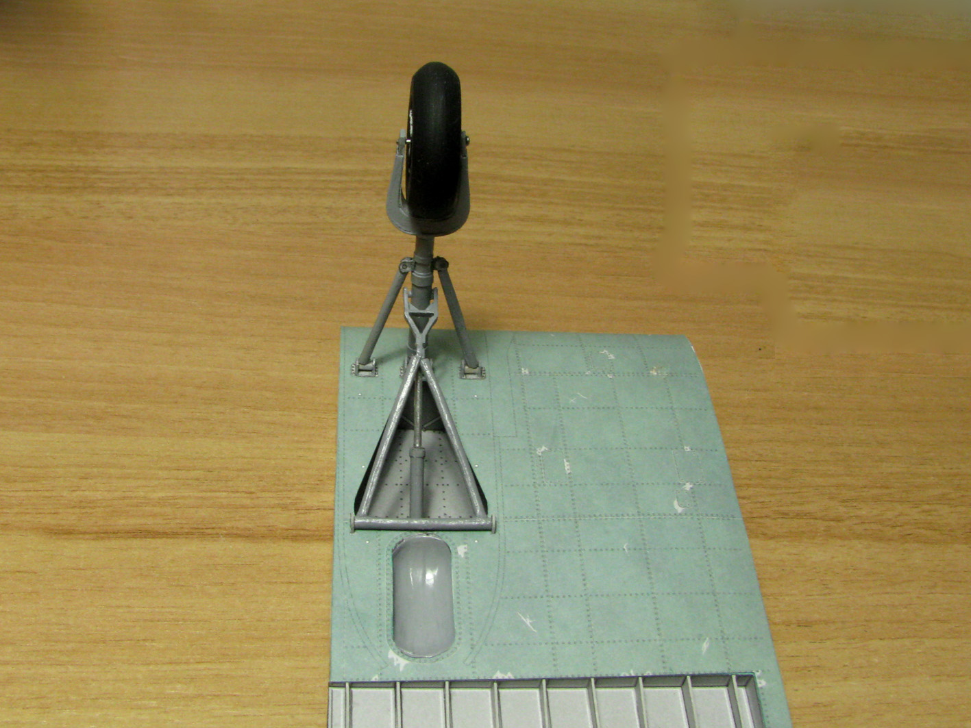

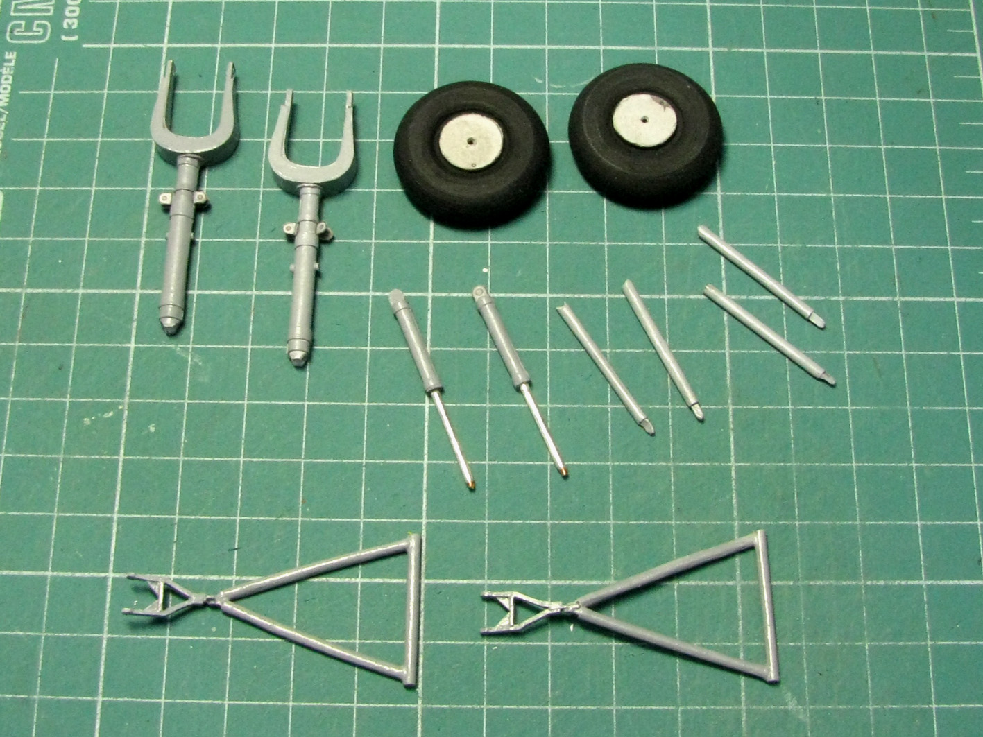

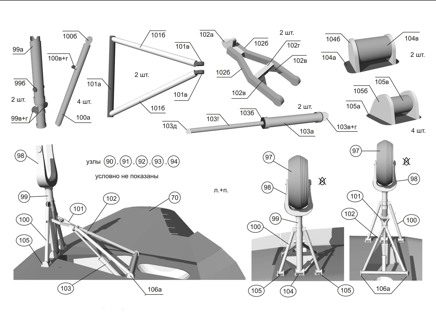

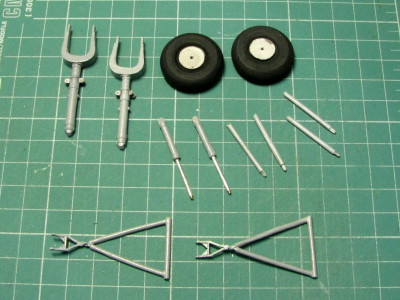

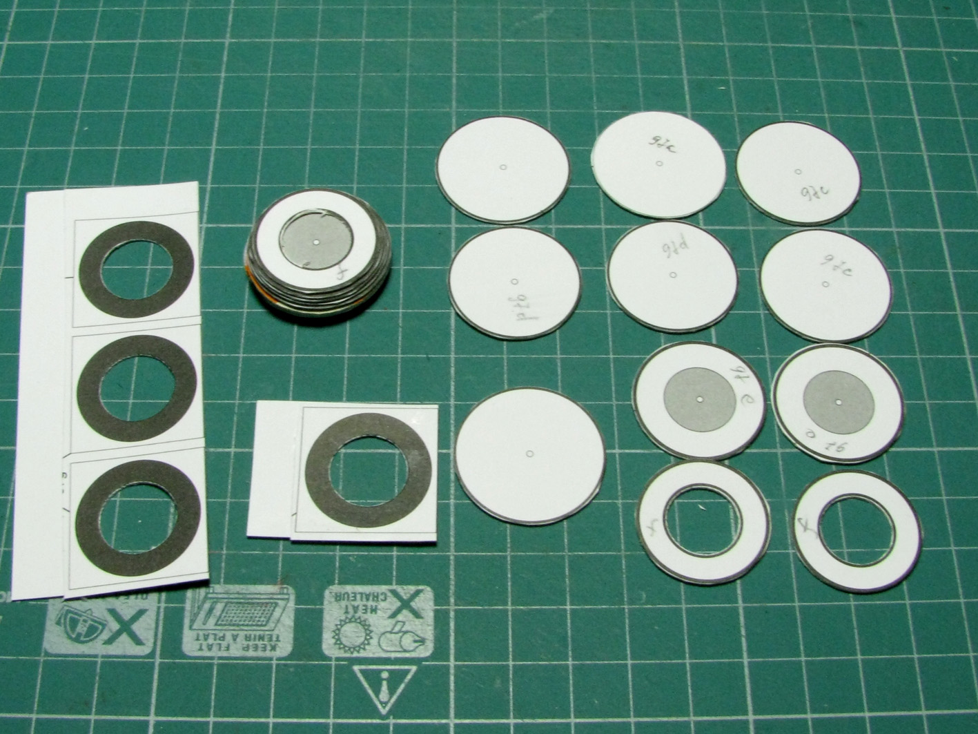

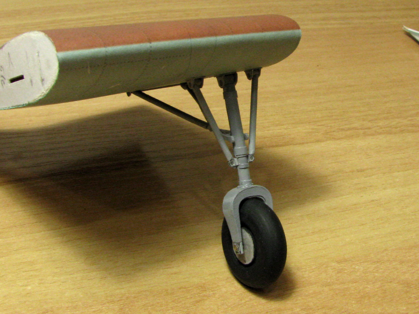

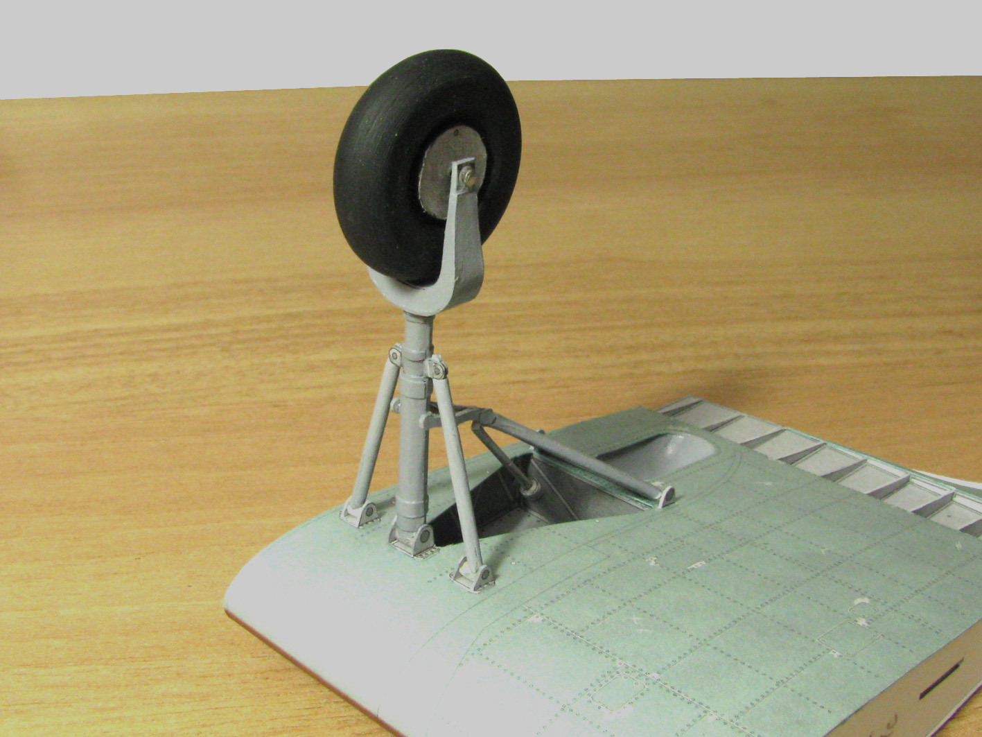

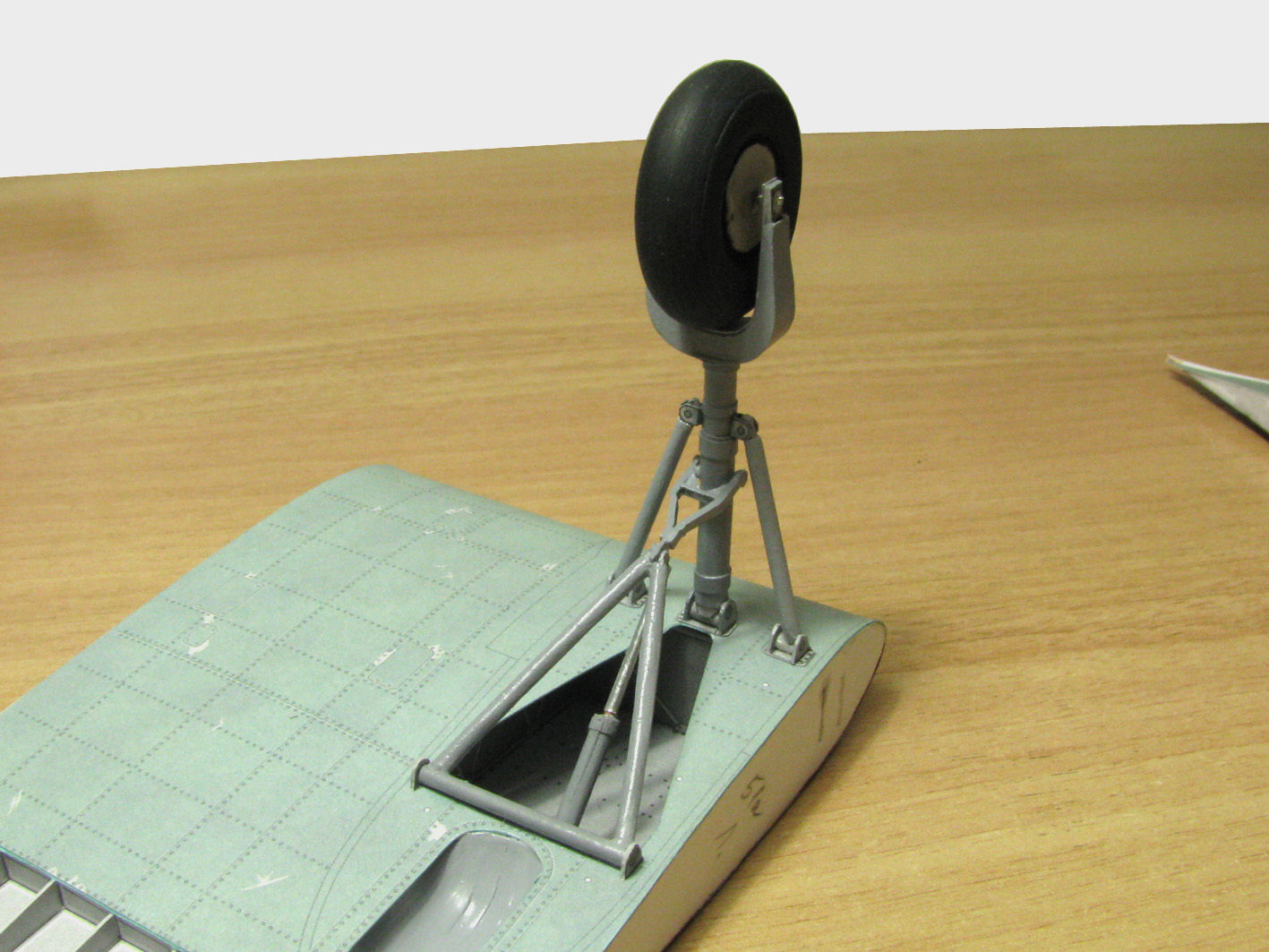

№98-106. Основные стойки шасси, колеса.
Подробно с достаточным колличеством мелочевки. Все трубочки даны на плотной бумаге, диаметр маленький, сворачивать неудобно, поэтому пришлось красить. Колеса это куча кружков на картоне 0.5. Суть не меняется, но обрабатывать проще.
Второй отрицательный момент модели: отсутствие деталей-трубочек на офисной бумаге.

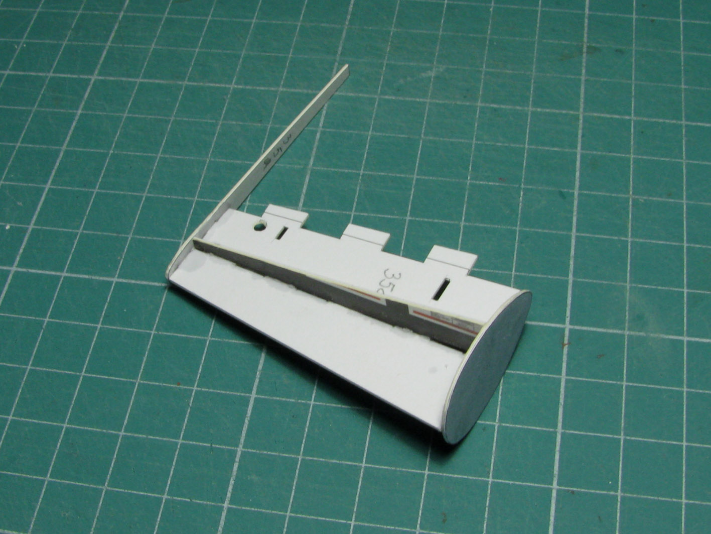

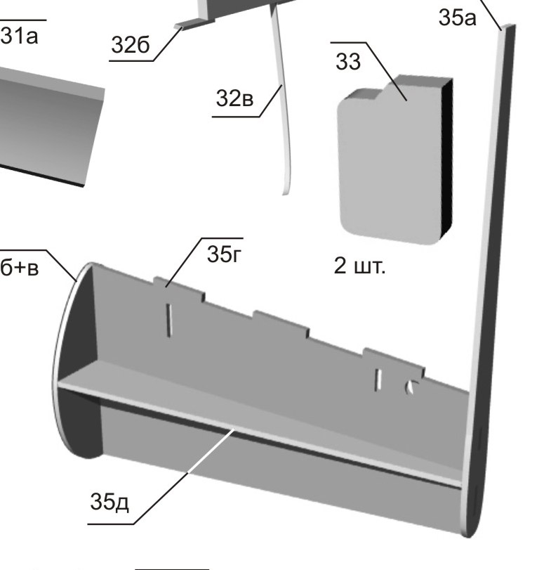

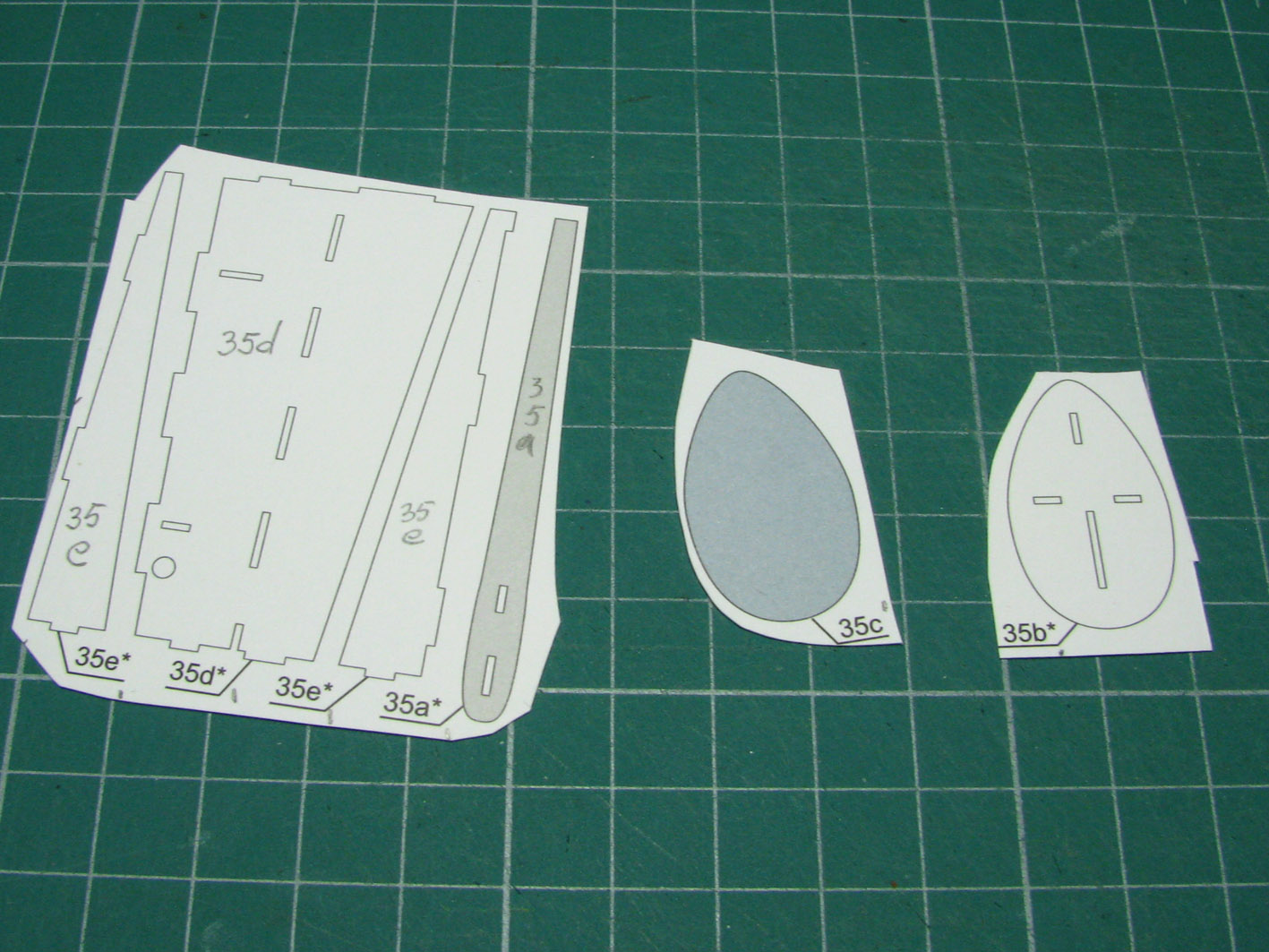

№ 35. Каркас хвостовой части.
Собрал все по инструкции.

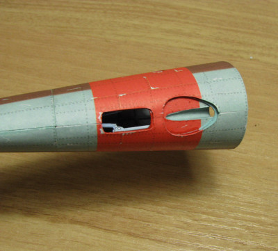

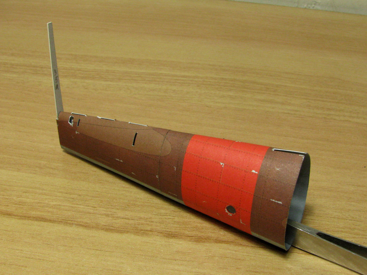

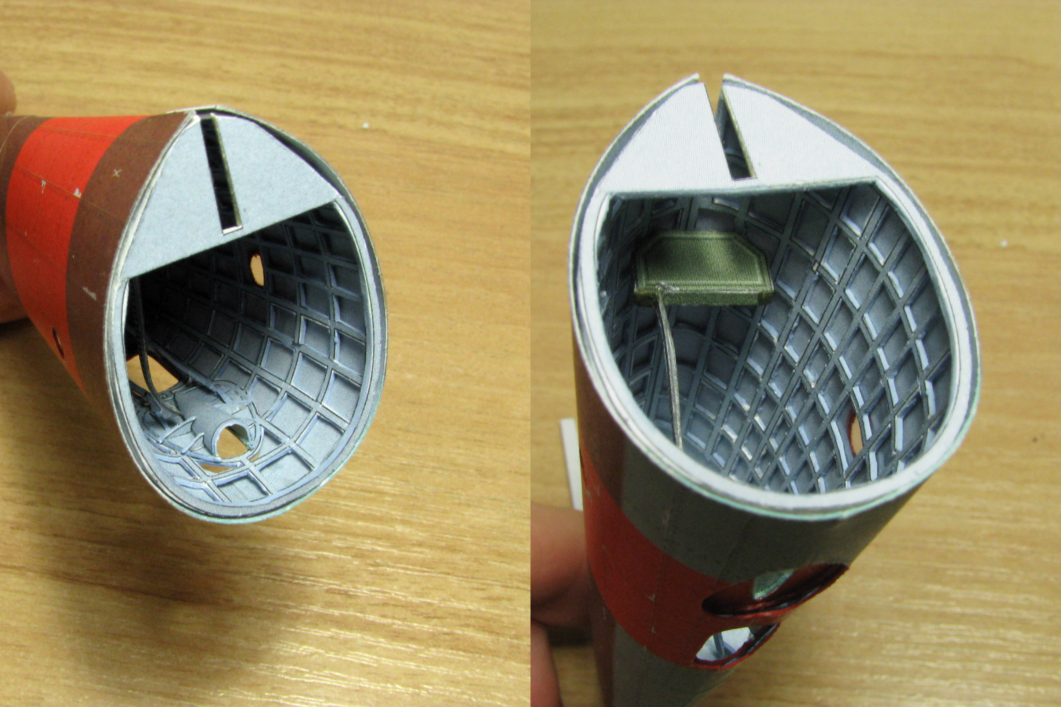

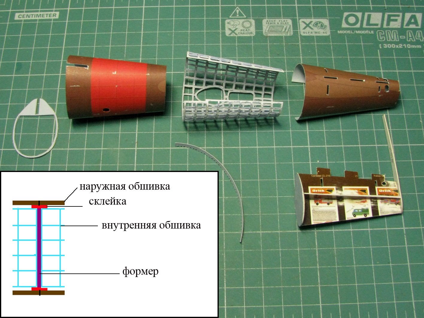

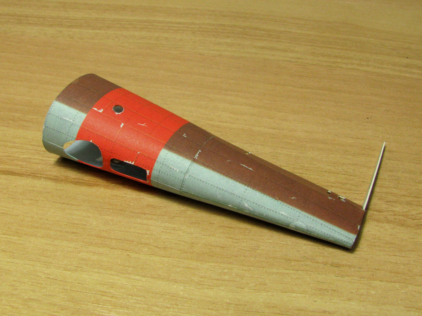

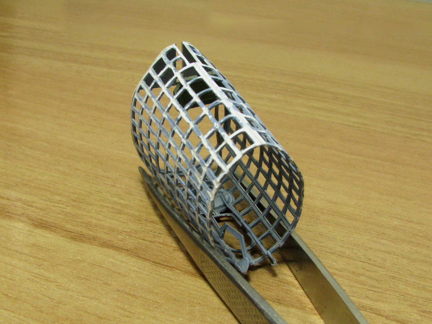

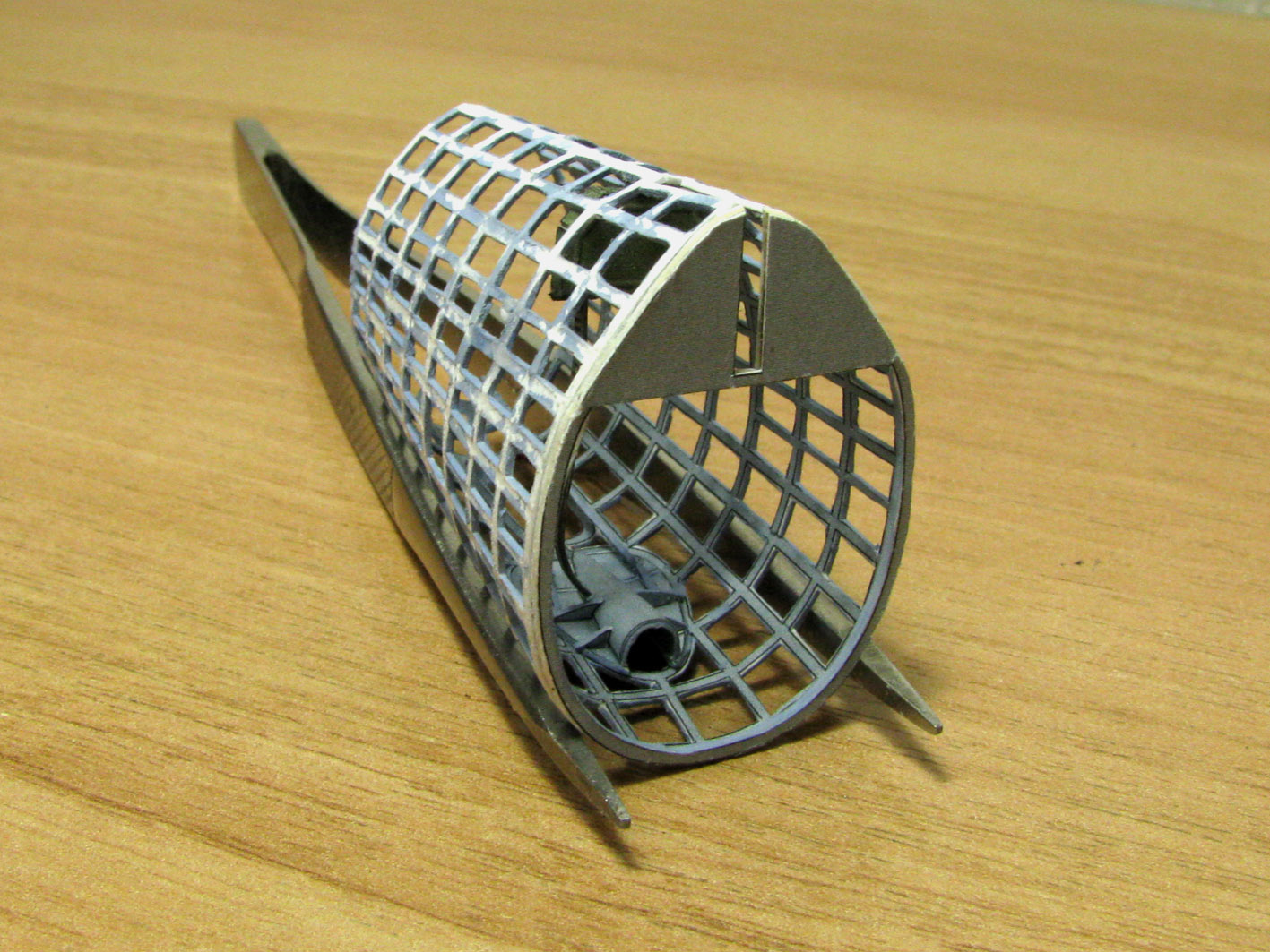

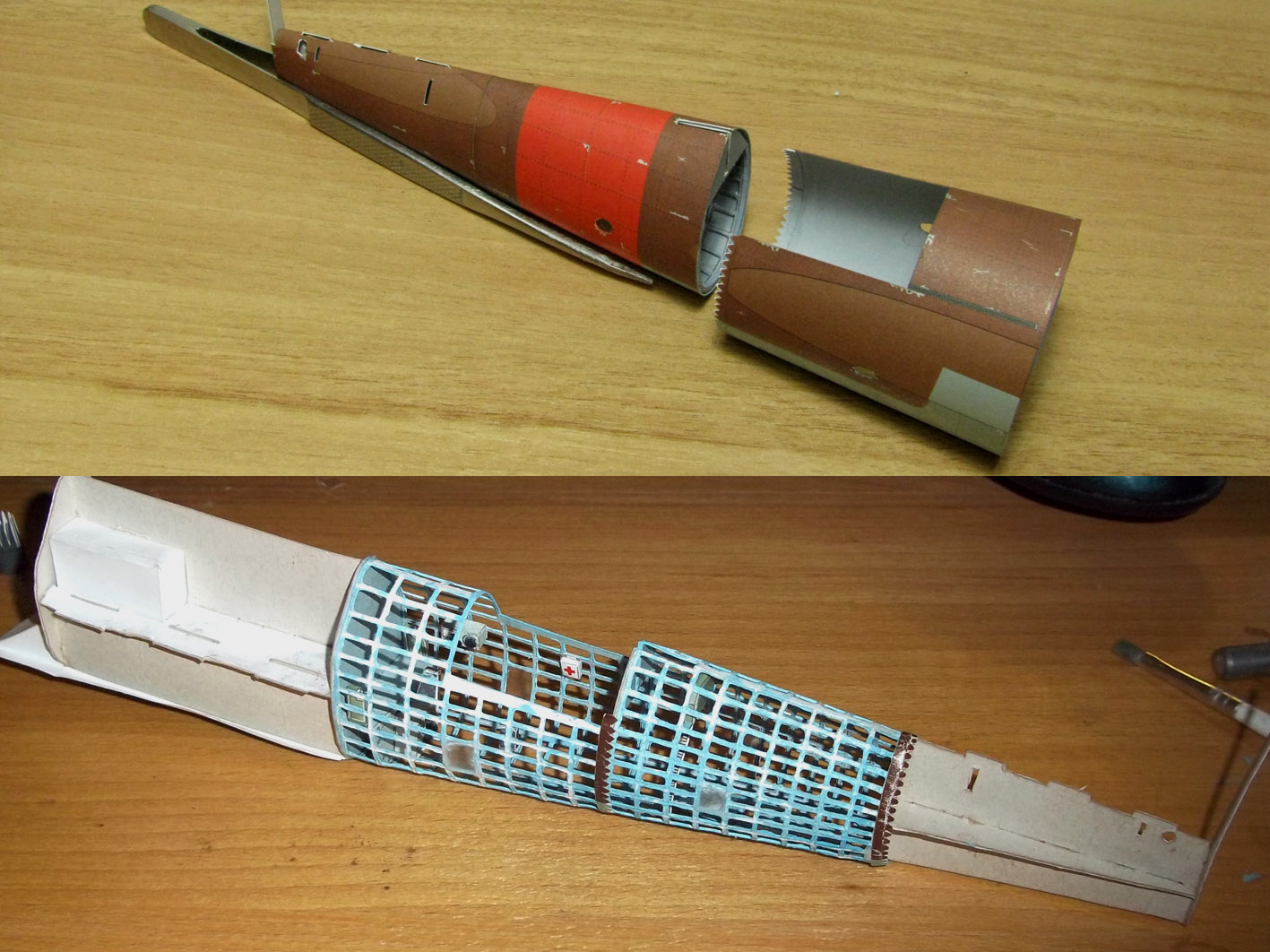

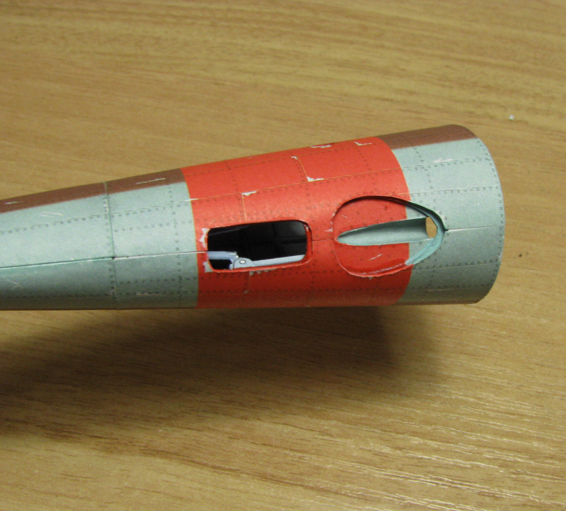

№ 57. Наружная обшивка.
Начал с внутреннего оснащения. Далее наружная обшивка. Соединение секций следующим образом: внутренняя клеится к формерам (но не по торцу!), сверху склейка и потом наружная. Т.о. можно собрать весть фюзеляж и обернуть его шкуркой (как у автора на фото внизу). Но аккуратно состыковать и разгладить стыки у меня не получится. Решил попробовать «чулком». Собрал две секции, вставил каркас (пришлось его сначала разобрать) и пока на сухую прикинул внутренности. Далее в щель между наружной и внутренней буду вклеивать следующую секцию.

Непрочитанное сообщение maps » 27 фев 2020, 04:22
Ажурненько! good
