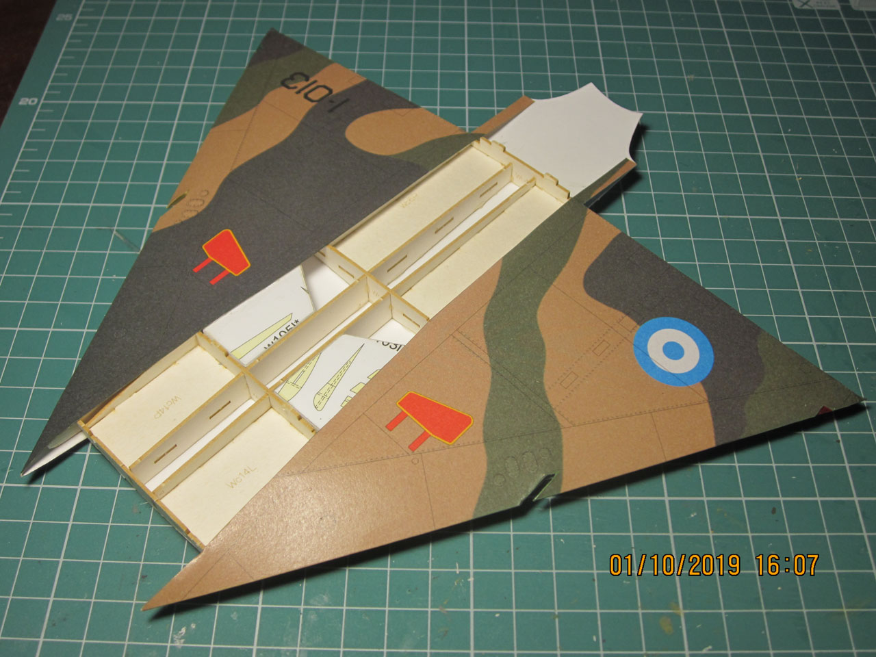

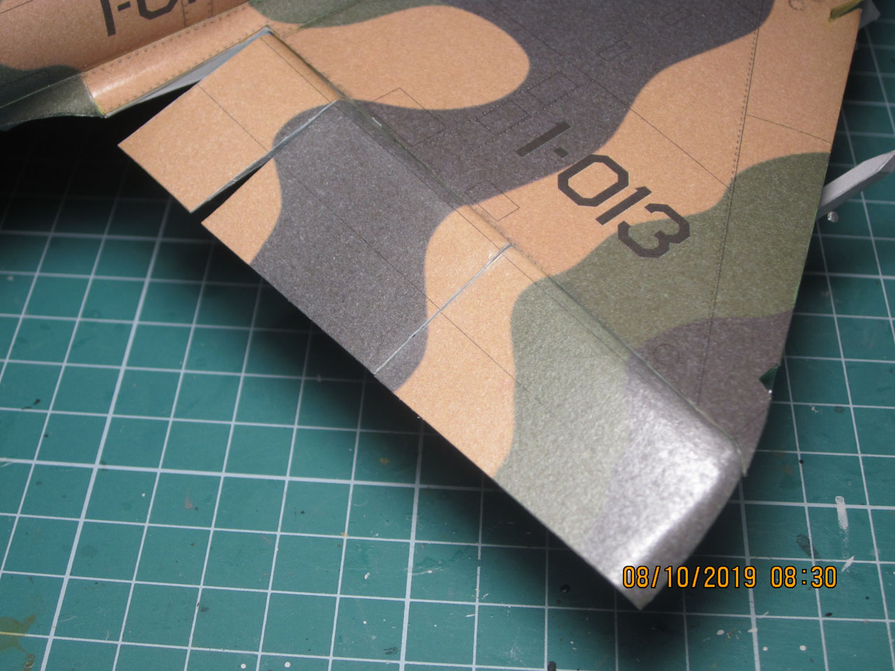

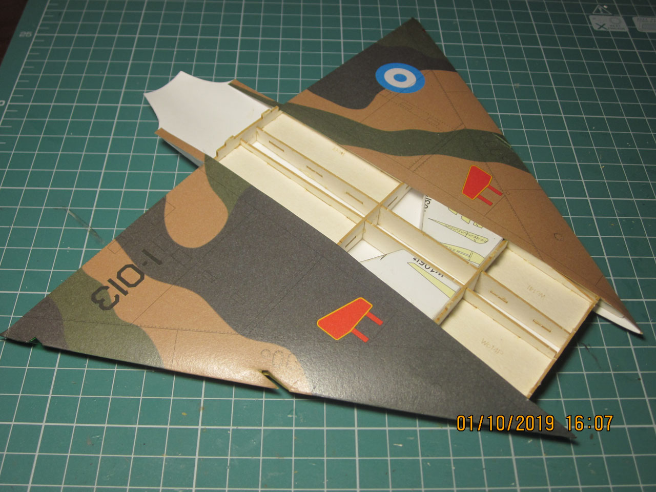

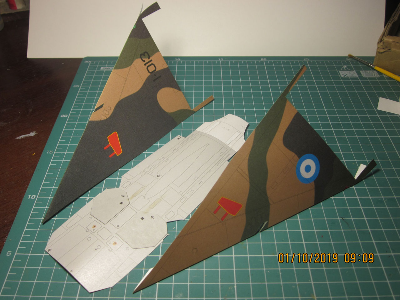

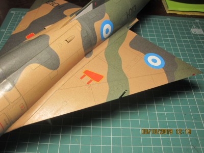

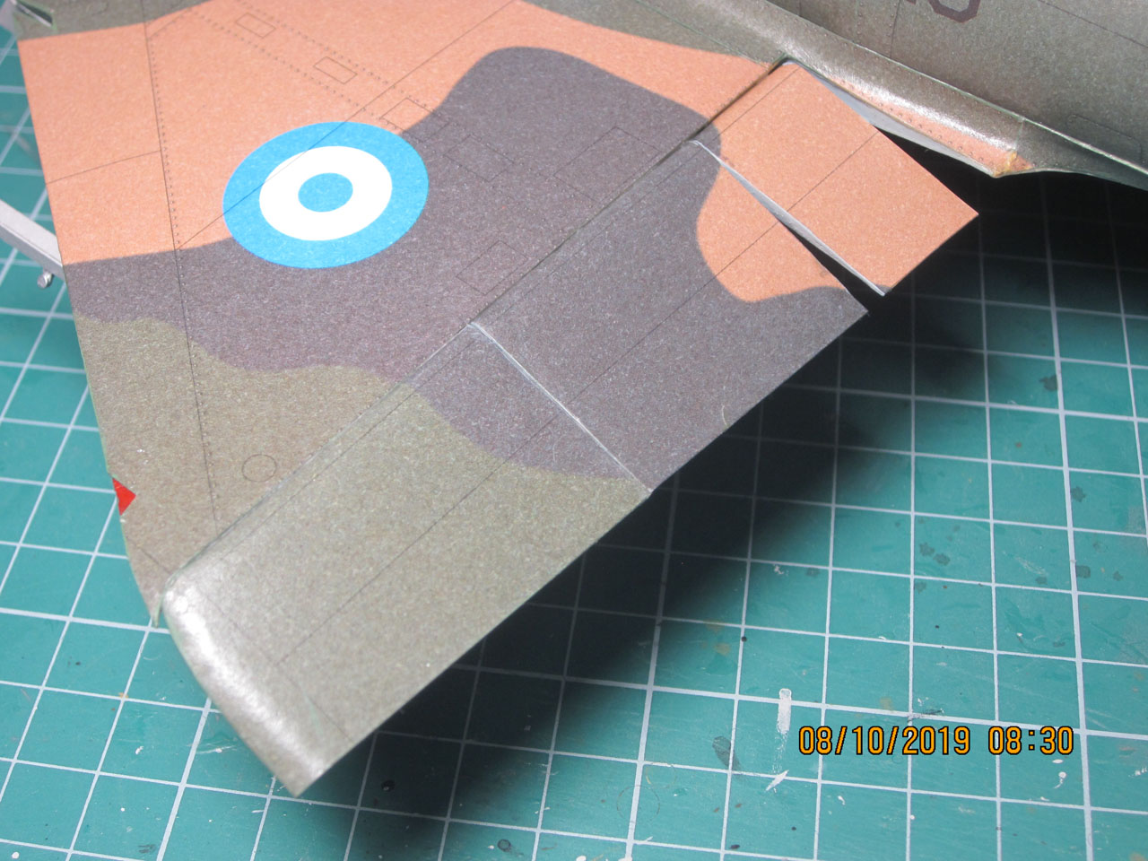

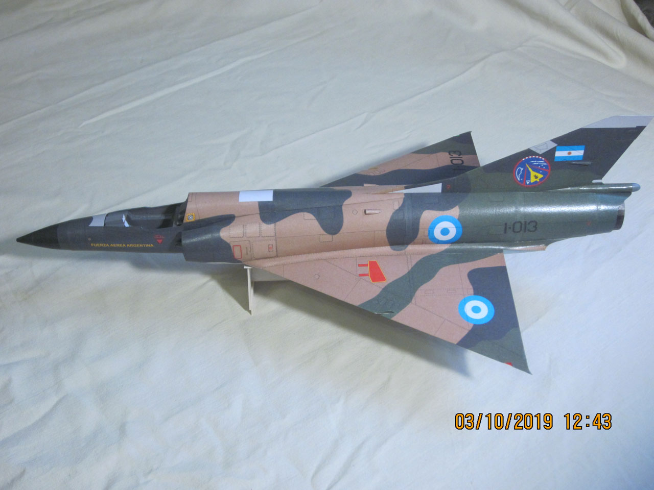

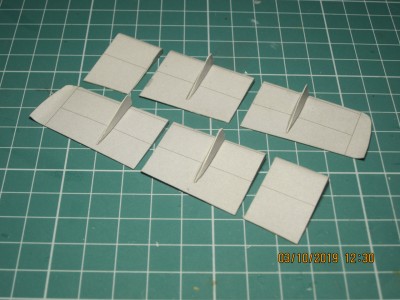

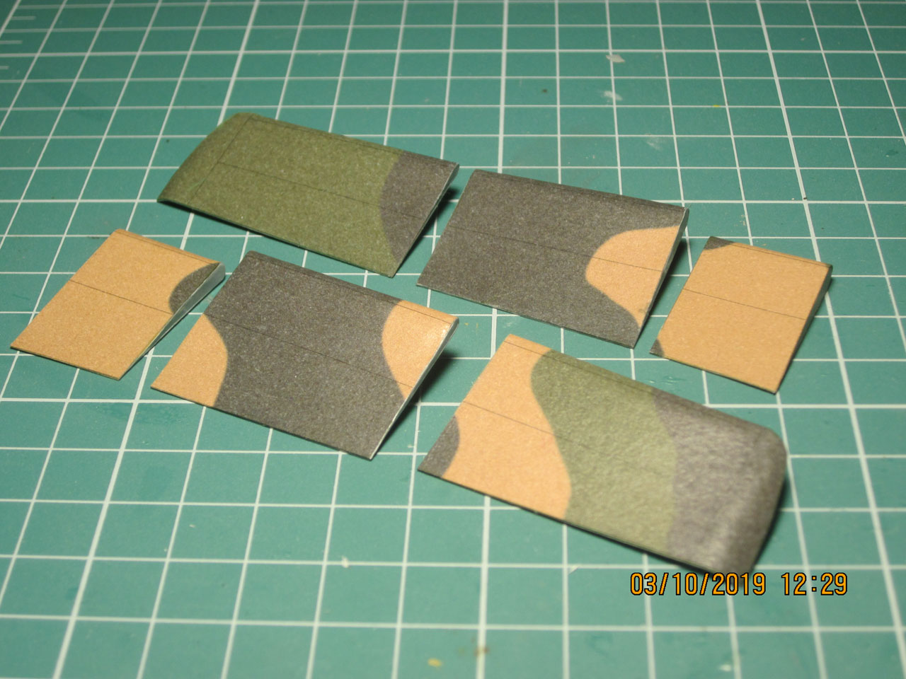

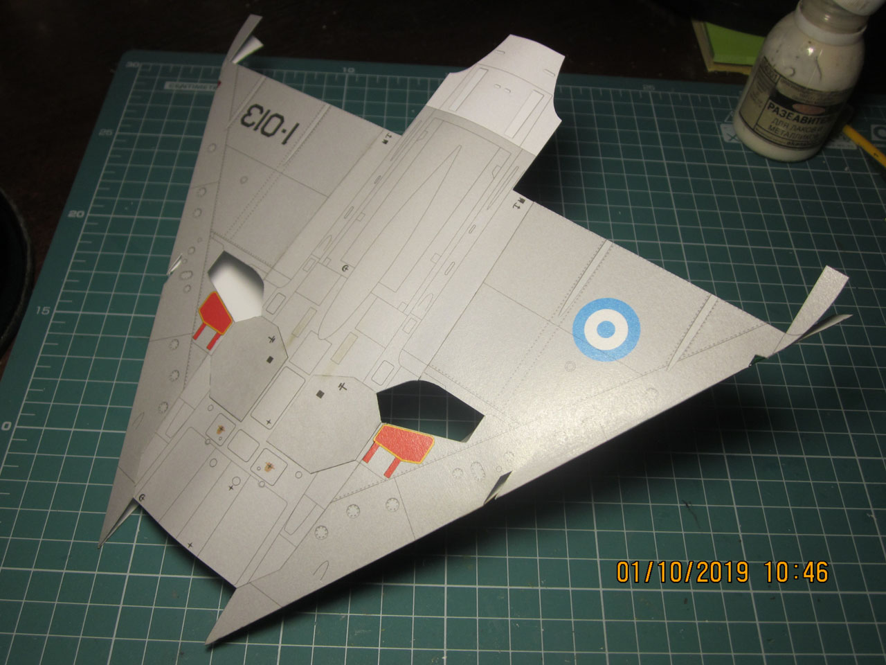

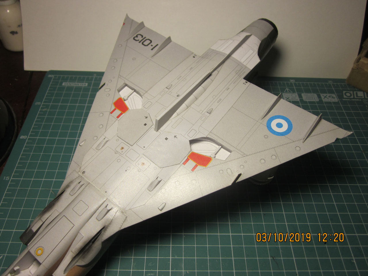

Всем привет!!!
Пора немного обновиться.

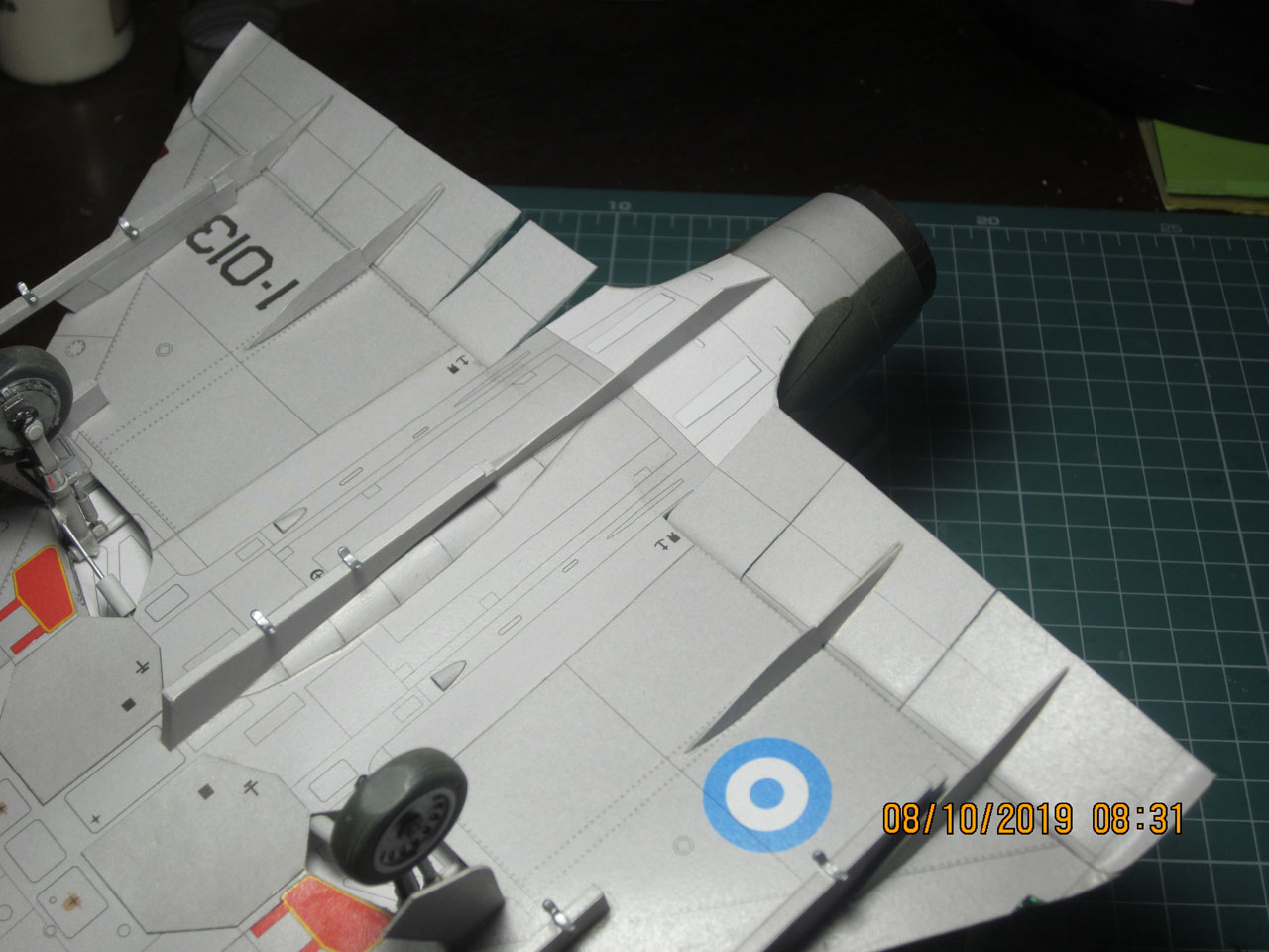

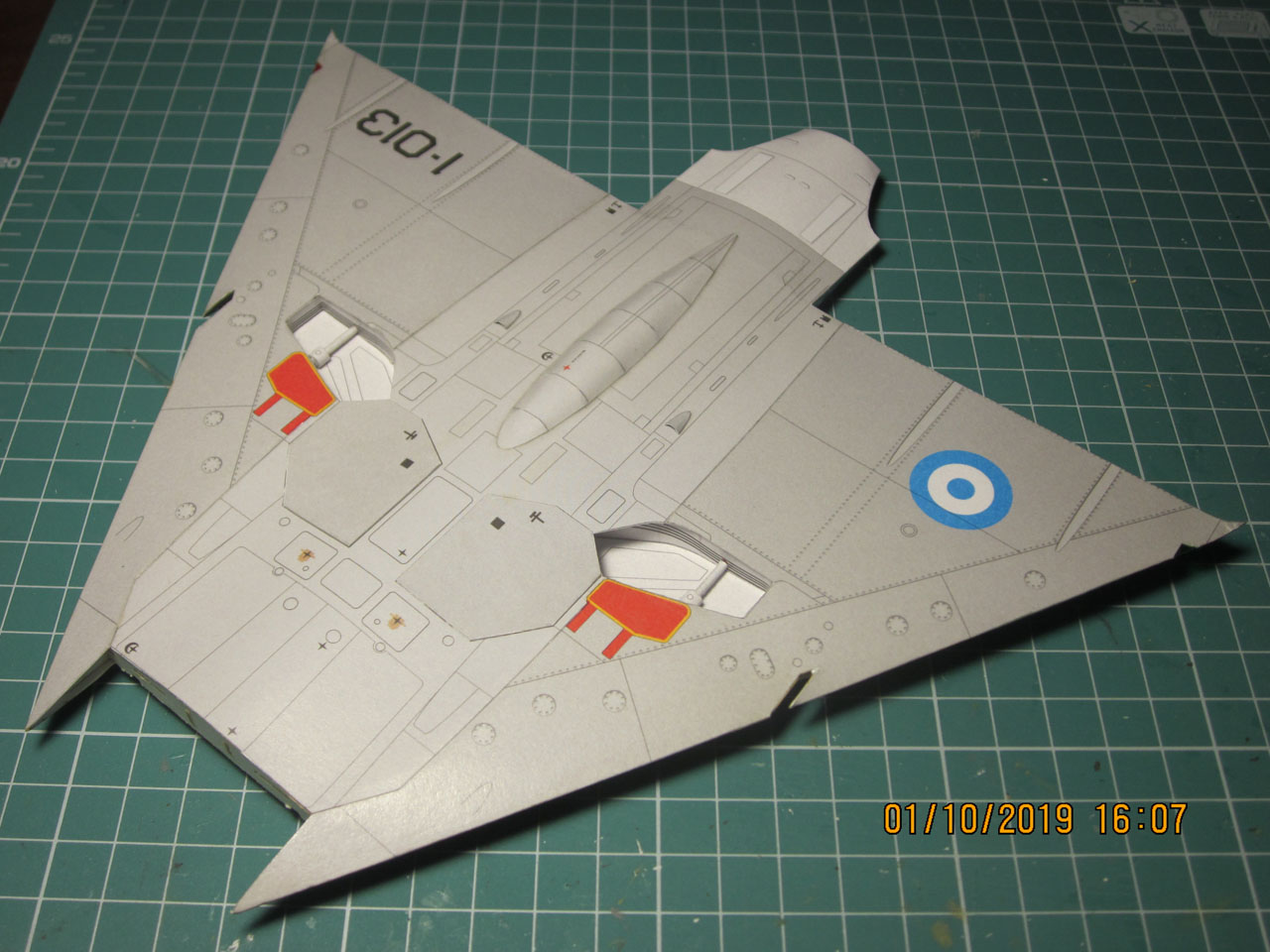

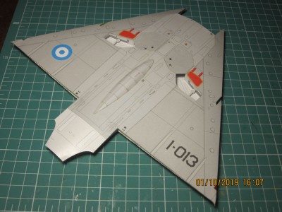

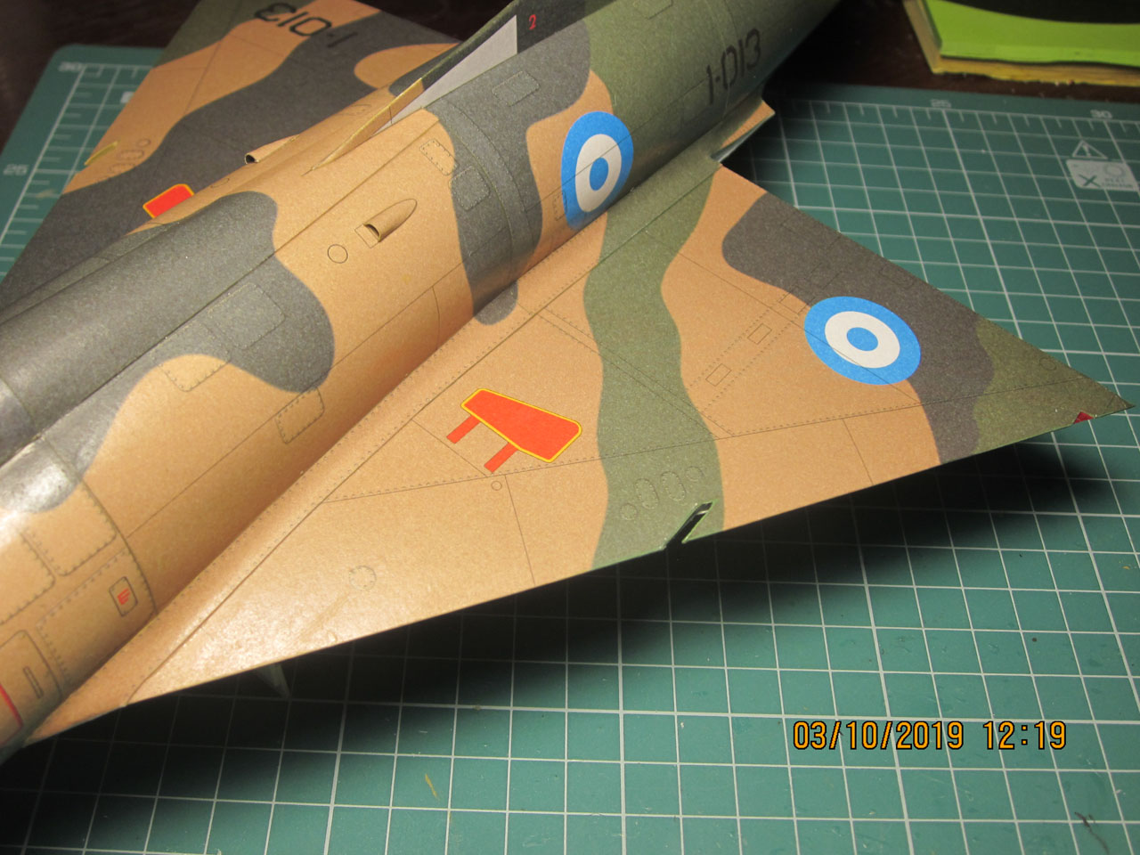

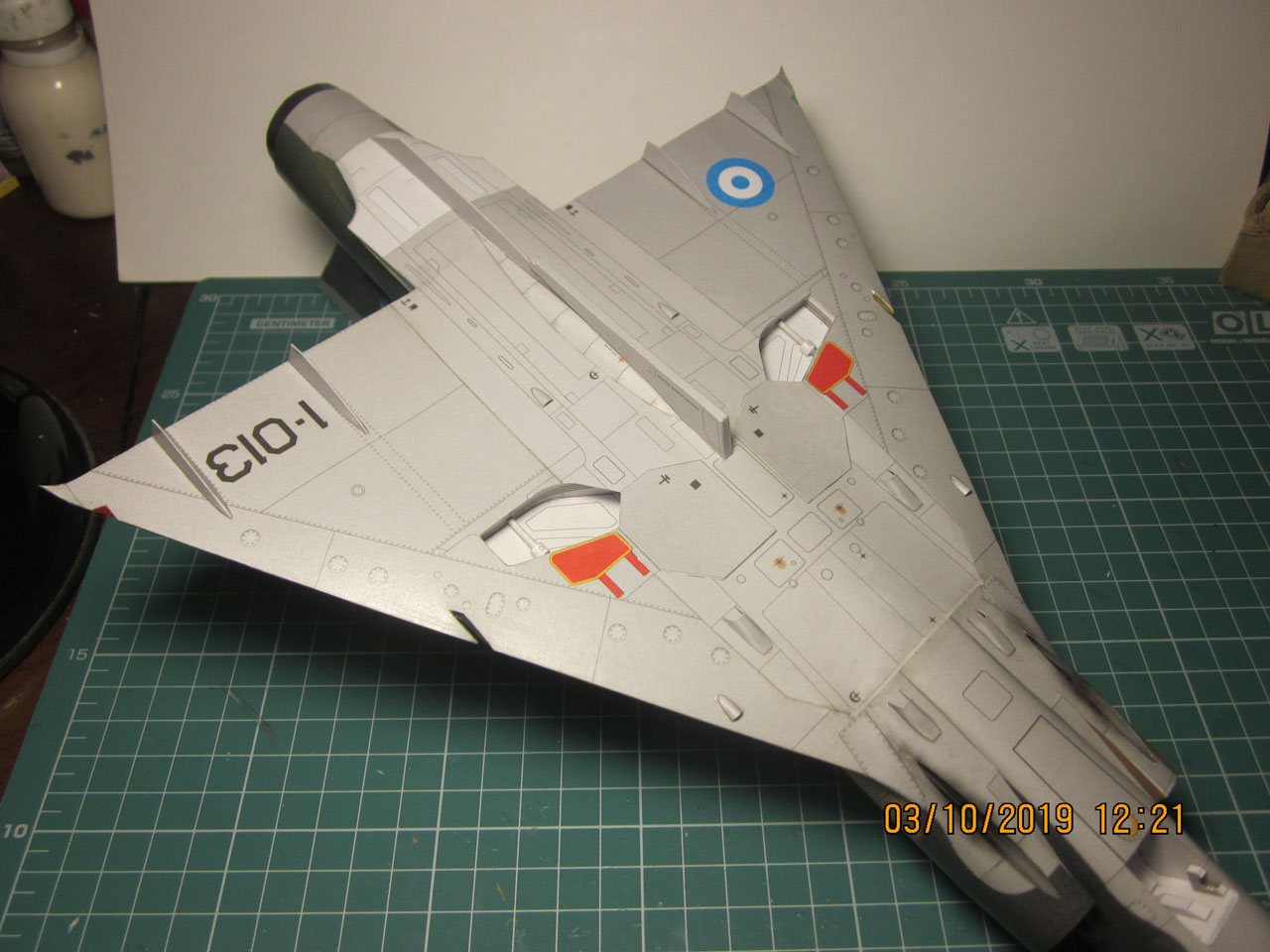

Собрал и установил на свои места крылья.
С ними пришлось повозиться.Вся конструкция состоит из двух половинок обшивки и обшивки нижней части фюзеляжа.Как автор планировал соединить обшивку крыльев с фюзеляжной для меня осталось загадкой.Лент склеек нет,стыки проходят не по нервюрам и лонжеронам а по пустоте.Поэтому принял решение соединить обшивку склейками(обратите внимание на небольшой разнотон между крыльями и центральной обшивкой,визуально он не так бросается в глаза) и потом по частям устанавливать на место.Навигационные огни застеклил.При установке пришлось подгонять ниши шасси(они немного меньше,чем вырезы под них).Кстати большие лопухи створок не стал вырезать,а просто сверху на них наклеил детали створок.Они все равно закрыты и вырезать их и подгонять потом снова нет смысла.Расстроило,что авторы поленились не сделали характерную Миражам крутку передней кромки крыла.Для того,чтобы ее сделать надо переделывать все крыло,но это у меня не получится,поэтому пришлось делать упрощенный журнальный вариант
.Зализы слева легли нормально,а вот справа в одном стыке получилась щель примерно 1мм шириной.Скорее всего мой косяк где-то...
Заделал ее небольшой вставкой.Кроме этого немного затер краску,пришлось подкрасить.На макро выглядит жутко,визуально вроде не так страшно выглядит.На стыке с основной частью фюзеляжа тоже пришлось пошаманить...Вобщем не очень доволен,как все получилось...

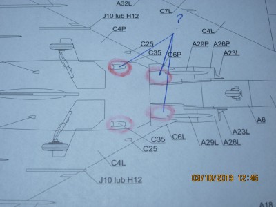

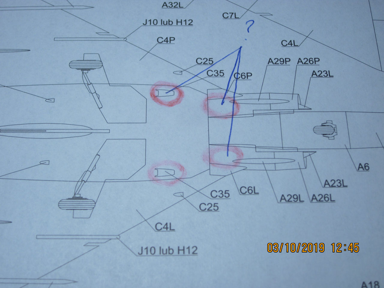

После всего этого установил мелочевку:обтекатель,подфюзеляжный киль,пилон для ракеты,и небольшие дополнительные воздухозаборники.Воздухозаборников(дет.№ С35)должно быть четыре,в журнале даны всего два.На схеме показаны тоже два(хотя посадочные места на модели даны для четырех,как и должно быть в реале).Запаса цвета как раз хватило,чтобы сделать недостающие детали.
Так же подкоптил немного район пушек,и в заключении сделал элевоны.Их установлю позже.
Сегодня на почту пришла травленка.Завтра надеюсь ее получить,поэтому снова перехожу к кабинным работам.
Продолжение следует.

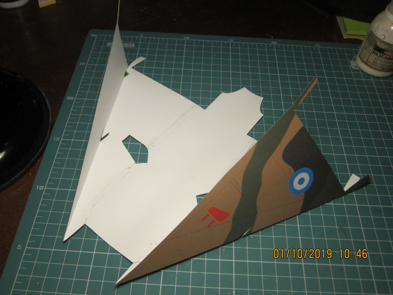

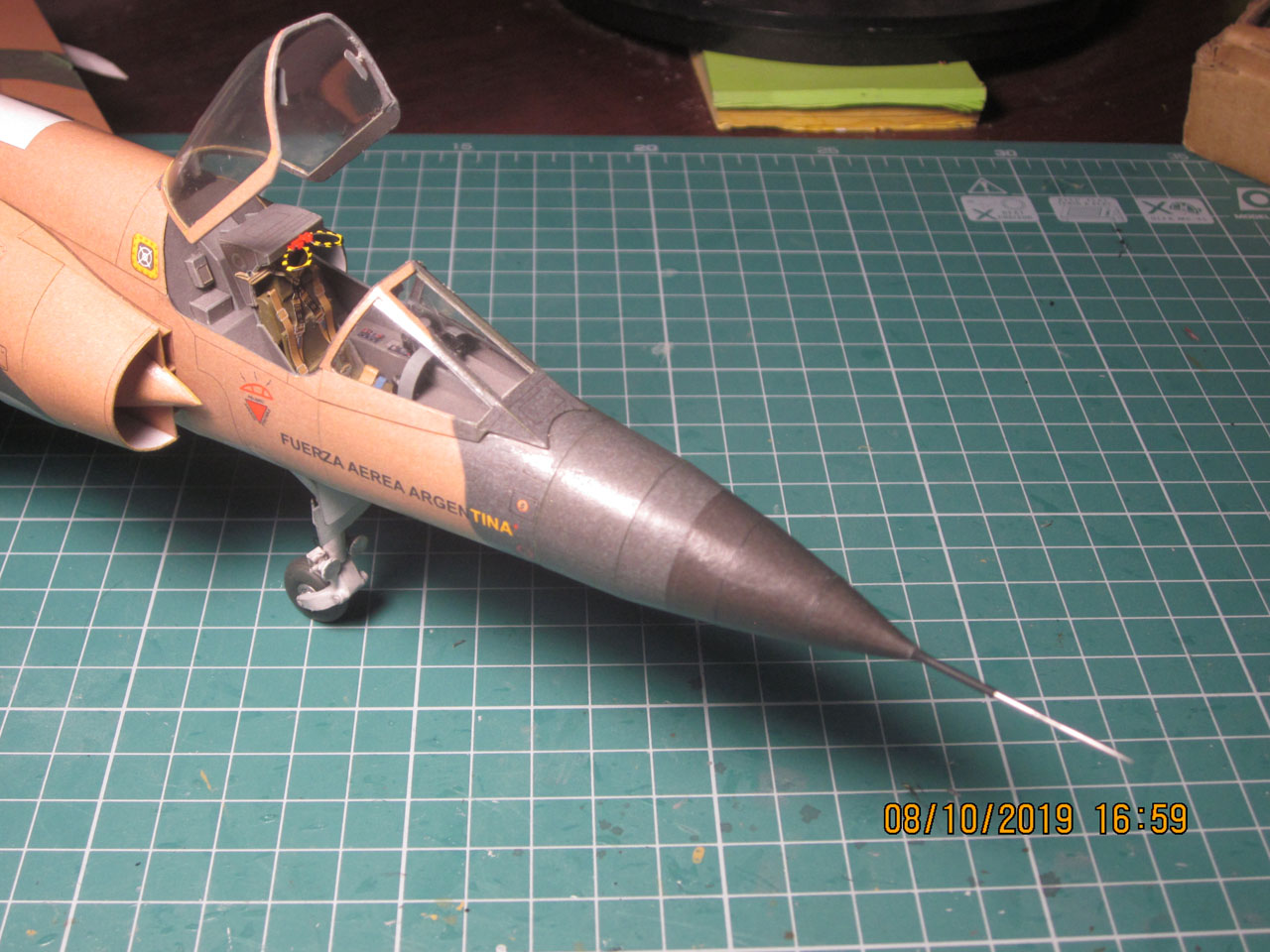

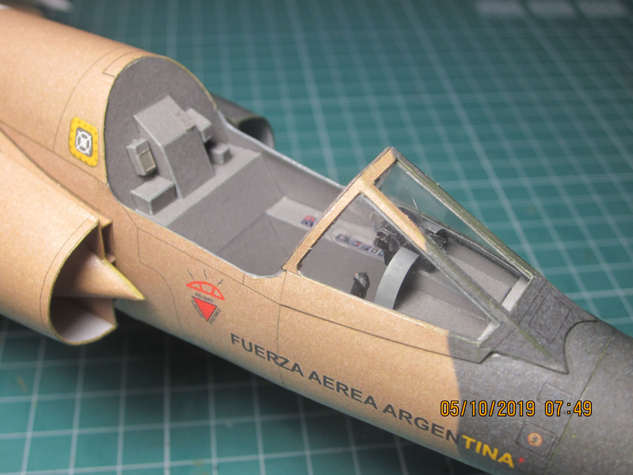

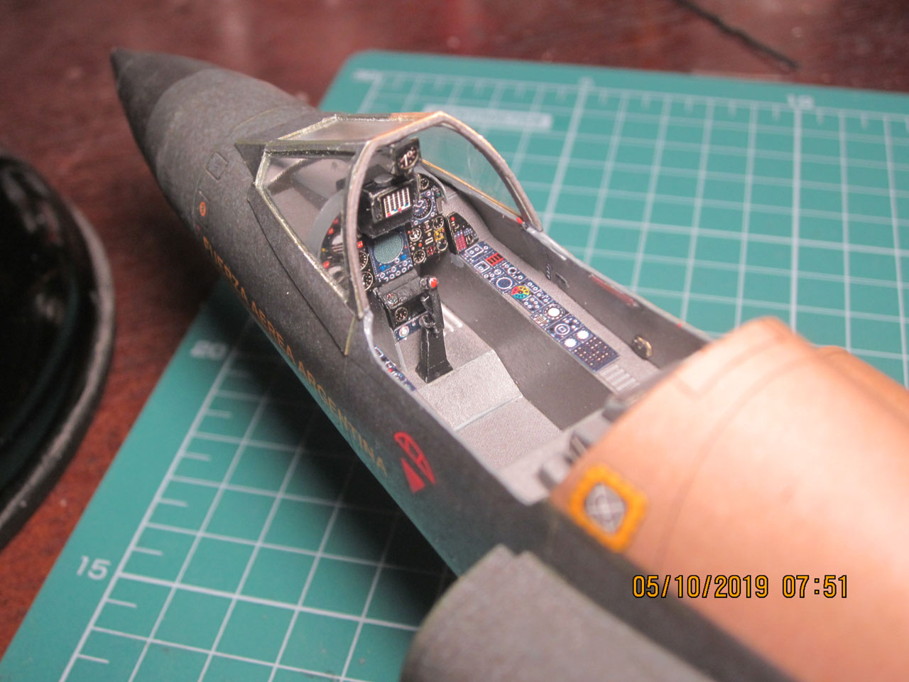

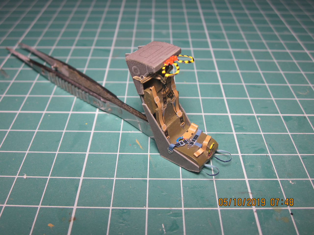

Всем привет!!!
Продолжим дальше.

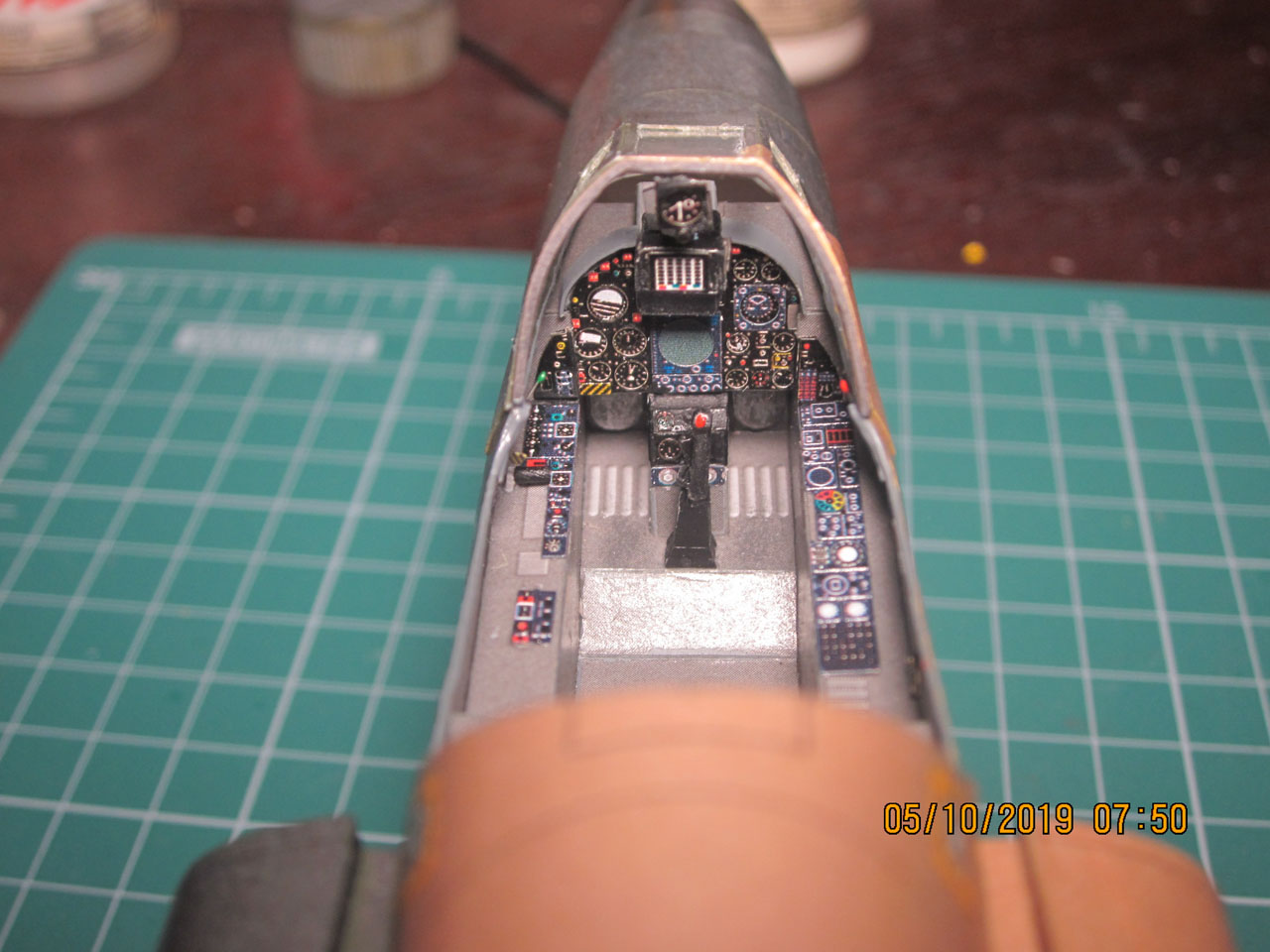

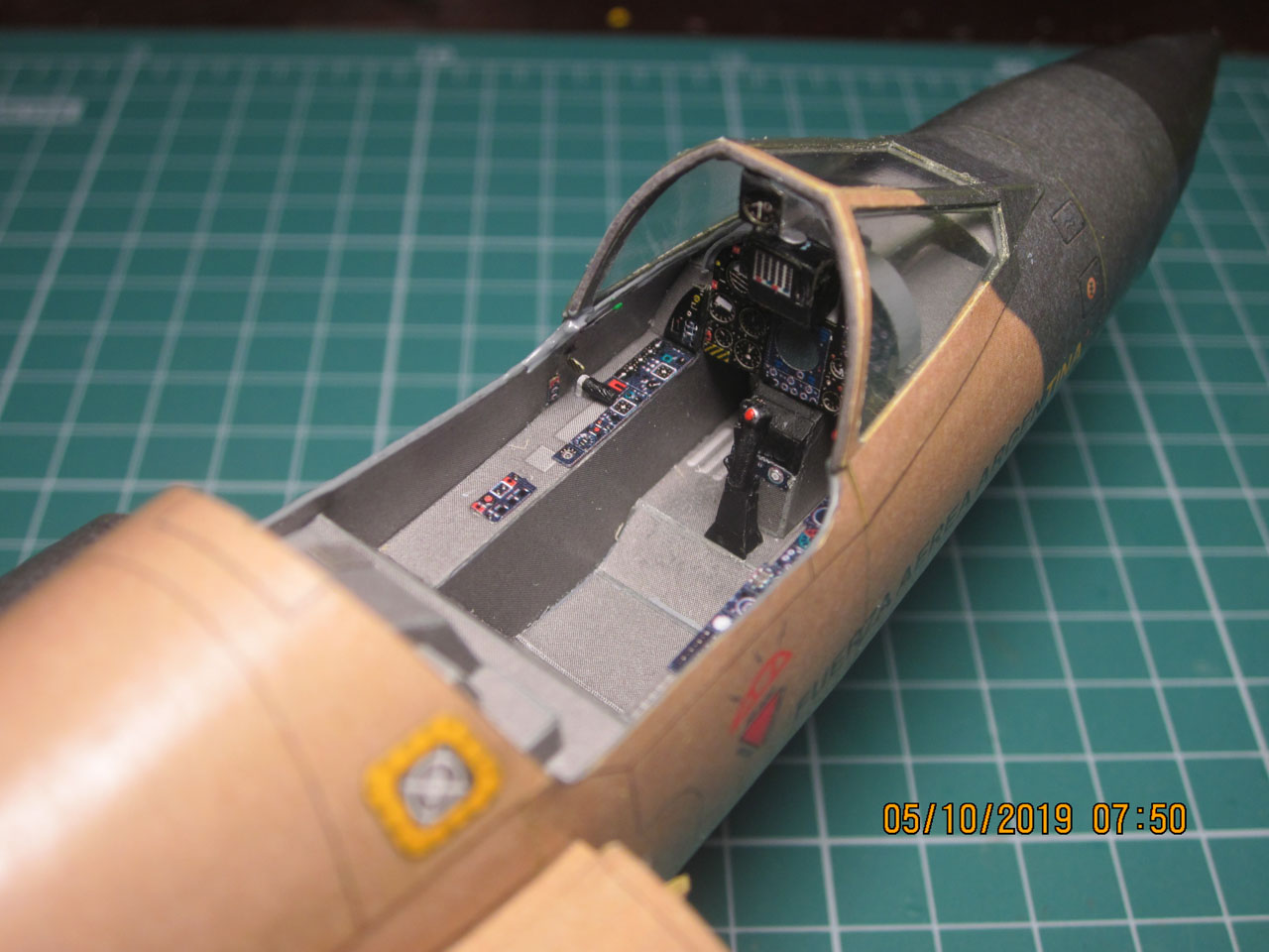

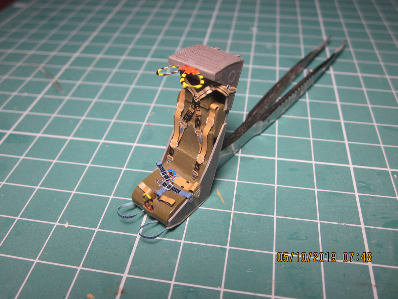

Вчера получил травленку и сразу же пустил ее в дело.
К моей радости она подошла,подшаманить все же немного пришлось с приборкой,но совсем немного.
Ремни на кресло подошли без подгона.
Ручка управления снизу изжурнальная,сверху смоляная.Хорошо подошла из допа для другой модели.
Собственно с кабиной закончил.
Также доделал и установил все пилоны.На них добавил держатели(почему то частенько разрабы их игнорируют).
Пора вставать на ноги.
Продолжим дальше.

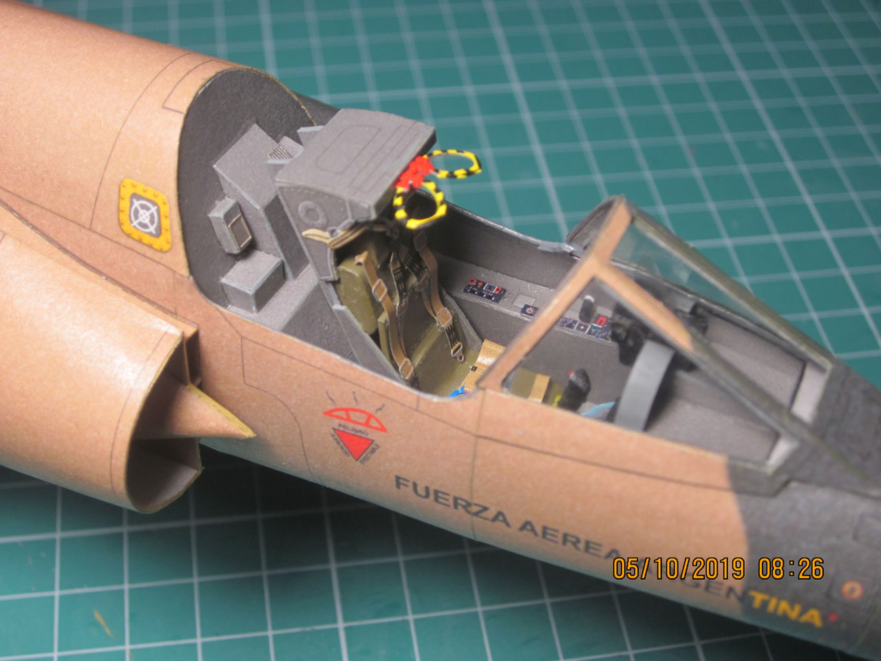

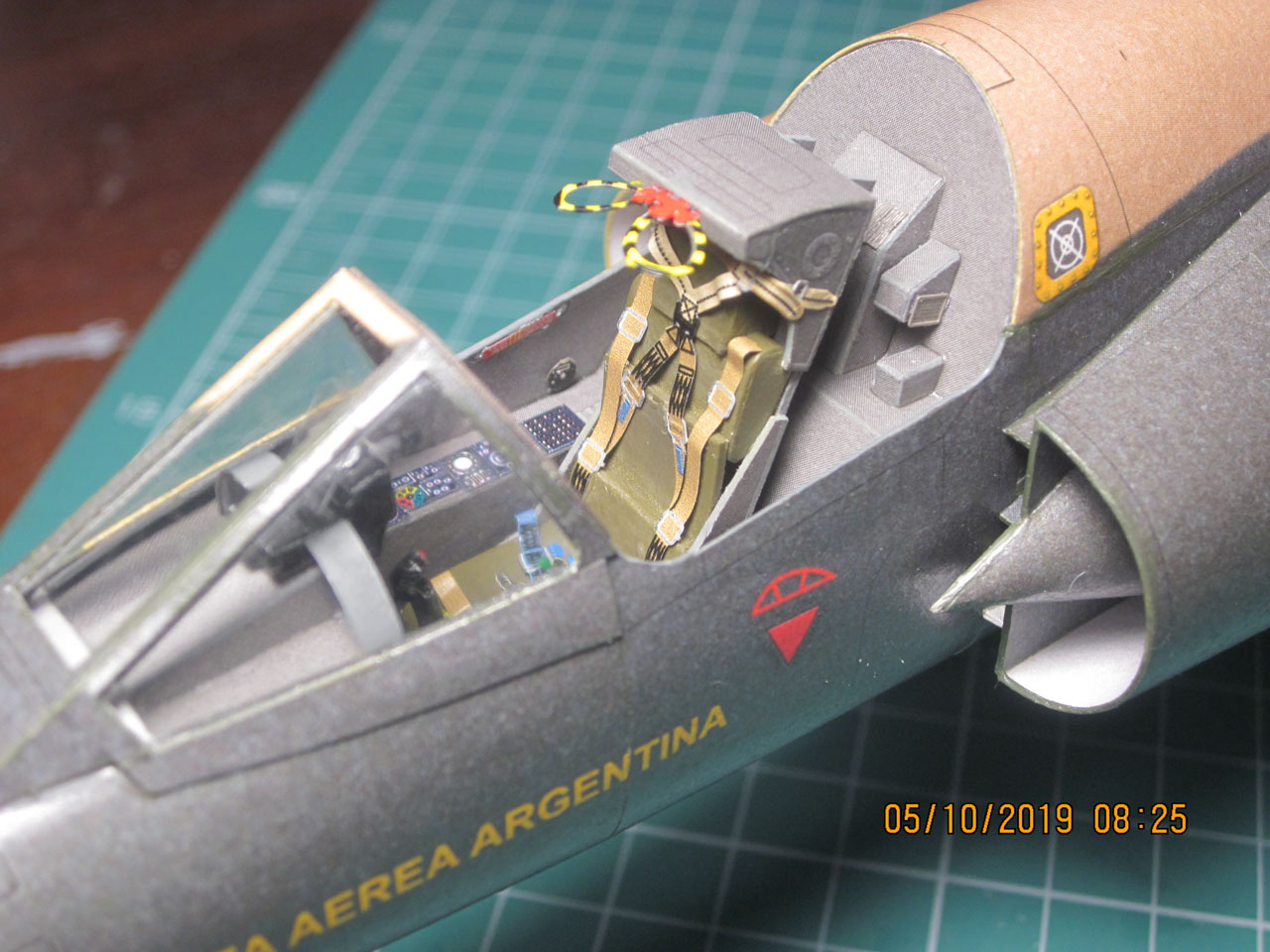

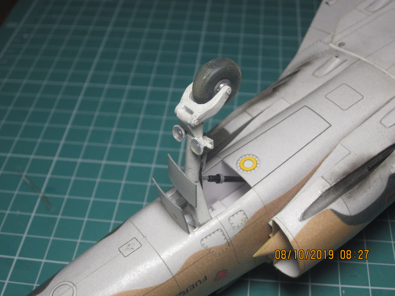

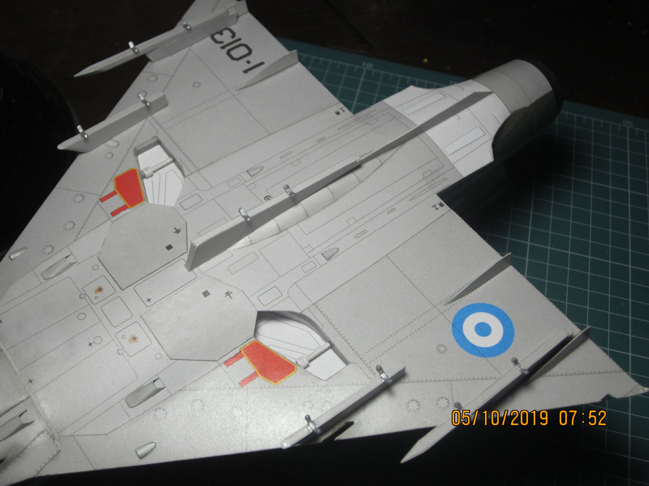

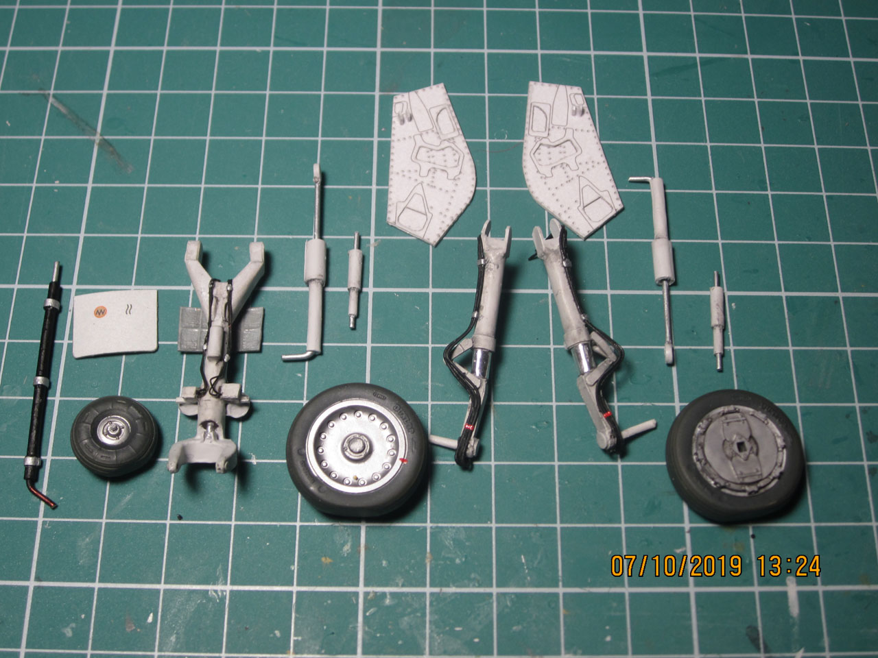

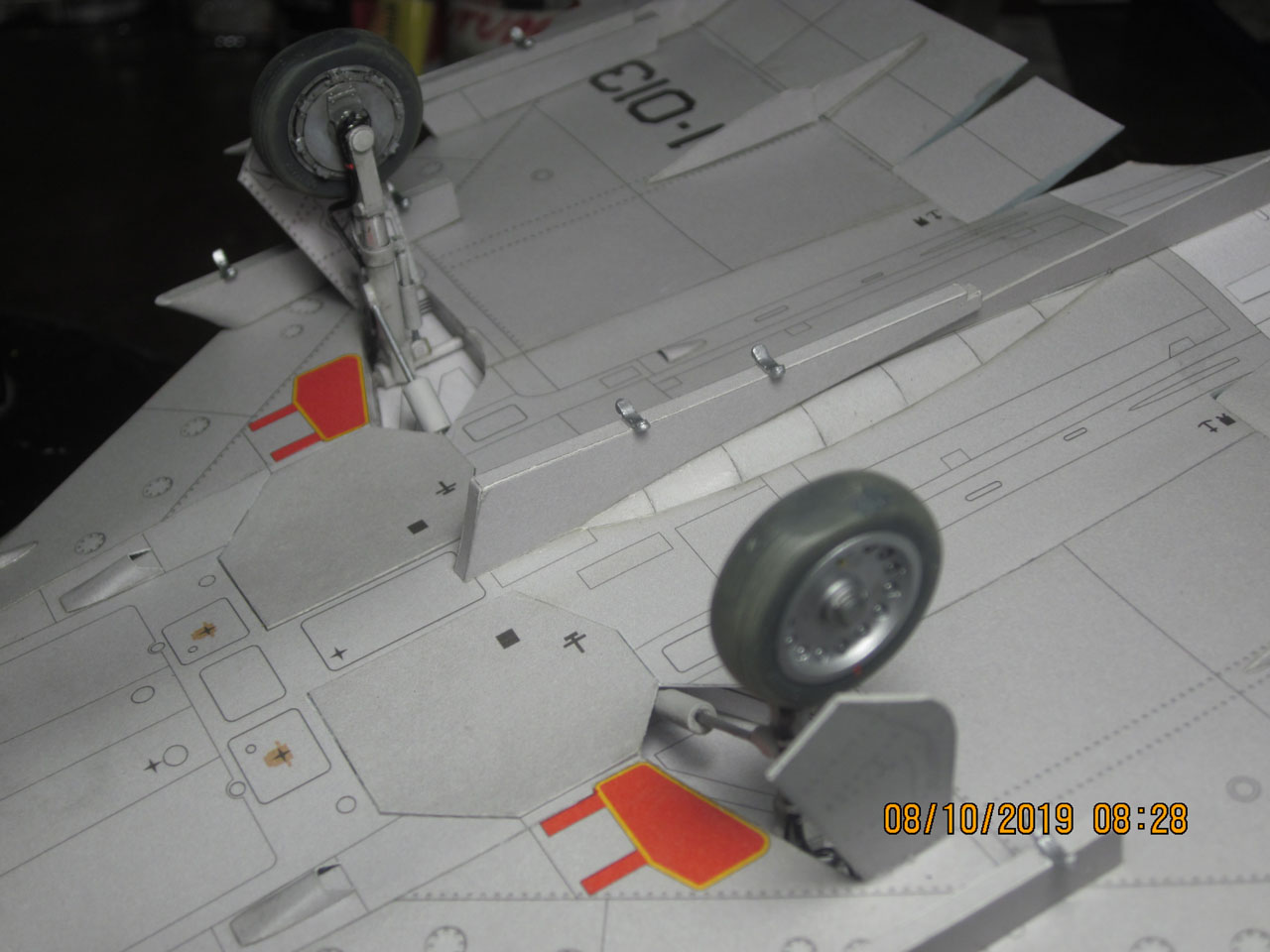

Всем привет!!!

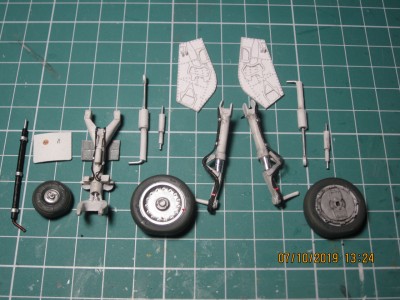

Немного обновлюсь.

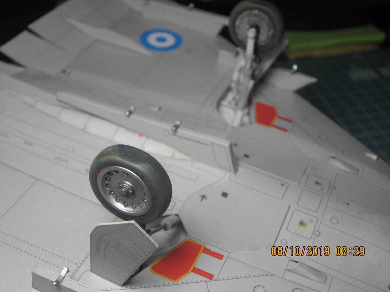

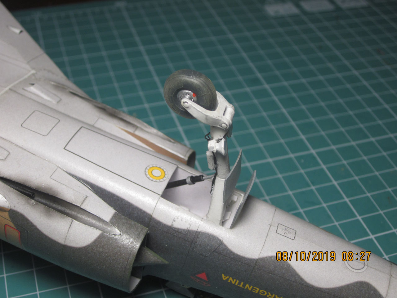

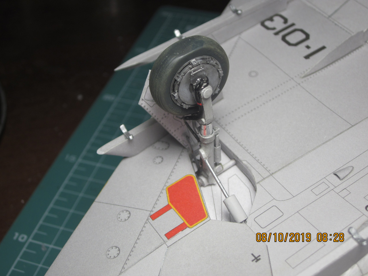

Мы встали на ноги.

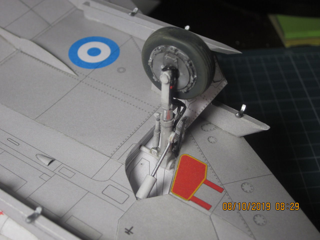

Сразу скажу,что проволочные шаблоны для основных стоек,данные в журнале не подходят совсем.Они гораздо меньше,чем должны быть.Делал их сам,благо они не сложные.
На передней стойке сделал фары(автор о них забыл),протянул к ним провода,и подкос сделал сам(журнальный отстойный).
На основных стойках добавил шланги тормозной системы(по фото),и на створках небольшие подкосы.Кстати створки в журнале также перепутаны правая с левой.
Все стойки после сборки покрасил.
Если крепление передней стойки еще более менее нормальное,то основные держатся на соплях(очень слабо).Проливал место крепления суперклеем для прочности.Вроде прихватились нормально.
И также поставил на свои места элевоны.Их сделал в стояночном положении(слегка опущены).Это тоже подсмотрел на фотках.

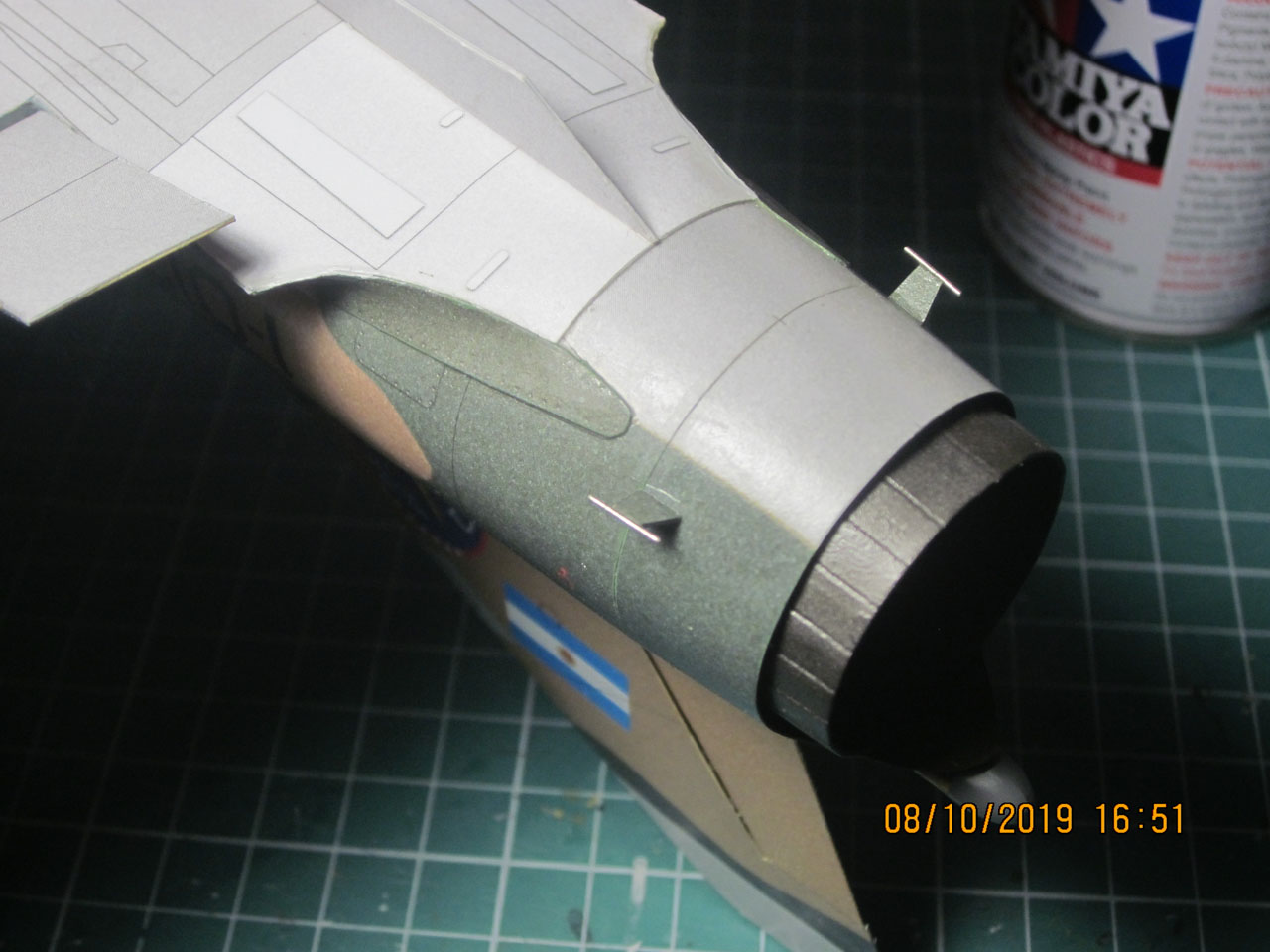

Собственно остается сделать откидную часть фонаря,ПВД,пару антенн в хвосте(как у Мистера)и с самолетом все.
Останется только подвеска.
Немного обновлюсь.
Мы встали на ноги.

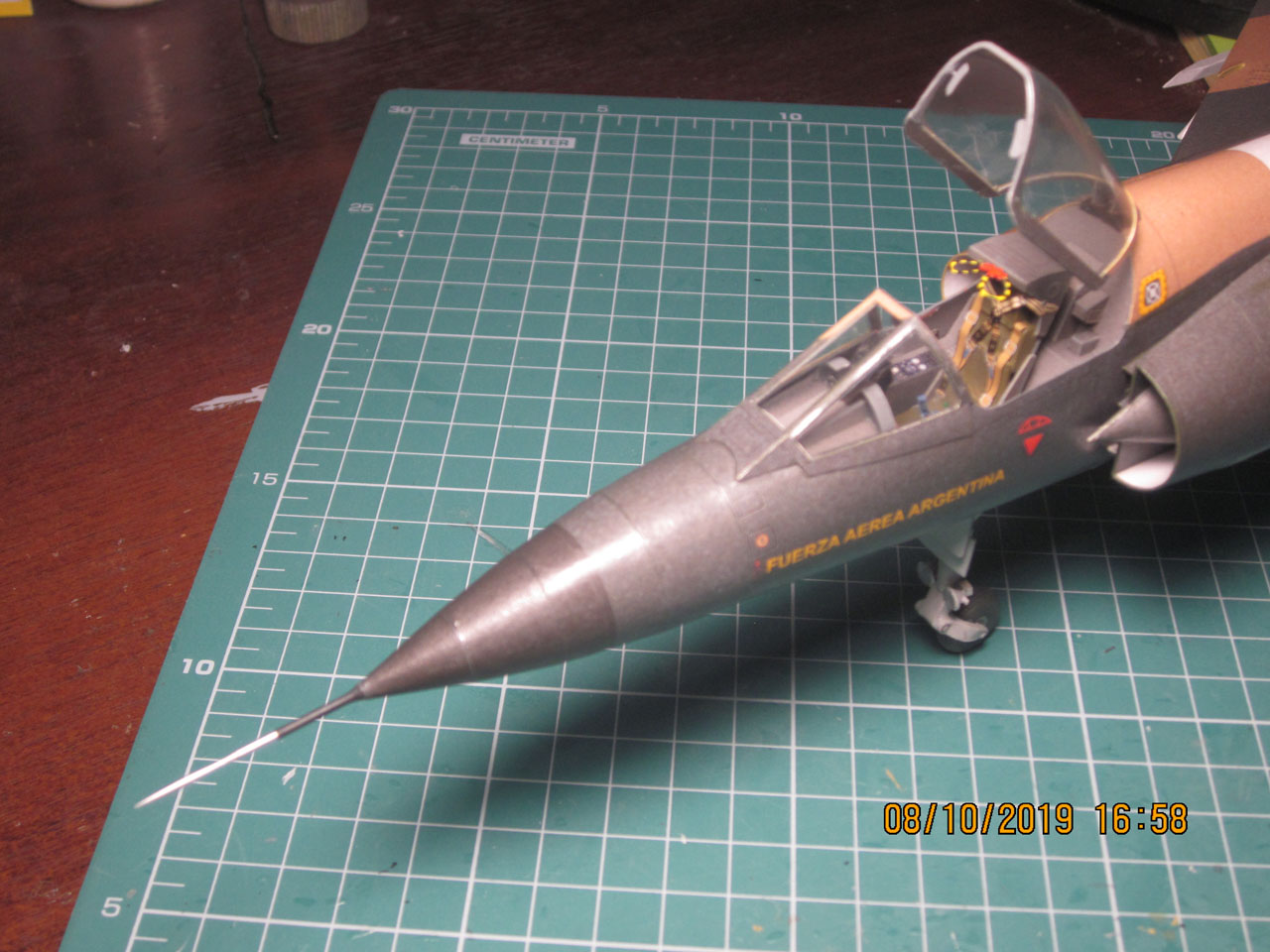

Витя,спасибо большое!!!

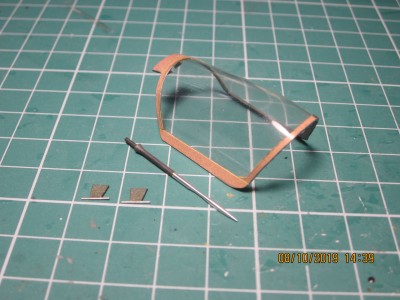

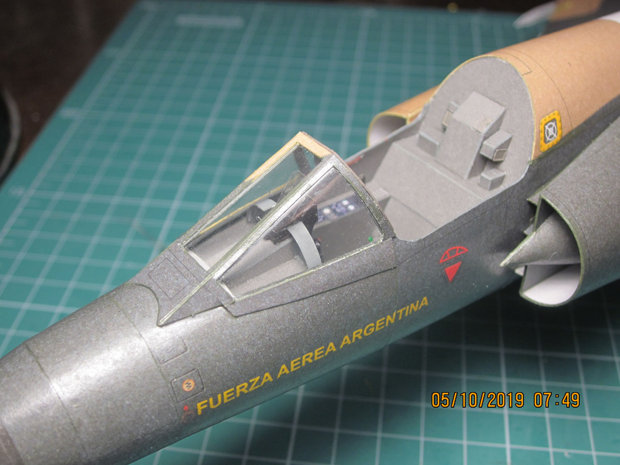

И в заключении на сегодня-откидная часть фонаря,ПВД и антенны.
Все это поставил на свои места.
Сам самолет готов.
На очереди подвеска,и финиш.
Окончание следует.

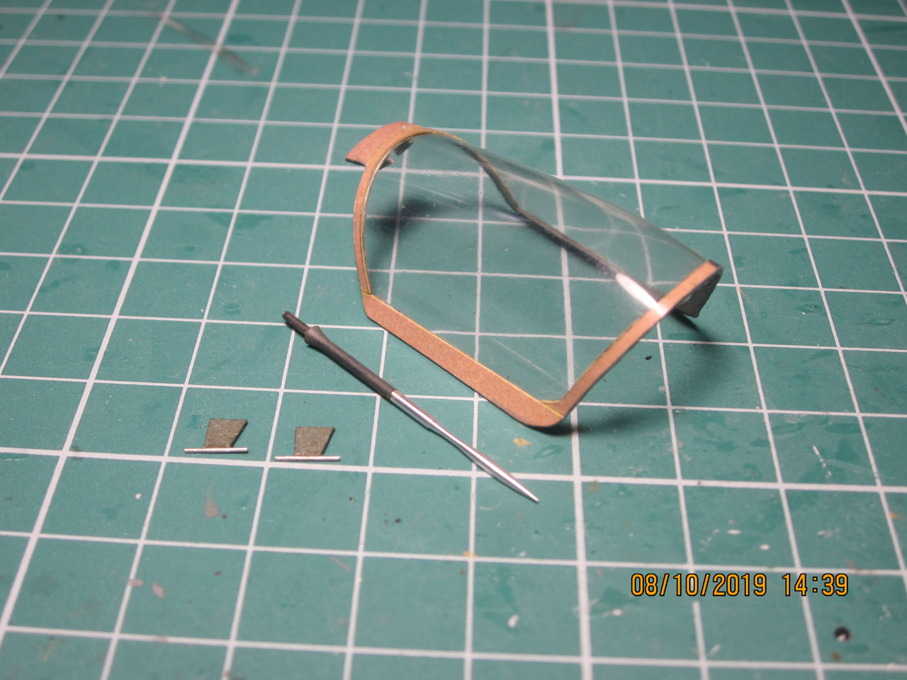

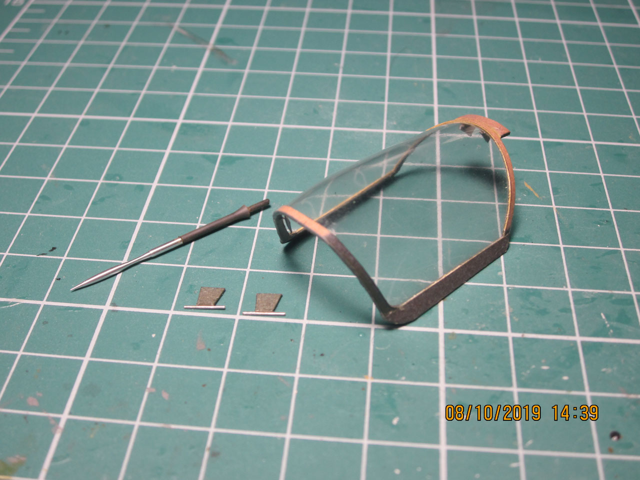

Сам самолет готов.
Окончание следует.

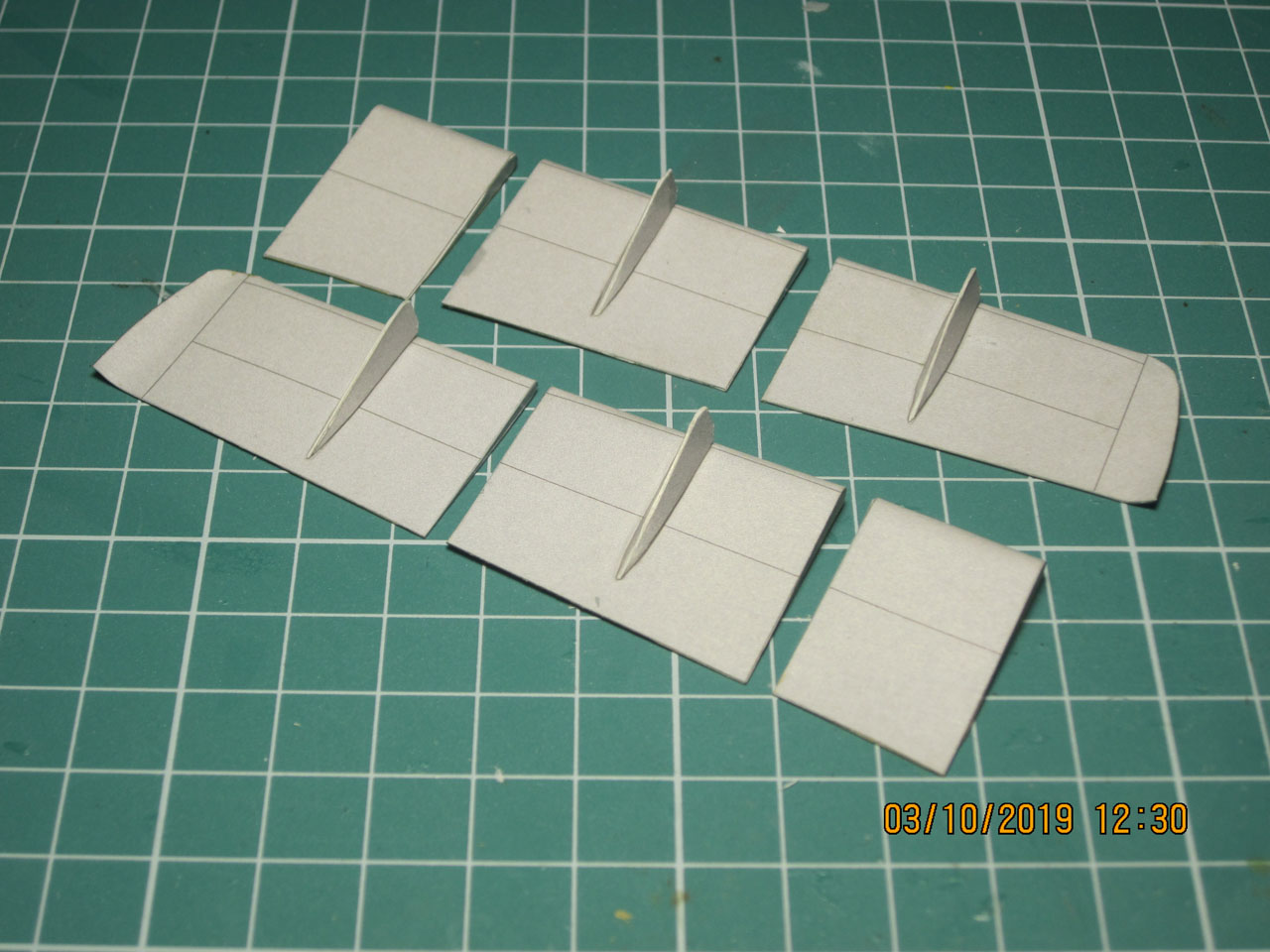

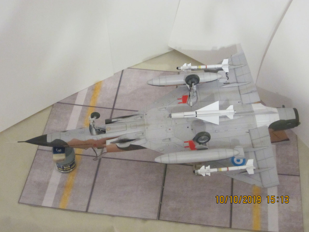

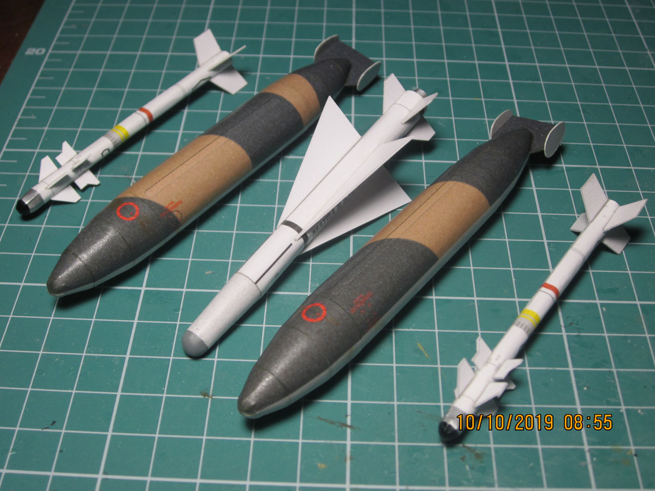

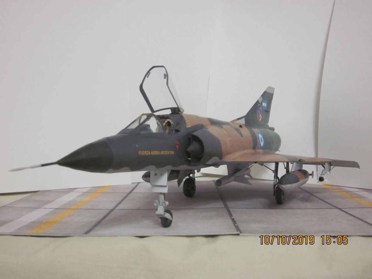

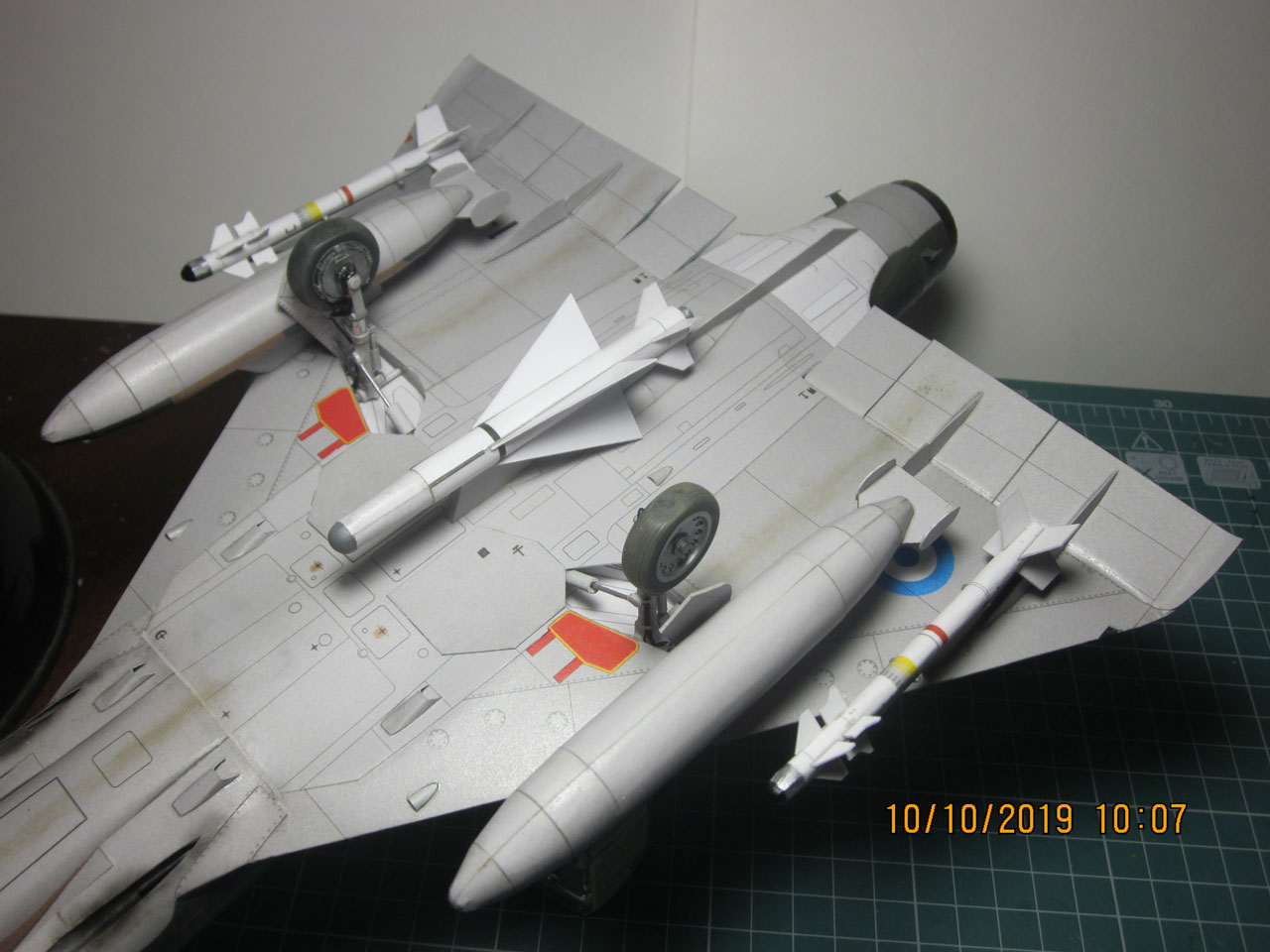

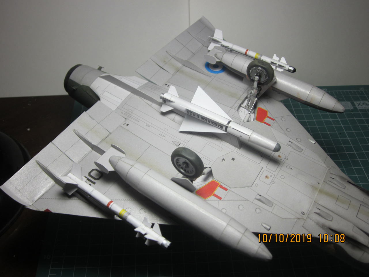

Всем привет!!!
Женя,спасибо!!!
Вот и готова подвеска.
На этом этапе никаких сложностей не было,разве что шпангоуты баков(их по два в каждом)немного подточил наждачкой.
И все повесил на свои места.
Финальные фото будут чуть позже,надо сходить медицине показаться.
А пока вот так.
Женя,спасибо!!!

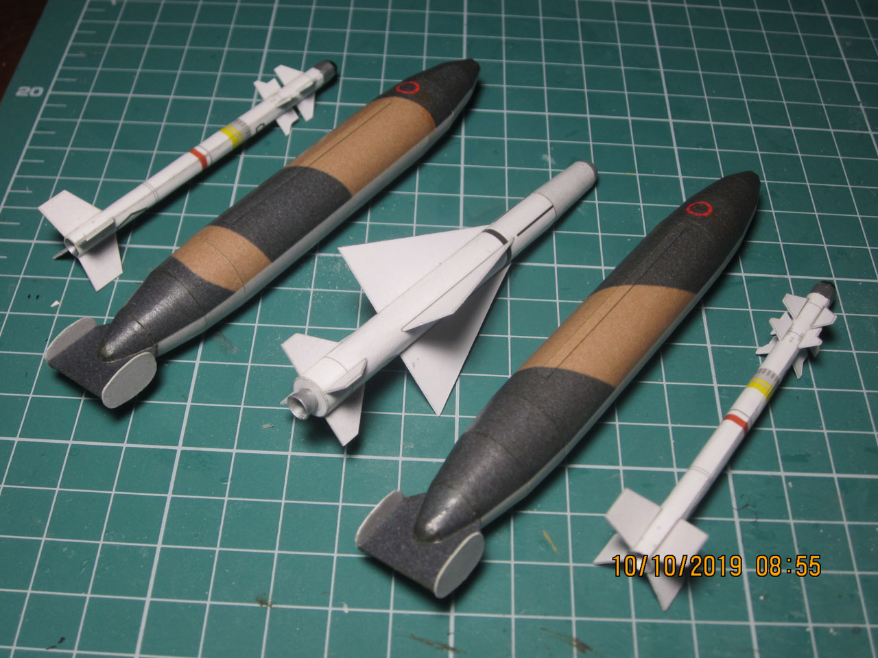

А пока вот так.

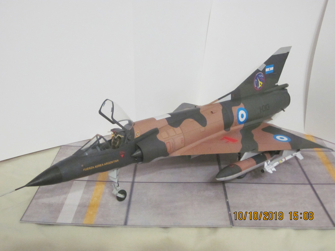

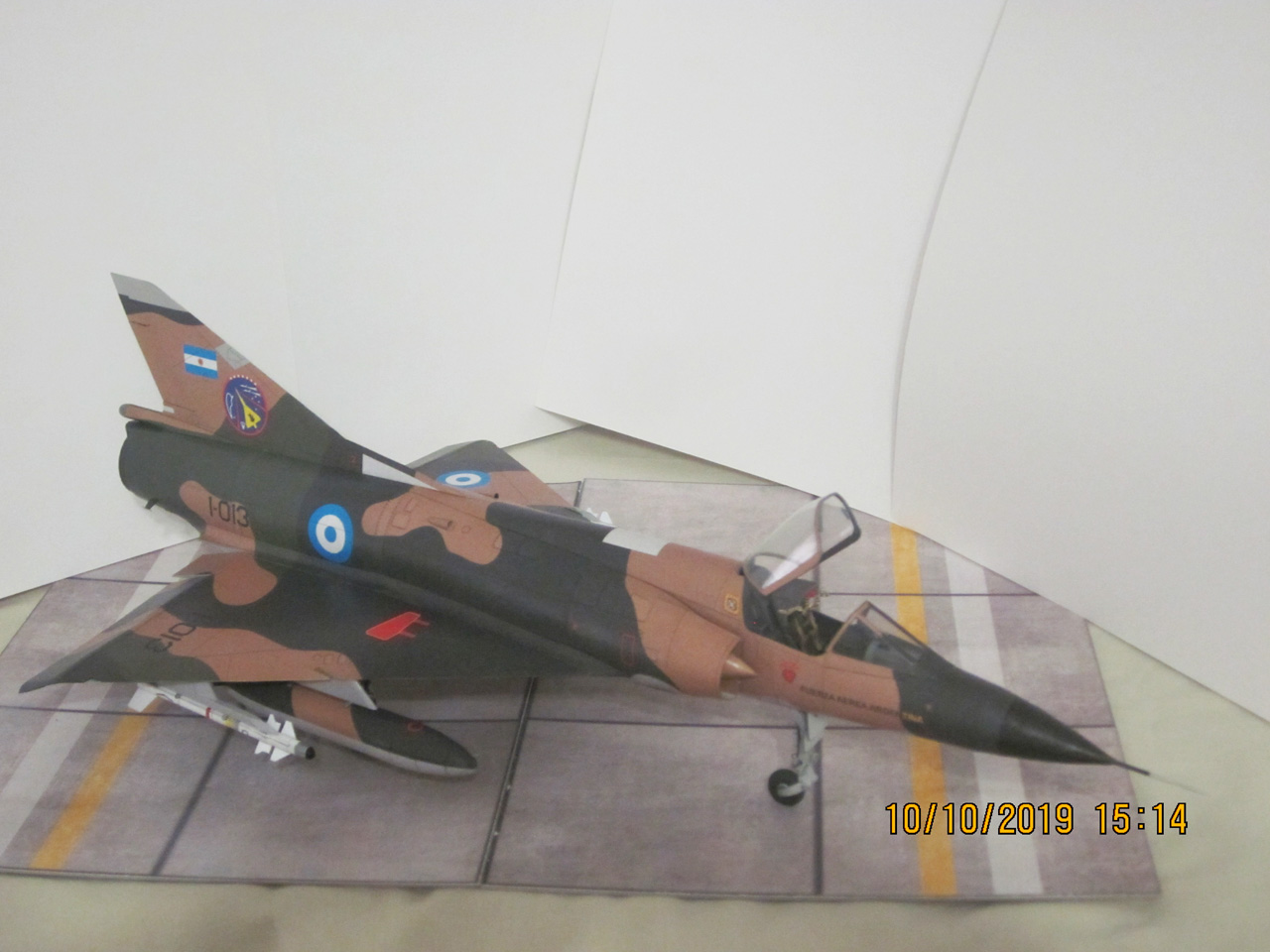

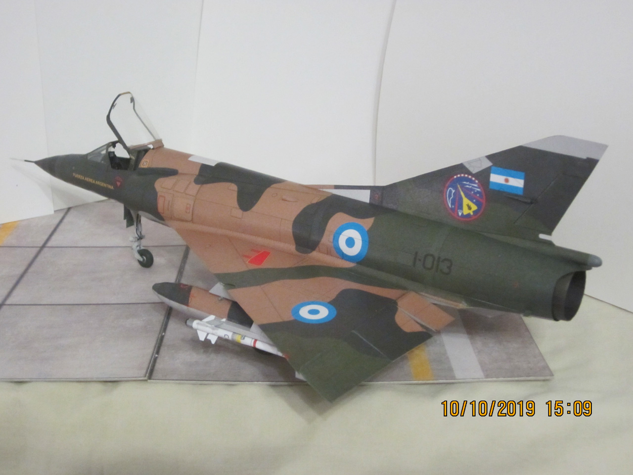

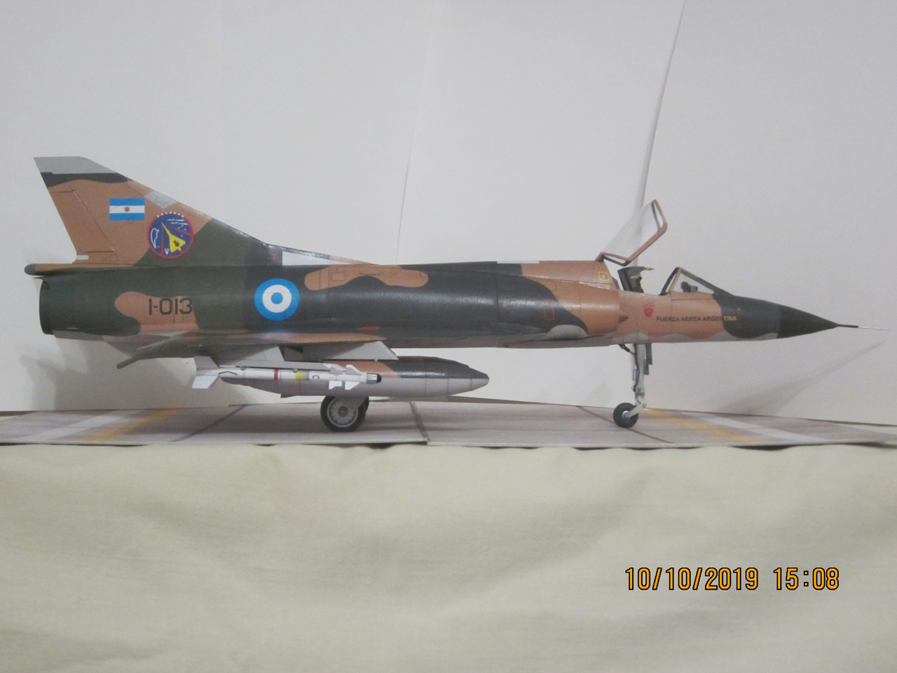

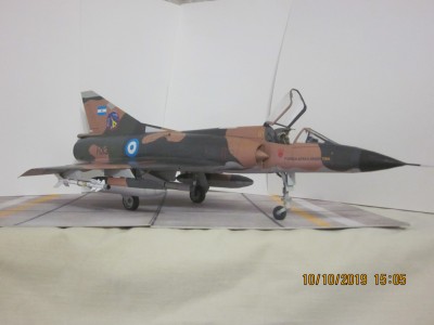

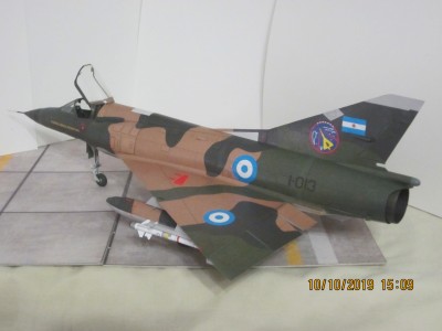

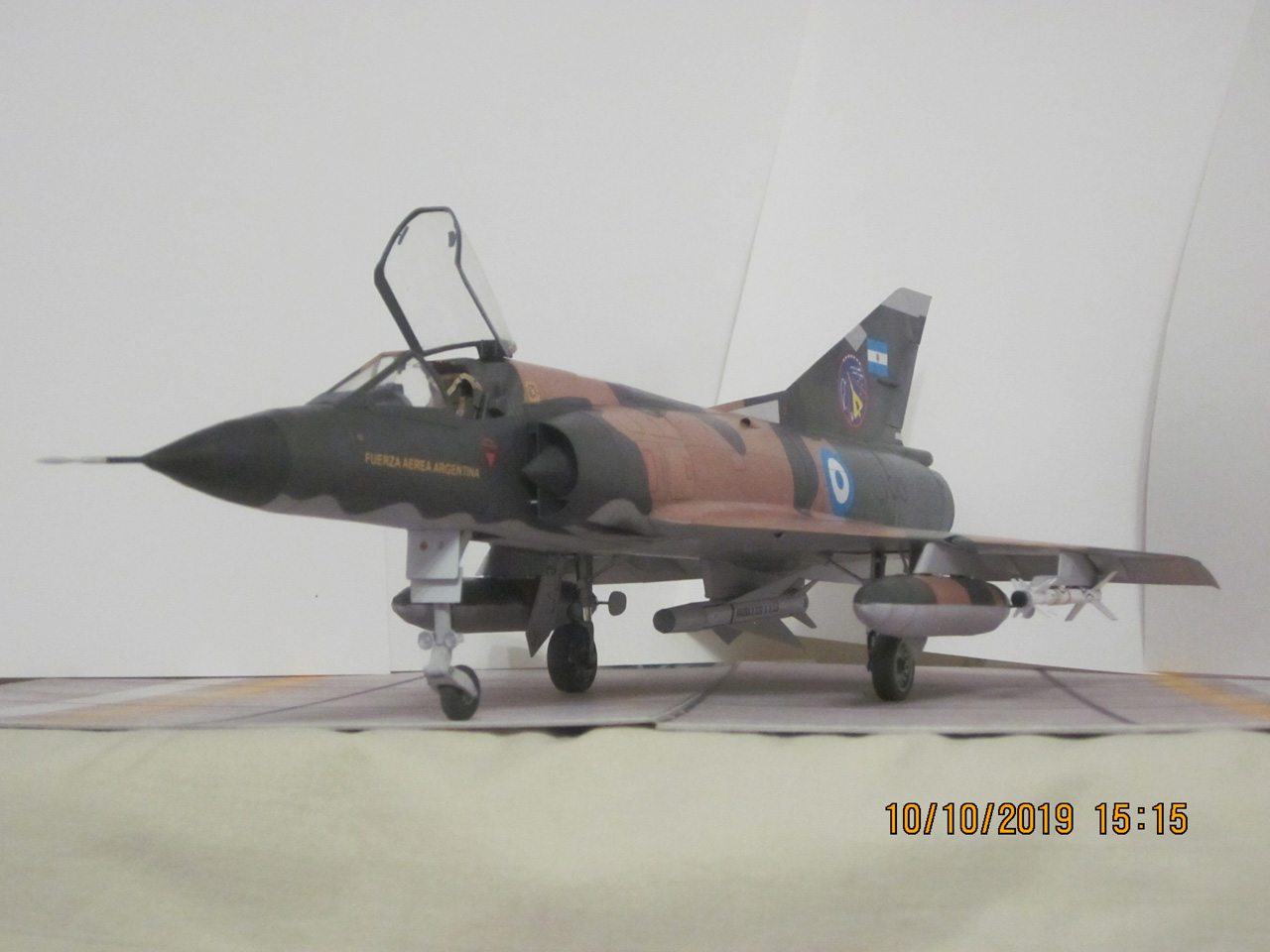

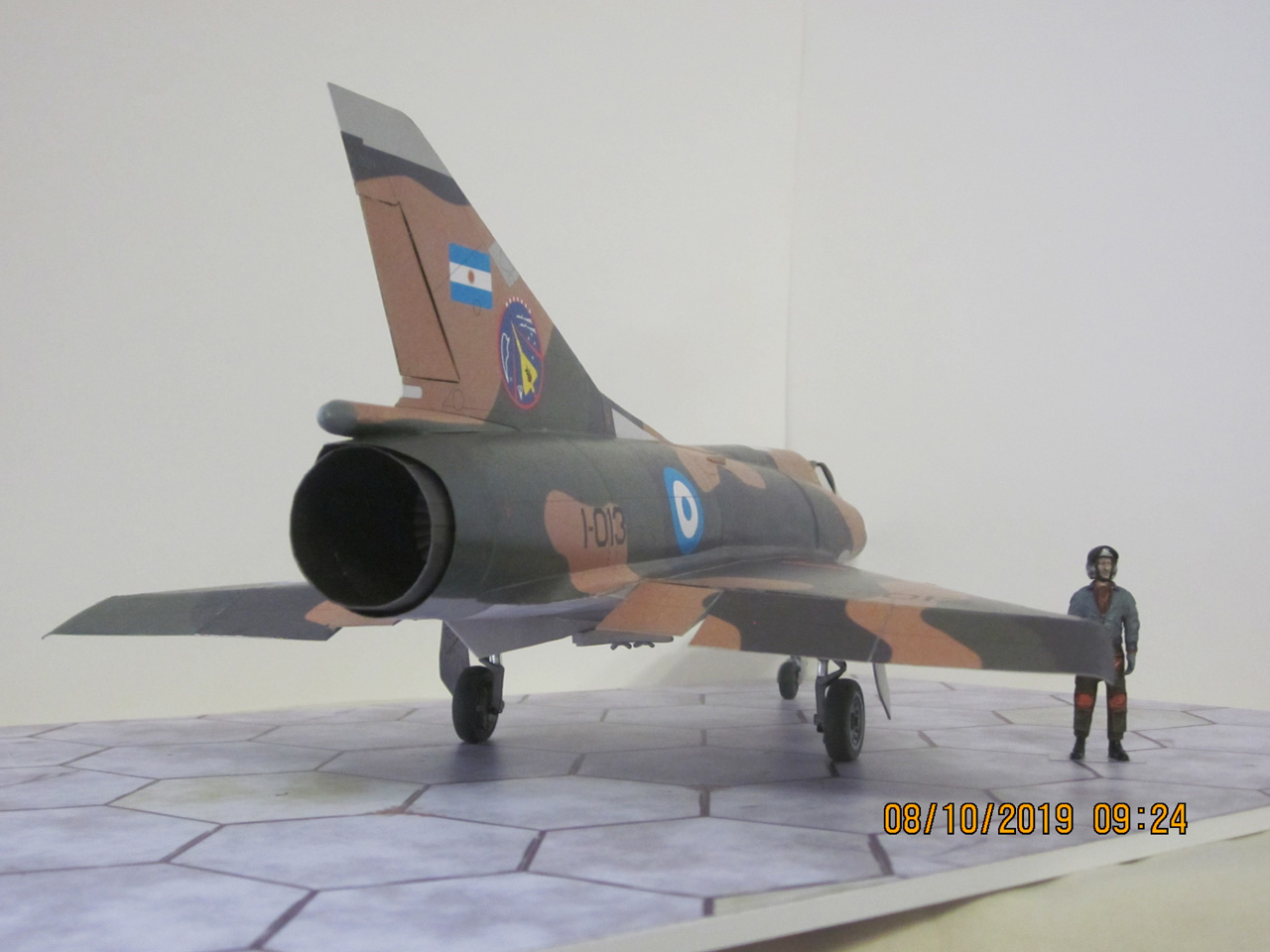

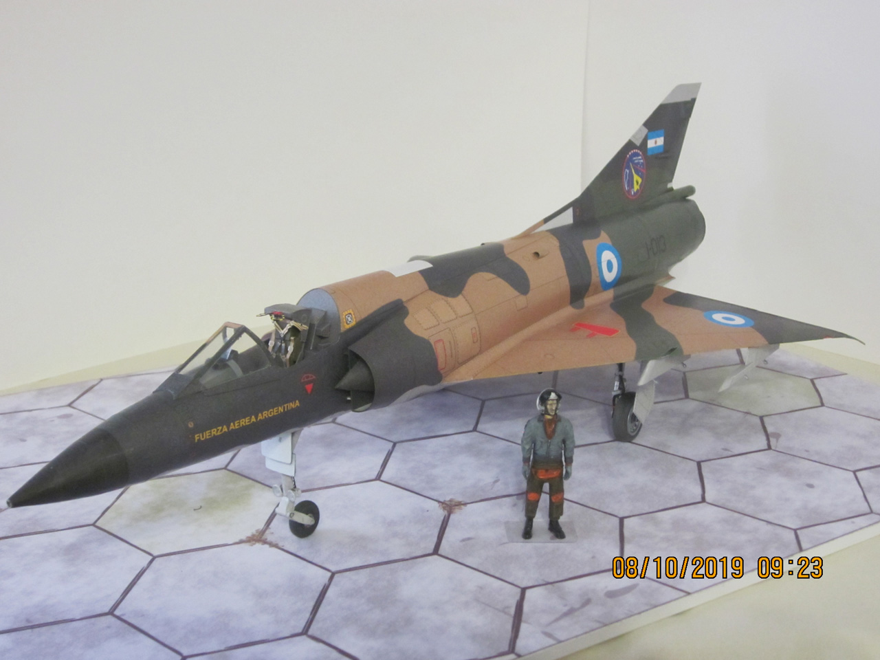

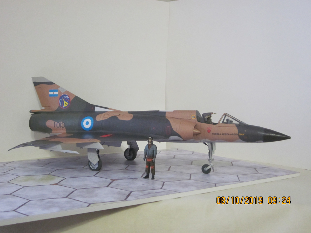

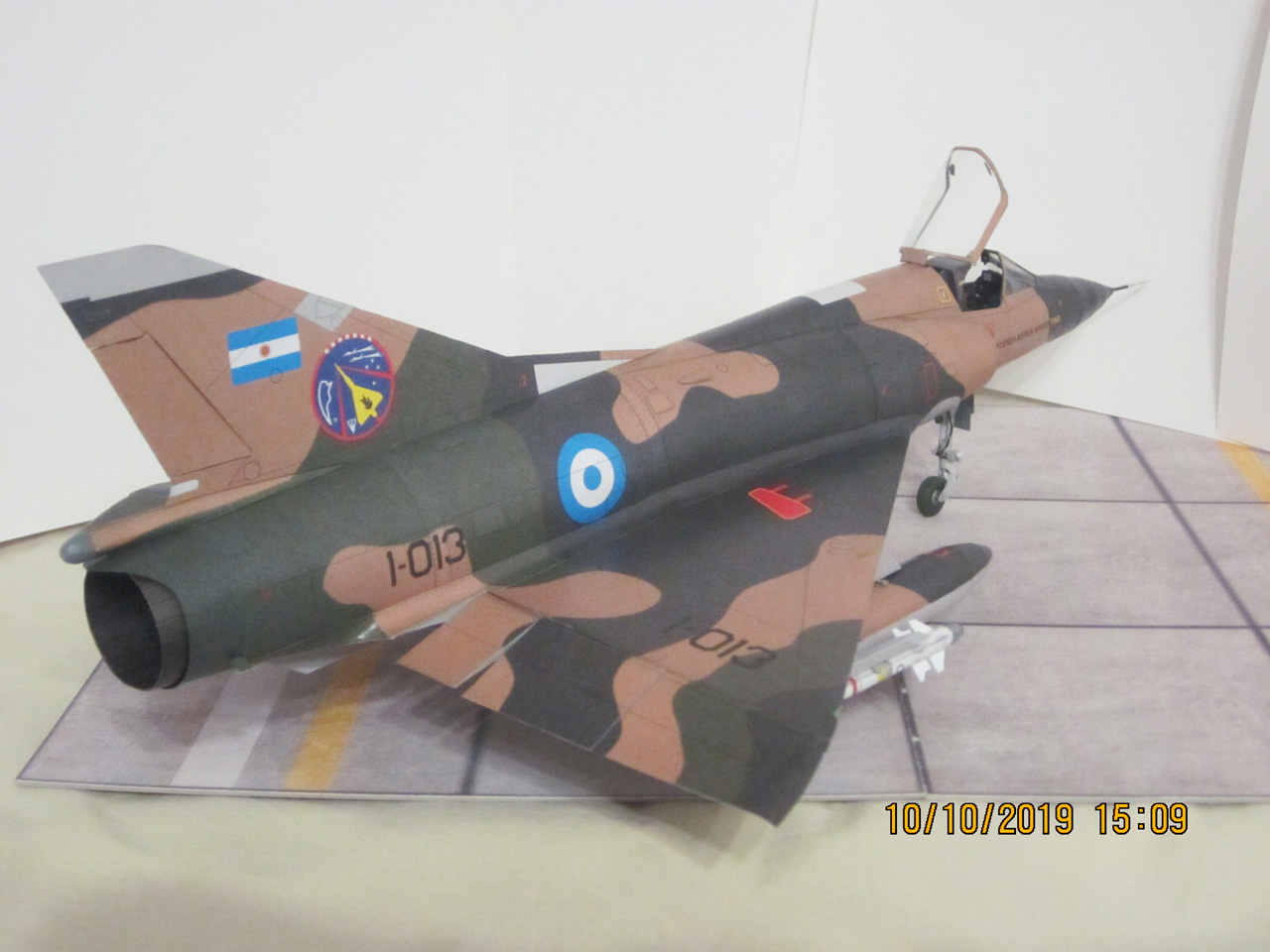

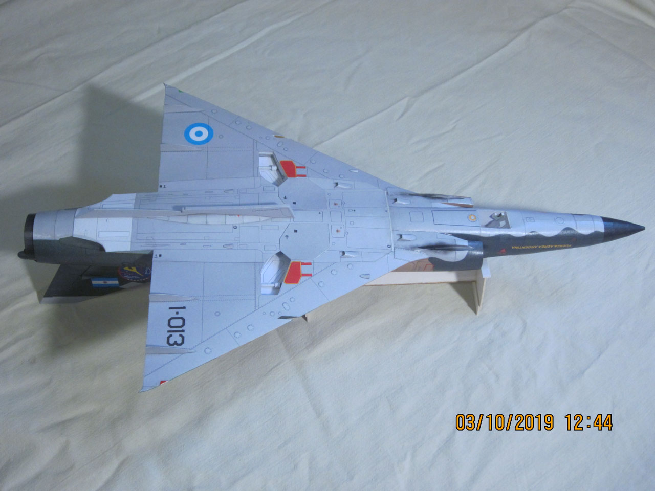

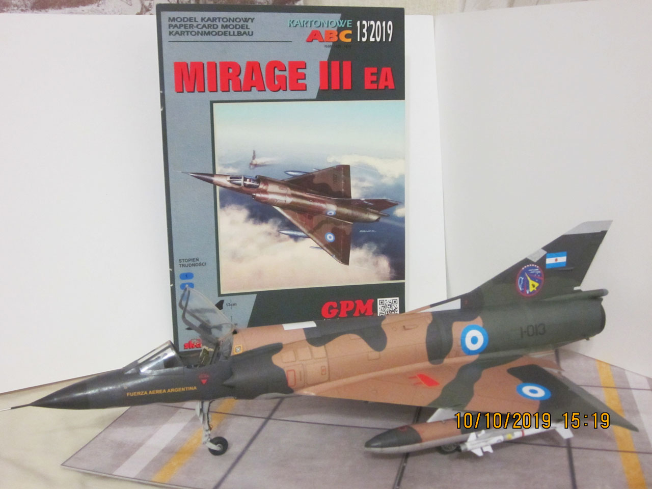

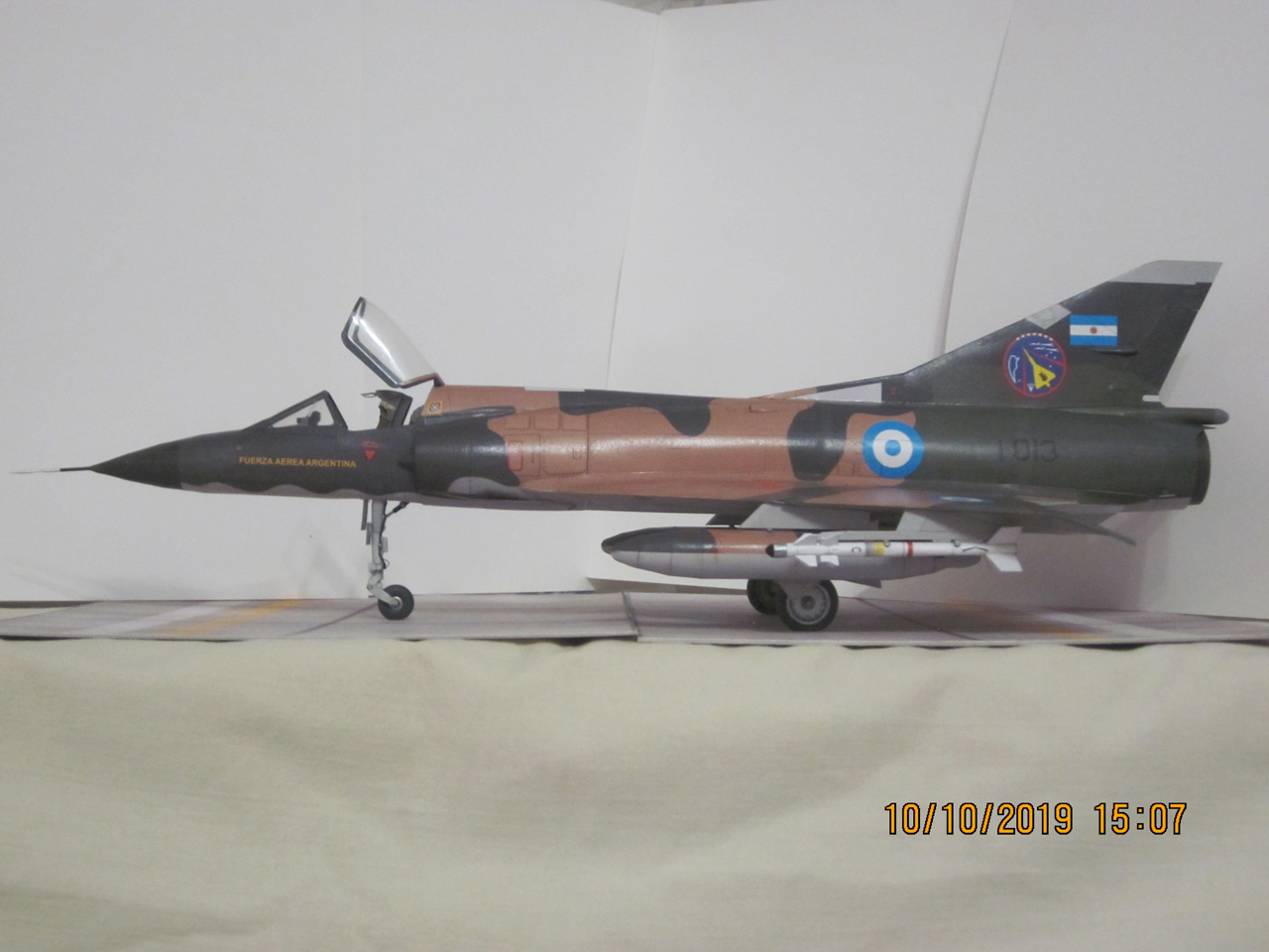

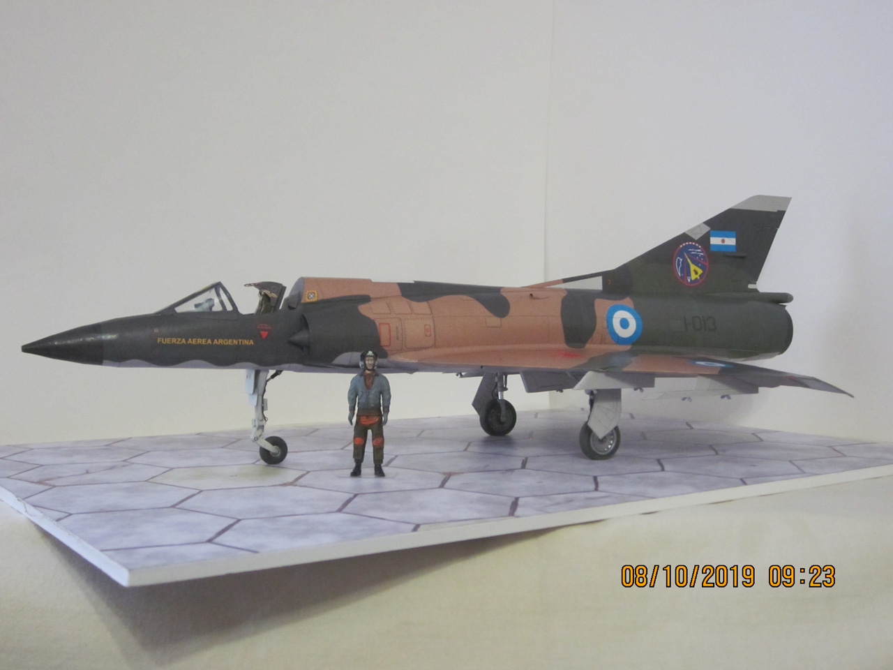

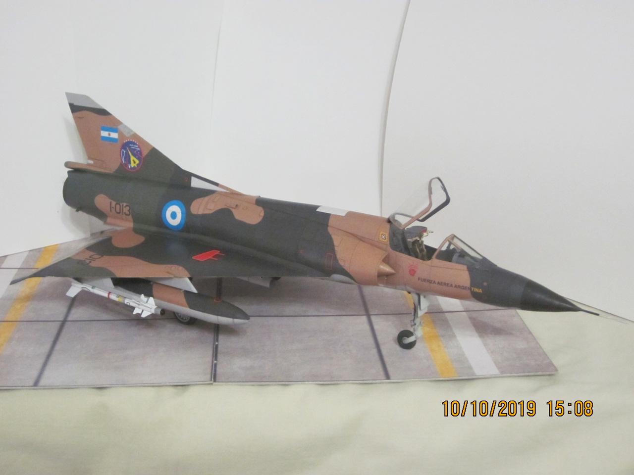

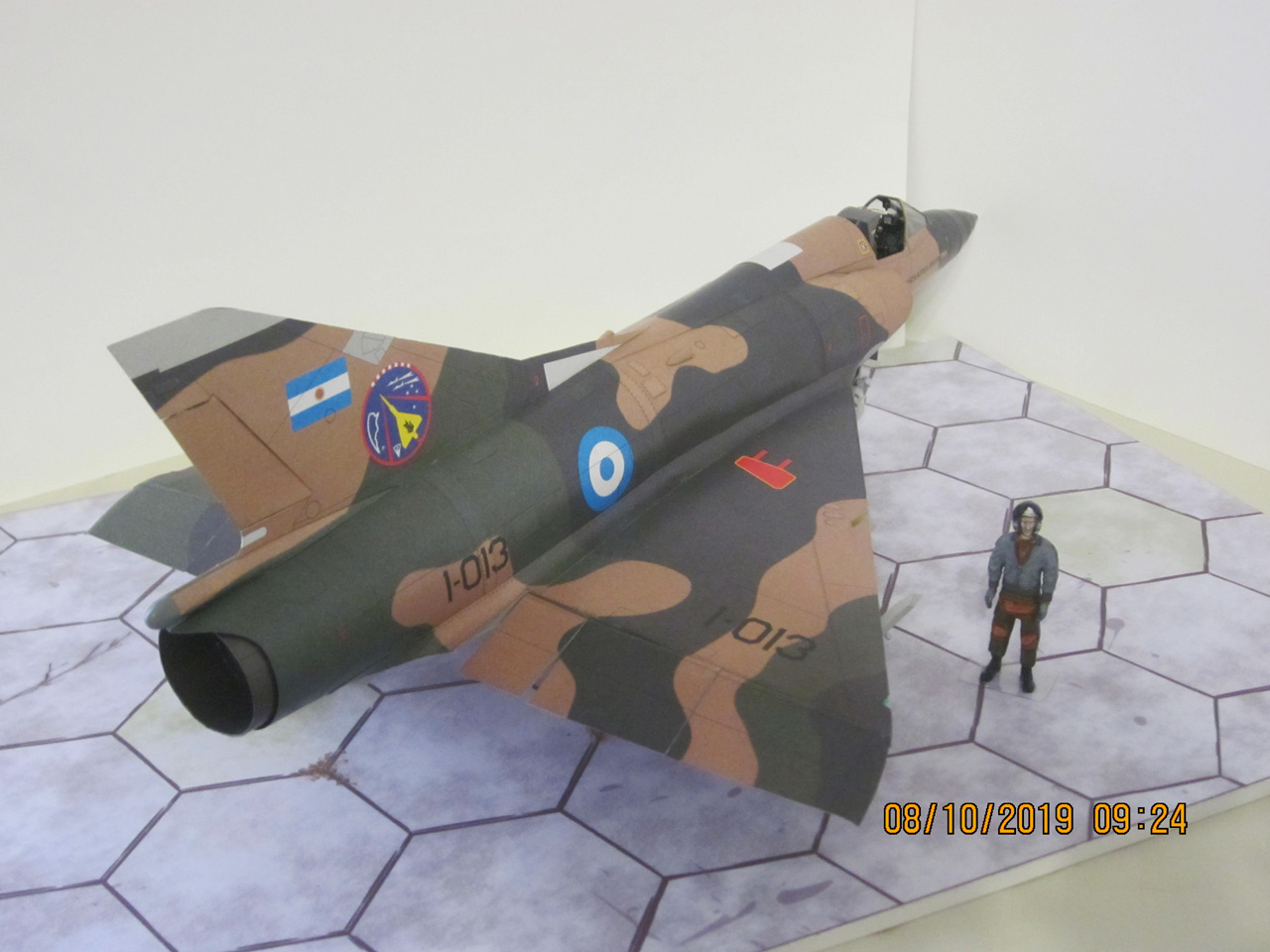

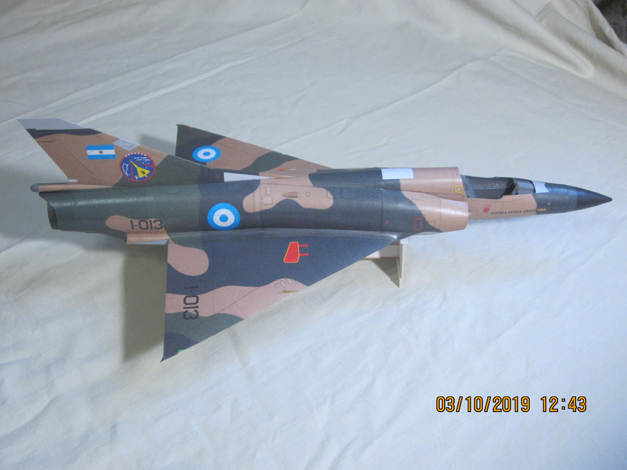

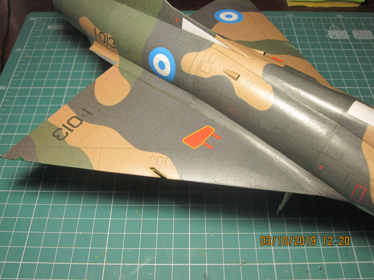

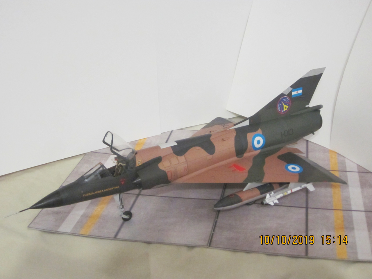

Вот и пришло время завершать тему.
Фотки,правда получились не лучшего качества(как ни старался
)...Из всех фоток выбрал лишь представленные здесь.
Модель не самая несложная,есть,конечно и авторские косяки,и мои.Вроде все в теме упомянул.Сходимость нормальная.
В целом результатом я доволен.
Спасибо всем,кто следил за темой,за советы и пожелания!!!
Итак:
Французский сверхзвуковой истребитель
Marsel Dassault "Mirage IIIEA" ВВС Аргентины,принадлежал 8 группе,8 бригады ВВС Аргентины,базировался на авиабазе Comodoro Rivadovia,пилот-капитан Гильермо Валлестрос.
Представленная машина принимала участие в Фолклендской войне,май 1982 года.
До встречи в следующих проектах.
Итак:
