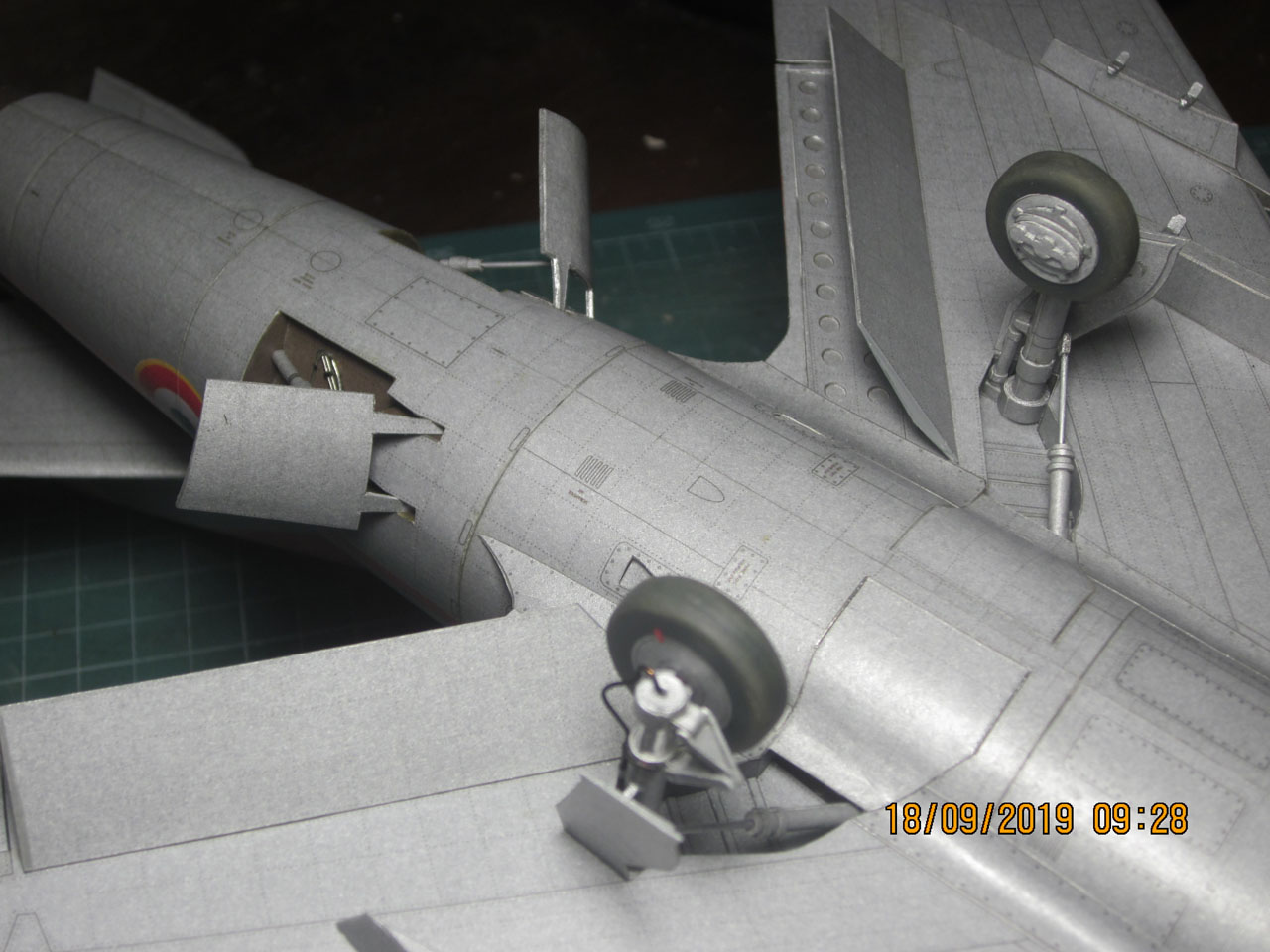

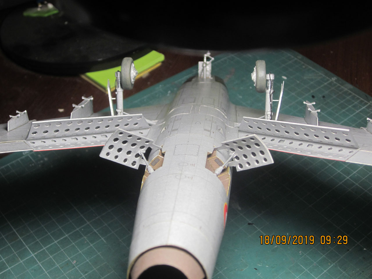

Продолжу немного.

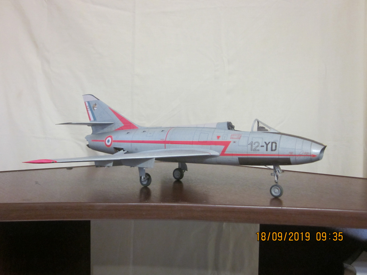

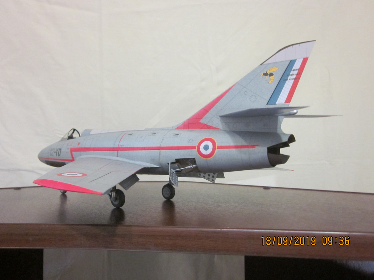

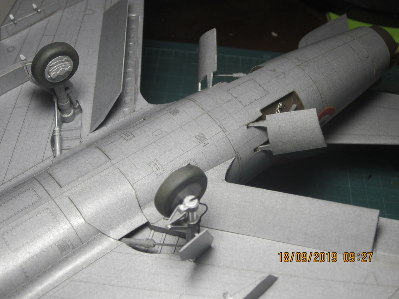

Мы встали на ноги.

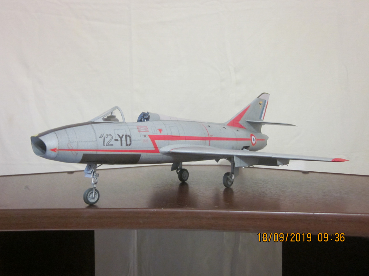

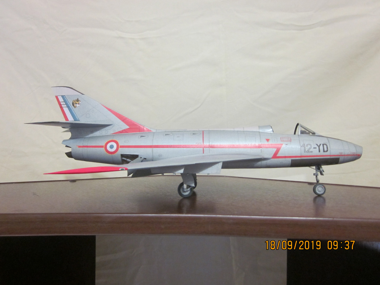

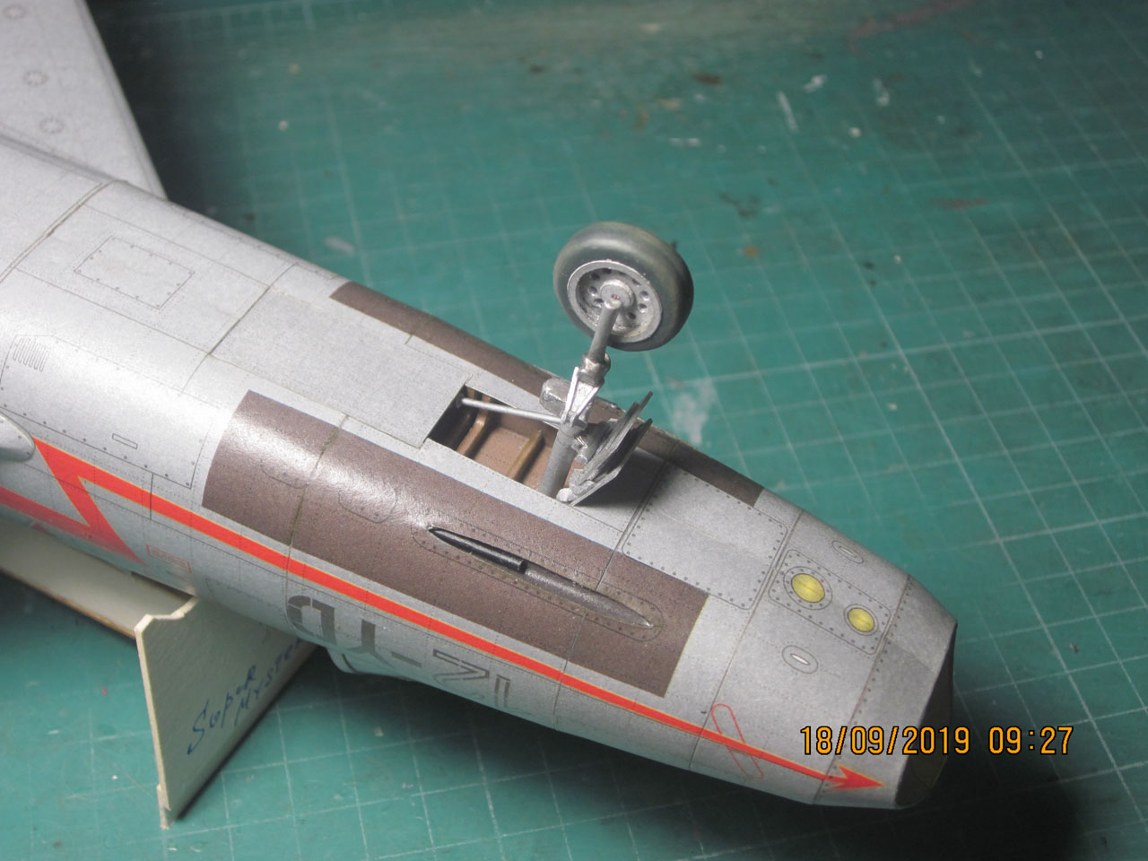

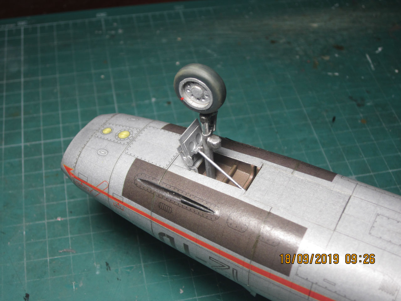

Сложилось впечатление,что автор делал эти узлы на отъе..... :( Все мелкие части,устанавливаемые на стойки на свои места не подходили(особенно на передней стойке),сами деталюшки настолько мелкие,что в руках удержать очень тяжело(видимо поэтому их решили продублировать).На стойках кое где подкрашивал некоторые места.Крепление стоек в нишах(особенно основных) вообще ни о чем.Пришлось конкретно там проливать суперклеем,чтобы они держались.Кроме всего забыл сразу написать-очень большой недостаток ансверовских журналов с реактивами-это то,что на проволочных шаблонах вообще не указано,какой толщины проволоку брать для тех или иных деталей,и не всегда шаблоны соответствуют тому,что должно быть.Все надо делать наугад.Конкретно в данном случае(вдруг кто сделать этот агрегат захочет)для стоек брал проволоку толщиной-для передней-0,75 мм,для основных-0,85 мм.От себя на основных стойках добавил шланги тормозов.
И в заключении поставил на свои места посадочные и тормозные щитки.У тормозных щитков длинну штока цилиндра уменьшил на 5 мм.
На пилонах добавил держатели для подвески.
Собственно остается сделать кресло,основную часть фонаря,пару ПВД,и пару антенн в хвосте.Сам самолет будет готов.А потом дело за подвеской.
Без подвески как-то он кургузо смотрится...
Пока вот так.За качество фоток простите,в комнате начали ремонт,разгром в комнате полный,поэтому фоткаю,как получается. :O
Продолжение следует. :)

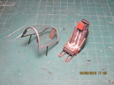

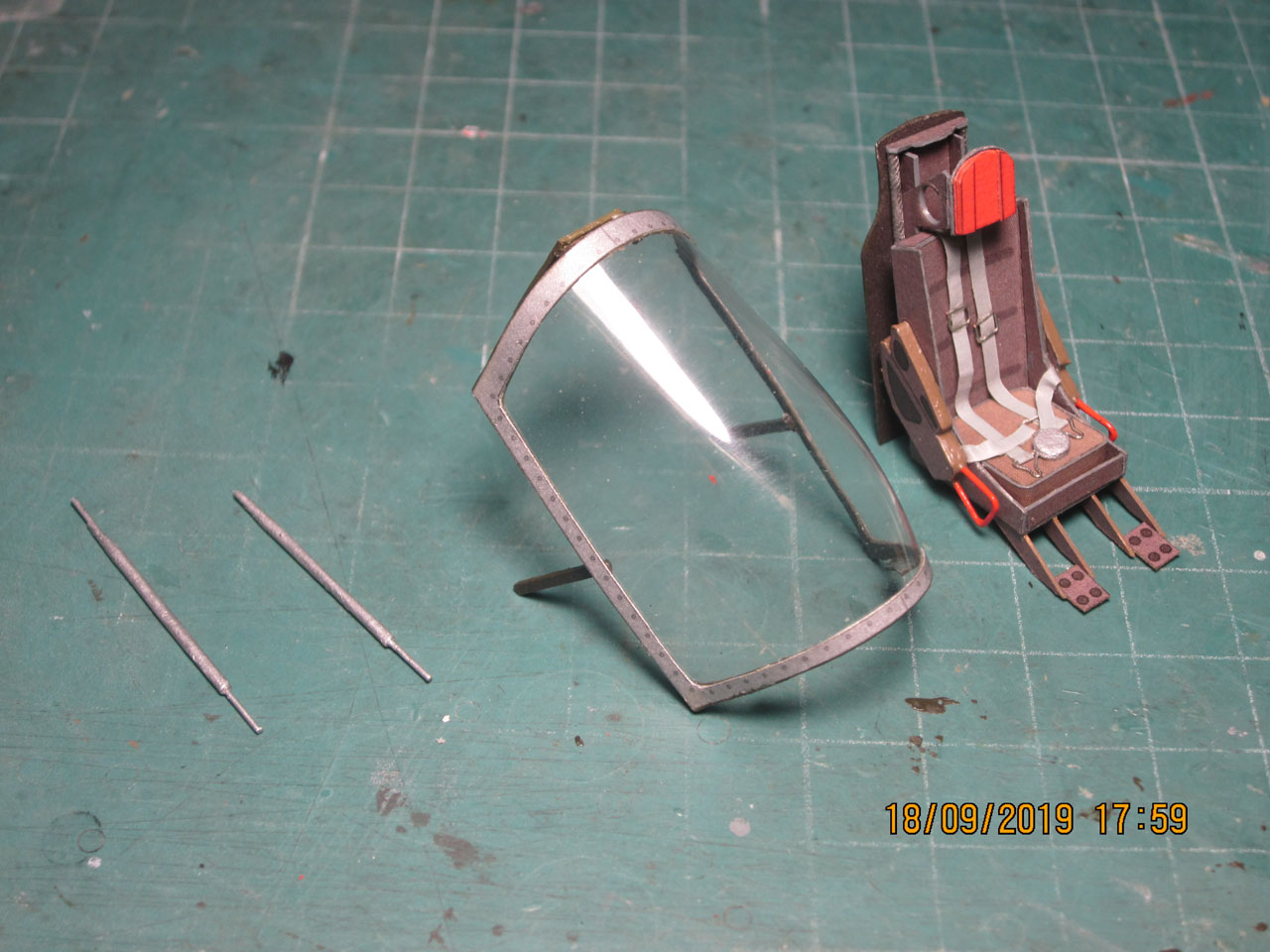

Идем дальше.

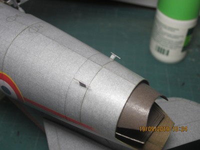

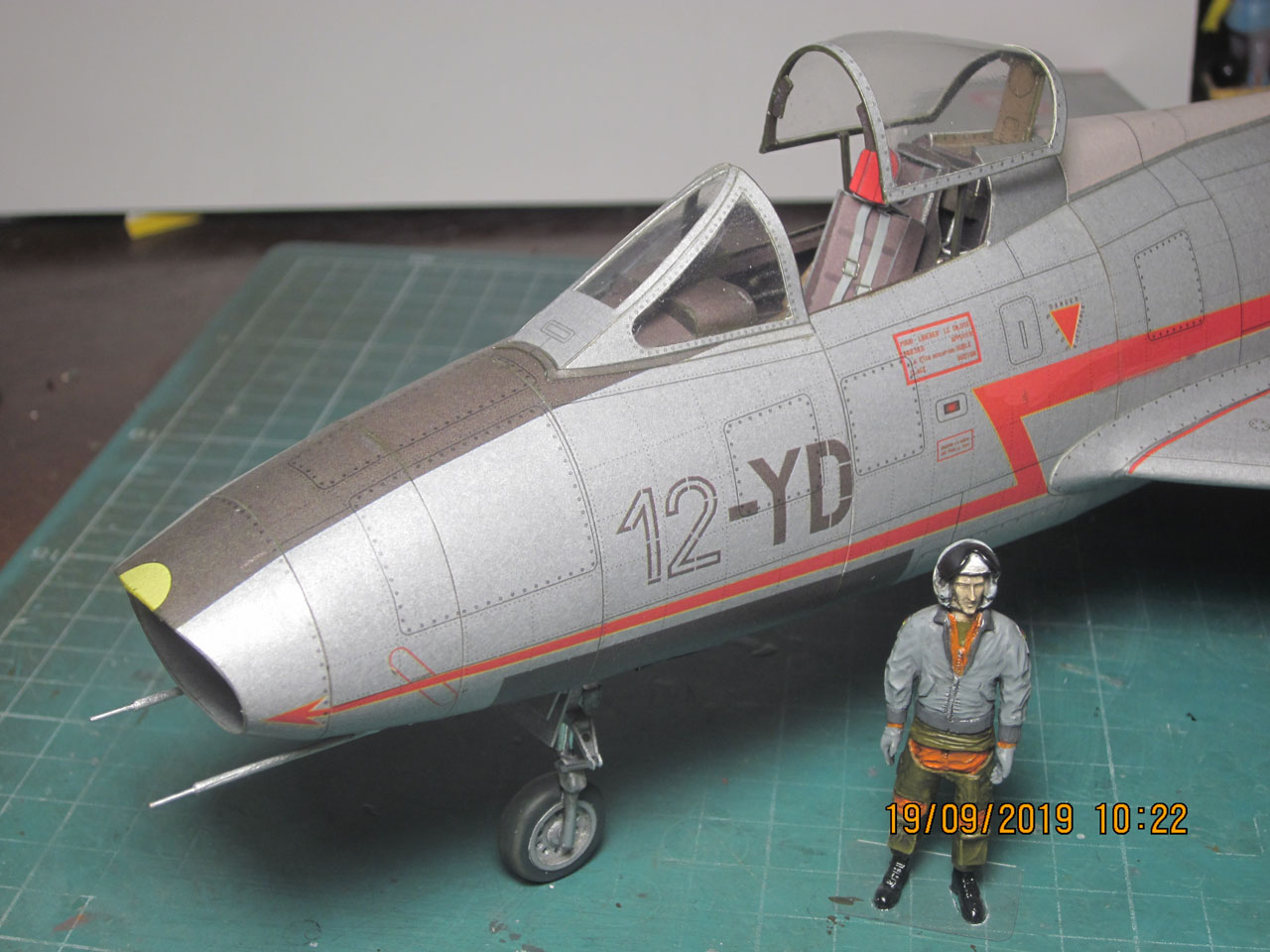

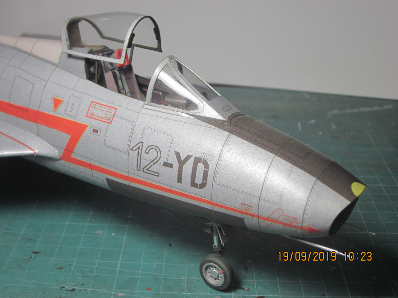

Сделал кресло.Ремни самодельные(изжурнальные категорически не понравились),также сделал из проволоки ручки катапульты вместо бумажных.

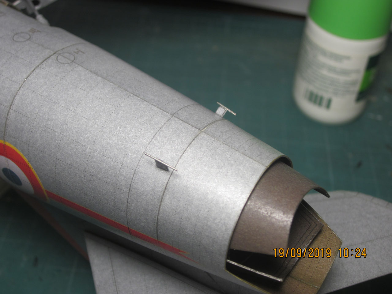

Сделал оставшуюся часть фонаря,ПВД,и антенны.
Все это поставил на свои места.
Собственно с самолетом все.
Выхожу на финишную прямую.На очереди подвеска. :)
Окончание следует. :)

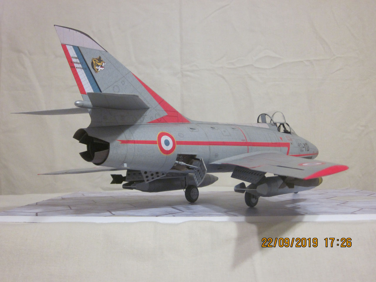

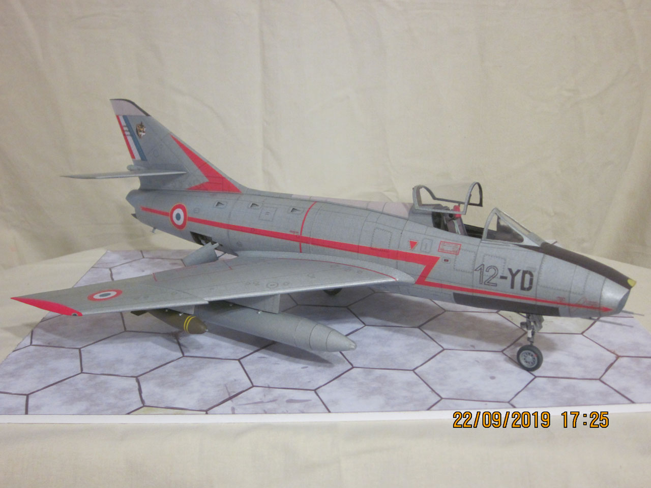

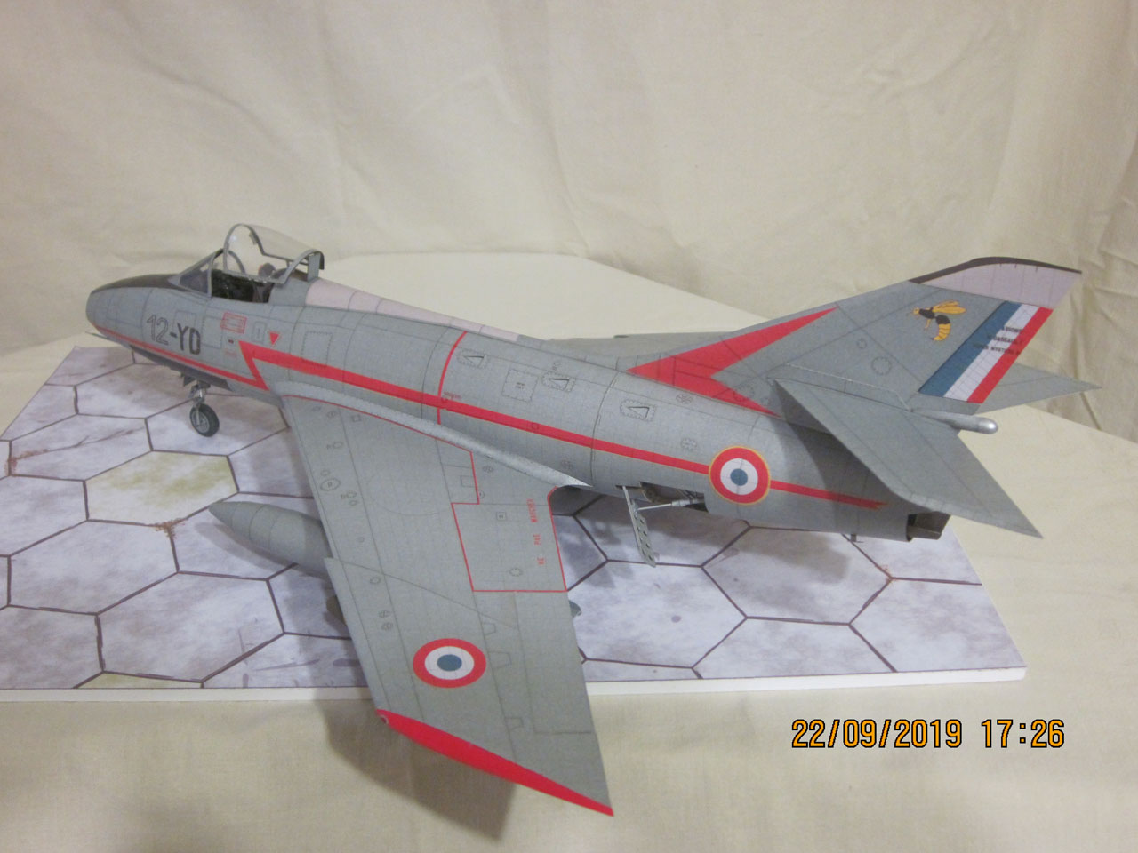

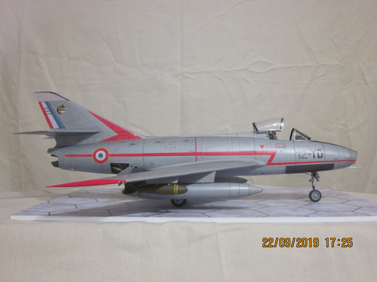

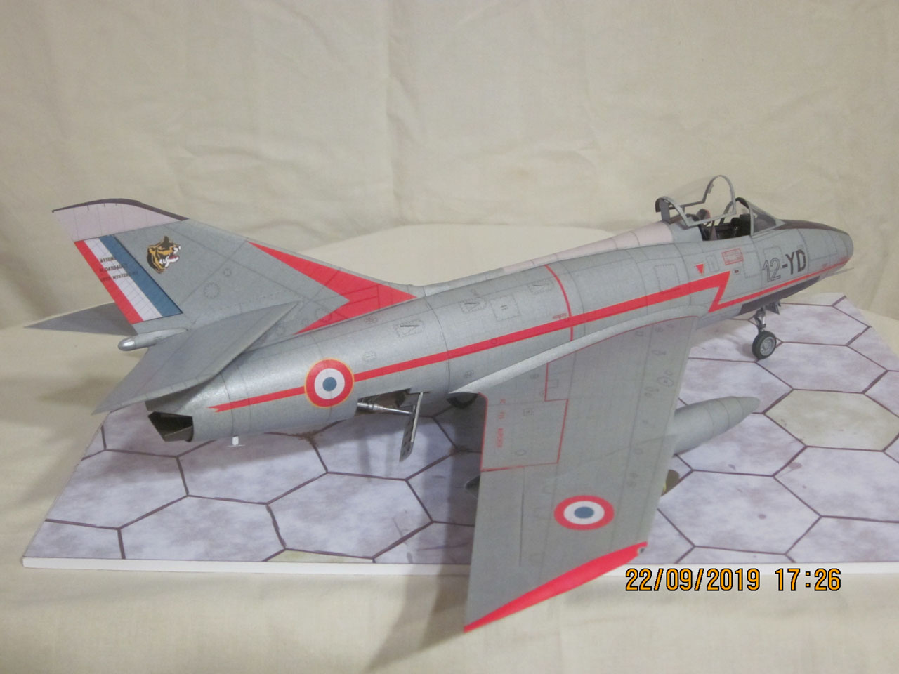

Собственно вот и окончание. :)

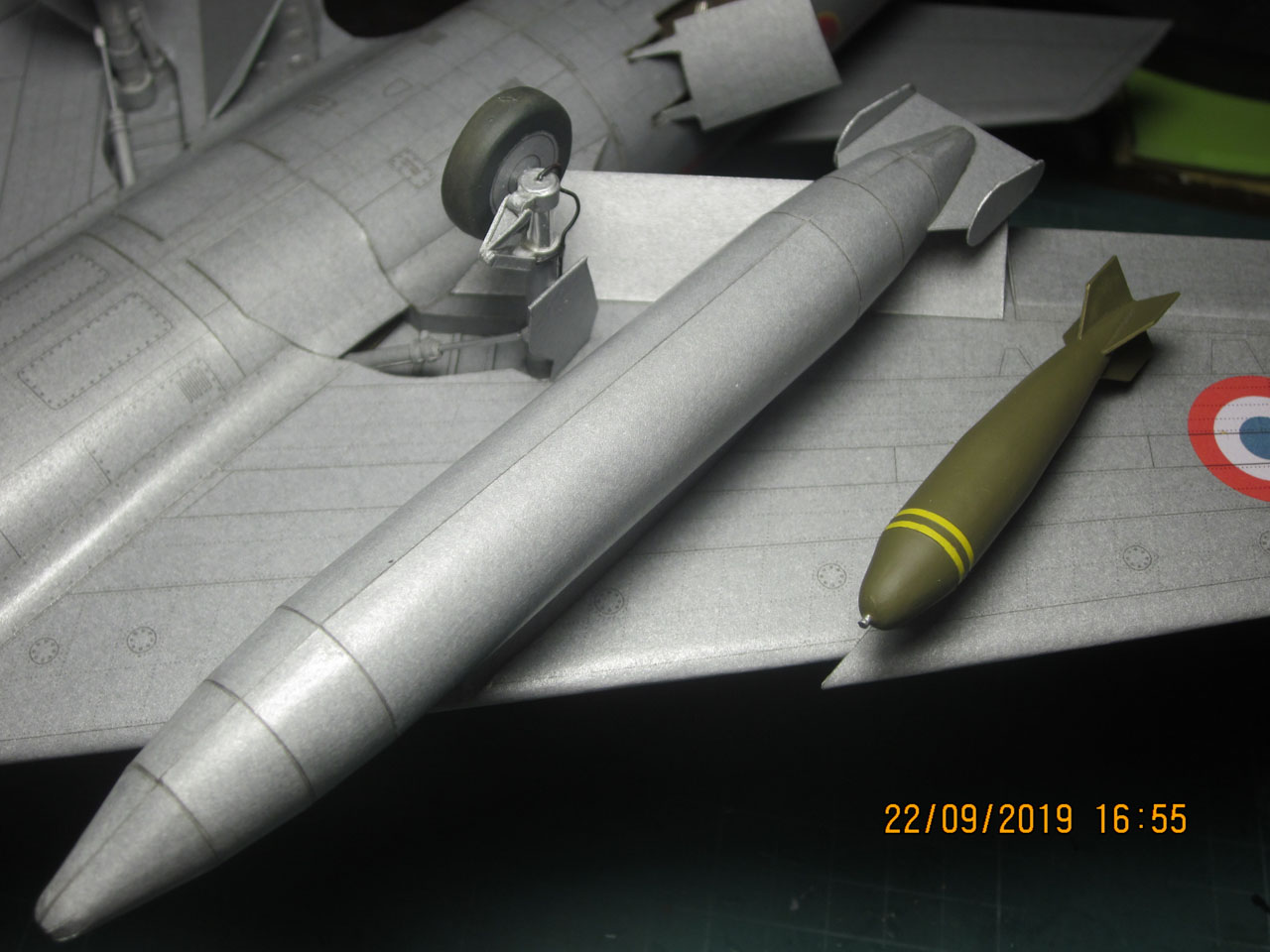

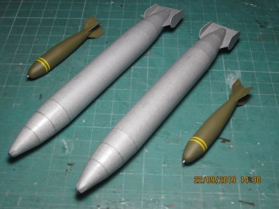

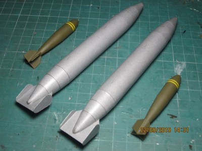

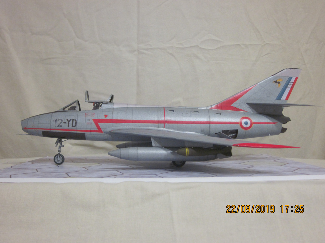

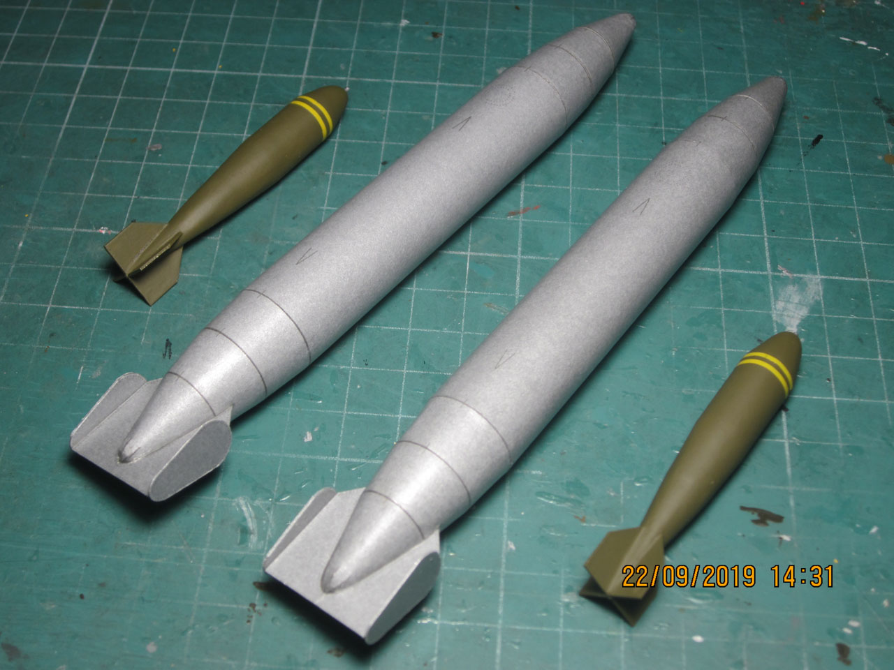

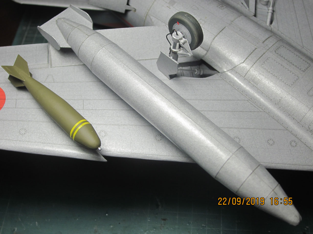

Собрал подвеску-баки и бомбы.Бомбы изначально получились не очень...Поэтому принял решение их зашкурить,загрунтовать и покрасить.Так стало гораздо лучше.
Баками тоже не очень доволен-видны стыки между секциями,но с этим ничего поделать не смог...Оставил как есть. =|
Вот и все!!!
Модель готова!!! *YAHOO*
Правда фоток получилось мало(реально негде фоткать).Еле место нашел,пока оно было.Жена помогала в этой фотосессии(держала простыню для фона).
Если получится со временем сделаю фоток побольше,если будут нужны.Но после ремонта.

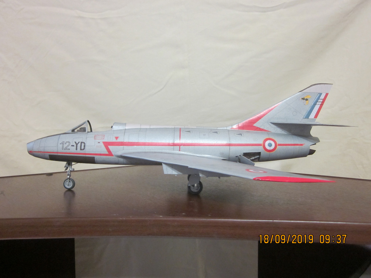

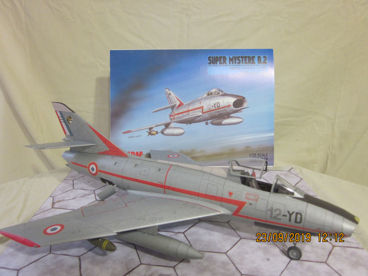

Итак представляю вашему вниманию первый серийный французский сверхзвуковой истребитель-бомбардировщик:
Marsel Dassault "Super Mystere B.2" ВВС Франции,эскадрилия 1/12"Cambresis",авиабаза Камбрэ,1970-е годы:
До встречи в следующих проектах!!! :)
