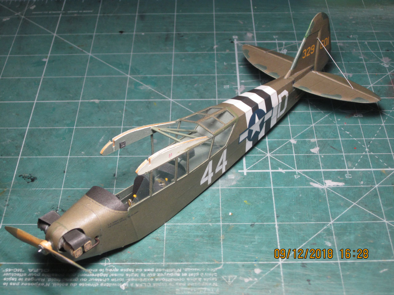

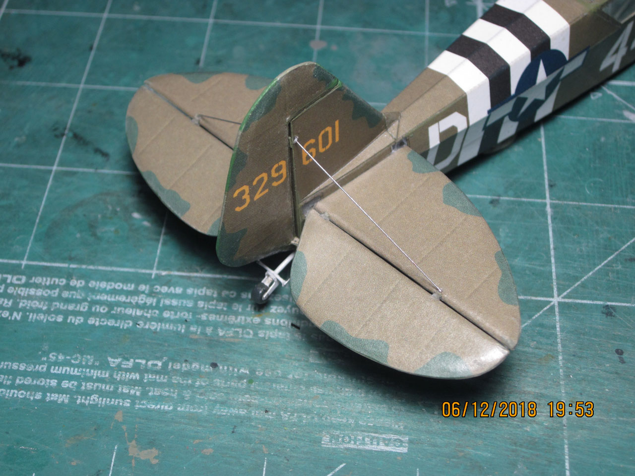

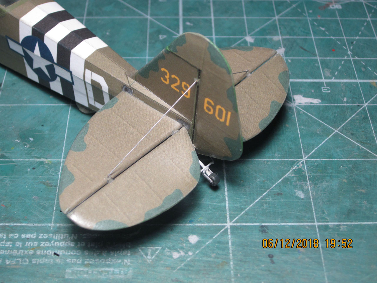

И совсем небольшое обновление.

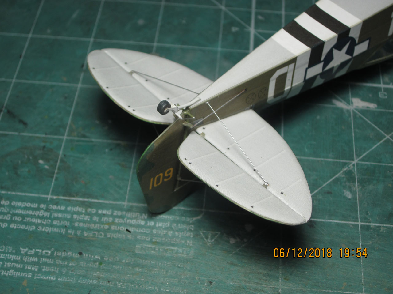

Собрал хвостовое оперение.Выделяющийся зеленый цвет на торцах пятен киля снова эффект макросъемки,в реале ничем не выделяется. Только сделав фотки увидел такое. *CRAZY*
Рули высоты решил сделать немного опущенными вниз.
Также собрал и установил хвостовое колесо.Все растяжки и тяги-проволока 0,2 мм.
На очереди доделка носовой части.
Продолжение следует. :)

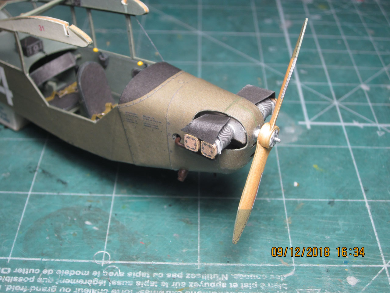

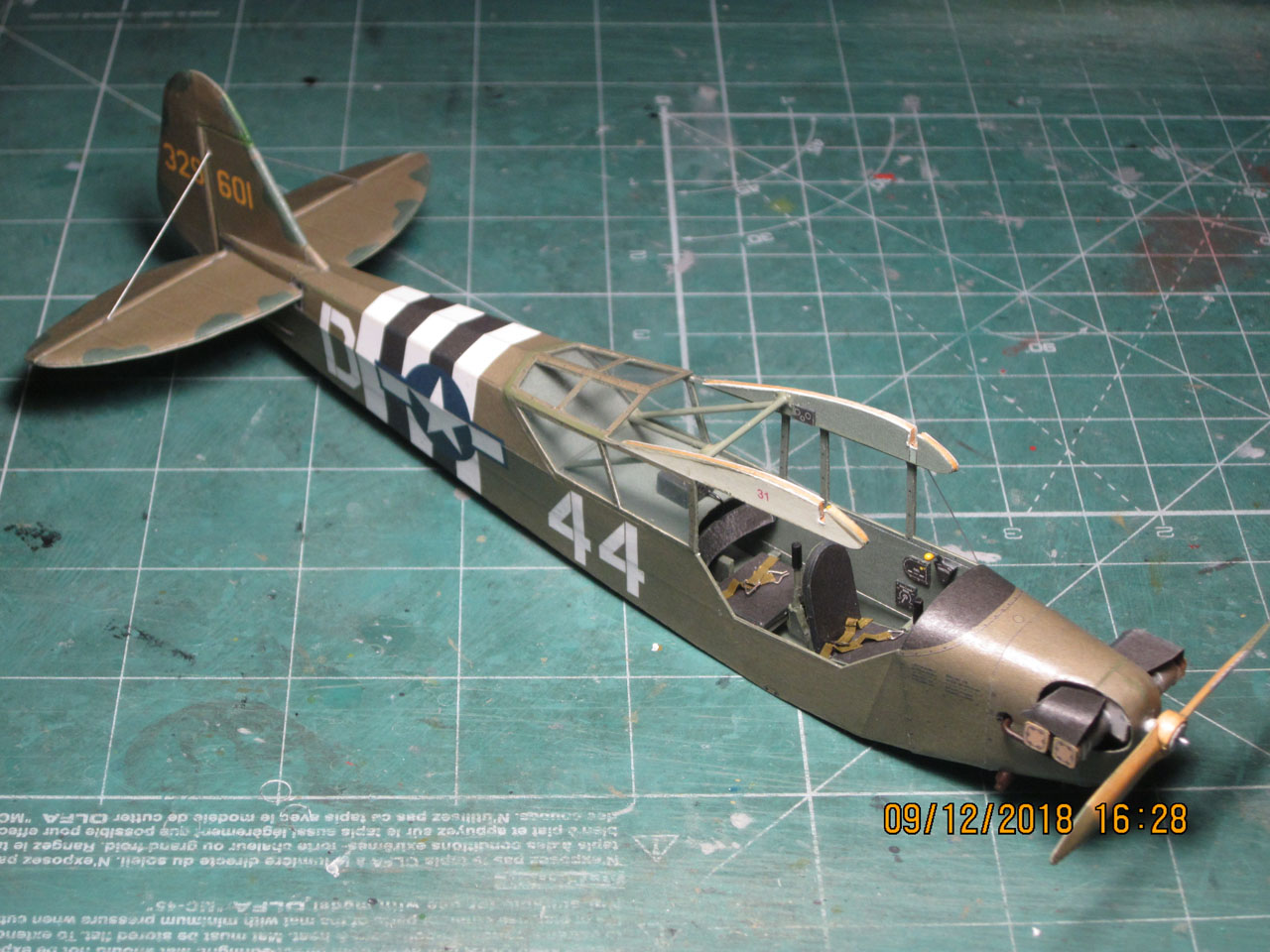

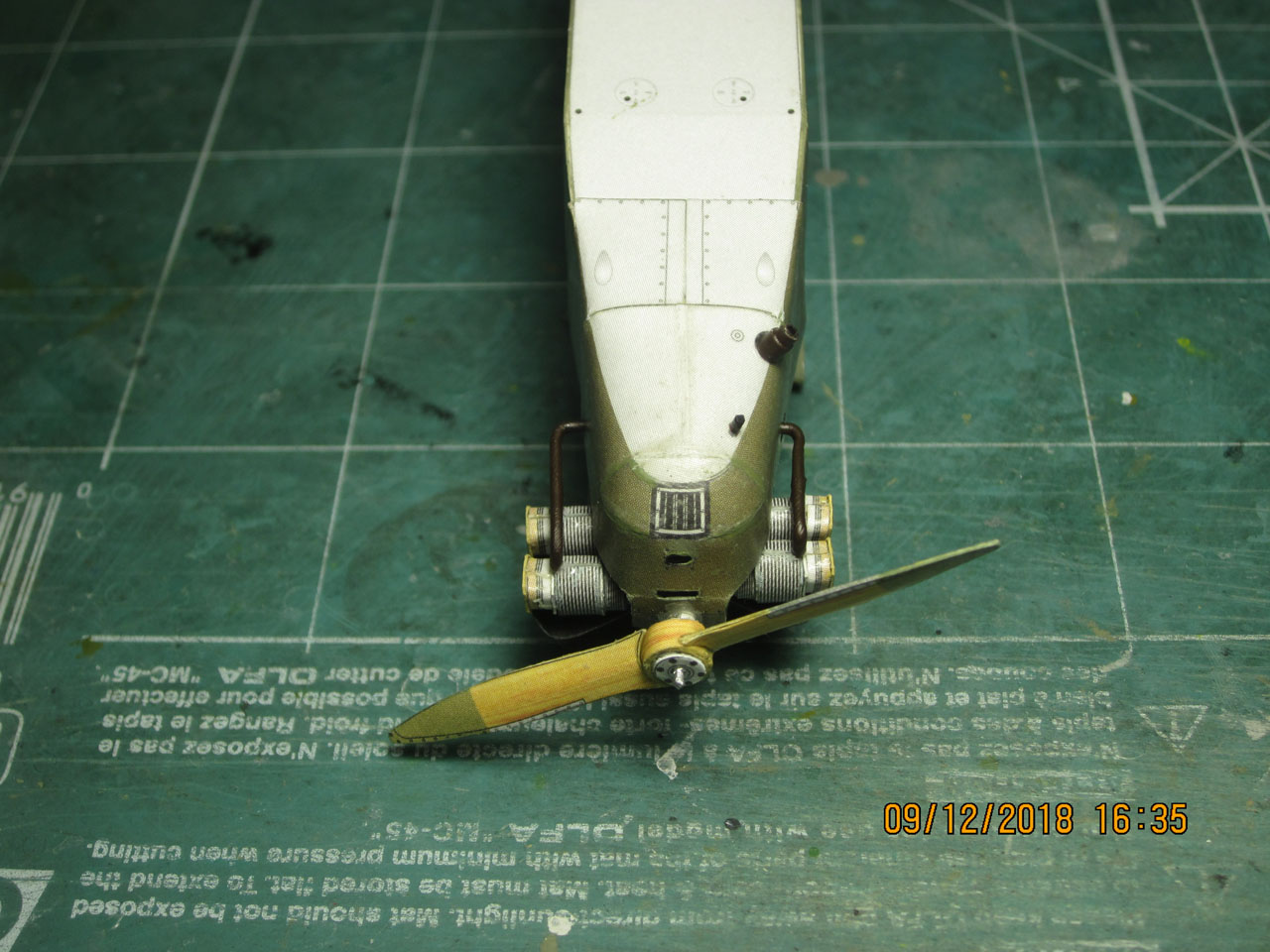

Привет всем!!!
Немного пора обновиться.

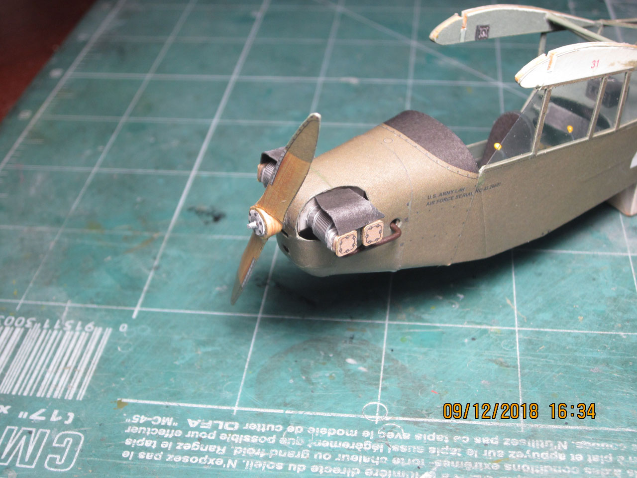

Доделал носовую часть.В принципе ничего сложного,самое главное-тщательно отформовать носовой обтекатель.Это пожалуй единственная заморочка.
Трубы патрубков сделал из 1мм припоя и покрасил.В журнале они по странному капризу автора плоские. *PARDON*
Теперь пора окрыляться.

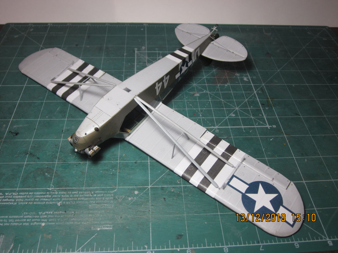

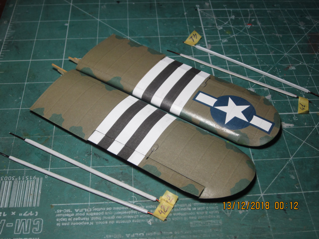

Всем привет!!!
Спасибо,друзья!!!
Юра,конечно стекла стоят!!!Как ты себе представляешь я их потом делать буду? *CRAZY*

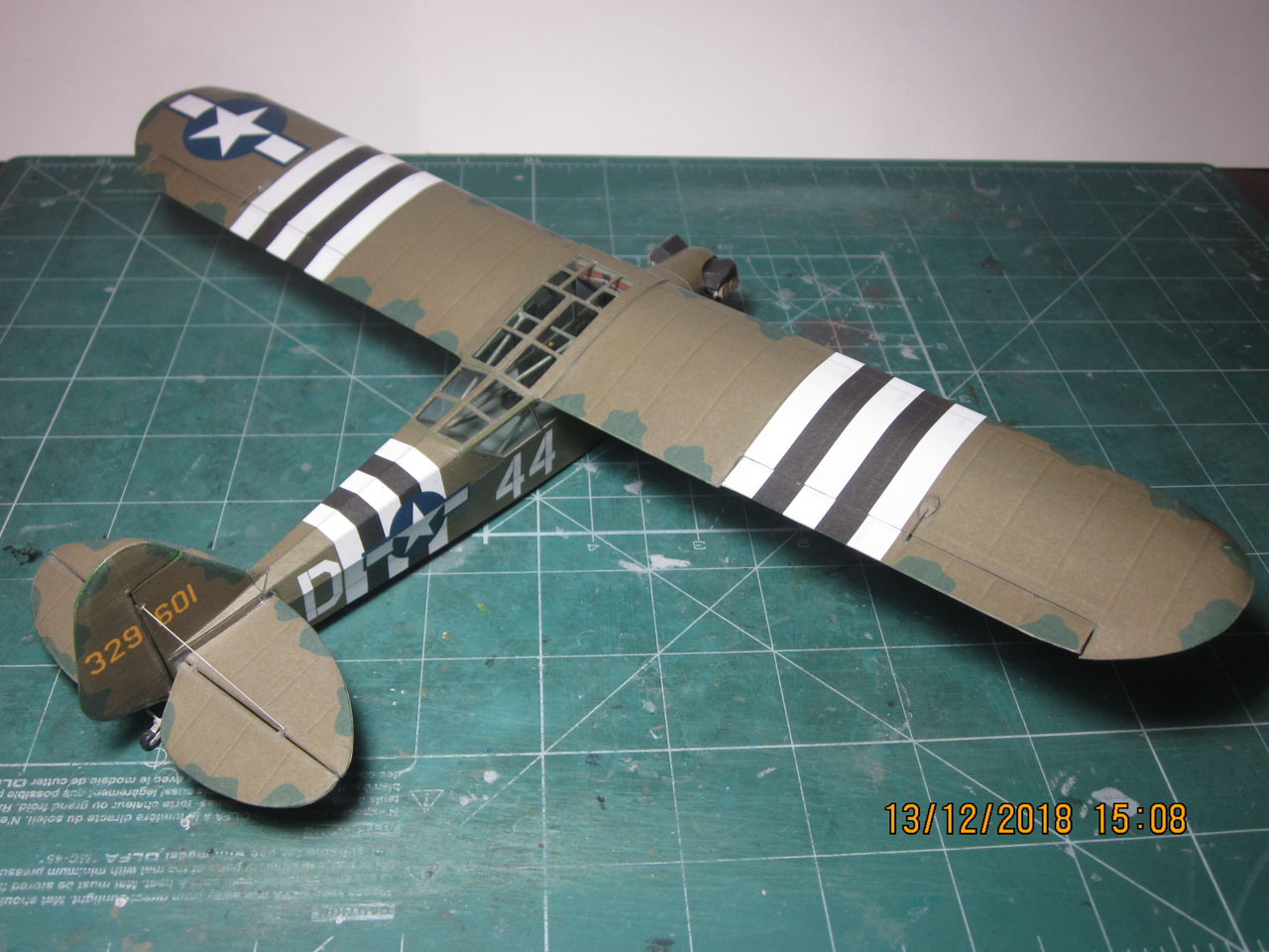

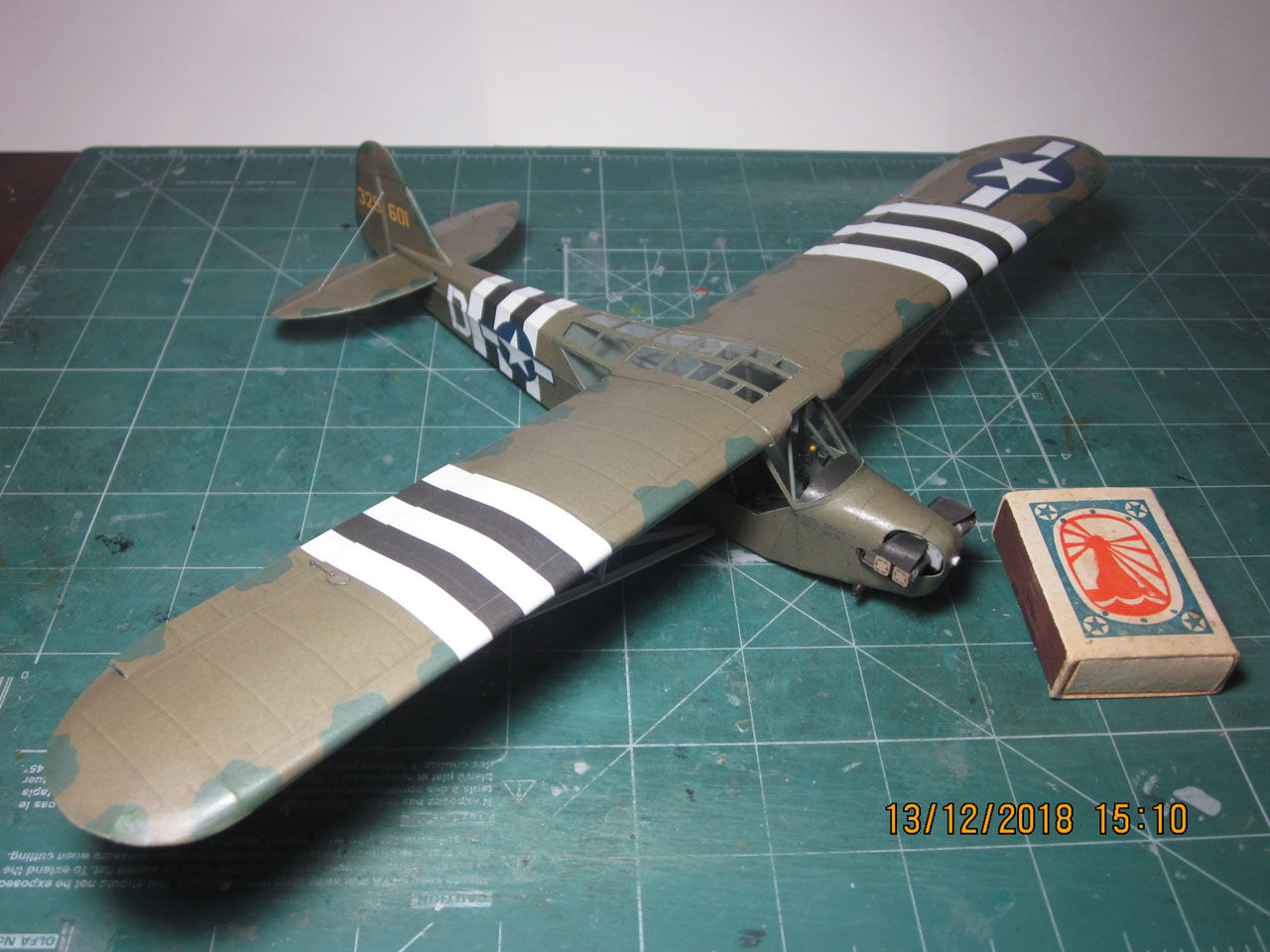

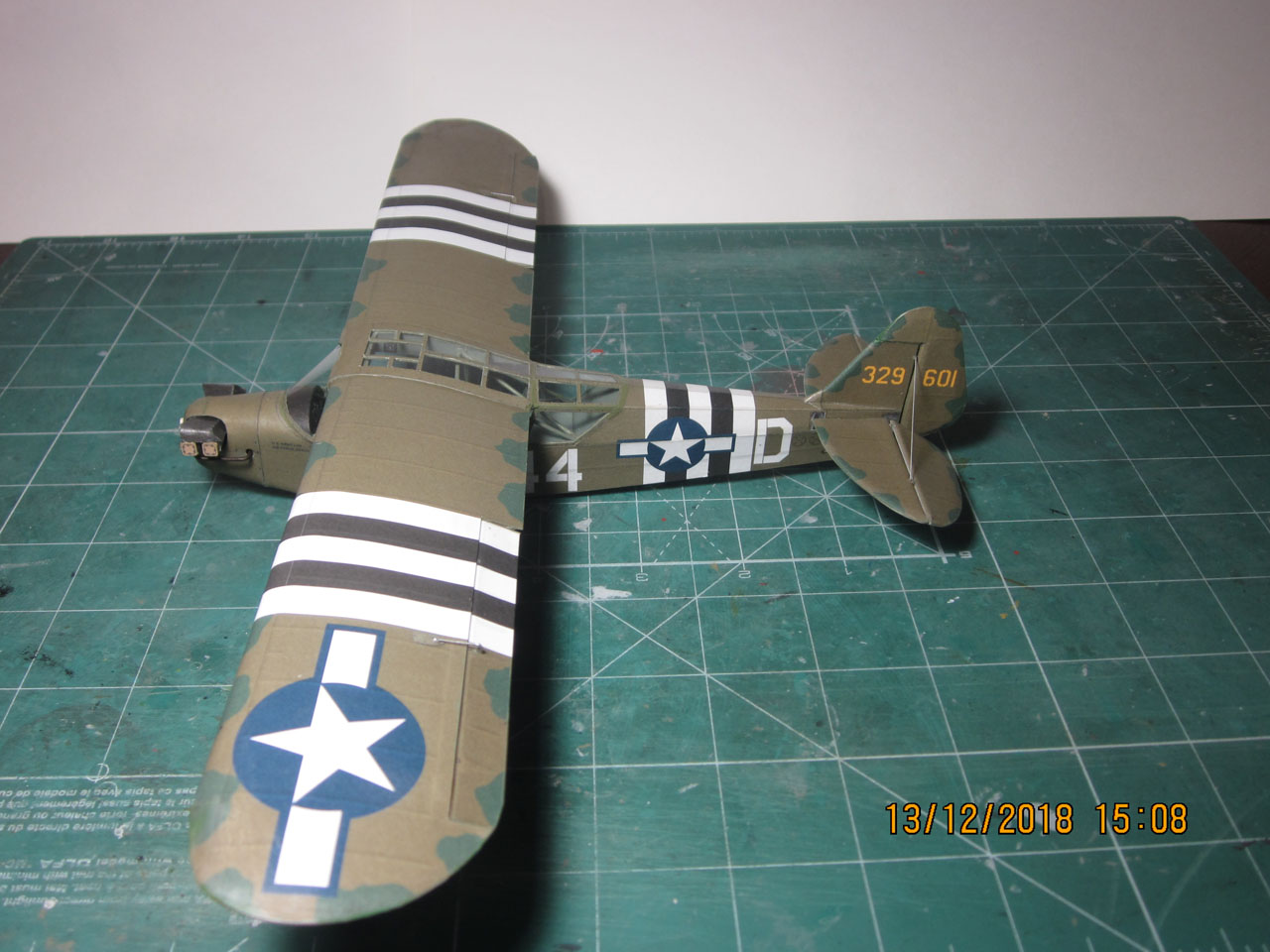

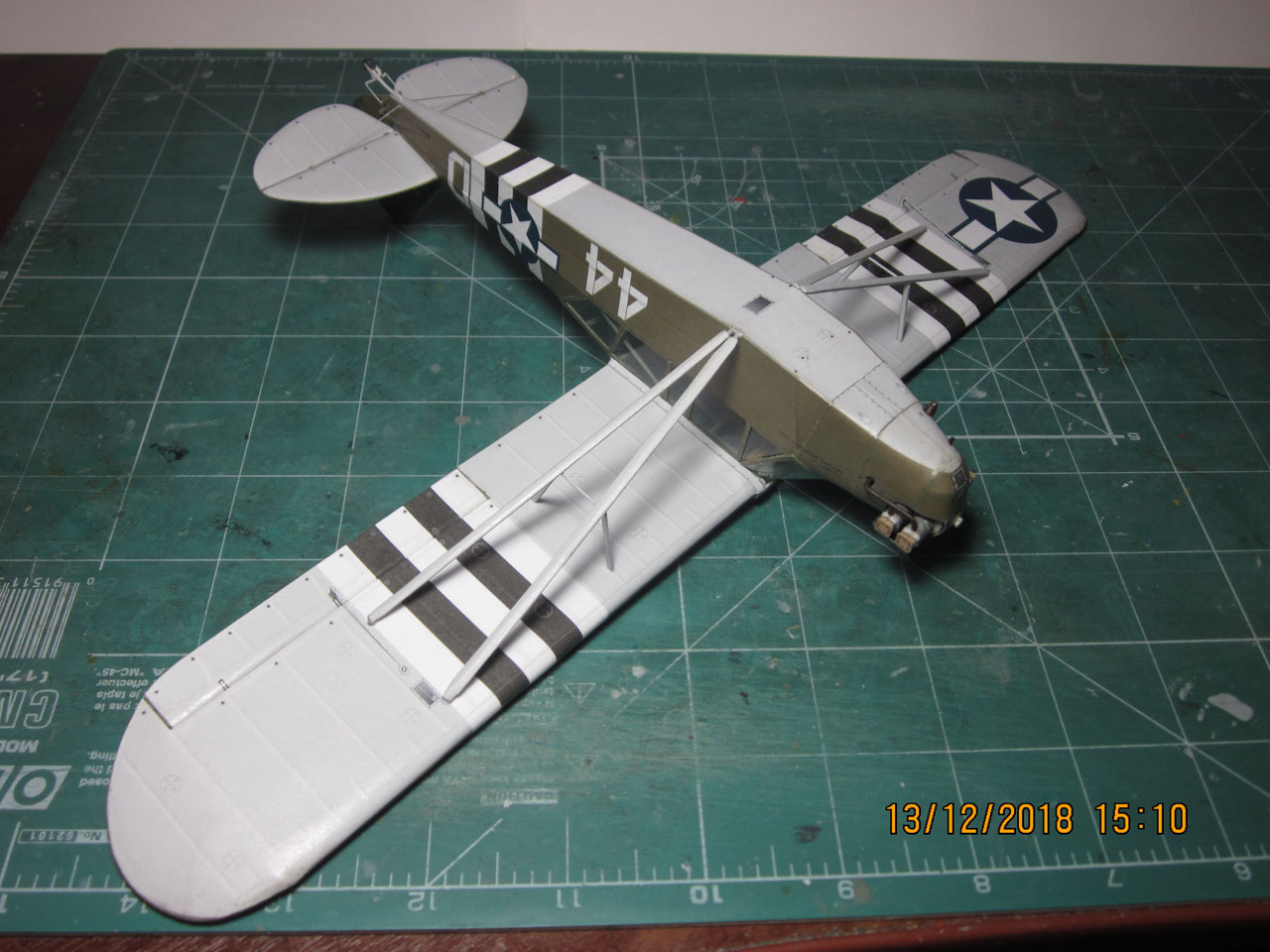

Пора немного обновиться.

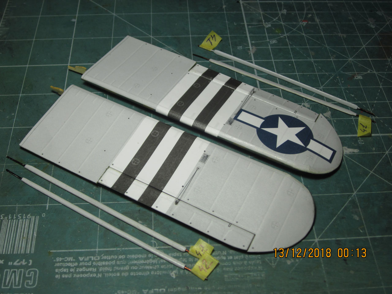

Собраны крылья и подкосы.С крыльями главная заморочка была отформовать и склеить законцовки.По мне,так их надо было делать их отдельной деталью,так гораздо удобнее было бы.Пришлось попыхтеть,чтобы с ними совладать. *JOB* Элероны сделал немного сдвинутыми.На многих фото(в том числе и на обложке журнала они не в нейтральном положении).
Далее сделал подкосы,один благополучно запорол,сделал сам замену.Ну и все это установил на свои места.
Сначала приклеил крылья.Сначала они висели,как у спаниеля уши,даже страшно было.Когда соединил лонжерон,проходящий через кабину вместе,получилась довольно крепкая конструкция.Тут главное было,чтобы крылья не перекосились,и выдержать V крыла,которое очень небольшое.Далее в ход пошли подкосы,которые еще более укрепили всю конструкцию.В итоге весь узел получился очень крепким,что порадовало.Продуманно все сделано в модели.Самое главное не перекосить при сборке.Результат удовлетворил.

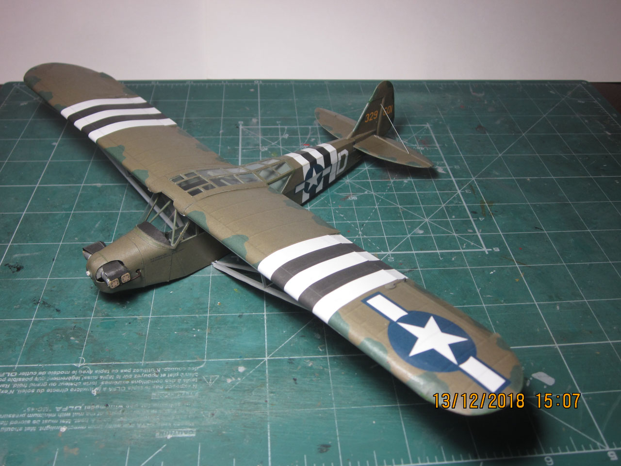

Далее сделал сверху накладку со стекляшками,поставил противокапотажные штанги перед лобовым стеклом,и собственно само лобовое стекло.Его делал из более тонкой пленки,так как оно имеет достаточный изгиб,и так его проще было монтировать на место.
Итак,впереди засветился финиш.
Осталось поставить эту полосатую муху на ноги,сделать дверь,пару антенн,подножку,и скобу для перетаскивания самолета на земле. Думаю,за пару дней(если не будет форсмажорных обстоятельств) управлюсь. :)
Окончание следует. :)
