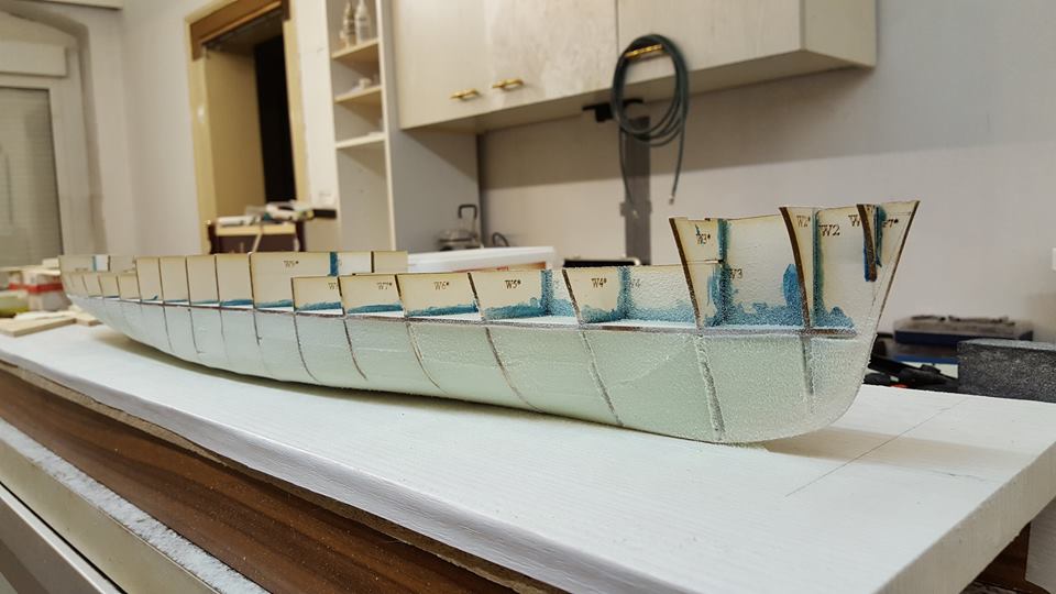

Итак первый этап- каркас. Резалось из картона 1 и 2 мм. По файлу резки , такой же каркас будет в журнале.
Вырезали, собрали:

Продолжение. Если честно, пока сам до конца не понял технологию изготовления корпуса. Поэтому будет еще интереснее наблюдать за процессом.
Следующий этап- классическое "заболванивание" пеноплексом (или аналогом):
Ну и подготовлены детали обшивки корпуса. Резка, картон 1 мм. Как это будет формоваться на корпусе - пока загадка, будем посмотреть.
Пока все, ждем обновлений с верфи :D

мудрит чего то немчик .
из того что видно - р/у не пахнет .
ну только если он водометы в носу не поставит .

Goff писал(а):мудрит чего то немчик .
Да не, вполне пахнет. Я так понял заболваненый и обшитый каркас - это матрица. Дальше оклейка стеклотканью(углетканью/волокном). Получаем скорлупу.
Ну и по новой: внутрь каркас на основе "бумажного" с модернизацией под аппаратуру и пр.

Скорее всего по болвану корпуса будет выклеиваться "скорлупа" из стеклоткани, а детали борта из картона - шаблоны, для последующей разметки вырезов и иллюминаторов уже непосредственно на "скорлупе".

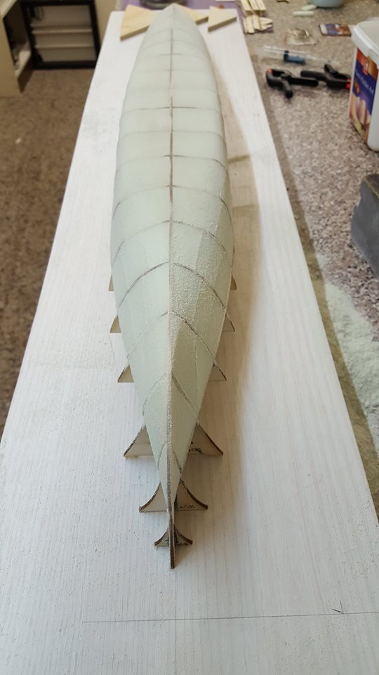

Непрочитанное сообщение admin » 24 ноя 2016, 20:12
Продолжение. Идет процесс заполнения каркаса.

Непрочитанное сообщение admin » 18 авг 2017, 07:13
Новости от немецких камрадов. За это время была сделана матрица:
Дальше выклеивание корпуса из стеклоткани и собственно вся "чистовая" сборка модели.

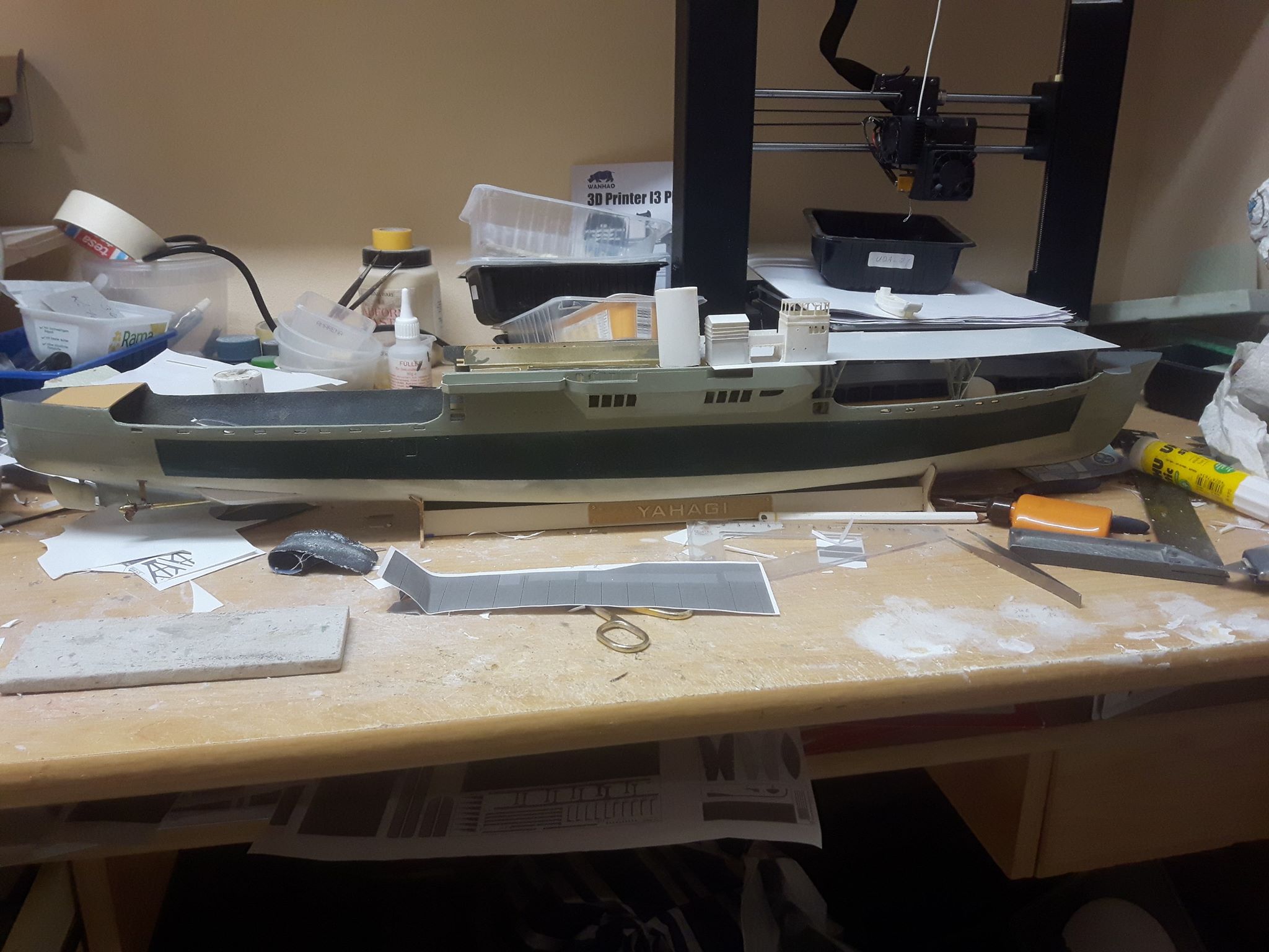

Непрочитанное сообщение admin » 31 янв 2019, 01:15
Коллеги из Германии провели ходовые испытания модели.
Впечатления положительные vic
Пообещали держать в курсе событий, сейчас модель будут "допиливать"
