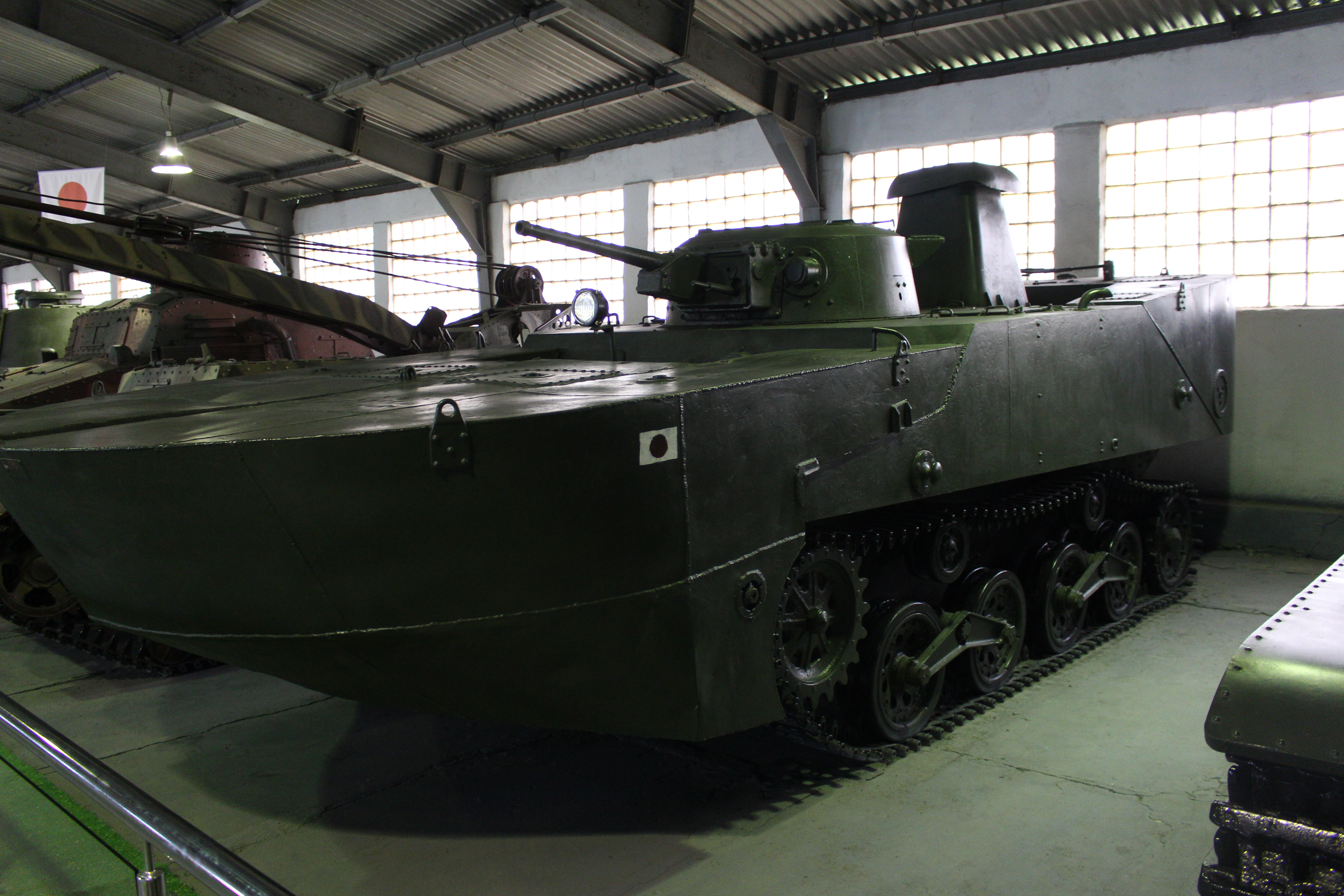

Я вот увидев Ка-Ми "вживую" был поражен размерами - танчик далеко немаленький!
mikes
Сообщения: 181
Откуда: Россия, Оренбрг
Re: Японский танкодесантный корабль типа SBT (WMC models, 1:
Непрочитанное сообщение mikes » 07 сен 2015, 22:20
evik В Кубинке был? У меня фотка практически с этого-же места. Хотя там, собственно, выбор места для съёмки небогатый. Такие-же впечатления от японских танков были на Поклонной горе. Какие- то они переразмеренные что-ли.

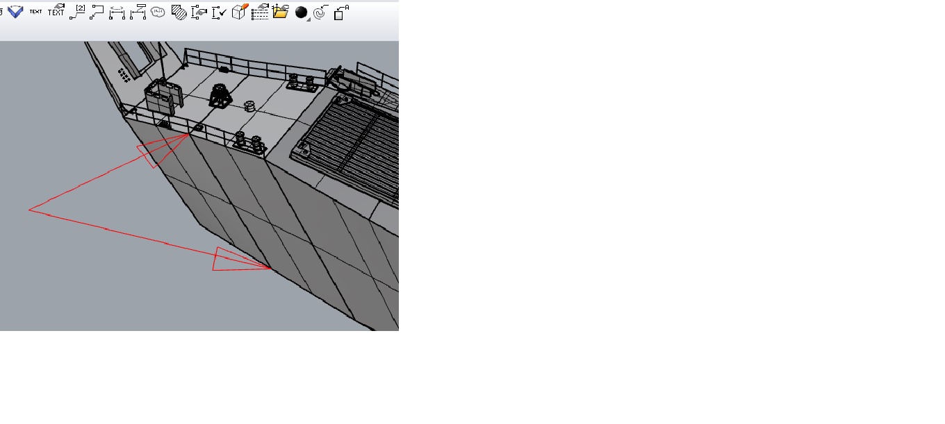

А вот дальше выплыло некоторое затруднение, по поводу которого мне хотелось бы получить разъяснение уважаемого admin’a – разработчика этой модели *HELP*
Значит, смотрите, ребята: каркасная деталь палубы имеет в носовой части форму «трапеция + прямоугольник» – т.е. сначала ее края идут под углом друг к другу, а потом становятся параллельными.
А борта в носовой части – это две вертикальные плоскости: ровные и не имеющие каких-либо изломов.
Соответственно, при соединении этих деталей они никак ровно не совпадают – конечно, если борта малость не сплющить (там еще палуба немного длиннее чем нужно – но это уже легко устранимая мелочь).
В общем-то, и фиг бы с этой щелью в каркасе – но ведь и бумажная деталь палубы имеет такую же форму, так что щель будет и там...
Если рассматривать фотографии разработки модели на форуме WMC – при сильном желании можно увидеть на палубе в носу небольшой угол при переходе трапеции в прямоугольник. Однако чтобы в этом же месте на бортах был какой-то соответствующий изгиб – не видно…
Все верно. Борта для монтажа нужно поджать в верхней части. В процессе создания модели размышляли над этим... Если судить по чертежам-так и было, хотя на фото этого отчетливо не видно, да и как то странно в плане геометрии.
