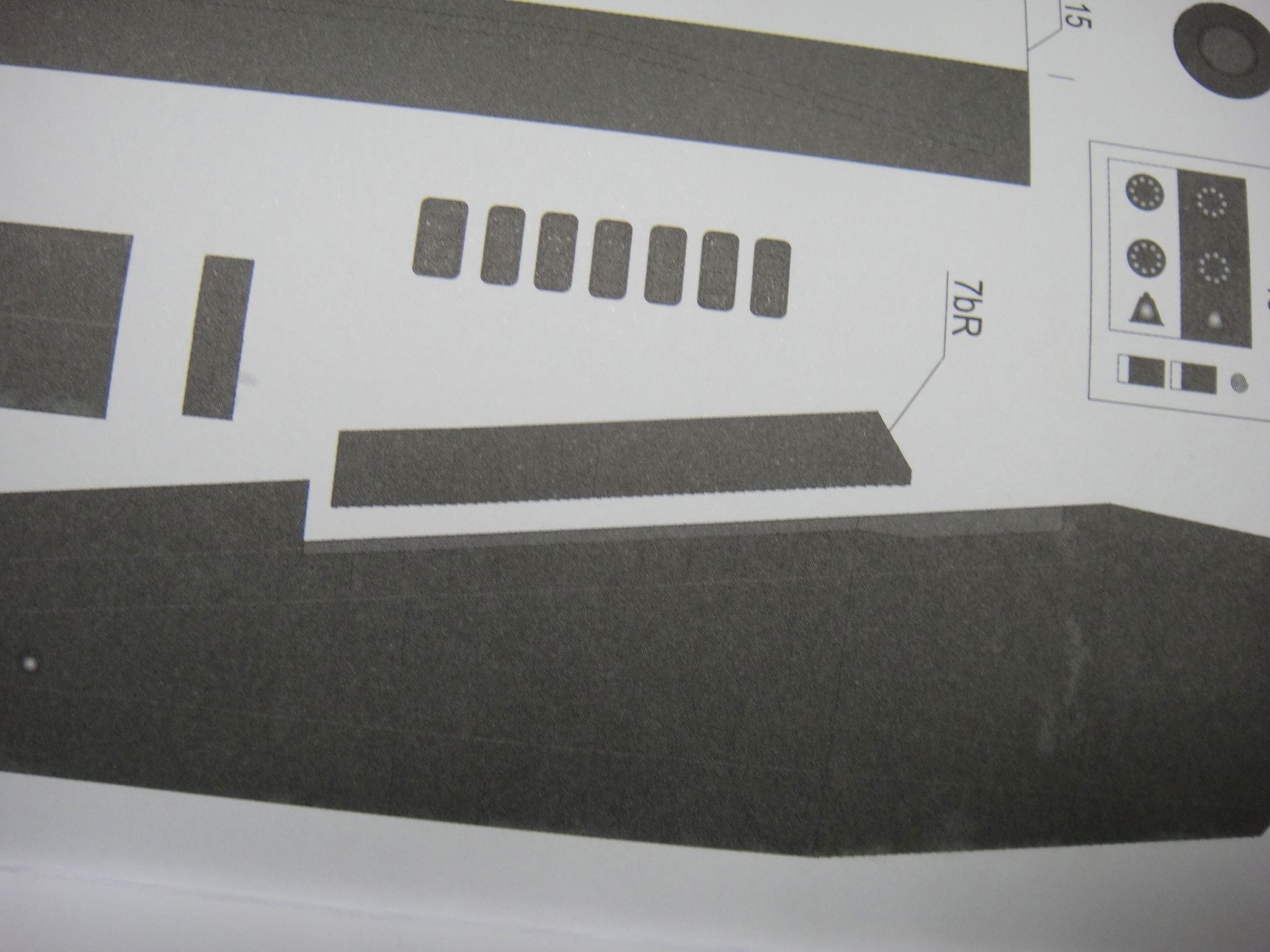

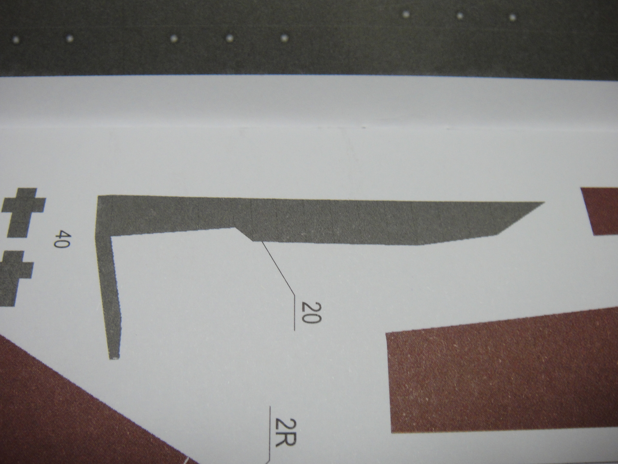

Деталь 20:
Это нижняя часть нависающего "балкончика". Передний лепесток загибается и формуется кромка в передней части.
После приклеиваем к борту (7R) по нижней кромке светло серого участка разметки. В передней части сразу приклеиваем к палубе.
Фальшборт дет.7bR
имеет удлинение вниз и приклеивается внизу к кромке детали 20.
Косынки клеим к борту и детали 20.
Сумбурно как то так. Как вариант деталь 20 можно наклеить на картон соответствующей толщины для упрощения процесса.

Дно добавлять не нужно, оно часть детали 20. Сегодня уже не у компа, завтра нарисую

Ага, кажется понял: переднюю часть детали 20 нужно согнуть "ступенькой" и вместе с передним лепестком сформировать из нее эту самую объемную конструкцию, которую я обозначил зеленым на предыдущей фотографии?
