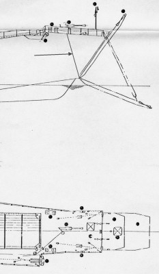

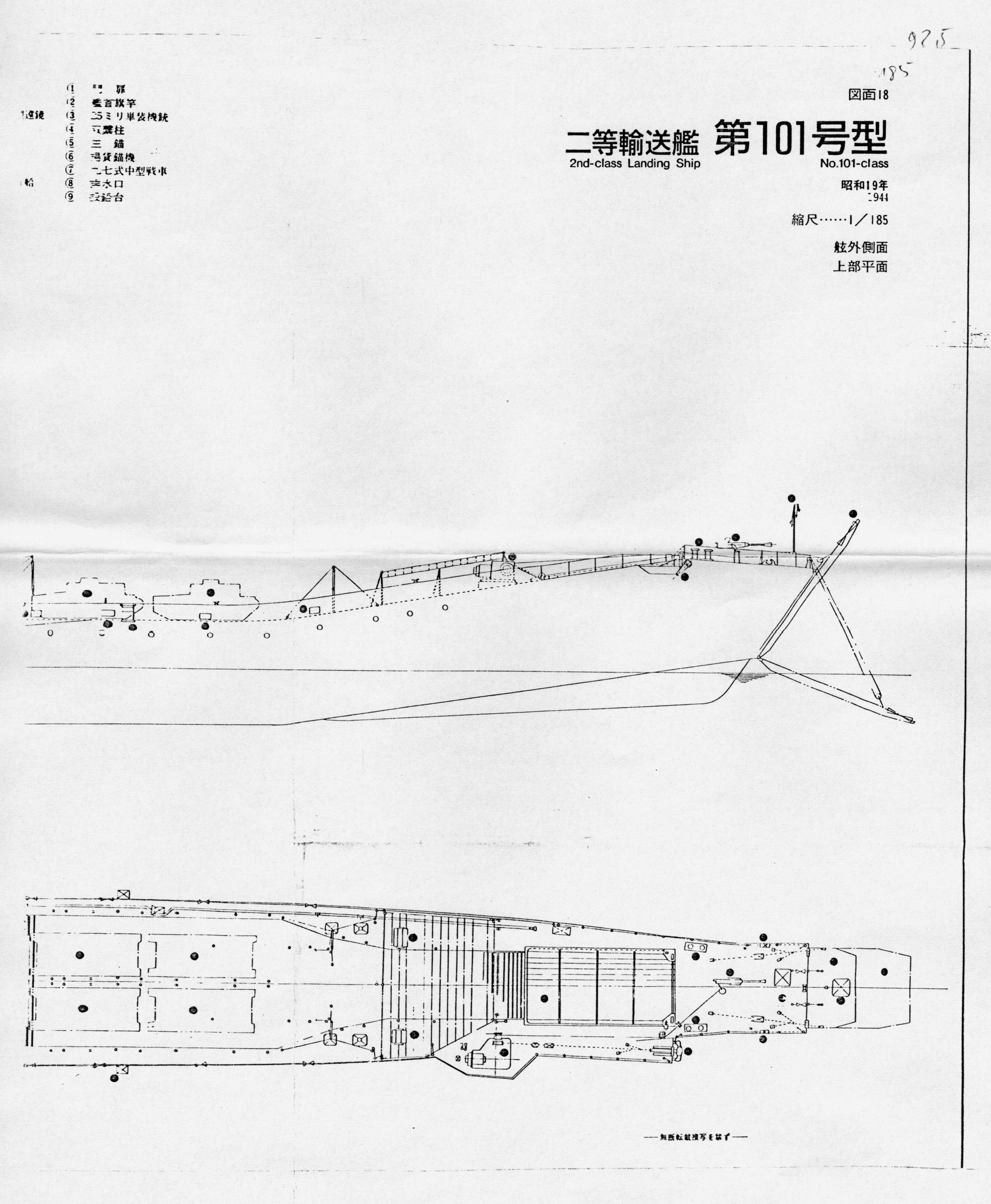

Ага, спасибо, Михаил! На Цусиме попадаются дополнительные чертежи, вроде этого:
Однако особой ясности они не добавляют: ни на каких фотографиях, хоть ты тресни, не удается рассмотреть излом бортов в носу wall
Да и, по-моему, как-то нелогично выглядел бы такой элемент конструкции на реальном корабле: весь надводный борт - ровная поверхность с минимальной кривизной, а тут вдруг такой фортель... Я, конечно, понимаю - нос, гидродинамика и все такое - однако вряд ли этот излом бортов как-то сильно повысил бы ходовые качества корабля...
В общем, я склоняюсь к тому, чтобы перерисовать и перепечатать палубу, спрямив нафиг этот излом B)

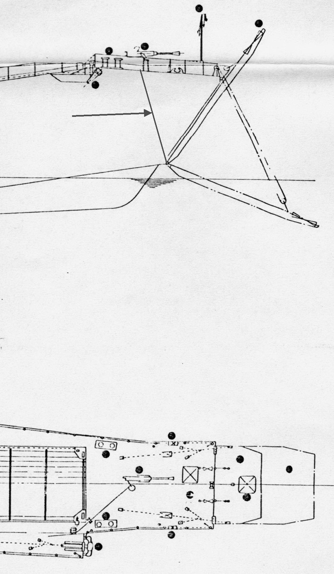

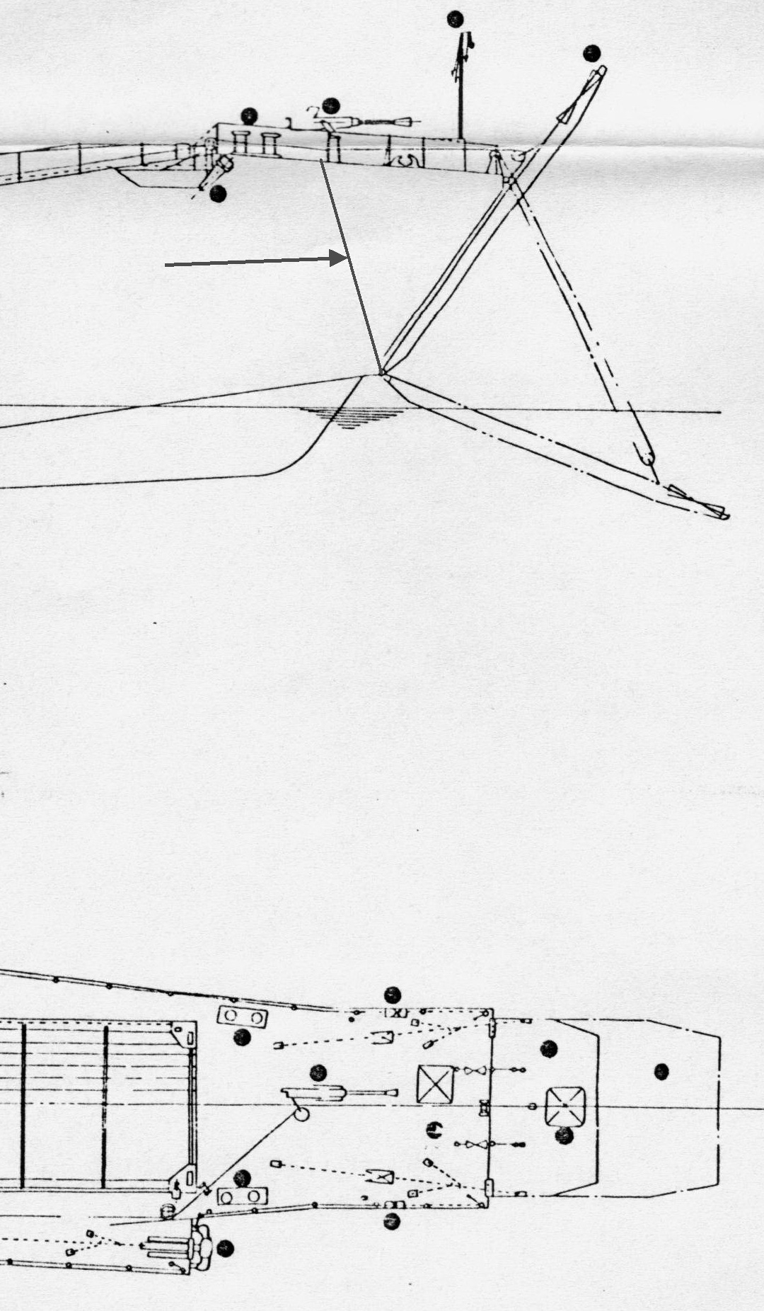

Ну и фрагмент чертежика:

Непрочитанное сообщение panser » 22 сен 2015, 18:02
admin писал(а): Порылся в фотоархиве. Вот здесь вроде просматривается нормально.
Даа, на этом фото видно. Это получается слом борта как-то так проходит:
Сообщения: 2391
Re: Японский танкодесантный корабль типа SBT (WMC models, 1:
Непрочитанное сообщение admin » 22 сен 2015, 18:05
В принципе да, от нижнего угла к "сгибу" на верхней палубе
