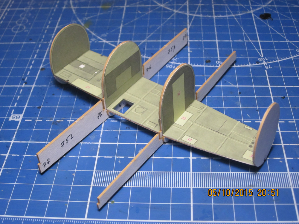

Непрочитанное сообщение Жарков Илья » 05 окт 2015, 21:13

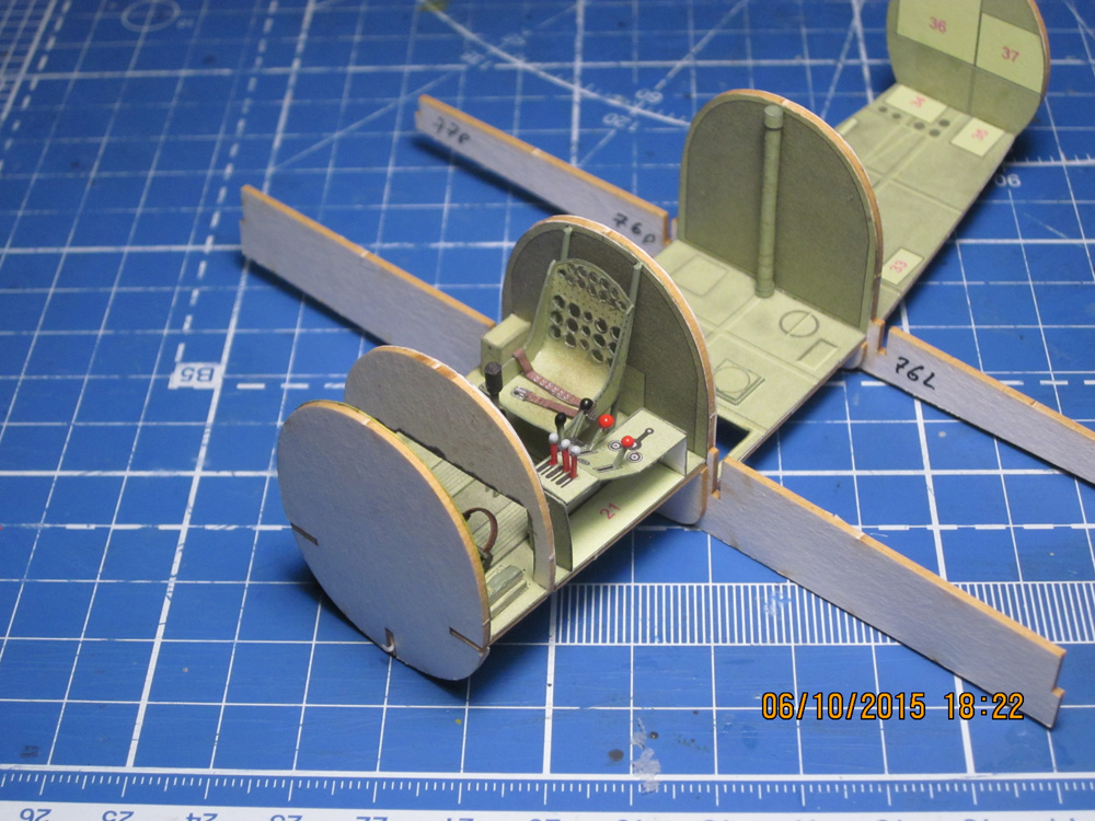

Привет всем!!!
Спасибо,Евгений!!!

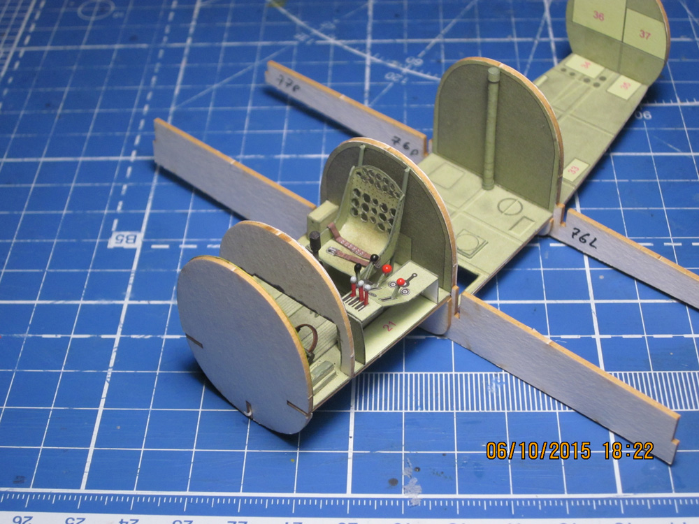

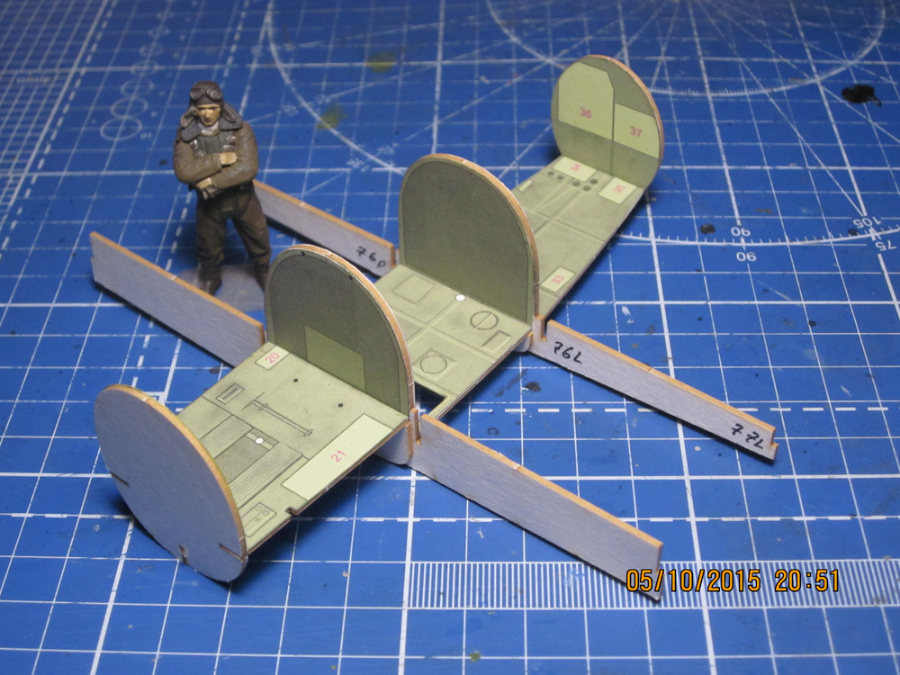

Поехали потихоньку.Начал со сборки каркаса центральной части фюзеляжа,с кабины экипажа.
Есть небольшой косячек-деталь 10(пол кабины стрелка) длиннее,чем надо,подрезал его.
На очереди установка оборудования в кабинах.
Продолжение следует.

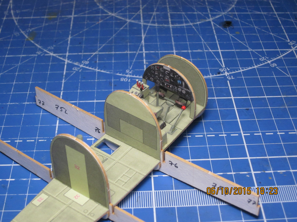

Непрочитанное сообщение Жарков Илья » 06 окт 2015, 18:48

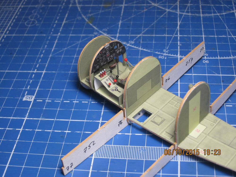

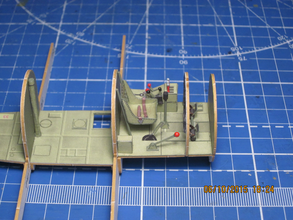

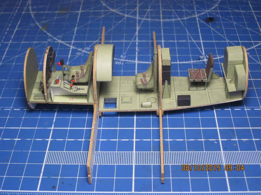

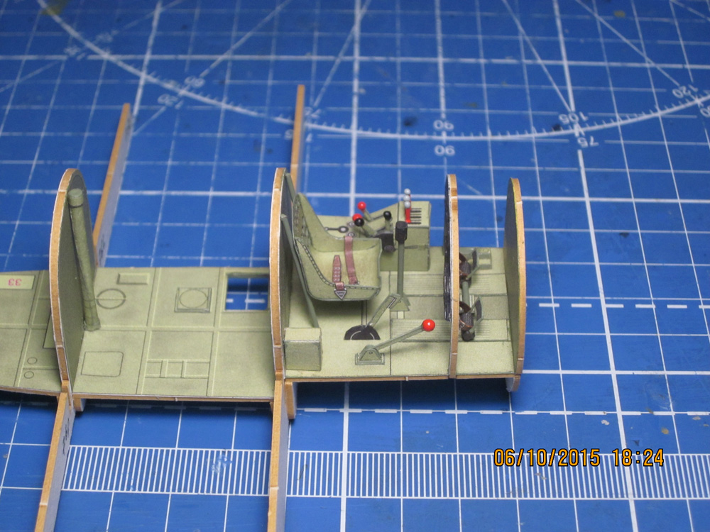

Немного обновлюсь.
Собрал интерьер кабины пилота.
Приборка собрана бутербродом."Стекла"приборов залил бесцветным лаком для ногтей.В сиденье сделал отверстия.
Ручку управления и штангу крепления педалей сделал сам из проволоки,бумажные скрутки не впечатлили.
Шарики на рукоятках-капельки ПВА.
На очереди закуток штурмана.

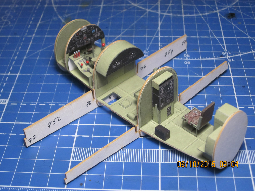

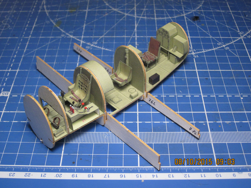

Re: Nakajima B5N2 "Kate" Kartonowa Kolekcia 2/2014 M1:33

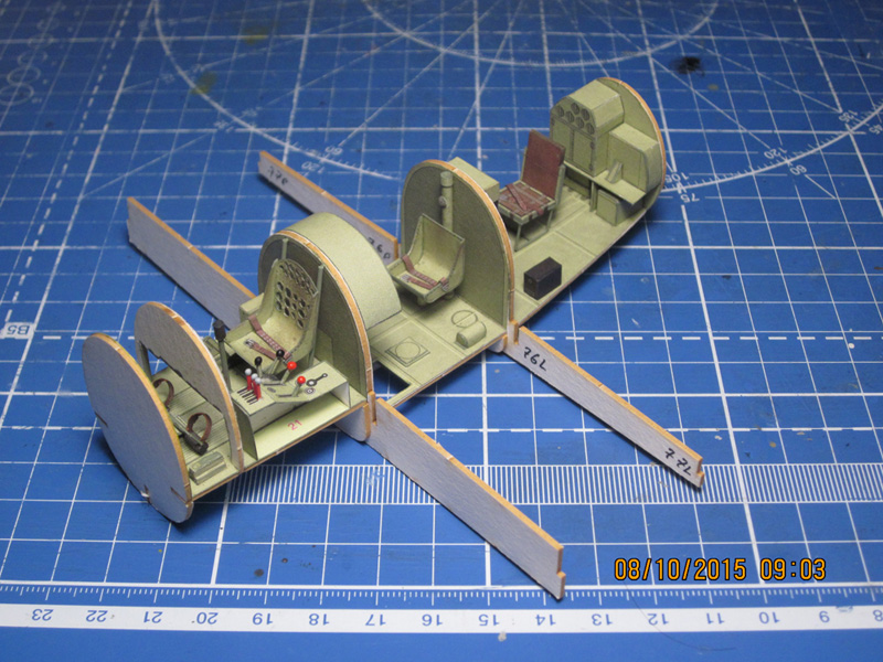

Непрочитанное сообщение Жарков Илья » 08 окт 2015, 09:34

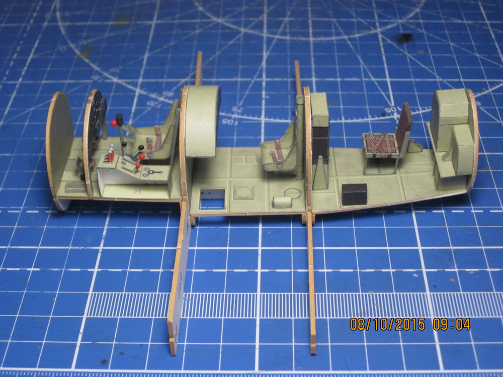

Приветствую,друзья!!!
Продолжаю дальше.Собрал кабину штурмана,а заодно и кабину стрелка.
В принципе здесь все,на очереди внутренняя обшивка фюзеляжа,и монтаж на них бортового оборудования.
Продолжение следует. :)

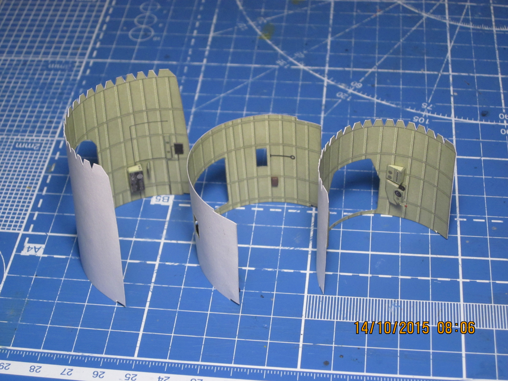

Непрочитанное сообщение Жарков Илья » 14 окт 2015, 08:27

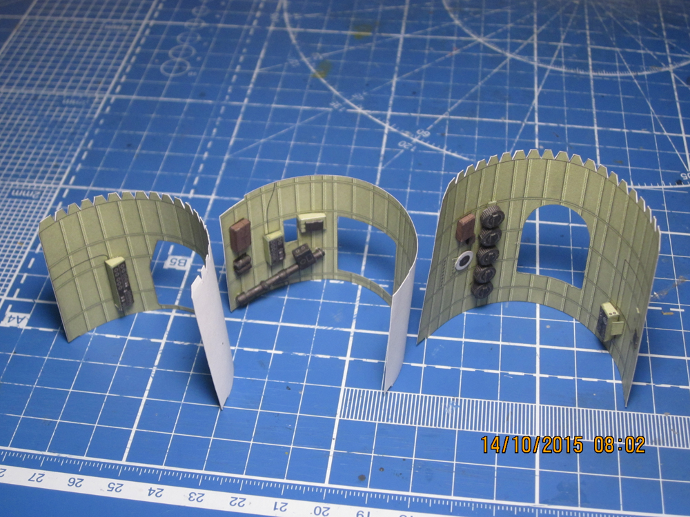

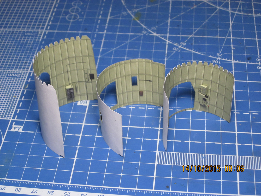

Немного обновлюсь.
Сделал приборы и оборудование на внутренних деталях обшивки.
На очереди установка панелей обшивки на свои места.

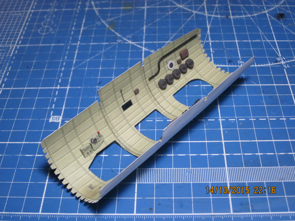

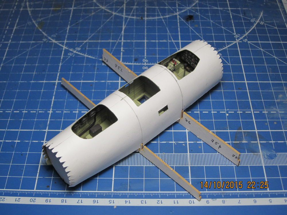

Непрочитанное сообщение Жарков Илья » 14 окт 2015, 22:45

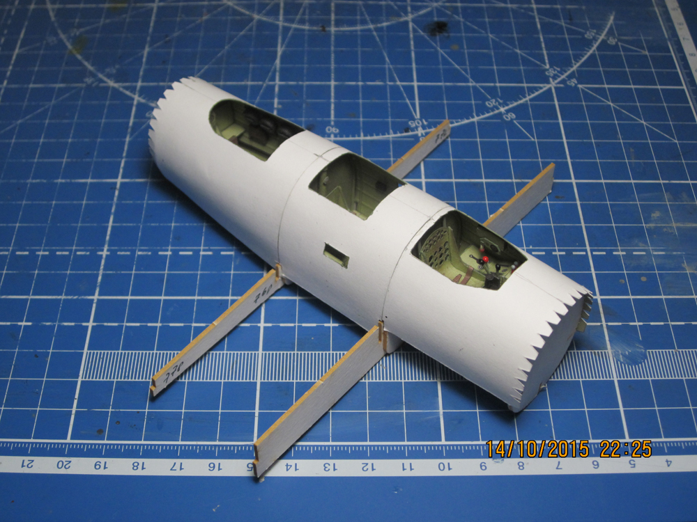

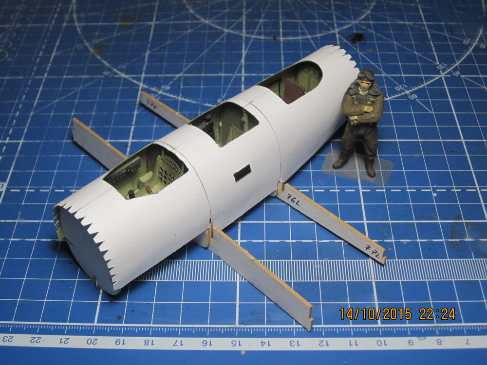

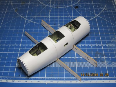

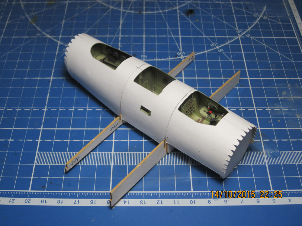

И в заключении на сегодня.
Собрал все элементы обшивки в одно целое,от себя на бортах добавил несколько трубочек,для оживляжа,
и все установил на место.
Перефразируя стоматолога Шпака-все,что было сделано непосильным трудом,скрылось под обшивкой. :)
На очереди примерка парадного мундира.

Непрочитанное сообщение panser » 14 окт 2015, 23:45
Хорошо смотрится кабинет! Удачи с натягиванием мундира!

Непрочитанное сообщение admin » 15 окт 2015, 06:45
Отлично получилось!
Ну, это как обычно *HYSTERIC*
Удачи! С интересом будем посмотреть :-)
