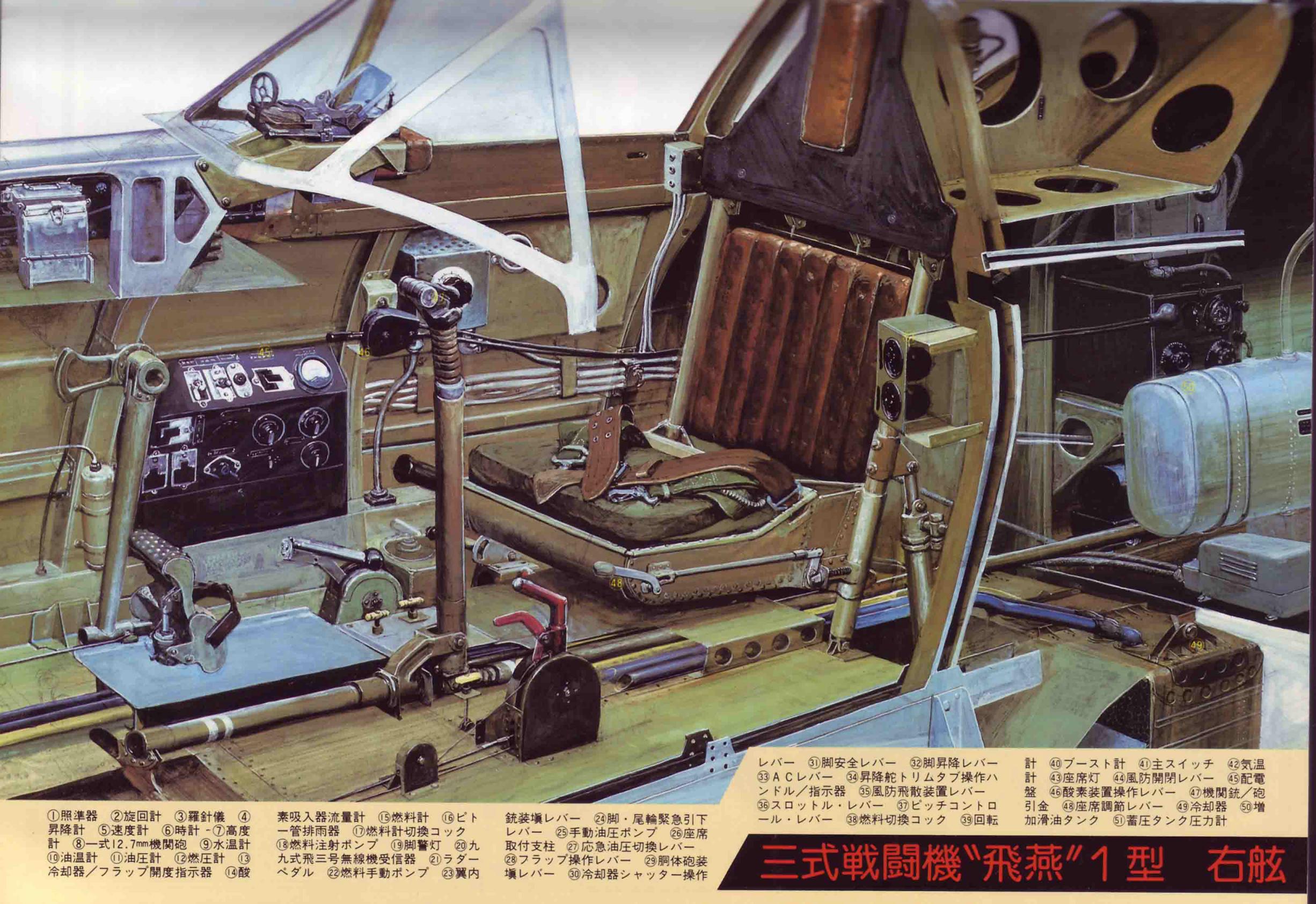

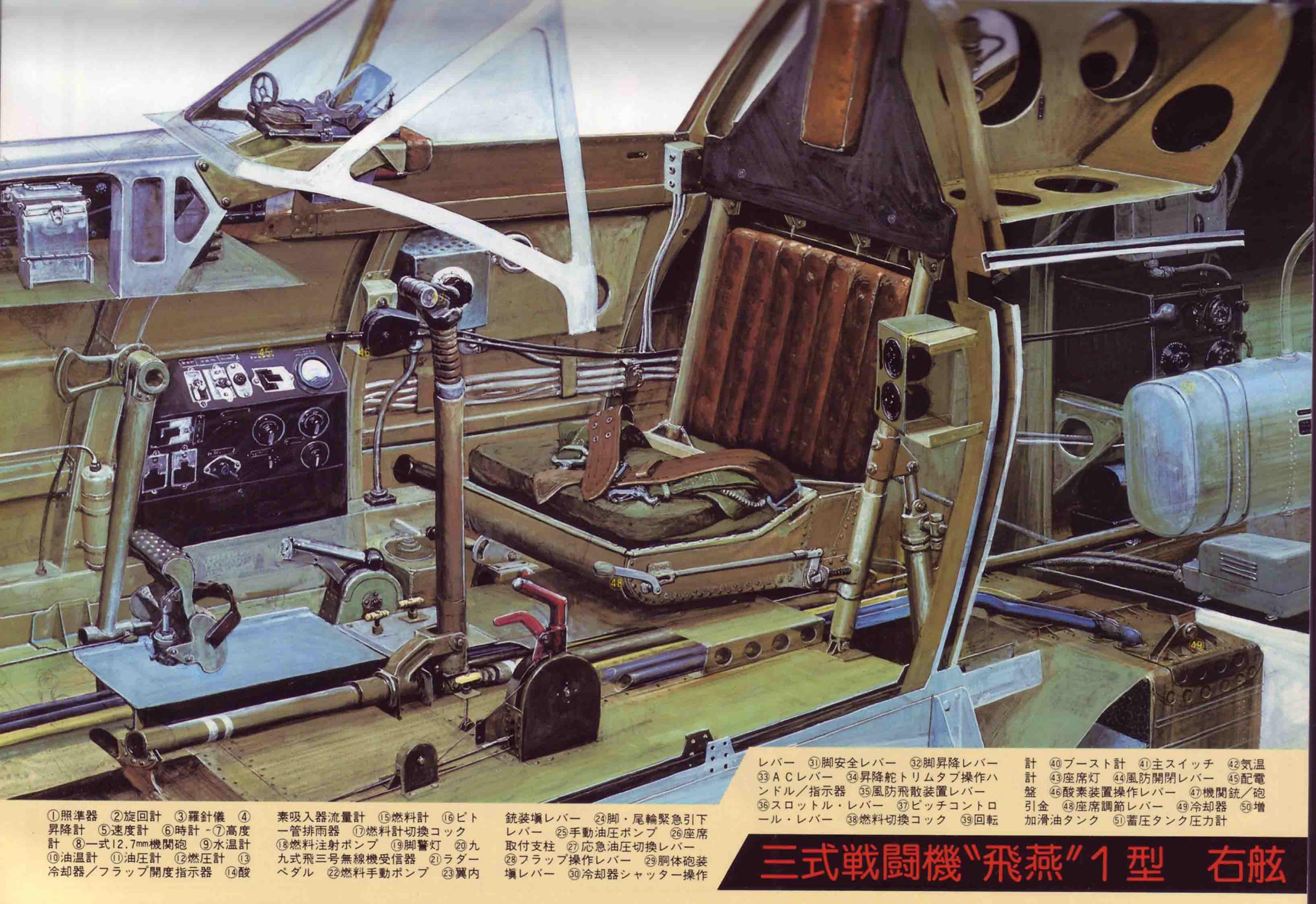

Ремни не понравились, но пока загоняться с ними не стал, подумаю. Выглядят не айс, да и непонятно как из расположить...

Непрочитанное сообщение panser » 07 сен 2015, 17:04
http://www.armourbook.com/uploads/posts ... 291_b1.jpg
Maru Mechanic 002 Type 3 Hien & Type 5 Army Fighter-Type 99 Light Bomber_01.jpg
