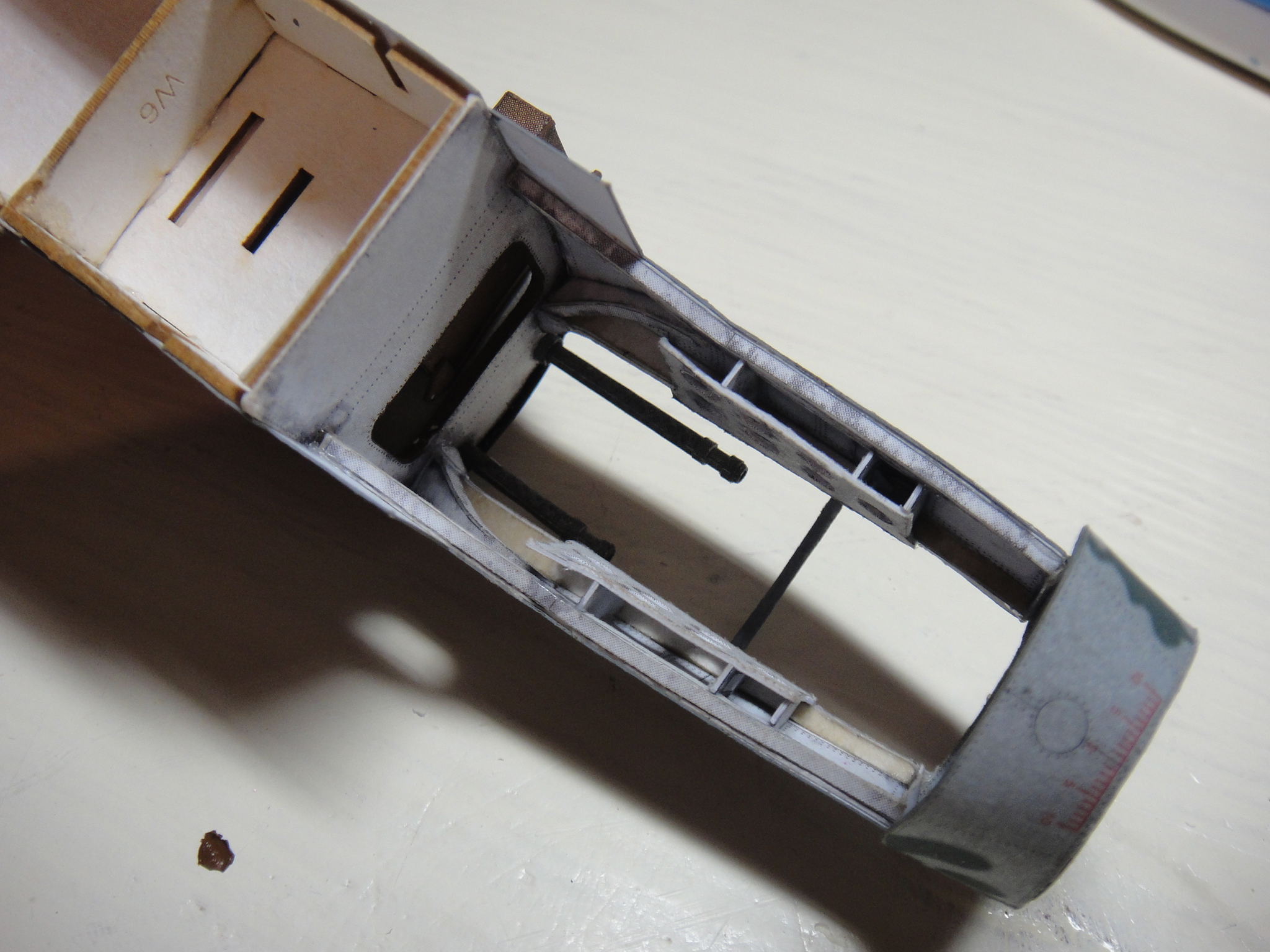

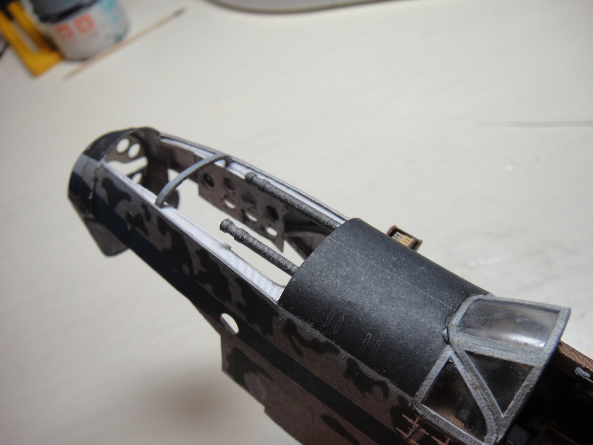

Собрал пулеметы и поставил на штатные места.
По пулеметам: Выбрал вариант Но-5. Все несложно. Стволы скрутил изжурнальные.
По штатному месту: тут сложнее...

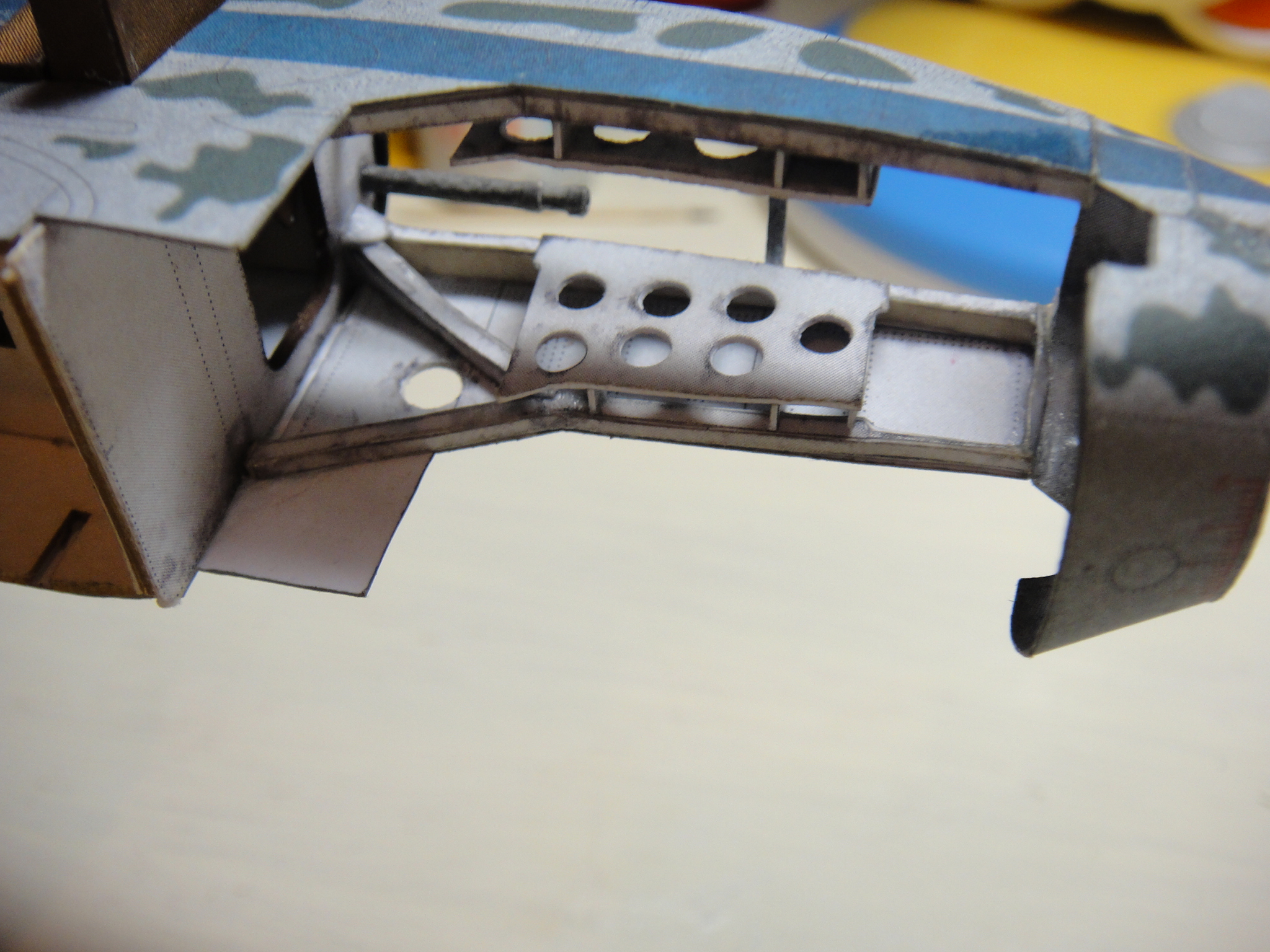

1.Диамет отверстий категорически меньше диаметра стволов. Тупо не лезут...
Подумал что скрутил толще необходимого. Сверил с шаблоном в журнале (таковой там имеется). Нет, все верно-диаметр стволов согласно шаблона, даже чуть меньше. Ну, делать нечего, начал растачивать шпангоут.
Расточил, установил на места. Вроде норм. Собрал и приклеил податчики ленты боезапаса и отводчики гильз. ПО ШАБЛОНУ. Почему выделил объясню позже.
А, еще: в местах где выходят стволы должны вклеиваться каналы стволов. Этакие цилиндрики усеченные. Так вот с ними такая же штука: диаметр такой, что стволы в них не лезут. Плюнул-отложил пока в сторону. Потом что ни будь придумаю.
Ну и занялся сегментом шкуры который всю эту красоту будет закрывать. Вырезал, подкрасил. Сегмент непростой, закошен под открытые капоты моторного отсека.
И тут всплыл следующий сюрприз, точнее три:
-нумер раз: шкурка отказалась ложиться на положенное место. Причина: уперлась в податчики боезапаса. Вот так! Перепроверил-все по ШАБЛОНУ. Забавно. Но вариантов немного. Оторвал нафиг :D . Все село на место.
кстати обратите внимание КАК МНОГО ВСЕГО ВИДНО :O в оружейном отсеке :(- . Торцы пулеметов. Немного. И все. Без комментариев... *SUP*
-нумер два: шкурка не села на передний формер. Имеется зазор. Как раз на толщину бумаги. Но никакой дополнительной вклейки нет. Инструкция этот момент никак не поясняет. Вырезал полоску. Подклеил изнутри. Покрасил.
- нумер три: шкурка вышла за формер примерно на 0.5 мм. Причем точно садится по контуру каркаса в нижней части (это как ориентир) и по шву предыдущего сегмента. Беда. Подрезать не рискнул, да и не решит это проблемы. Оставил как есть.
Потом после примерок и чесания репы решил малость изменить процесс сборки. Что именно?

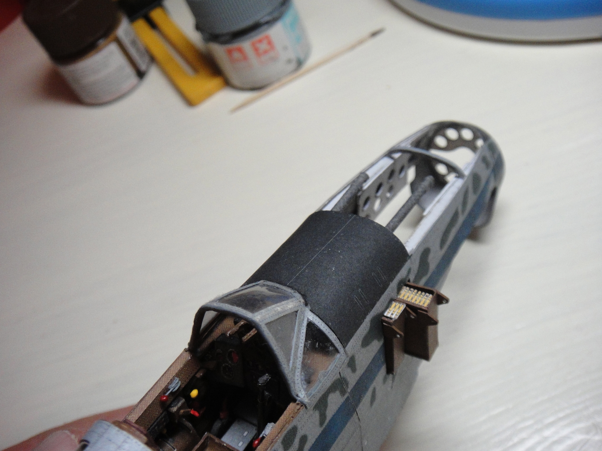

Отрезал элементы остекления от сегмента обшивки и приклеил к свежевырезанному. Объясню почему. Показалось мне, что вклеить козырек фонаря будет сложновато если приклеить сначала передний сегмент обшивки. Формера на стыке нет, усиления какого либо тоже. Снизу не подлезть, если вдруг что поддавить нужно будет.
Собрал козырек фонаря и все это собрал воедино:
Получилось как бы мягко говоря не очень...
Криворукость-само собой. Но сложилось впечатление что фонарь (тот что из допов) шире чем нужно...
Двинулся дальше. Примерил шкурку с вырезанным люком в отсек боезапаса. Получил очередной сюрприз:
......ааааа!!!
Низ отсека ровно на толщину картона выше чем нужно. :(-
Все элементы каркаса клеились по разметке. Сместить так по ошибке невозможно. Очередной косяк...
Поматерился в процессе отрывания элемента. Отодрал кое как. Вместе с частью стенок!!! .......аааааа!!! Переклеил на нужную отметку. Последствия ломки каркаса подкрасил.

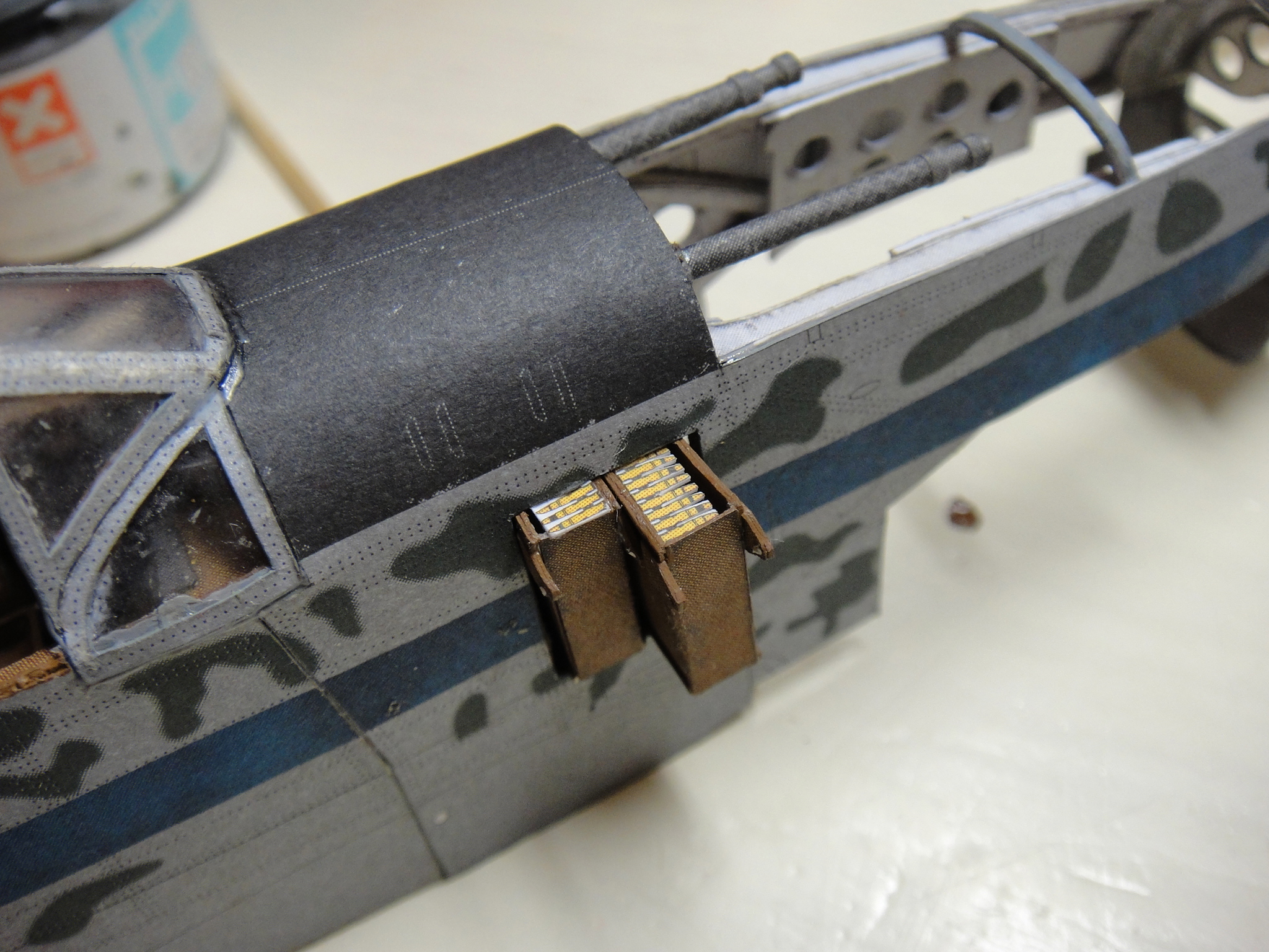

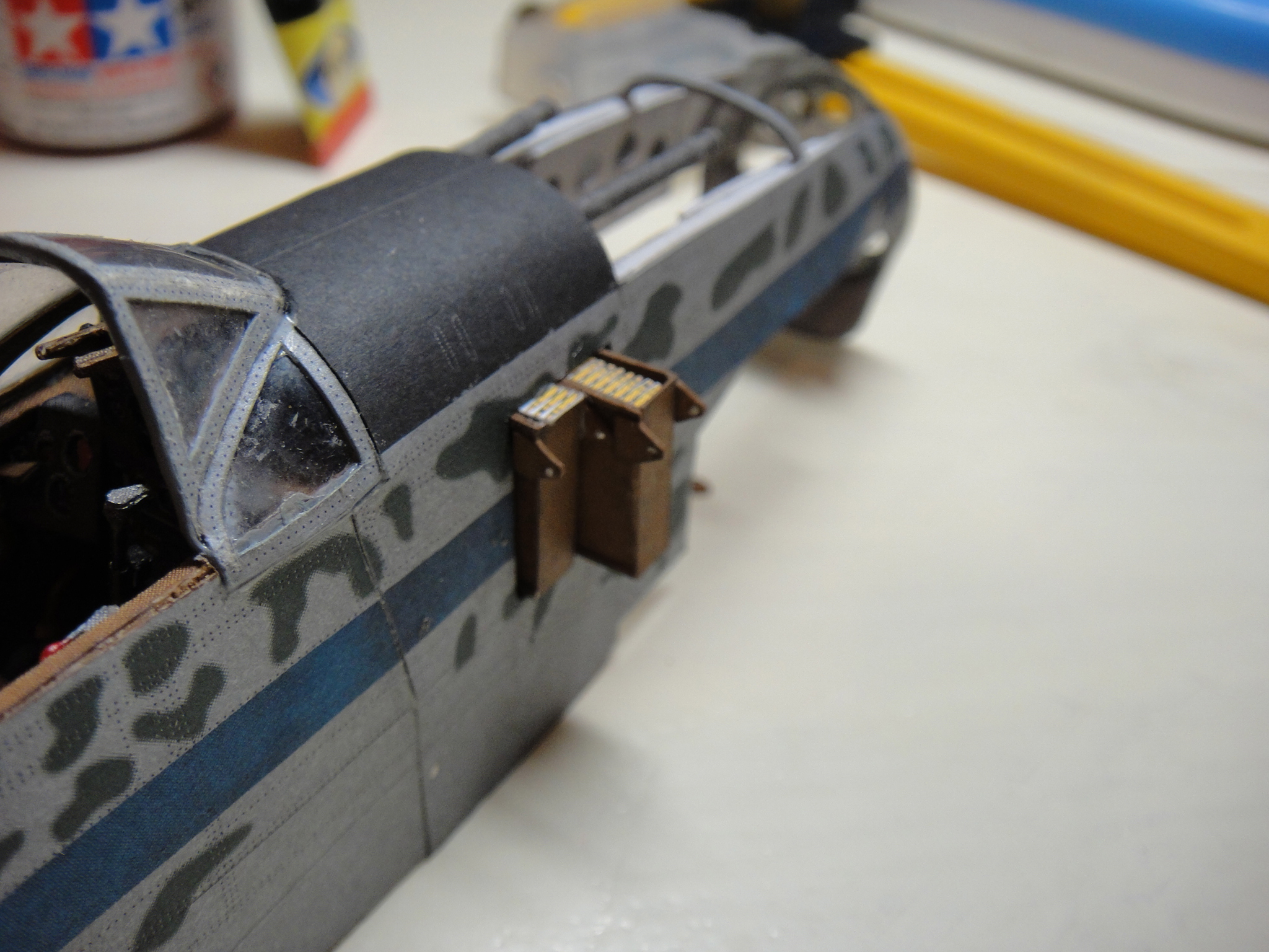

Приклеил злополучный сегмент на место. Вот как раз фото с той стороны где люк в отсек боезапаса:
Там внутри стоят такие прикольные ящички с патронами. :D . Ящичек пока один, и без патронов.
Кстати еще о приколах разработки- при вставленных ящиках крышку люка вы не закроете. Мешают ручки :D . Да и фиг с ним. Начинаю привыкать к таким сюрпризам :))

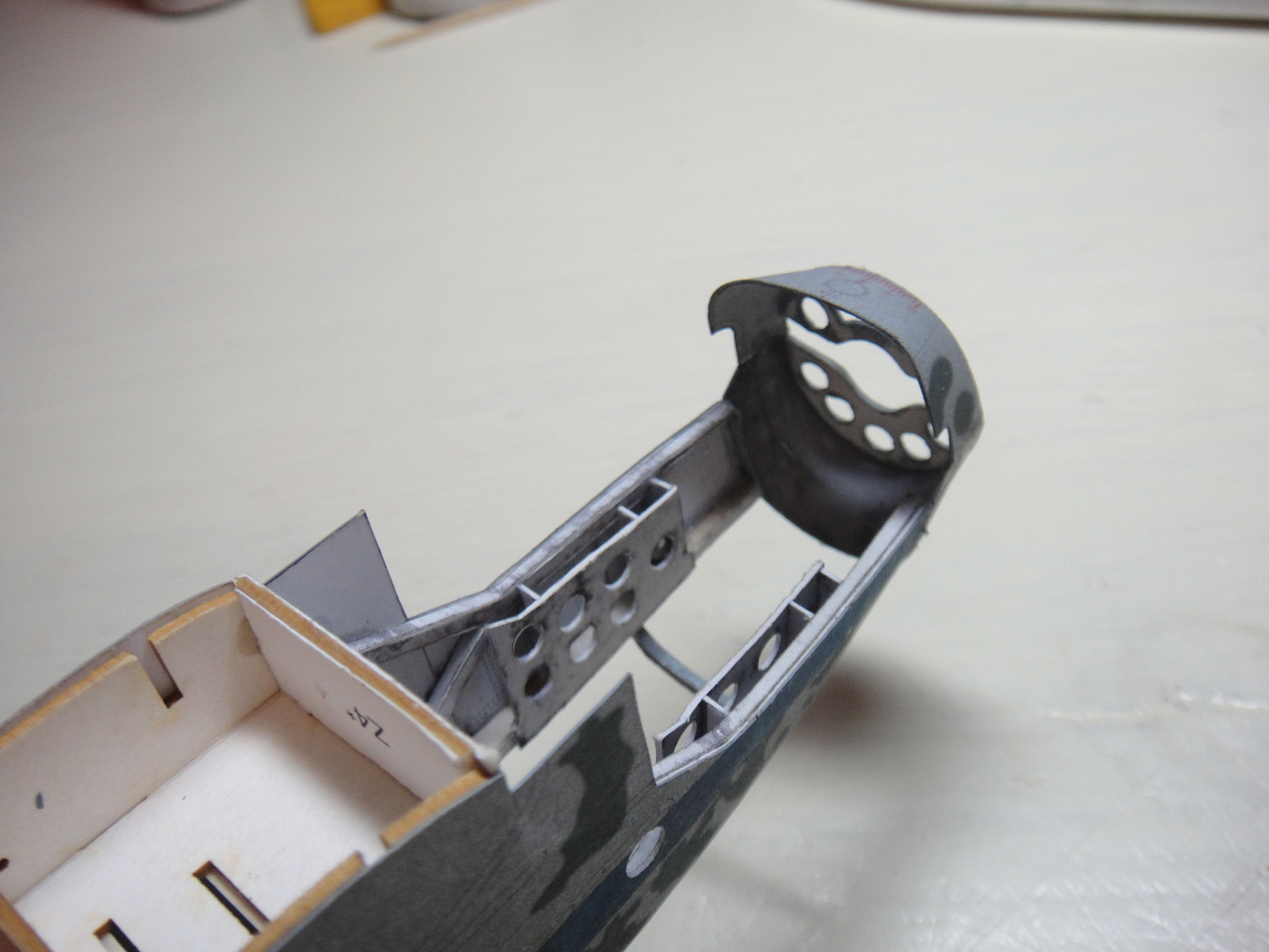

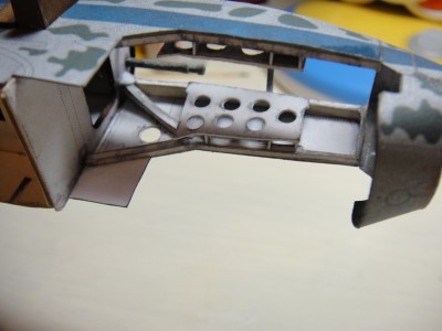

Полюбовавшись на дело рук своих (с сарказмом) решил собрать раму двигателя. Элемент это важный-определяет форму носовой части.
Конструкция достаточно наверченная. Состоит из балок, внутренней обшивки (клеится к выступающим частям наружной шкуры), ребер и еще с десяток других деталей понятного и непонятного пока назначения :D
Балка. Одна из трех:
Переменного сечения. Изогнута в двух плоскостях. Автор предлагает склеить из трех боковинок. Сечение балки порядка 1х1.5-2мм.
........ааааааа!!!!
Короче, у меня так не получилось Cherna_05
Пошел другим путем: наклеил боковую деталь на картон. Придал требуемую форму. Подшкурил. Приклеил оставшиеся стенки балки. Остальные собрал так же.
Хотя не сомневаюсь что можно собрать и как рекомендует журнал. Но не моими руками :) .
Ребра с пластиной. К ребрам будут крепиться опоры двигателя.
Пластина с ребрами на месте:
Левая часть моторной рамы:
Приложил насухо:
Прикольно.
Тут снова всплыла проблема с вылезшей за кромку формера шкуркой:
-рама с внутренней обшивкой приклеивается к внешней шкурке. А балки рамы к формеру согласно посадочных мест. так вот балки теперь до формера не достают... Как раз эти 0.5 мм. Придется как то наращивать... wall

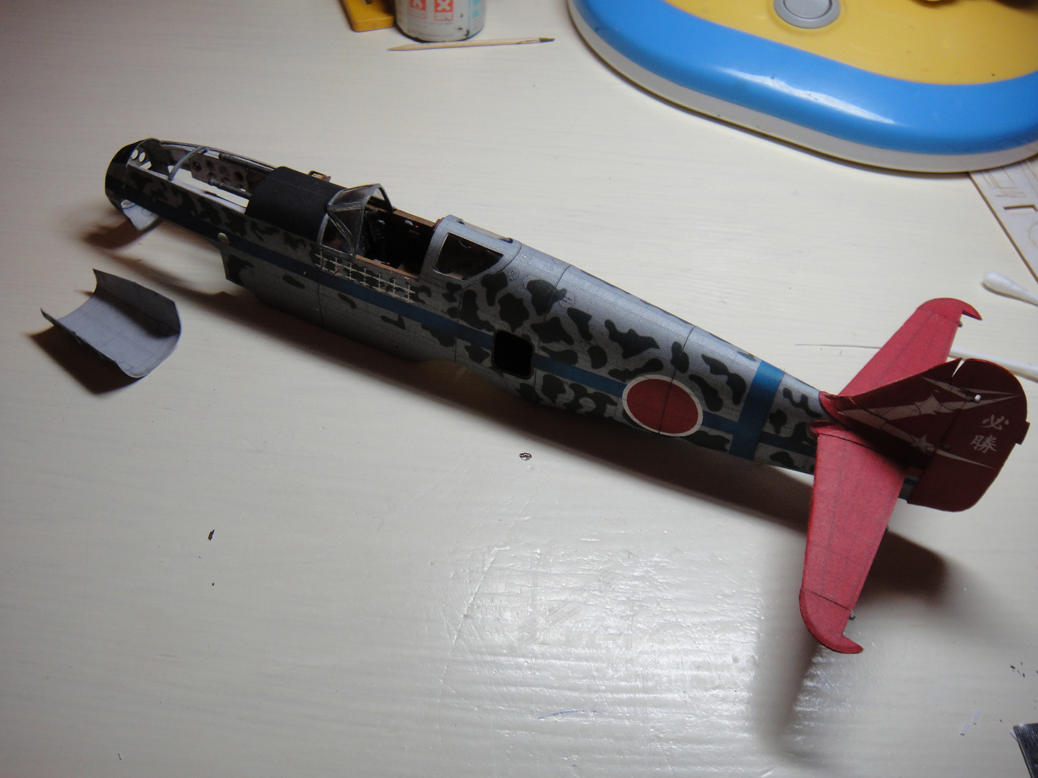

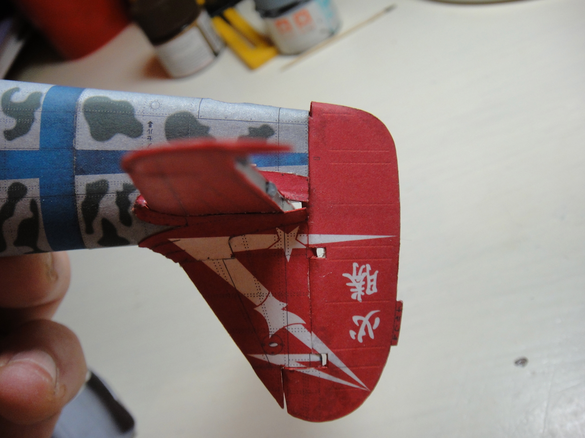

Решил забахать хвостовое оперение. Вот (посажено на сухую):
Тут есть момент: достаточно мелкие и не сильно (вообще) информативные схемы... В общем предлагается приклеить стабилизатор на полку последнего сегмента фюзеляжа используя подкладки (1,2 и 0.7 мм). Тут я немного завис, ибо ХЗ. На каком уровне ДЕЙСТВИТЕЛЬНО должен быть стабилизатор. Поэтому поступил нетривиально: сначала на "посадочное" место приклеил - зализы (нижние), потом уже по месту клеил стабилизатор. в итоге: 1,2 в хвосте- норм, 0,7 в морде оторвал, ибо не садился. ХЗ может и частный случай... Верхние зализы сели +- норм... Зализы вообще не моя сильная сторона...
Вообще прошу прощения за отсутствие промежуточных фото....
Re: "ЯпонаГиена" Ki-61 I "Hien-Tei" от MODEL HOBBY
Непрочитанное сообщение admin » 27 мар 2016, 10:11
Продолжаем.
По хвостовому оперению:

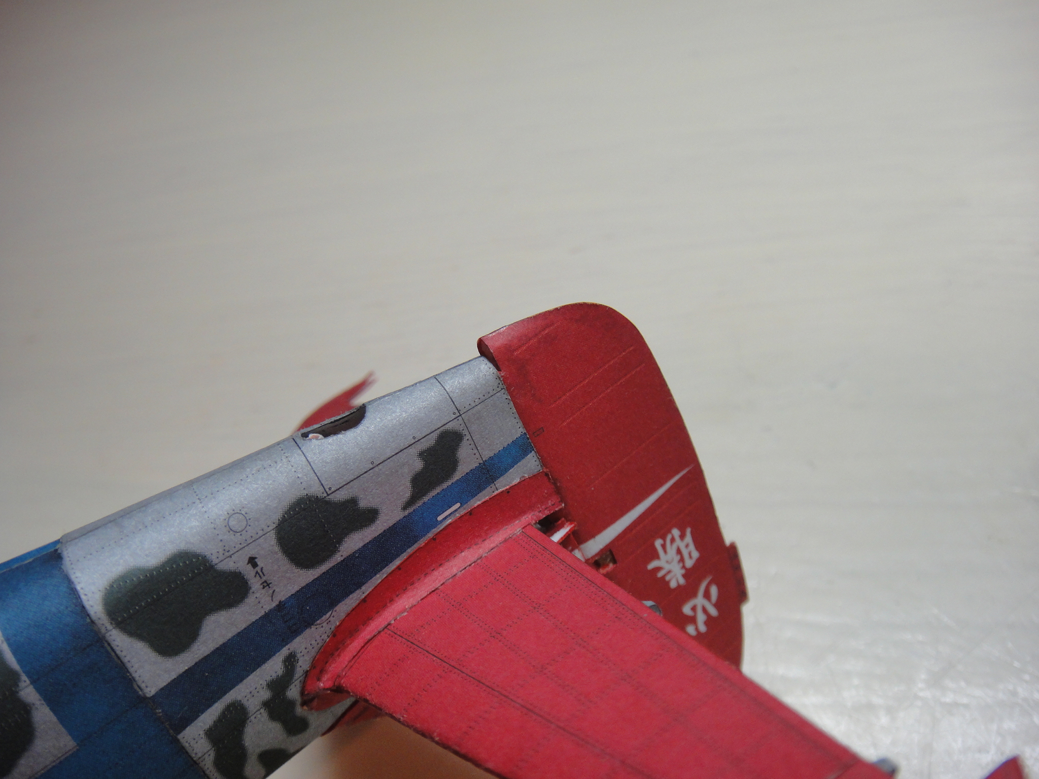

в финале вылез неприятный косяк:
Перо руля направления длинее не 3мм. cry Как победить этот косяк пока не решил.
Непрочитанное сообщение Жарков Илья » 27 мар 2016, 10:19
Женя,я думаю тут только подрезать аккуратно,подгонять по месту,и подкрашивать.
По другому даже не представляю как.

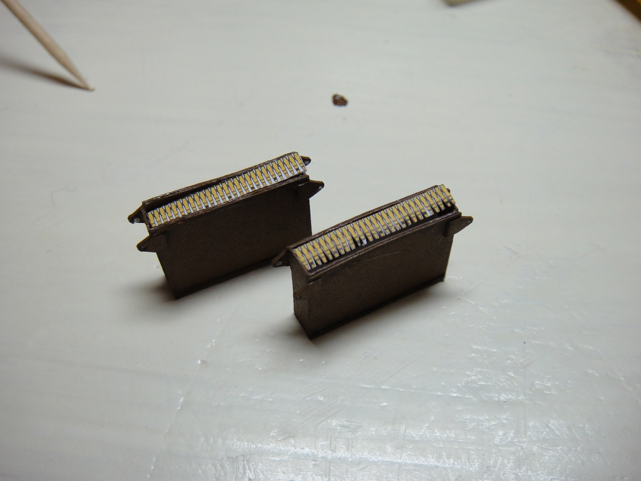

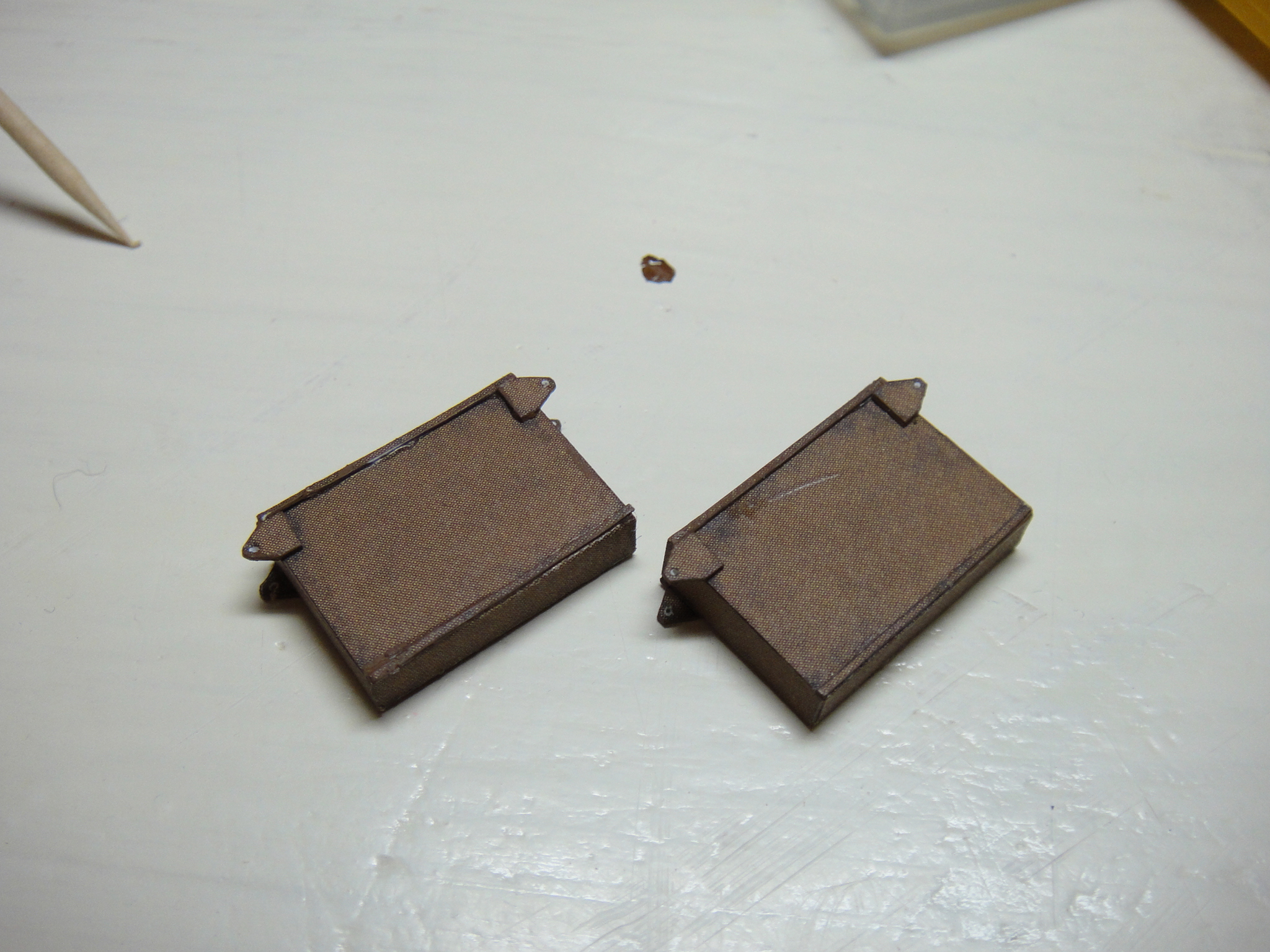

Собрал патронные ящики :
Попытка вырезать патроны в лентах успехом не увенчалась... Вообще разрабам на заметку: если давать ленты на темном(черном) фоне то результат будет гораздо лучше.
Примерил на место :D :
Примерно как то так будут торчать на готовой модели

Жарков Илья писал(а):Женя,я думаю тут только подрезать аккуратно,подгонять по месту,и подкрашивать.
Ага, так и придется делать. Просто пока не могу сообразить где лучше резать.
Непрочитанное сообщение Жарков Илья » 27 мар 2016, 10:49
Я думаю,надо немного снизу разрезать(или расклеить,если возможно) по шву обшивку руля,отогнуть аккуратно половинки в разные стороны,срезать выступающую часть лонжерона до фюзеляжа,
А потом вновь половинки уже подрезать и подгонять по месту.Может даже и незаметно особо будет.

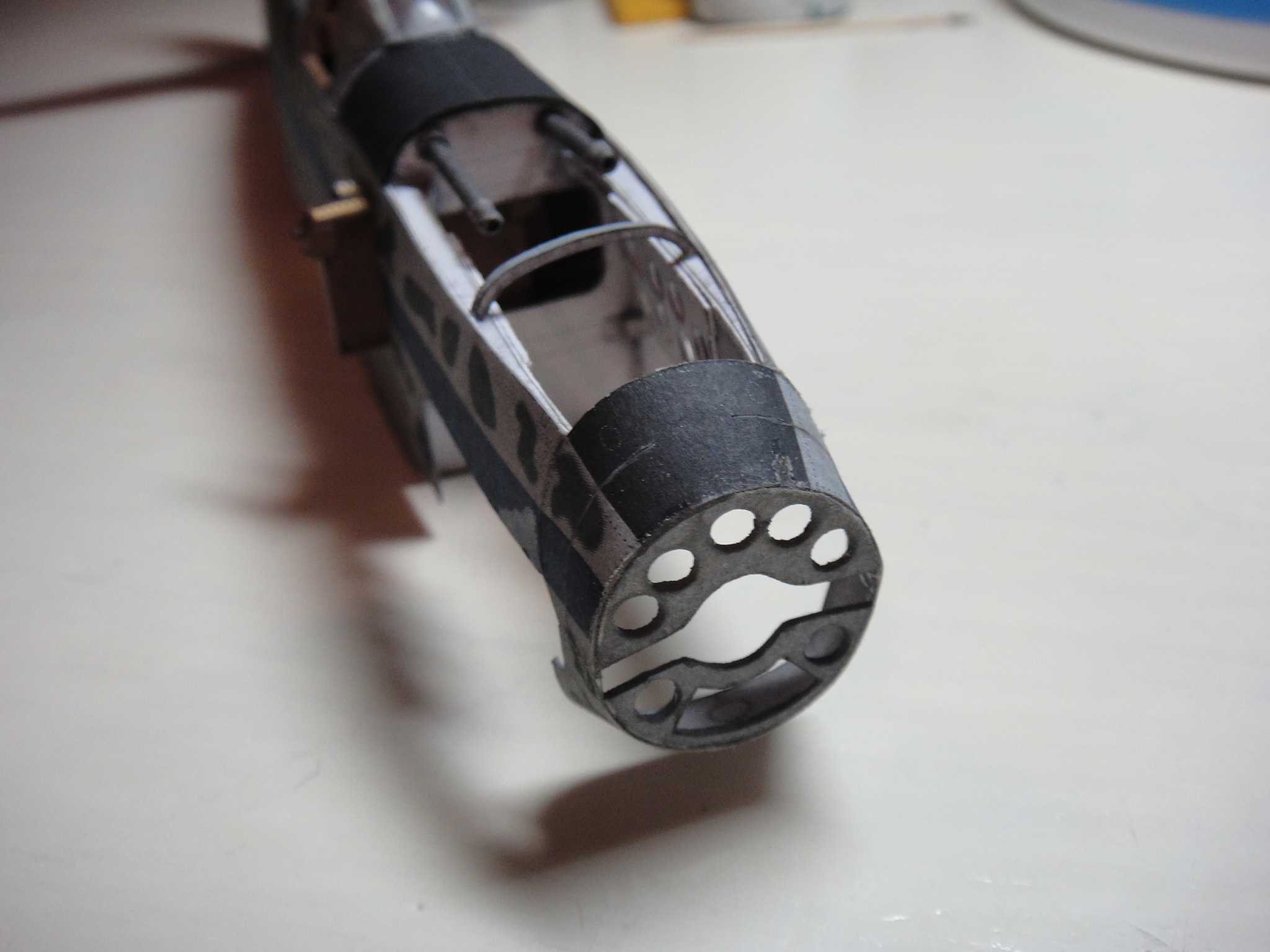

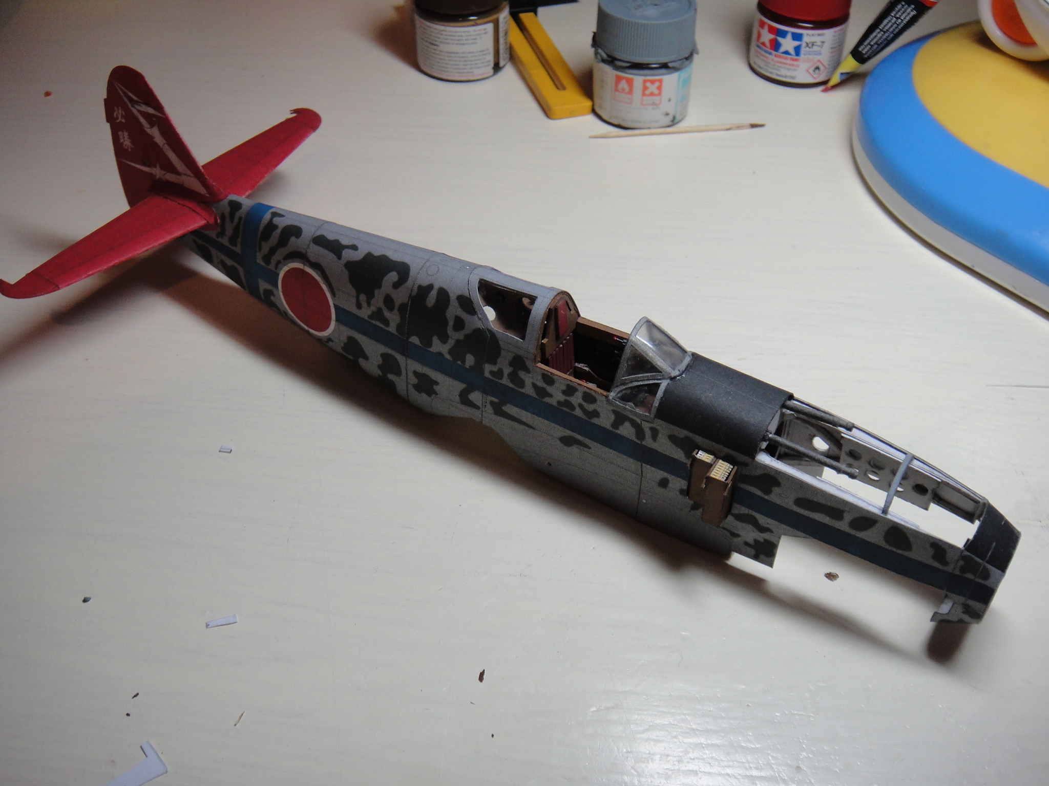

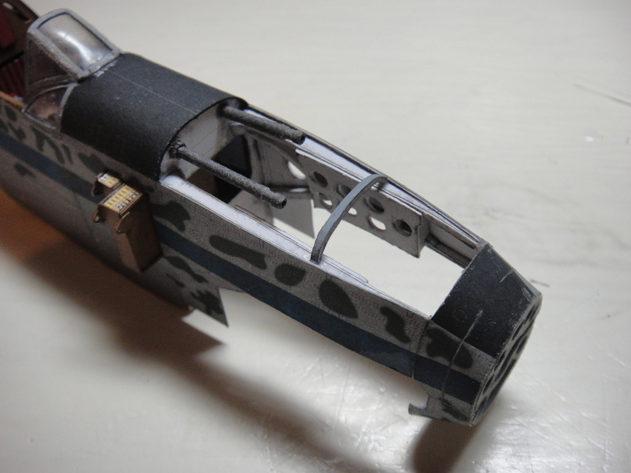

Едем дальше. Собрал морду. Самолет начал приобретать свои очертания:
Касательно морды. Смотрится конечно прикольно! Но собирать сложно, ошибок с позиционированием данная конструкция не прощает. Небольшой сдвиг приводит к жутким перекосам... Большую часть силовых элементов пролил суперклеем, иначе не держали нагрузку и форму.
