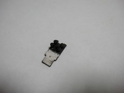

Сделал опоры для пулеметов. Все мелкое. Очень *SUP* . Видно не будет.

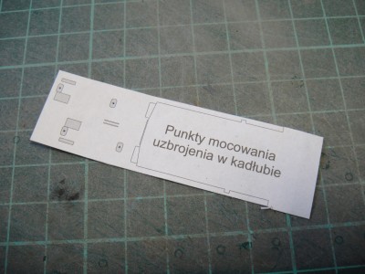

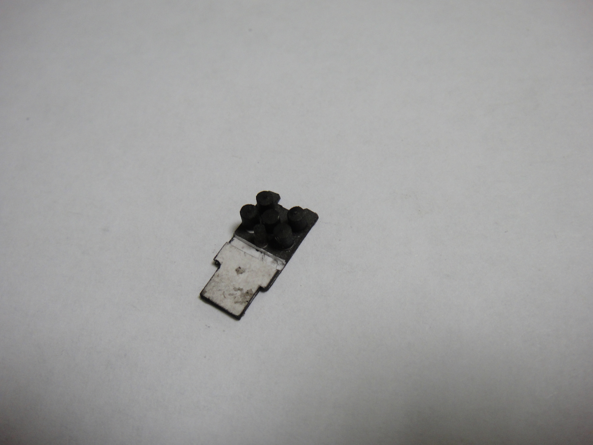

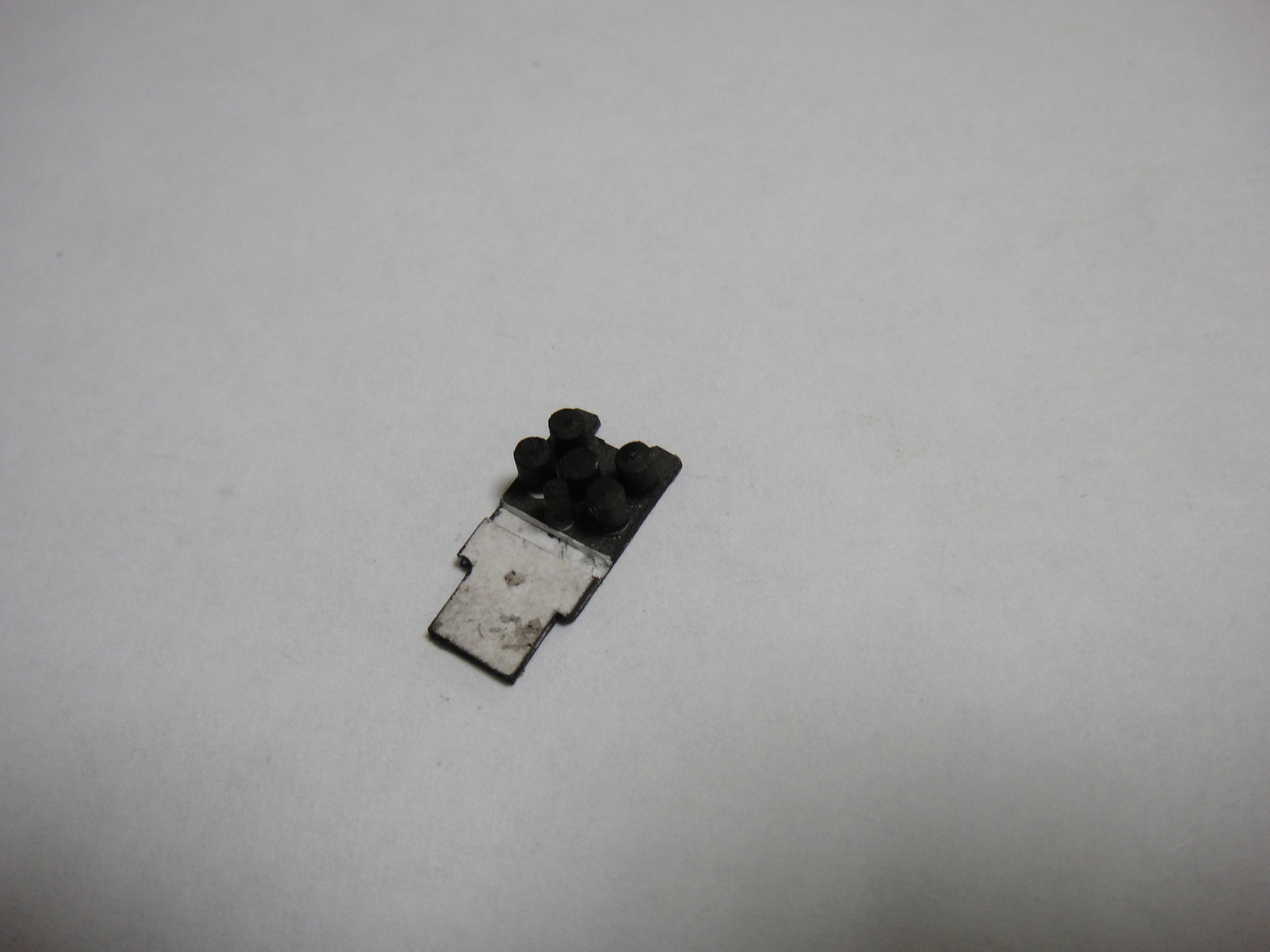

В предыдущих постах писал об отсутствии разметки. Нашел :D . Правда не разметку, а специальный шаблон:

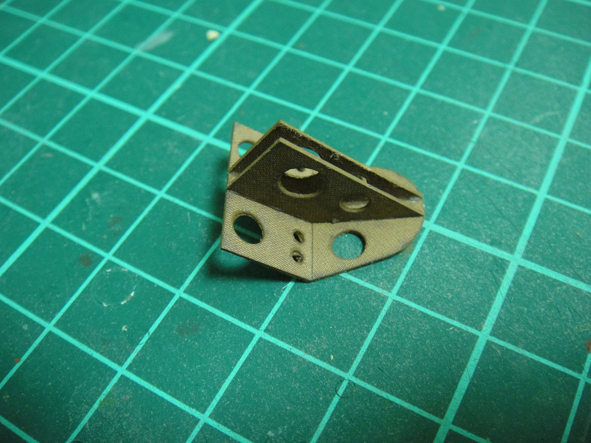

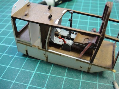

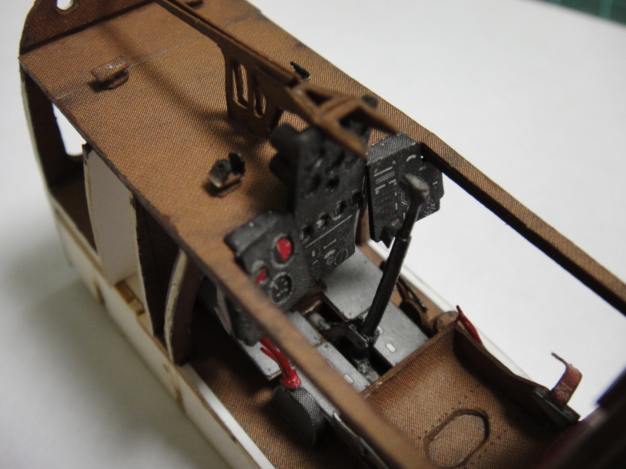

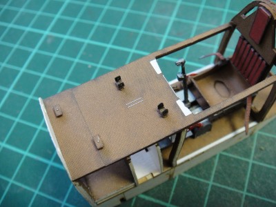

Собрал конструкции за креслом пилота и рамку в передней части с кронштейном для прицела. Все норм, но трудоемко и весьма сусликообразно, видно не будет практически:

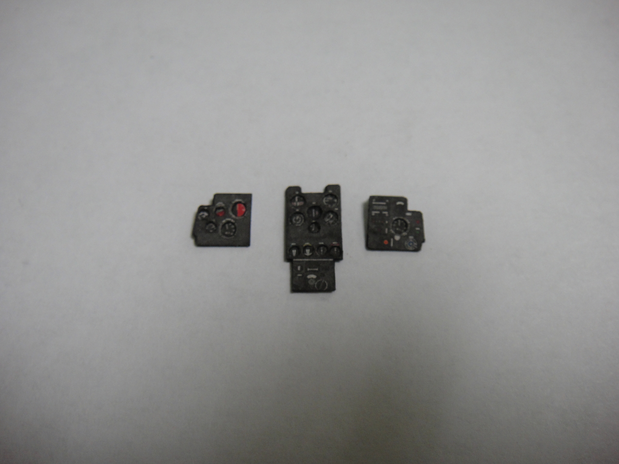

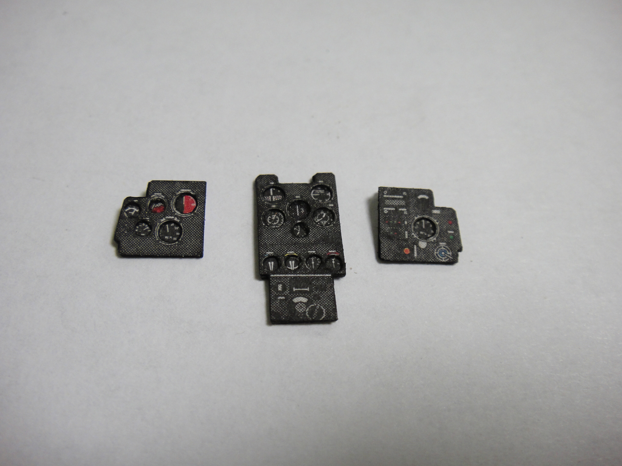

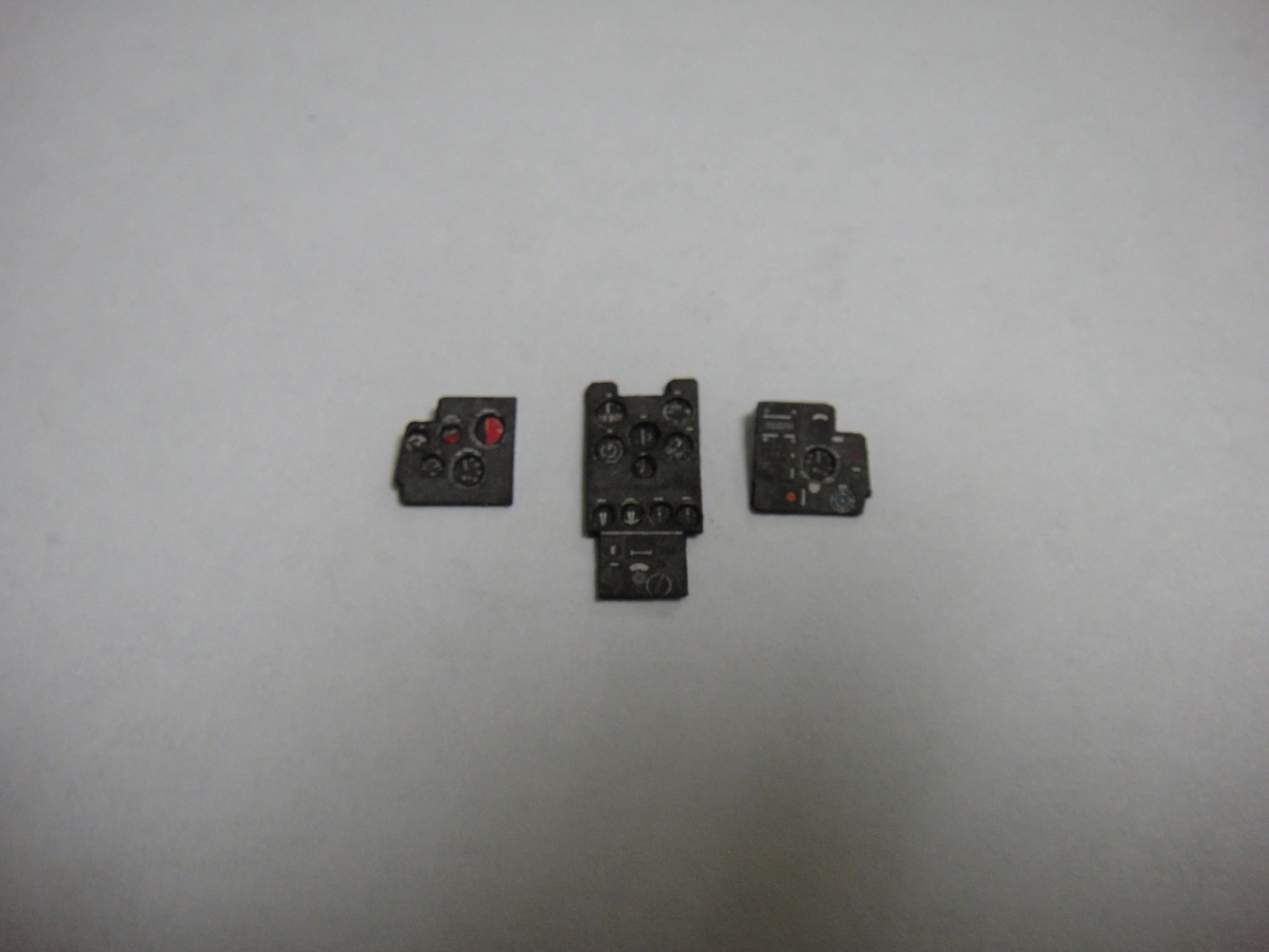

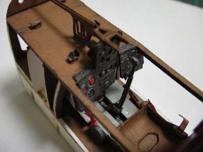

Приборка. Все классически. Бутерброд. Панель из трех частей:
Вклеил корпуса приборов на обратной стороне панели. Все те же суслики, вообще на этой модели +/- 10 сусликов вообще легко :D

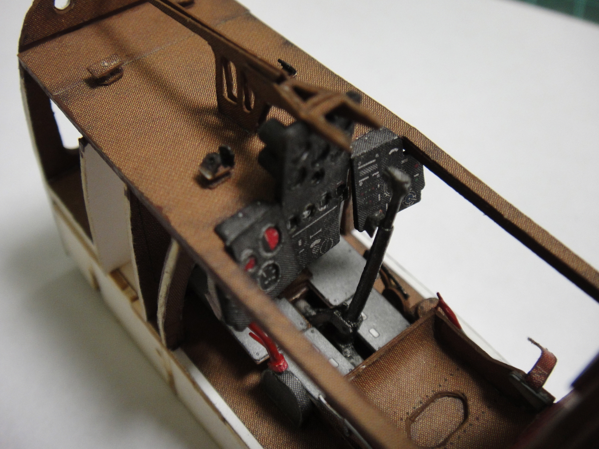

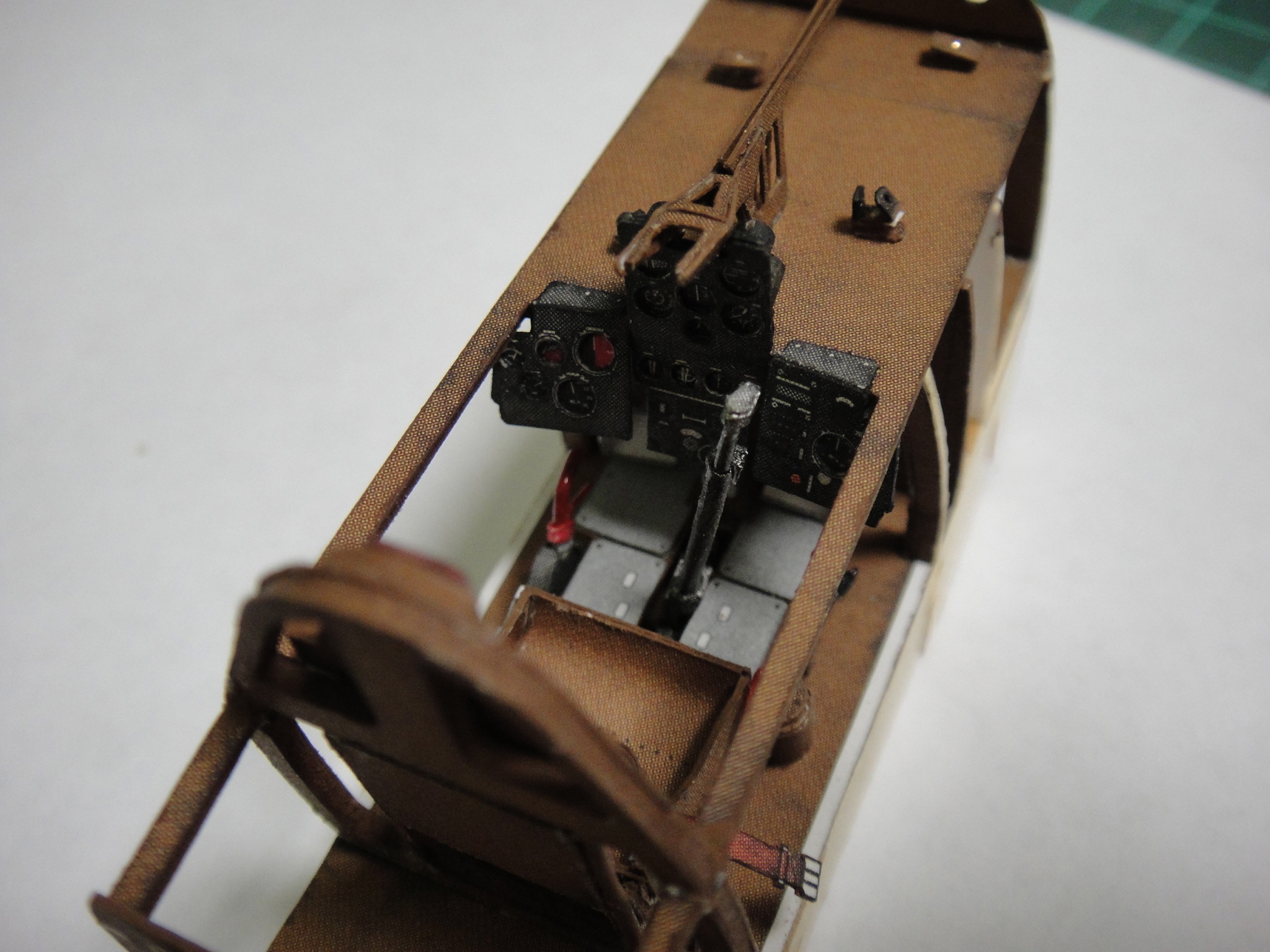

Еще пара фото:
Пока так, на очереди мелочевка на стенках кабины...

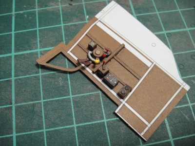

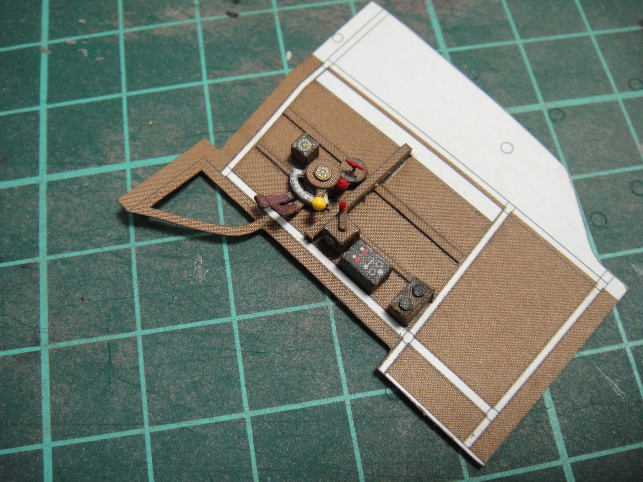

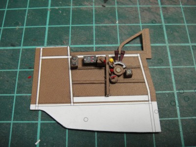

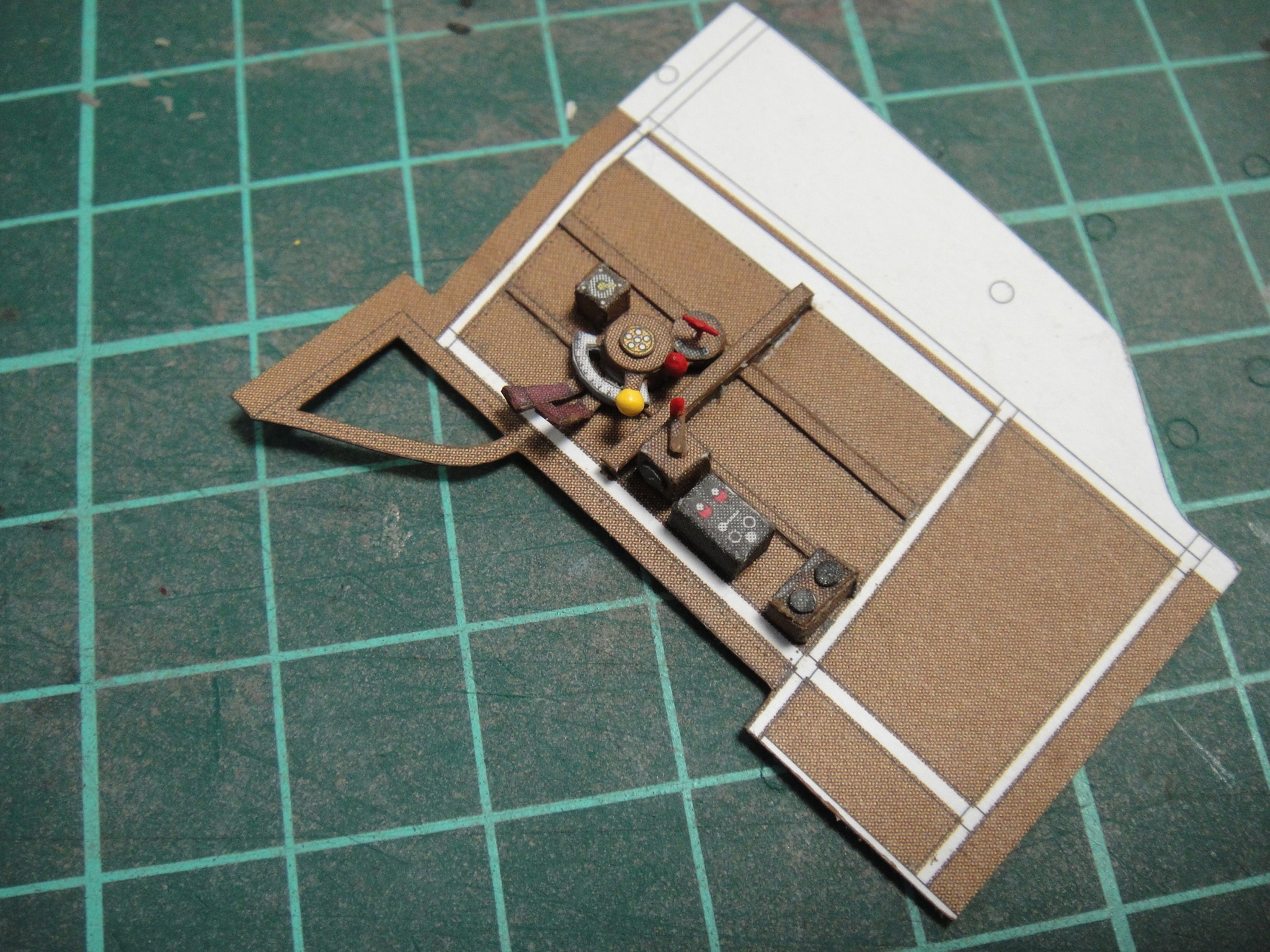

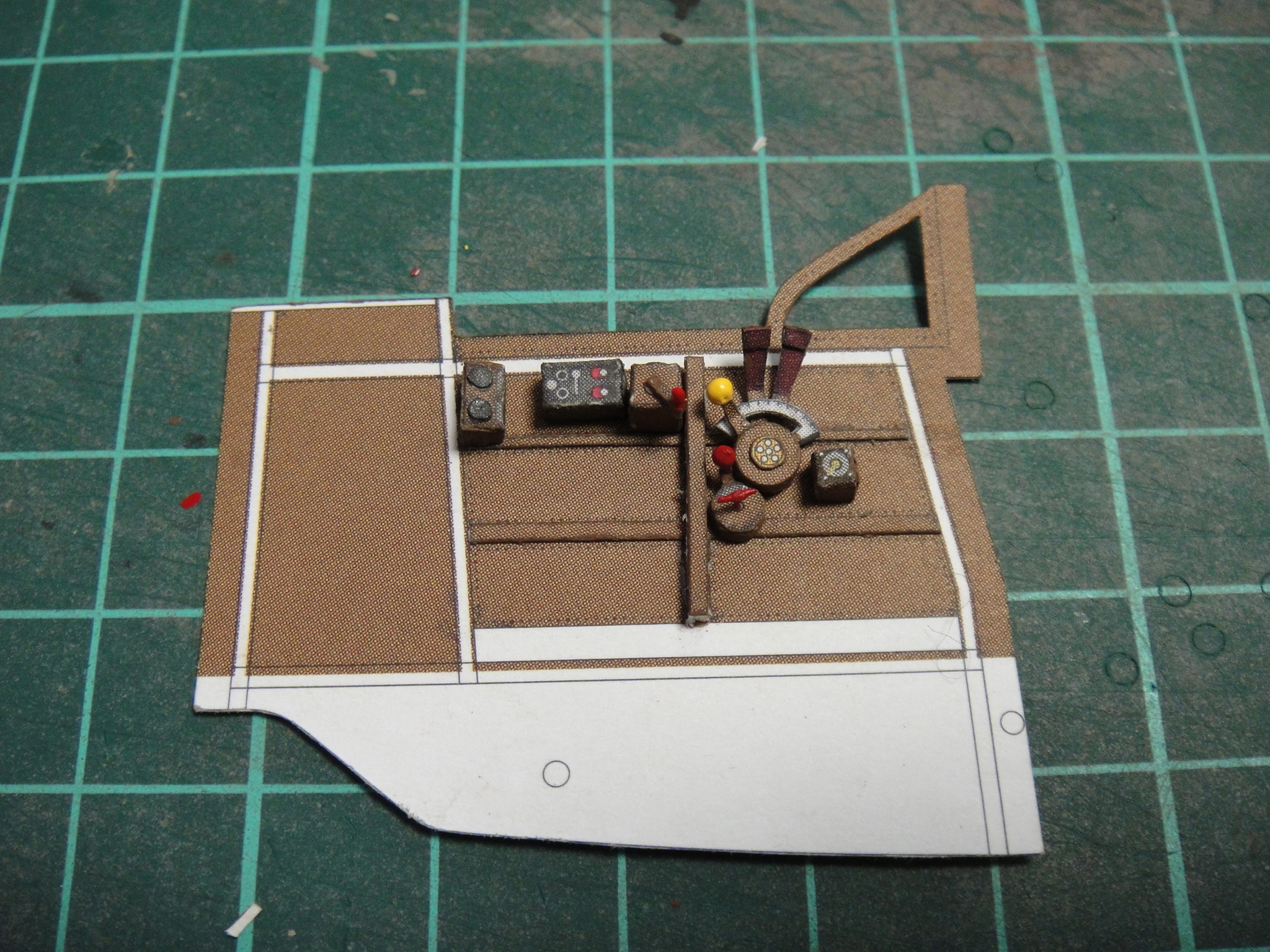

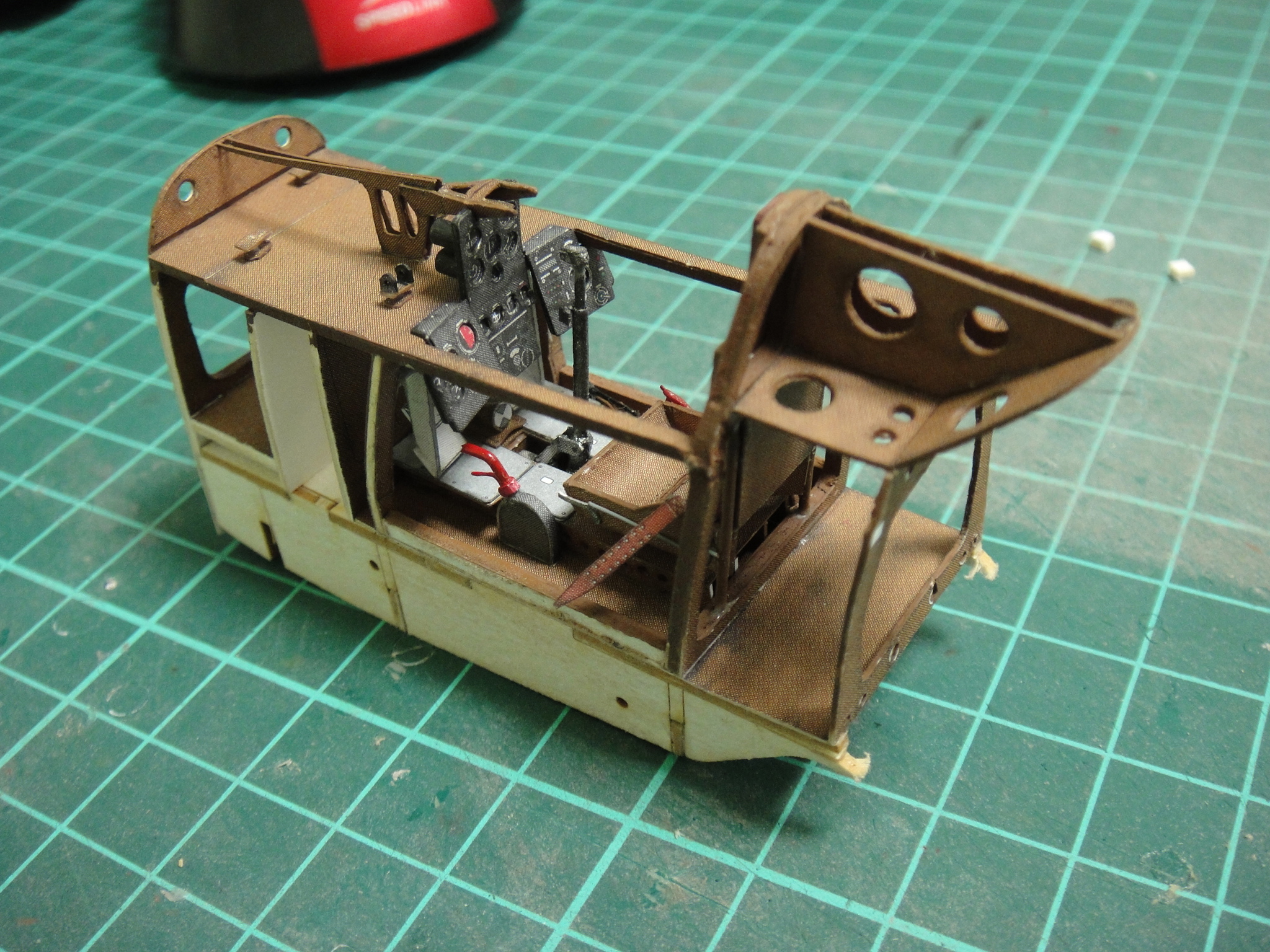

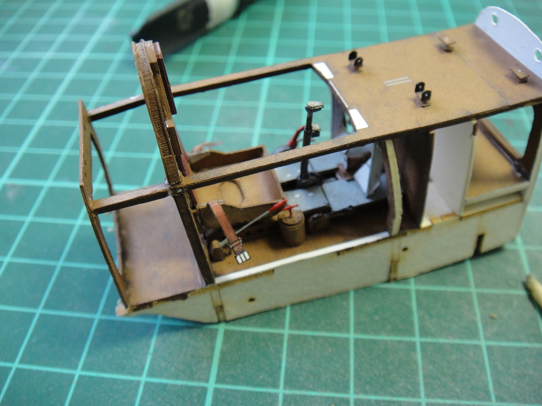

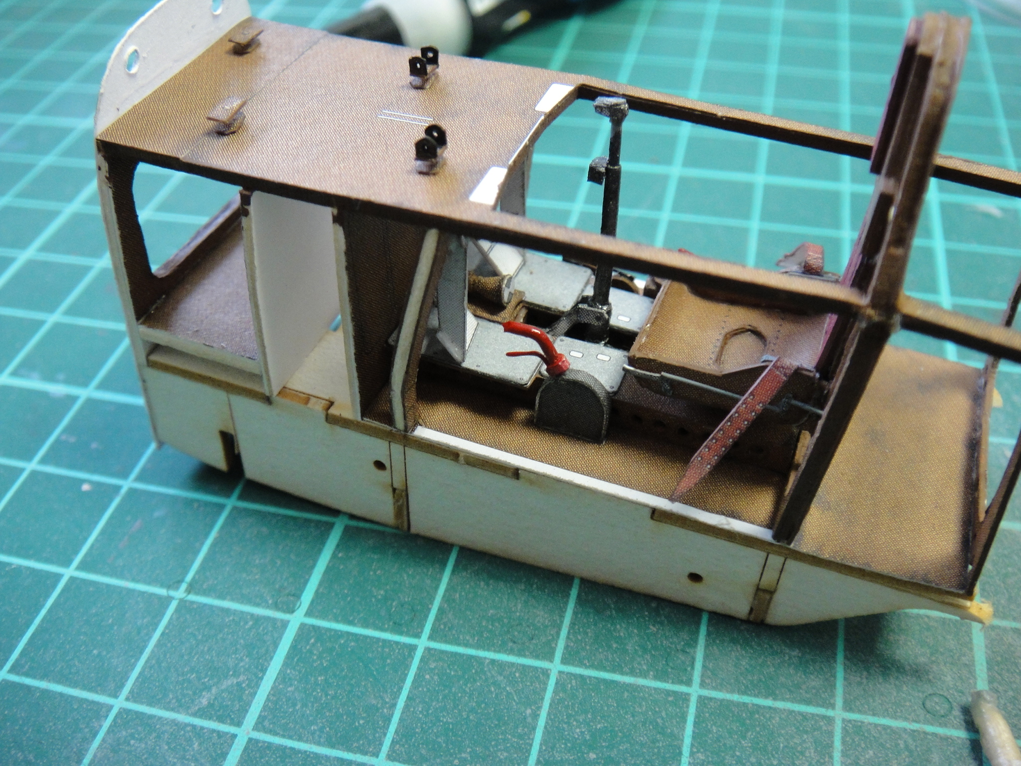

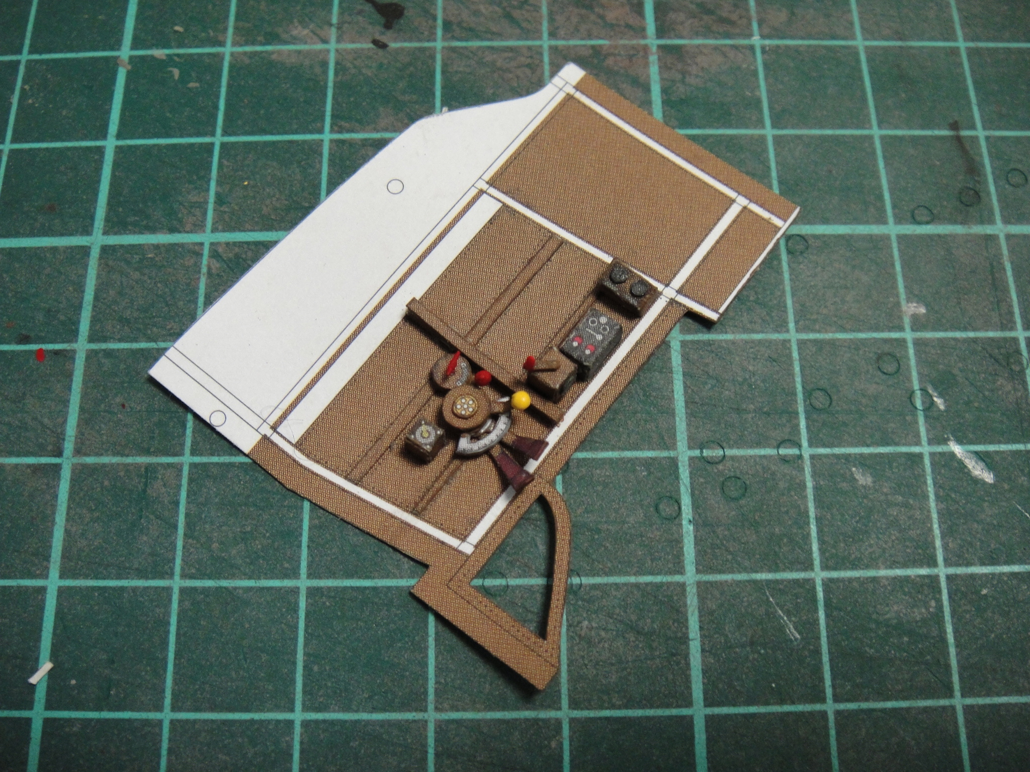

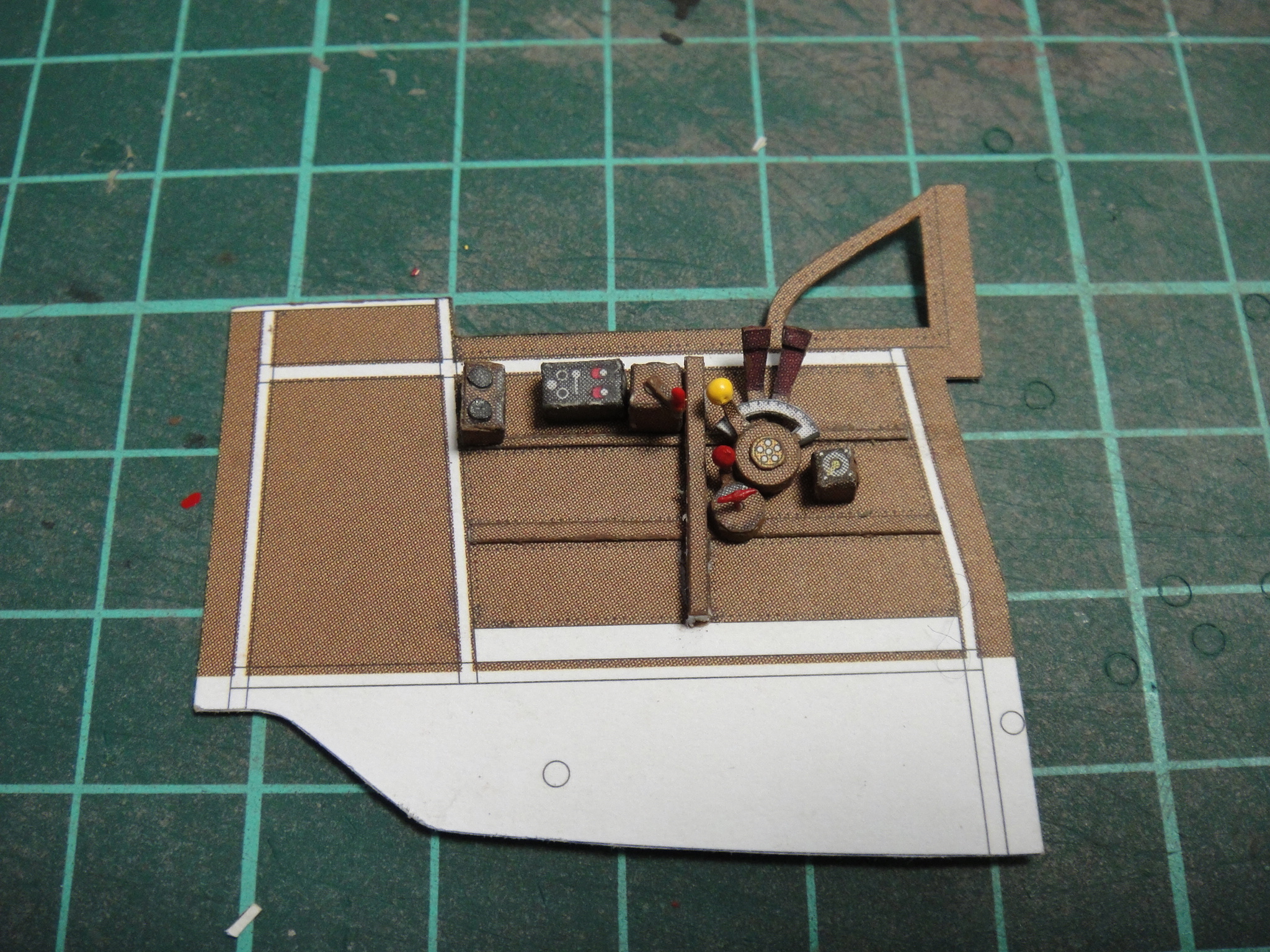

Продолжу. Левая боковина коктпита с мелочевкой:
Собрано и отложено в сторонку :D
Приступаю к правой..

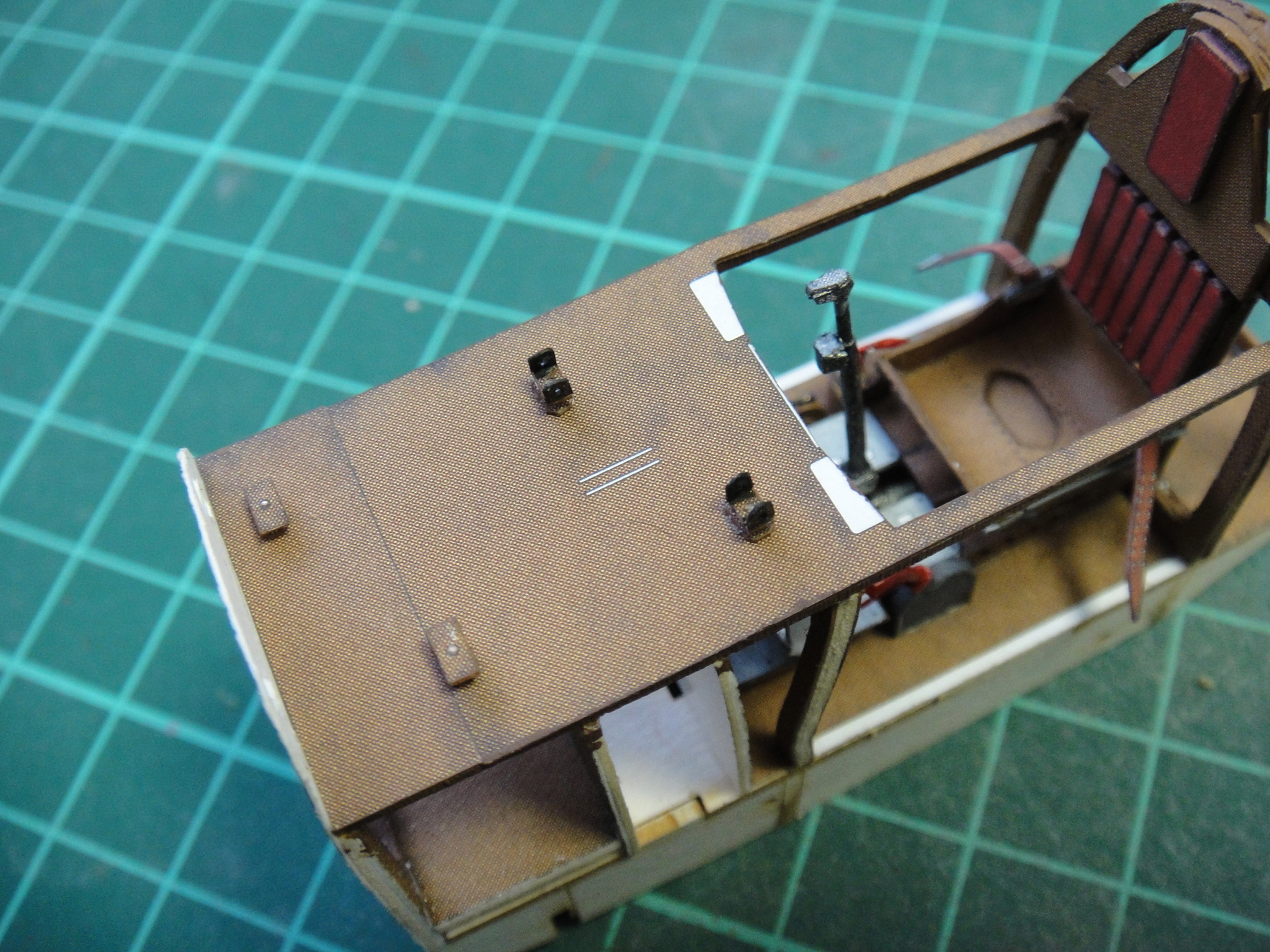

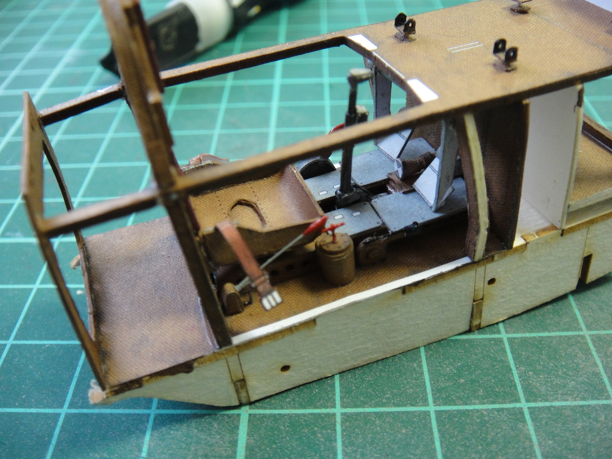

на данный момент вклеил боковые стенки коктпита, почти добил в нем оставшуюся мелочевку, ну и решил заняться отсеком позади кабины пилота.
Ковыряние с этой частью модели привело к некоторым размышлизмам на тему детализации в картоне. Об этом позже.

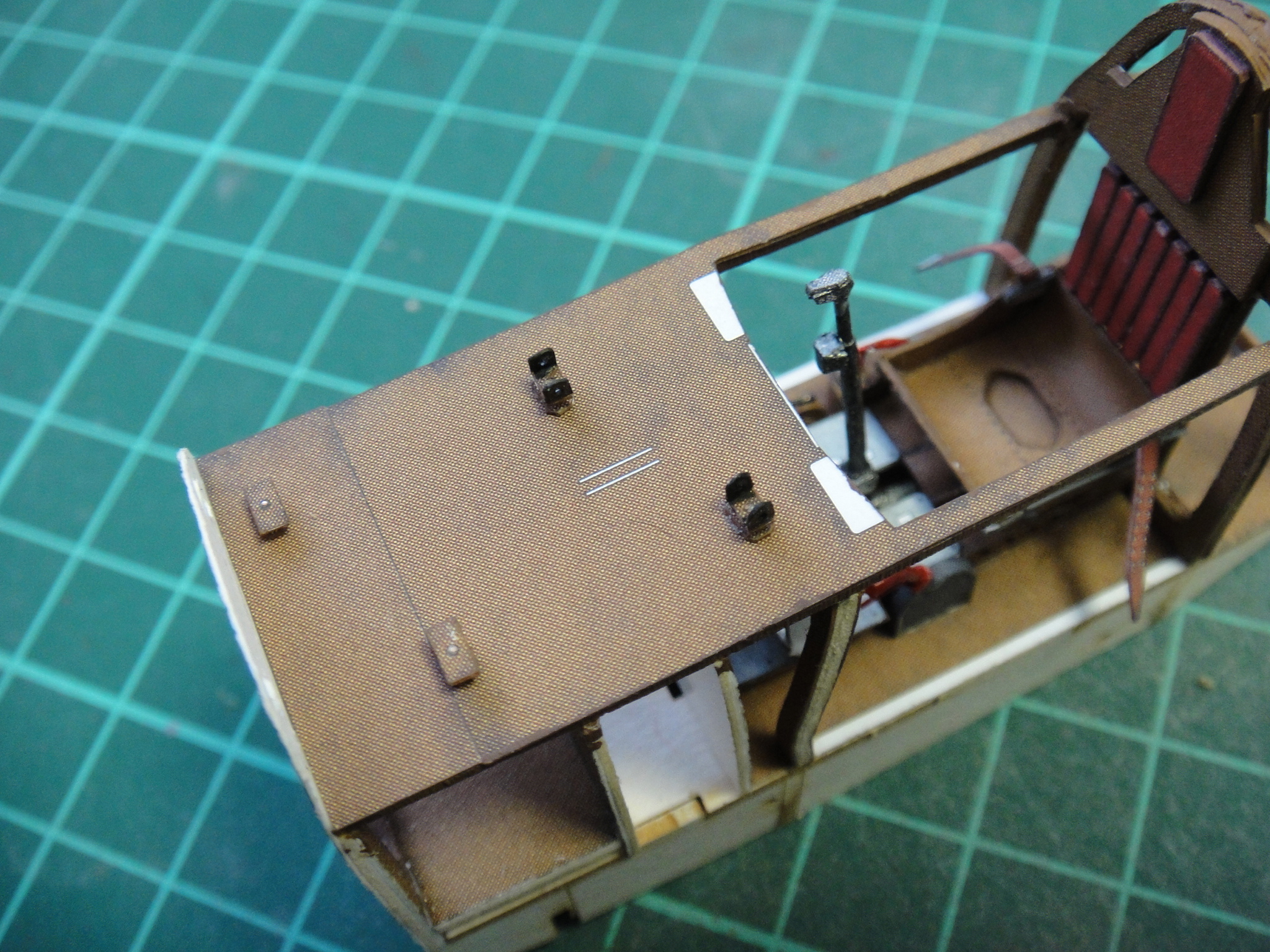

Вот сам отсек. Сегмент нумер раз:
Первое: нет как такового клапана для склейки сегмента. Сделал сам из офиски.
Второе: шпангоуты не сели... От слова вообще. :(- Не учтена похоже толщина бумаги. Подрезал.
Продольные элементы силового набора длиннее чем сегмент. Подумал что так и задумано, ан нет:
Примерка второго сегмента показала, что все таки лишнее... Не беда, подрезал. Но начало напрягать.

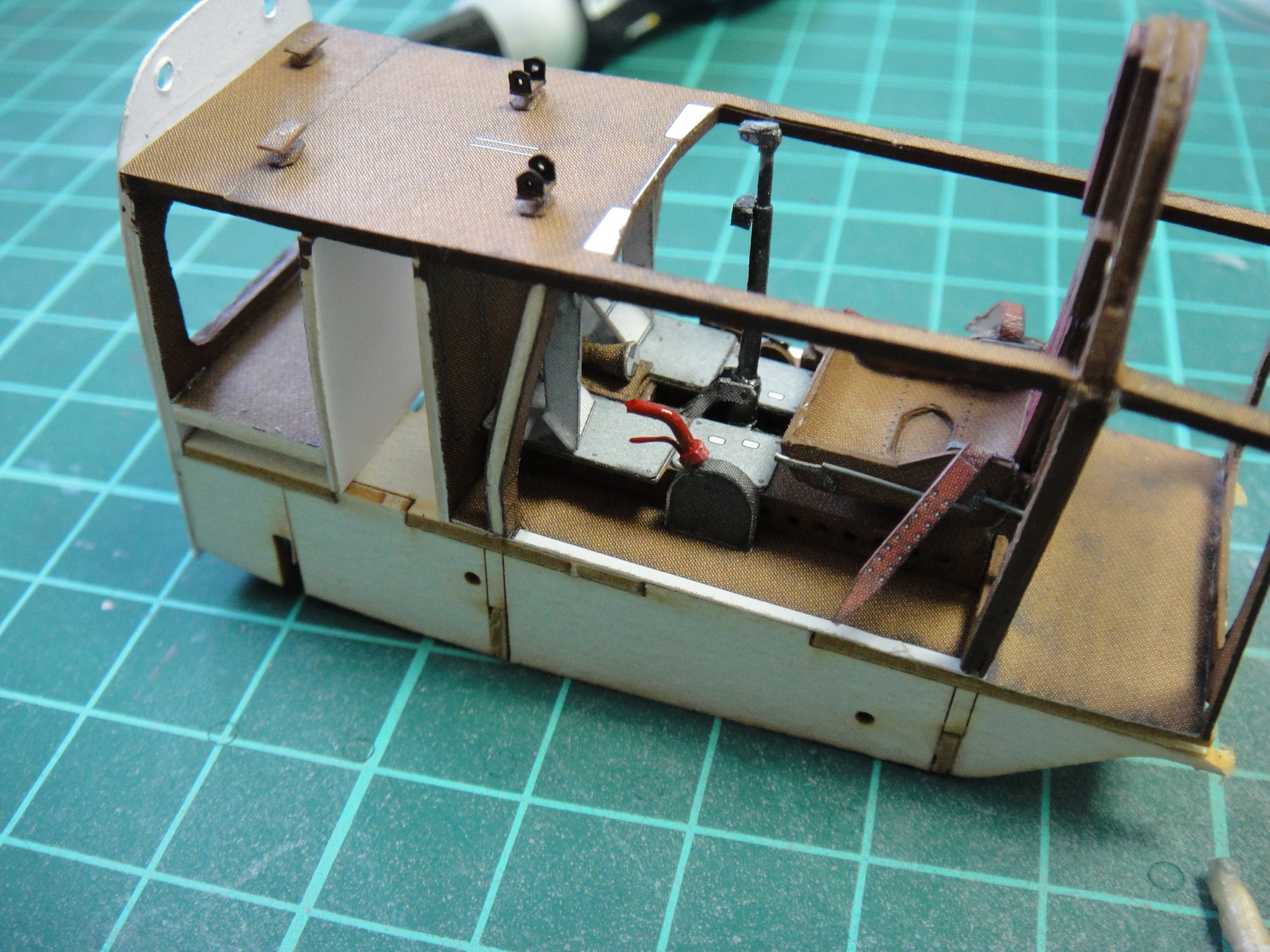

Вообще я не понял сакрального смысла давать такие подробности внутрянки. Ниже фото через "окно" в борту. Ничегошеньки не видно.
Помимо того что шпангоуты не сели их еще категорически неудобно вклеивать, да и форму они не держат. Как ни старался отформовать шкурку их
деформирует на ура... На выходе достаточно удручающий результат. Следы клея, подкраска итд. Успокаивает, что видно этого ....ства не будет.
Кстати на втором сегменте так же вылезли элементы горизонтального силового набора. Срезать не стал. И правильно. Они вставляются в торчащие края боковинок коктпита. Потом сфотографирую.

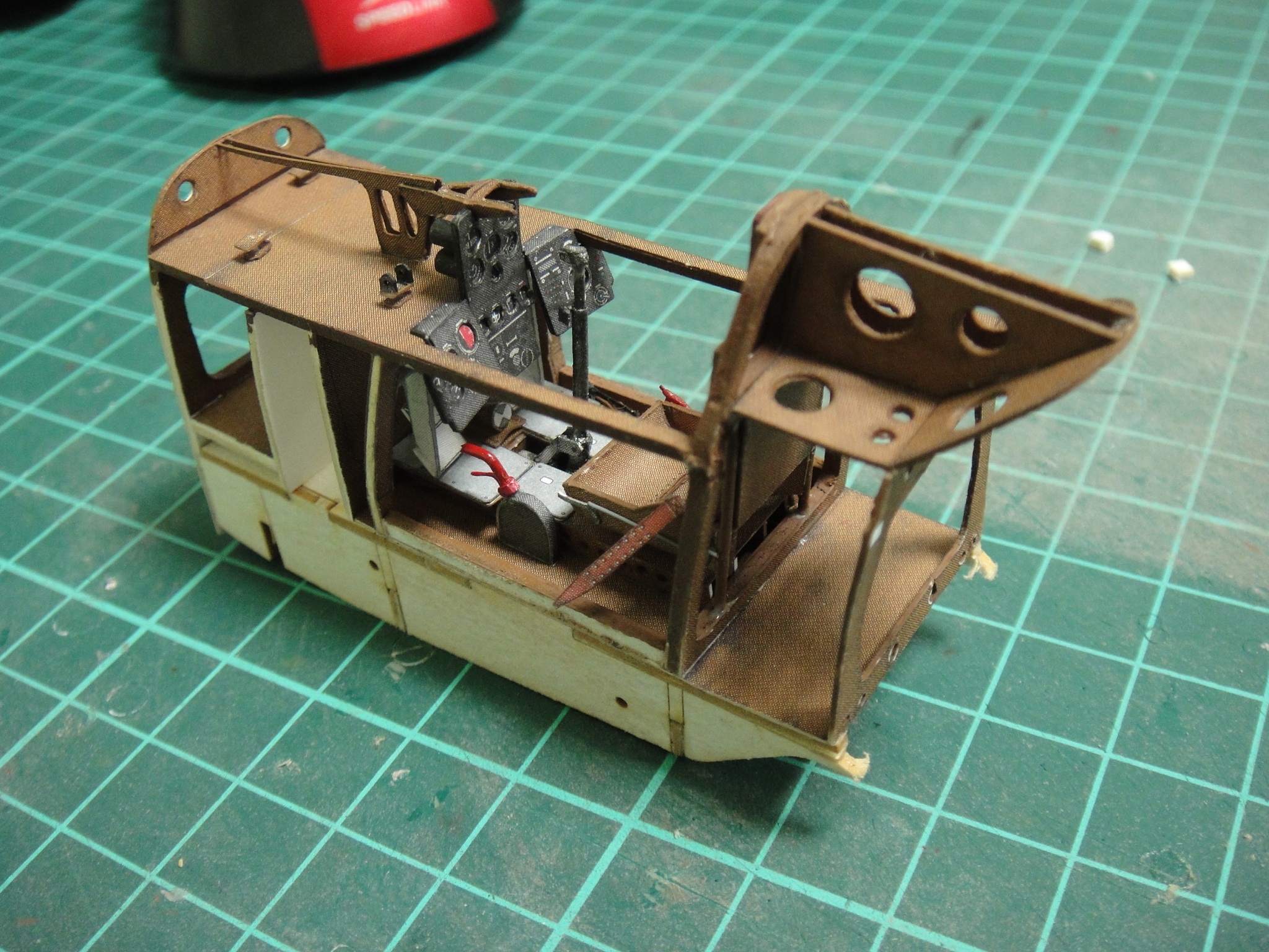

Ну и решил два эти сегмента примерить насухо:
Как в общем то и было понятно через "окошко" ничего толком внутри не видно.
Смутила щель вверху. Подумал "Усе пропало шеф!!!"
Но нет, примерка внешней шкурки показала что там все перекрывается внахлест. В общем гемор тот еще будет....
Вид из коктпита в хвост:
Ничего не видать... Нафига столько мелочевки? Сусликомания однако!

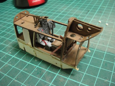

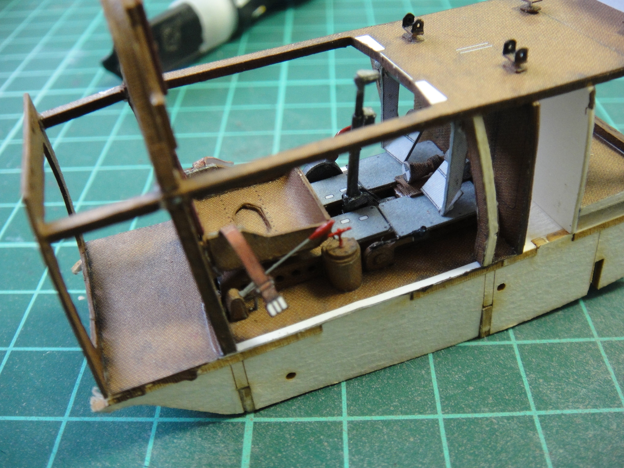

Итак продолжаем. Сборки идет. Пока есть время :D
Сегодня примерили "парадный мундир":
Тут немного расскажу.
Во первых: в схемах НИКАК не отображена очередность сборки сегментов, внутренний сегмент с "окном" и внешняя обшивка, и как это все грамотно присобачить к коктпиту. Методом проб, ошибок и периодического отрывания приклеенного все таки собрал. Повторюсь-это чисто мои ощущения, другие моделисты соберут и лучше и без этих сложностей.
Получилось :-!
Что было сложным для меня:
-совмещение наружной обшивки с "окном", внутренним сегментом и обшивкой коктпита. В итоге неравной борьбы я проиграл. Вклеил с небольшим перекосом...
Как результат: абсолютно гадский шов на стыке.
-СТЫК. Из-за отсутствия внутри картонного формера (псевдокаркас в расчет не берем) нормально отформовать и загладить не смог. Конструкция хлипенькая, сильно подвержена замятиям...
Порасстраивался и приклеил еще сегмент:
Вот вид в "окошко":
Зачем давать внутрянку на целый сегмент ??? Не видно же *HYSTERIC*

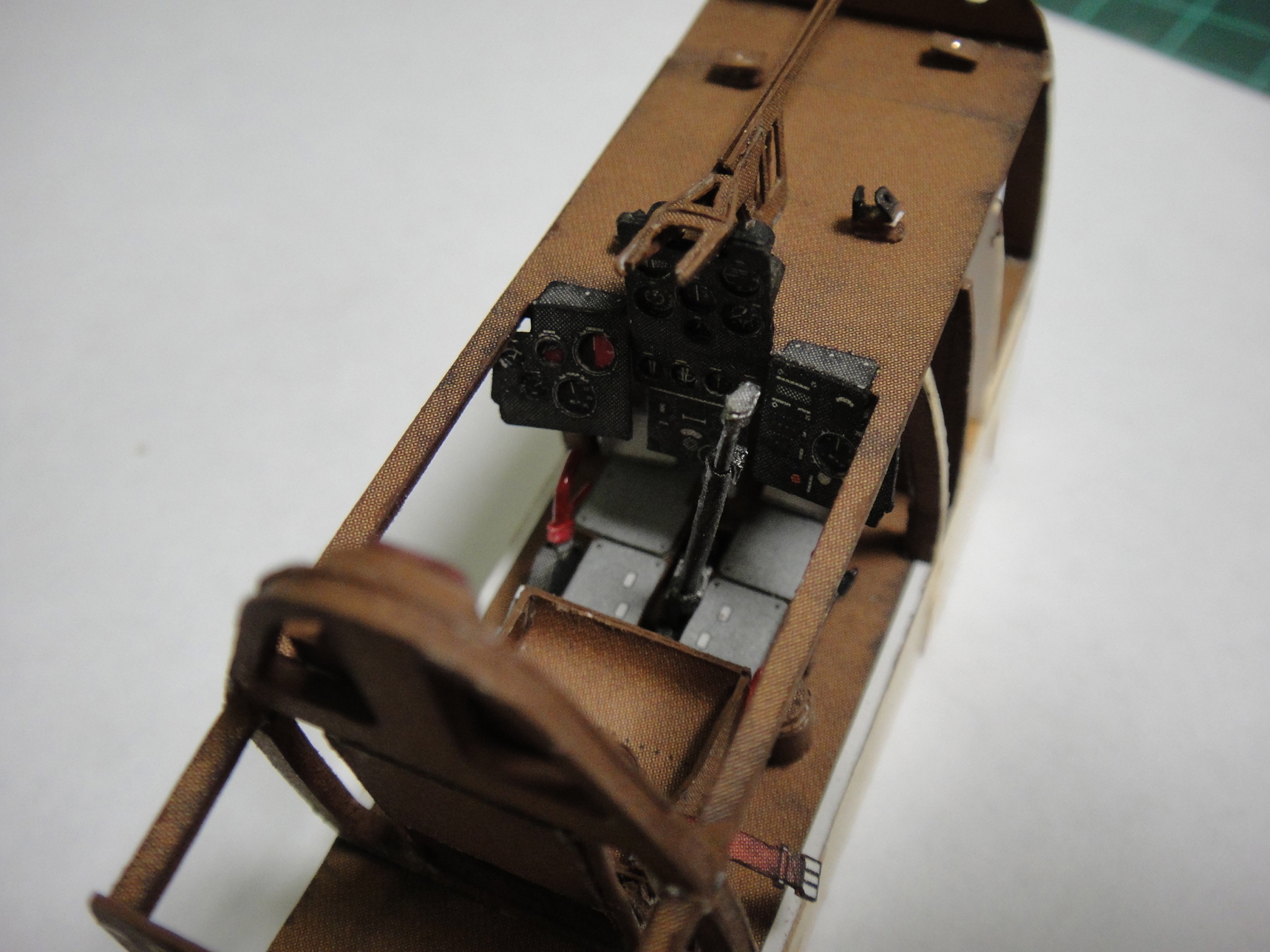

Ну и пара фоток коктпита:
Опять же: большая часть трудозатратной мелочевки не видна. ВООБЩЕ!!! Нахрена? Зачем?, непонятно...
