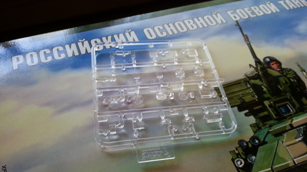

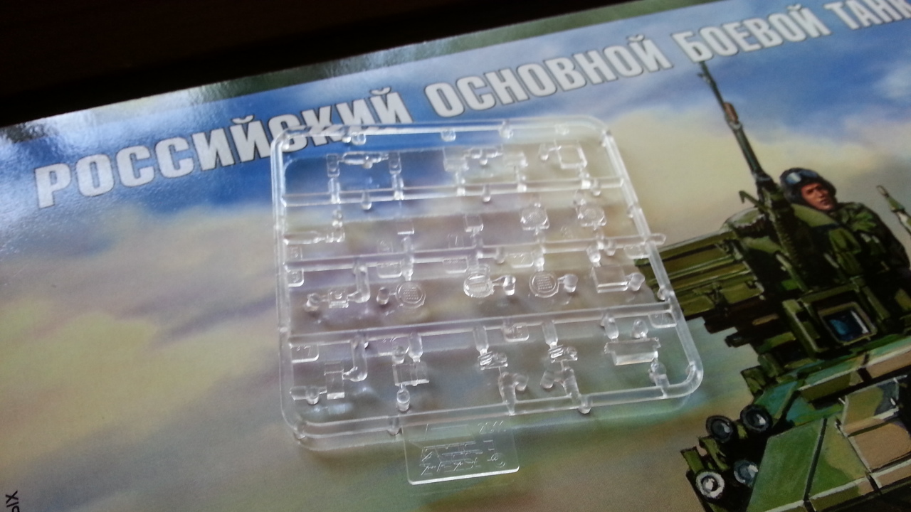

Сразу по процессу.
В комплекте в наличии прозрачный литник
Перескопы и проч.
Многие части оного цветные.
Учитывая как рано они ставятся - красит можно и нужно.
Удобно это делать на литнике даже порой.
Нарушением сроков данная окраска не является.
