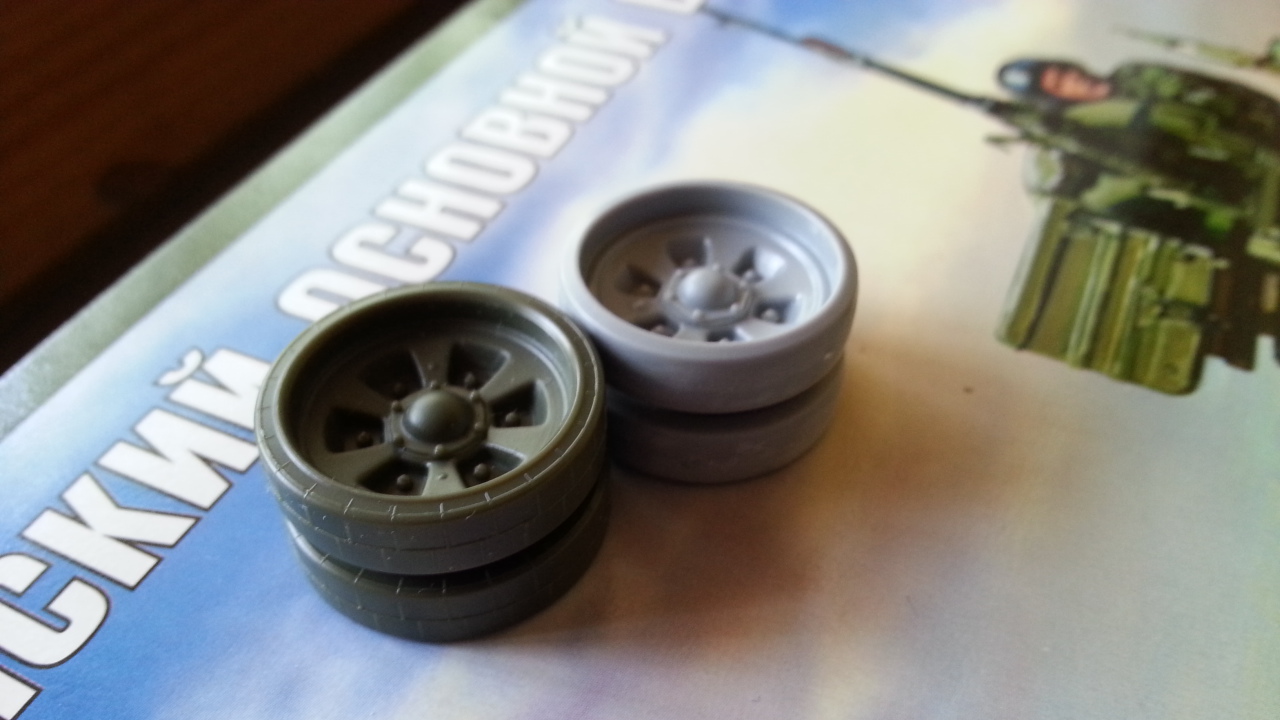

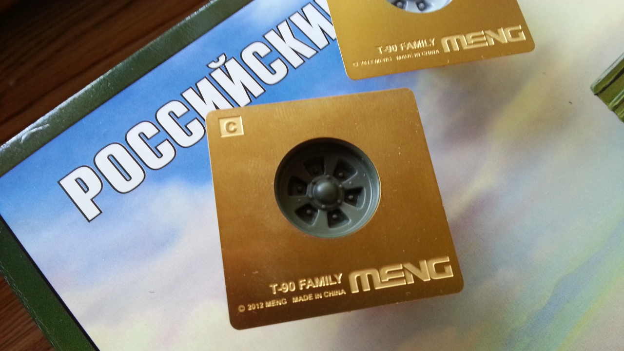

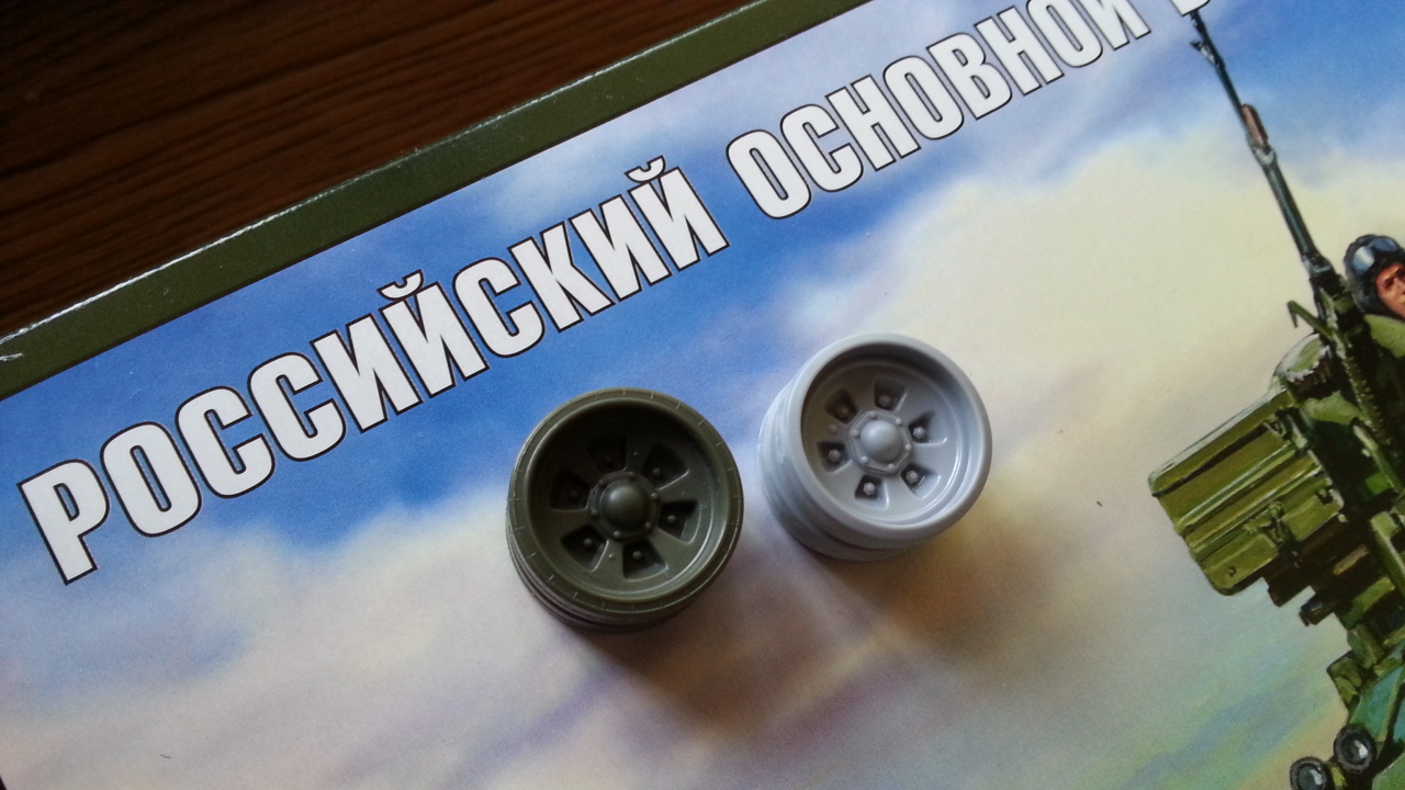

Еще момент и уже намного менее приятный - катки.
С ними звезда увы прилично накосячила.
По сравнению с менгом (зеленый) отлично видна разница.
Я б не ворчал если б просто касалось матчасти (строим то из коробк), но тут корень зла глубже.
У катков звезды НЕТ КАНТА диска.
Это очень сильно усложняет прокрас бандажа в цвет резины
Замечательня приблуда-маска от тогоже менга становится почти бесполезной - ибо не центрируется
Вариантов получается несколько
1. Забить на кант вообще и весь борт прокрасить черным.
2.попытаться воспользоваться маской с дыркой
3. Попытаться воспользоваться маской кружком
Что выбрать пока неясно
