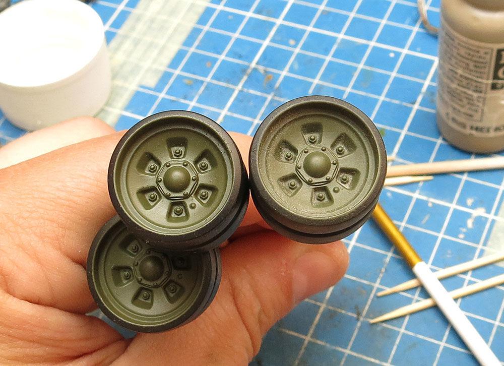

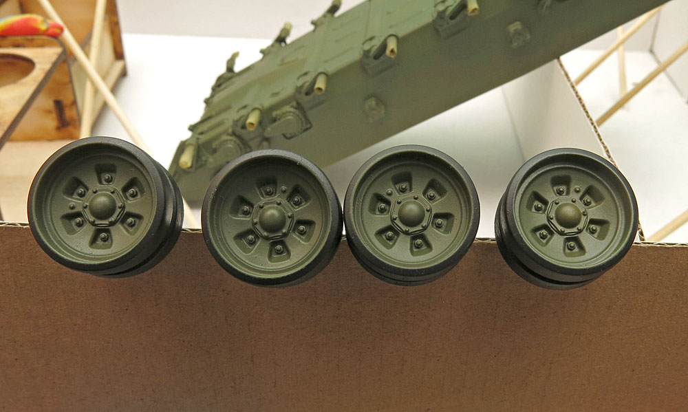

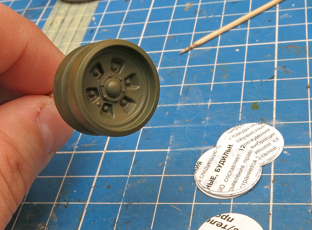

А главным развлечением вчера стали опорные катки.
Готовился долго
Я уже писал, что они мягко говоря очень плохо сделаны у звезды.
Очень узкий бандаж (наверное обмеряли в хлам изношенную машину) и полное отсутствие канта.
В результате совершенно непонятно как это красить без масок.
Да и с масками особо не понятно тоже. Вариант "сначала резина" я сразу отверг - ибо наложить маску без канта не смогу.
Как уже видно по прошлым постам - я надул диск зеленым.
Значит нужно чем-то закрыть центр и надуть сверху черный.
Кто чем не накрывает - и скотч, и бумага обычная, и доширак, и самоделки, даже монетки видел.
Основных проблем в данном случае две
1. из-за сильно "затертой" резины - ширина канта будет тоже ОЧЕНЬ маленькая - порядка 0.5мм (больше просто уже не гармонично)
2. из-за отсутствия канта непонятно как позиционировать кружок маски что б он встал как надо.
Когда определился, что буду делать маски из модельного скотча - в дополнение к проблемам выше вылезли еще
1. за ширину 0.5мм скотч ОЧЕНЬ плохо держится:( ему банально не хватает ширины клеевого слоя.
2. опять таки благодаря очень узкой зоне контакта - колбасит.
3. а еще проминается внутрь.
4. И еще проблема вырезать кружки - если приклеить к коврику и вырезать то выходит ровно, но клеевая поверхность страдает (а она и так не справляется), а если пытаться резать по липкому то все заминается и прилипает к пальцам....
В общем нашел себе геморрой.
Уже думал плюнуть на все и покрасить кистью без канта, но к счастью подсказали идейку.

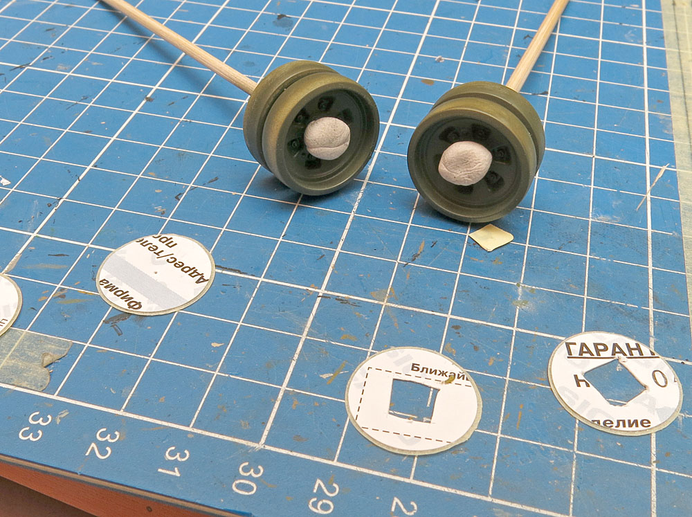

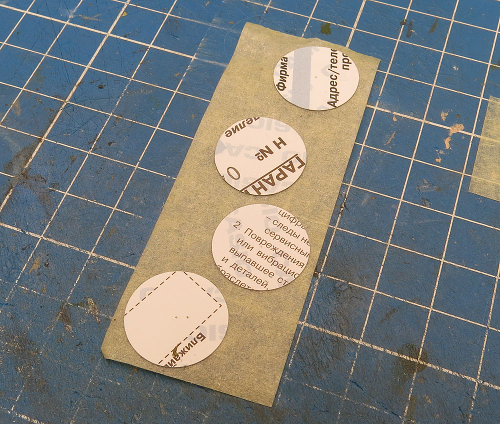

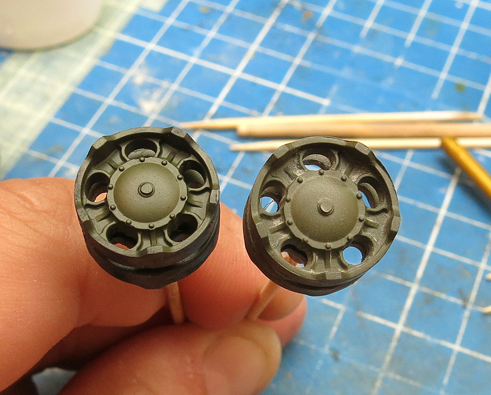

Re: GB: Т-90 (Звезда) от старины aZrael

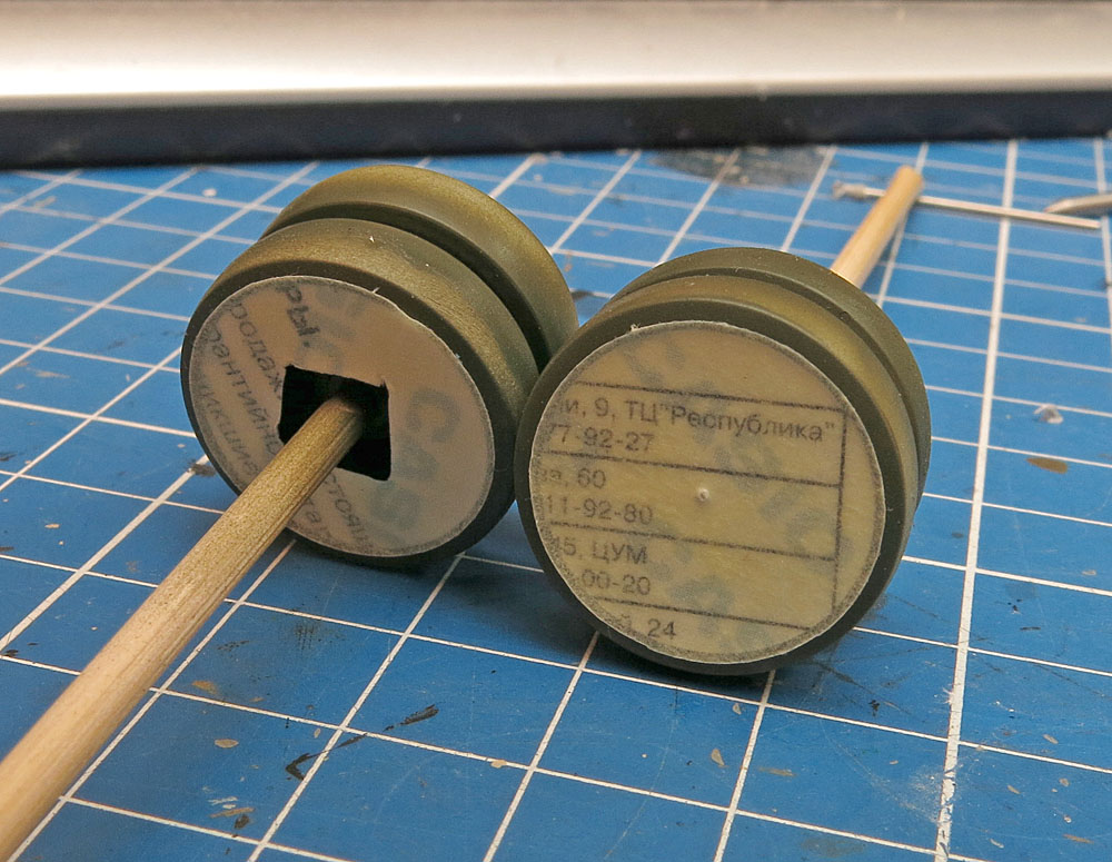

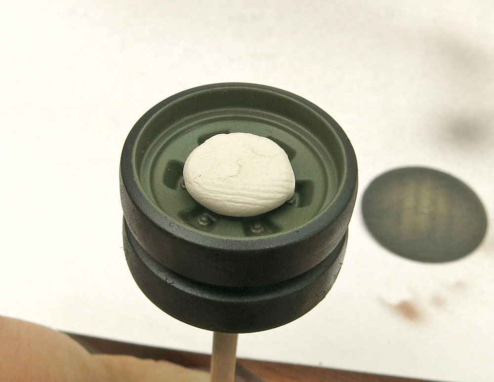

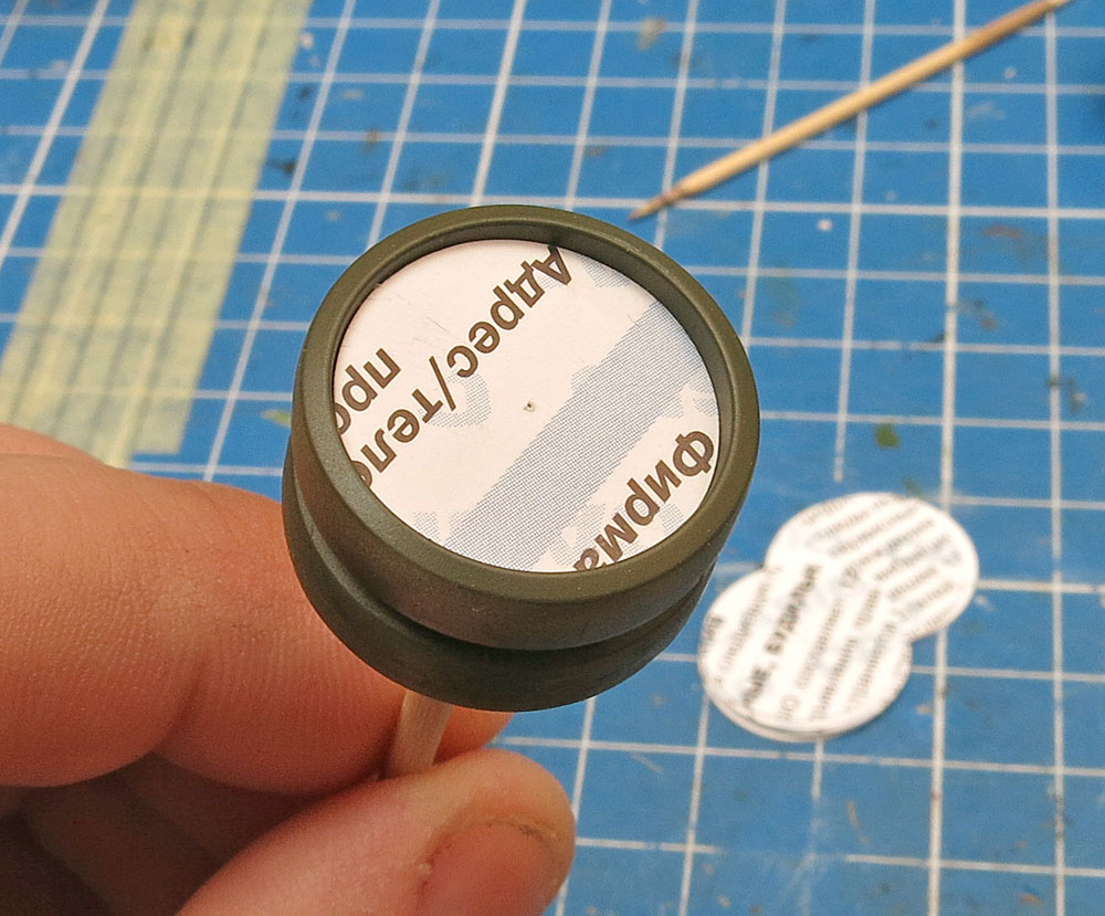

Откопал в закромах кругорез.
Сдул пыль (в картоне я его так и не смог заюзать - не пошло) и нарубил с запасом кружков из плотной бумаги сначала хотел из картона, но резать было сложнее и они "царапали" краску.
Диаметр - из расчета что б "проваливались" внутрь, но по возможности плотно А дальше - скотч, липкой стороной вверх и на него кружки И выставив кругорез на новый диаметр (искомый нужный 0.5 канта) выгрызаем.
Так намного проще
и ширина контролируеся сразу глазом (по кружку)
и не заминается (кружок держит скотч)
и держать есть за что.
Те, что вышли похуже - получают "дырку" в центре и пойдут на заднюю поверхность.
Что получше - на фронтальную.
А внутрь диска - кусочек патафикса. Ну и соединяем воедино Суммарно - бумажный кружок держит скотч и помогает ему самоспозиционироваться.
+вместе с пластилином поддерживает от провала внутрь.
И в целом эта конструкция уже не столь рвется отлепиться из-за малой зоны контакта.
можно топать к аэрографу

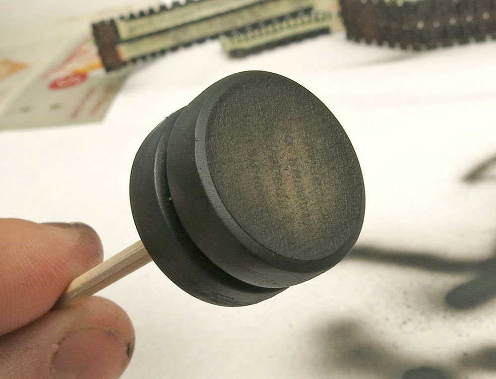

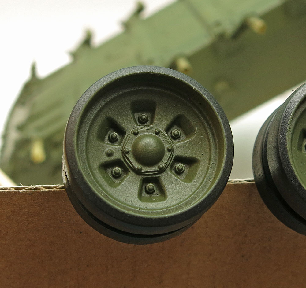

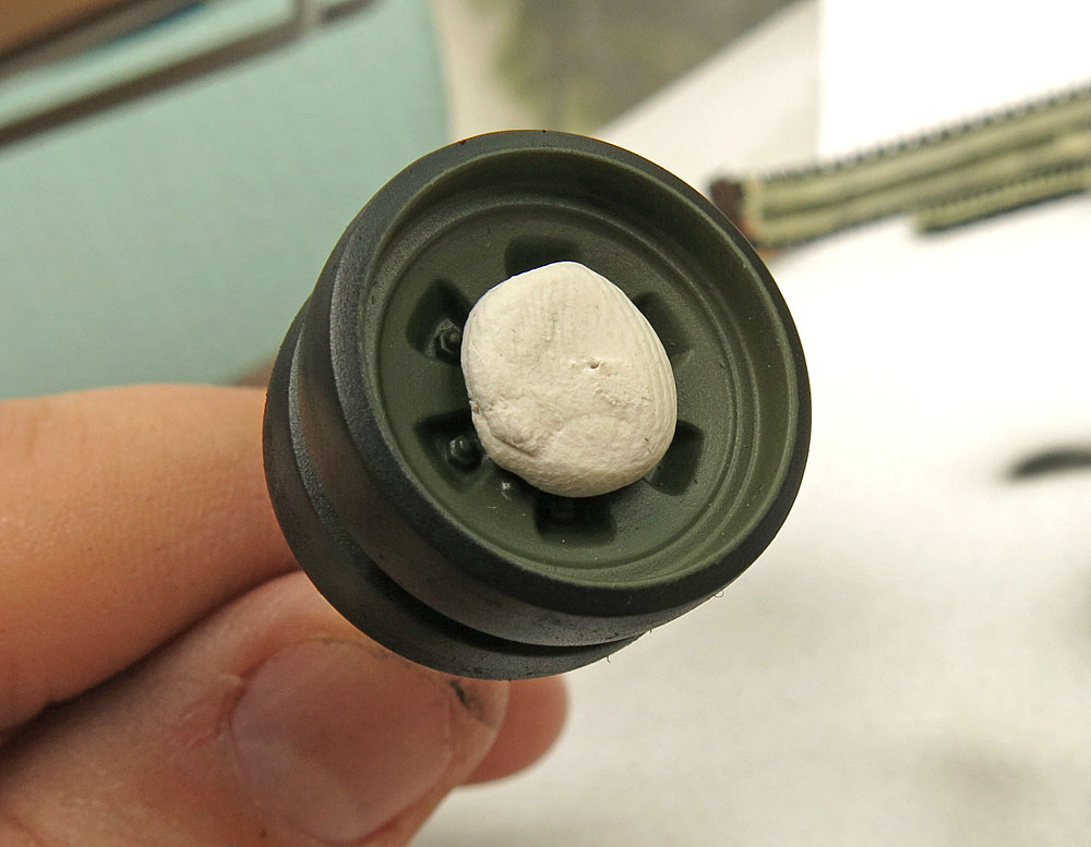

Ну и запшикиваю черной резиной от Акана.
Старался сухим слоем, но где как выходило. Переодически пыталось от струи воздуха отклеиться и оторваться (особенно сзади, где поддувало через дырень в центре) но в целом сложностей не было
Ну и срываем маску (у данного катка она сама улетела) Вполне получилось
Вот тут лучше видно - кант совсем мизерный, но он есть.
То что и хотелось. Некоторая неаккуратность на макро увы в наличии, но тут я бессилен.
Да и пыль это подскроек;)
На некоторых катках таки вылез небольшой скос Но в целом - все более-менее нормуль.
Переделывать уже точно не будут, как максимум подкрашу кистью где краску подорвало (к счастью таких мест очень немного) или непрокрасило ...продолжение следует...

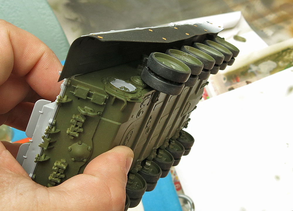

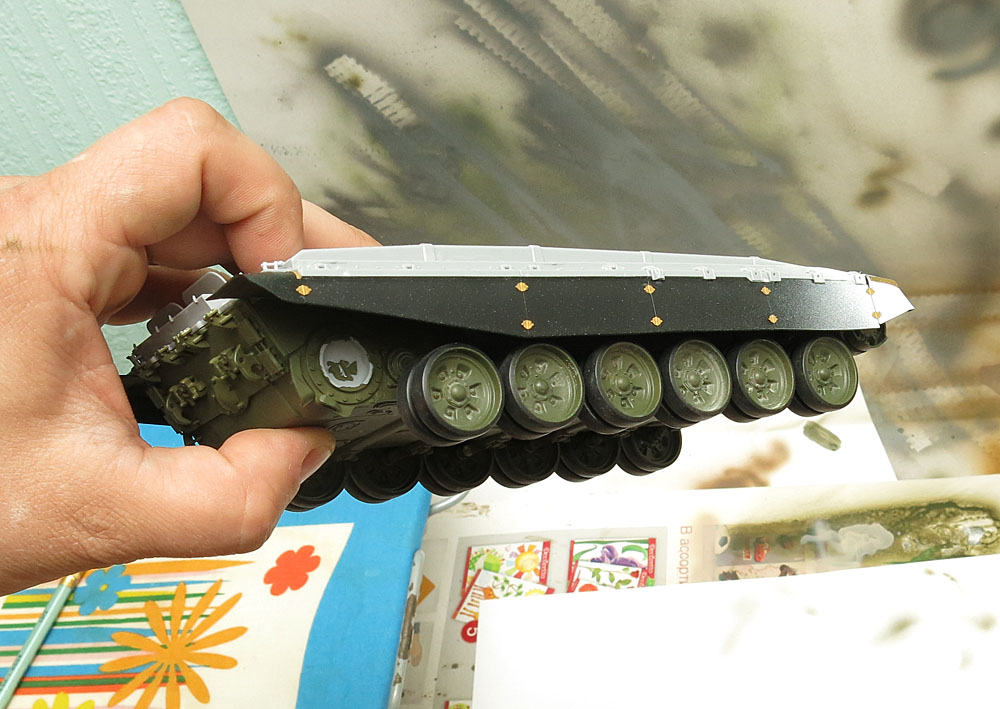

Однако обновлюсь.
Подкрасил останки ходовки. Трущиеся поверхности звезды, ленивцев и поддерживающих роликов На этом базис по каткам как бы условно завершен - и сдерживающим фактором уже официально выступают траки.
По тракам еще много всего впереди.
Но базово - ввиду парадности танка на нем стоят (дабы хоть часть асфальта уцелело) асфальтоходные подушечки, которых в наборе как бы не...
Но у нас с собой было@ Честно спернул у менга.
Помимо выкусывания и зачистки - пришлось еще подрезать изнутри, ибо штатно садиться не горело желанием.
На апосля процедуры стало более-менее прилично

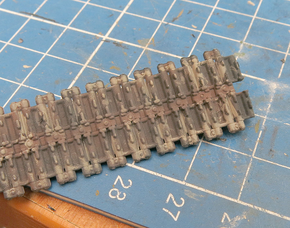

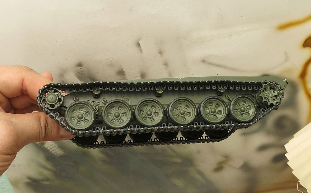

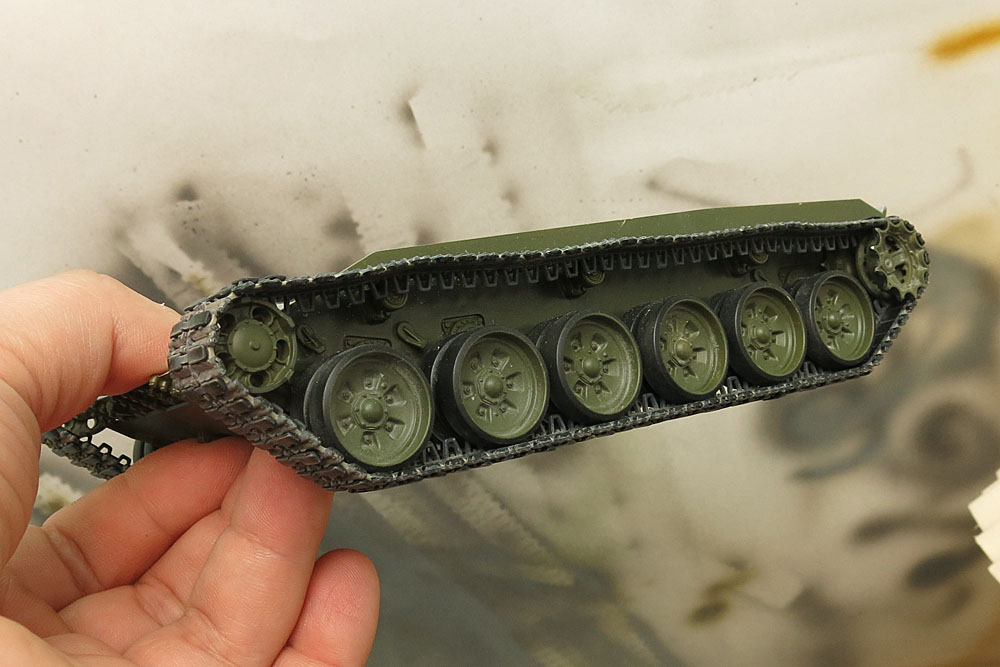

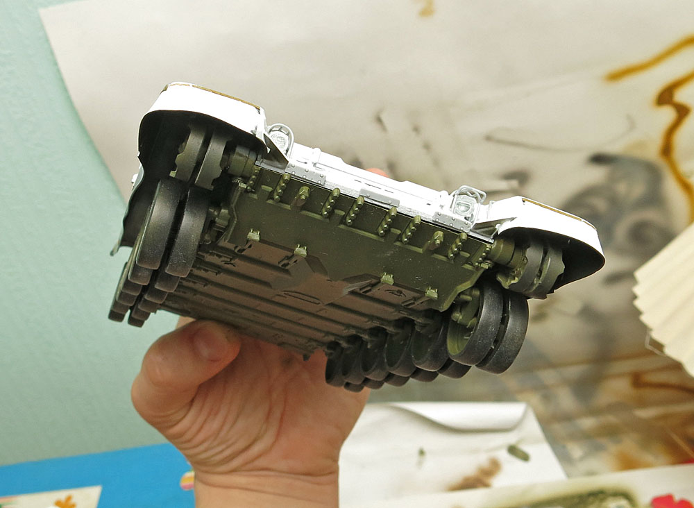

Однако на примерке оказалось что не все так радужно.
Несмотря на запыление таки темноват базис.
Сливается. Не гут.
Взял в лапы кисточку и светло-серым проработал грязюку по стыкам тел траков Ну и перепримерил Так имхо значительно лучше.
Ну и дальше немного терпения и суперклей в зубы - и прихреначивать.
На невидимой части (верх ленты) не парился и забил, но остальное полность обставлено
Осталось вроде уже не сильно много;)
тьфу-тьфу;)

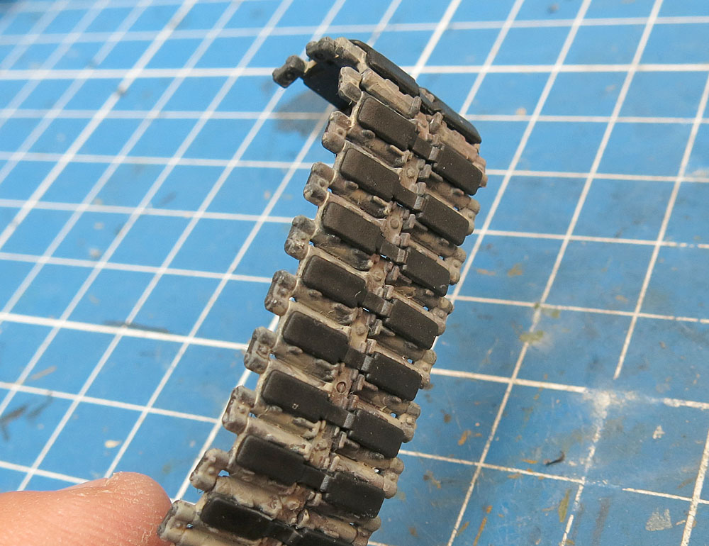

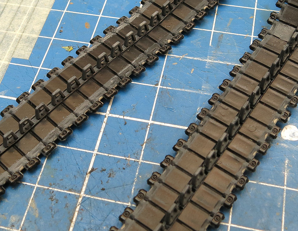

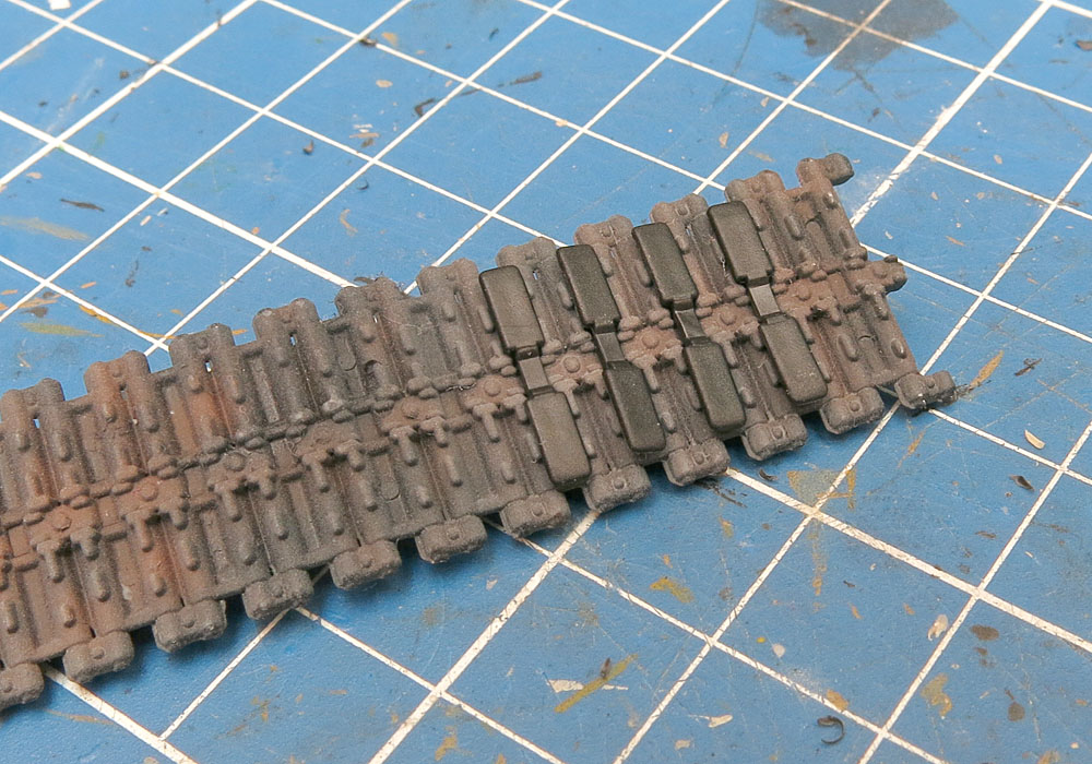

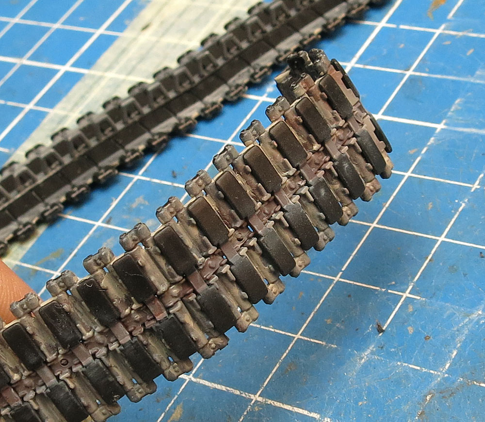

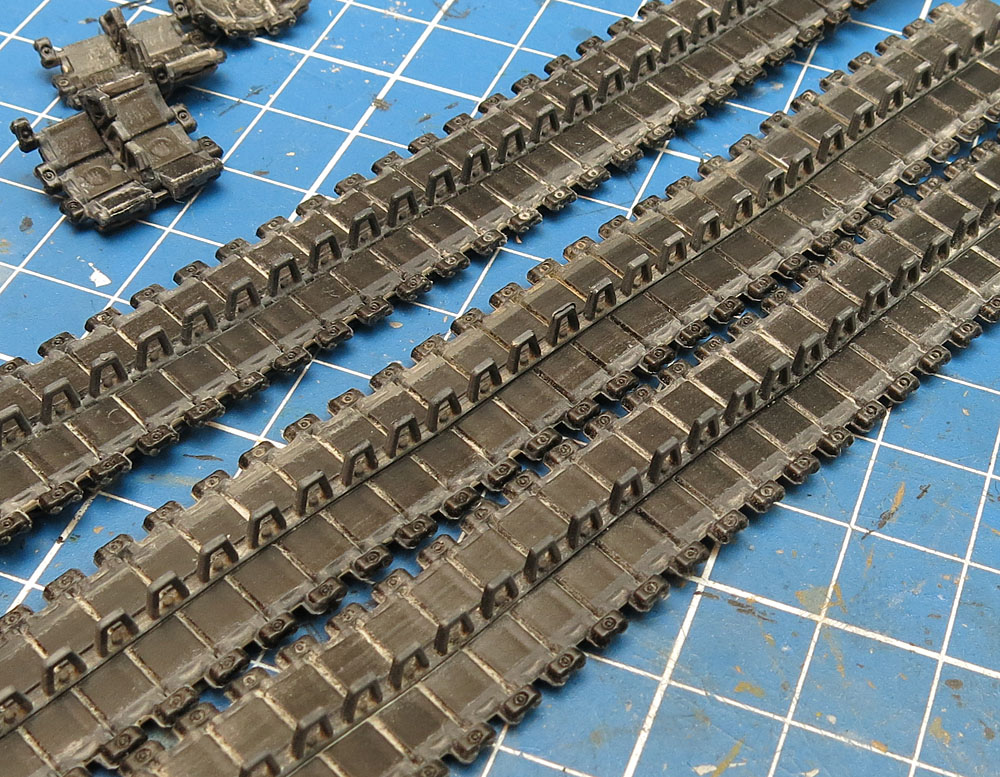

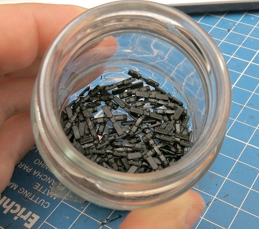

Планомерно продолжаю доковыривать траки (больше уже просто нечего пока)
Изнутри прокрасил черным шайбы кистью Пока блестят но это банально вопрос матового лака
А снаружи избавился от главной на вчера бяки - черной перемычки башмаков.
Загрязнил и слегка запылил Пока немного отличается от соседних мест по цвету но это поправлю кистью когда буду проходить
+ еще надо царапки делать на подушках по пыли
Суммарно в целом устраивает, тока внутренние поверхности уж больно ровный пылевой слой вышел. Буду думать как неравномерности добавить

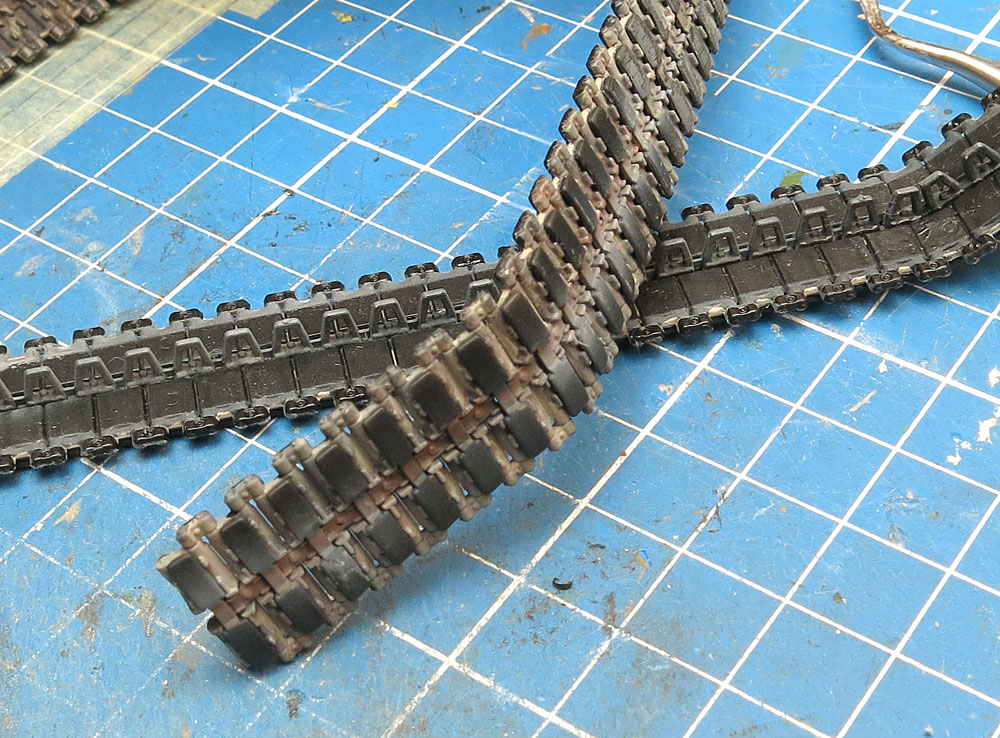

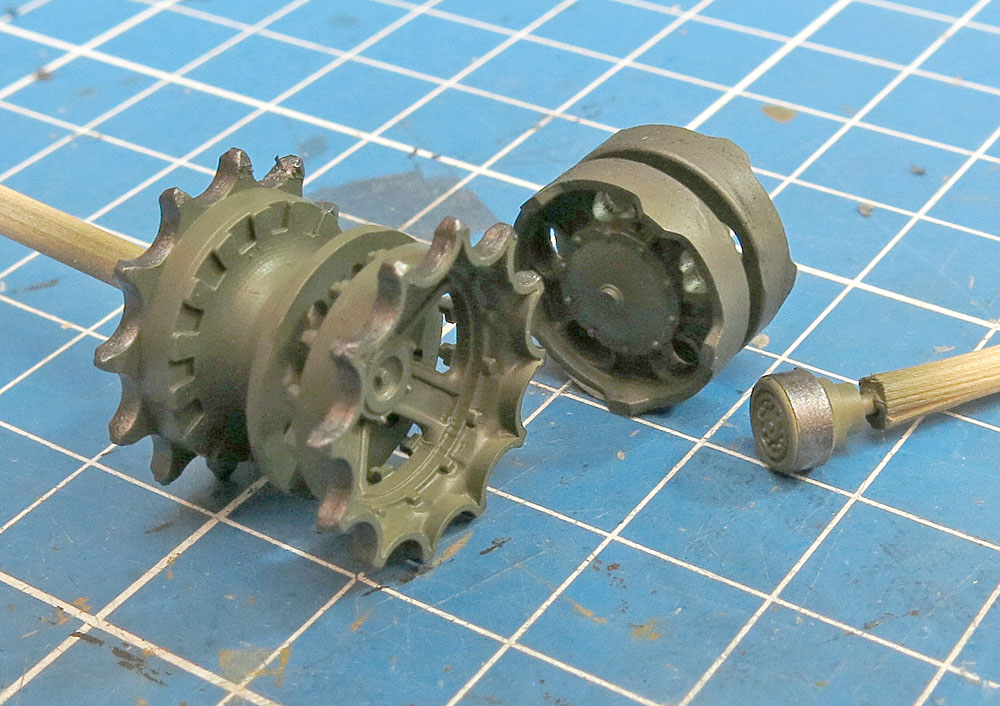

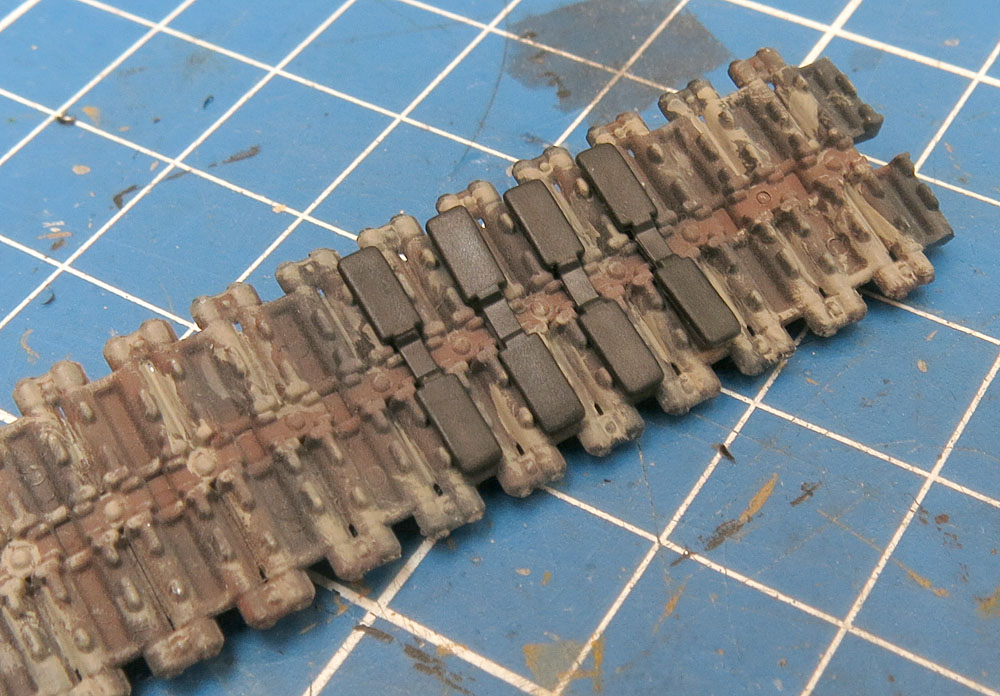

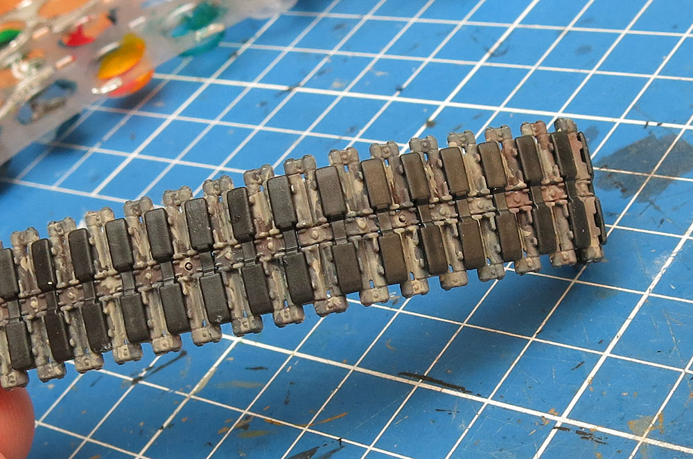

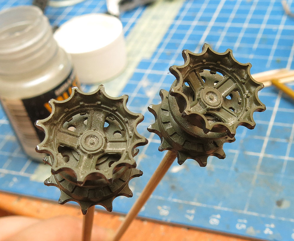

Как-то совершенно нежданно и неожиданно решился проблемный момент с оживлением утутренней части траков
Оказалось что если просто достаточно долго повозякать кисточкой с пигментом по ним - то пигмент (как и положено пигменту) не особо задерживаясь на полуглянце дорожек (где задержался его убирает банальная ватная палочка) радостно набивается в щели. Что и требовалось
Теперь осталось соорудить царапки по резинке снаружи и можно ставить!
Ну и раз уж хапнул пигменту - понапылил чутка по деталям ходовой
Опорные чистый и пыльный: Ленивец аналогично А вот звездочки обе пыльные - сфоткать забыл;) Упреждая вопрос - ничем пигмент не фиксил - его очень мало он и так держится на трении.
А потом будет лак и он его приварит окончательно и бесповоротно

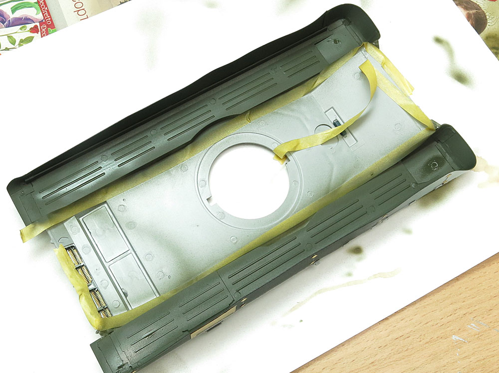

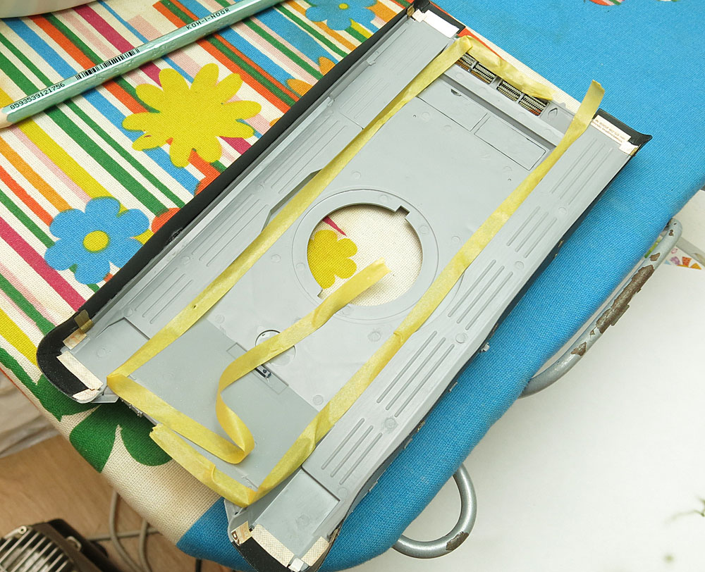

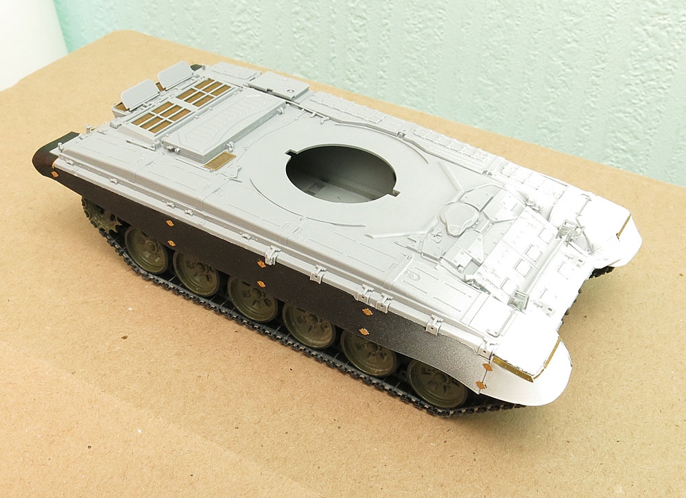

Выходные (о чудо) прошли плодотворнее чем отпуск;)
Удалось повозиться вволю.
Первым делом решил что с гусянкой харе и остальное можно доделать уже на собранном.
И начал примеряться к стыковке.
Сразу обнаружил, что белое нутро крыльев таки видать будет! На фото уже с добавленными масками на зоны контакта с днищем - что б их не залить.
Ну и запшикал цветным грунтом 4БО что б не возиться отдельно с грунтованием. Ну и примерил верх - вроде нормуль.
Садиться почти идеально (мизерный перекос не в счет) и непрокрас в глаза не бросается Но клеить пока рановато

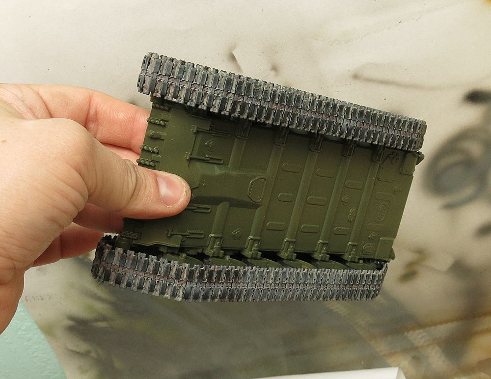

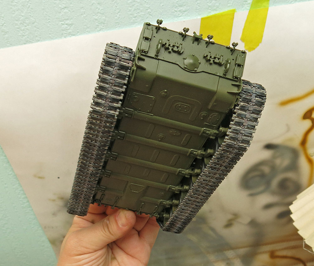

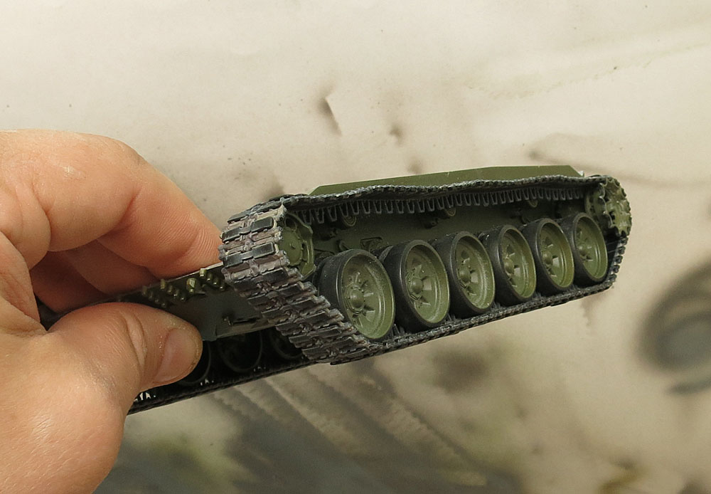

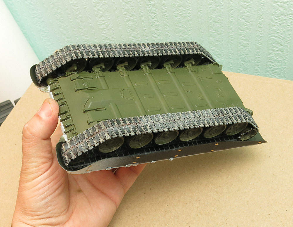

Потому как я забыл гусеницы.
Пришло их время@
По обоим бортам на суперклее.
Ленивец рабочий - его подтянул до плотного после приклейки лент
Пришло их время@

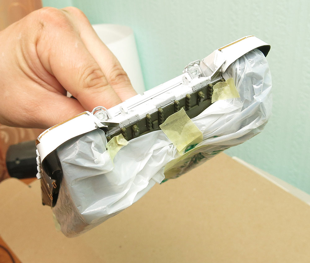

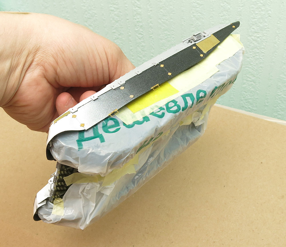

Вот теперь можно склеить наконец-то верх и низ
Ну и сразу, не откладывая дело в долгий ящик засунуть все в мусорный пакет;)
К грунту готовы!
К грунту готовы!
