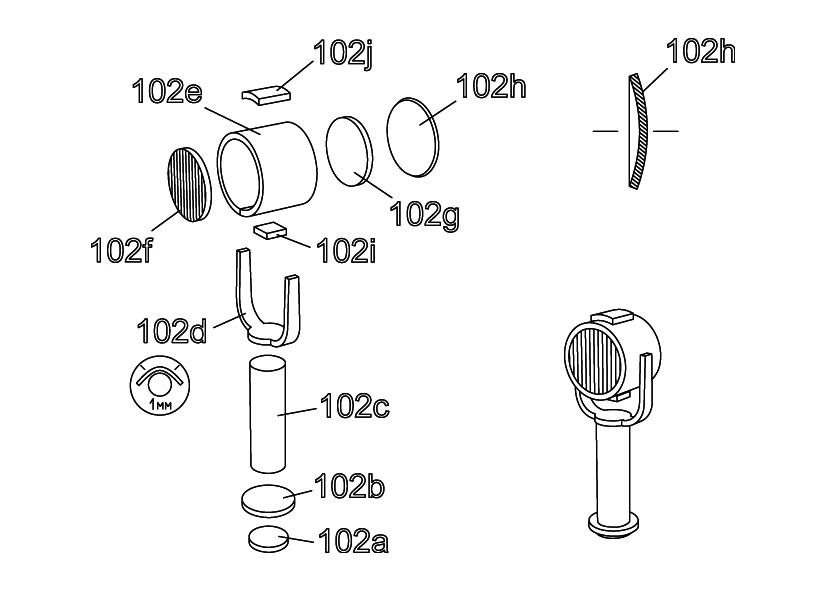

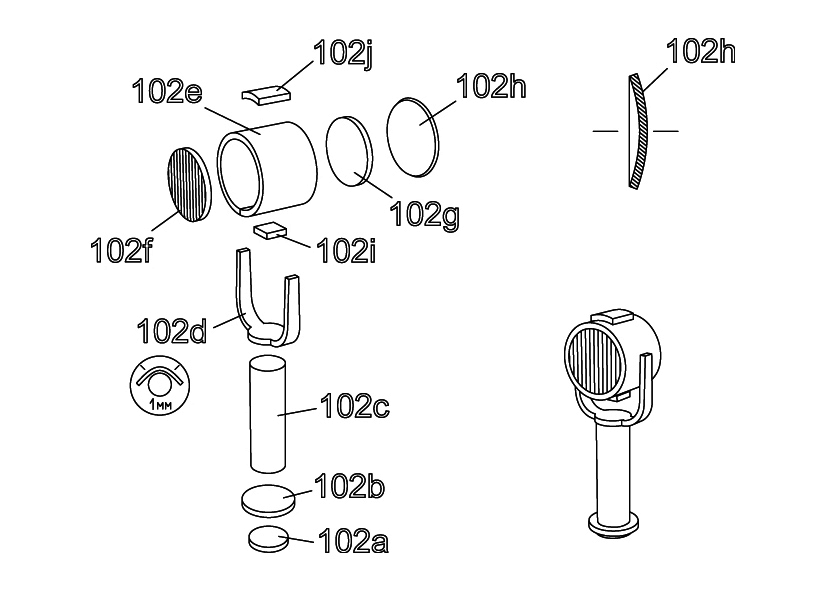

А если комбинировать ?
Правда лично я вижу резон такого рисования только для мелких узлов, состоящих из кучи деталей.
Для крупных узлов достаточно просто собранного чертежа.
Буквы - в порядке приклеивания деталей.

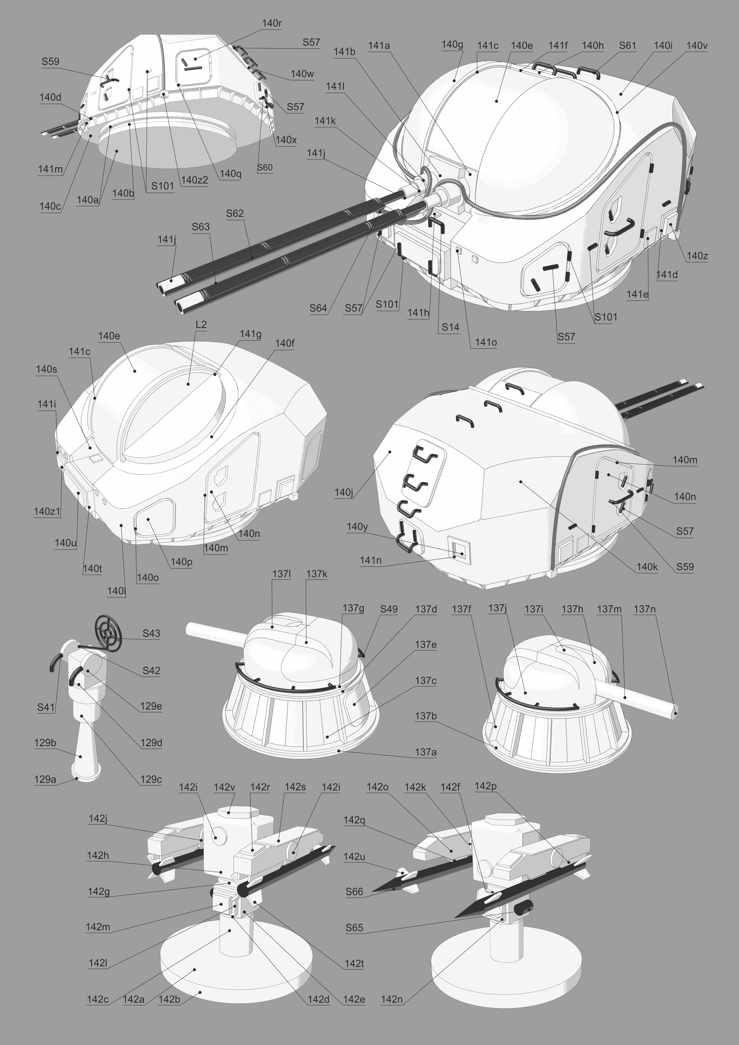

Рискну влезть со своими 5 копейками. К вопросу о рендерах и схемах. По моему мнению, недостаток схем то, что иногда довольно сложно понять в линиях что и куда гнется, несколько лет назад в разговоре со сборщиком, мне высказали претензию, что на схеме не совсем понятно как выгнута деталь, хотя мне казалось что ясно как божий день. Попробовал рендератор Пингвин. Он делает в общем то те же схемы, только в растре, и дает понятие объема.
Вот пример.
В отпечатаном виде выноски заметно отличаются и не составляет труда понять, где выноска, а где чертеж, детали из проволоки и других материалов выделены в черный цвет, то есть можно печатать не полноцветом (если я правильно понимаю). Серая заливка фона, ИМХО, повышает контрастность и читабельность схем (сравнивал со схемами Ноны, такими же но без заливки).

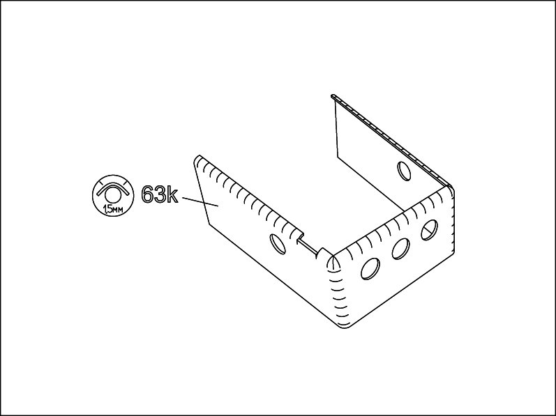

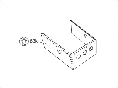

Anicorn писал(а):По моему мнению, недостаток схем то, что иногда довольно сложно понять в линиях что и куда гнется
Есть способы показать что куда согнуть и в чертёжных вариантах \m/ -
Можно, например дать согнутую выкройку отдельно с указанием способов и направлений
P.S. это не моё изобретение, подсмотрел у бумажников-японцев в одном из их PDF свободного распространения... =|
