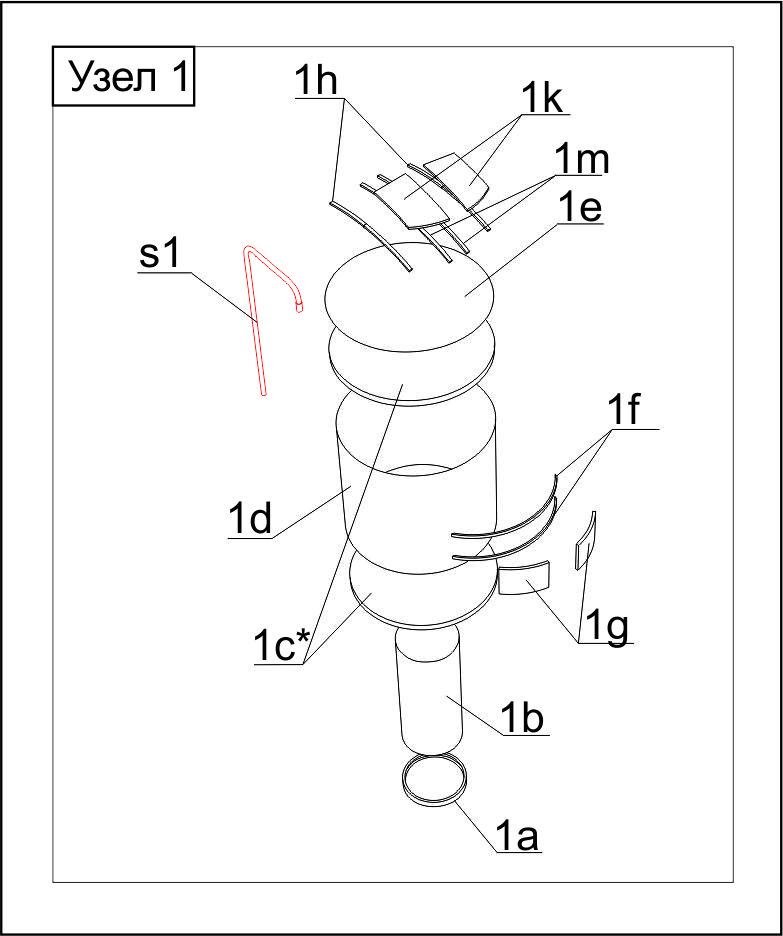

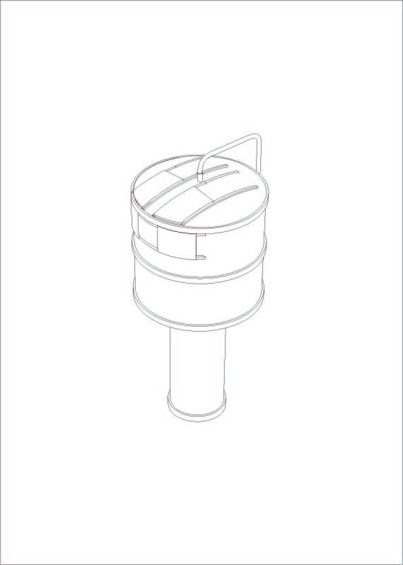

Непрочитанное сообщение admin » 27 янв 2015, 17:52
Небольшая импровизация на тему. В частности отработано по некоторым тезисам из поста Игоря Петровича.
На примере нашего дальномера.
Общий вид узла
Общий вид узла
и сборочная схема. Во "взорванном" виде (это по возможности).
Сборочная схема
Сборочная схема
Проволочный элемент выделен другим цветом.
Это мое видение сборочной схемы узла. :(- Дальше как Игорь Петрович и предложил идем на "укрупненную сборку".

Непрочитанное сообщение evik » 27 янв 2015, 17:55
admin писал(а):и сборочная схема. Во "взорванном" виде (это по возможности)
Мне видится это лишним. Ну или только как дополнение к предыдущей картинке.

Re: Сборочные схемы
Непрочитанное сообщение Alex 55 » 27 янв 2015, 19:36
"Взорванный" вид хорош, когда внутри есть формеры, их расположение можно показать либо"взрывом", либо сечением. Если их нет, лучше узел в сборе, тогда хорошо видно взаимное расположение деталей.
Re: Сборочные схемы
Непрочитанное сообщение panser » 27 янв 2015, 20:22
Alex 55 писал(а):"Взорванный" вид хорош, когда внутри есть формеры, их расположение можно показать либо"взрывом", либо сечением. Если их нет, лучше узел в сборе, тогда хорошо видно взаимное расположение деталей.
Поддерживаю. Резон "взрывать" есть только сложный узел.
