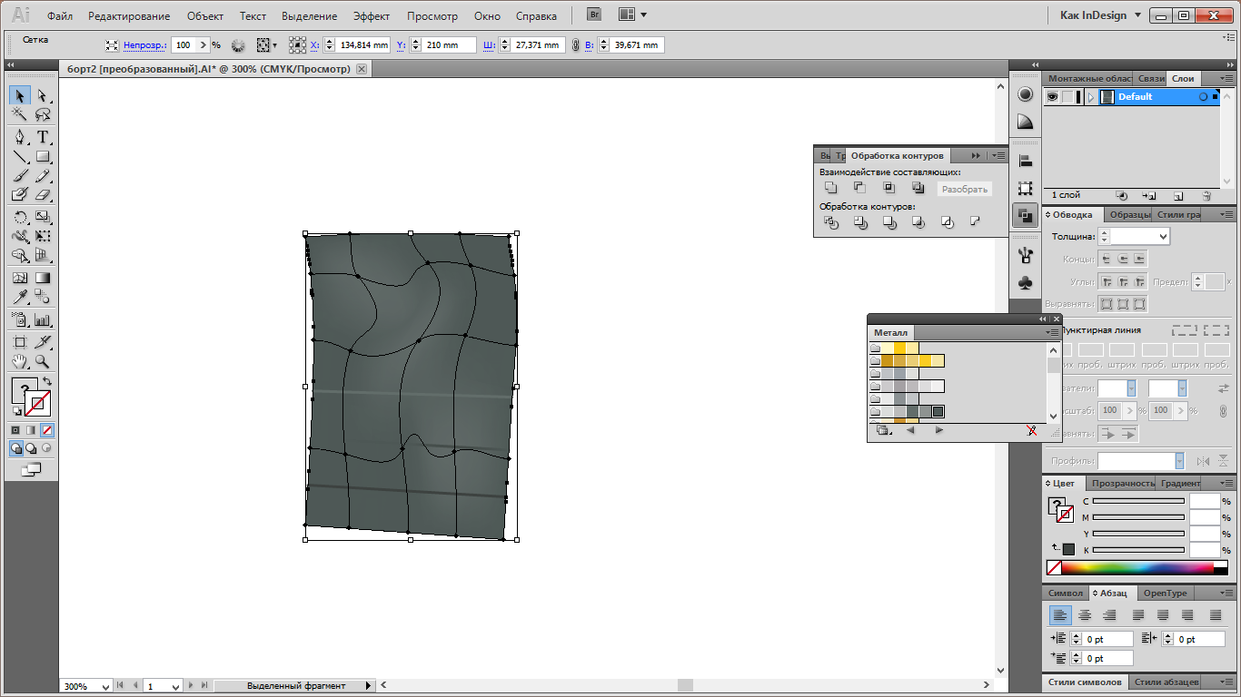

Я бы сделал так:
Однотонную заливку элемента сетками дробим на участки (число неограничено ;)) и через прозрачность и пр. начинаем ковать текстуру. При наработке опыта можно как мне кажется добиться очень неплохих результатов.
По такой заливке опять же можно сверху наложить текстурные блоки следов эксплуатации, тоже аккуратно, не выделяя сильно. Вот в таком виде смотрибельность как мне кажется будет на высоте.

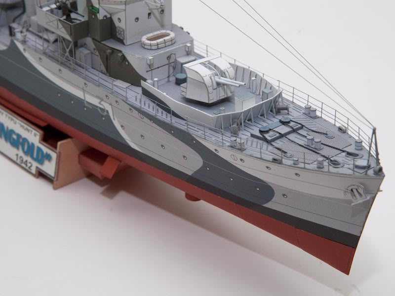

Anicorn писал(а): Насчет неоднородности цвета, мне кажется плохая идея, ведь неоднородность на прототипе достигается различным углом попадания лучей света, что и на итоговой модели будет.
Нет не будет. Эффект масштаба никто не отменял.
Достаточно сравнить фото хеермана от хала и чиддингфолда от ГПМ например.
И это еще слабый пример, т.к. попадается просто нереально уныло серое говно в бортах, которое при минимальной неравномерности имитирующей реальную окраску - заиграло бы.
