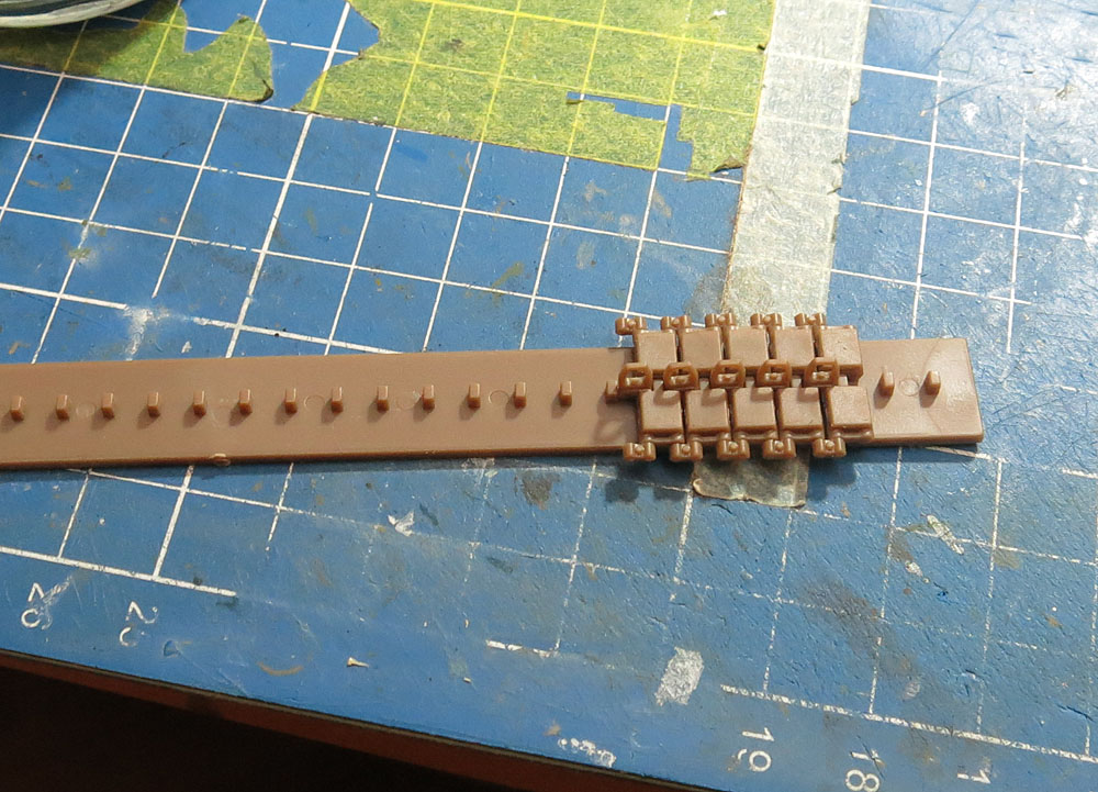

Траки наборные, причем с очень полезным кондуктором.

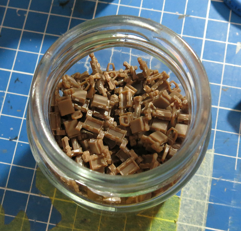

Траки как написал выше наборные - с них и начал.
Каждый трак надо вычленить и оснастить гребнем.
Собсна все готово и живет в баночке: И отдельно дан кондуктор - который позволит очень-очень удобно собрать ленту: мне нравится - скорее бы ставить;)

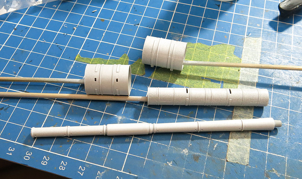

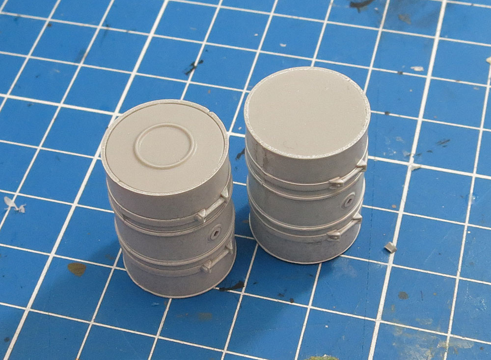

Хотя по правде сказать - начал таки не с траков, а с цилиндров
Баки, шнорхель и ствол: все из половинок - все пролить, зашпатлевать и зашкурить.
На фото уже под "проявочным грунтом" - еще немного полирнуть и будет готово;)

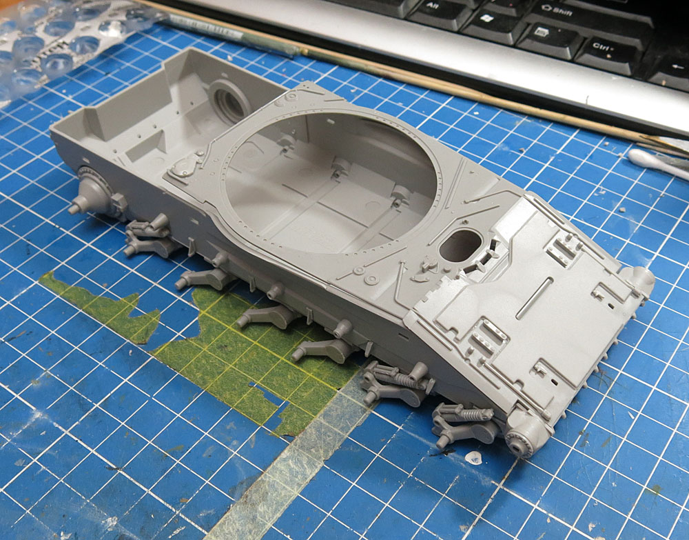

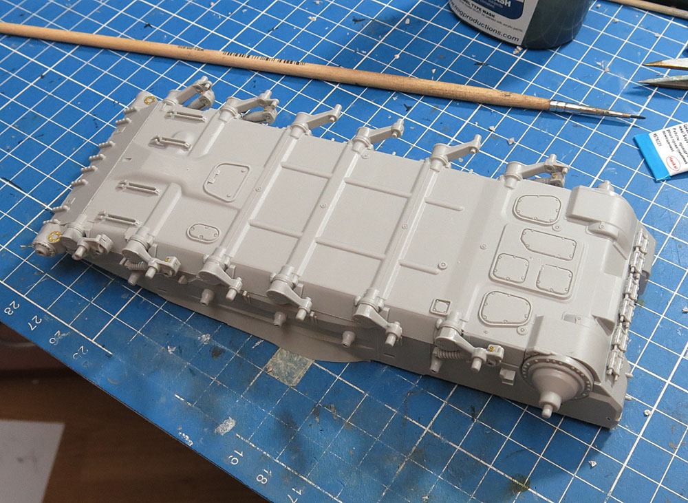

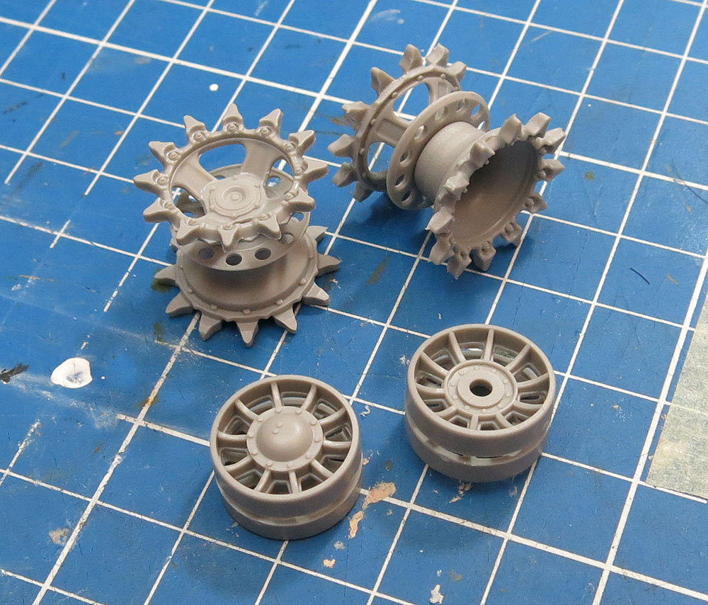

Подсобрал ходовую:
Тут еще много возни, но базово балансиры вроде выставил.

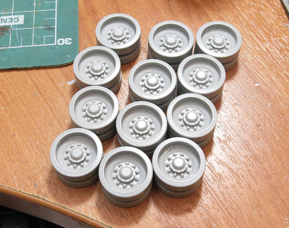

Катки тоже готовы: невероятно, но впервые в моей практике у трумпа они встают плотненько без клея;)

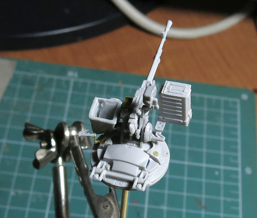

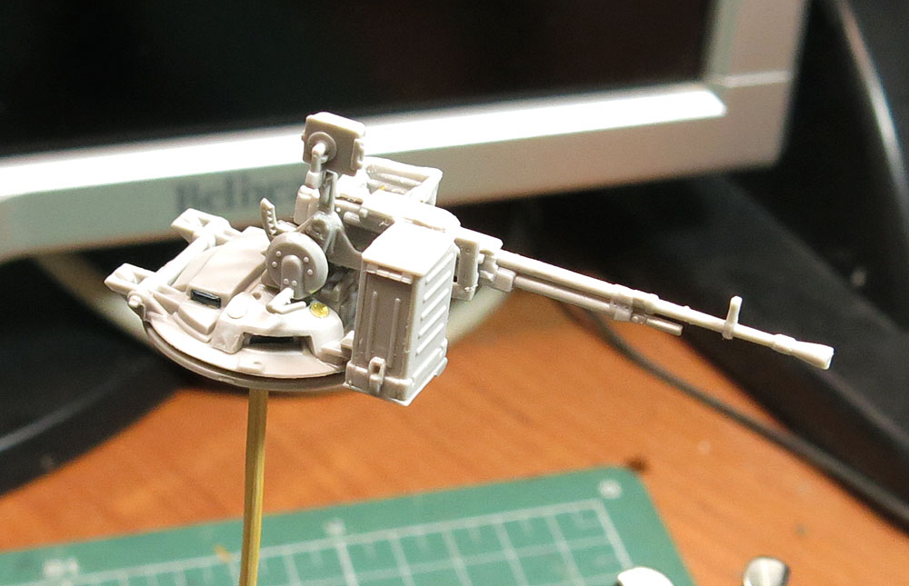

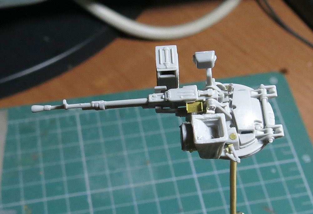

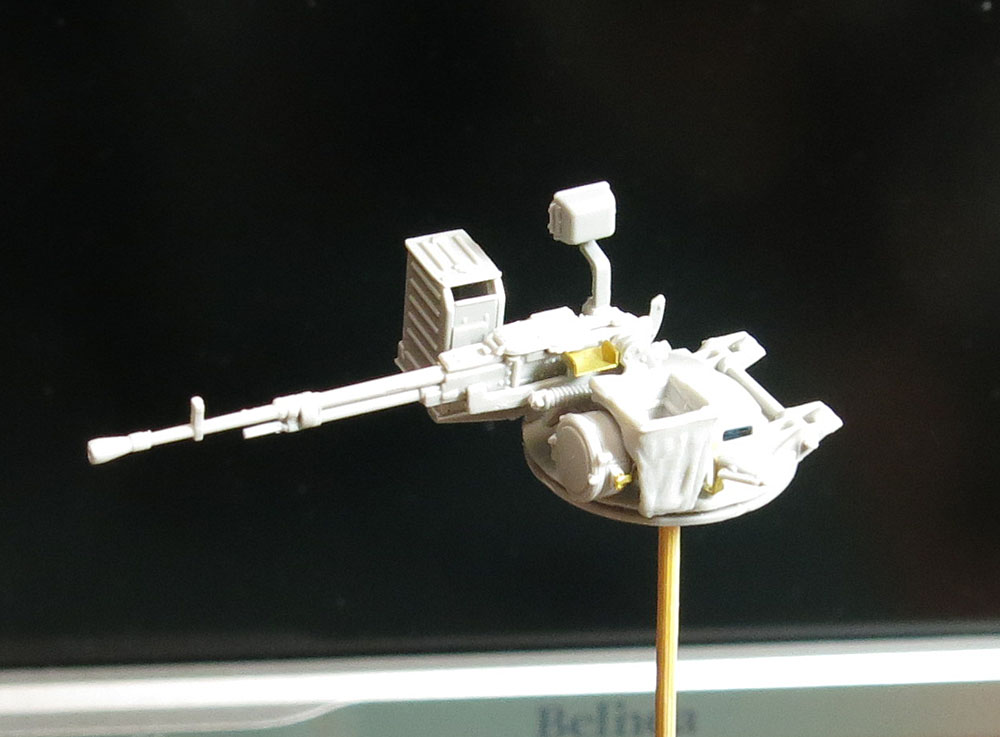

Ну и на сладкое для себя собрал зенитный пулемет (как положено на люке):
наворочен весьма и весьма
как мне показалось даже покруче чем на Т-64 будет.
по сходимости нареканий нет - разве что микро-микро ворчания по микро-дефектом литься

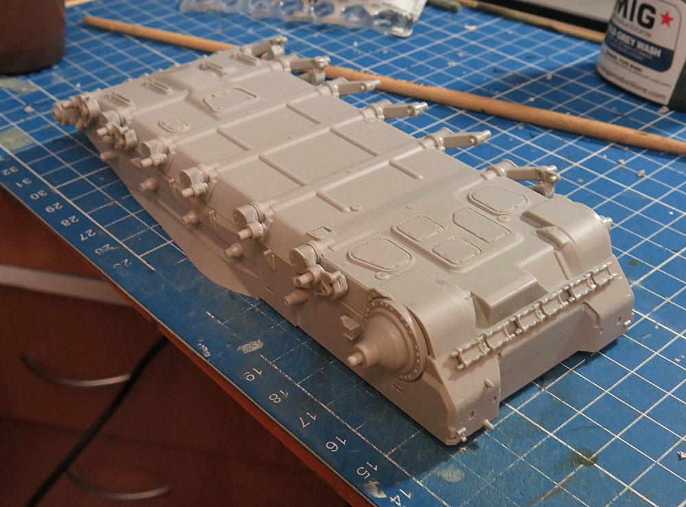

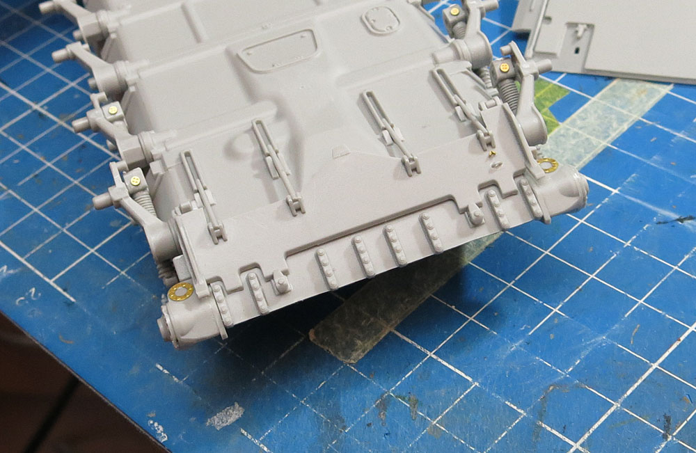

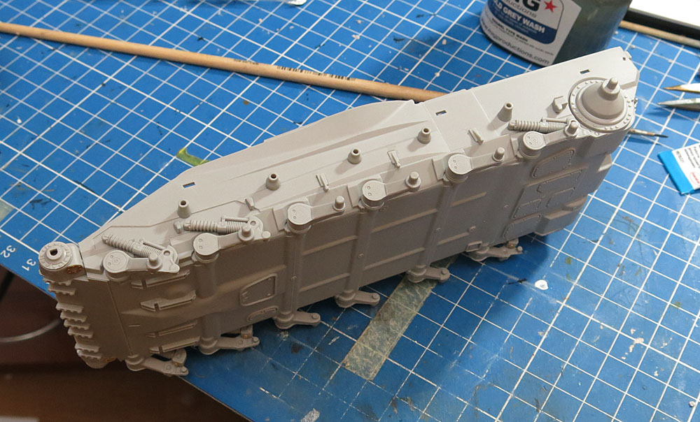

На НЛД закреплен отвал самоокапывания, который дан отдельной деталью. И пожалуй на этом ванна снизу усе.
Да - остались еще поддерживающие ролики и травло в ассортименте но их попозжее.

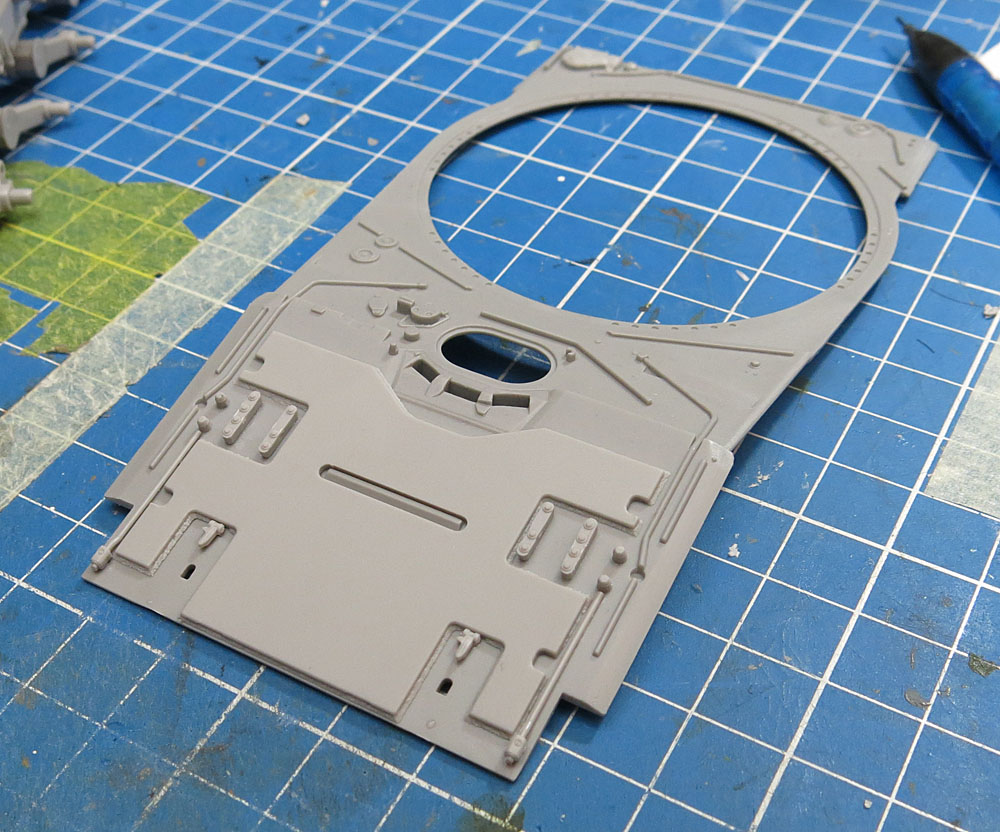

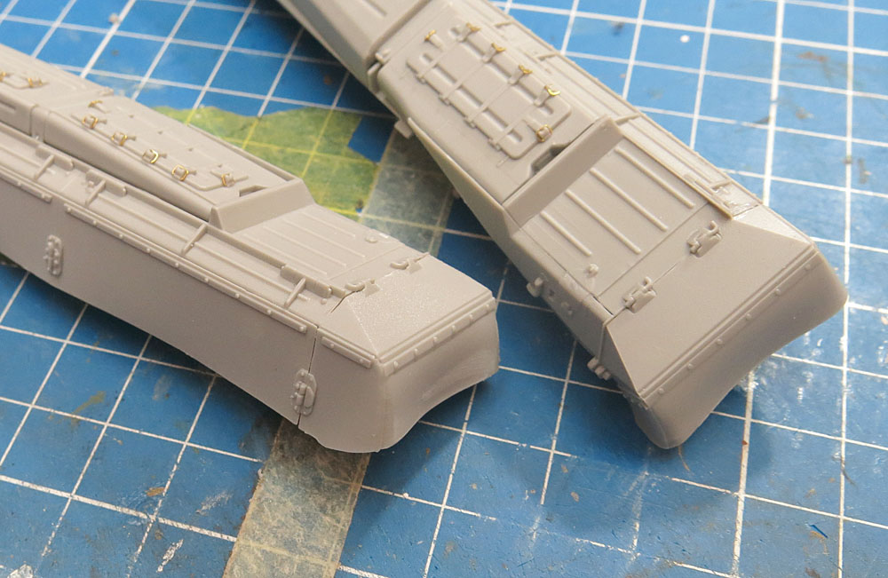

Верхняя на удивление проста по инструкции (до стыковки) с корытом правда лишь.
Собсна на этом все: Специально выбирал вариант Т-80Б - без динамической защиты.
Нет тучи ящичков а на ВЛД просто лежит усиление.

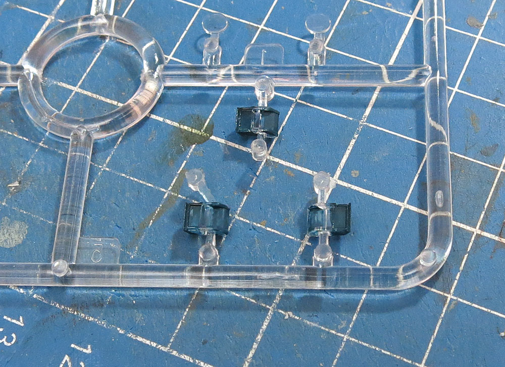

Примерка показала, что стыкуется нормуль Но приклеивать пока еще не имею возможности - не установлены триплексы мехвода (на данной модели у него их три)
Прокрасил прям на литниках краской с говорящим названием "перископ" Просохнет вклею и присоединю деталь.

С первого раза не дались камере ленивец со звездой - вот со второго покажу
[attachment=3]IMG_1179.JPG[/attachment]

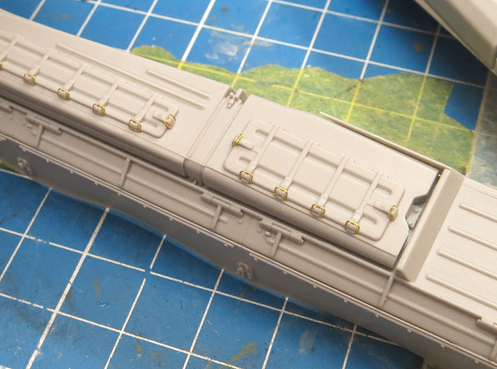

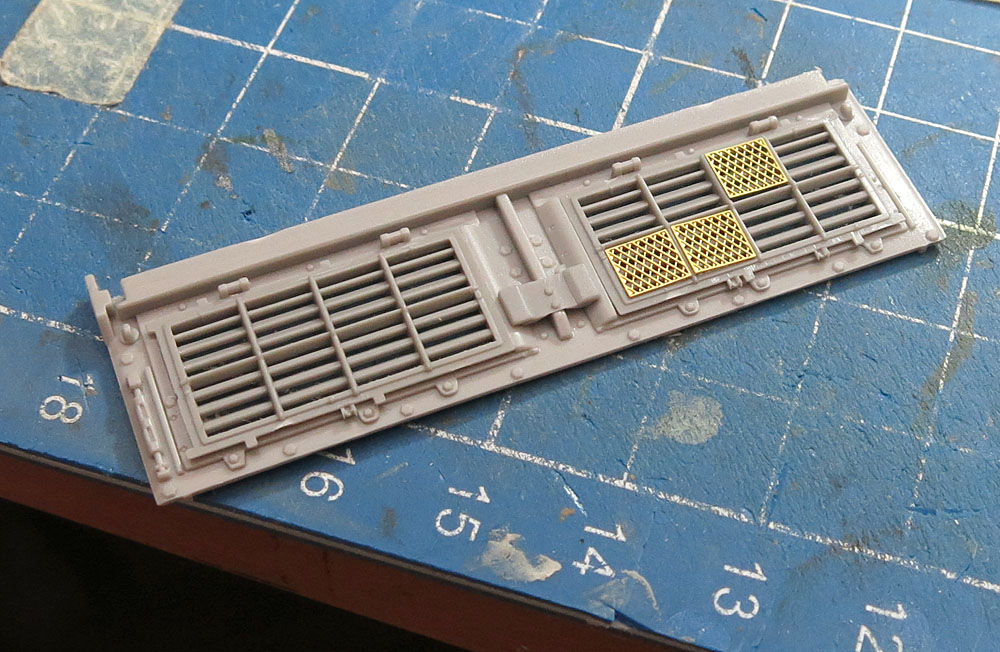

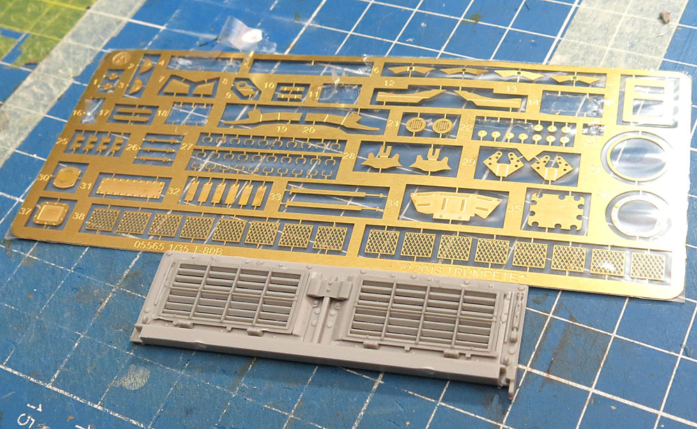

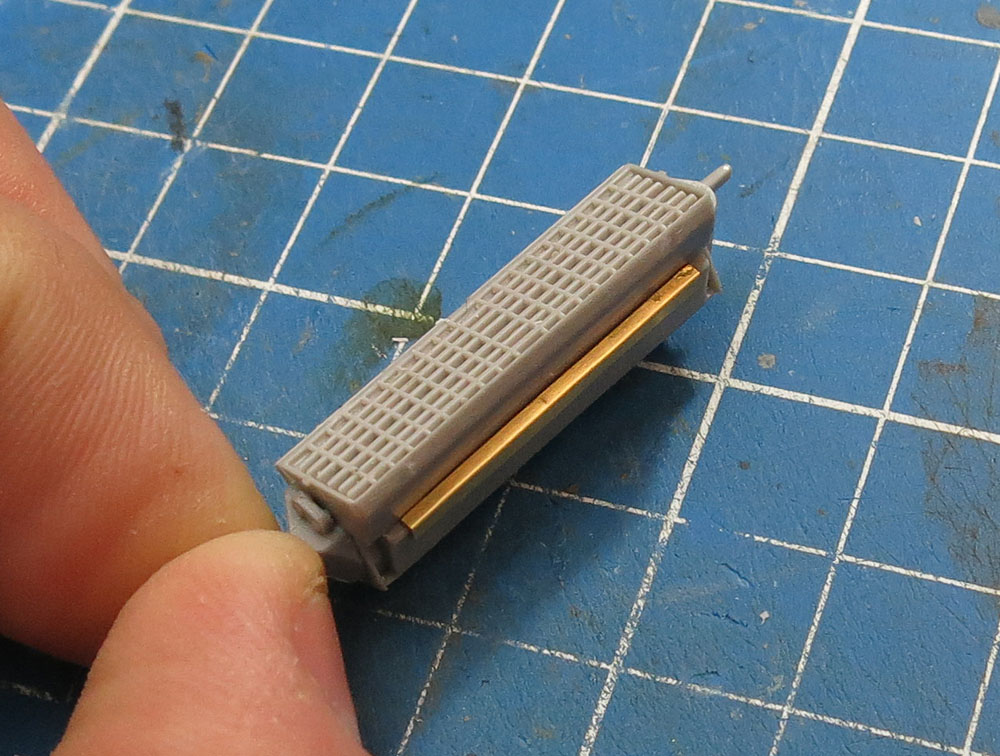

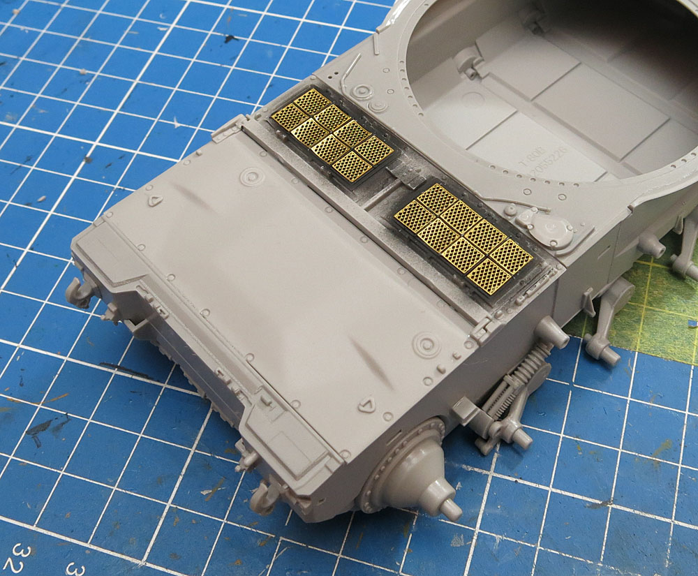

Забавная деталь над МТО - с жалюзями и решетками
[attachment=1]IMG_1182.JPG[/attachment]
Решетки - из травления - наборные. 16 квадратиков (по 8 на сторону надо уложить)
[attachment=0]IMG_1183.JPG[/attachment]
Укладывать буду после прокрашивания черным (во избежание просвета)

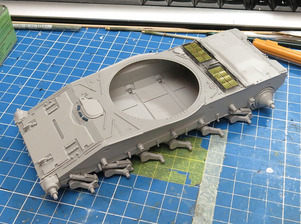

Плавно продолжаю.

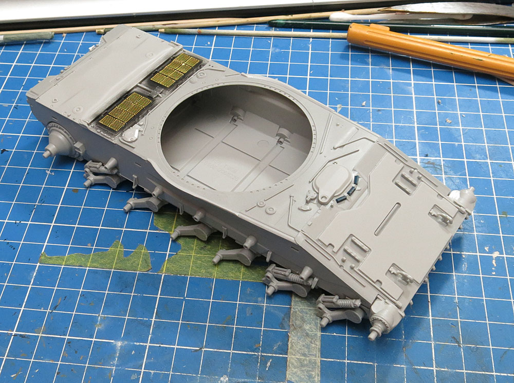

Просохла краска на перескопах - и они установлены на место.
Как и предполагалось в процессе установки половина краски облезла (очень плотно садяться)
Но зато появилась возможность установить верх, чем и воспользовался. С решетками на корме вышла непонятка - часть квадратиков встала идеально, а часть пришлось замять на посадочное место. Постепенно доводятся до ума цилиндры - баки уже почти все, не за горами и шнорхель с стволом

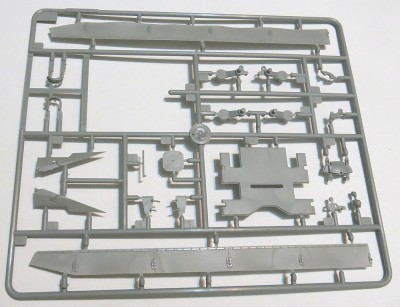

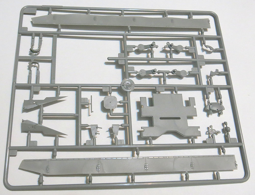

Но главный фронт работ вечера был практически небесный. Хотя и приземленный

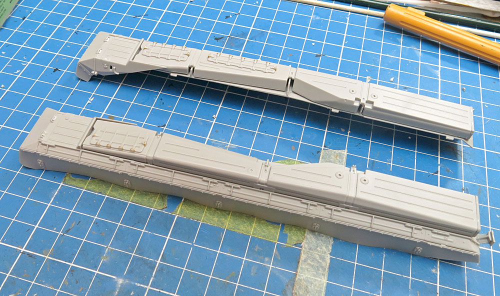

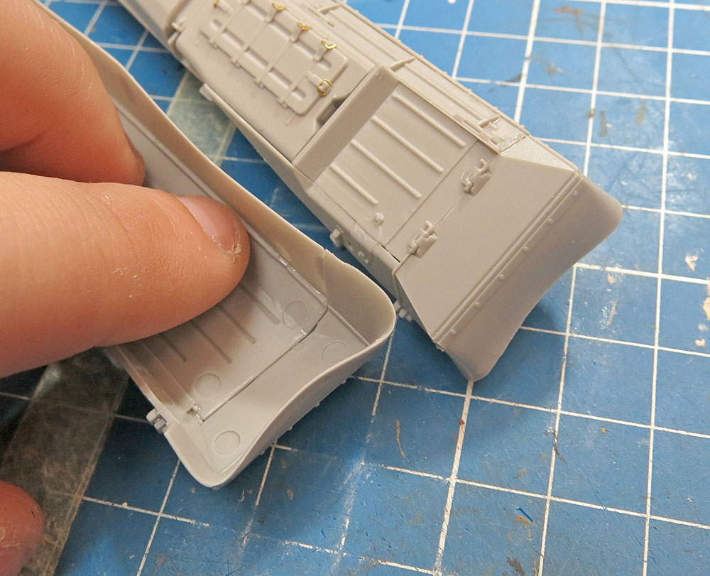

Крылья! Они несложные, но достаточно крупные - и краситься будут в сборе вместе с экранами отдельно.
Впервые у меня такой опыт будет (на т-62 и т-64 тоже красил отдельно - но только частично и там экранов не было, а на леопарде были экраны но крылья неотделимы по конструкции)
На крыльях в ассортименте травленые петельки. Мелкие - одну в процессе посеял. Надеюсь даны с запасом
Но главное впечатление от крыльев все ж не тут.
Самый шок от "резиновых" экранов. Они реально масштабные! толщина пластика менее 0.3мм.
И отлиты они на обычном литнике рядом с обычными деталями впечатлен!
у "резины" передних брызговиков аналогичное качество.
снимаю шляпу перед трумпом
...продолжение следует...
