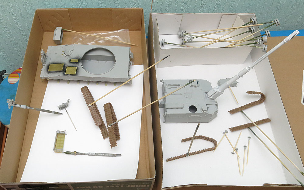

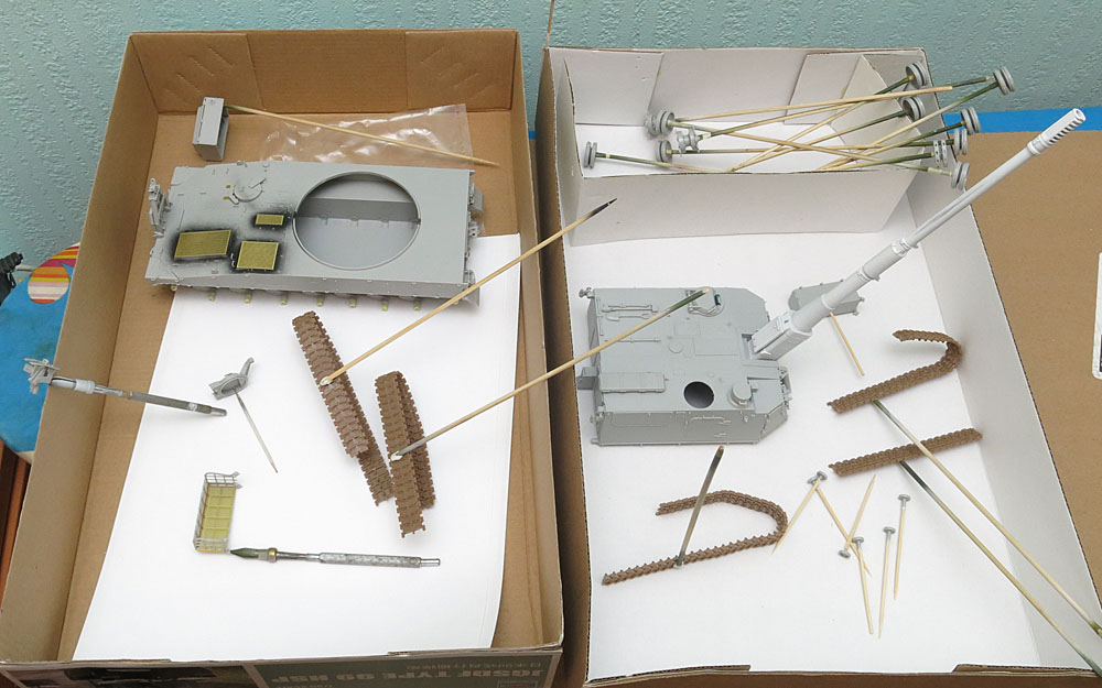

Вечер и так оказался перегружен немного - до моделей категорически не дошли руки.
Но немного все ж удалось потрудиться
Таки разломал;)
И пусть говорят "ломать не строить" - разбирать тоже было совсем непросто:(
Но вроде без потерь (хорошо прототип простой в плане форм) - все разчленилось и насадилось (хотя нутром чую отлетить под пшиканием) на зубочиски, шпажки и прочие цанги
теперь получить свыше разрешение на вонь и в грунтовочную;)

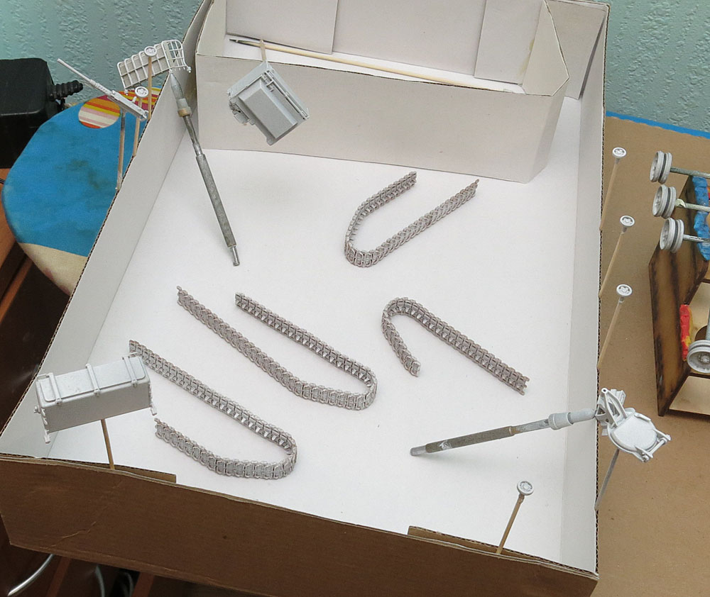

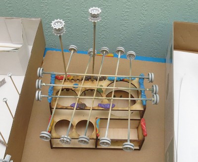

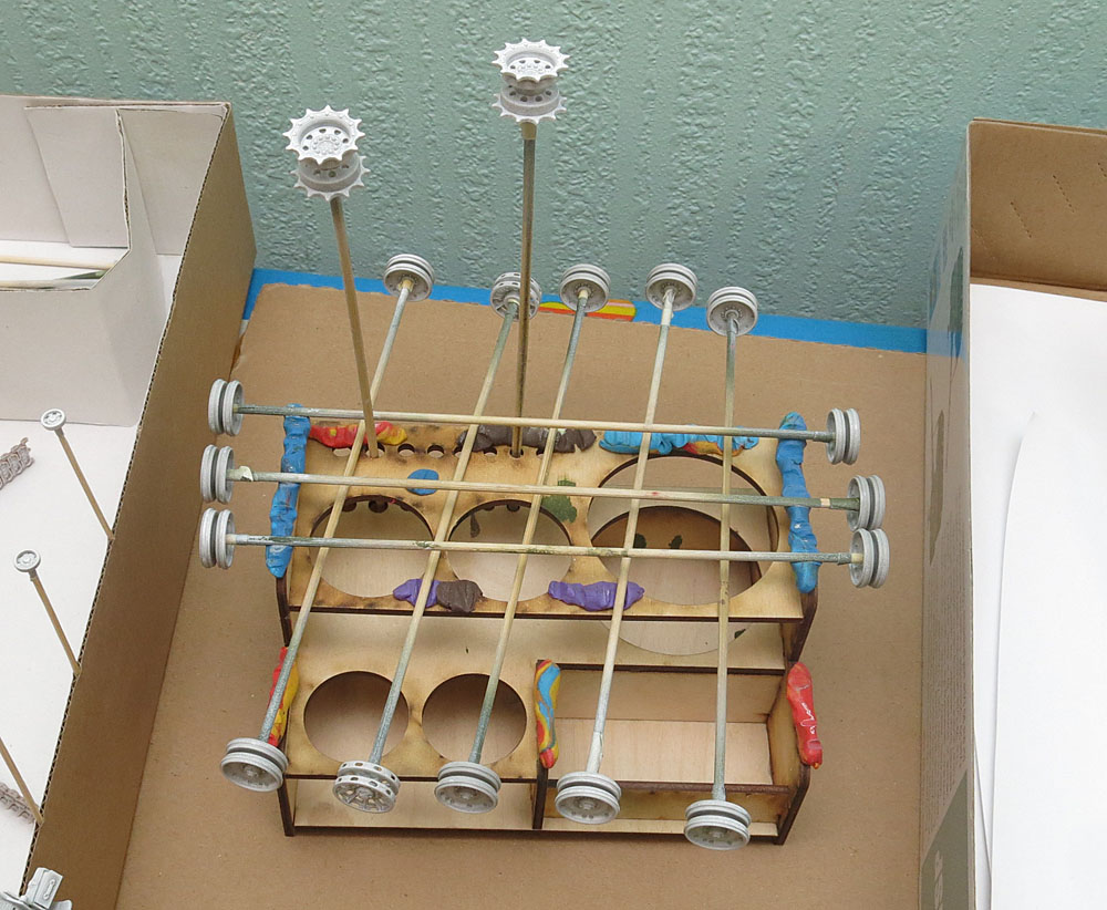

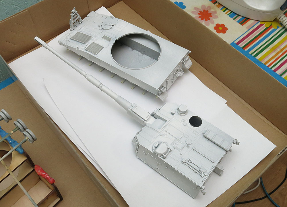

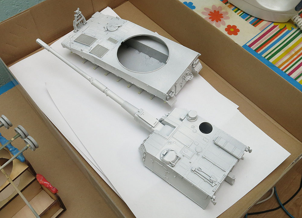

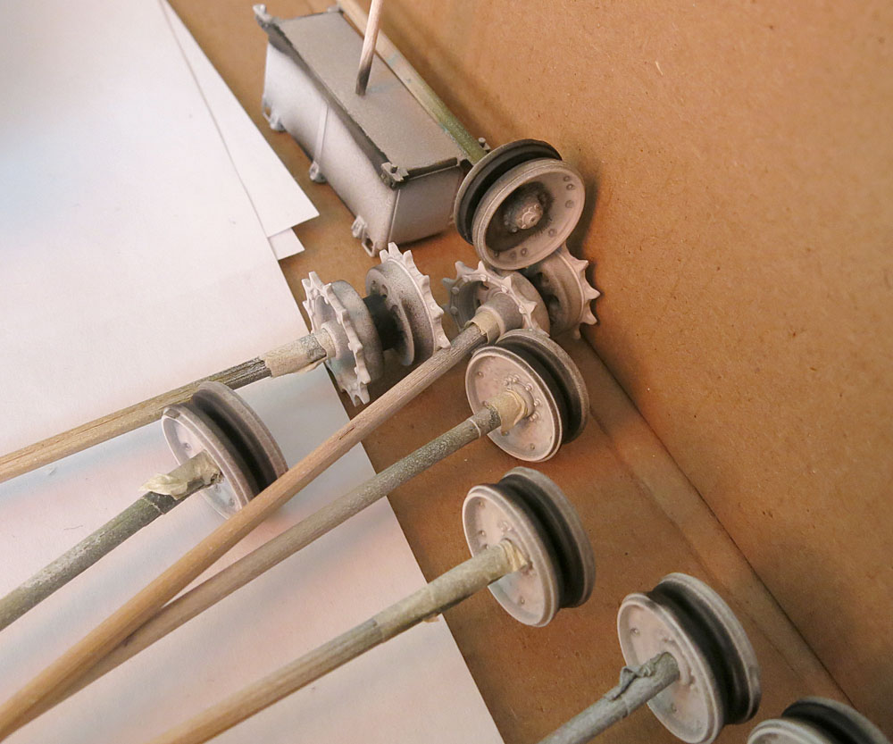

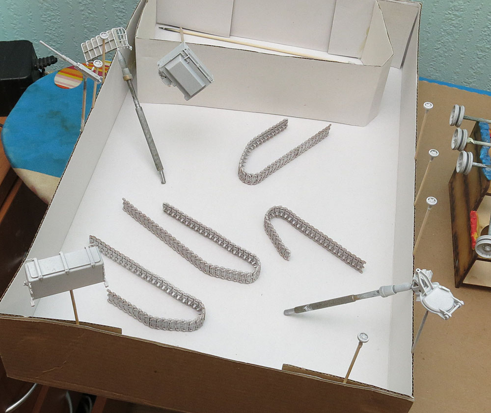

Ну запшикал....
Опять с матом и проблемами, но вроде стало белым.
ну точно холодильник!
мелочевка тоже стала белой

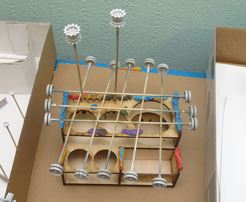

Как и детали ходовой
быстро и вонюче;)
первый баллон ганзы по ходу ушел;)

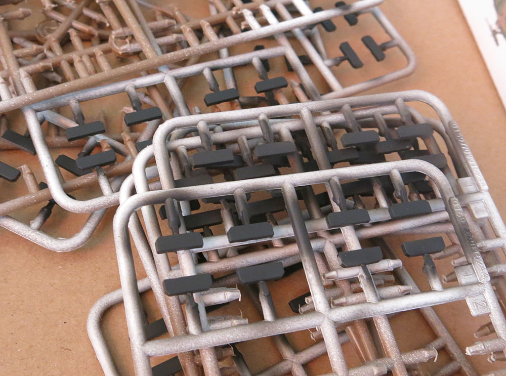

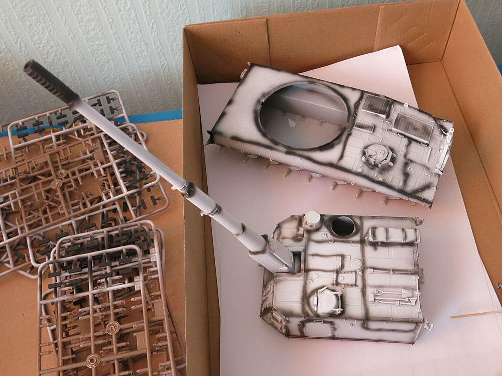

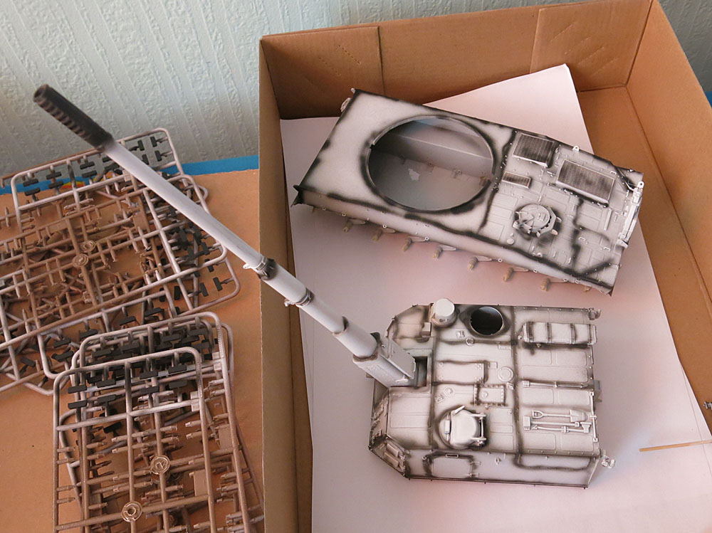

Решился на прешейдинг.
Надул черным разнообразной дряни.
Зная, то, как я наношу слои краски - скорее всего это все будет перекрыто и ничего не даст:(

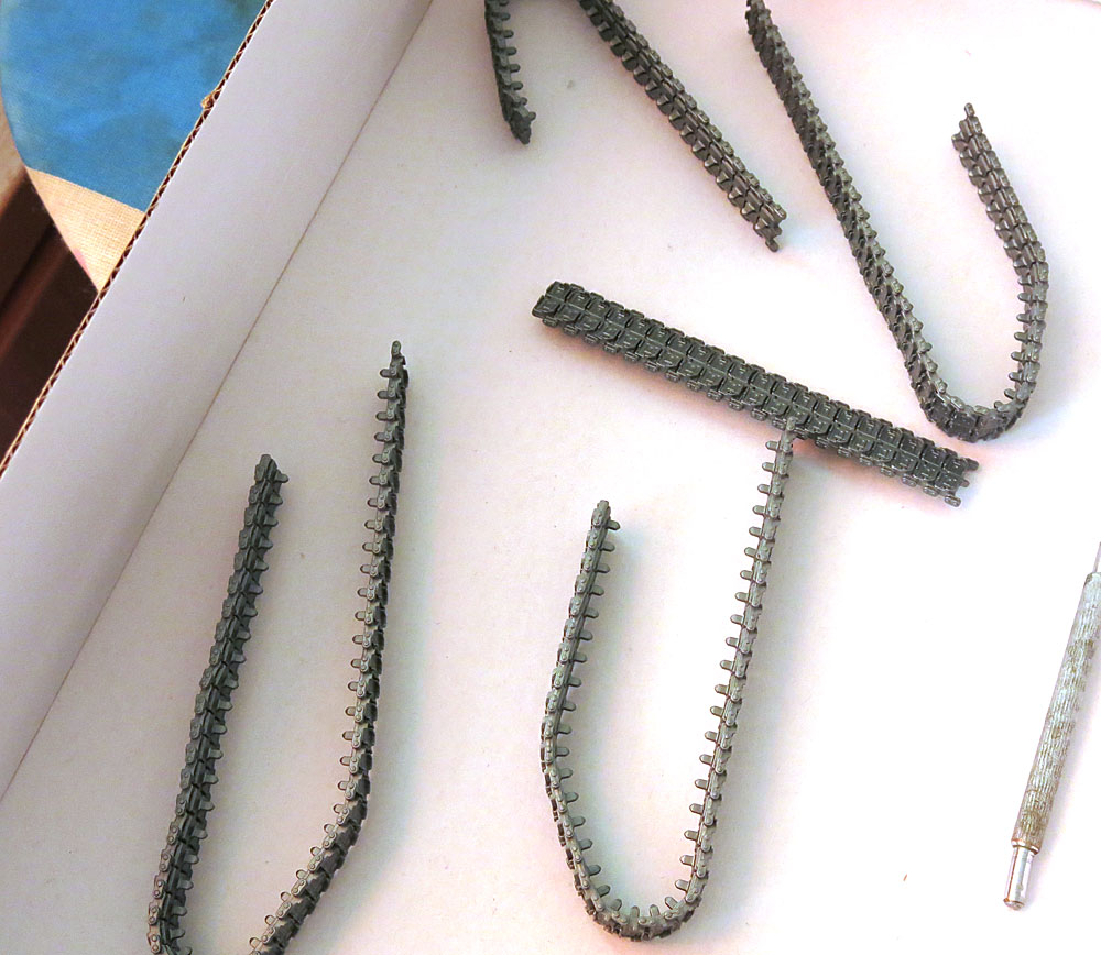

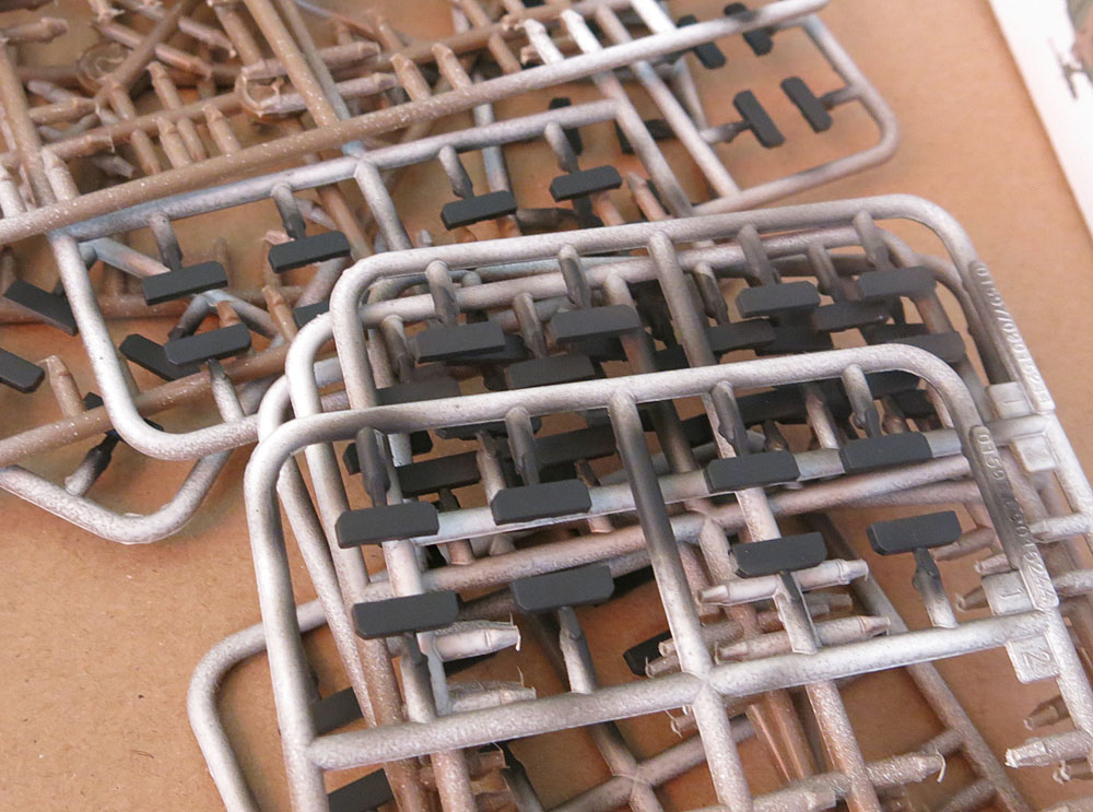

Подушечки траков накрасил прямо на литниках
Теперь надо отделить и подкрасить срезы.

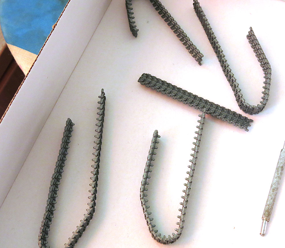

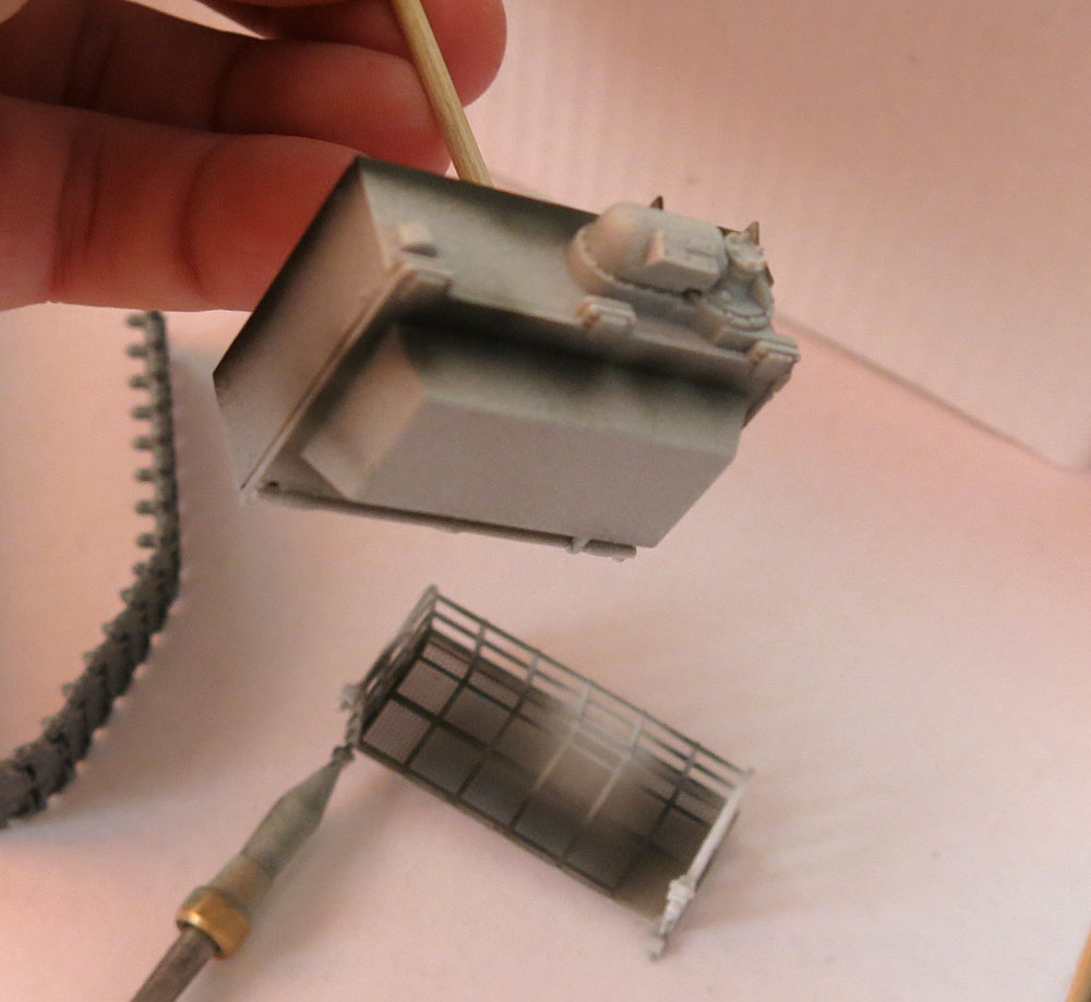

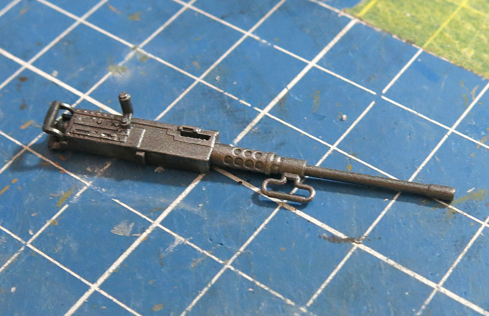

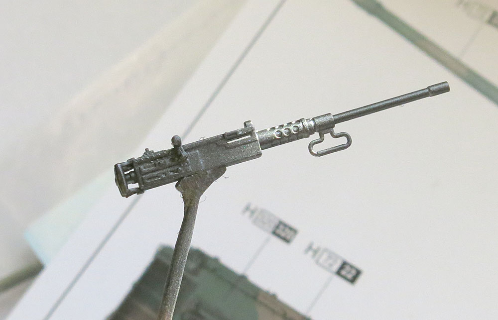

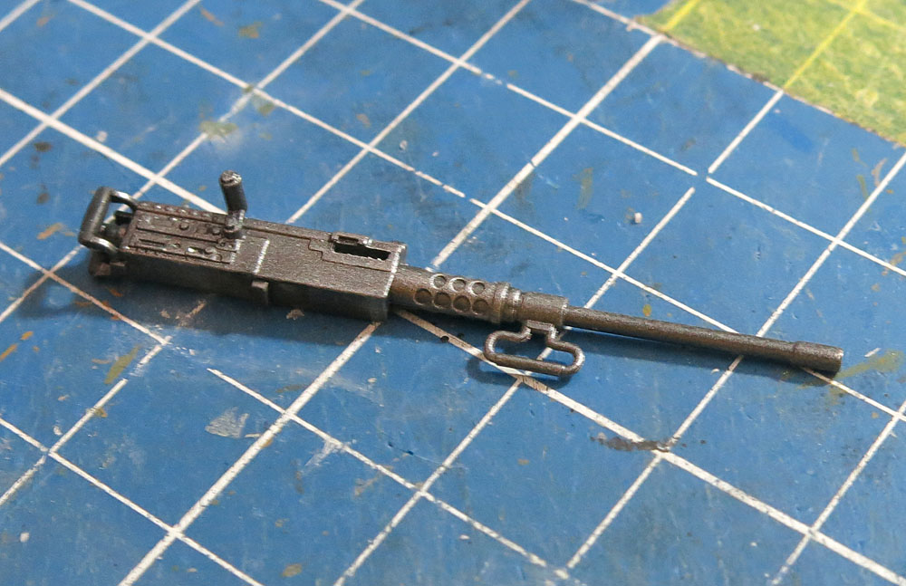

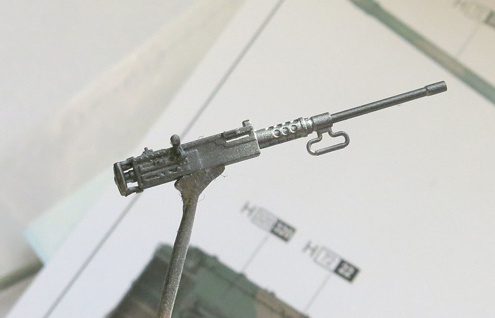

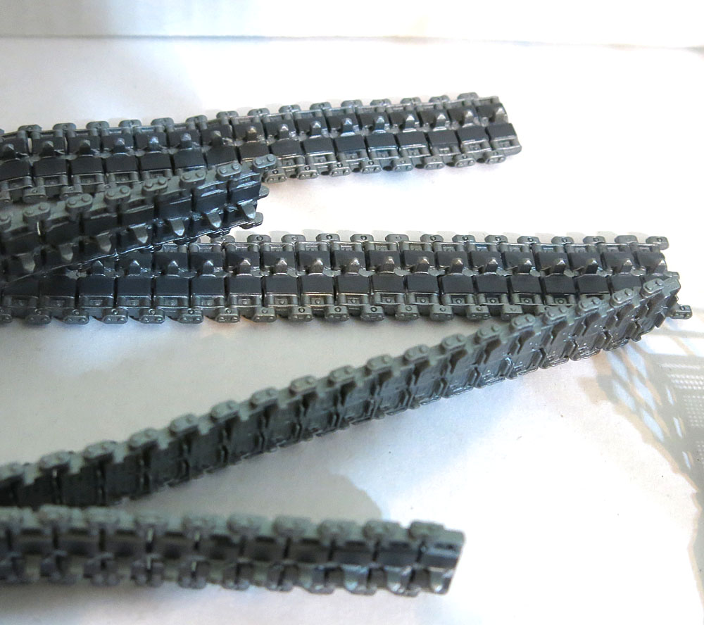

Ну и немножечко по краске прошелся.
Надул траки gunmetal
а пулемет в black metal
на фото получилось прилично темнее чем на деле.

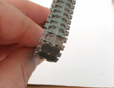

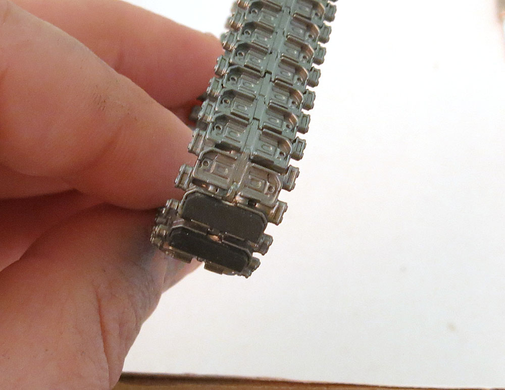

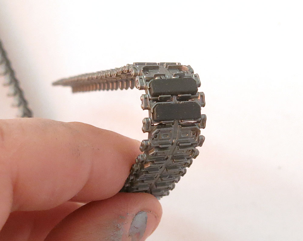

Примерил подушечки.
Мне нравится.
С изнутри накрасил полоски резиновых беговых дорожек.
Ну и прошелся сухой кистью со сталью по пулемету.
вроде ничего

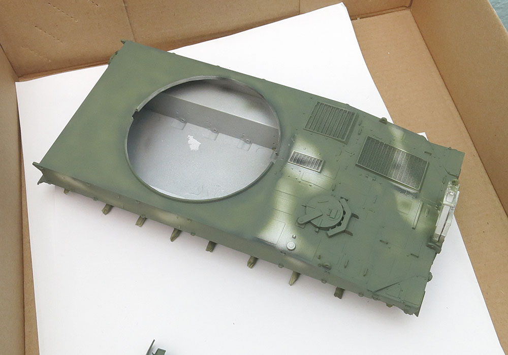

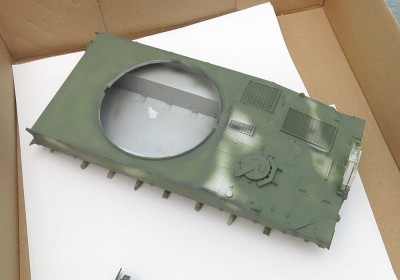

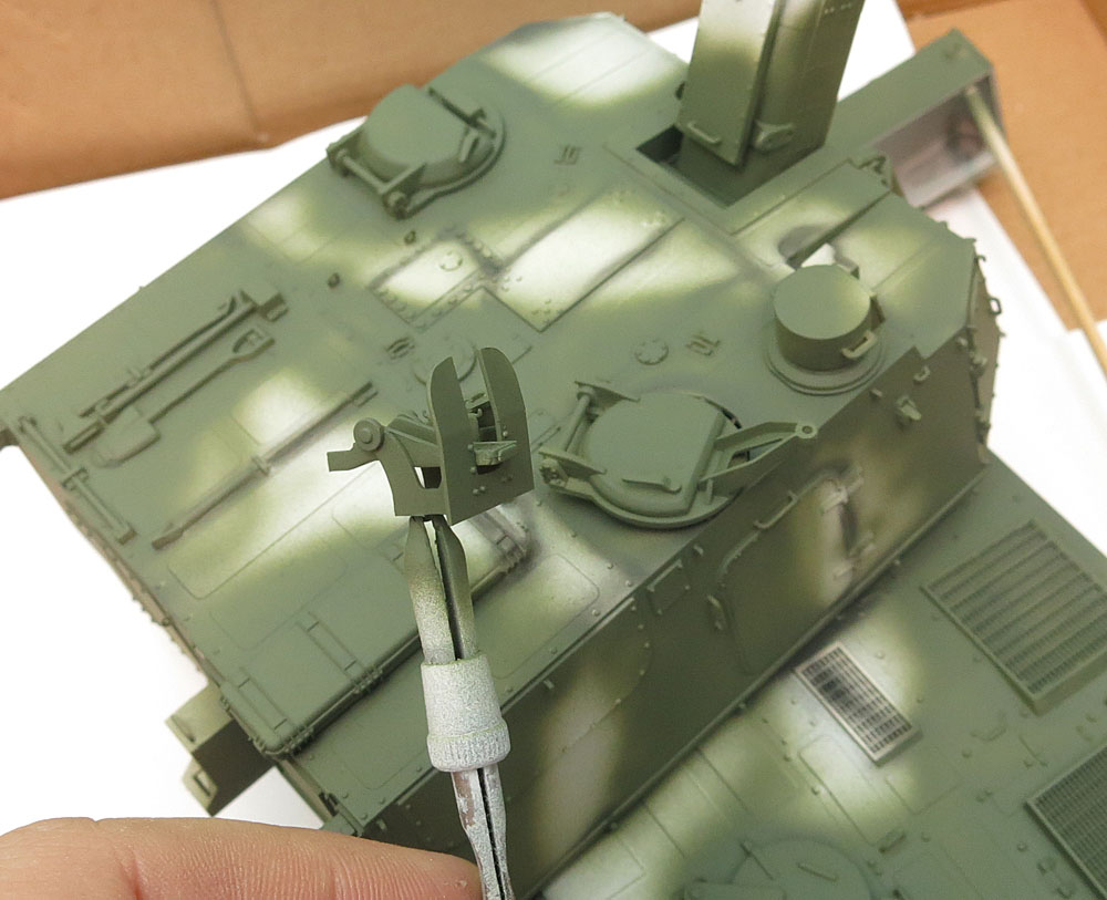

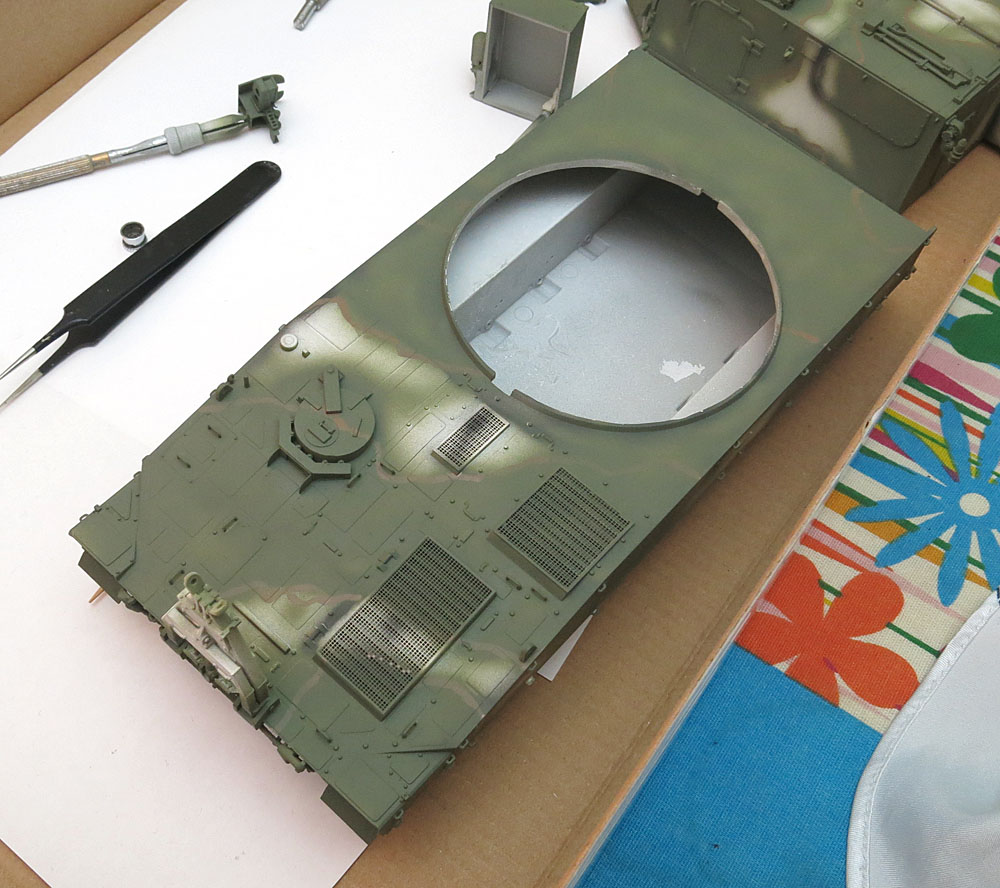

Не прошло и месяца как случилось невероятное.
Мне любезно выделили временное окно и потратив его целиком (и то еле хватило 1.5 часов) и почти 4мл краски я таки задул холодильник в зеленый цвет!
Любите ли вы зеленые холодильники, как их люблю я?;)

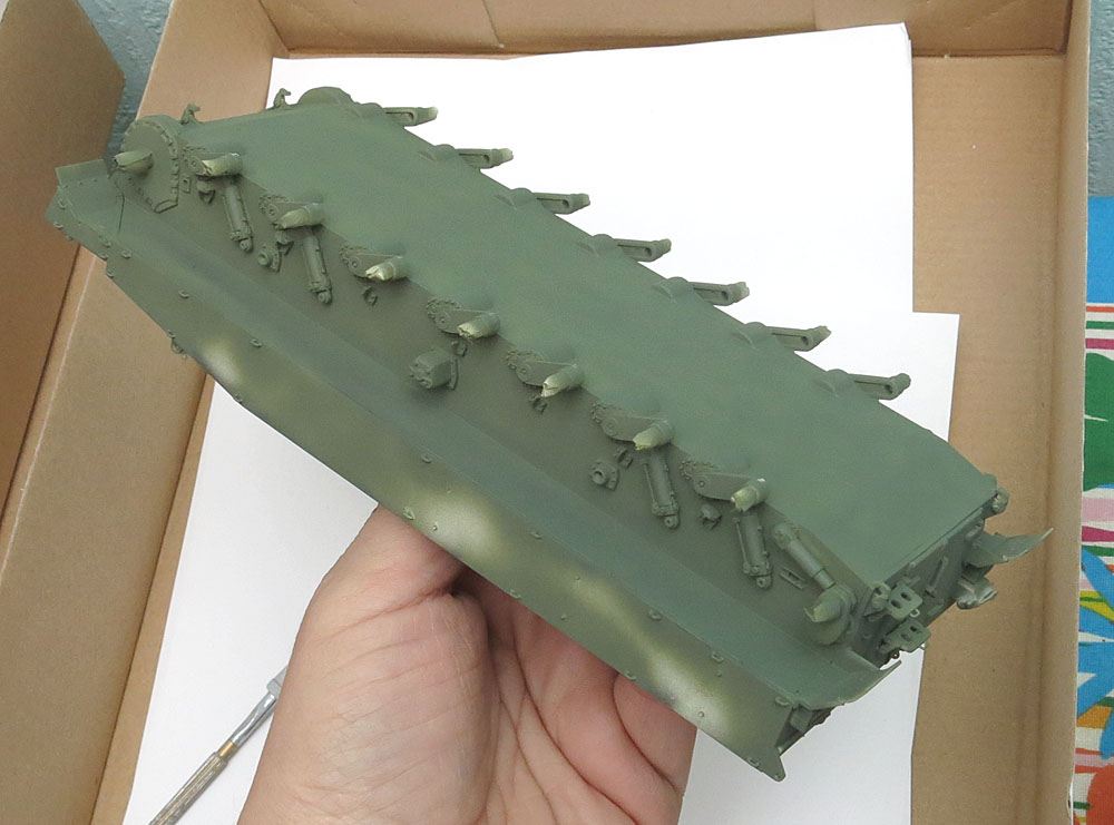

Большая часть времени традиционно ушла на низ
Пшикнуть под всеми углами что б прокрасить все - это долго и муторно
И все равно не все прокрасил;)
придется кисточкой еще пошерудить

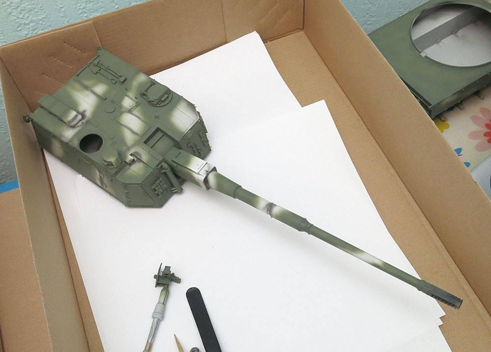

Сверху покрыть 100% и не старался.
Положил рядом схемку и места которые будут коричневыми совершенно спокойно и на законных основаниях игнорил;)

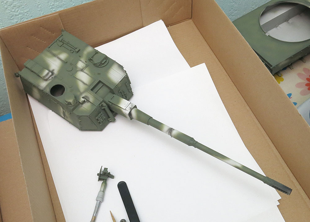

по башне - аналогично
Как и предполагалось - прешейдинг скрылся под краской навсегда:(
Т.е. он где-то там есть но об этом никто никогда не узнает
Re: САУ 155мм Гаубица Type 99

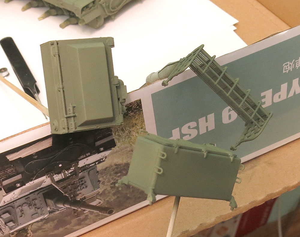

Непрочитанное сообщение aZrael » 20 мар 2015, 08:25

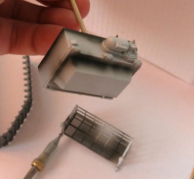

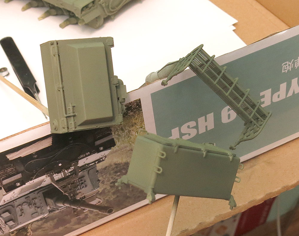

Навесное на башню прокрасилось отдельно
чуть не забыл люк и туррель но вовремя спохватился
Клеить видимо придется на суперк-клей - зачищать под модельный я так и не наловчился аккуратно что б

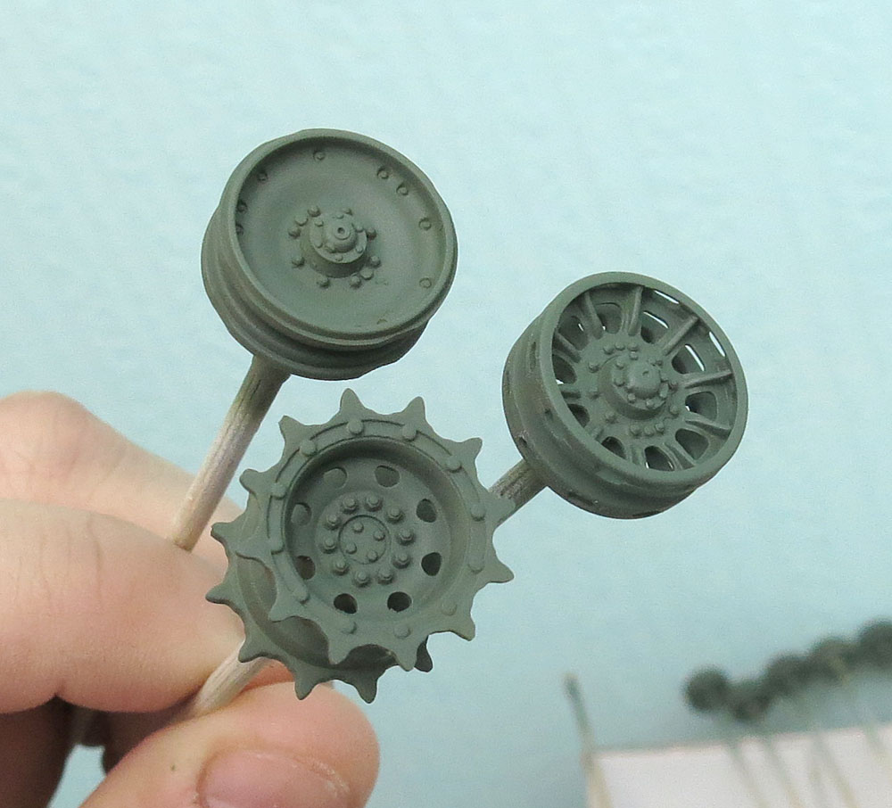

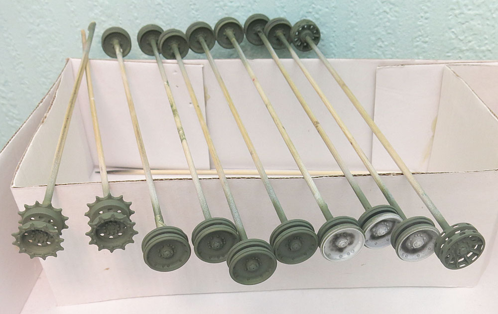

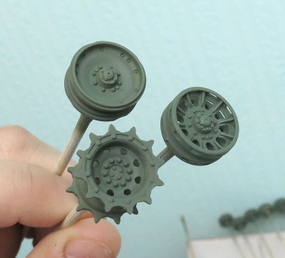

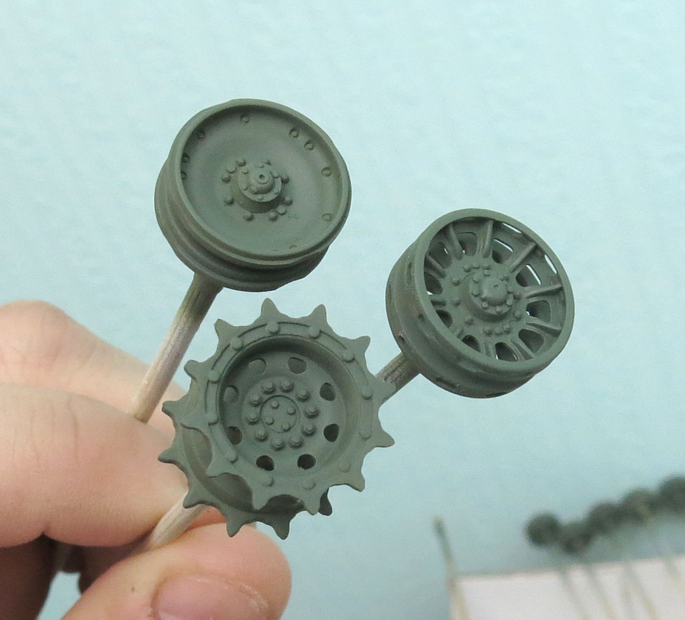

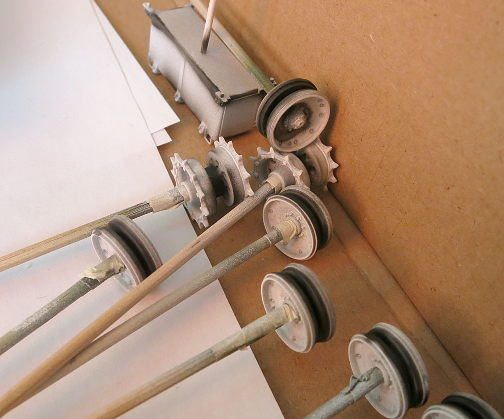

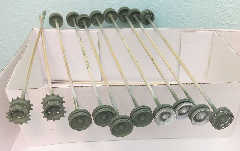

Ходовую тоже не забыл
Белое - не ошибка.
все семь пар опорников прокрашены с внутренней стороны и обильно пролиты между половинками катков.
А вот внешнее прокрашено только у 4-х пар.
3 оставшиеся пары будут снаружи коричневыми.

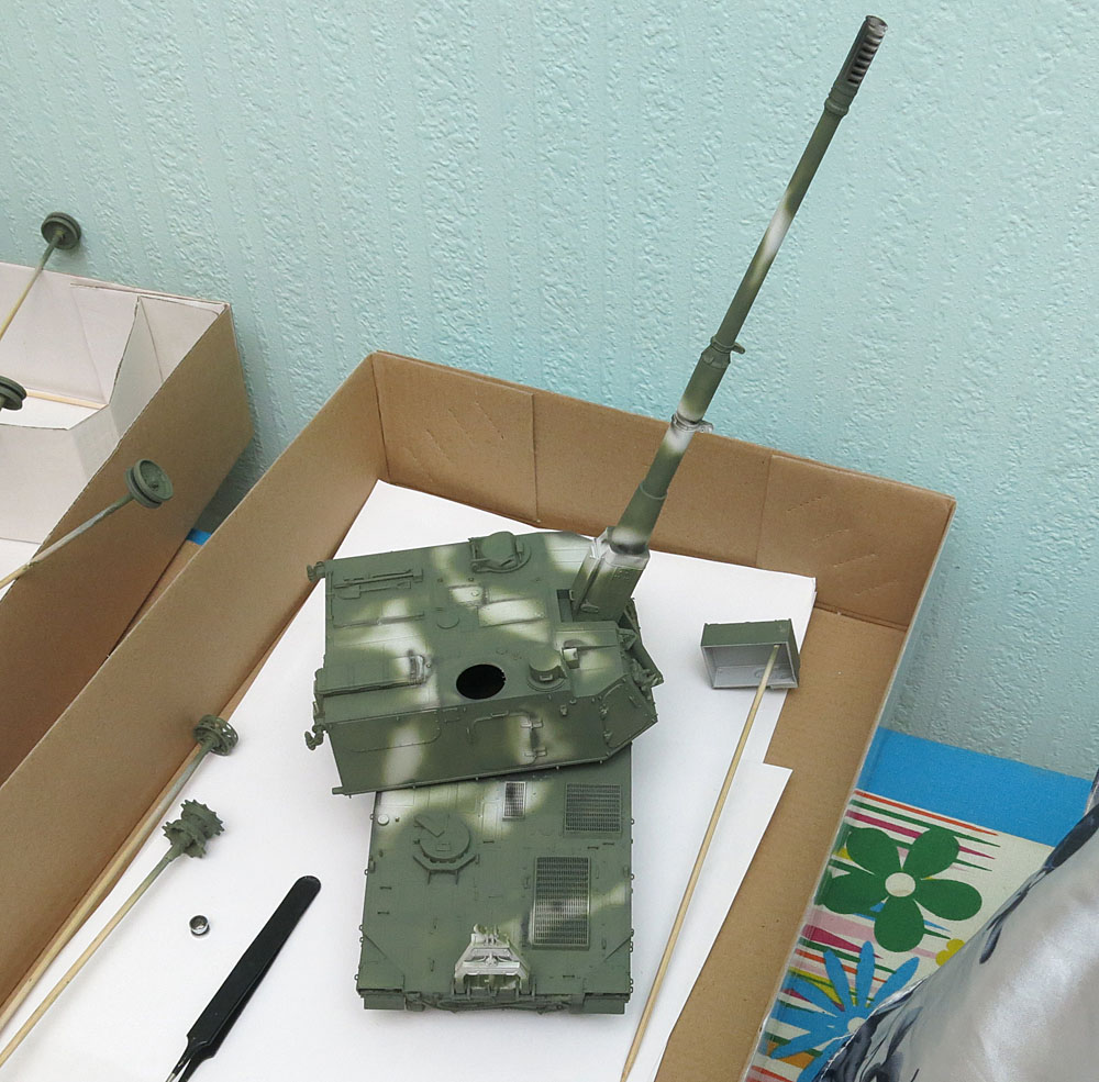

Вместе:
ну и конечно - не удержался - прикинул;)
Здоровенность после покраски не уменьшилась;)

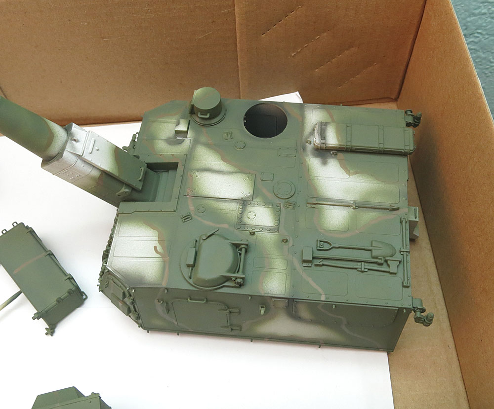

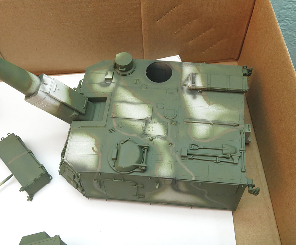

Непрочитанное сообщение aZrael » 23 мар 2015, 08:57
Занялся коричневым - кисточкой провел примерные контуры
Особо аккуратно не старался - все равно будет перекрыто потом.
Главное наметить, что б глаз цеплялся
