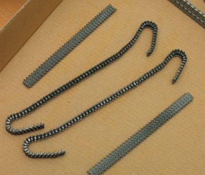

Однако продолжу с окраской.

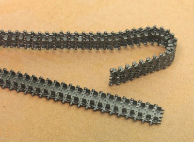

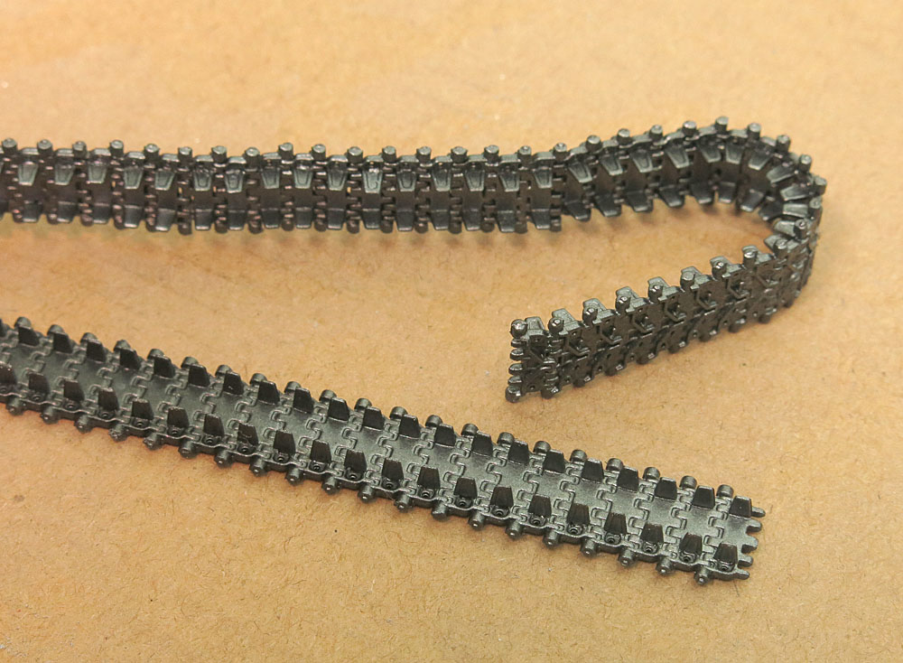

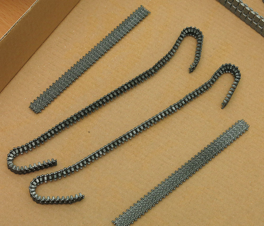

У лео гусли задуты, а чем гвоздика хуже?
Да ничем - тем более что и красились гусянки вместе
Разве что цвет иной - в этот раз использовал BLACK металлик от вальехо
И прокрашивать было чуть погеморнее т.к. они не лентой а отформованы.
но в пределах разумного

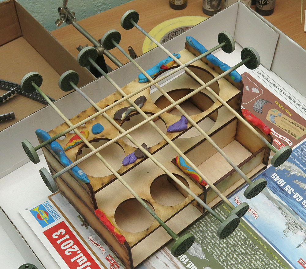

Ранее такие конструкции, подглядев у старших товарищей нанизывал на зубочистки или цангами цеплял.
Но сейчас, исходя уже из личного опыта - положил на оное с прибором.
Краска сохнет 2-3 минуты от силы
потому покрасил половину и пока красишь остальные элементы - первый уже высох - можно хватануть за крашенное не боясь стереть и докрасить вторую половину

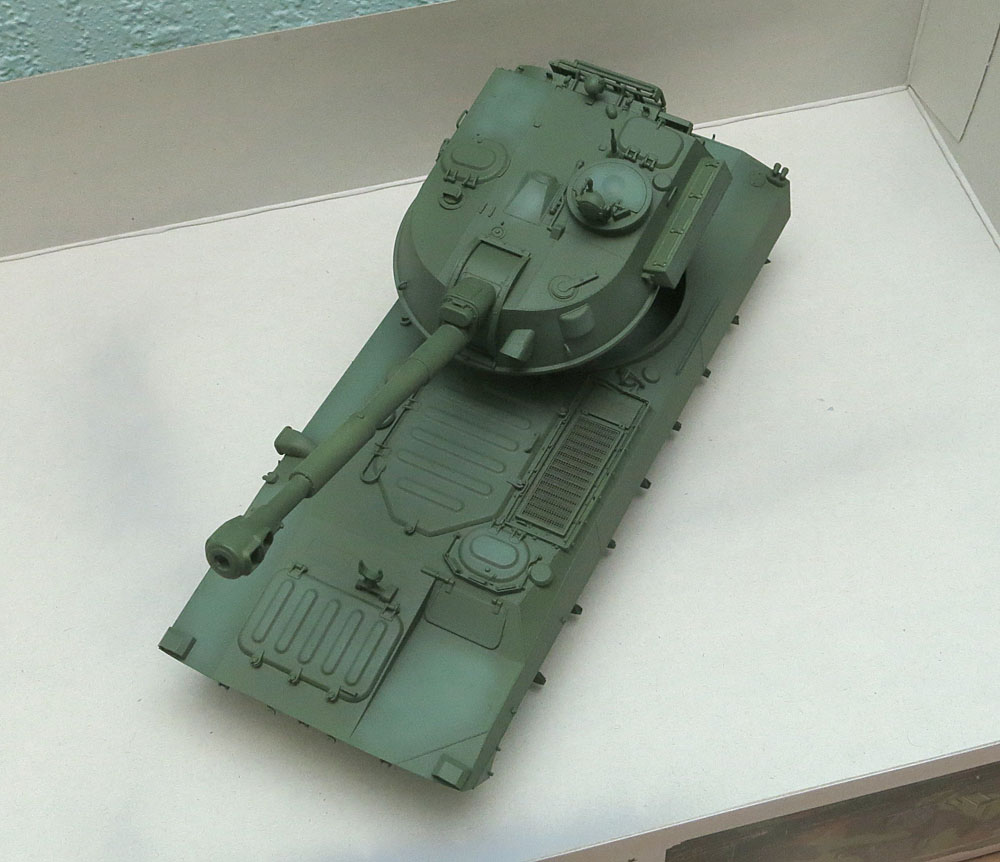

Непрочитанное сообщение aZrael » 26 янв 2015, 10:24
Однако я б не стал красить гусеницы гвоздики вперед самой самоходки;)
И это правда - самоходка то была покрашена до.

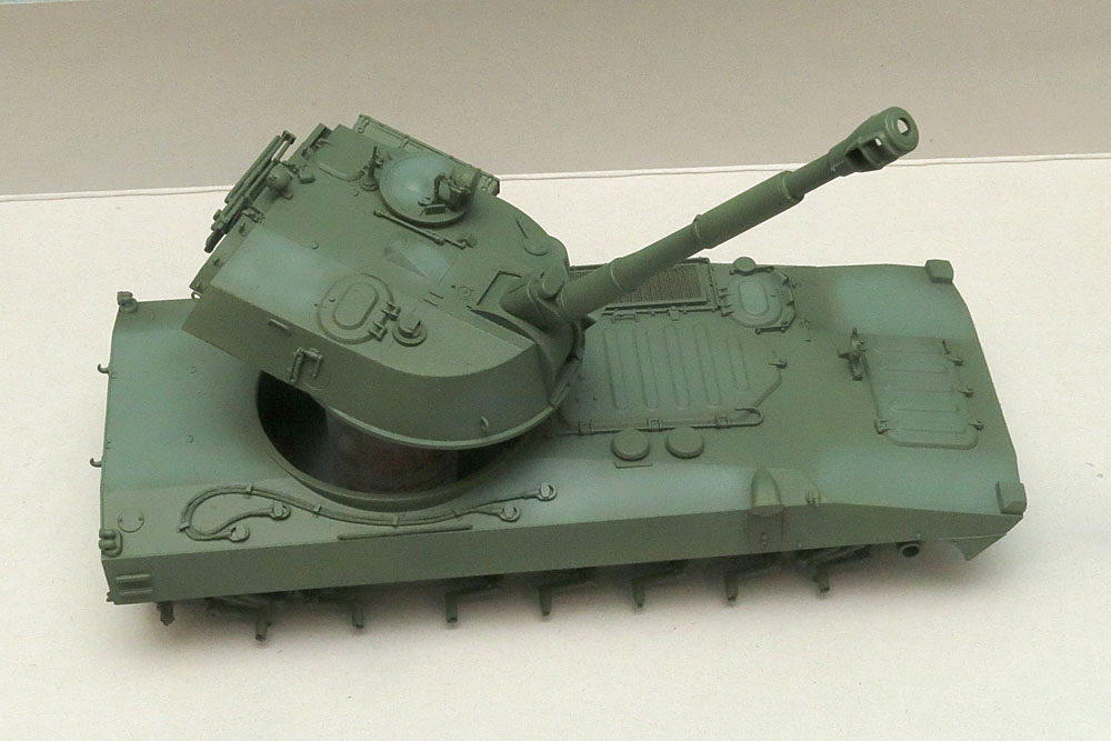

Зеленый цвет намешал из 2-х баночек (одна как у Т-55 темнозеленая, вторая из нычки светло зеленая)
Тут вышло двояко.
С одной стороны смесь такая на глаз дала примерно то что я хотел.
С другой - мешать старался из расчета впритык (ради экономии краски - крысыс жеж) - и разумеется промазал. Не хватило.
Во второй замес точно в пропорции не попал;)
Но с третьей стороны - с модуляцией все просто - надо светлее - добавил светлозеленой, надо темнее - аналогично

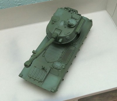

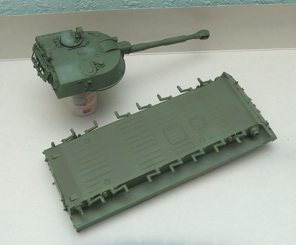

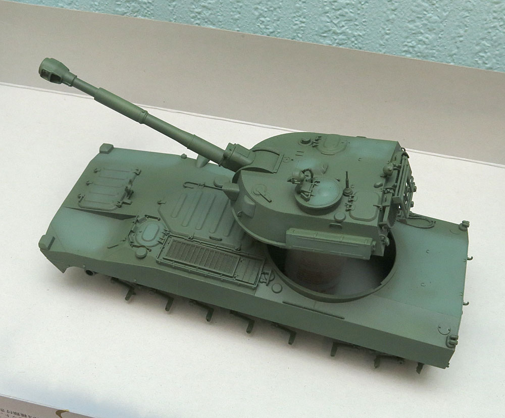

Получилось примерно так
Базовый цвет 50/50, низ и катки темнее, верх светлее + высветления локальные.
Опять с пыхой своеобразный эффект
в реале высветления не очень заметны, но сильно заметно затененное коричневым днище (прошел тонким слоем поверх зеленого уже)

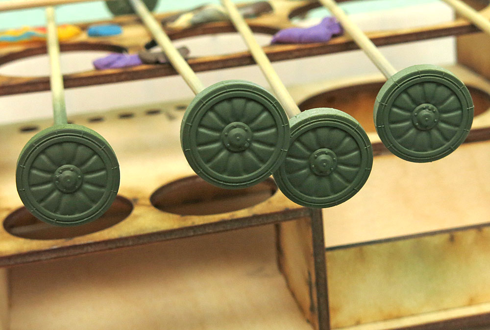

Непрочитанное сообщение aZrael » 26 янв 2015, 10:26

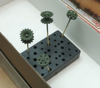

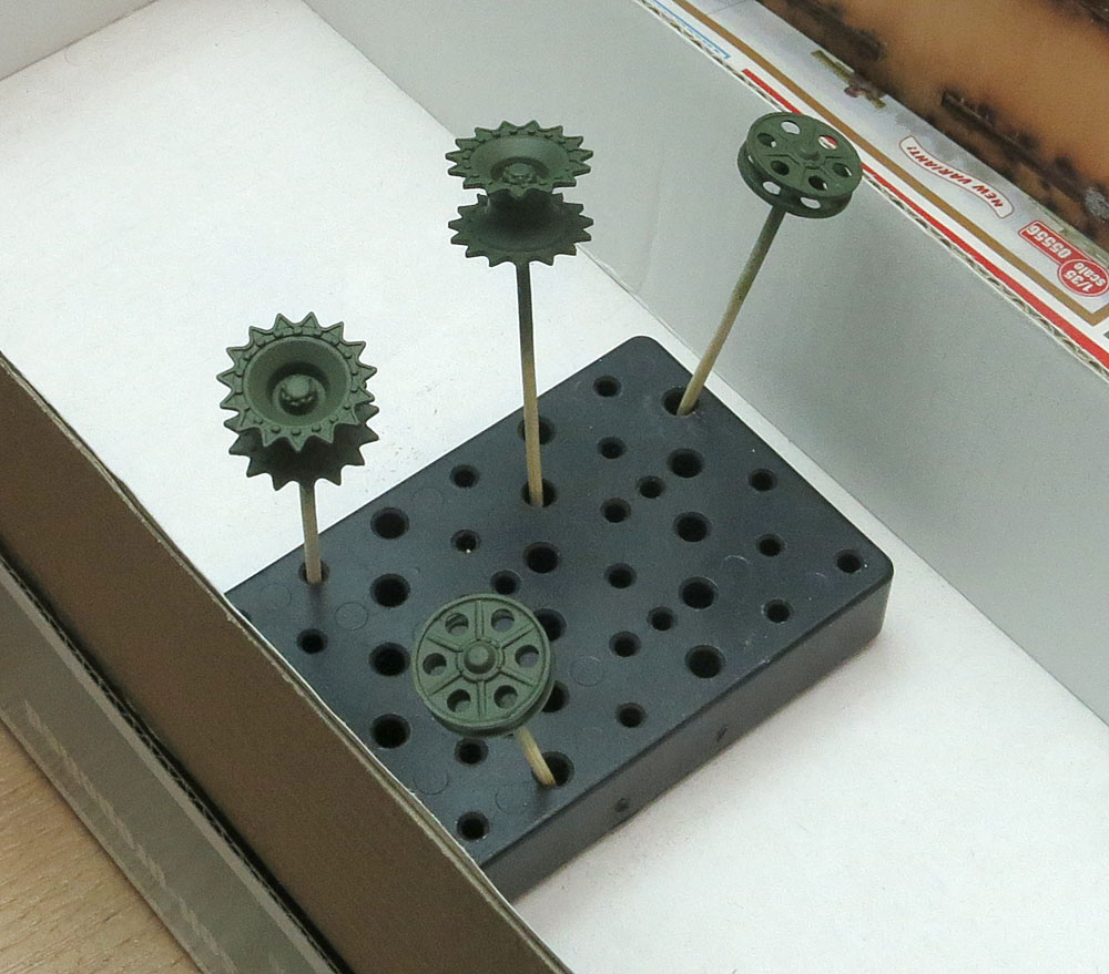

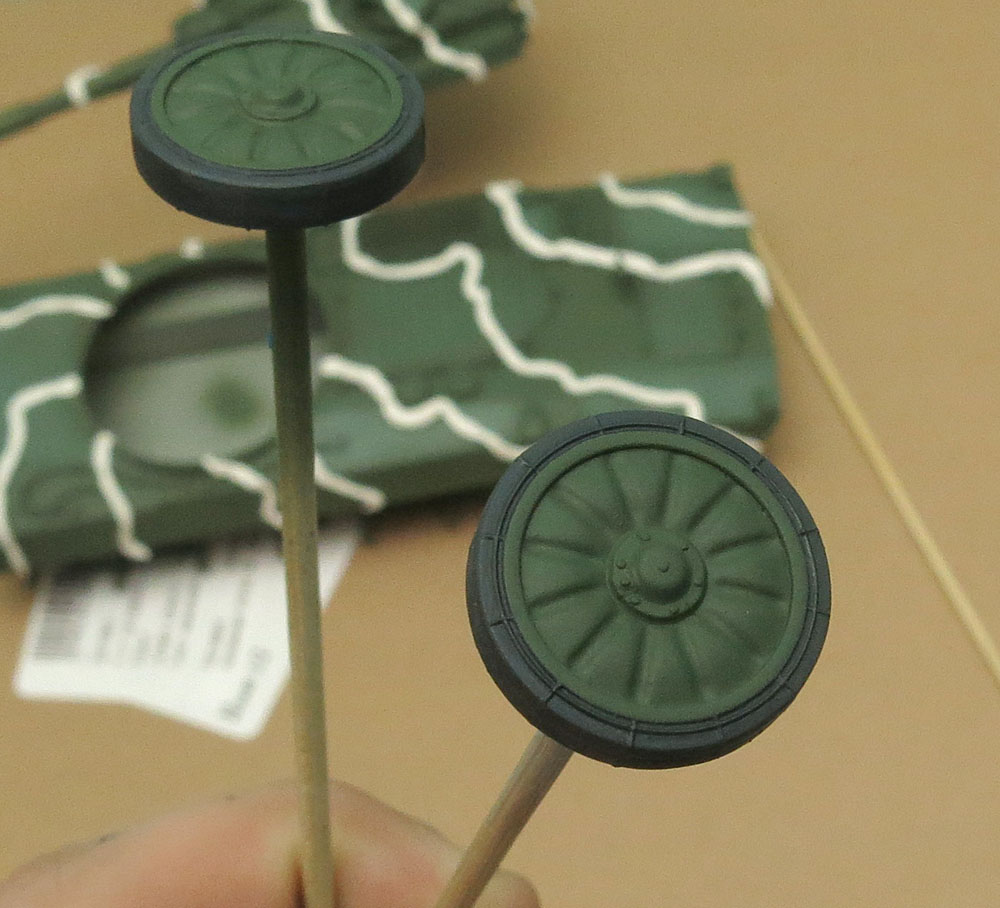

Собсна катки в просушке на той же конструкции что и после грунта (тока леовские поснимал с нее)
поближе
и еще ближе
прокрашивать бандажи даже не пытался - где залетело ништяк, где нет - хер с ним пусть висит грунт
Звезда и ленивец как и ранее отдельно

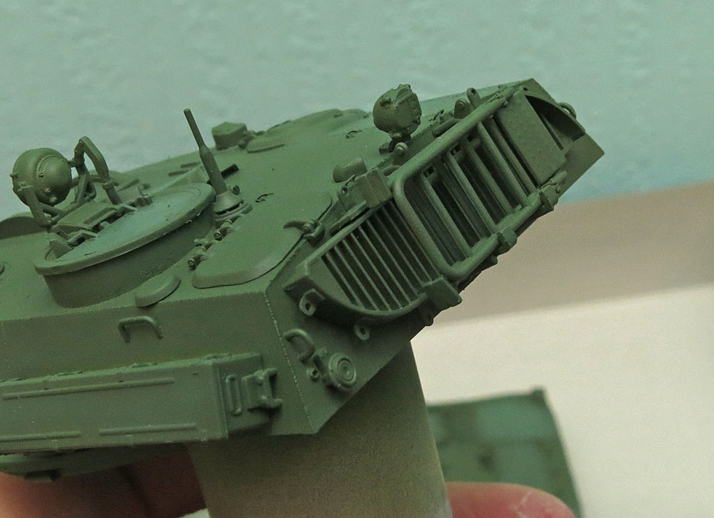

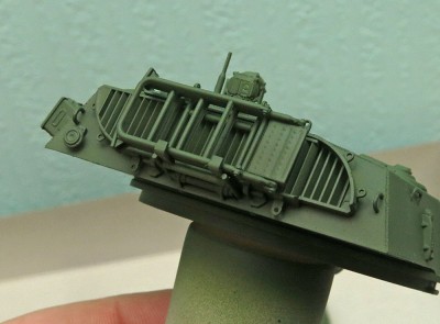

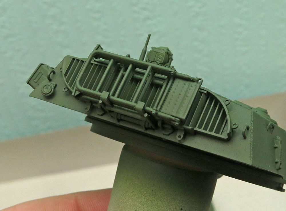

Ну и к вопросу о прокрасе труднодоступных мест
Фары:
Решетки на башне:
мелкодисперсное распределение краски - СИЛА!

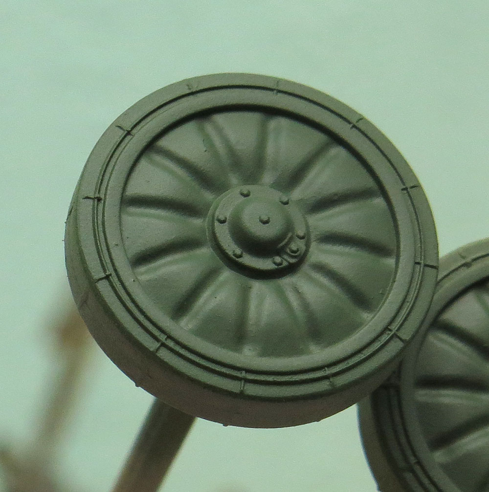

А трафареты для покраски бандажа имеются, или в ручную, кисточкой?
Непрочитанное сообщение aZrael » 26 янв 2015, 10:40
Николай(taburin-404) писал(а):
aZrael писал(а):мелкодисперсное распределение краски - СИЛА!
Это точно!!!
гыыы
Вопрос в тему;)
Можно конечно соорудить трафарет в виде кружка/монетки и задуть аэром
Но мне право лень.
Да и незачем уже - перед сном посидел минут 15-20 и прокрасил все бандажи.

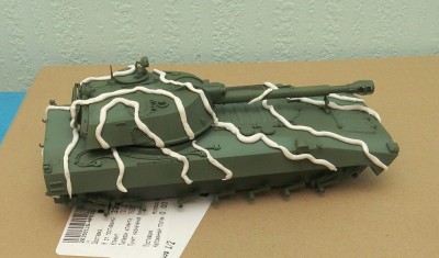

У вальехо новый (на нем так и написано, но я сначала купил и заюзал, удивился изменению и тока потом прочитал) разбавитель - очень лихо добавляет краске текучести. Красить по рельефу просто супер удобно.

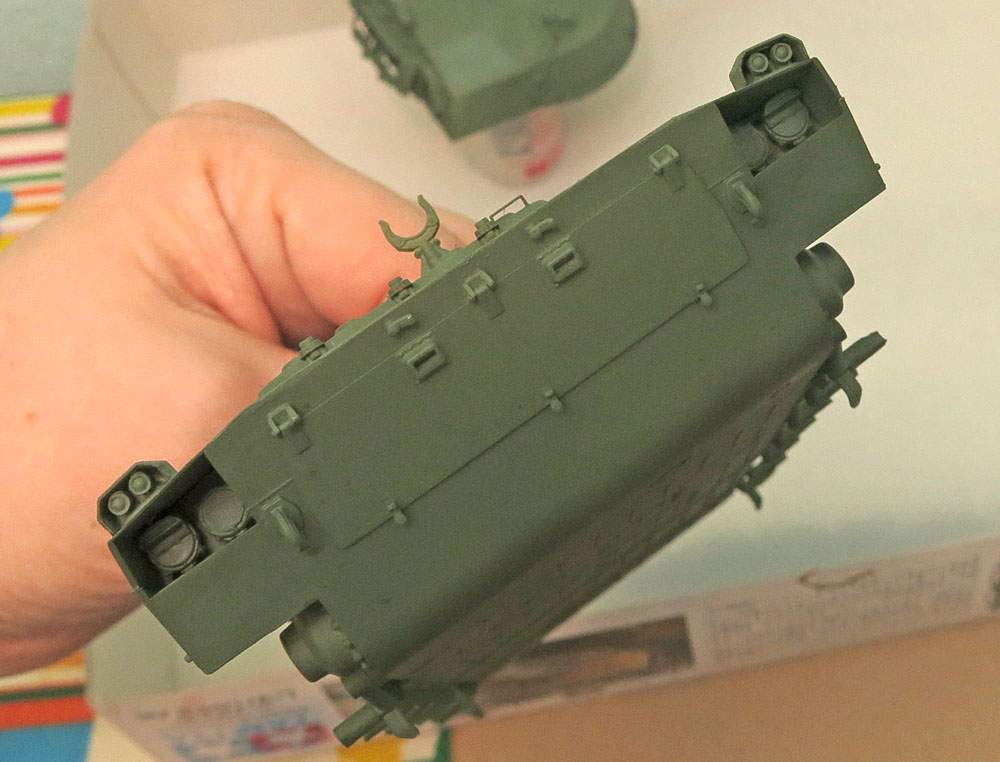

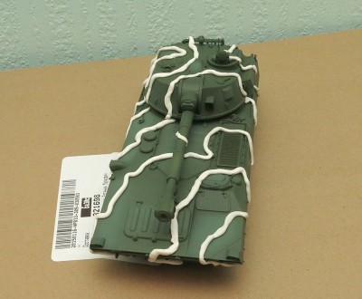

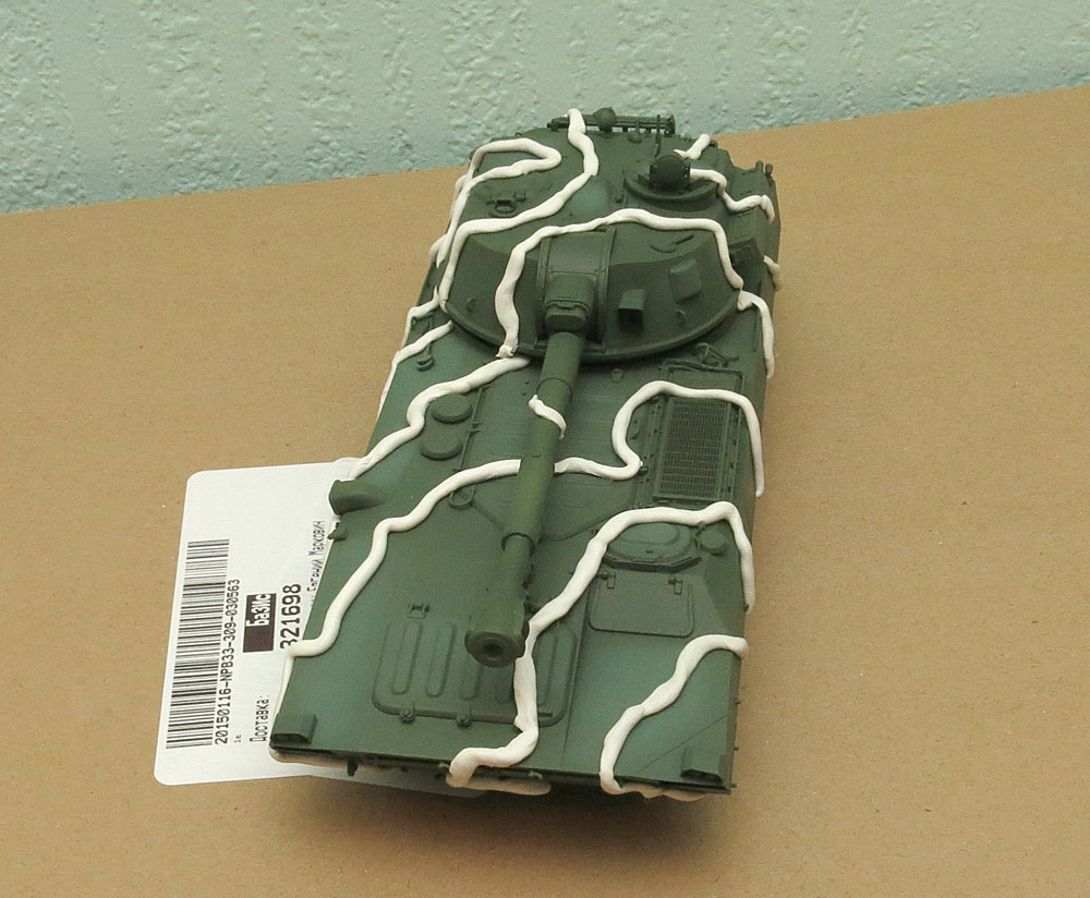

Ну и раз уж показал каток - на заднем плане думаю видно как я испохабил корпус.

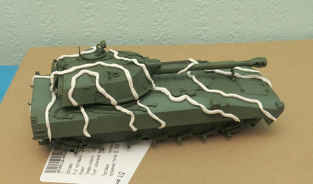

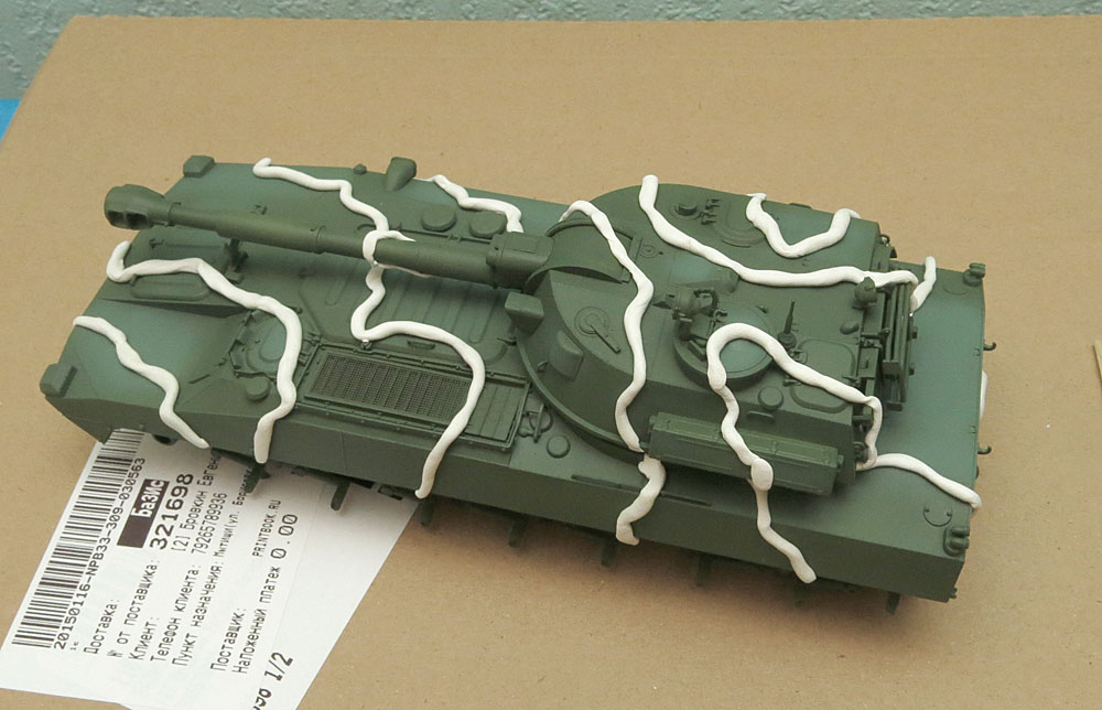

покажу поближе:

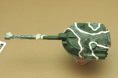

"червячки" из патафикса - легкоотлепляемого пластилина.
Разложены по границам камуфляжа.
те зоны которые зеленые сегодня завтра закрою пленкой (+низ затяну)
И можно будет прокрашивать желтым
...продолжение следует...

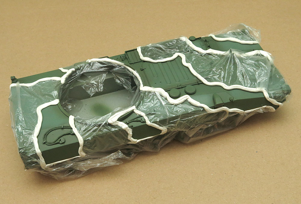

Непрочитанное сообщение aZrael » 27 янв 2015, 08:50

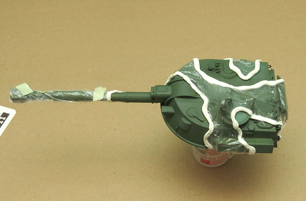

Ограниченно повозился с гвоздичкой.
Вчерашние "колбаски" еще не самоцель.

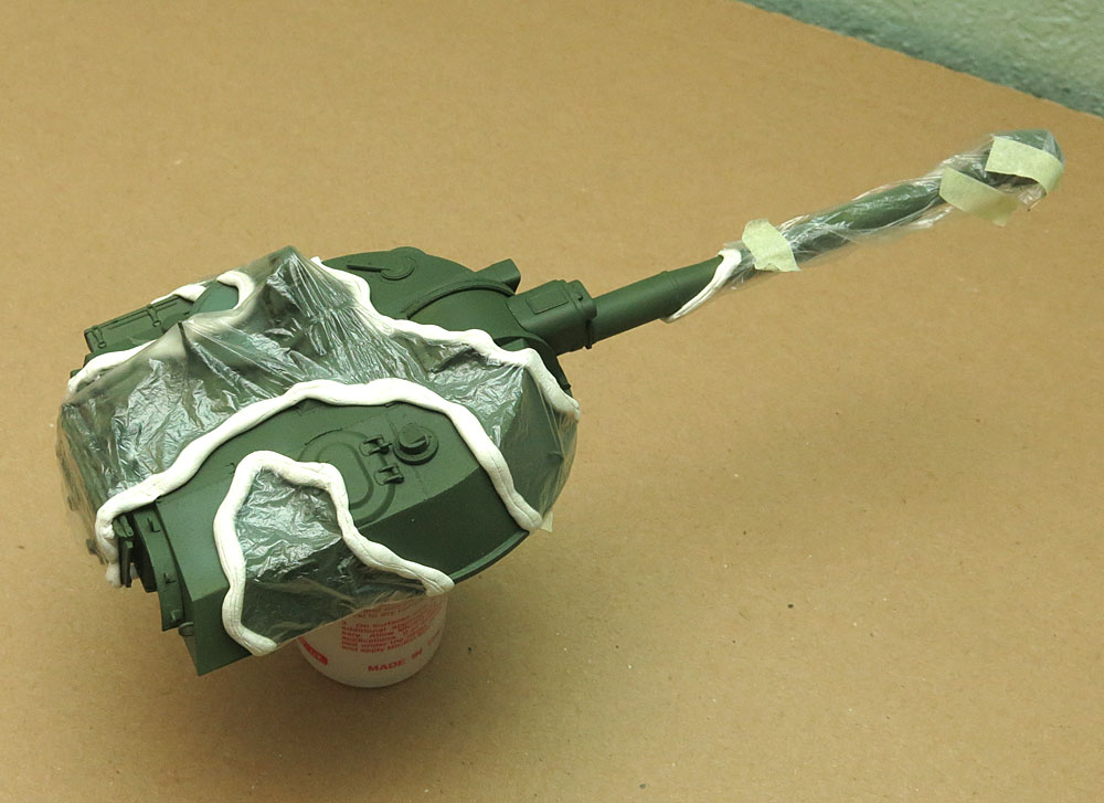

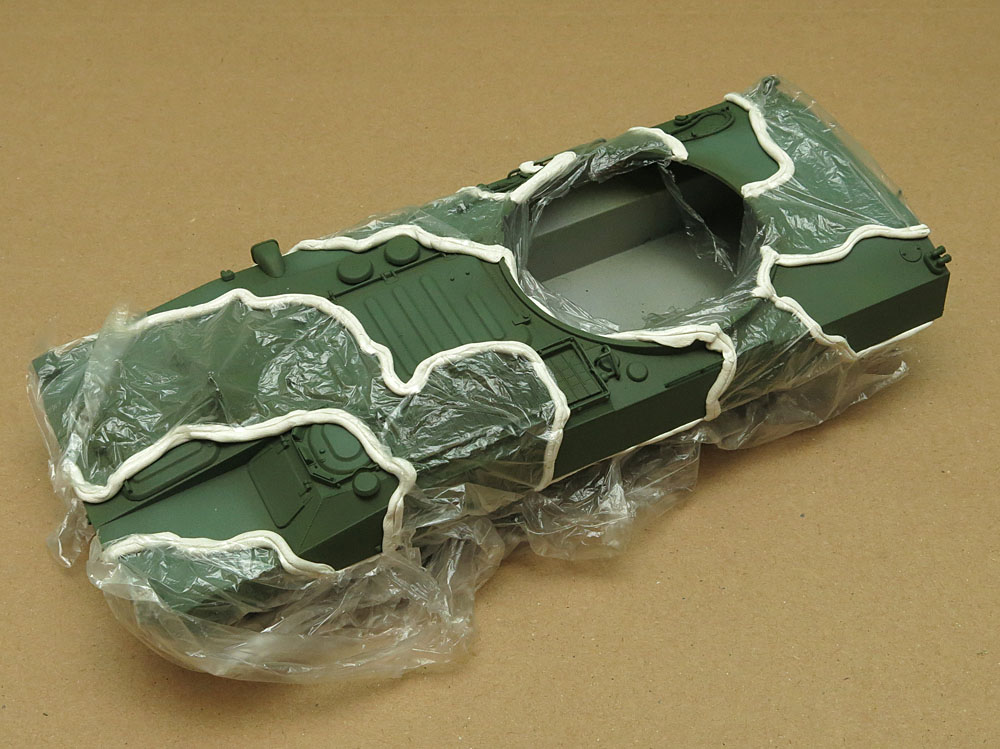

Далее требовалось укрыть все пленкой и прорезав по колбаскам острым лезвием поснимать ее в зонах которые должны быть желтыми.
Это потребовало на удивление много сил и времени (+отломал кормовой прожектор, но как раз к оному был готов)
Сначала укутал башню:
А потом с кряхтением и корпус:
В целом не понравился мне процесс - в будущем х.з. буду ли юзать такую технику.
Хотя надо еще посмотреть как будет ложиться второй цвет и сильно ли проще другие варианты;)
